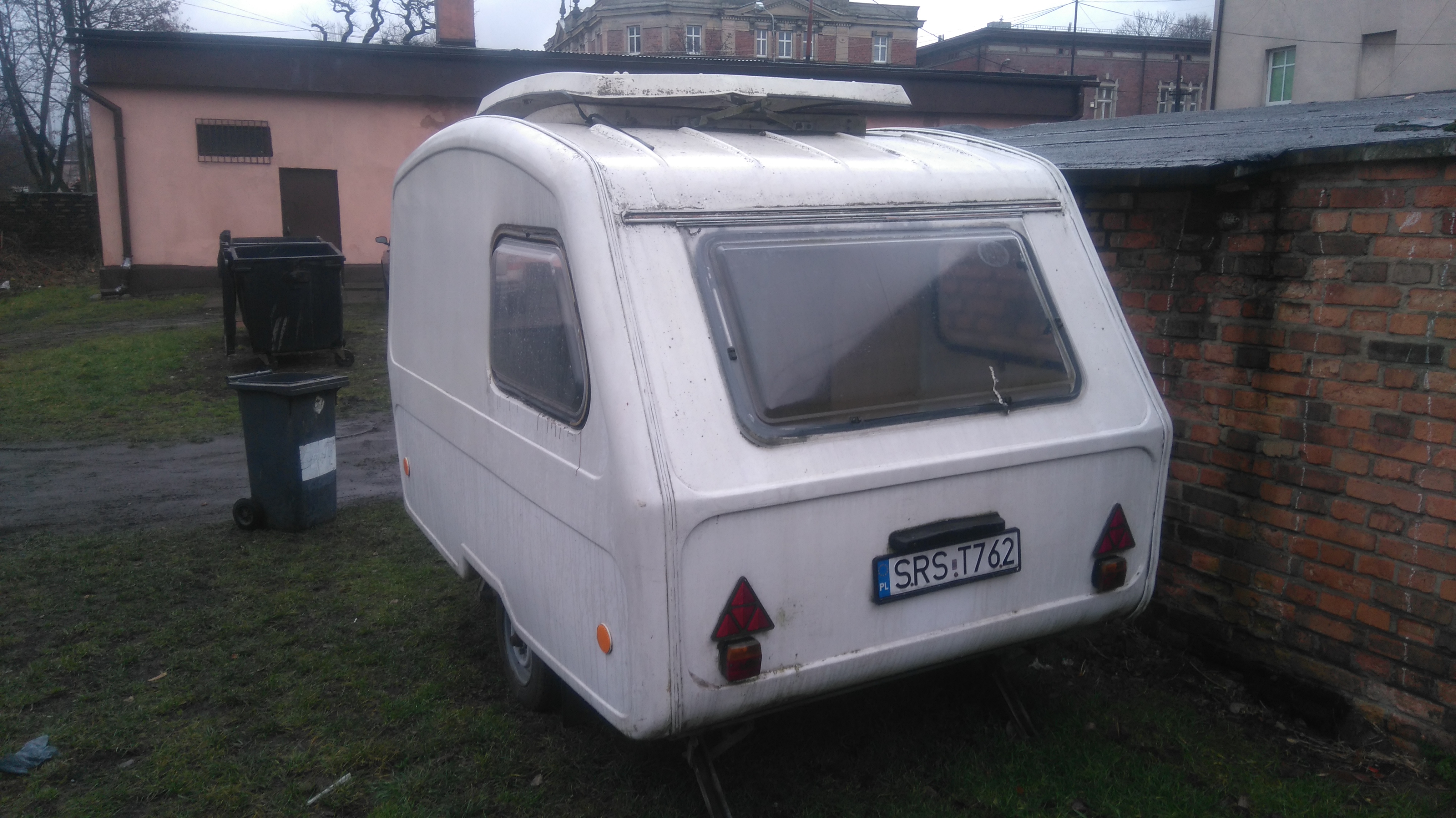

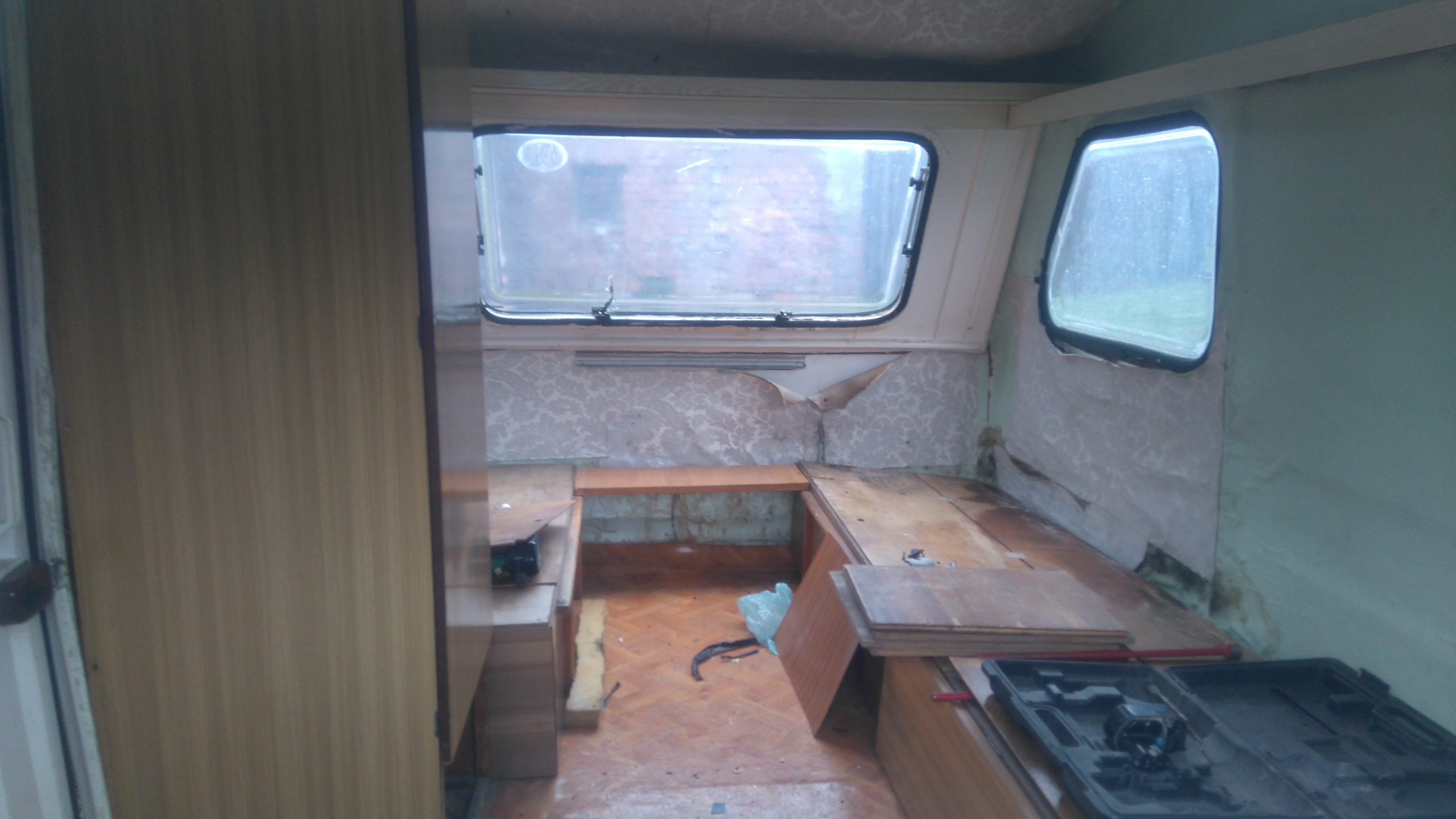

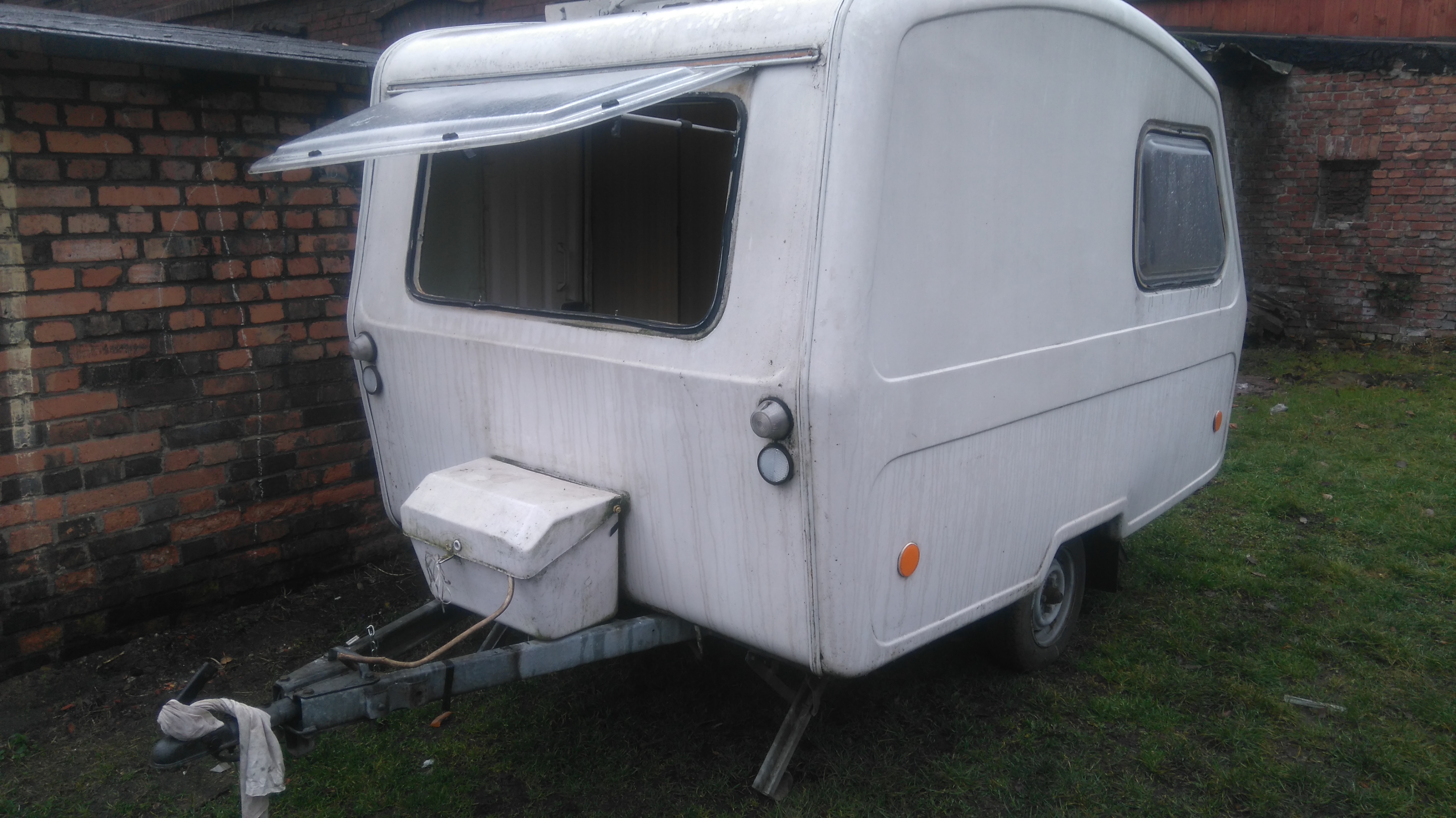

Witam jeszcze raz, nabyłem n126b w zasadzie przez ojca który już od kilku lat preferuje ten rodzaj wypoczynku i powiem szczerze spodobało mi się Remont rozpoczął się 2 miesiące temu i narazie stanął przez wysokie minusy które były (-24). Przez ten czas przedstawiłem ją tyłem do przodu wymieniłem podłogę, zerwałem tapetę z ścian, zrobiłem nową ramkę okna bo stara uległa biodegradacji druga pewnie też. Listwy drewniane które były przyklejone do budy popękały przez co przyczepa straciła kształt ale już są nowe. Przyczepę robię pod siebie i od razu piszę nie zależy mi na oryginalnym wyglądzie.
Co do środka jedno łóżko podwójne zostanie oryginalne drugie pojedyńcze dla córki ale będzie podwyższone chce zrobić szafki pod nim, szafa jak w oryginale i zlew na kuchence mi nie zależy.
A teraz kilka pytań :
Czy ktoś myślał o zrobieniu zabudowy zamiast kufra?
Czy ma ktoś sposób na wyprostowanie szyberdachu? Przez lata na słońcu i uszkodzenie zawiasów nie dolega do przyczepy.

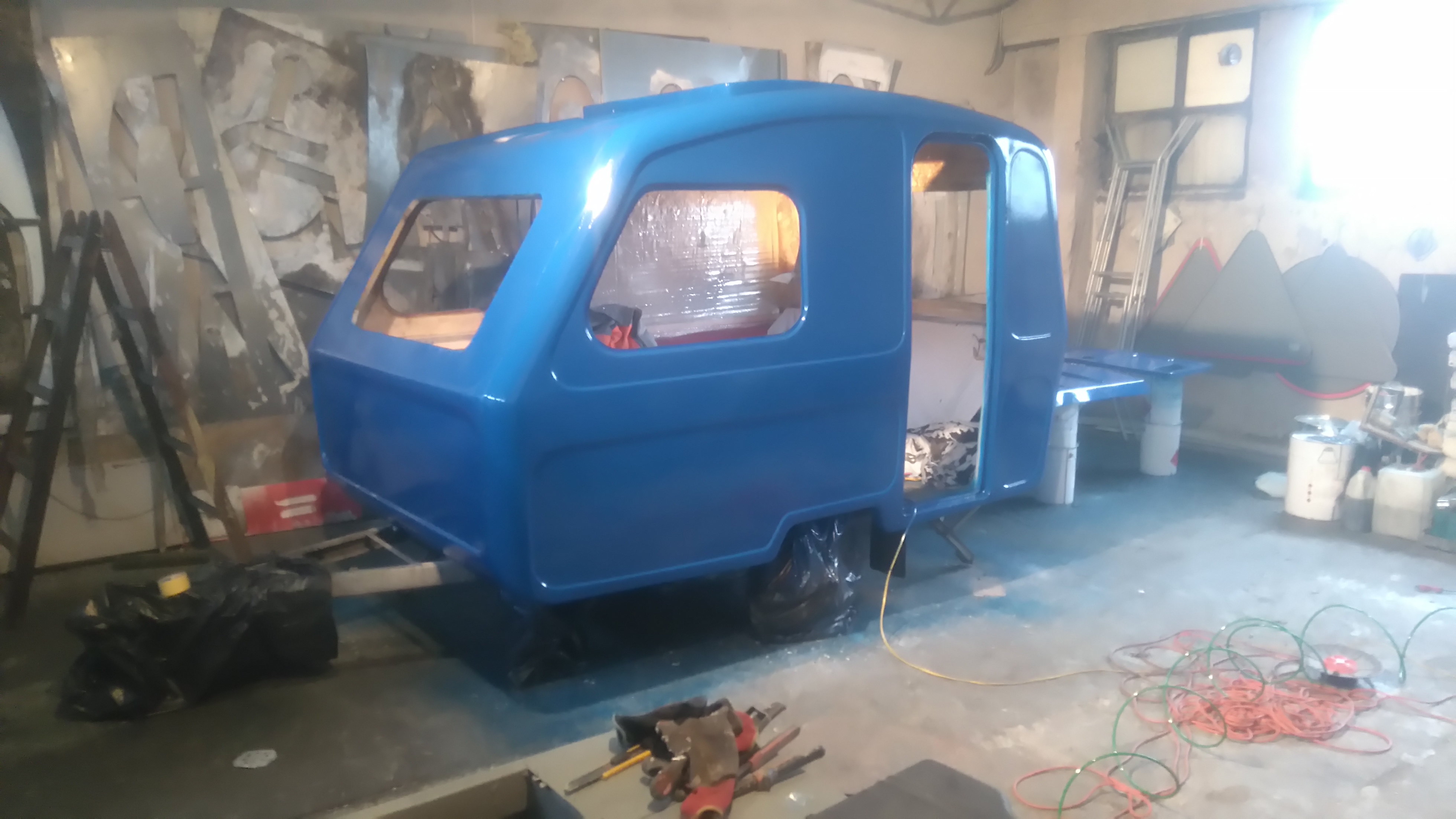

Postautor: Pablucci » poniedziałek, 6 lut 2017, 18:46
Z racji że w weekend było ,, ciepło'' udało się wyszlifować budę nie wiem czym była malowana ale zajęło mi to 2 dni. Teraz naprawa laminatu ktoś już ją odnawiał ale nie wyszło i wszystkie łatki odpadają w najgorszym stanie jest szyberdach. Kolor wybrany żona stwierdziła że fajnie będzie wyglądać... pokaże jak pomaluje prawdopodobnie za tydzień :-)

Postautor: Pablucci » sobota, 18 lut 2017, 22:32
Po krótkie przerwie wreszcie coś ruszyło dzisiejszy efekt
