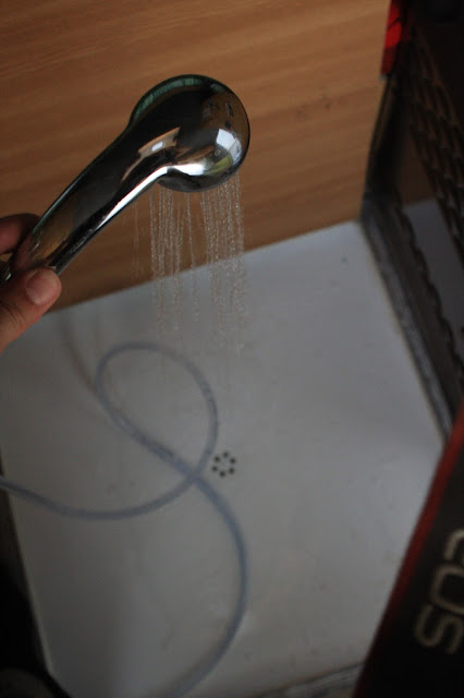

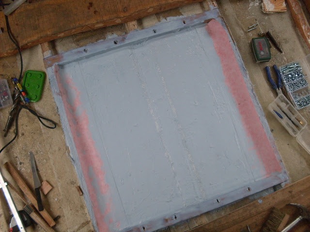

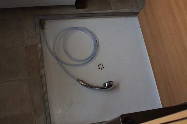

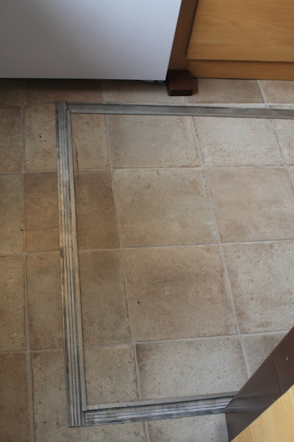

Pierwszą zmiana był demontaż starej tapicerki i zastąpienie jej popularna remontówką. Oczywiście całość wyklejona wcześniej ekranem zagrzejnikowm. Następnym krokiem wymiana podłogi i ocieplenie jej. Tutaj postarałem się zrealizować mój patent na prysznic w tej przyczepce. Ponieważ i ta ma ona bardzo mało miejsca a jedynym miejscem który można zagospodarować jest podłoga pomiędzy łózkami i duża szafa a kuchnią. Postanowiłem wykorzystać to miejsce do zatopienia brodzika w podłodze. Tak jak widać na zdjęciach ulokowałem niski brodzik wykonany z blachy 1,5. doprowadzenie wody odbywa się na szybkozłaczce z kompresora. Całość kabiny jest zamykana na magnesy, które przykleja sie do podłogi i sufitu.

pomysł na brodzik w podłodze
gumowanie podłogi pod brodzik
wstępnie zmontowany brodzik z podpięciem wody
Zakładanie płyty podłogowej, plus gumowanie całej płyty.
Gotowa podłoga z wypuszczonymi gumami brodzika

Czy sam brodzik jakoś izolowałeś od spodu termicznie? Bo blaszany będzie momentalnie wychładzał wodę tak sobie myślę.

Jeśli chodzi o sam brodzik to bardzo dobrze sie spisuje na wyjeździe, jest przy nim trochę pracy bo około 10 minut zajmuje "zbudowanie" całego zestawu, ale kosztem miejsca myślę że jest do bardzo dobre rozwiązanie. Mieliśmy okazję przetestować to w dwumiesięcznej podróży po Bałkanach wraz z enką z której właśnie wróciliśmy. Brodzik nie jest izolowany od spodu, ale nie ma z tym problemu gdy bierze sie ciepły prysznic momentalnie blacha sie nagrzewa, także jest przyjemne, problemem jest zamarzająca woda w zbiorniku szarej wody. Zestaw prysznicowy buduje się w ten sposób że po wyciągnięciu pokrywy, która jest jednocześnie podłogą, przypina się na rzepach do sufitu zasłony prysznicowe, w dolnej części brodzika na magnesach neodymowych przypina się ową zasłonkę, tworzy się w ten sposób dość komfortowa kabina prysznicowa a i wentylacja jest bardzo dobra gdyż można otworzyć okno. Niestety nie posiadam zdjęć z funkcjonującej kabiny bo nigdy mi nie przyszło do głowy żeby to uwiecznić. Po skończonym etapie mycia całość zasłonek przypinam na drzwi szafki które zrobiłem w całości pokryte warstwą namagnesowanej farby, patent bardzo sie sprawdza gdyż jak włączy sie do tego trumę to suszenie jest natychmiastowe.
Znalazłem kilka zdjęć z testów samego brodzika.

Bardzo bym prosiła przy okazji oczywiście, o zdjęcia tej "kabiny" i systemu mocującego zarówno u góry jak i na dole.
Pomysł uważam za fantastyczny, gratuluję inwencji i umiejętności przeniesienia pomysłu do przyczepki.

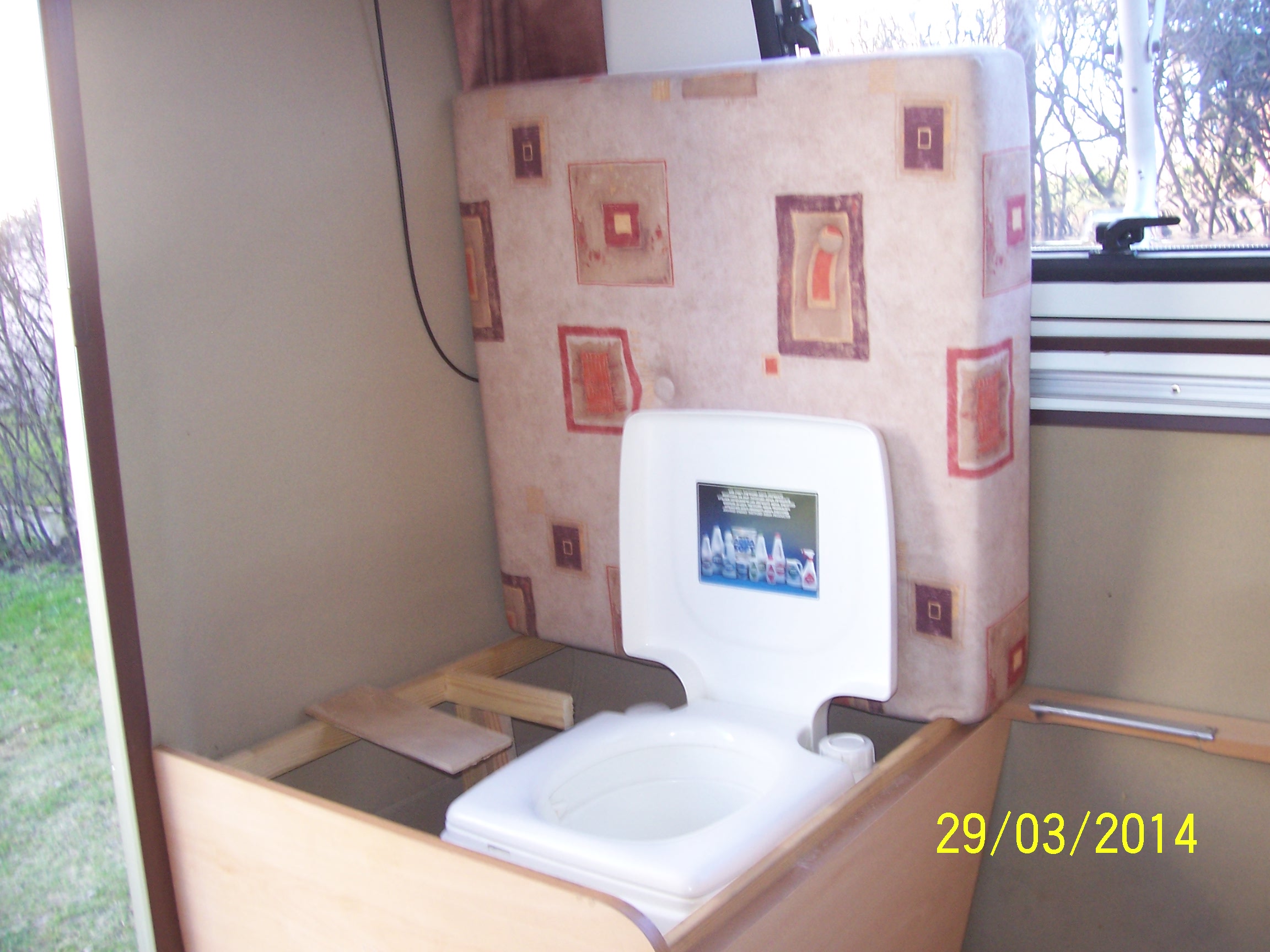

NIL2
Posty: 542
Re: N126N remont i pomysł na łazienkę
Postautor: NIL2 » niedziela, 18 gru 2016, 12:09
Gratuluję pomysłu i proszę o fotkę całej zabudowy ( półki ) kuchenki bo ciekawi mnie czy z prawej strony też jest pionowa półka i czy te dłuższe poziome pręty są z nierdzewki i na łączeniu spawane ? ; przypuszczam , że pokrywy na zlew i kuchenkę są zdemontowane co do zbiornika na szarą wodę żeby nie zamarzał może warto było by się zastanowić nad owinięciem przewodem od elektrycznego ogrzewania podłogowego ale niestety 230 V albo zrób dodatkową niewielką obudowę i skieruj tam ciepłe powietrze ( masz ogrzewanie ). Gdzie zamontowałeś kasetę ? czy też tak jak ja wykombinowałem - fotka w zał. ; koniecznie opisz trasę z naciskiem na ciężkie podjazdy których należy unikać przy słabszym silniku .
