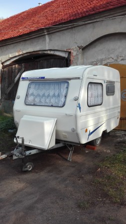

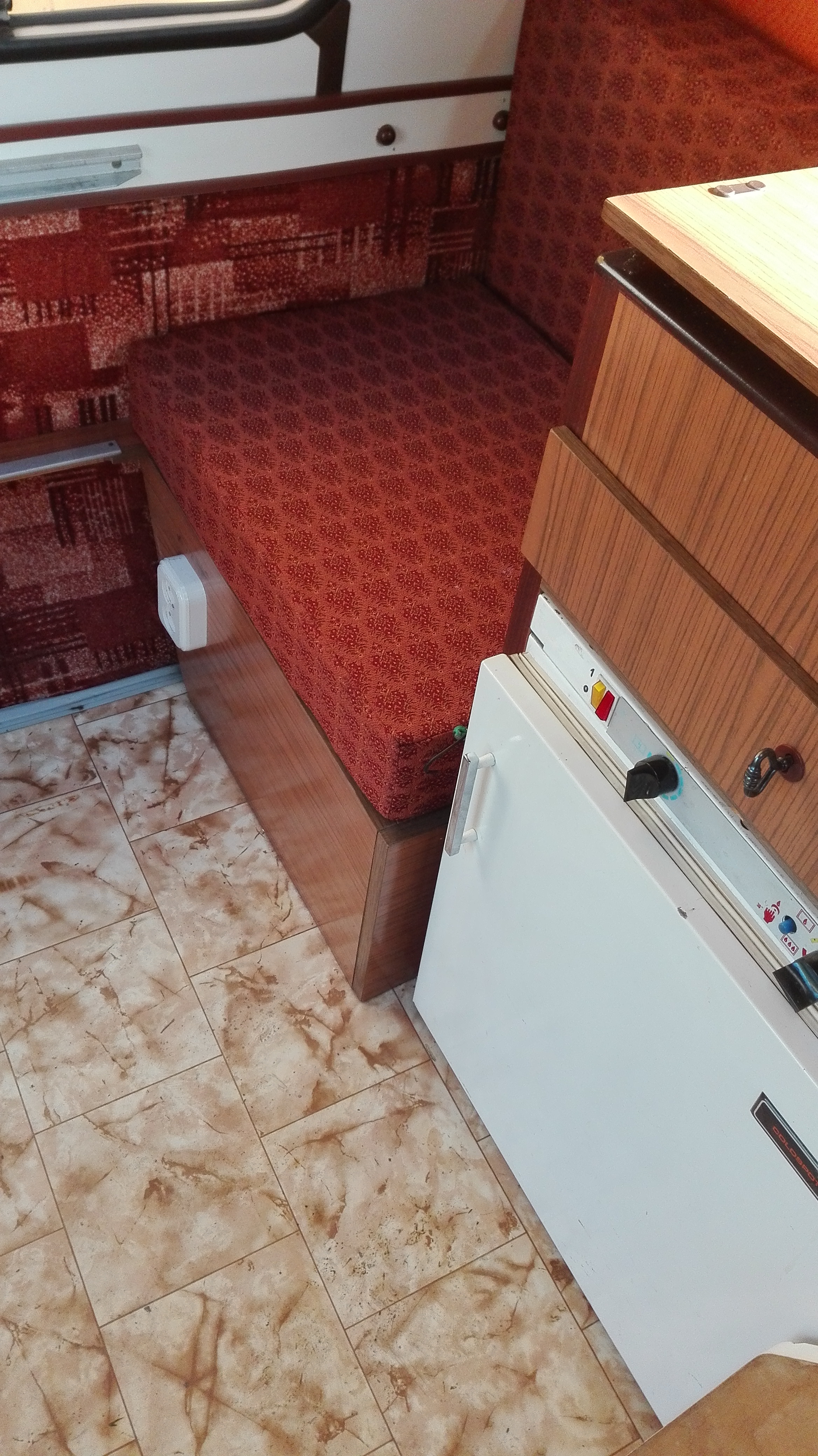

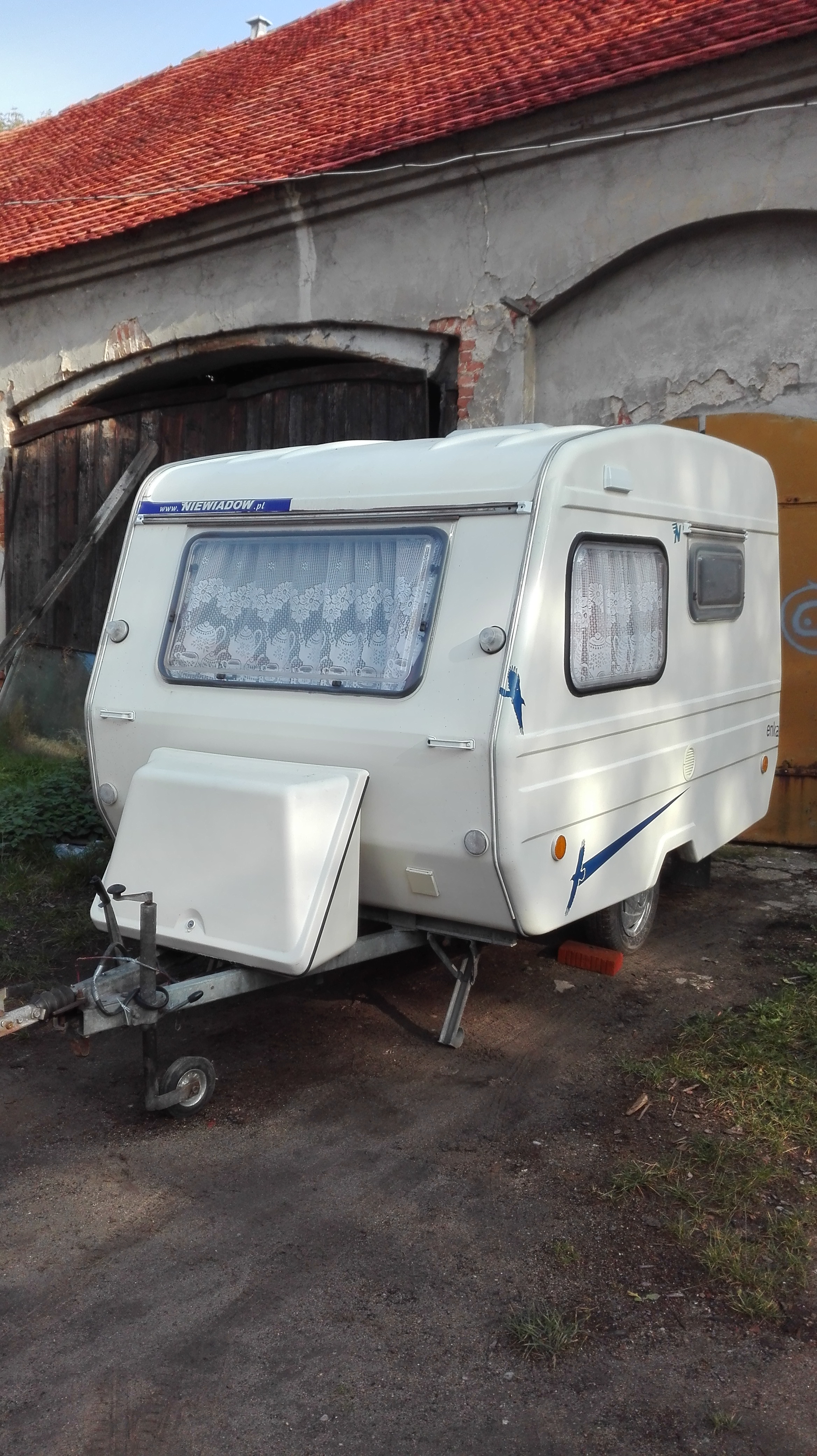

Witam. Poprzednia moja przyczepa odjechała do nowego właściciela i trzeba było zacząć poszukiwania troszkę większej. Kilka dni temu znalazłem Ją we Wrocławiu. Telefon, oglądanie, decyzja i wleczemy do domu. I tak oto stoi sobie pod oknami i cieszy mój wzrok. Poprzedniego właściciela troszkę poniosła fantazja w doborze tapicerki bo były jej cztery rodzaje. Z wyposażenia na pokładzie jest lodówka polar TA 60. Ponoć miała zamontowany klimatyzator. I stąd ta dziura w boczku. Myślę żeby w to miejsce przenieść lodówę a na kratce zamontować dodatkowy wentylator. Czy lodówa zostanie to jeszcze nie wiem. Na pewno jakaś będzie.Plan remontowy jest taki. Ekrany i nowa tapicerka. Podłoga trochę chodzi więc trzeba zajrzeć pod sklejkę o co kaman. W miejscu małego łóżka ma być piętrowe dla dzieciaków, całą elektrykę chcę pochować pod podłogę. Meble do odświeżenia. Zapewne okleina wyląduje na nich. No i najazd do rozebrania bo tuleje się tłuką. I pytanie czy to oryginalny Niewiadówkowy transformator z 220 na 12V?

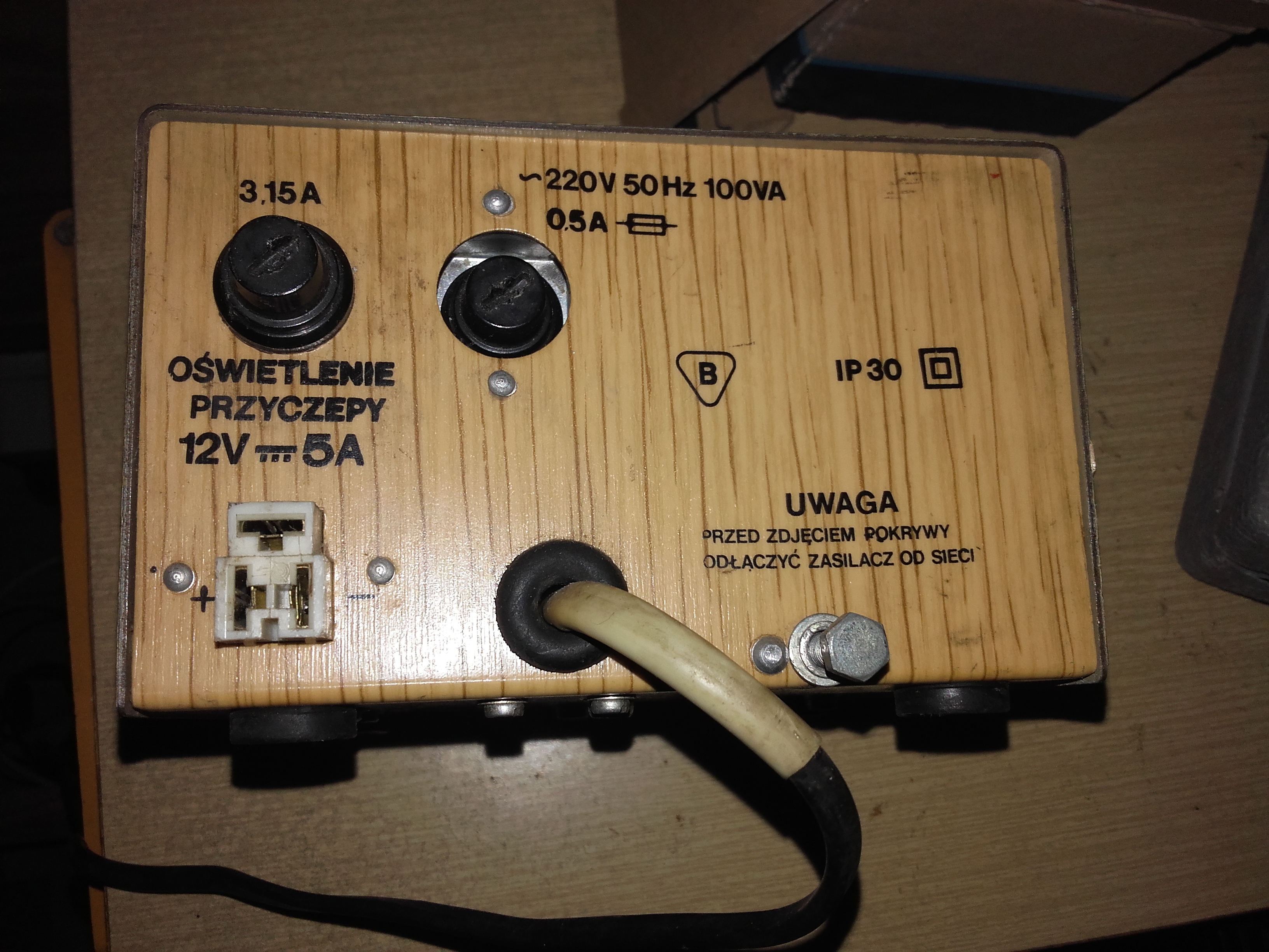

No trzeba przyznać mieli fantazje z tapicerką . Ja mam troszkę inny oryginalny transformator z prostownikiem, a lodówka wygląda jak TA 71.Fotkę trafa wstawię jutro.

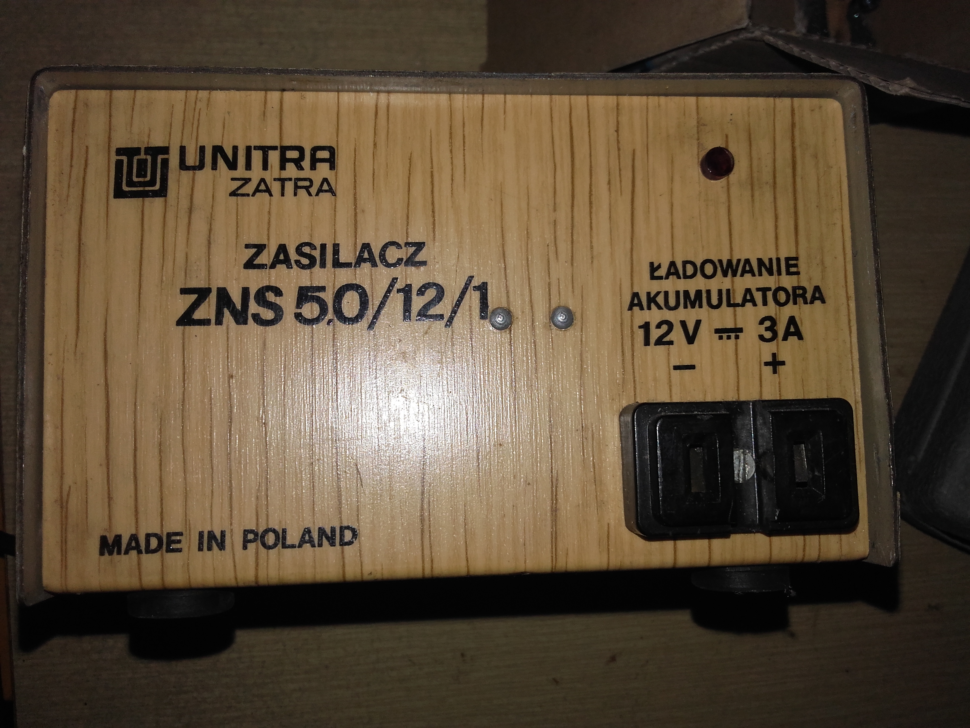

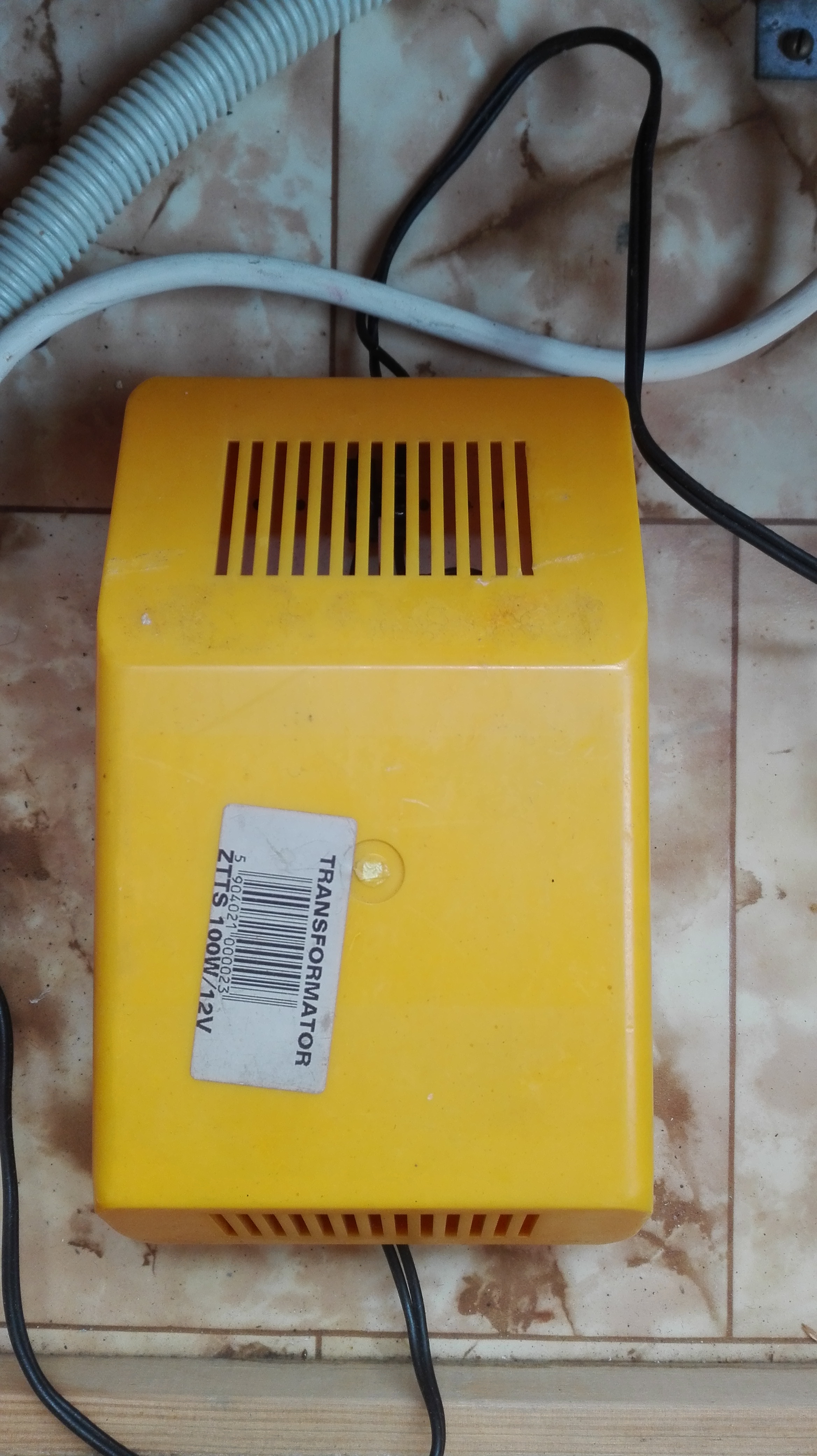

Jak pisałem wyżej fabryczny zasilacz u mnie jest taki. Jest do niego również płyta montażowa. Co do lodówki to są dostępne nowe uszczelki. A wygląd zewnętrzny to już zostawiam wyobraźni

Widocznie w temacie transformatorow to dawali pewnie jakie byly. Lodowe wyposaze w nowa uszczelke i pomyslimy co dalej.

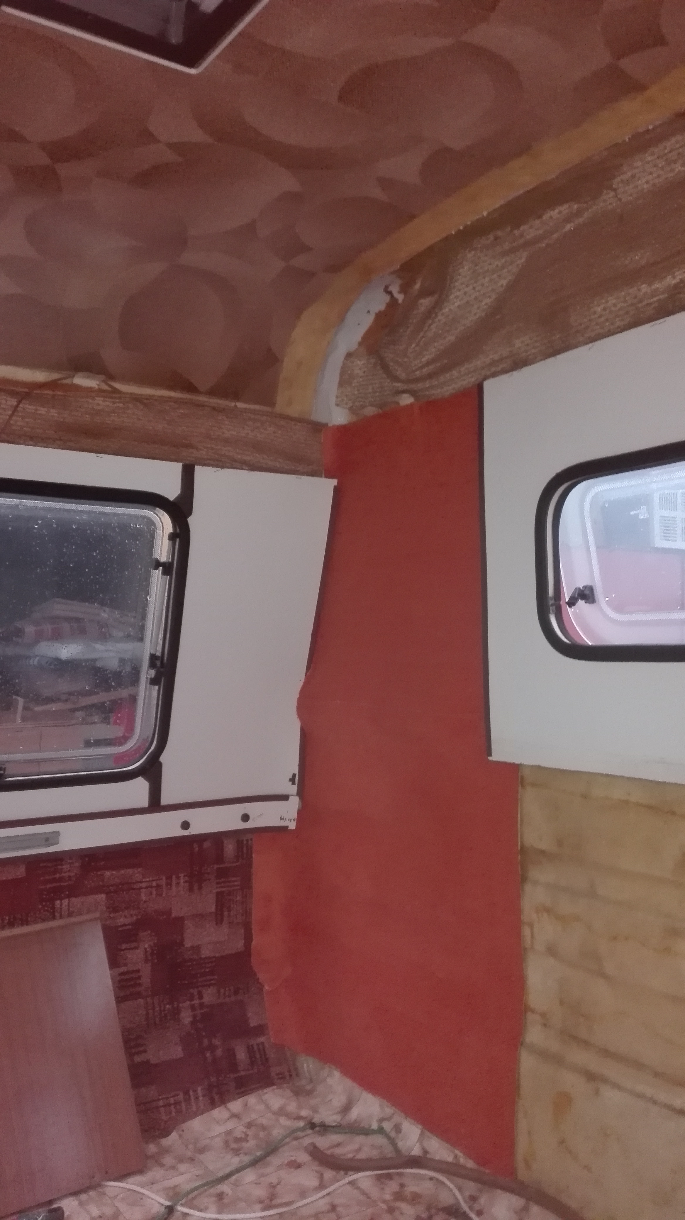

Jakoż, że nie mam możliwości dłubać przy przyczepie pod dachem to jestem skazany na kaprysy pogody. Po ciężkim boju śruby mocujące budę poddały się. Co ciekawe dwie tylne wymagały pomocy szlifierki kątowej, natomiast pozostałe o dziwo poddały się bez walki. Zastanawiało mnie, dlaczego podłoga tak się ugina. Obstawiałem nadgniłe kantówki. Po żmudnej walce z karbowanymi gwoździami stwierdzam, że to wina konstrukcji podłogi i zbyt małej ilości kantówek i płytkich korytek na kantówki. Jeżeli się mylę to poprawcie mnie. I teraz pytanie czy wystarczy płyta osb 15mm dla usztywnienia czy pomiedzy kantówki wlaminować poprzeczki i stworzyć coś w rodzaju kratownicy. Chociaż z drugiej strony wydaje mi się jakby dodać do ramy poprzeczne teowniki to powinno wzmocnić i usztywnić podłogę. Takie moje przemyślenia.

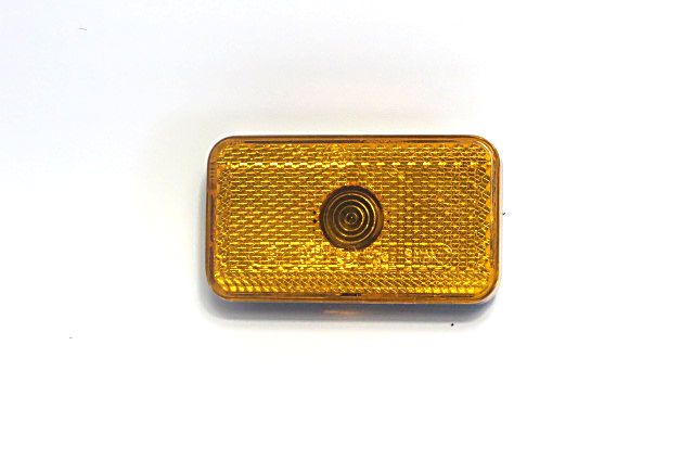

Elektryka i oświetlenie zewnętrzne wymaga poprawy. Wywaliłem okrągłe odblaski i zamontowałem takie fikuśne lampeczki zakupione u Dariusa . Elektryka docelowo ma iść pod podłogą. Usunąłem ori kuchenkę i zlew. Zastanawiam się nad pozostawieniem instalacji gazu. Tylko czy zostawić oryginalną rurę gazu czy wymienić na węża? Czy będę używał? na dzień dzisiejszy kuchenka ma być w przedsionku. Czy się przyda instalacja? Nie wiem. trzecie światło stop trafiło na okno.
Tez mam takie, fajnie wyglądają w N-ce. Są na żarówki C5W, ale po dwóch sezonach użytkowania i mocowania się z przepalającymi się ledowymi, czy wypadającymi zwykłymi, raczej zalutuję paski ledowe. Ale same lampki ogólnie ok.

W sumie może i racja żeby kabli nie chować pod podłogę. Sklejkę miałem przylaminowaną do ścian. Nie wiem w jakim celu. Może miała poprawić sztywność budy? W planach mam solar i piec więc i tak jakieś kable będą musiały pod podłogą iść . co do lampek to zobaczę jak się beda spisywały.

też mam takie już 2 lata i spisują się świetnie nic nie przepala się tylko dobrze trzeba dogiąć blaszki

Ja dałem 12mm OSB. Podłoga jest trochę elastyczna, myślę że to taki urok tej konstrukcji. Jeśli chcesz usztywnić to ja bym zalaminował dodatkowe kantówki równolegle do istniejących. NIE WYLEWAJ wiadra żywicy, wiesz ile to będzie parować?

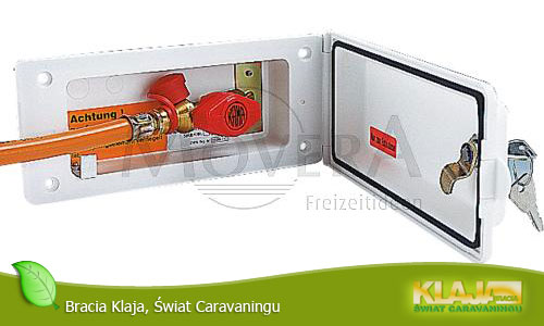

Gdzieś w przyszłości chciałbym piec zamontować więc gaz wskazany byłby. Generalnie to myślałem, żeby podprowadzić gaz do budy i jakoś sprytnie go schować w szafce. I tylko by pozostała kwestia podpięcia kuchenki przenośnej. Kampery mają zewnętrzne gniazdo przyłączeniowe. Może coś takiego?
Zamykane na kluczyk więc dzieciaki nie beda grzebały.

Oryginalnie była sklejka 10mm. Z tym, że sklejka konstrukcyjnie jest sztywniejsza od OSB. Dlatego dałem 12mm OSB. Tyle max da się dopasować do tej białej uszczelki wokół futryny drzwi.
