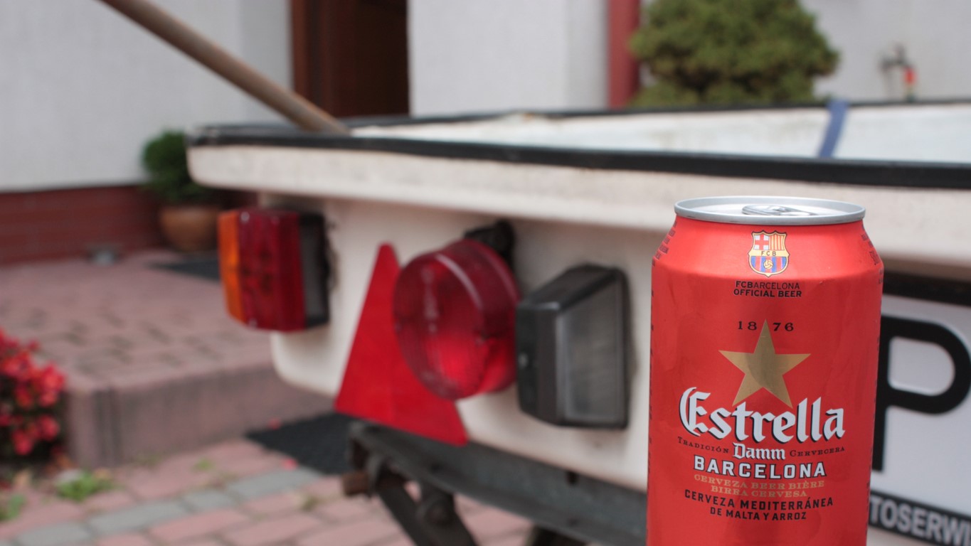

Moją n121 przyciągnąłem do domu niemal 2 tygodnie temu. Jak wszystkie przyczepy tego typu (a wyprodukowano ich tylko 14 egzemplarzy) powstała w 1993r. Jestem jej 3 właścicielem i pomału zabieram się za prace aby przywrócić jej blask.
Ponieważ typ ten powstał na zamówienie odbiorcy z Hiszpanii pierwsze prace nad przyczepką okraszone zostały napojem z tegoż kraju :D
Estrella Damm.

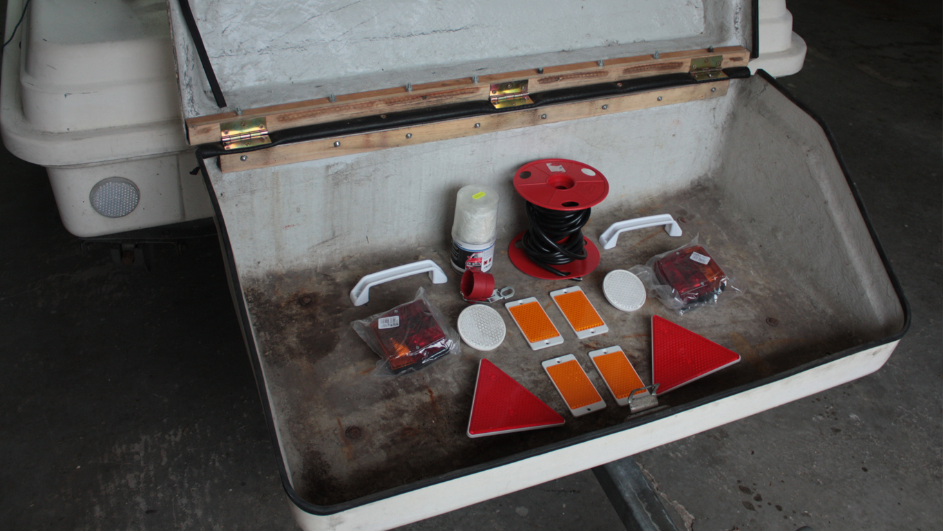

W zeszłym tygodniu poczynione zostały zakupy, w tym najważniejsze - udało się zdobyć odblaski takie jakich poszukiwałem.
Zakupione zostały:
Lampy zespolone tylne typ MD-002 firmy Fristom, wspomniane powyżej odblaski (czerwone trójkąty, białe okrągłe i prostokątne pomarańczowe) firmy Wital, uchwyty manewrowe Niewiadów, uchwyt wtyczki AL-KO oraz kabel 7-pin dlugości 6m (z zapasem).
Co ciekawe w oryginale w przyczepie zostały zastosowane te same tylne lampy MD-002 tyle, że z oświetleniem tablicy rejestracyjnej przez co świecą się i te przy tablicy i te w lampie zespolonej.
Części zamienne do n121.

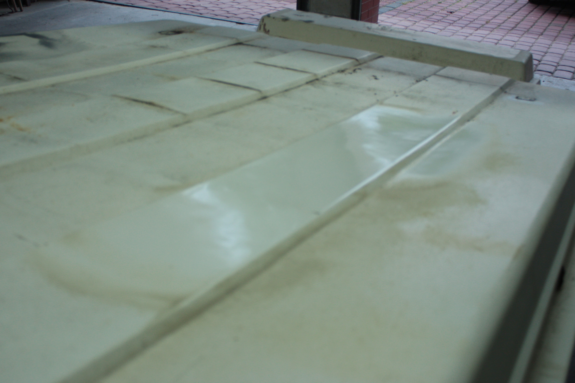

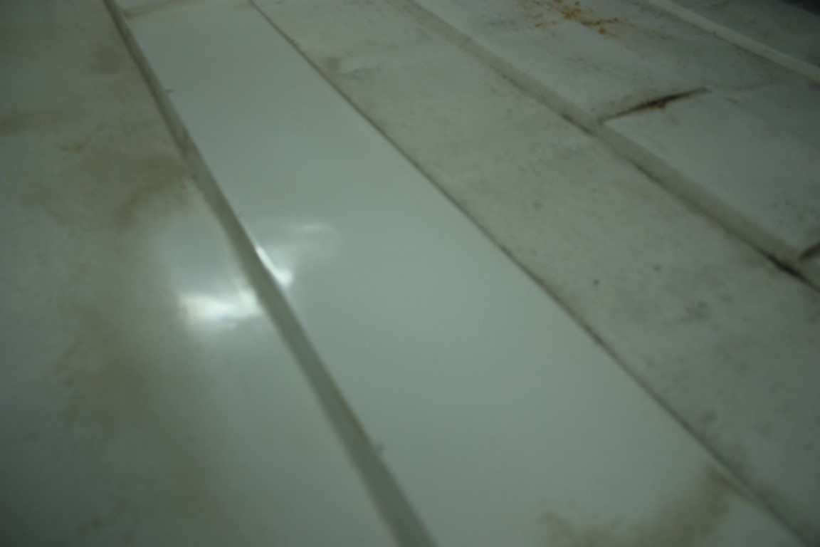

Małymi kroczkami postępują prace przy przyczepie.
Zdemontowany został bagażnik, który pojechał na spawanie i prostowanie. Poczynione zostały próby polerowania laminatu na klapie, efekty widać na poniższych zdjęciach. Może uda się obejść bez malowania i skończy się jedynie na małych poprawkach lakierniczych?!
Próby polerowania klapy (1).
Próby polerowania klapy (2).
