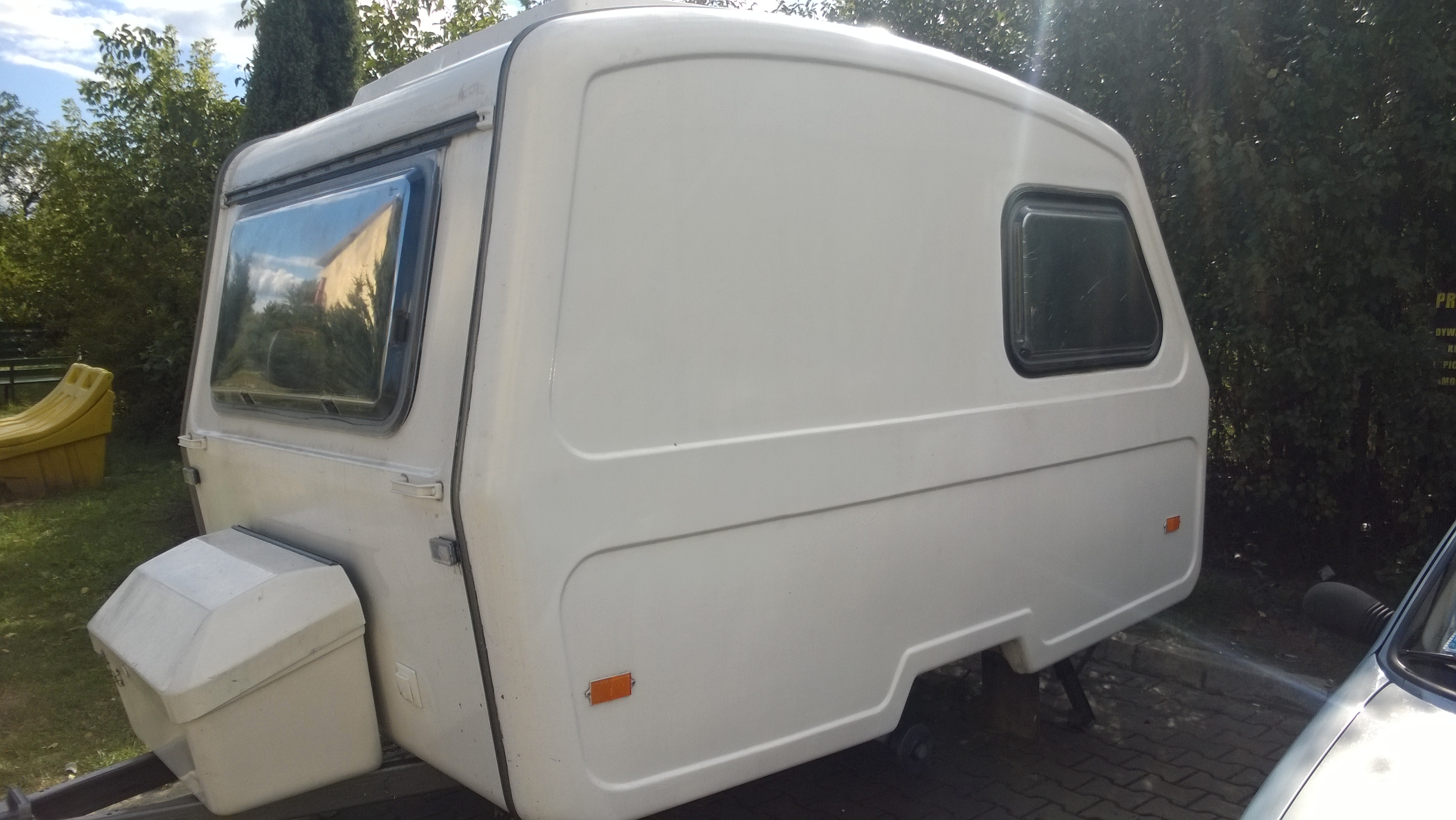

Hej. Minął już ponad rok od kiedy kupiliśmy naszą zapiekankę "panie... tylko do odświeżenia, wszystko idealne" , będąc zupełnymi laikami i dokonując transakcji po zmroku :) Po prostu któregoś popołudnia wymyśliliśmy sobie "chcemy niewiadówkę" i po kilku godzinach poszukiwań n126e stanęła pod naszymi oknami :)

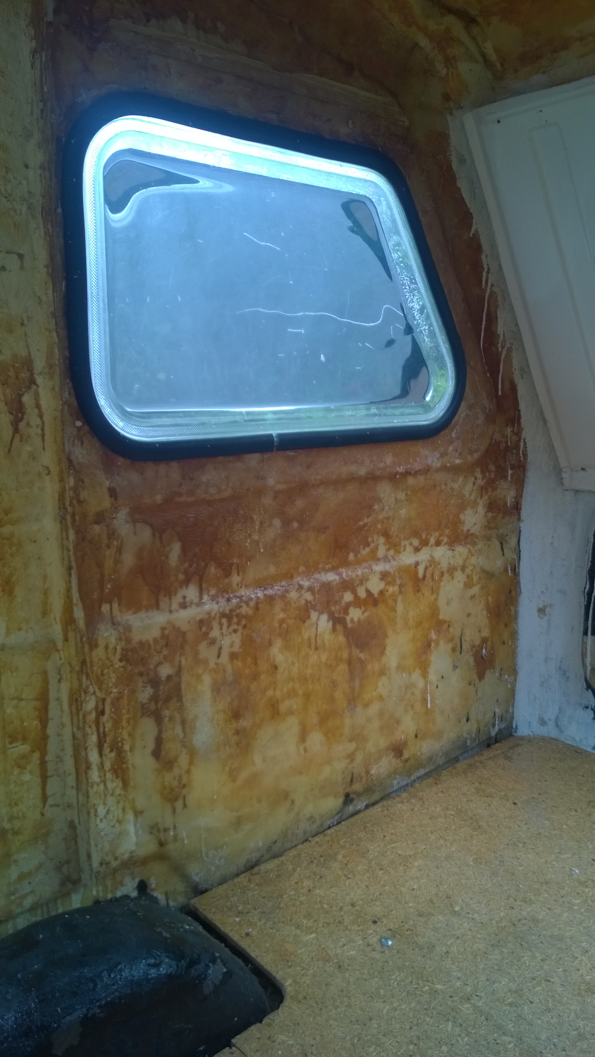

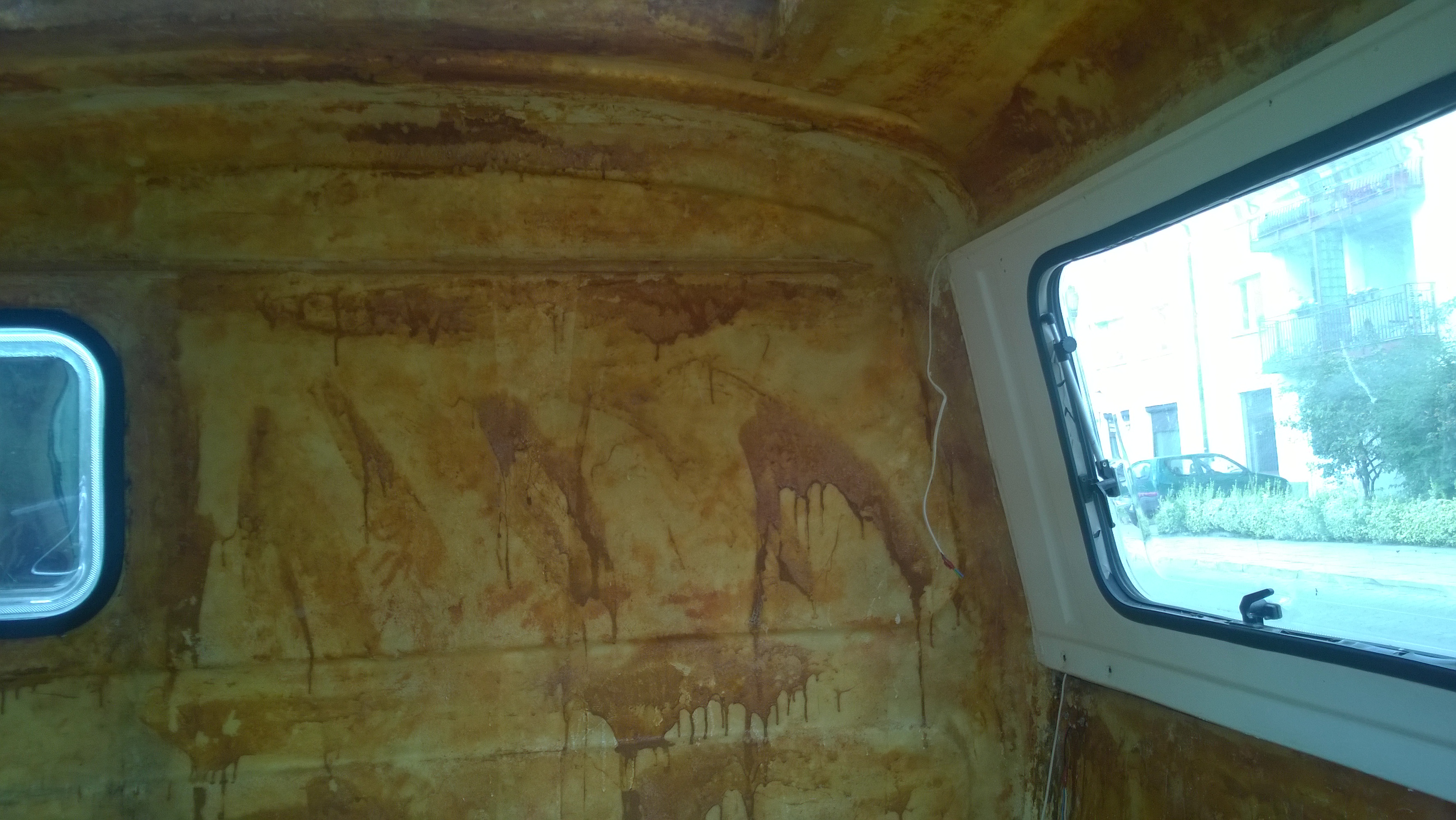

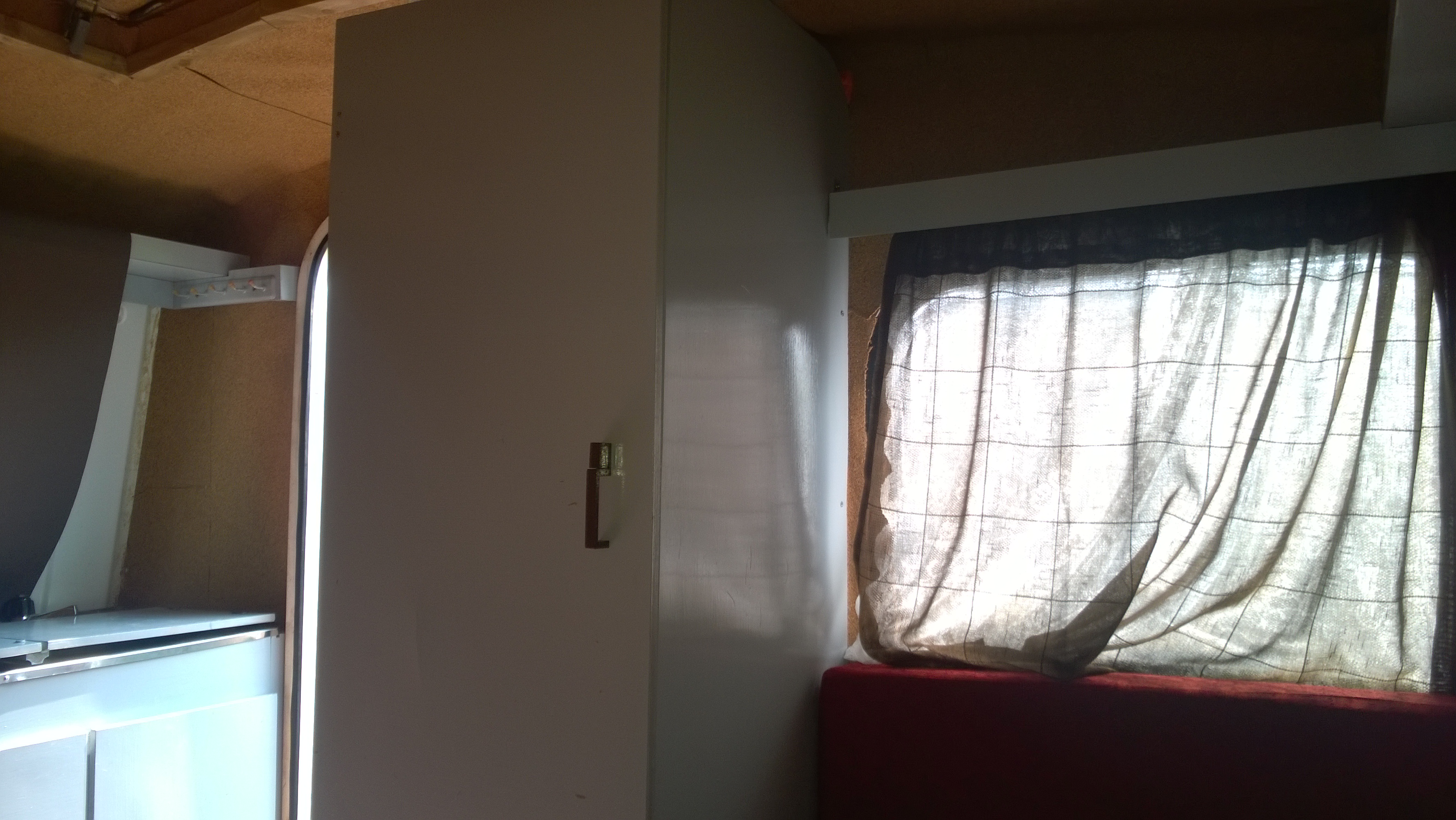

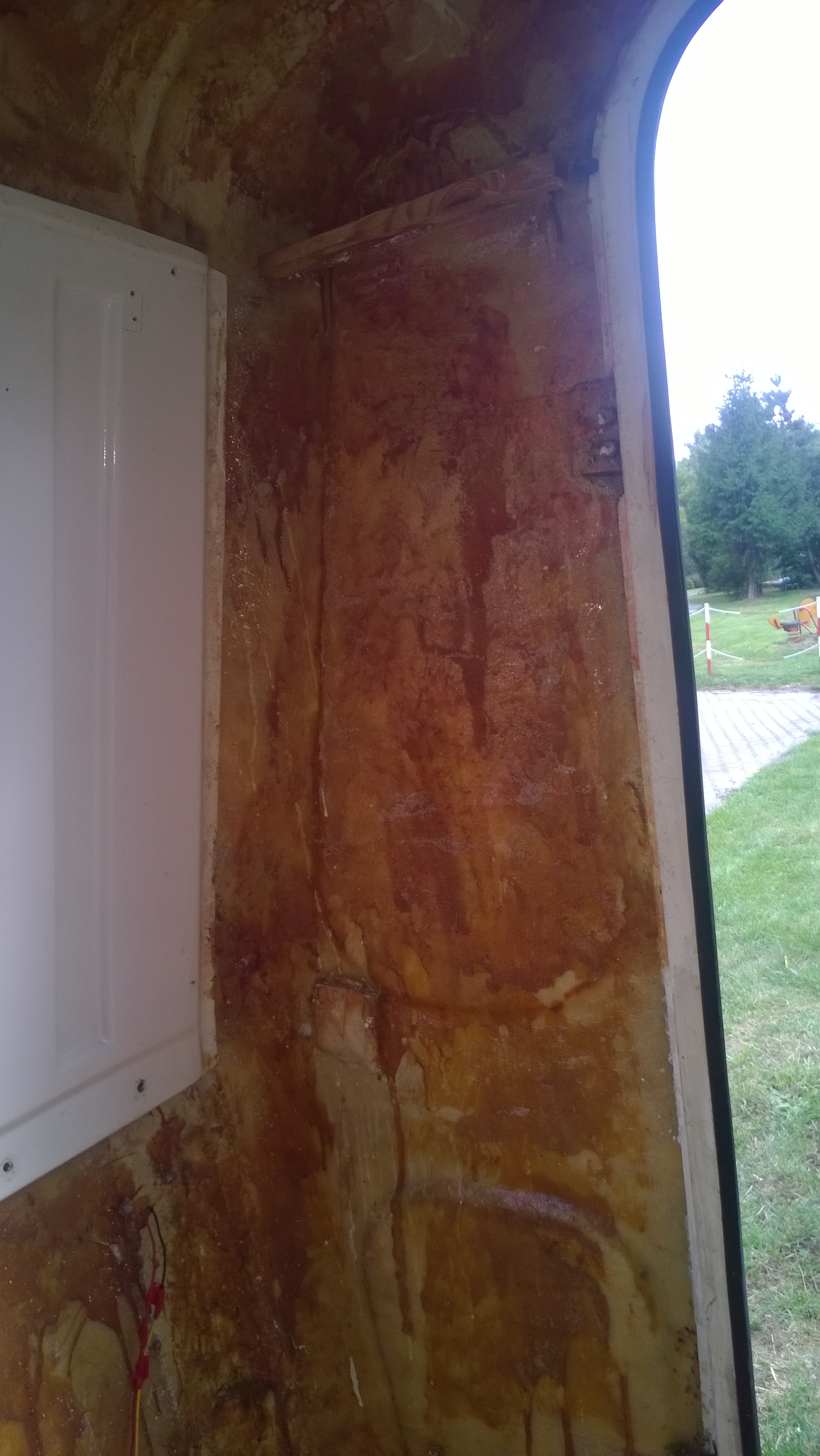

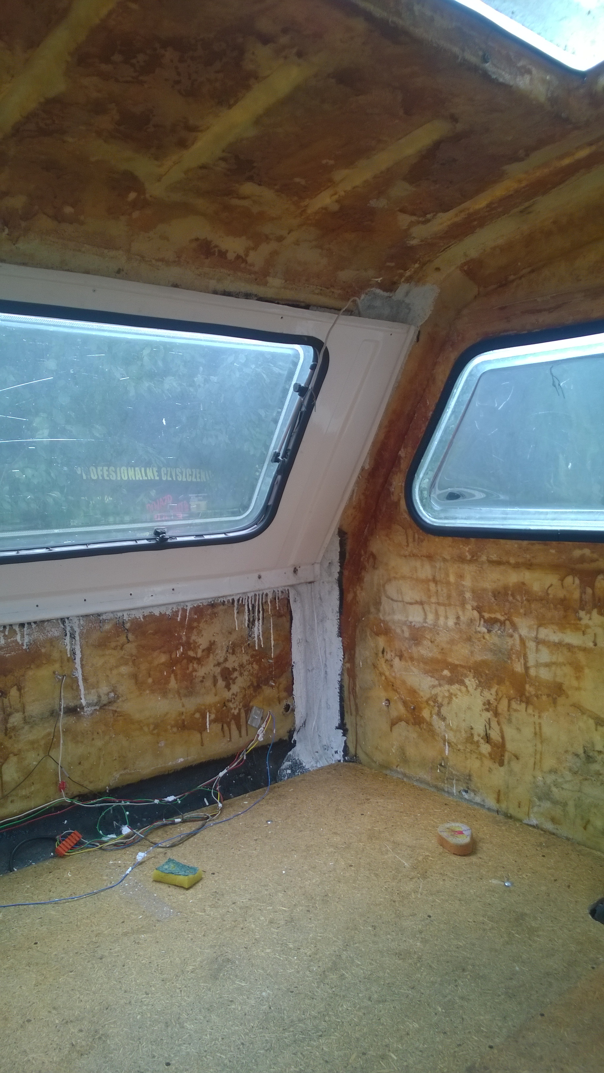

Na drugi dzień rano zobaczyliśmy odłażący korek, 500000 niedoróbek, popękane meble - zapadła decyzja REMONT. Kolejne 2 dni to wybebeszanie budy do laminatu :) W międzyczasie złapała nas straszna burza i okazało się, że woda ciurkiem leje się spod każdej z uszczelek
sookinsyn
Re: Kwasowy sen pijanego rysownika czyli totalny spontan bez planu
Postautor: sookinsyn » piątek, 16 wrz 2016, 20:33

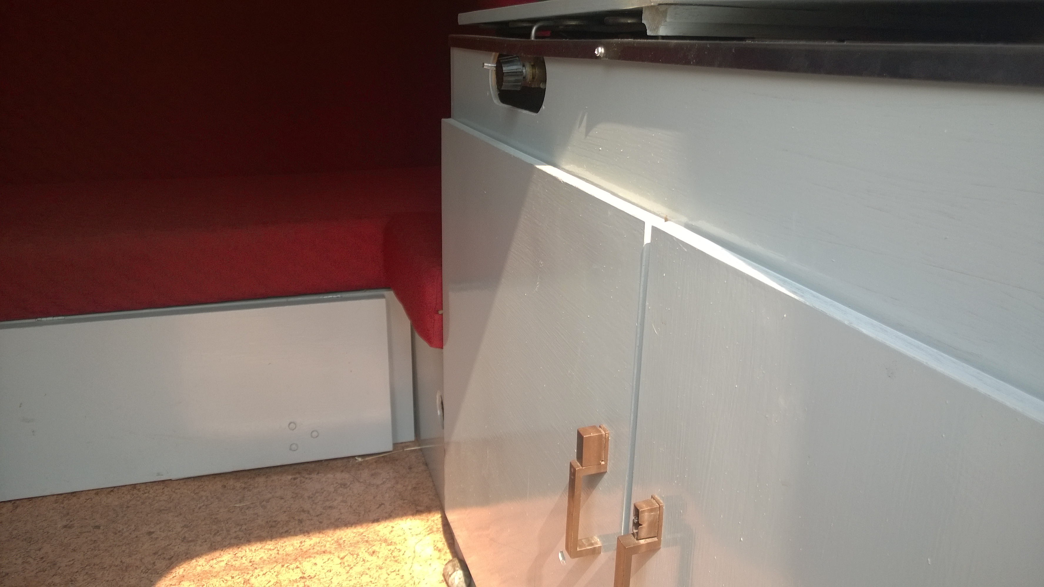

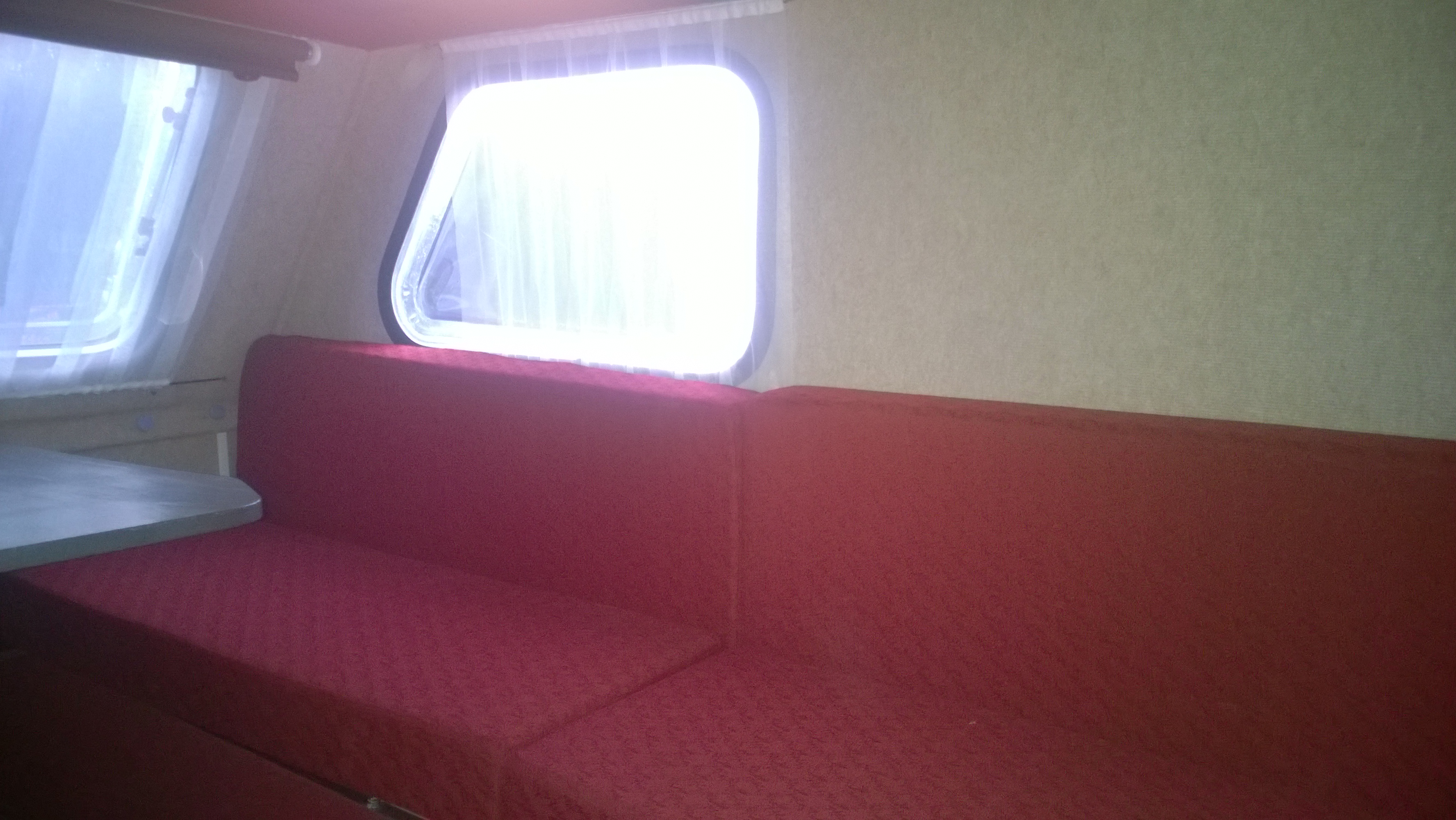

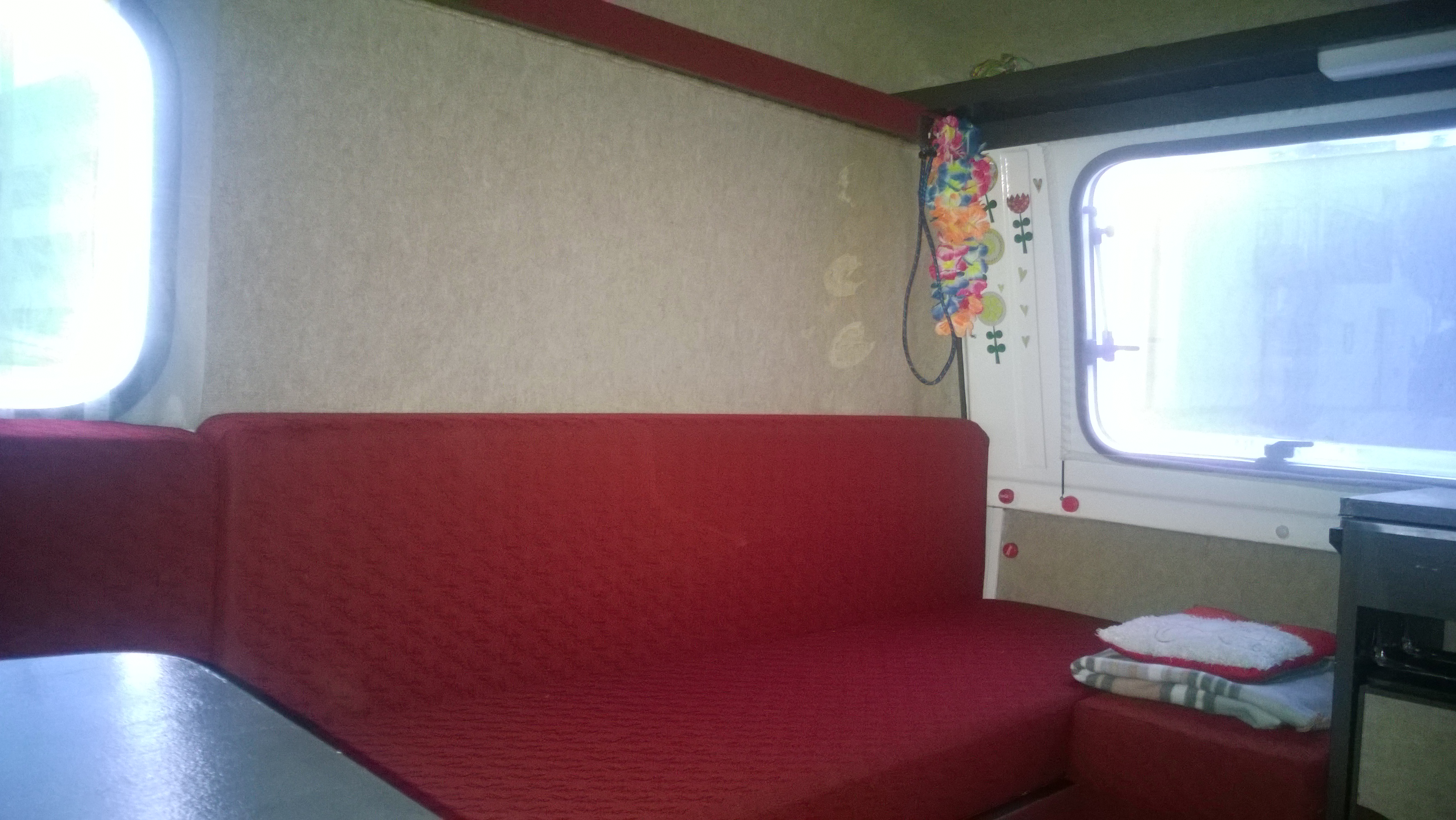

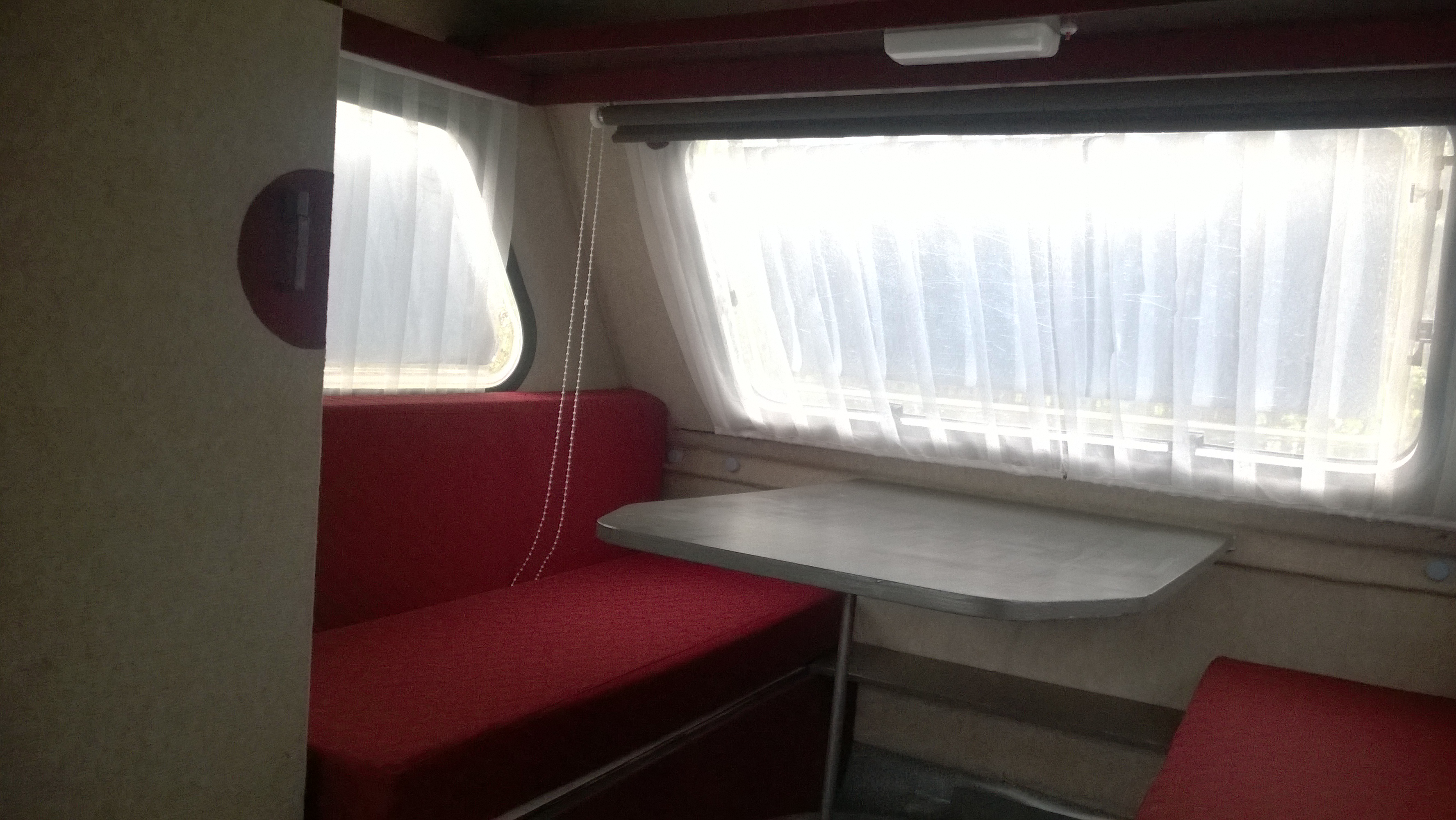

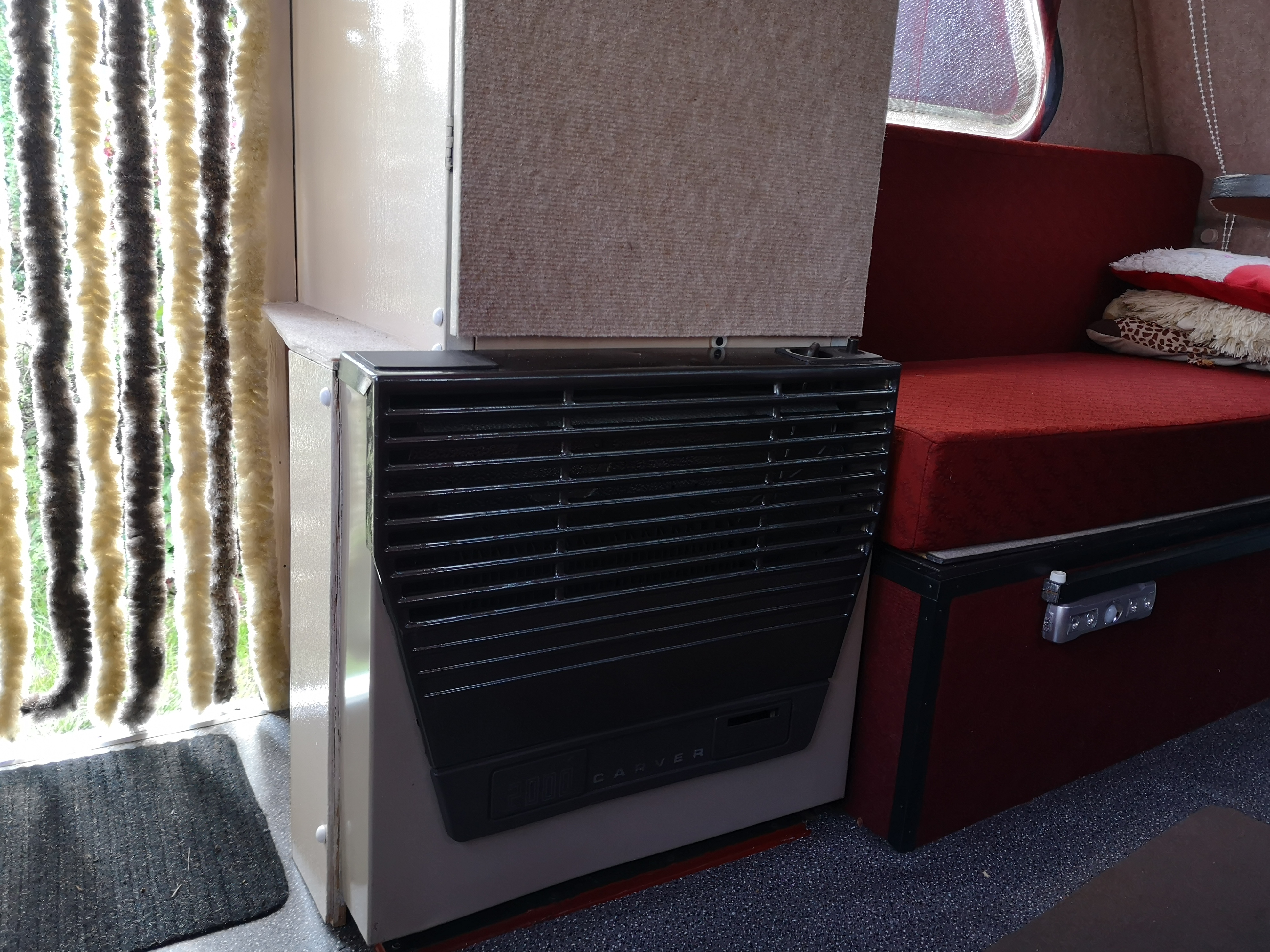

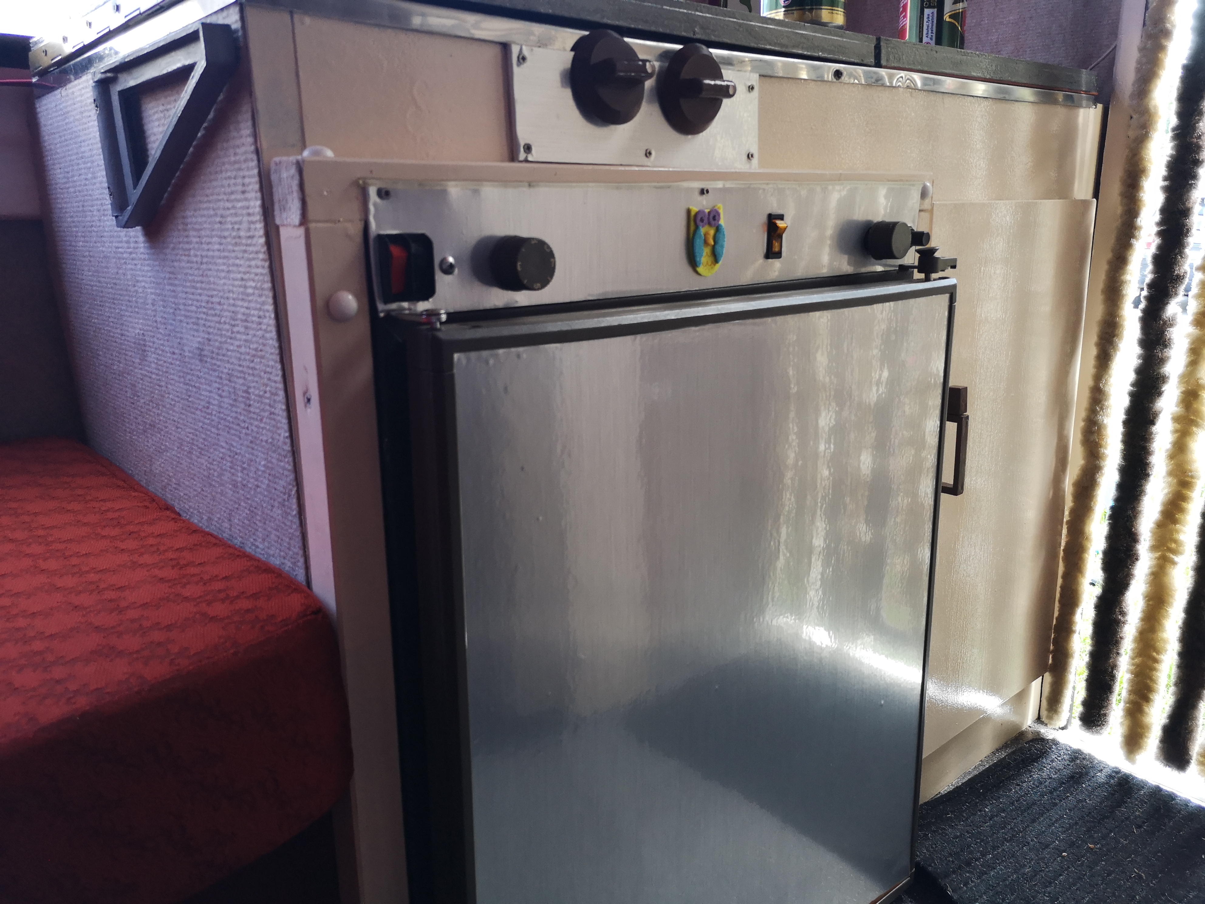

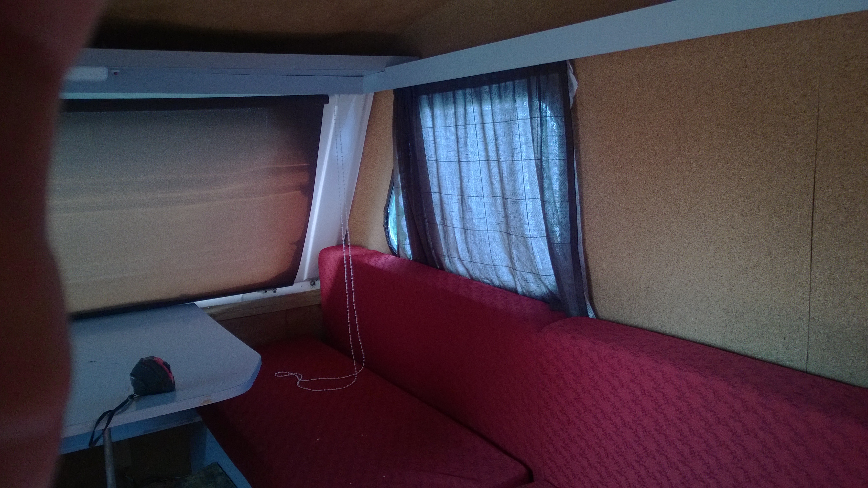

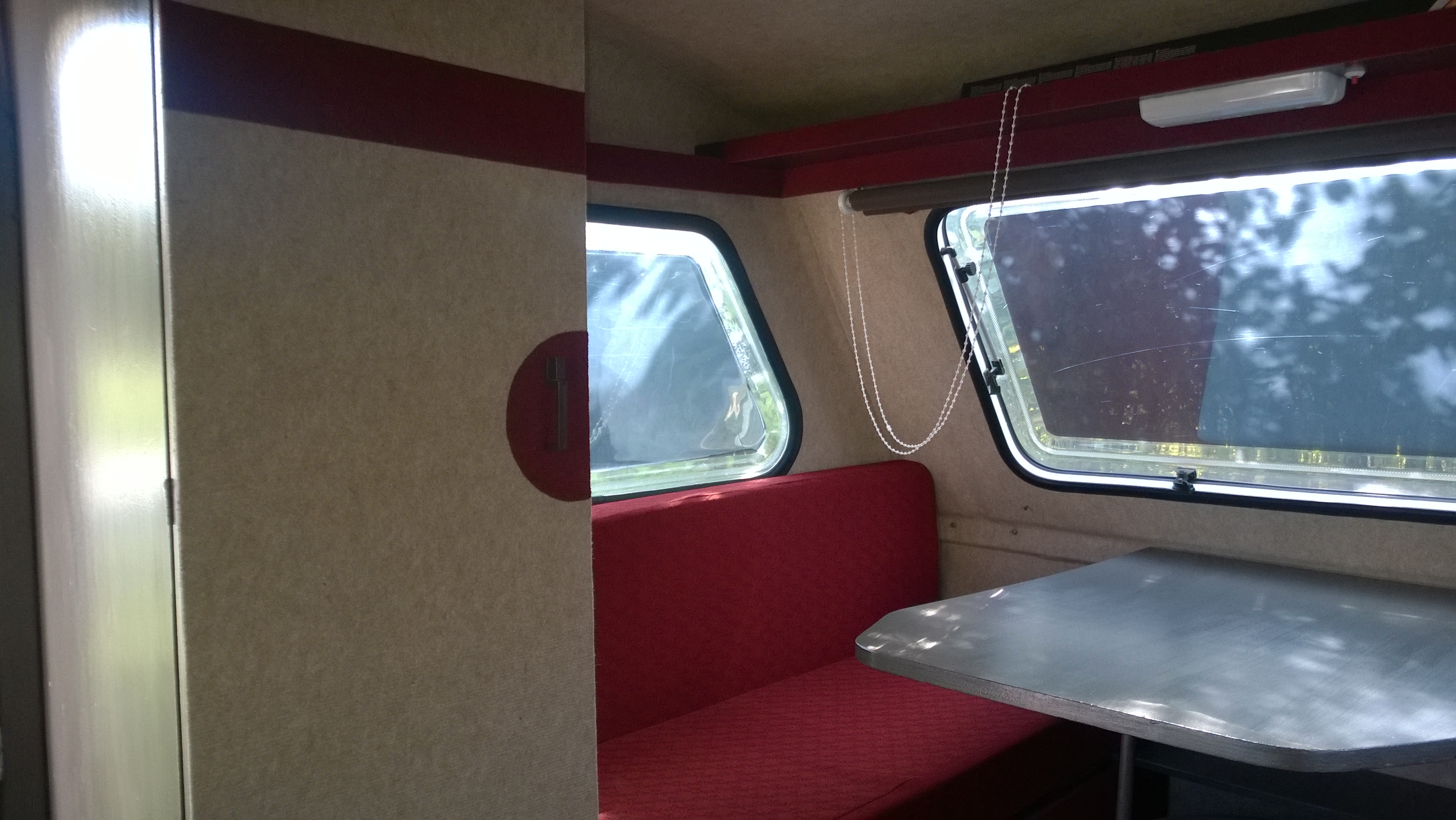

Potem poszło już "forumowo". Wymiana uszczelek (ile ciepłych słów padło przy wstawianiu bocznych okien...) Na ściany ekrany zagrzejnikowe i wykładzina remontowa (klejone bonatermem+) na podłogę OSB 12mm i linoleum, meble poskładane do kupy, częściowo oklejone remontówką i pomalowane. Pod półkami taśma LED (weszło 5m) w oryginalnych lampkach LEDY. Za 100PLN kupiona mała lodówka absorbcyjna electrolux. Zlew i kuchenka doczyszczone cifem. Po 3 tygodniach wnętrze zrobiło się całkiem przyjemne

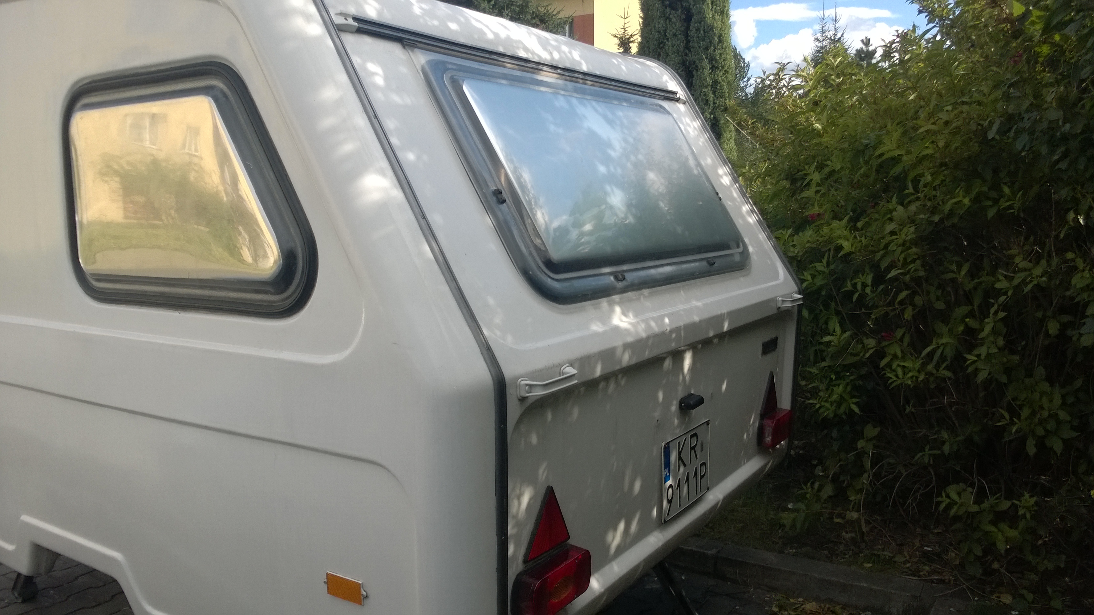

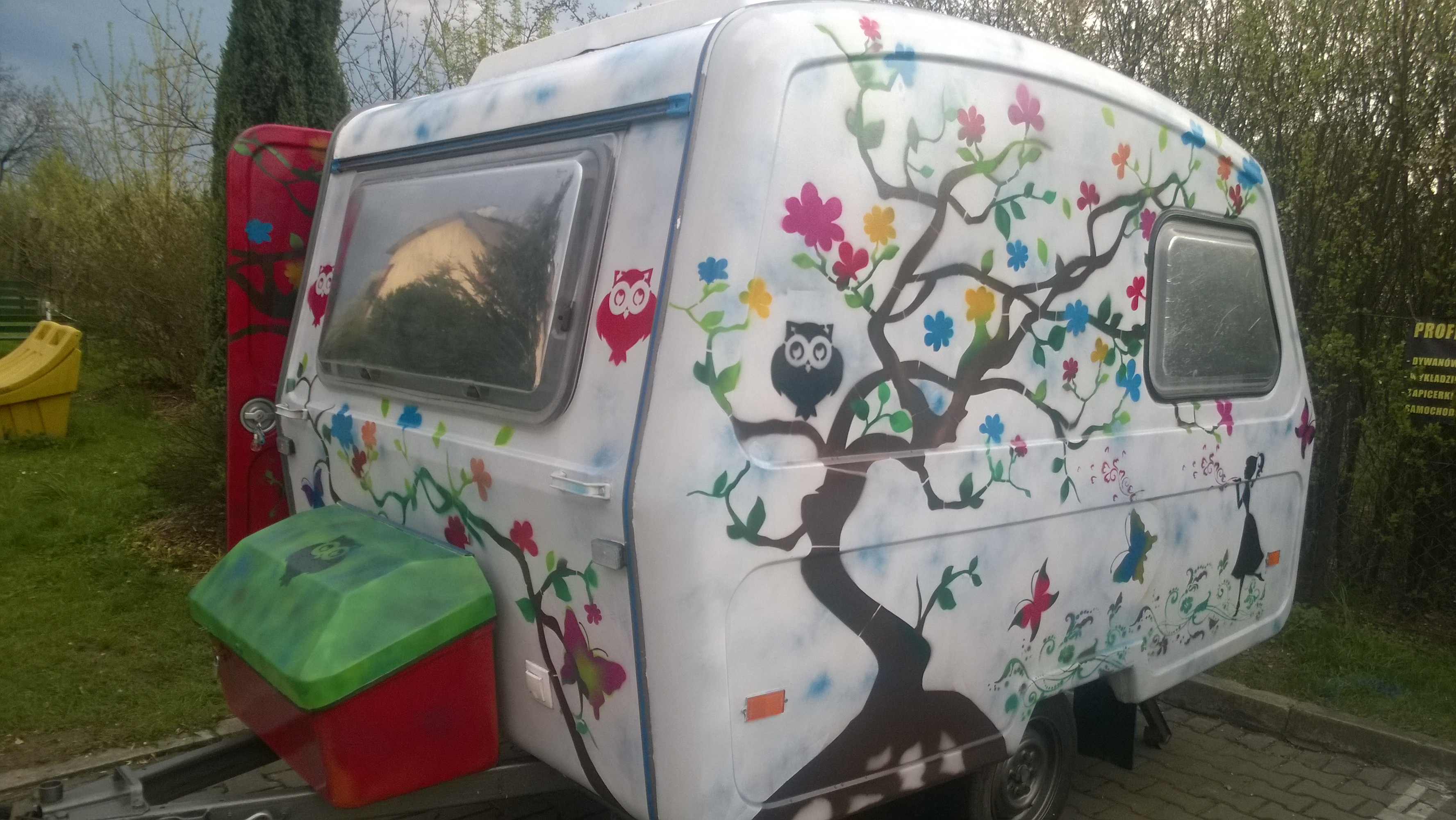

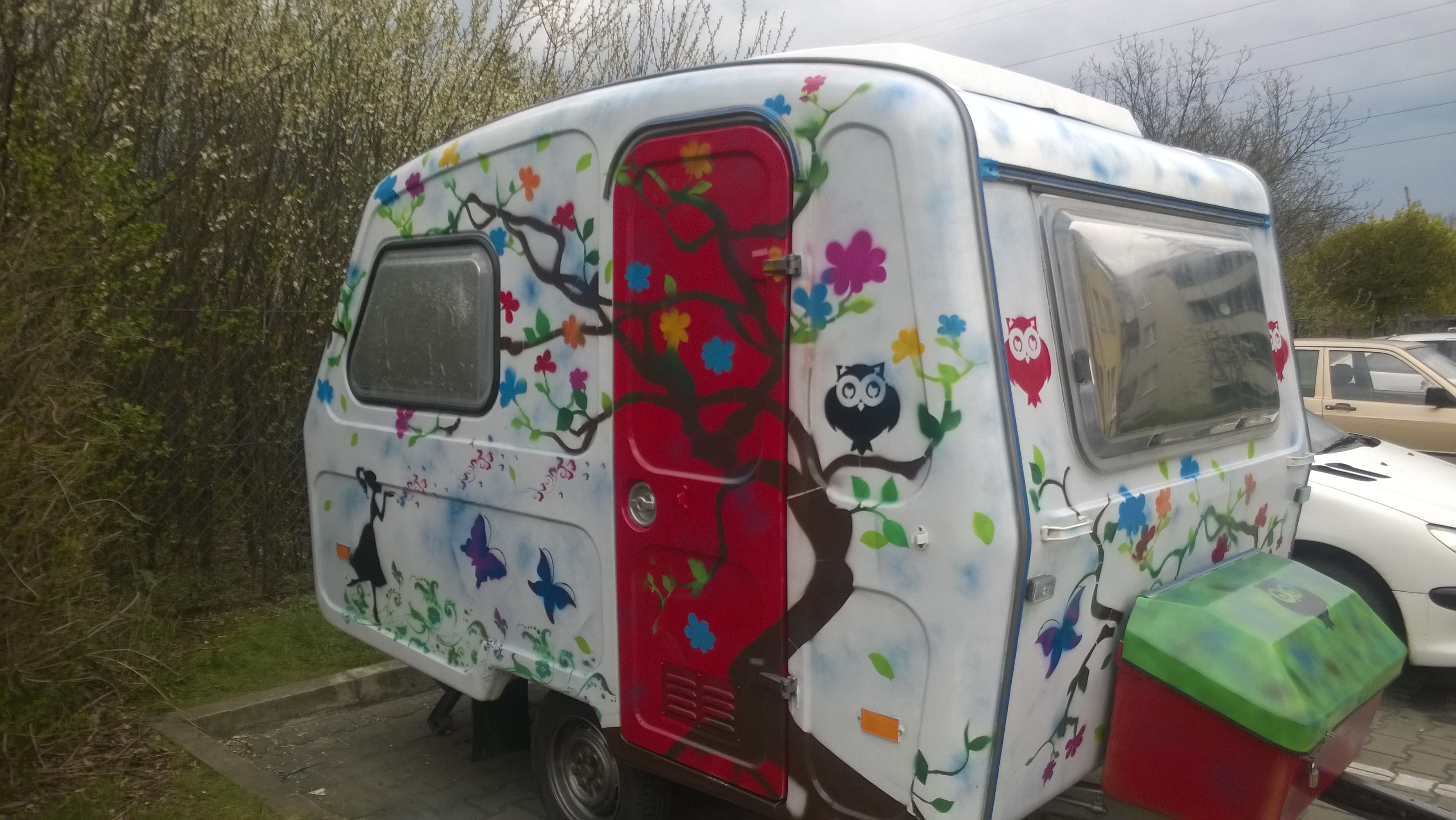

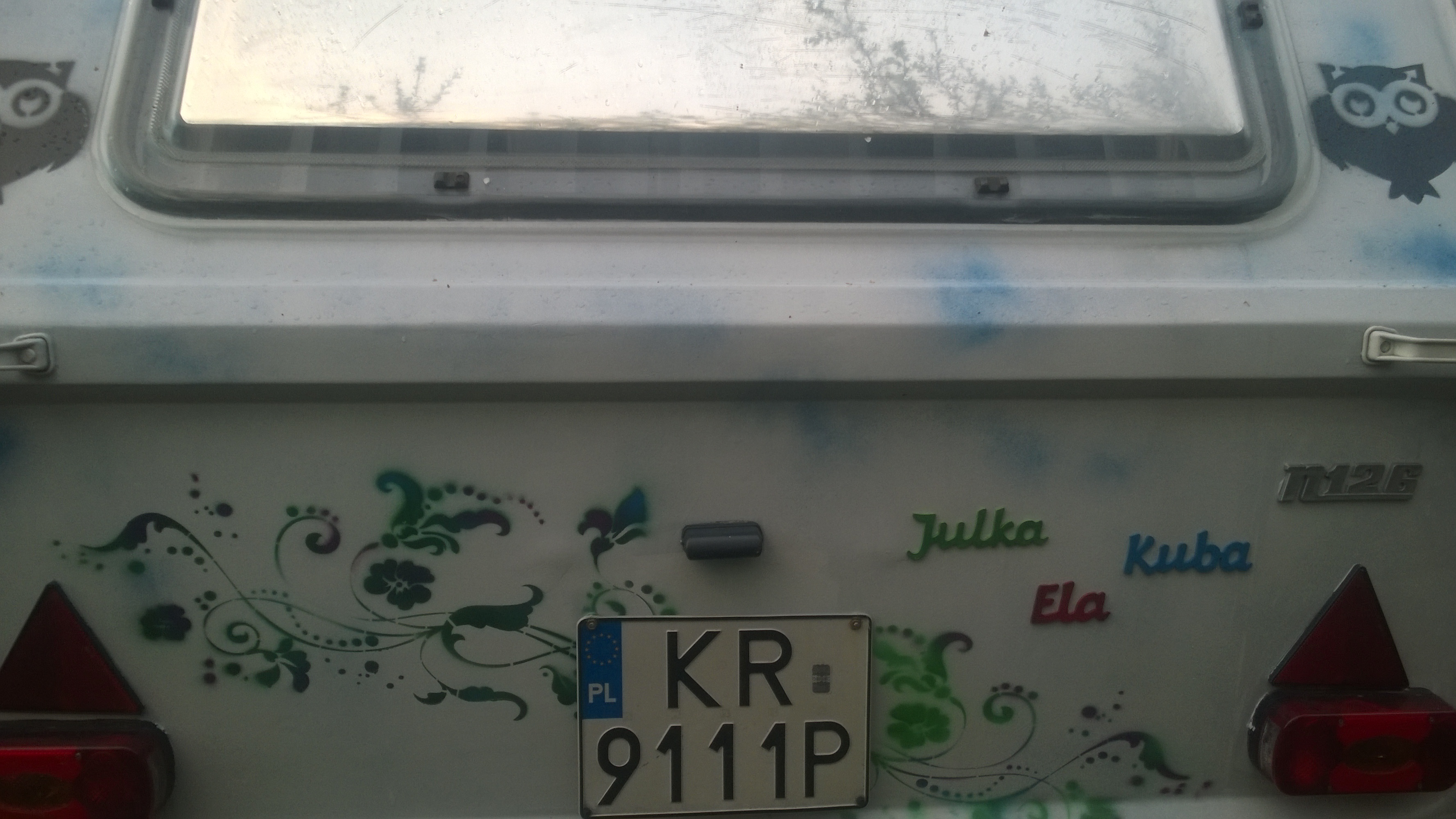

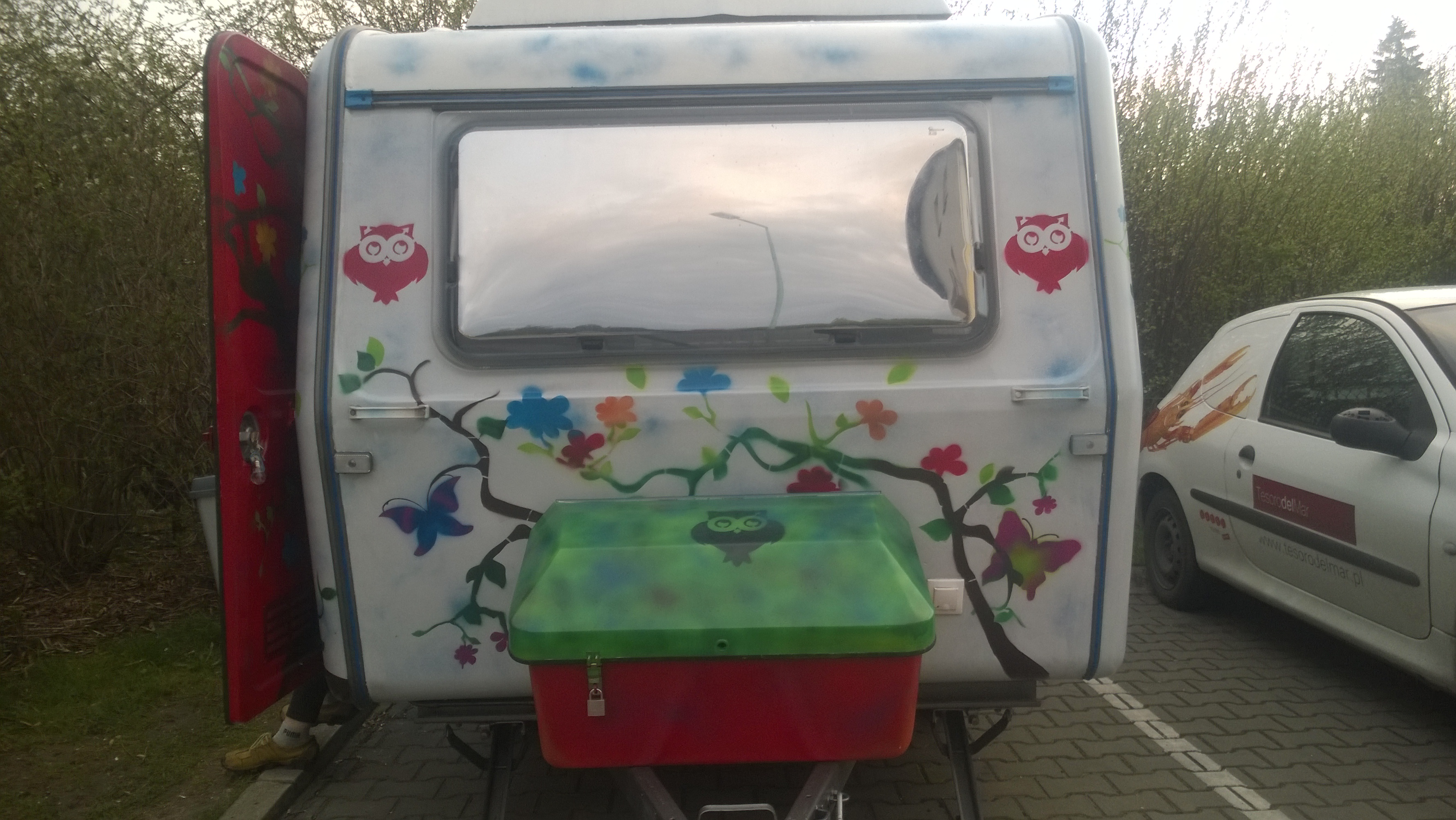

Ponieważ plany remontowe u nas nie istniały, i wszystko robiliśmy na odwrót, za większość rzeczy zabieraliśmy się od dupy strony - po remoncie wnętrza przyszedł czas na malowanie. Użyłem farby do łodzi POLREN, ponieważ nie chcieliśmy śnieżnobiałej budki, kolor złamałem zwykłym barwnikiem do emulsji. Farbę nakładałem wałkiem, po uprzednim zmatowieniu i odtłuszczeniu skorupy. Po powrocie do domu Córka stwierdziła "jaka szara, smutna :( ja chcę kolorową" więc następny weekend upłynął pod znakiem lakieru w sprayu renolak. Efekt?

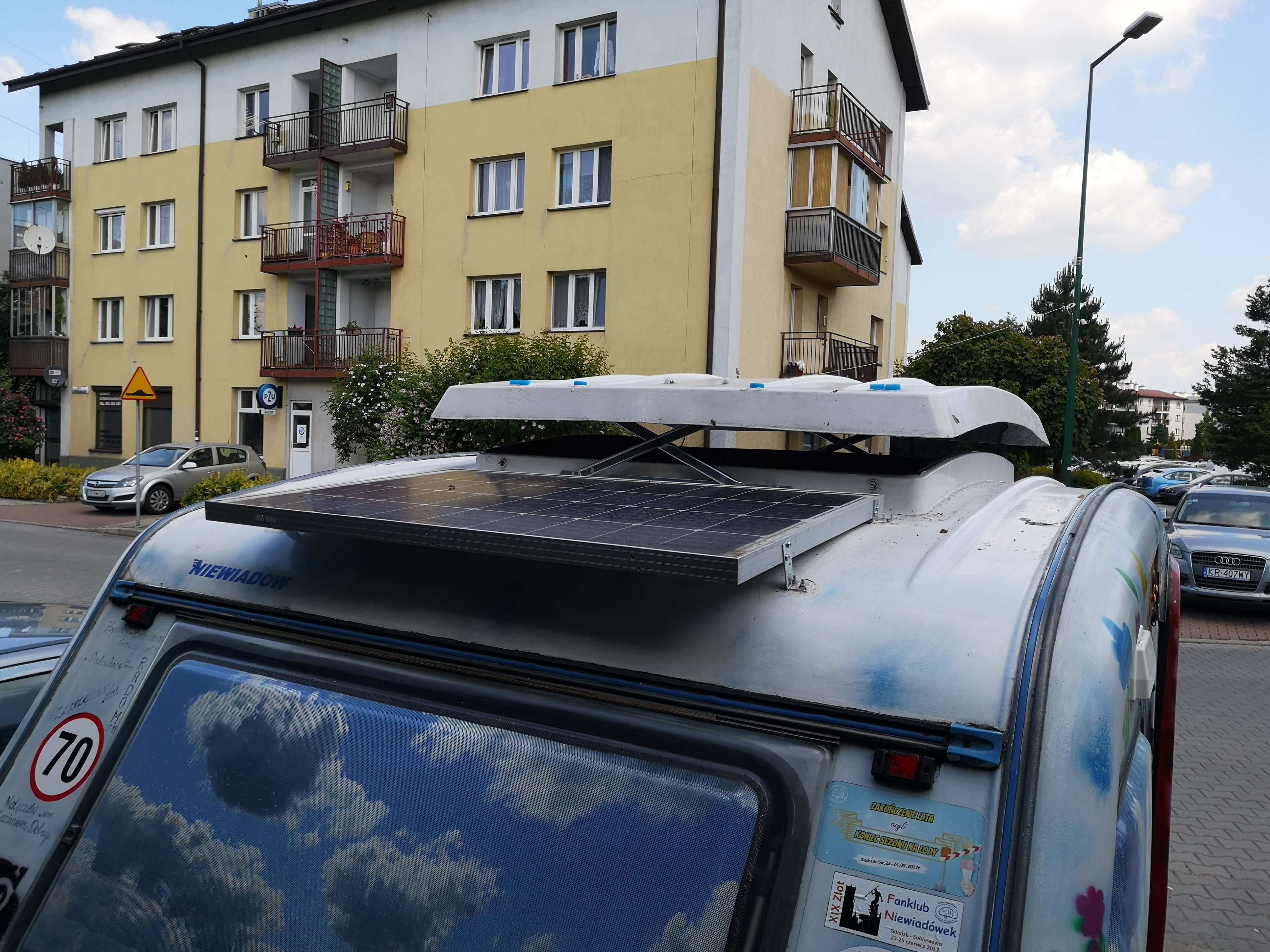

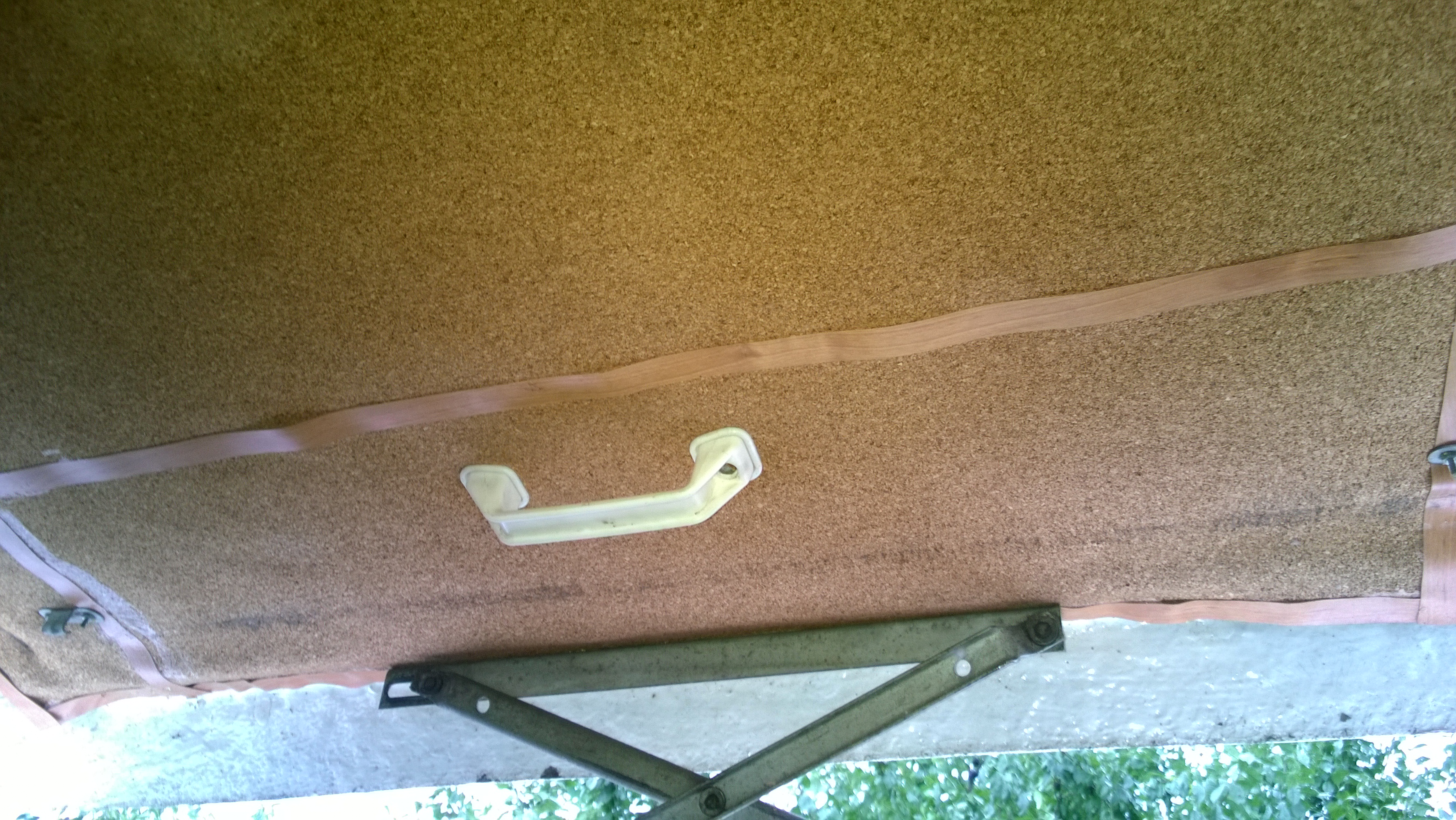

Tej wiosny buda zyskała energetyczną niezależność. 100w panel fotowoltaiczny (dzięki Bartek za rady i rabacik), lodówkę i carvera 2000. Po zmianie kufra na ten z n132, na styk wchodzi butla 11 bez kołnierza. Instalacja robiona na przewodach miedzianych, w szafce kuchennej wielozawór trumy (cena powaliła mnie na cycki). Było warto, przedłużacze poszły do piwnicy.
