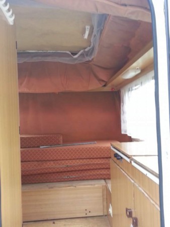

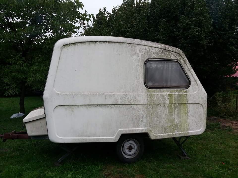

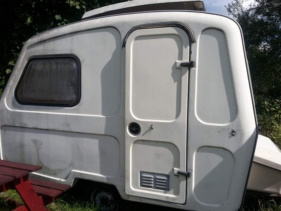

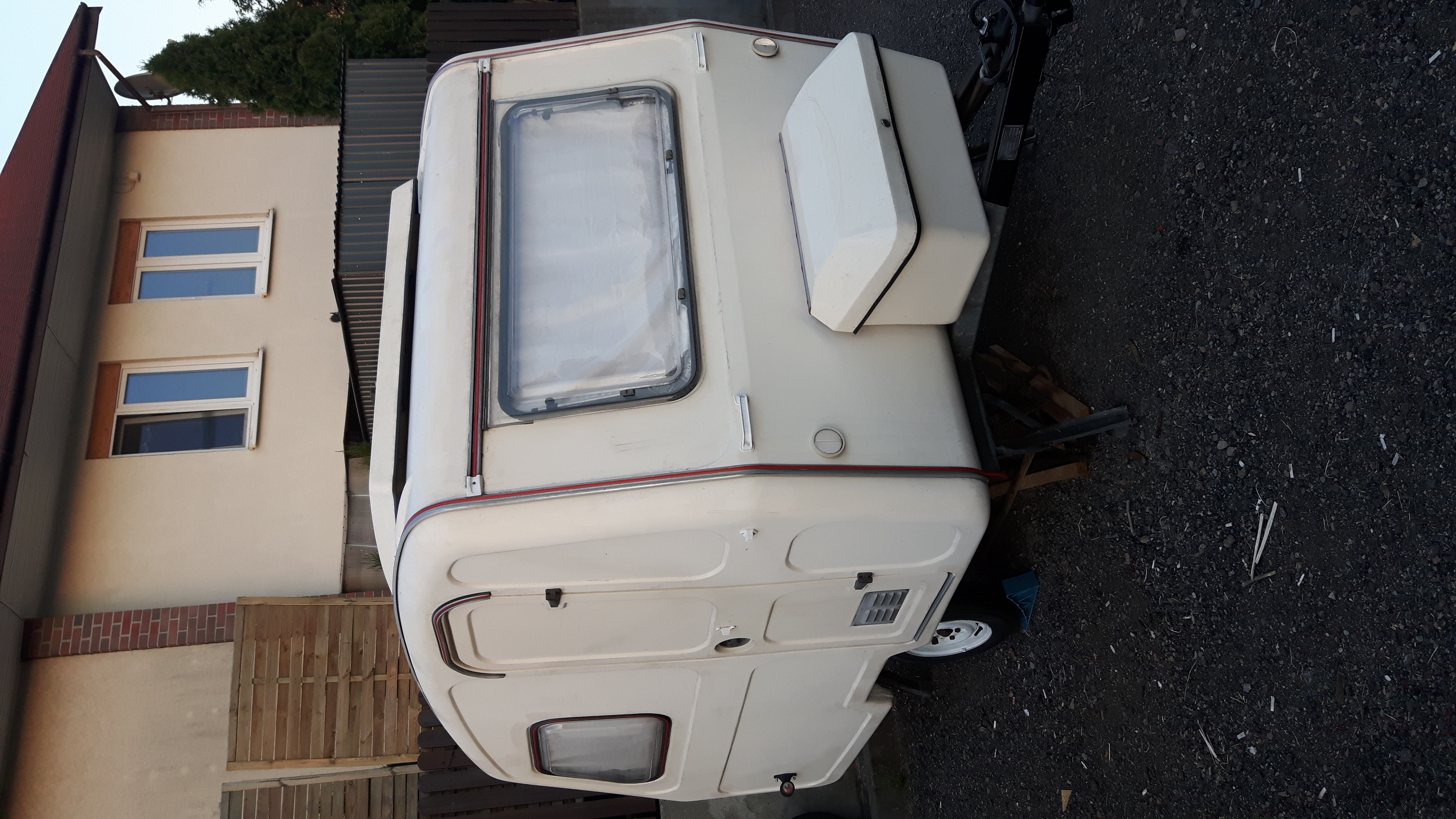

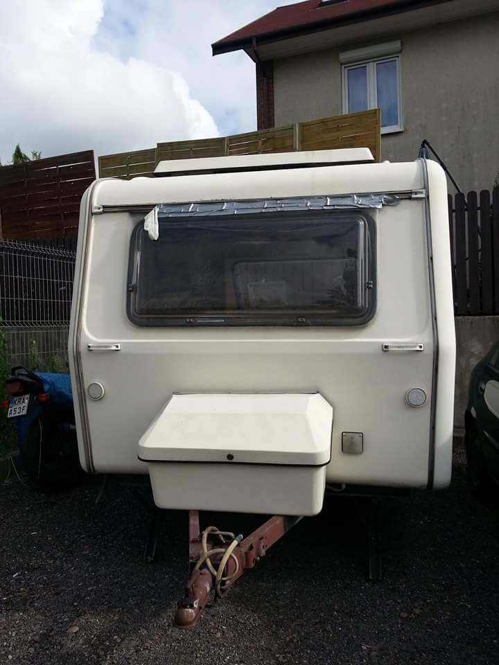

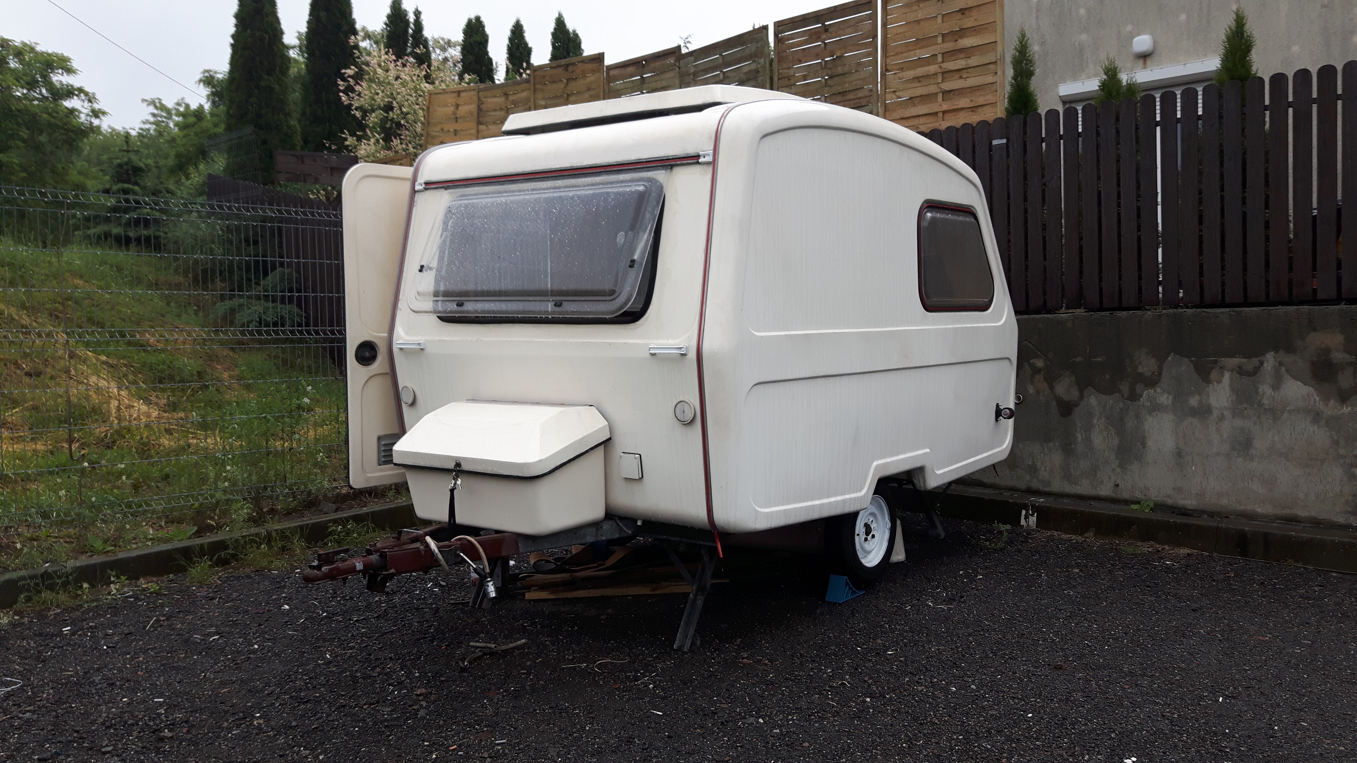

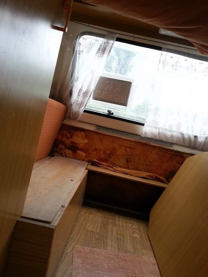

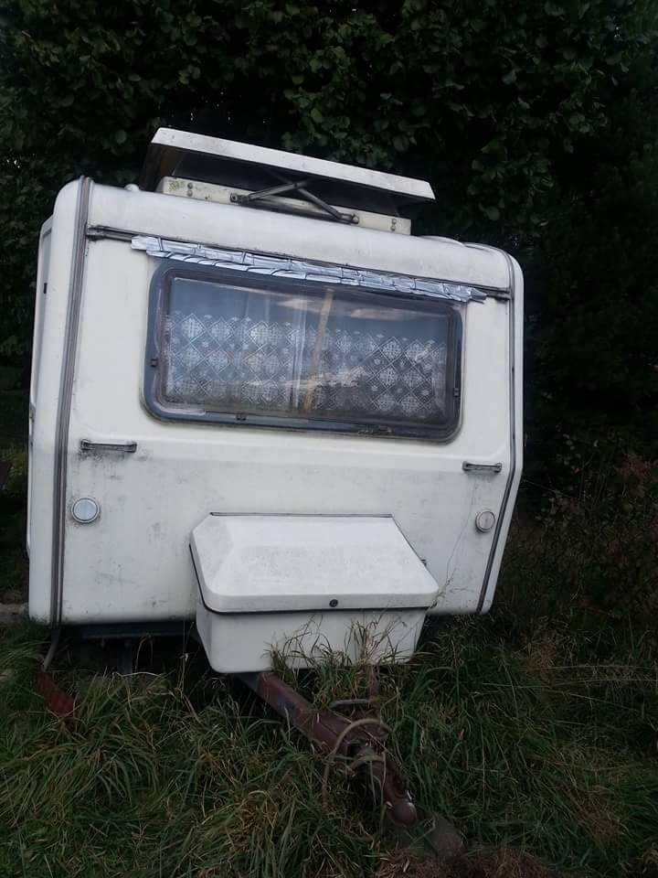

Nasza Niewiadówka N126e jest z nami od zeszłej jesieni. Dostaliśmy ją w prezencie-bardzo dziękujemt!!! I obiecaliśmy doprowadzić do stanu używalności. Wytargana z krzaków dojechał na kołach (nowych) do naszego domu i o dziwo oświetlenie było sprawne (tylko jedna żarówka spalona).

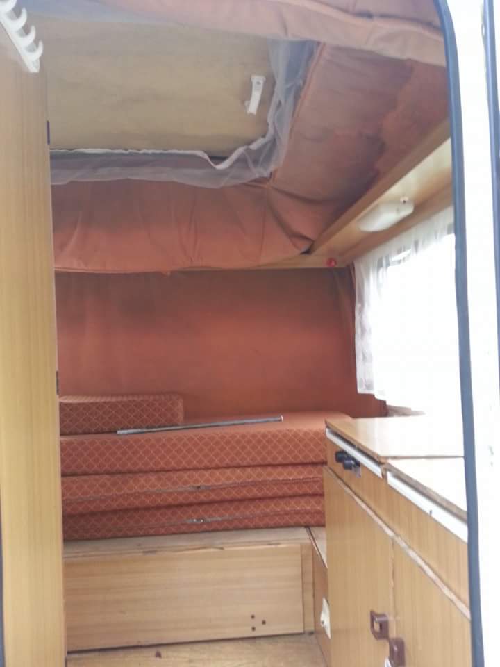

Tapicerka standardowo wisiała, trochę wilgoci i pleśni w środku itd.

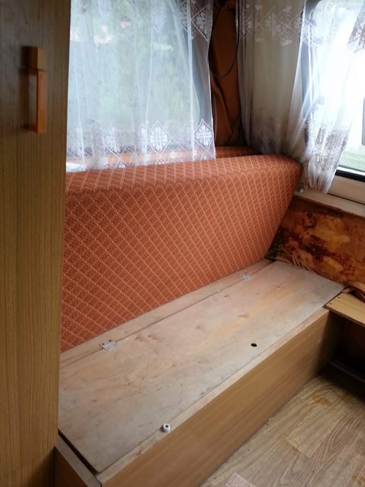

Potem szorowanie, demontaż mebli, tapicerki, podłogi, osłon okiennych, wszystkiego co drewniane, demontaż uszczelek.
Następnie zmiana okablowania, wtyczki, szpachlowanie ubytków, zaprawki malarskie, sylikonowawanie, montaż uszczelek okiennych i klinów.
I ostatnio montaż podłogi i tapicerki na butaprenie 6l.
Oczywiście cały remont przeprowadzamy samodzielnie z pomocą sąsiada Krzyśka-dziękujemy ;). Jak coś pominełam to dopiszę potem.

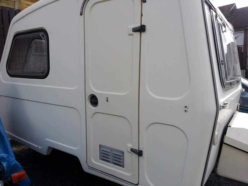

Postautor: Bobobip » czwartek, 2 cze 2016, 18:58

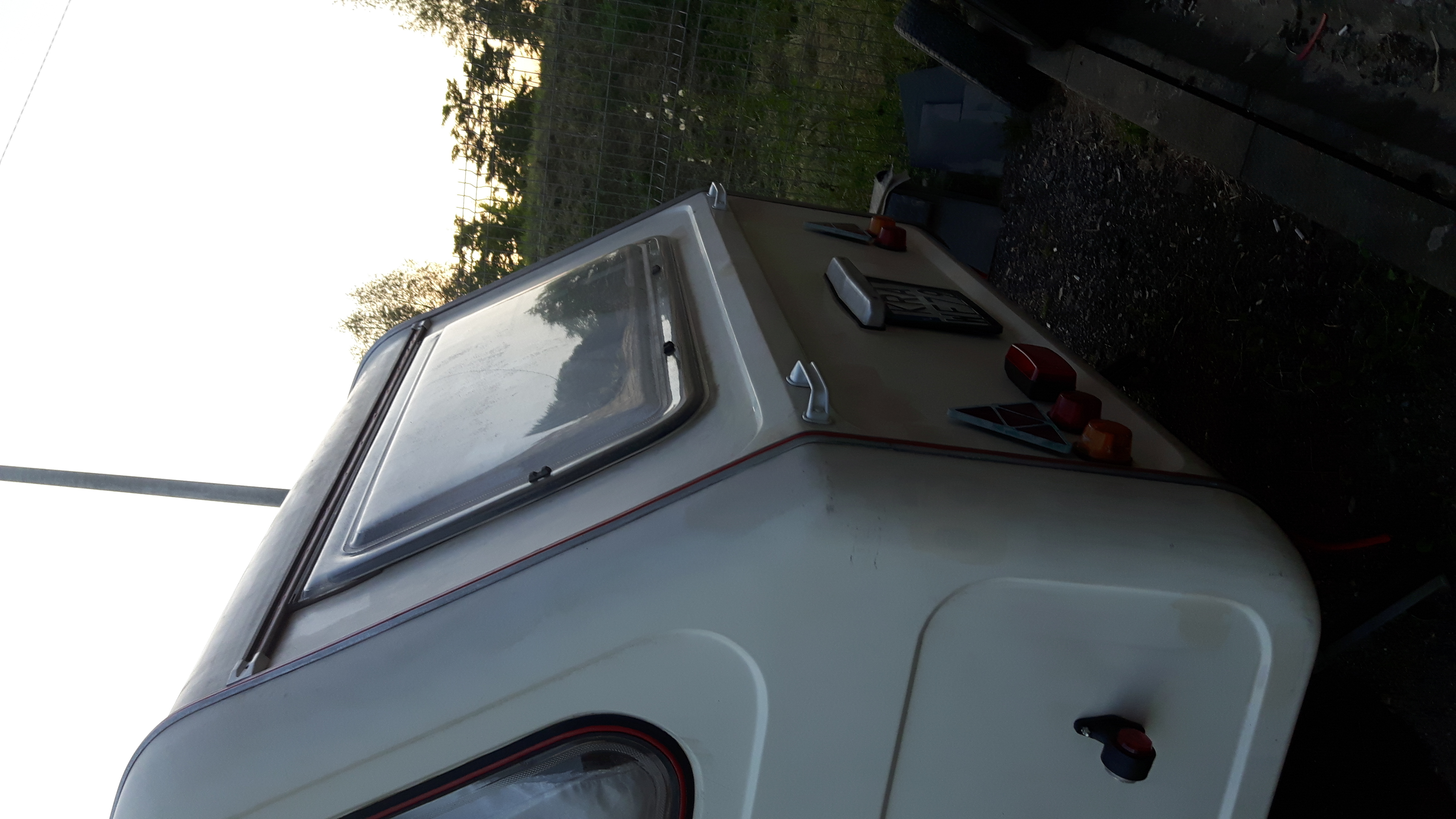

Obecne foto :)

Ślicznie wygląda nowa tapicerka. Oryginał Niewiadowa jest nie do pobicia :)
Ciekawa jestem dalszych efektów pracy i doboru kolorków.
