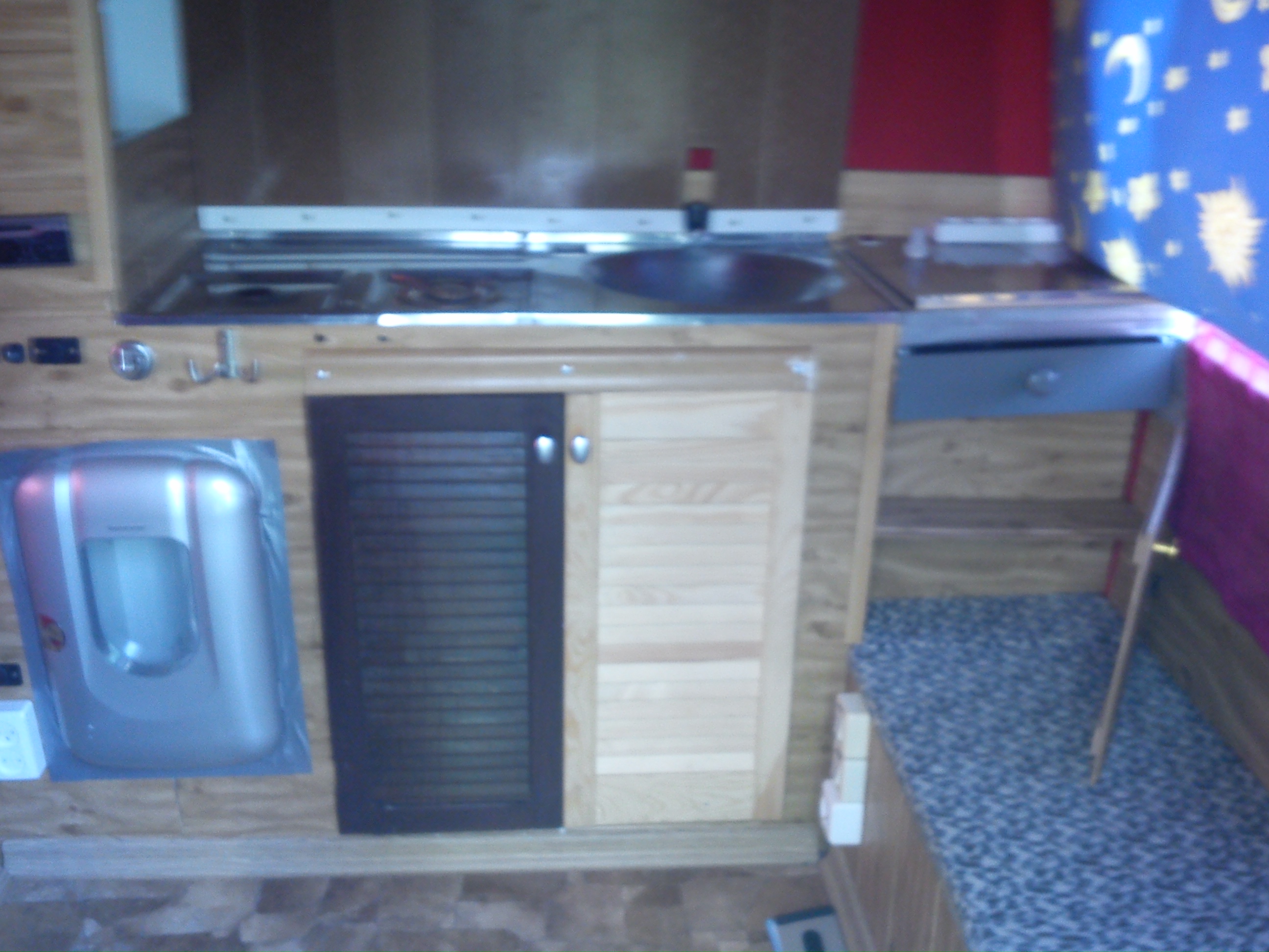

Następną rzeczą była zabudowa lodówki , montaż zlewu wraz z kuchenką oraz powiększenie szafki pod zlewem.

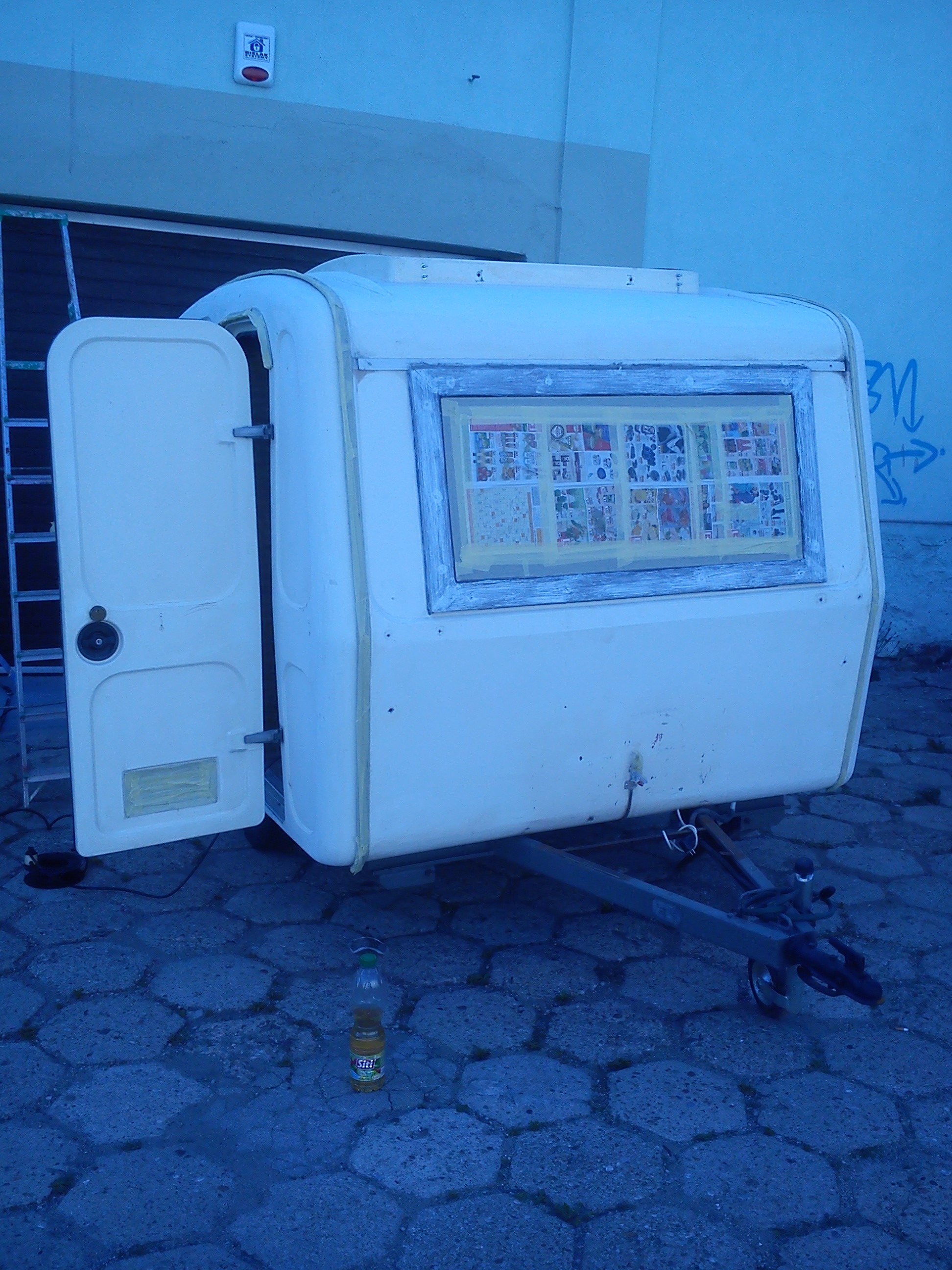

Z racji , że przyczepkę oszpecały liczne pęknięcia i tzw pajączki a także ubytki w laminacie postanowiłem zacząć remont zewnętrzny skorupy. Zaczęło się od zakupu szpachli.. Następnie zaszpachlowanie wszystkich ubytków aż w końcu
prace skończyły się pomyślnie a efekt szpachlowania wyglądał następująco :
Następnym etapem remontu było matowanie przyczepy.Używałem do tego szlifierki oscylacyjnej , papieru ściernego i kompresora do zdmuchnięcia pyłu a także szlifierki kątowej ponieważ śruby mocujące kuferek z ramą przyczepy były tak skorodowane , że nie dało sie inaczej :D
Tutaj widać ładny efekt matowania
