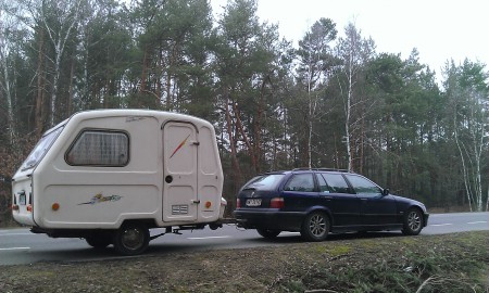

Od 3 tygodni jestem w posiadaniu zapiekanki N126d z 81 r.
Jest to moja pierwsza przyczepa kempingowa zakupiona na dodatek przez czysty przypadek.
Po przejrzeniu kilku tematów remontowych bardzo się nakręciłem na remont mojej cepki.
Mam nadzieję że uda mi się zgromadzić niezbędny budżet, żeby móc lepiej poznać zajawkę związaną z caravaningiem.
Przyczepa jest kompletna, bez żadnych modyfikacji tak jak wyjechała z fabryki. Niestety czas zrobił swoje i materiał obiciowy się odkleja i niezbyt ładnie pachnie.
Z zewnątrz jest kilka pajączków i ubytków żelkotu.
Plan jest taki żeby powoli doprowadzić ją do stanu używalności.
Na pierwszy plan idzie rama i podwozie, planuję zwalić skorupę, wyczyścić ramę i pomalować, przejrzeć łożyska, odnowić felgi, zmienić ogumienie.
Potem będę planował prace przy skorupie.
Jak to wyjdzie sam nie wiem ale będę starał się w miarę postępów wrzucać foty z postępami prac.
W między czasie muszę ogarnąć jakieś dach nad głowę mojej przyczepy żeby nie stała na dworze.

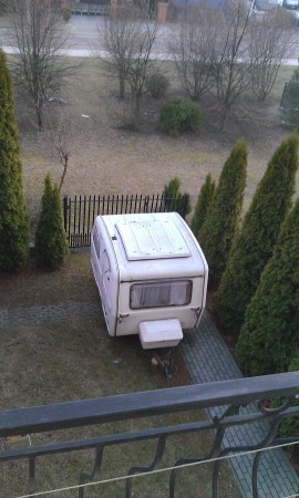

A poniżej pierwsze fotki z dnia zakupu, trasy do domu i pierwsze foty na podwórku.

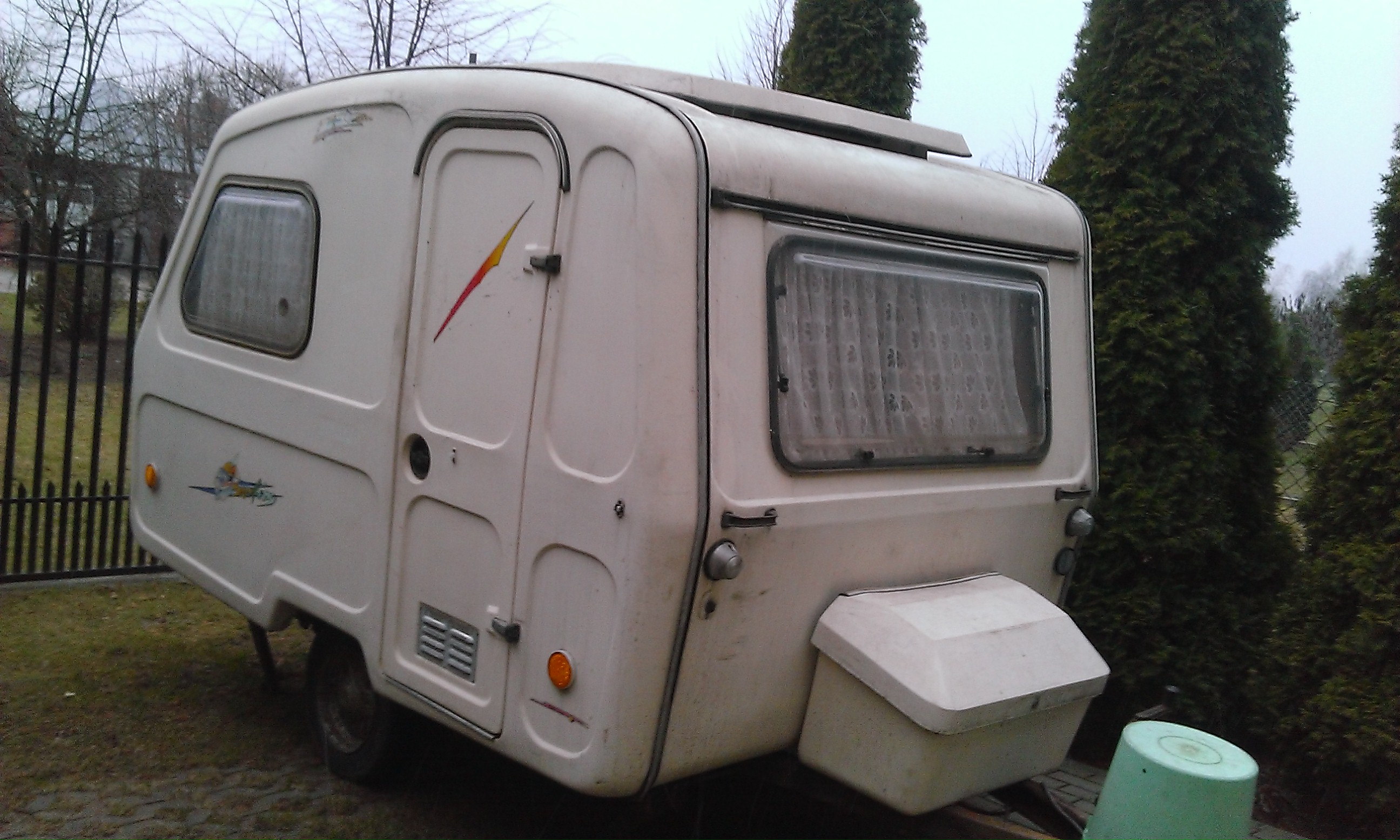

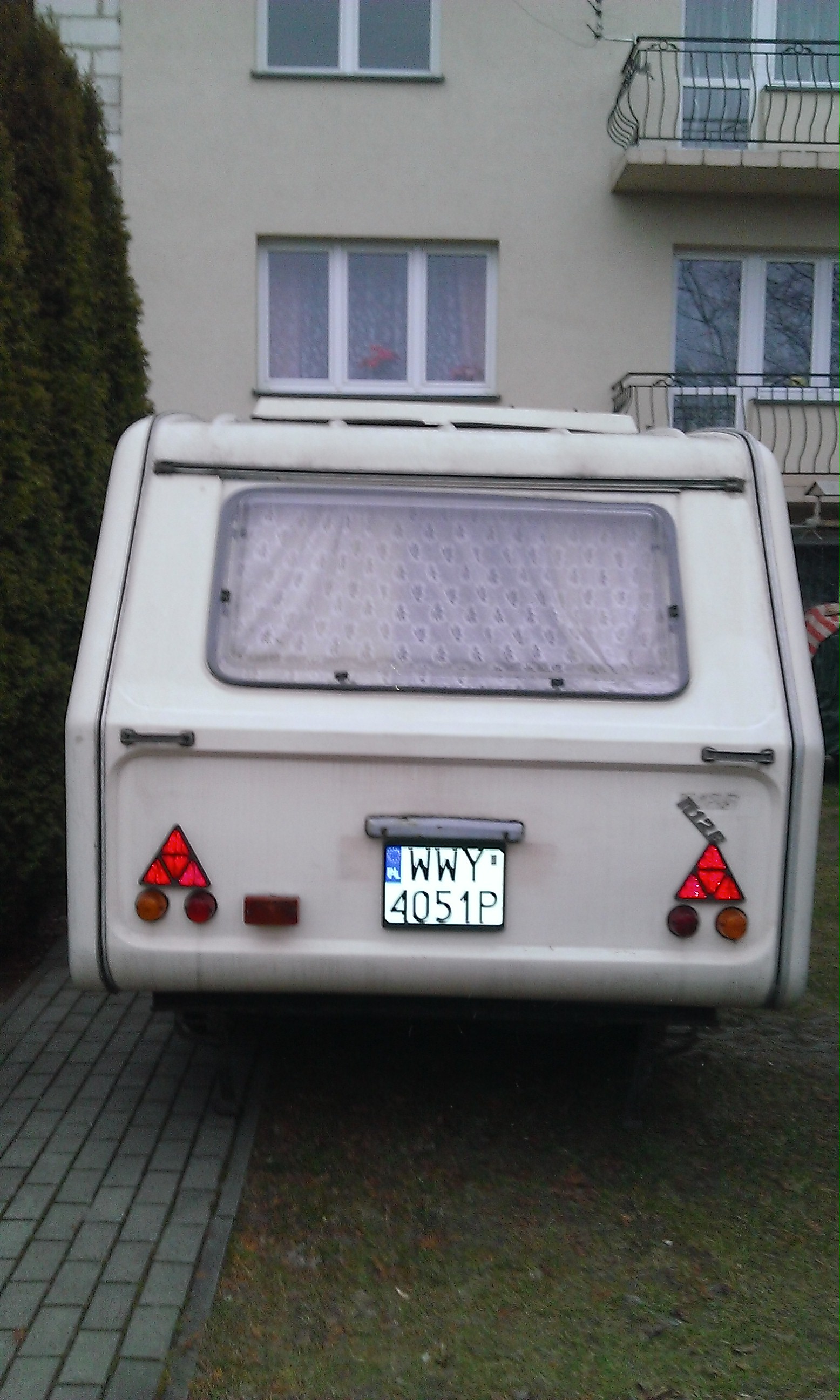

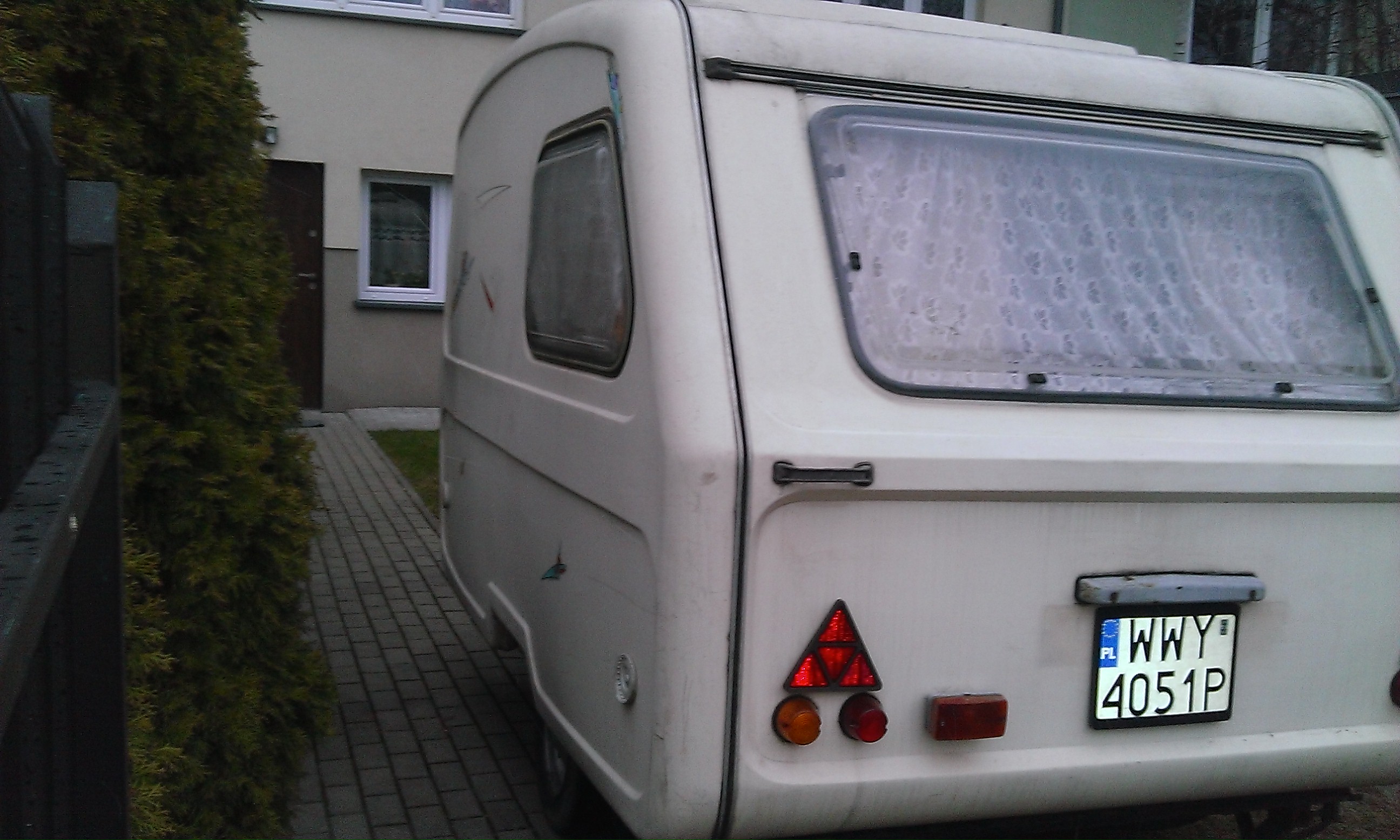

W dniu zakupu

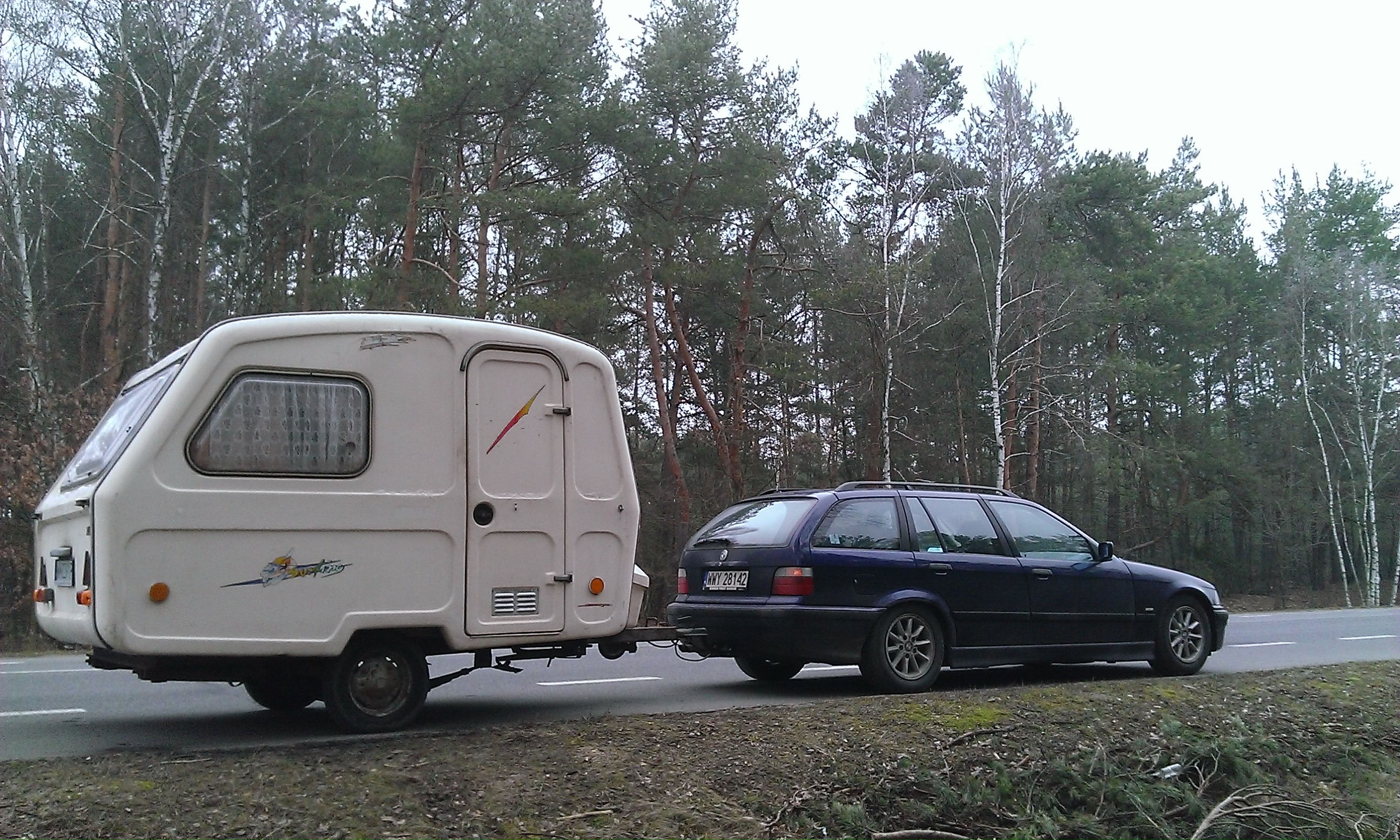

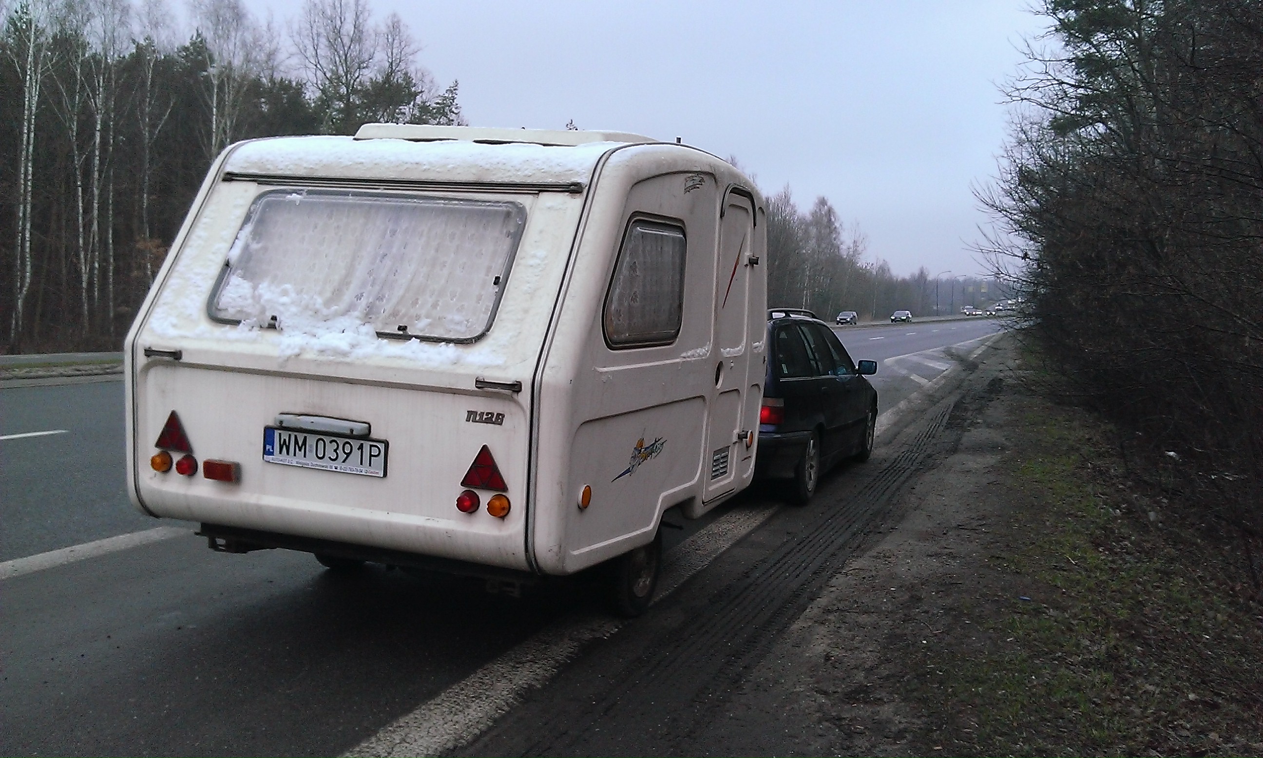

powrót do domu

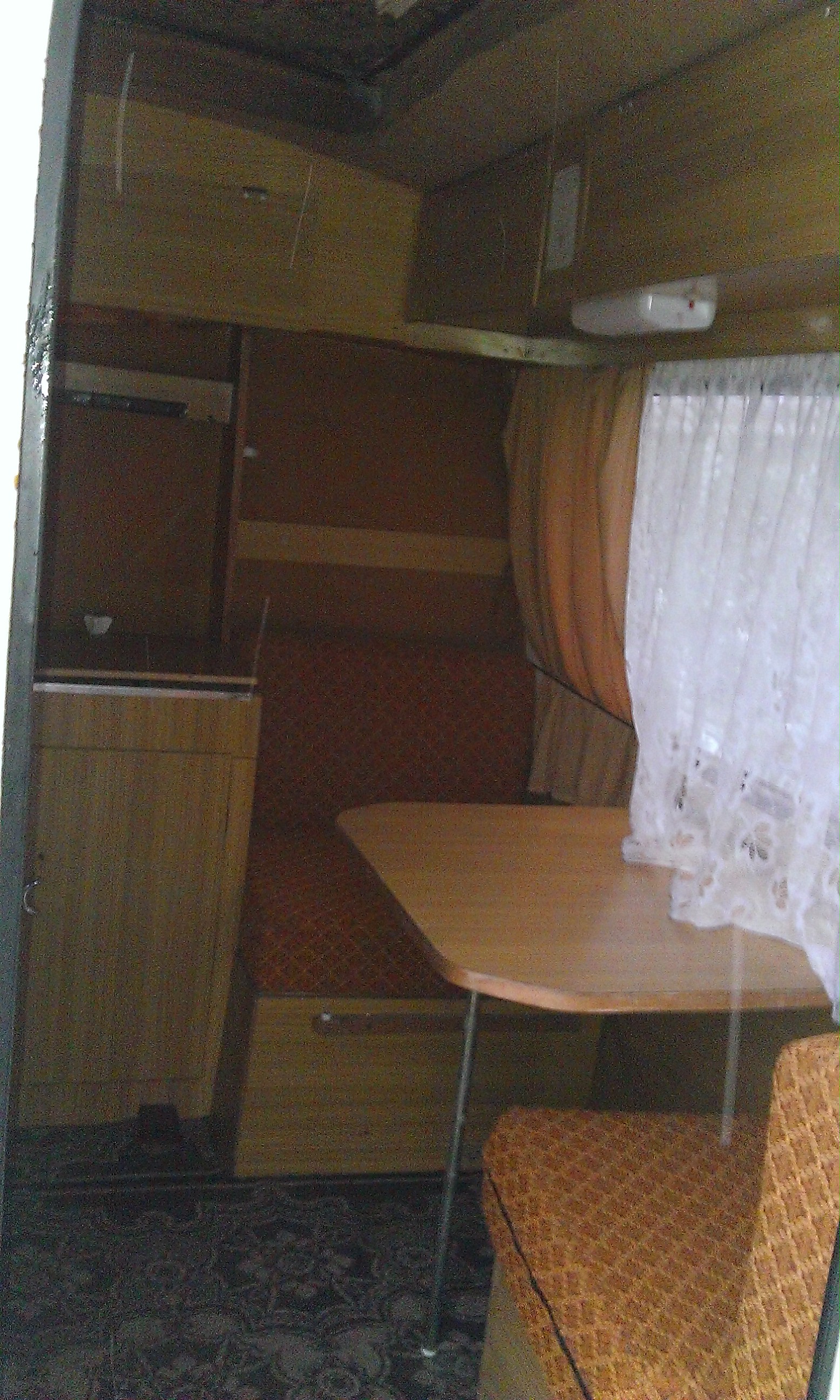

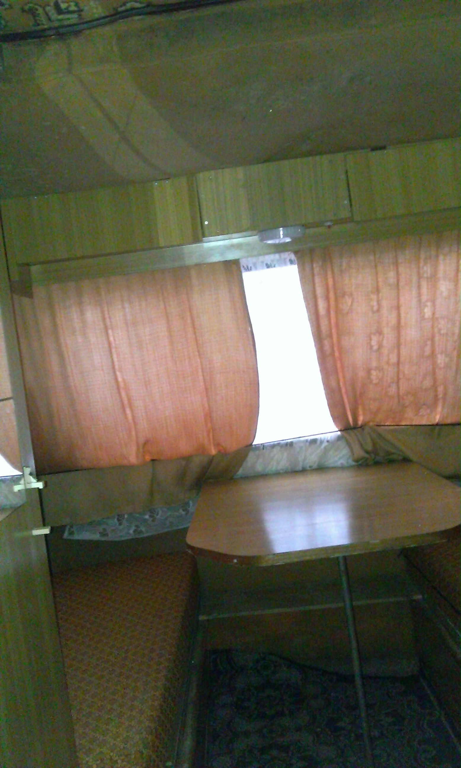

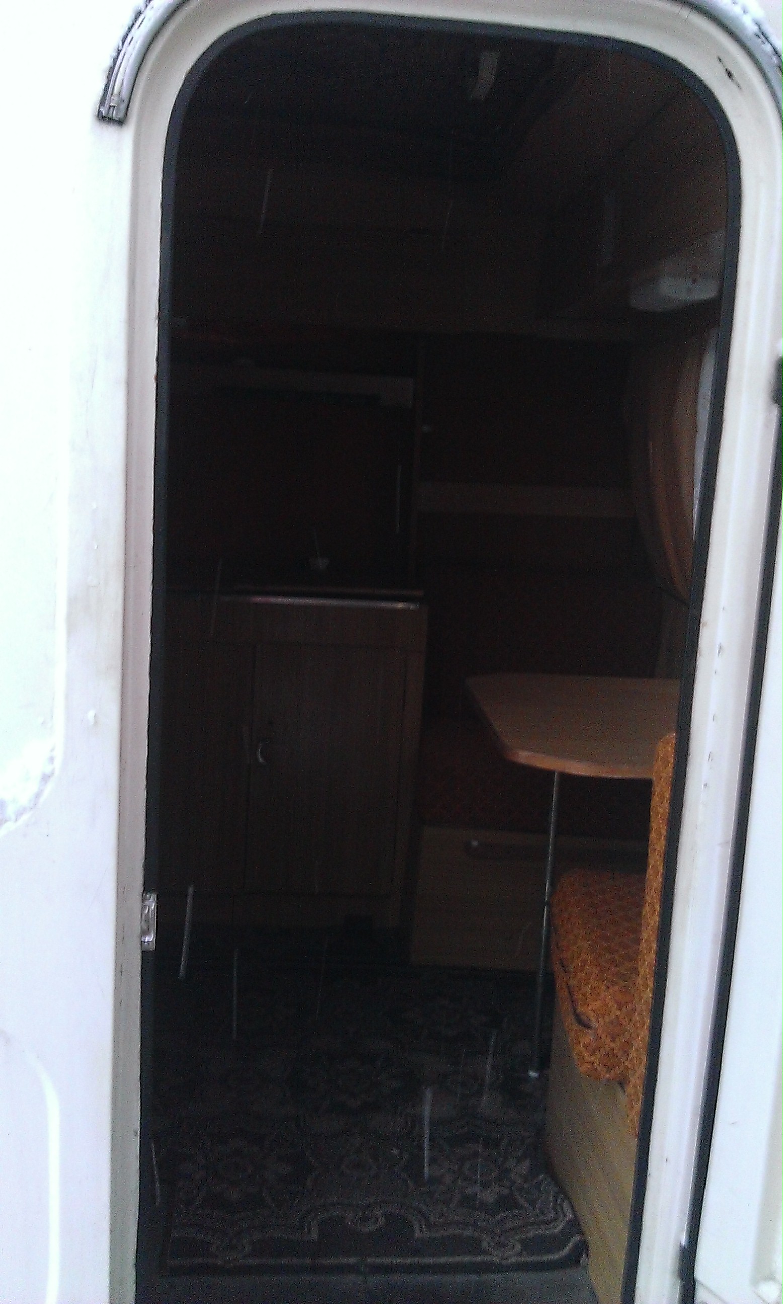

a w środku wczesny PRL

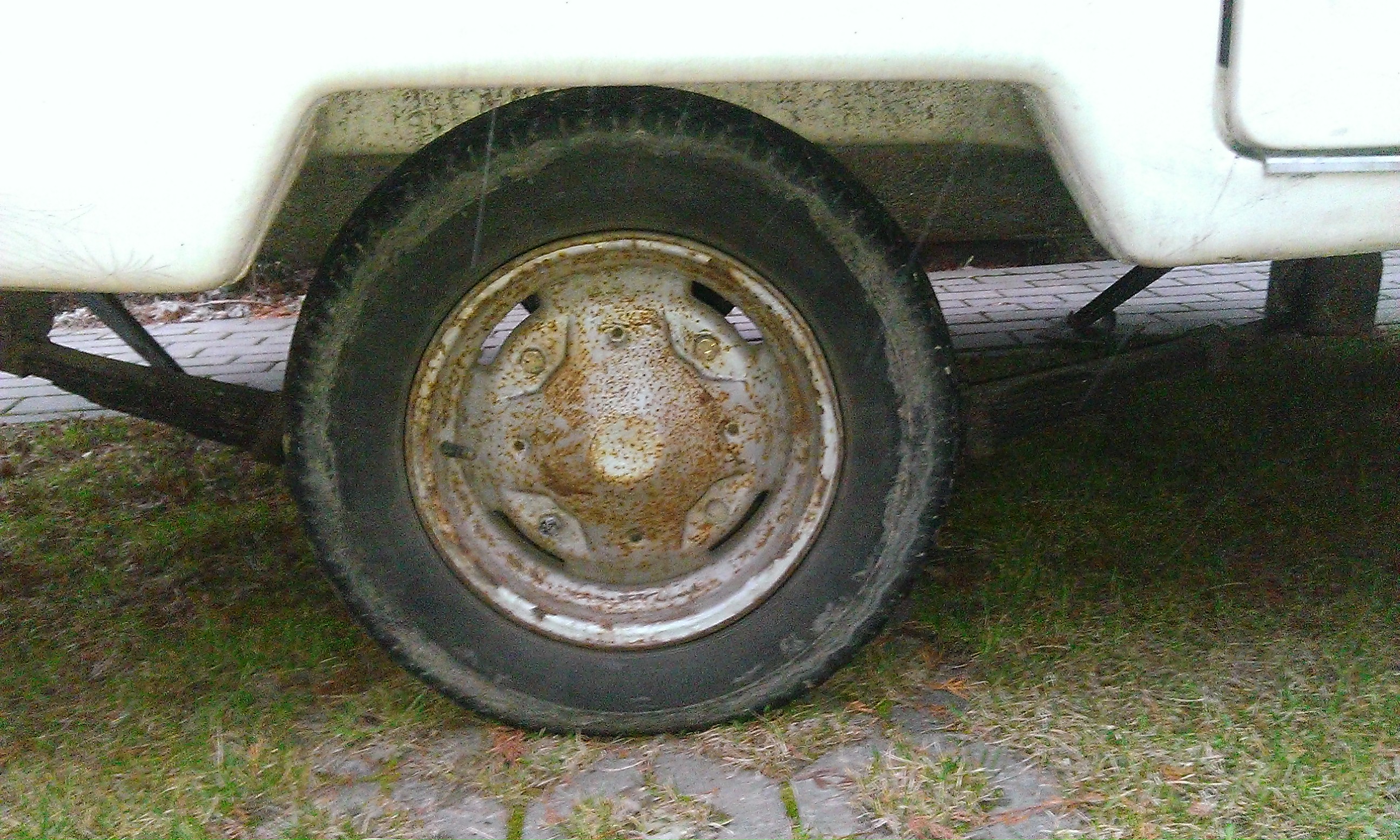

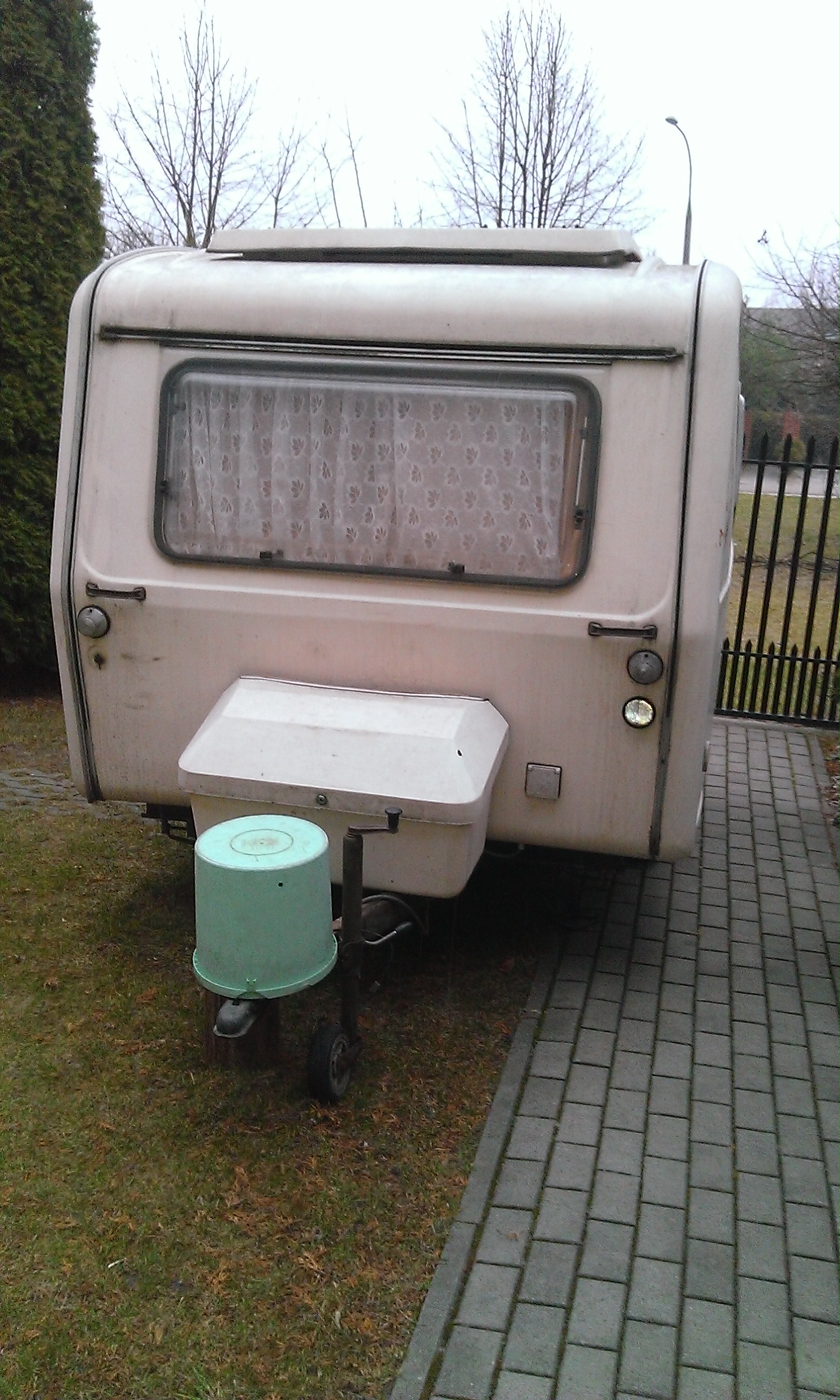

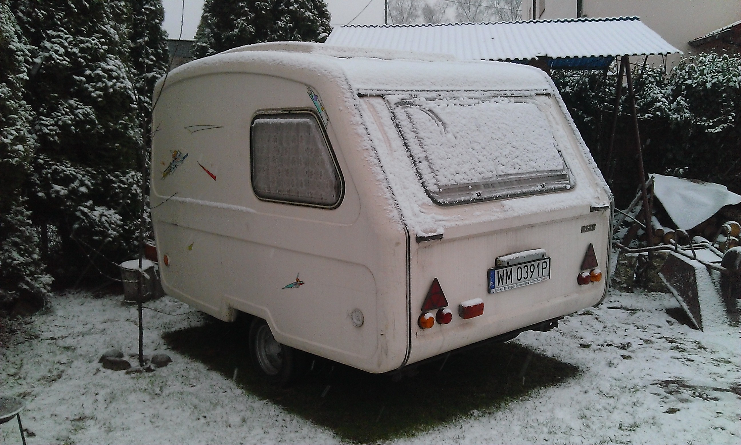

brzydkie kaczątko
resory

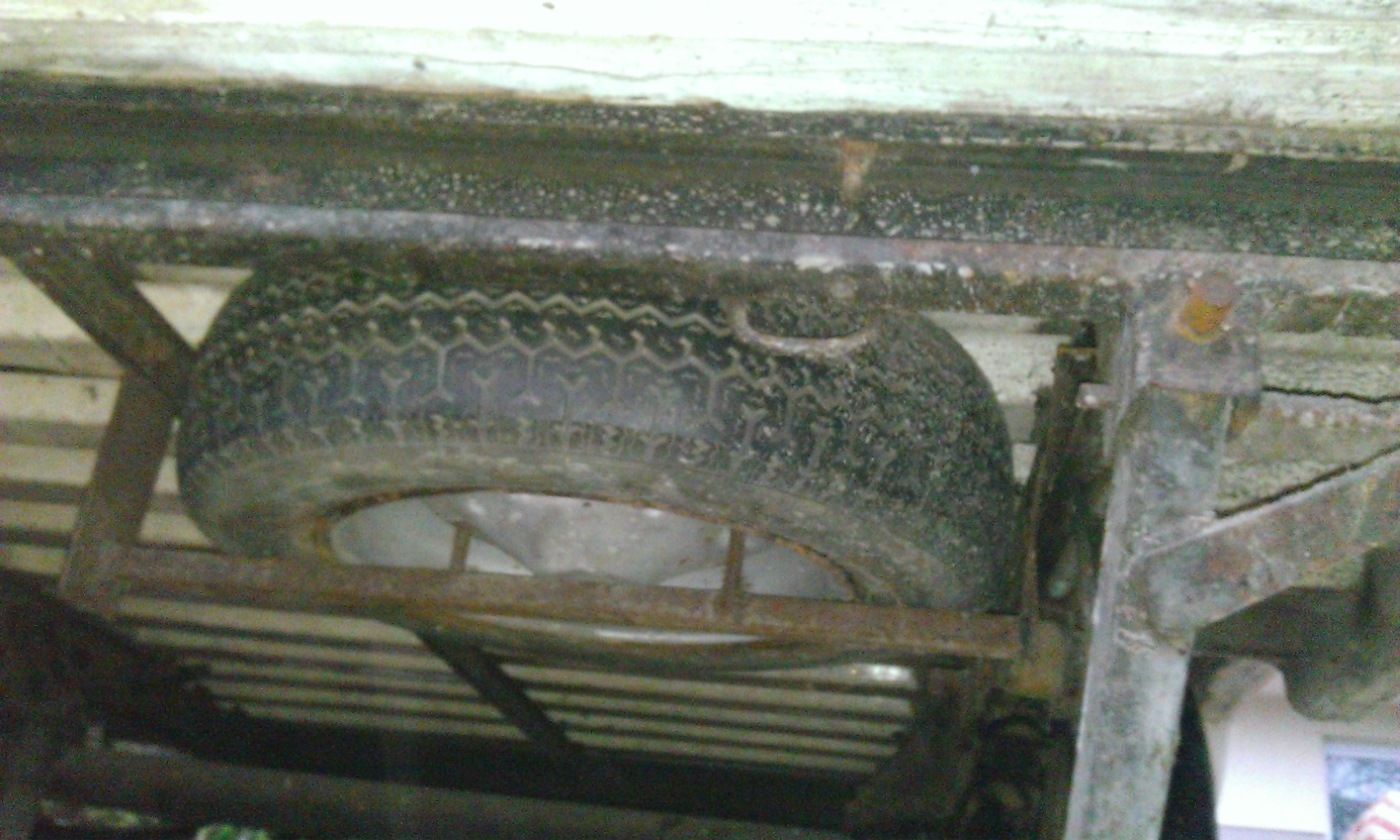

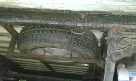

zapas podwieszony do ramy pod podłogą

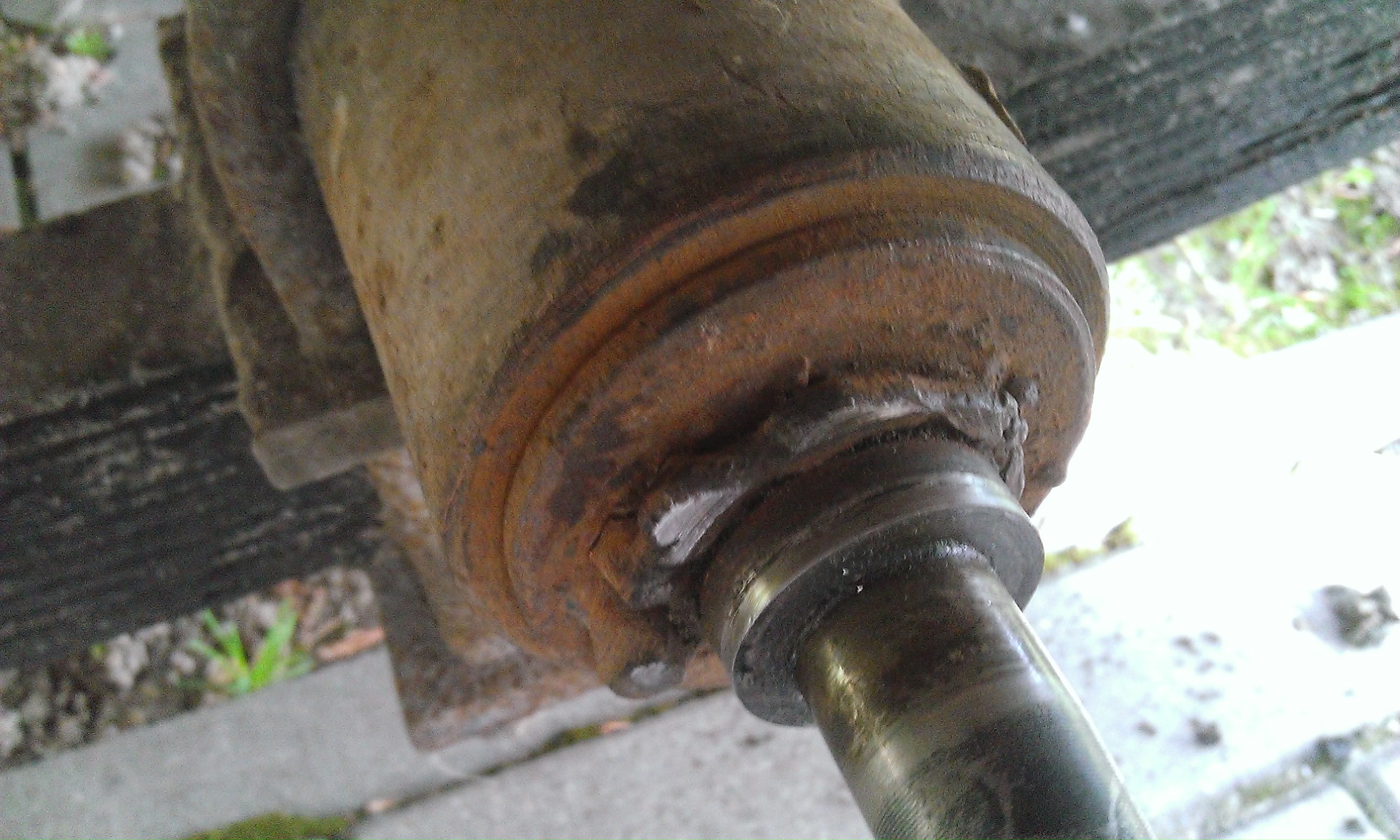

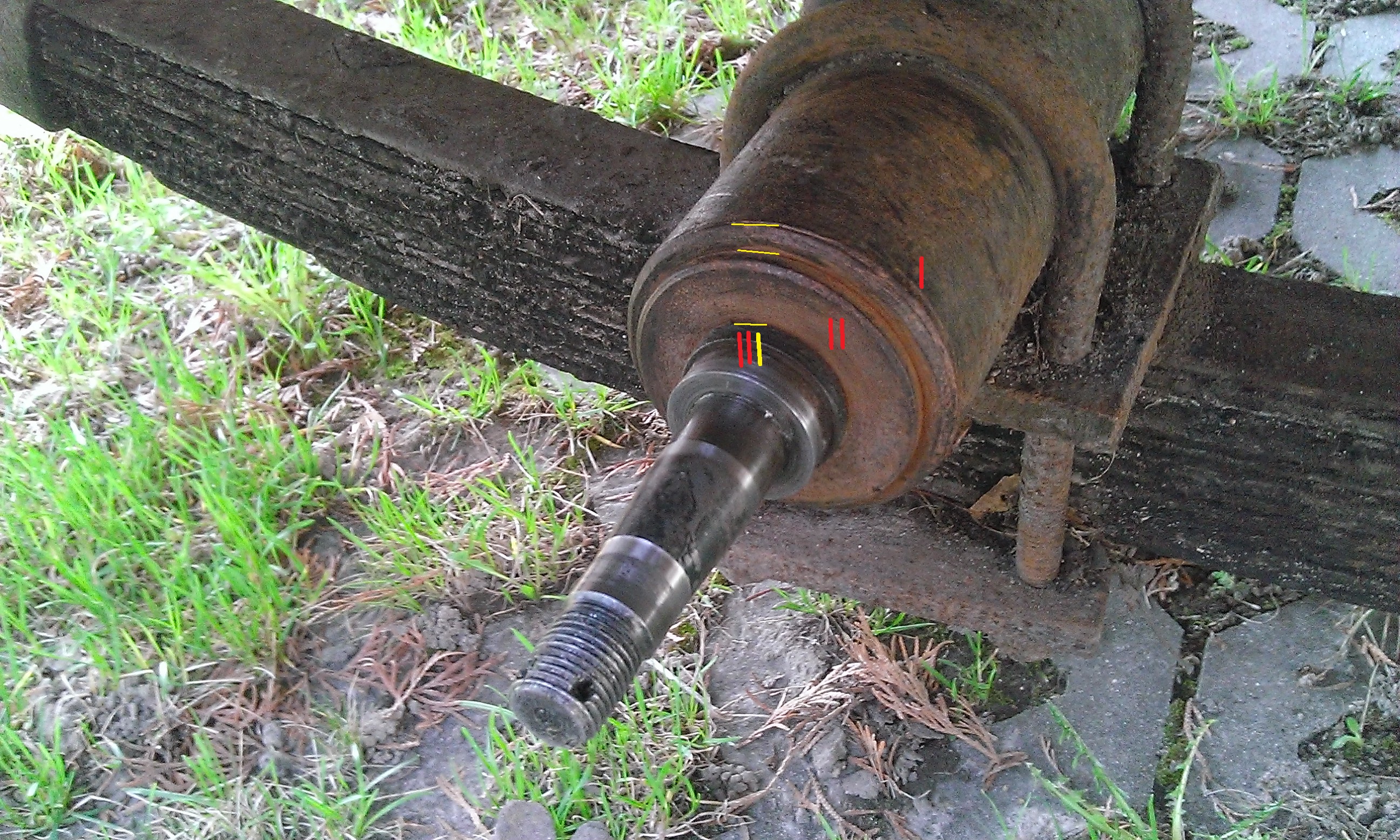

Wczoraj z racji wiosennej pogody znalazłem chwilę żeby przejrzeć podwozie mojej przyczepki
zasadziłem się do wymiany łożysk bo w lewym kole był mocno wyczuwalny luz.
Zwaliłem piasty z łożyskami, po weryfikacji organoleptycznej łożyska okazały się ok
Pomyślałem że to tylko kwestia likwidacji luzu nakrętką.
Jednak nie, w lewym kole ktoś coś już naprawiał elektrodą bo jest czop zasmarkany jak by ktoś się uczył dopiero spawać zresztą widać że piasta obciera o nierówny spaw.
Pytanie jak się do tego zabrać, wydaje mi się że w ośce jest wbity bolec który blokuje nabity czop.
Gdzie można znaleźć nowy do starego typu, może ktoś podeśle link do sklepu lub aukcji w necie.
Nie chcę spawać bo prędzej czy później będzie to samo.
Pytanko do ostatniego zdjęcia jak to rozbiorę czy sam czop wyjdzie (el. nr III) czy razem z tym grubszym elementem (nr II) który jest wbity w oś?
W prawym kole wszystko wydaje się być ok
w lewym jest wyraźny luz czopu w ośce

Ja na twoim miejscu zrobiłbym tak:
Zdemontuj oś. Wybij (wyciągnij) czop z rury osi. Jeśli jest luz między czopem a rurą osi, powiększ średnicę czopa (poprzez napawanie) w miejscu w którym siedzi w rurze, później przetocz na odpowiedni wymiar żeby ciasno zabić czop w rurę (rura też powinna mieć odpowiednie podtoczenie). Zabij czopw rurę na ciasno. Później wszystko zespawaj do kupy. Będzie osiowo i sztywno.
Niestety, bez tokarza i spawacza raczej nie zrobisz tego porządnie.

Pomyślałem że da radę sam czop wymienić, ale faktycznie oddam do fachowca żeby nie robić jakiejś rzeźby
