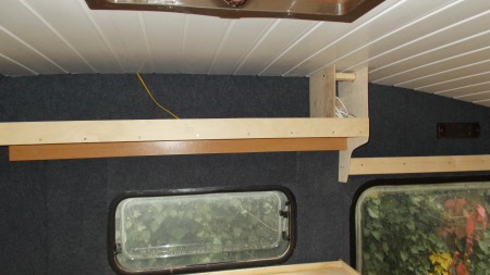

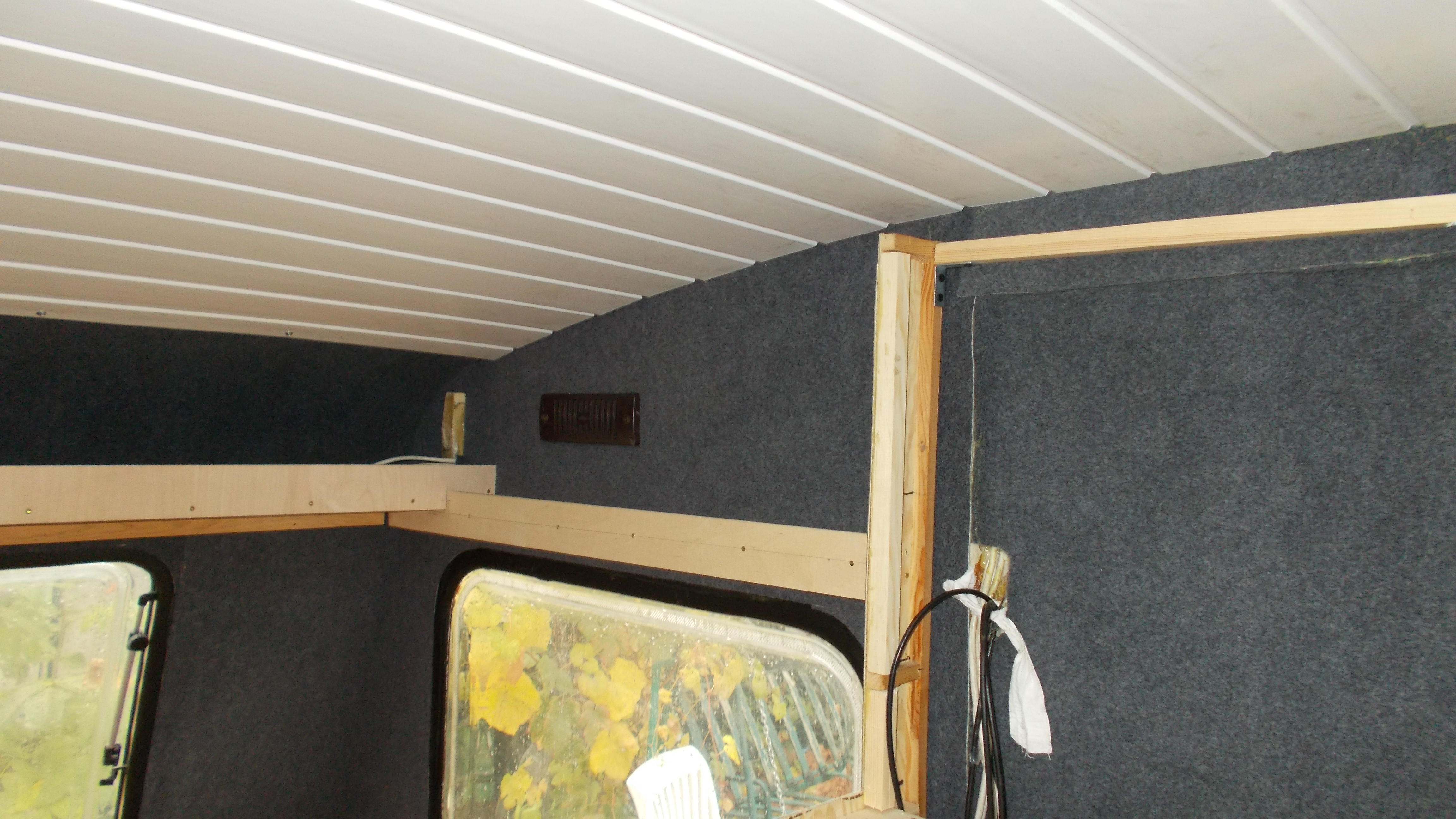

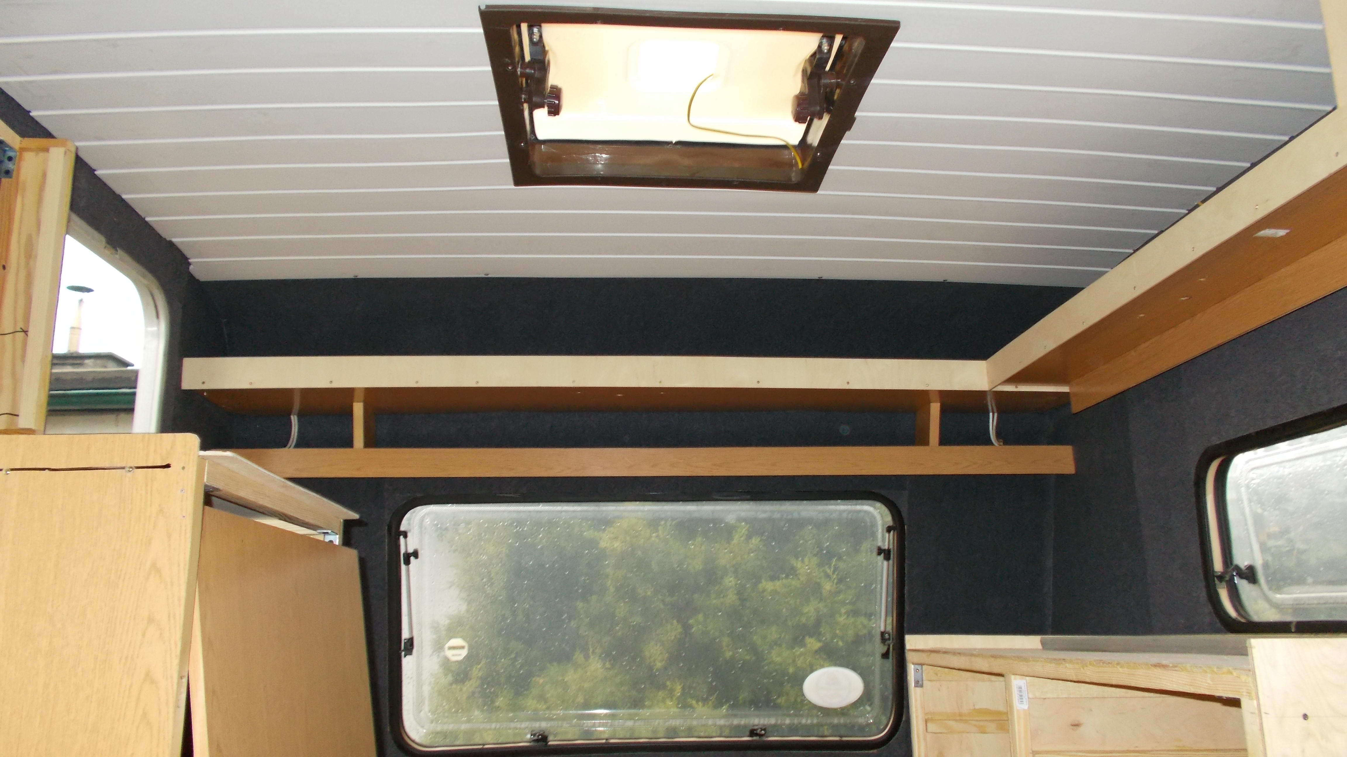

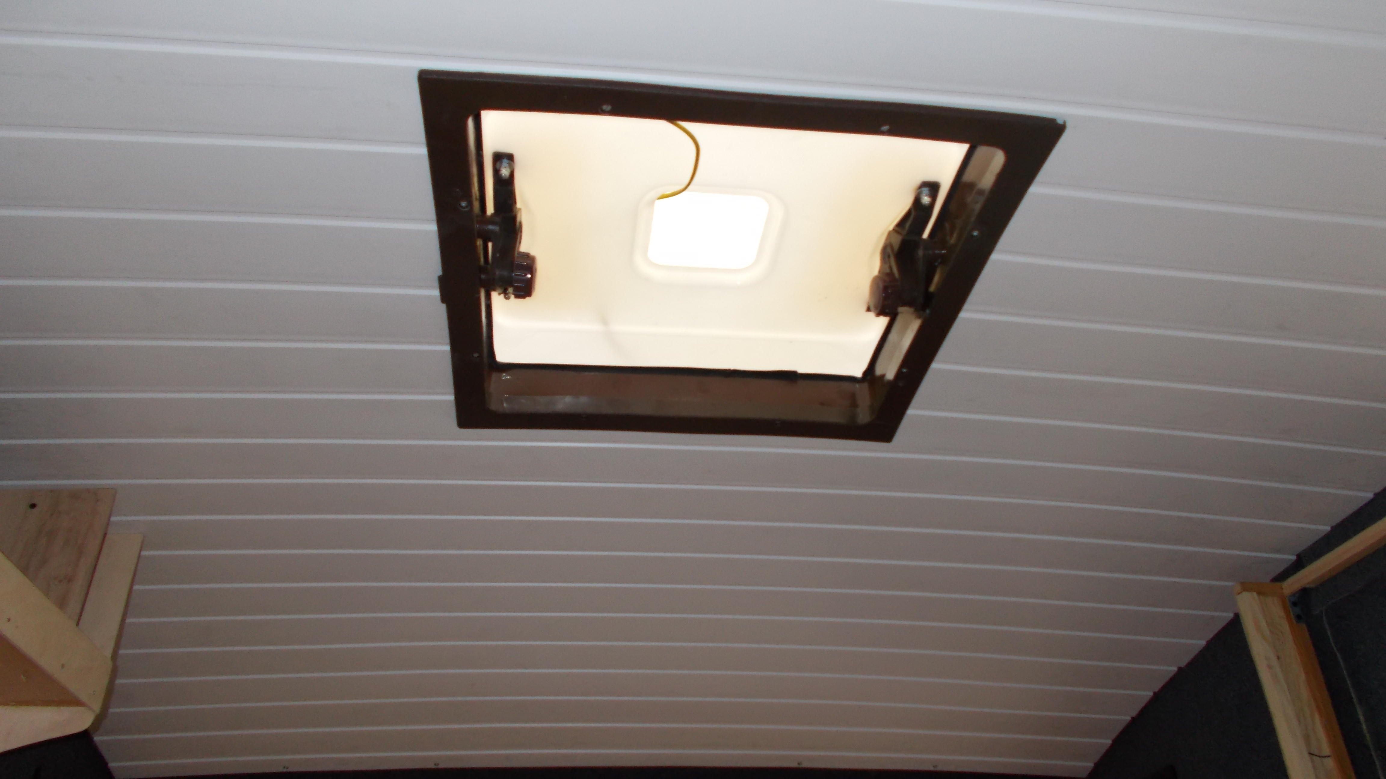

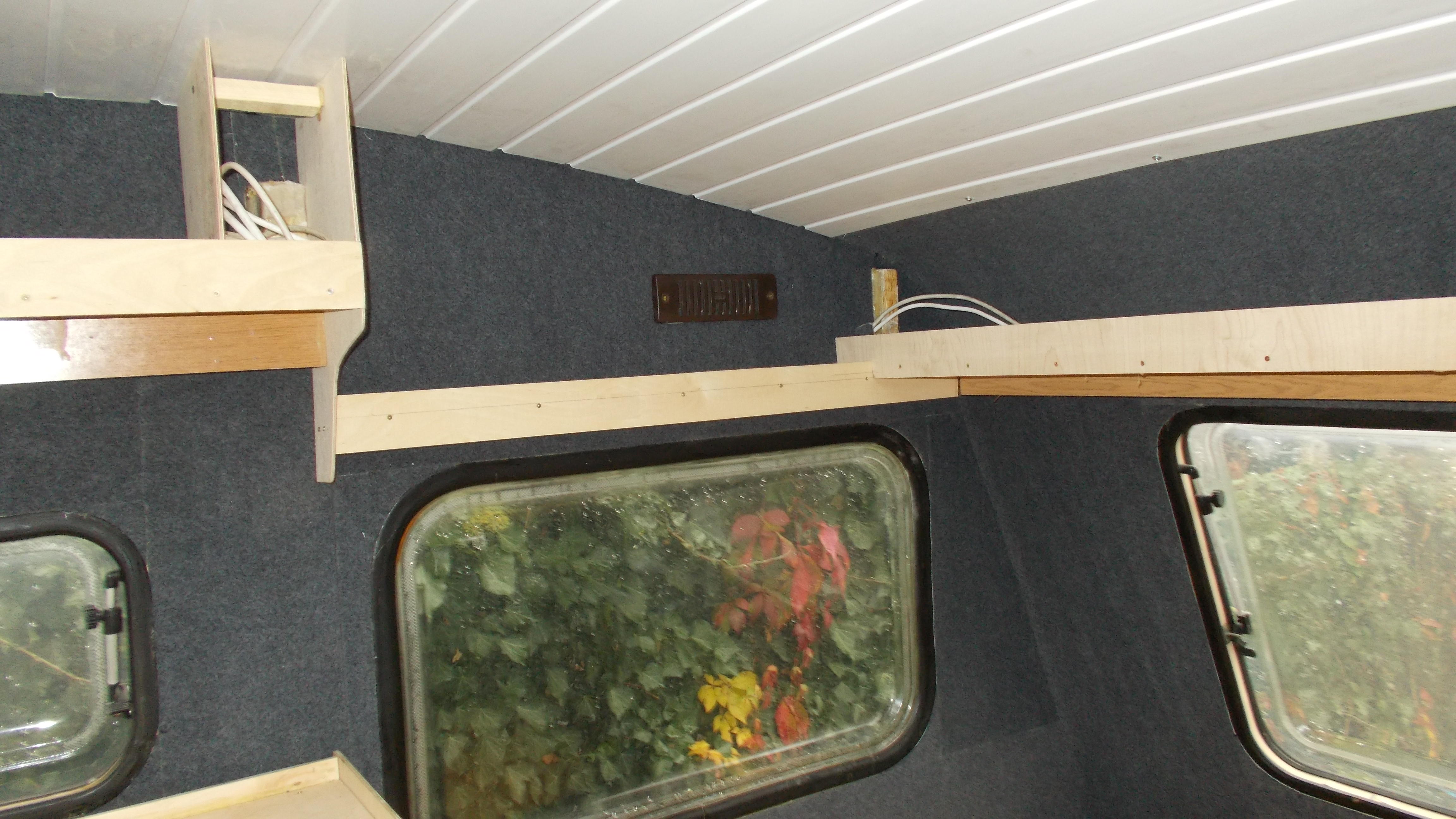

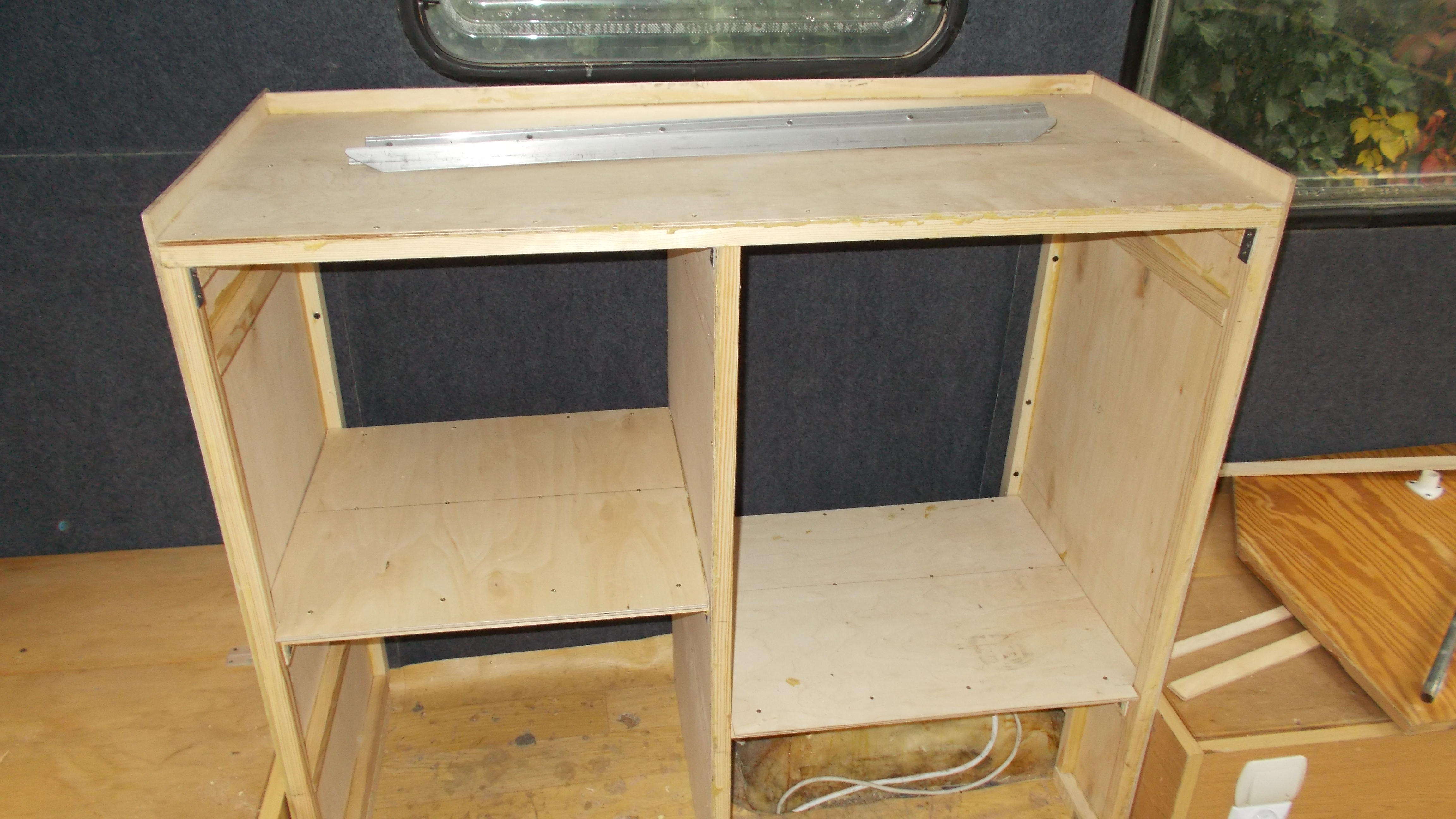

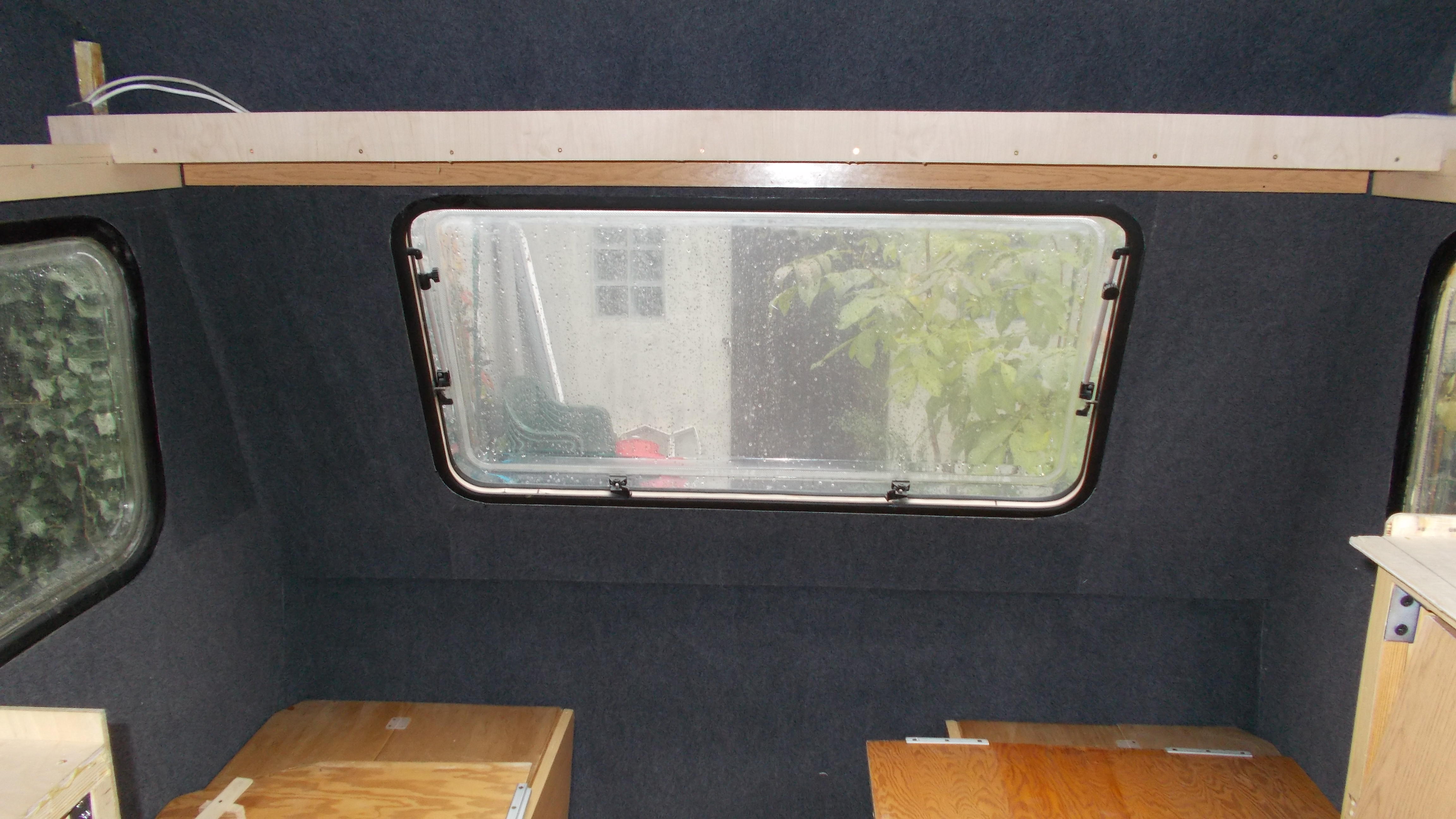

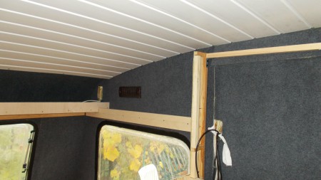

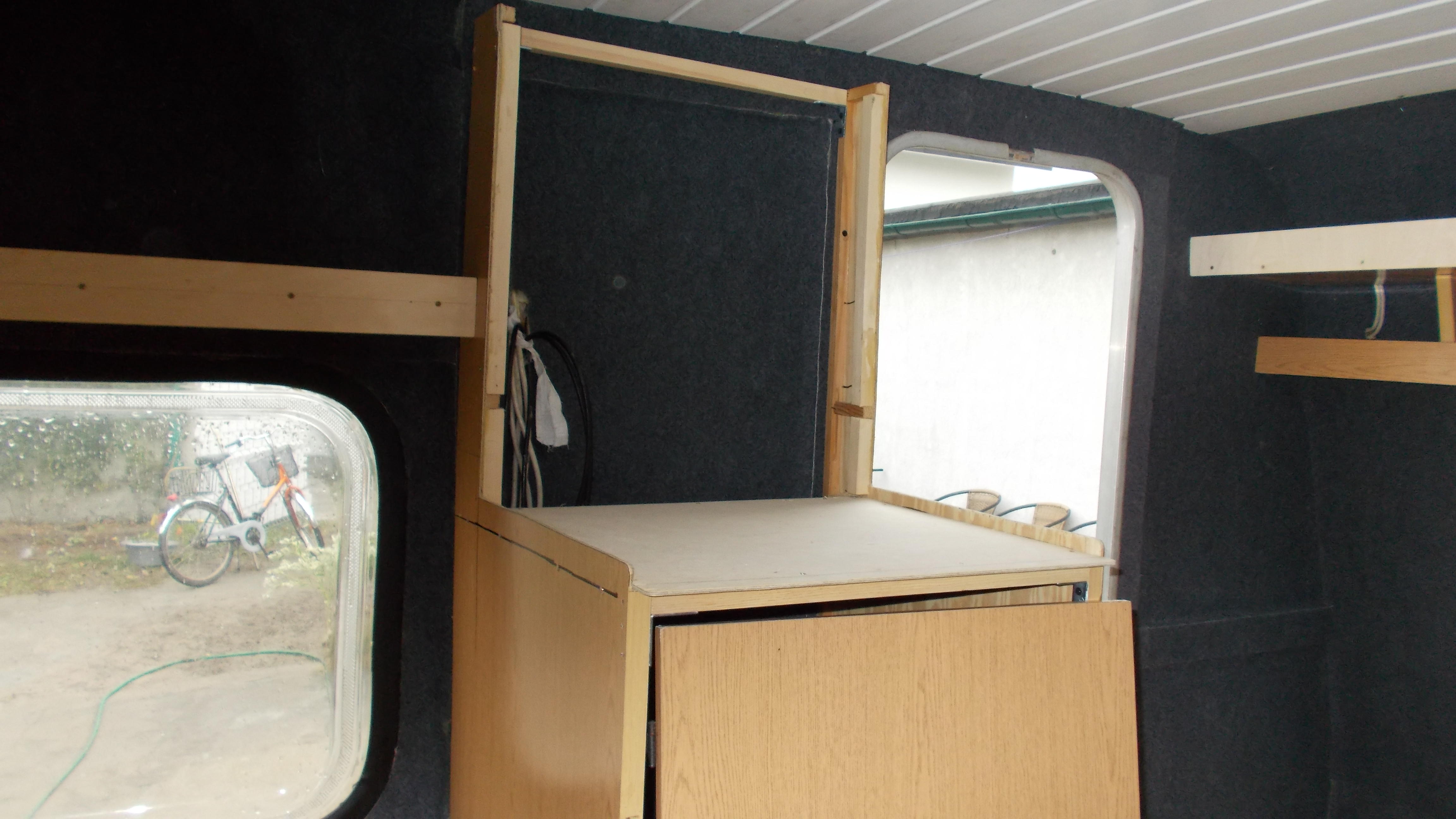

Rozpocząłem dalszą część remontu. Teraz zaczyna być coś widać. Spore zmiany pomiędzy tym co miało być, a jest. Istny żywioł i całkowity przypadek przy wyborze materiałów. Nie dostałem tego, co chciałem i sobie zaplanowałem. Kupiłem to co mogłem dostać. Ściany zostały wyklejone wykładziną, składającą się z dwóch warstw. Nie ma obawy, że będzie prześwitywało słońce i izolacja termiczna też będzie dobra. Na suficie panele z podkładem z korka, czyli wystarczy. Została zrobiona nowa szafka do lodówki i mikrofali. Stara to radosna twórczość poprzedniego użytkownika, z płyty wiórowej, bardzo ciężka. Ta jest o dużo lżejsza. Szafę na rzeczy, też przerobiłem. Będzie tam stało radio i mały telewizor. Pozbyłem się też, zamykanych szafek w górnych rejonach. Już pogoda nie dopisuje, trzeba kończyć pracę w tym roku. Wszystko zostaje, do następnego roku.

Zazdroszczę tylko z tego powodu że jeszcze swojej nie kupiłem ,zastanawia mnie położenie paneli na suficie jak to w praktyce będzie się spisywało czy są jakieś opinie o takim wykończeniu bo w sumie to by było praktyczne sam nie wiem? Pozdrawiam Mirek wel jadwig.64
