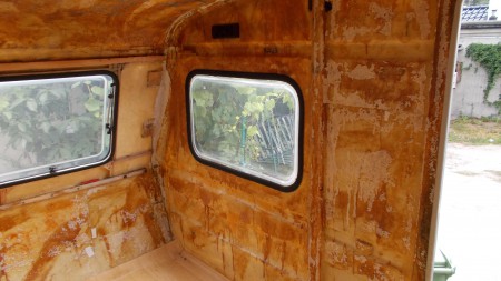

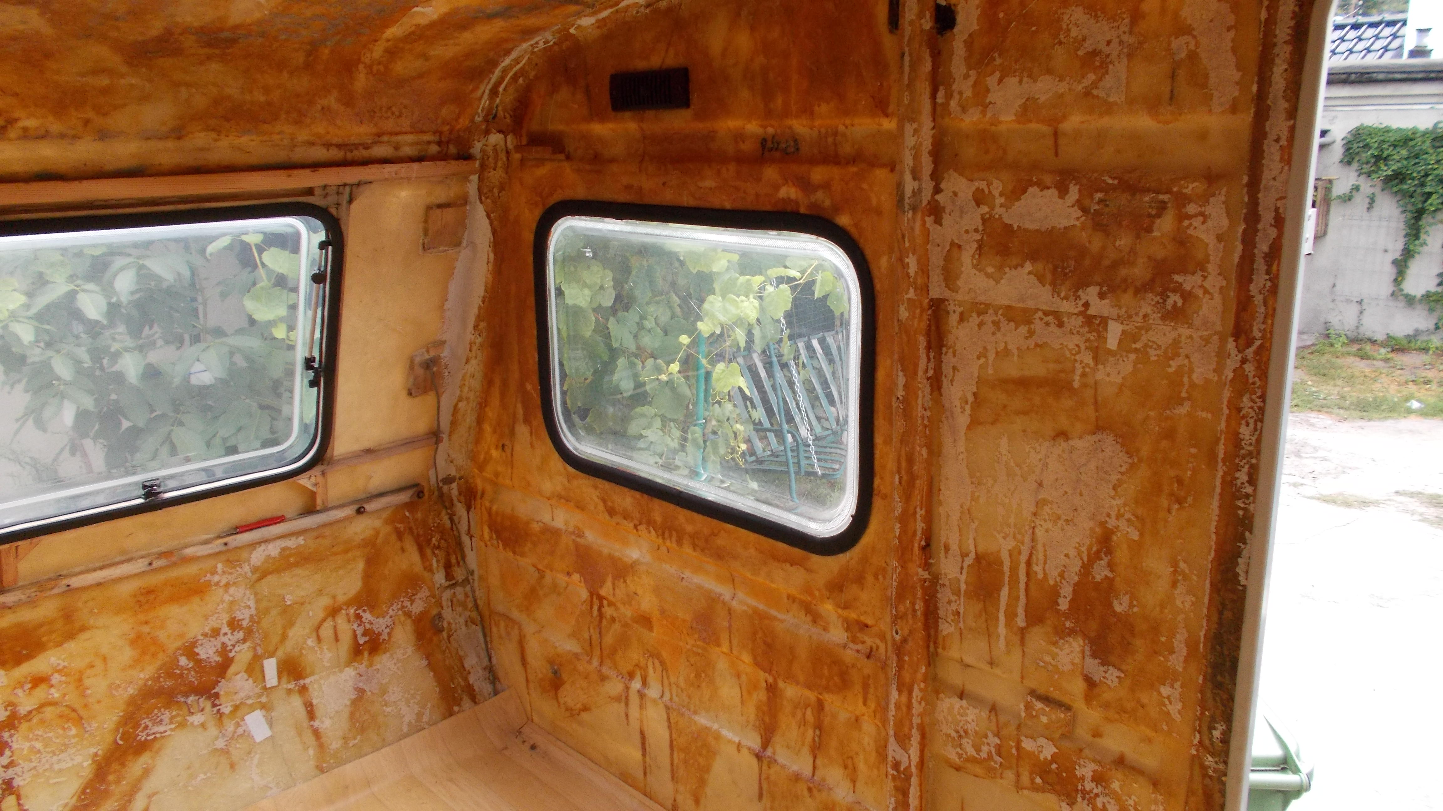

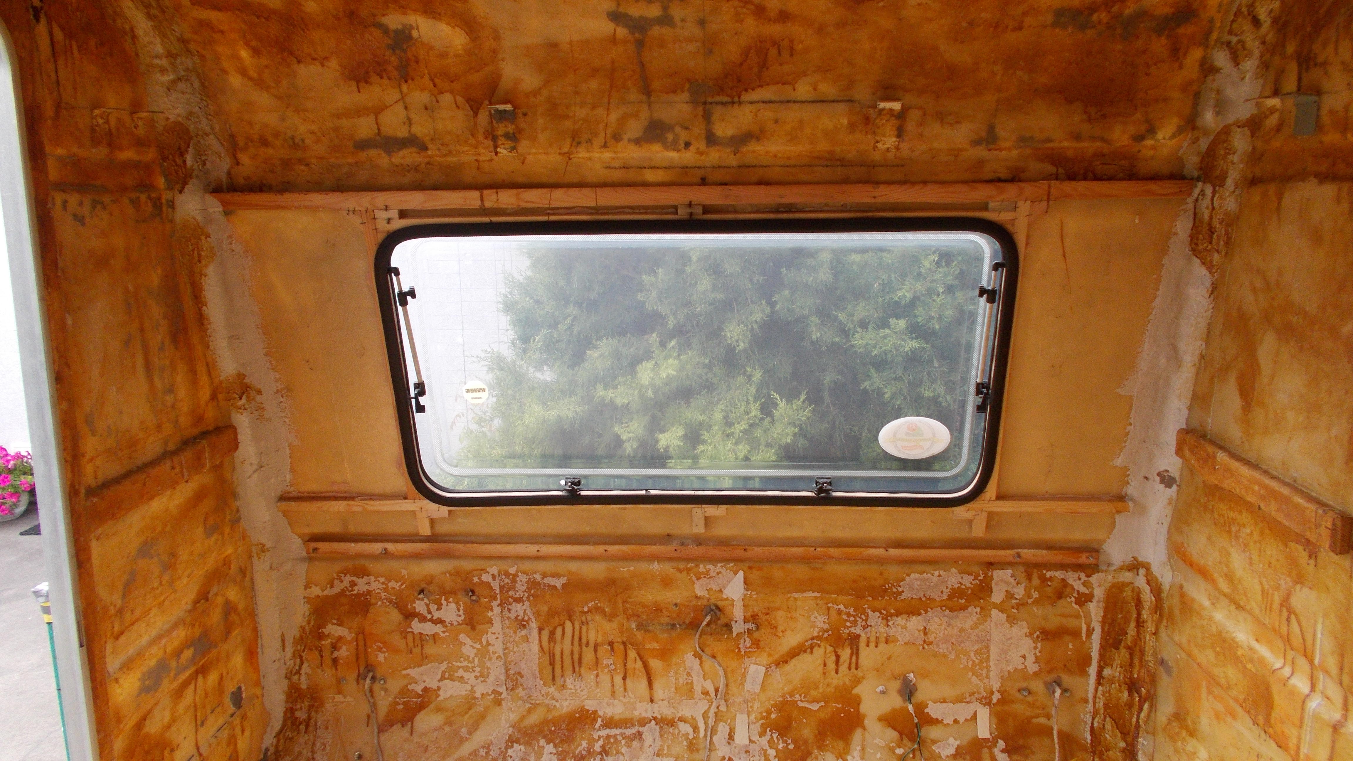

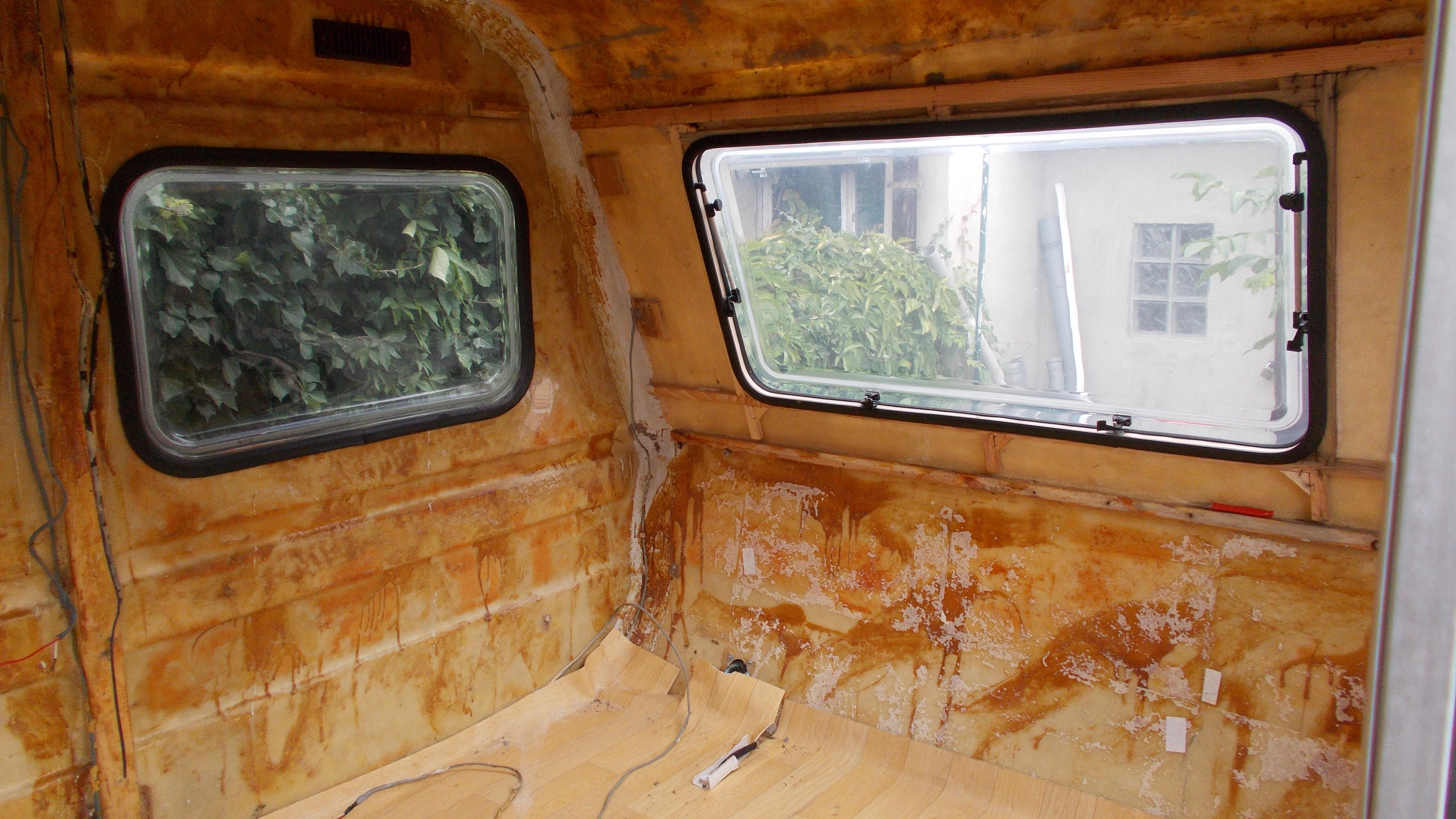

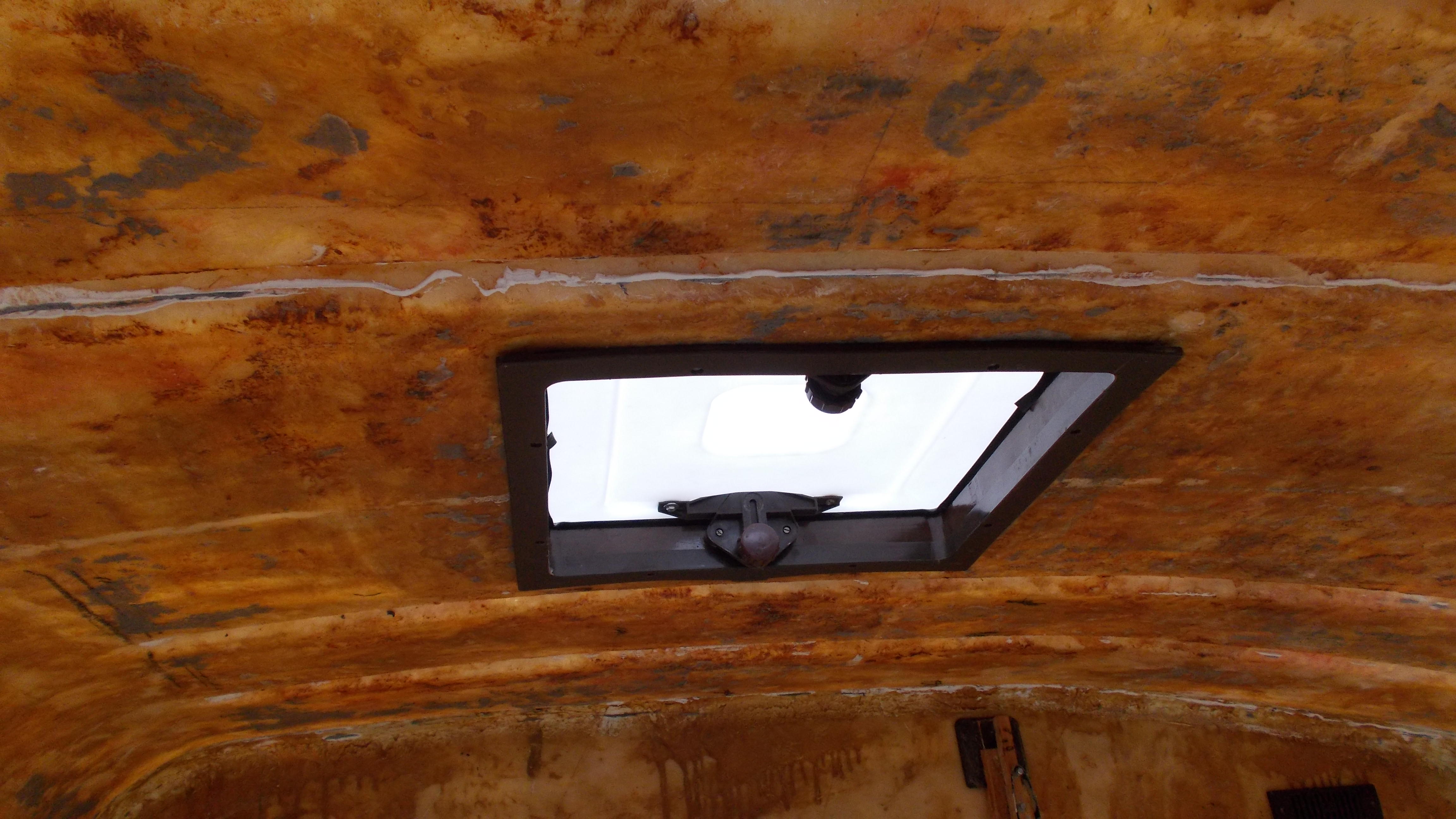

Witam ! Kupiłem miesiąc temu przyczepkę, nie do remontu tylko do normalnego używania. Wyboru dużego nie było, a czas naglił, żeby jeszcze zdążć pojechać nad morze. Kupiłem, posprawdzałem, naprawiłem usterki i pojechaliśmy z żoną i psem. Na początek wygięła się nóżka podpórki, potem popadało i zaczeło przeciekać. Poduszki mokre, żona zła. Spokojny pies przestał lubić inne psy. Na kempingu prawie nikogo bo to ostatni tydzień sierpnia. W drodze powrotnej coś zaczeło trzeszczyć przy haku w samochodzie. Atrakcji dużo, szkoda że nie tych dobrych. Ale do rzeczy. Po powrocie do domu, zacząłem szukać, gdzie jest przeciek. Ślady wody były w kilku miejscach. Wystrój przyczepki był trochę tandetny, więc wyjąłem wszystko. Teraz mam do zrobienia całe wnętrze. Mam kilka pomysłów, na część pytań znalazłem tutaj odpowiedzi. (tapicerkę kleimy na butapren)-to bardzo ważne zagadnienie. Postanowiłem opisać mój remont przyczepki, może komuś jakiś mój pomysł przypadnie też do gustu. A może ktoś podpowie mi jakiś swój.Będę na bieżąco opisywał, co robię i zamieszczał zdjęcia.
