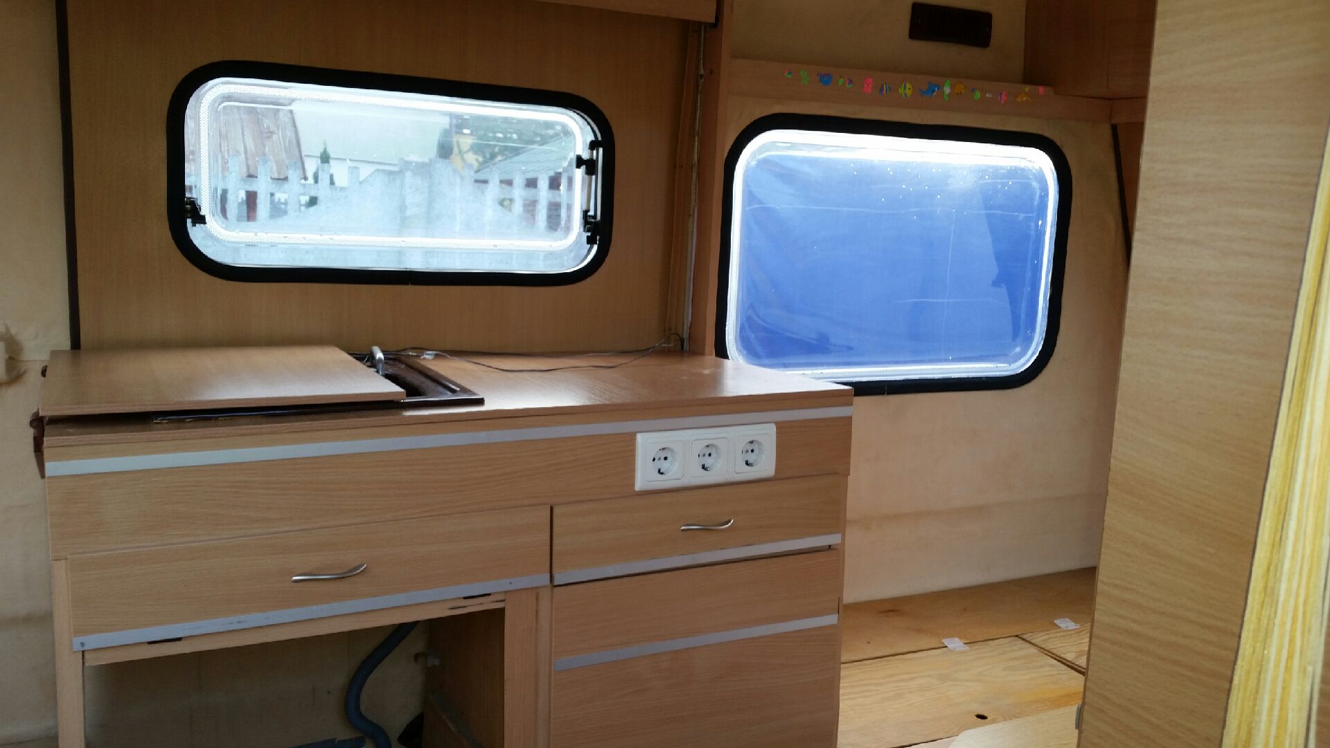

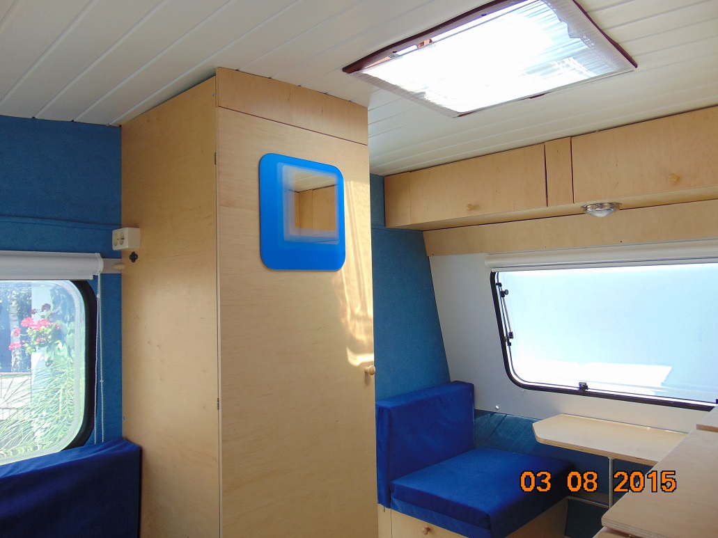

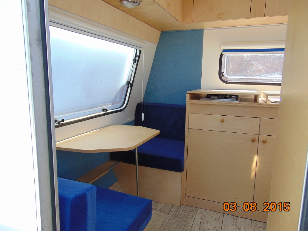

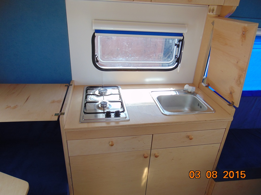

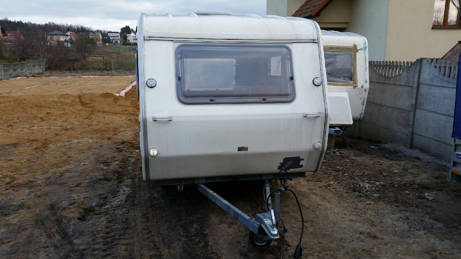

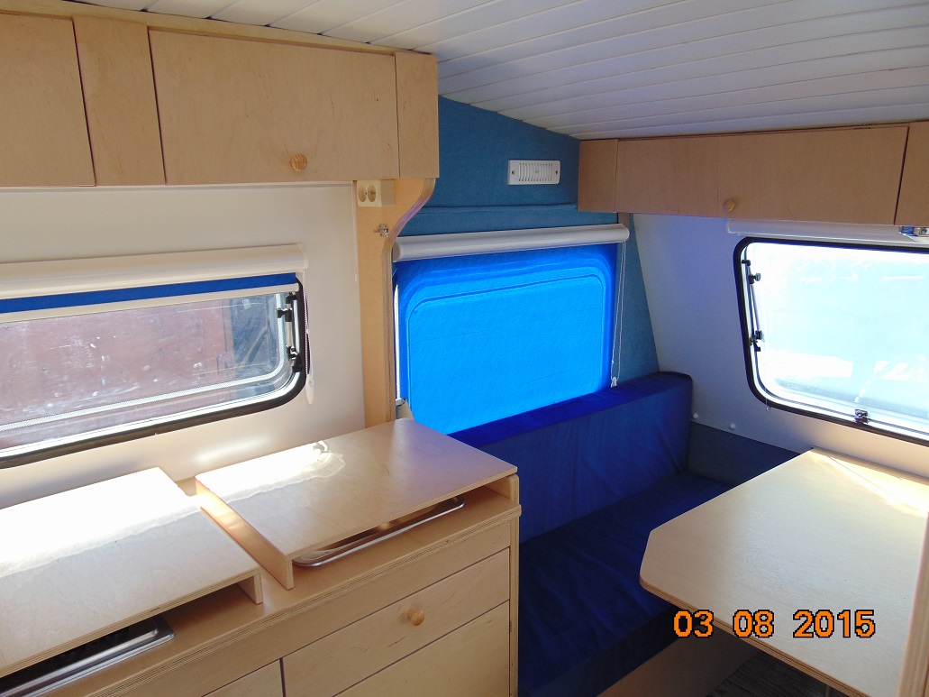

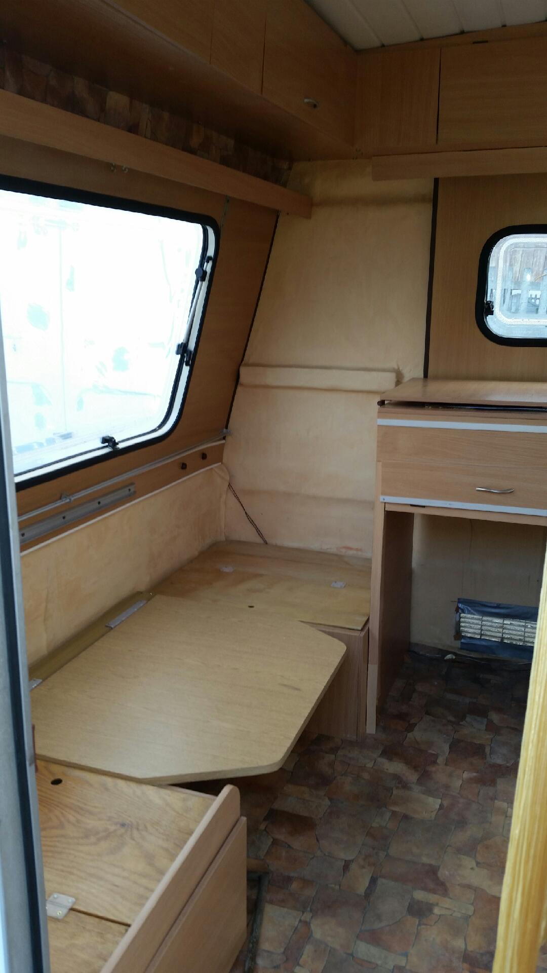

Witam. Postanowiłem podzielić się relacja z mojego remontu. Przyczepę kopiłem w grudniu od forumowicza, który użył jej jako dawcę organów do swojej kolejnej realizacji. Wyglądała tak:
Pol roku przeczesywania forum, dziesiątki wizyt na alledrogo, litry potu, kilka kropli krwi i 3-go sierpnia, na dzień przed wyjazdem remont zakończony. (Oczywiscie nie licząc poprawek ,które wyszły podczas dziewiczego wyjazdu :D ). Teraz wygląda tak :

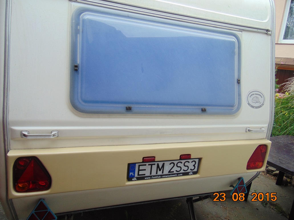

Ładna przyczepka. Widać, że włożyłeś w nią dużo pracy.
Zderzak sam robiłeś?

Zderzak zrobilem sam zainspirowany zderzakem kolegi Tacho, ktory przeniosl sie na konkurencyjne forum. Metoda prob , bledow, porazek i sukcesow uzyskalem taki efekt koncowy.

No kolego oszołomiłeś mnie tymi zdjęciami. Jestem pod wielkim wrażeniem czystości, schludności i gustu. Złamałeś wszelkie stereotypy związane z remontem, a mianowicie nowa oryginalna tapicerka, nowe cięższe meble, zlikwidowałeś wlaminowane listwy hamaka, inna kuchenka i zlew, no i ten zderzak... Hylę czoła za wkład, zaangażowanie i pomysłowość.
Jaj dla mnie za wykon 5+!
Wielkie, ale to wielkie gratulacje! To jest remont na najwyższym poziomie!

Dziekuje odwrocony za slowa uznania, mile polechtales moje ego :) Co do mebli to nie wiem czy sa ciezsze. Poprzednie byly z plyty wiorowej i od nich sa lzejsze. Z oryginalami nie mialem okazji porownac. Sklejka nie jest wybitnie ciezka.

Nie żeby się czepiać , bo wnętrze piękne poduchy na siedzeniach mam chyba w identycznym kolorku a na oparcia pomarańcz ,
tak od pewnego czasu myślę o takiej konstrukcji mebli -sklejka i spytam nie kusiło Cię aby szafkę wiszącą z przodu powiększyć ?
np. do wywietrzników żeby była głębsza , no i jeszcze jedno na suficie mam płytę pilśniową lakierowaną pomysł nie trafiony ale idzie o meble mocowanie jak są zamocowane

Kusilo mnie i to bardzo. Ale. . dodatkowy ciezar, mniejsza sztywnosc, mniej miejsca na glowy. Po kilku przymiarkach zostalem przy wymiarach oryginalnych. A mocowanie tez na oryginalnych wspornikach i na listwach nadokiennych.

Zderzak bajera śliczny jest pozdrawiam

czy możesz napisać więcej o zderzaku , forma czy modelowałeś jakieś szczegóły konstrukcyjne , czego unikać itp.

Dla wszystkich podziekowania za uznanie. Co do zderzaka to byla dosyc ciernista droga. Najpierw zainspirowany zdjeciami kolegi Tacho zrobilem ze styroduru forme i zanim ruszylem dalej kolega Tacho przestal sie udzielac.Postanowilem czyms wyrownac powiezchnie bo styrodur wydawal sie twardy. Tradycyjna szpachla samochodowa zzerala styrodur. Po szpachlowaniu kufra zostalo mi troche szpachli do zderzakow i ta okazala sie ok. Szpachlowanie ,szlifowanie, lakierowanie i efekt byl calkiem calkiem. Na szczescie przed zamontowaniem do przyczepki upadl mi na podloge i okazalo sie ze styrodur nie jest taki twardy jak mi sie wydawalo i powstalo wglebienie. Pozniej bylo co raz gozej, wiecej szpachli, lakierowanie guma w sprayu, nawet betondurem a testy udarowe tragiczne. W koncu poszedlem po rozum do glowy poczytalem fora modelarskie i na to wszystko zastosowalem to co powinienem zrobic na poczatku czyli wlokno szklane i zywica 3 warstwy, tradycyjna szpachla samochodowa i lakier. Efekt koncowy zadowalajacy. Gdyby ktos chcial zrobic cos podobnego to najwazniejsza sprawa, zywica zre styrodur i trzeba to odizolowac. u mnie bylo to kilkanascie roznych warstw ale mysle ze wystarczyla by jedna dobra-np. laker akrylowy. Na forum modelarskim ktos stosowal paste do podlogi jako rozdzielacz. Tak czy siak mialem dobra zabawe po ktorej zostal oryginalny zderzak a o to chyba chodzi w przyczepingu? :D Pozdrawiam.
