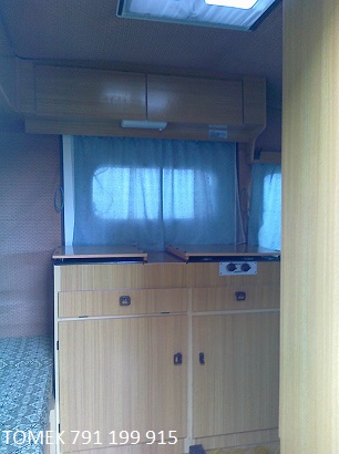

Z racji, że moja rodzina, to 2+2, a ja mam 182cm wzrostu, wybraliśmy model N126N. Po czterech miesiącach poszukiwań na portalach, udało się kupić cepkę w fajnym stanie za rozsądne pieniądze.

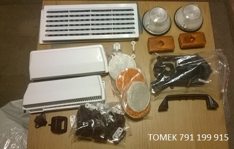

Jeśli chodzi o nasze potrzeby, to chciałem mieć przedsionek, ogrzewanie gazowe (tylko trumatic z zachodnich przyczep, bo ma obieg zamknięty – brak spalin wewnątrz), lodówkę na gaz i solar na dachu, żeby mieć prąd nawet w szczerym polu. Lodówka, przedsionek i truma już są, jeszcze solar trzeba kupić. Żeby jednak cepka wyglądała fajnie, to trzech sezonach użytkowania w oryginale potrzebny jest remont, który obejmie odświeżenie wnętrza, wymianę starych części i zrobienie wszystkiego pod swoje potrzeby. W tym wątku będzie opis całego remontu, a na razie kilka zdjęć po zakupie przyczepy i trochę zamówionych materiałów.

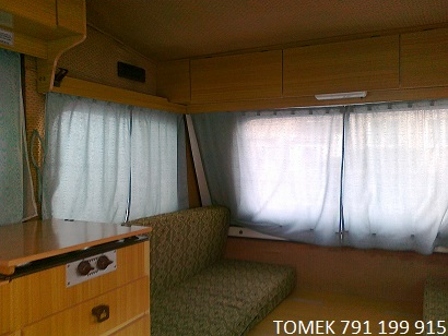

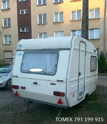

1 po zakupie 2012.jpg (71.36 KiB) Przejrzano 14571 razy
2 wnętrze.jpg (56.17 KiB) Przejrzano 14571 razy
3 wnętrze.jpg (64.52 KiB) Przejrzano 14571 razy

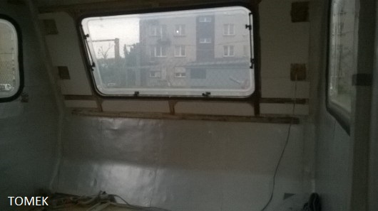

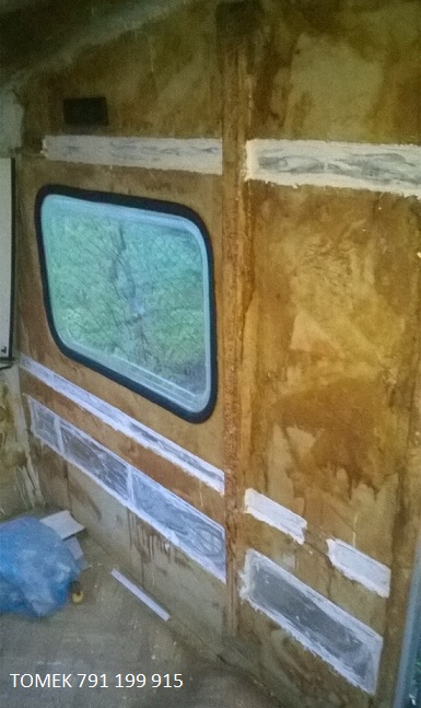

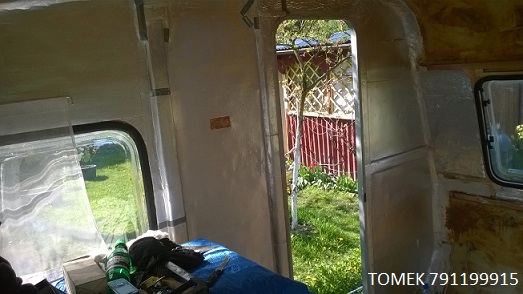

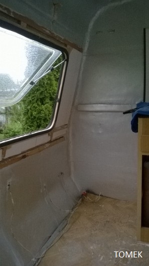

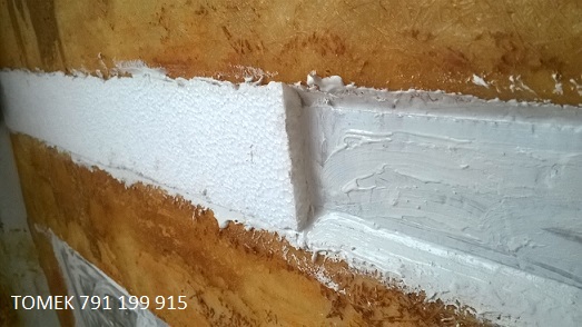

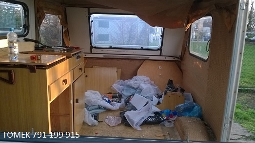

Remont zaczął się z początkiem kwietnia i trwa "po godzinach" oraz w soboty, więc piszę z poślizgiem, ale na razie udało się:
- wykręcić meble
- zrzucić tapicerkę. W sumie sama spadła, po wyniesieniu mebli :lol:
- wyczyścić skorupę i wymyć resztki gąbki benzyną ekstrakcyjną.
- wykleić wypukłości w ścianach ekranami zagrzejnikowymi i styropianem 1cm, żeby wyrównać ściany.
- wykleić dwie ściany boczne ekranami
- wykleić sufit tzn. wklęsłe przetłoczenia styropianem, żeby równo dokleić ekrany i tapicerkę.
- zdjąć płyty z okien i środek wykleić ekranami, a na to styropian dla lepszej izolacji. Ramy na szczęście były ok.

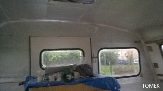

Hej, dziś po pracy znalazłem jakieś 2,5 -3 godziny na cepkę i zabrałem się za dalsze wyklejanie ekranami. Odkręciłem gniazdko 230v i ostatni odblask z przodu i dokończywszy przednią ścianę pod oknem, zabrałem się za pomiary sufitu i gruntowanie go cieniutką warstwą kleju. Po docięciu przykleiłem jeden pasek ekranu i... prawie skończył się klej. Zapomniałem dokupić, jak wracałem z pracy. Resztka dokleiłem brakujące kawałki styropianu w rany okienne i ok. 20.30 czas na wypoczynek. Codziennie po trochu i aby do przodu, jutro dalsza cześć sufitu.

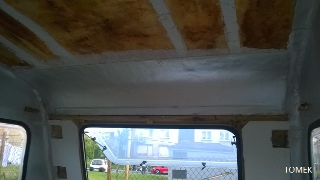

Postautor: TomekN126N » sobota, 23 maja 2015, 21:59

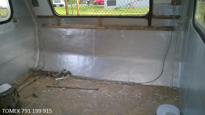

Witajcie ponownie. Ostatnie dni zdominowała mi praca zawodowa, zatem dopiero dziś wlazłem do cepki, ale mogę odtrąbić mały sukces. Wyklejanie ekranami zakończone!!! Dziś zrobiłem sufit i tylną ścianę pod oknem, co zakończyło zabawę. Teraz małe sprzątanko i trzeba kupować wykładzinę i klej.
P.S. Maciek, ta sklejka faktycznie fajna, jednak na szczęście nie muszę wymieniać listewek w oknach, ale dzięki za patent :wink:

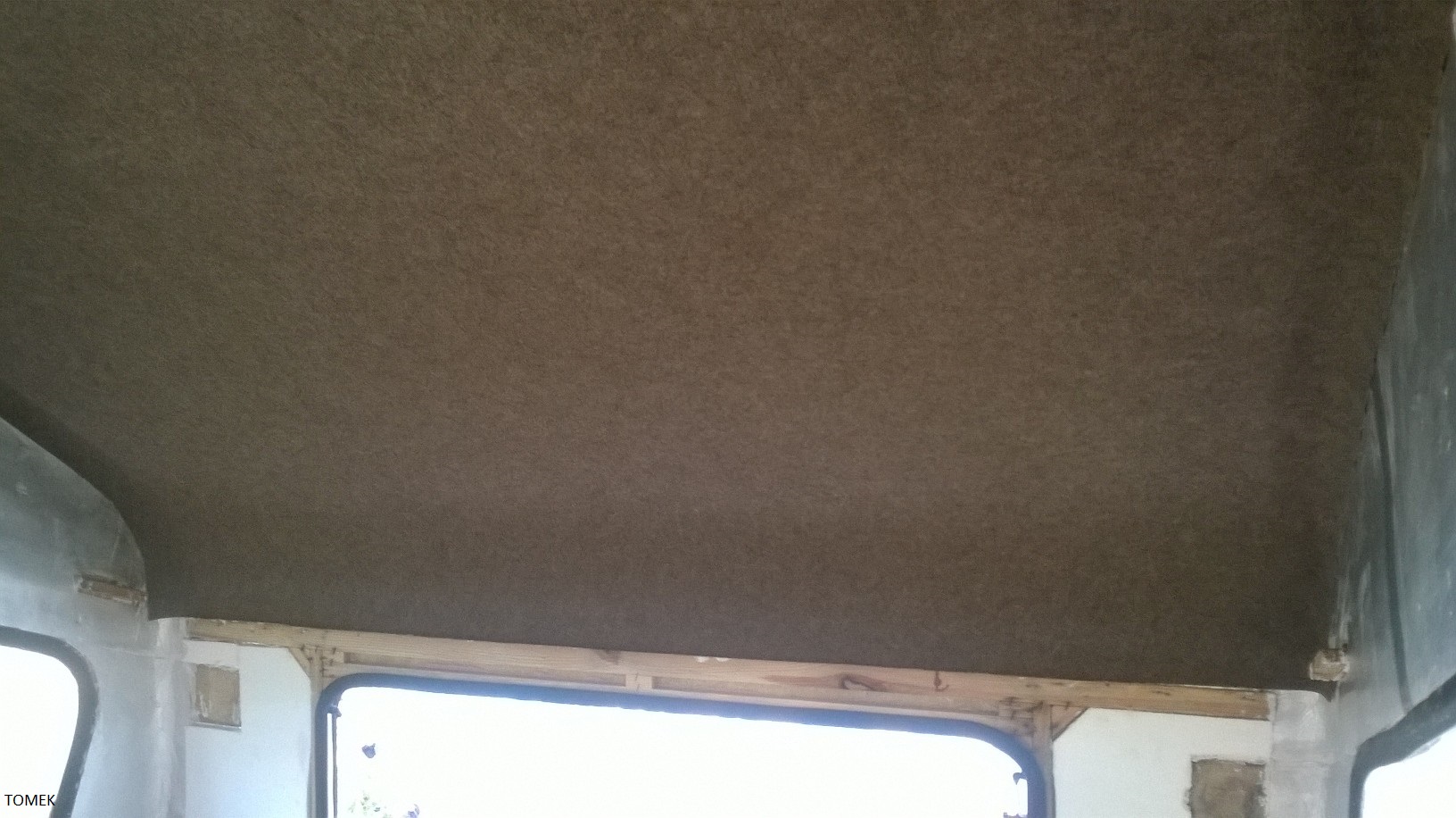

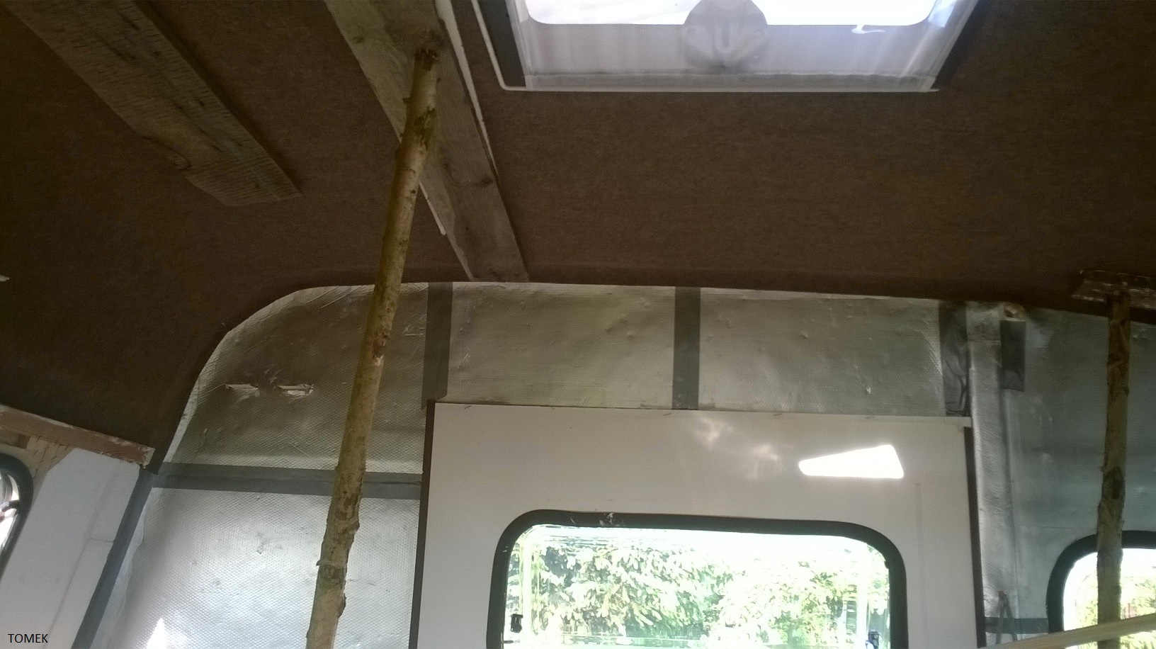

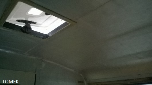

Witam po przerwie. W zeszłą sobotę udało się wykleić sufit. Wyciąłem kawałek wykładziny 3 x 2 m i zacząwszy od przodu, wygładzając i wręcz głaskając sufit, "dojechałem" do wywietrznika. Podparłem wszystko trzema deskami i słupkami, następnie odkręciwszy ramkę wywietrznika, poczekałem ok. 30min, aż klej pod wykładzinką przeschnie. Potem zabrałem się za dalszą pracę i... po wyklejeniu ku tyłowi części nad szafka kuchenną, wykładzina zaczęła mi się marszczyć między drzwiami, a wywietrznikiem. Wyglądało, jakby przyczepa zwężała się ku tyłowi. Niestety na wysokości dużej szafy trzeba było ciąć, aby na zakładkę zniwelować fałdę. Nie będzie widać, bo zasłoni szafa, więc się nie martwię. Sufit wyszedł całkiem nieźle.
Dziś już mogę powiedzieć, że wczoraj zrobiłem prawie dwie ściany, ale fotki, jak skończę :wink:
