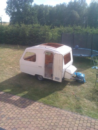

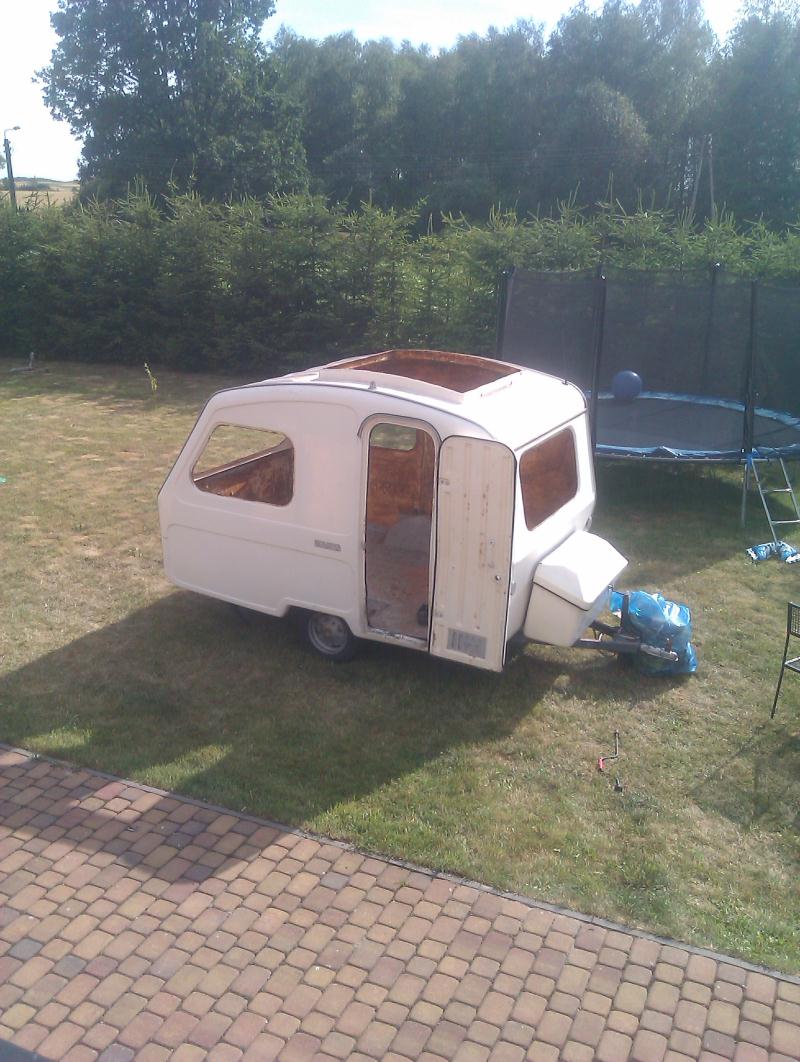

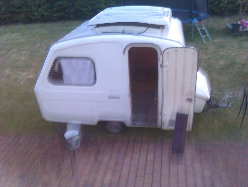

Witam! Poniżej zamieszczam fotki z przebiegu remontu mojej przyczepy... Remont rozpoczął się w ubiegłym roku i trwa do dziś :-)
Przyczepa została wyprodukowana w 1981 roku, a pierwsza rejestracja odbyła się w roku 1984, zastanawiam się skąd wzięła się ta trzy letnia różnica pomiędzy rokiem produkcji, a rejestracji... Remont zakłada gruntowną odbudowę...

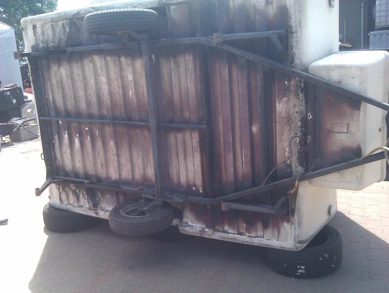

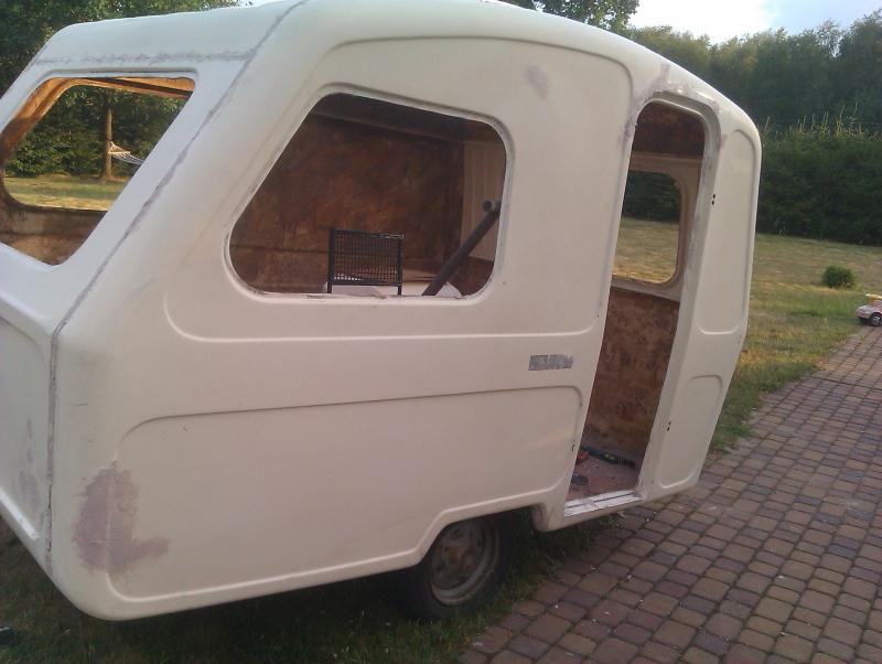

Stan przed remontem - generalnie podobny do pozostałych widocznych na forum - zdekompletowane, cieknące wnętrze, nadwozie przyczepy w pajączkach :-(

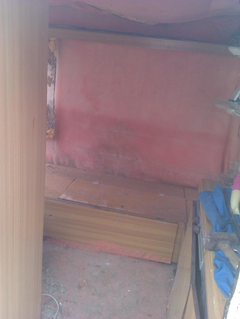

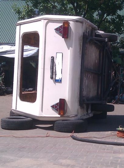

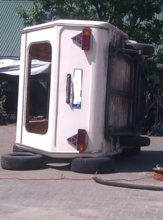

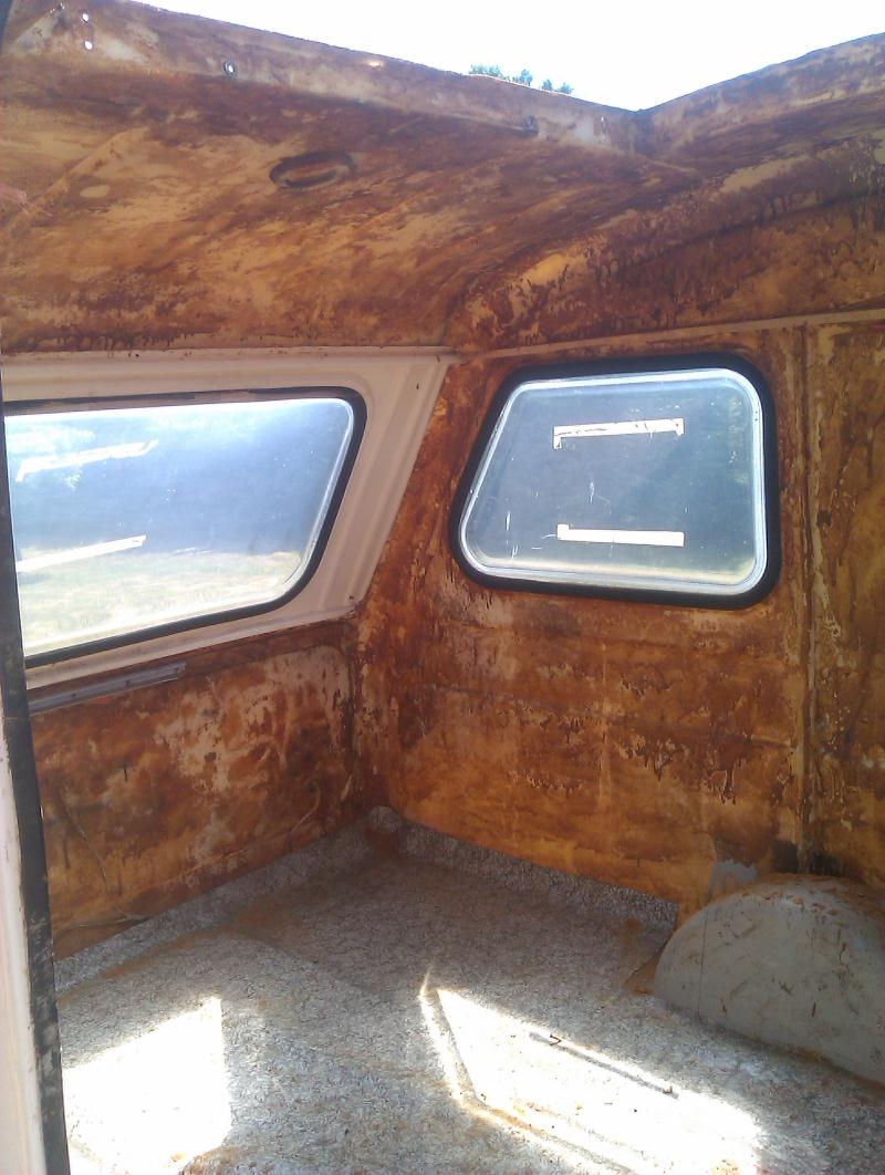

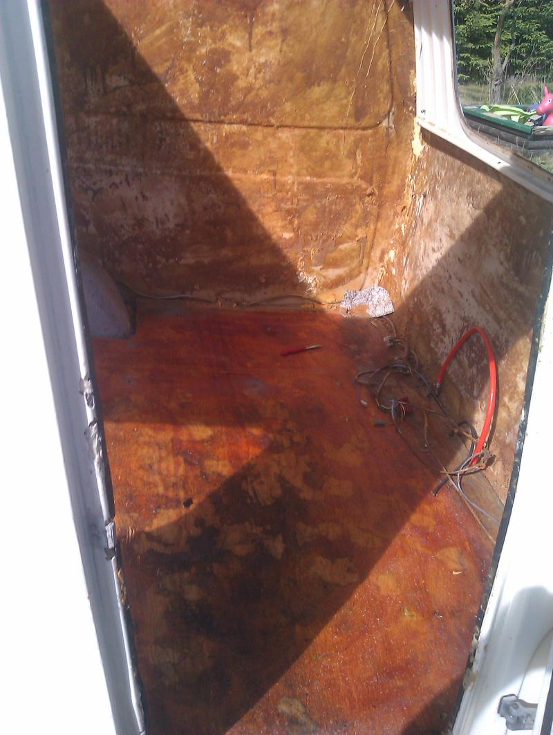

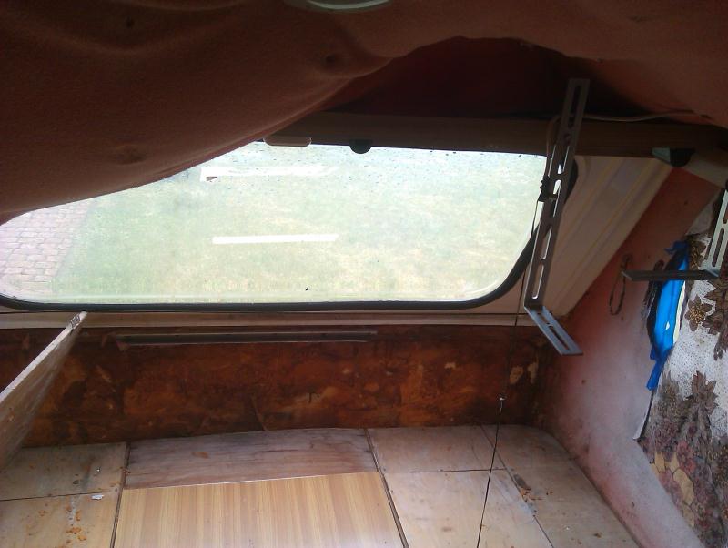

Remont rozpocząłem od demontażu wnętrza :

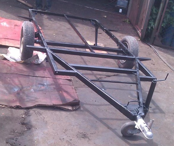

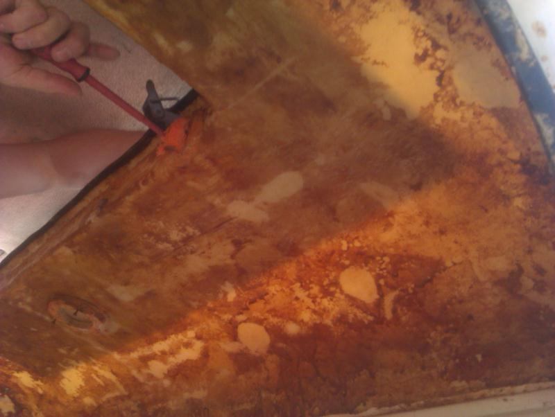

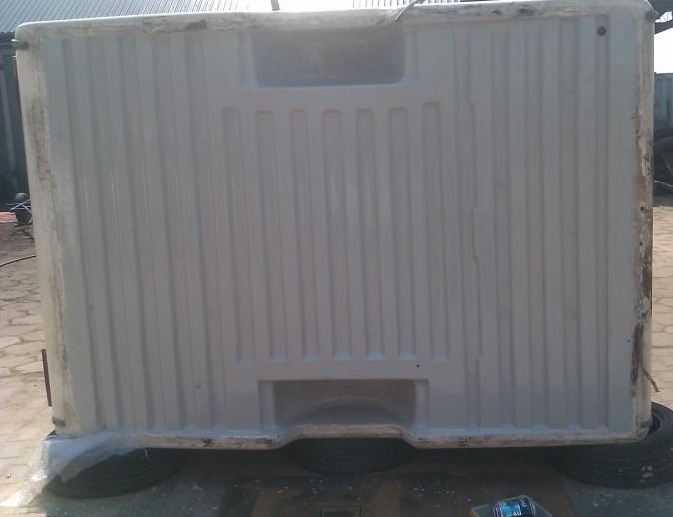

Kolejny krok to demontaż ramy, jej piaskowanie oraz malowanie... Ponadto został zakonserwowany spód przyczepy - ubytki zostały uzupełnione szpachlą z włóknem szklanym, a spód po wyczyszczeniu został zakonserwowany emalią cholorokauczukową...

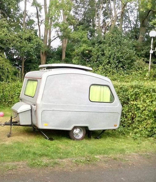

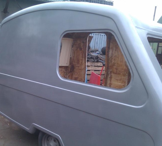

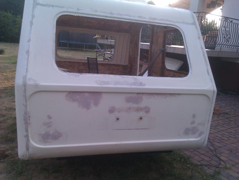

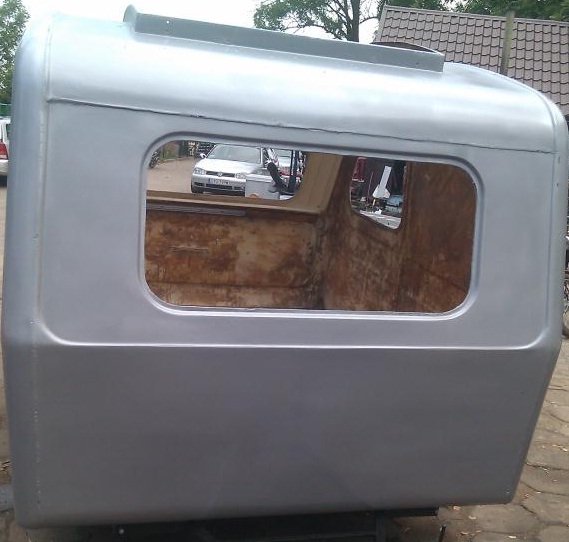

Kolejnym etapem było przygotowanie przyczepy do malowania tj. nastąpił demontaż listew, oświetlenia... Pajączki zostały pogłębione i wypełnione szpachlą z włóknem szklanym... Po przygotowaniu przyczepa trafiła do zaprzyjaźnionej osoby, która polakierowała przyczepę... Dodam, że piaskowanie ramy oraz jej malowanie również odbyło się u w/w miejscu...
W związku z ewentualnymi pytaniami - przyczepa została pomalowana srebrną farbą poliuretanową Chemopur E

Przyjemnie w srebrnym wygląda, to jest coś jak półmat czy połysk, ale dziwnie wyszedł?
Re: Remont N126b
Postautor: TomekN126N » poniedziałek, 23 mar 2015, 07:07
Kolor coś, jak u Roberta. Trochę jakby "niedomalowany", ale to raczej odbicia światła. Malowanie cepki aż na taki połysk, to duża odwaga, bo laminat nie jest idealnie gładki, ale tym kolorem będziesz się wyróżniać. Fajnie.

Kolor miał być pod samochód (srebrny metalik), a wyszedł zdecydowanie ciemniej niż na próbce... Teraz pewnie zostałbym przy białym... Póki co cieszę się z tego co jest :-)

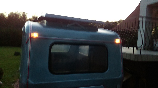

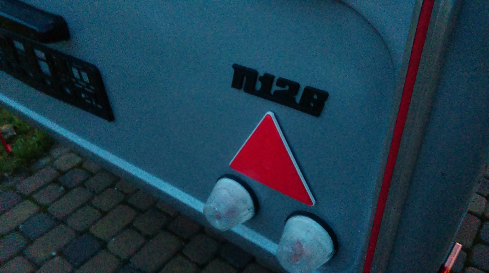

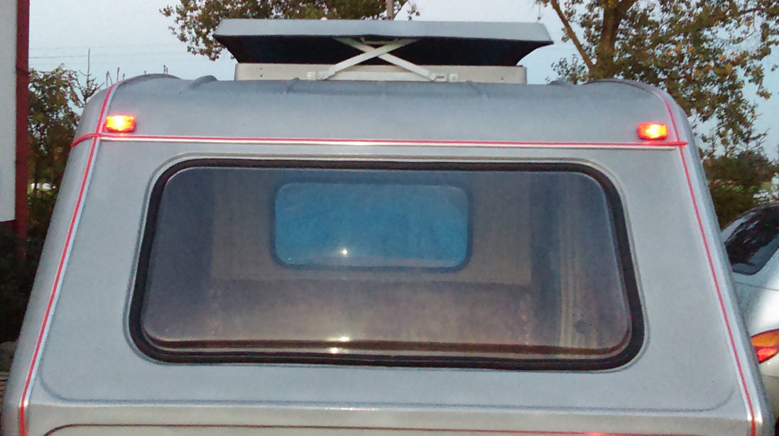

Ostatnia porcja fotek - jak widać dość duży przeskok - co zostało zrobione? Listwy ozdobne zostały oczyszczone za pomocą waty stalowej, przymocowane do skorupy za pomocą nowych śrub (od strony wewnętrznej zabezpieczone silikonem, szpachlą oraz matą szklaną - mam nadzieję, że miejsca montażu nie będą przeciekać), jak zapewne widać listwy zostały wyposażone w nowe kliny ozdobne. Przyczepa wzbogaciła się o nowe uszczelki, oświetlenie obrysowe, oświetlenie "główne" zostało zmienione na okrągłe - moim zdaniem bardzo ładne lampy :-) Ponadto pojawił się znaczek n126.

Postautor: Paweł(SP7GTU) » środa, 25 mar 2015, 09:24
Dobra robota. :D
Toyota Yaris II(1.33)+N126ES
Posty: 2992
Re: Remont N126b
Postautor: robert » środa, 25 mar 2015, 09:29
Ładna robota.
Szczególnie kolor mi odpowiada....
:mrgreen:

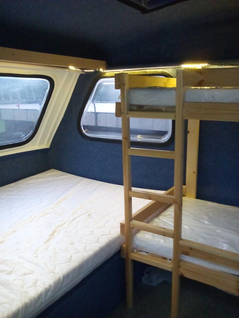

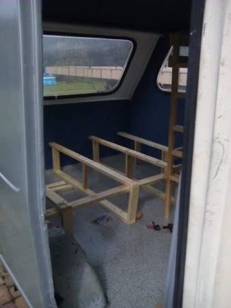

Po dłuższej przerwie pragnę zaprezentować dalszy postęp prac... Przyczepka nadaje się już do użytkowania :-) Zachęcam do zadawania pytań...

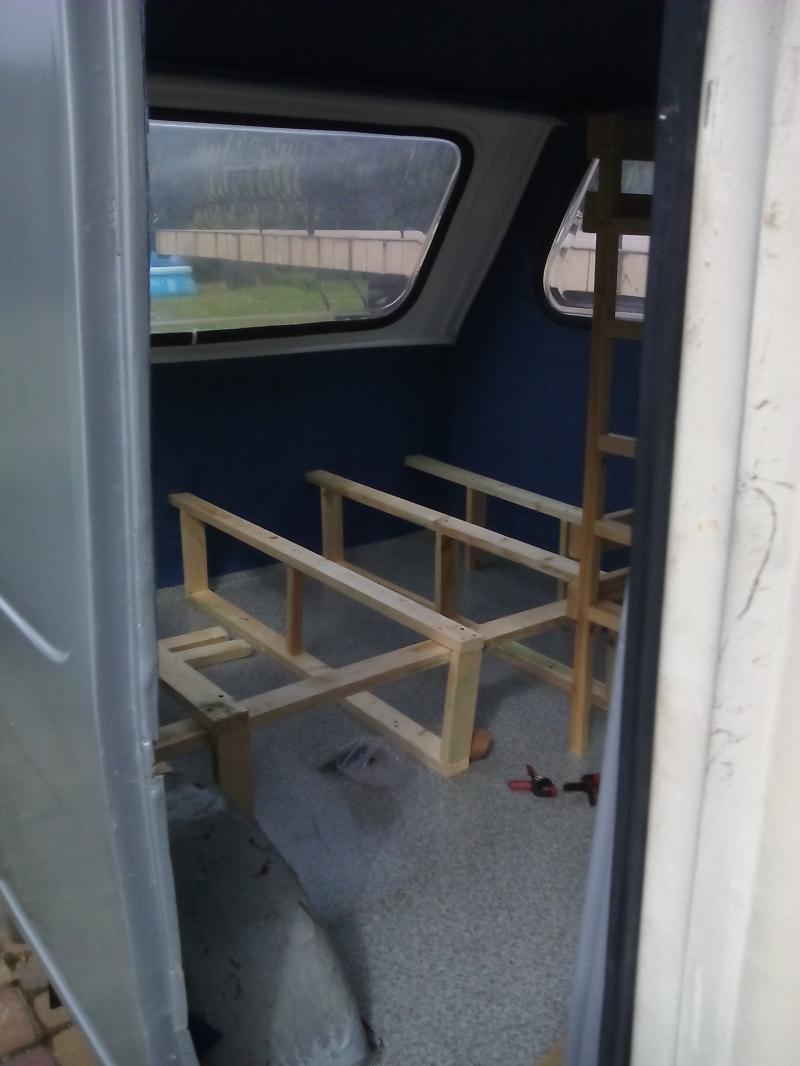

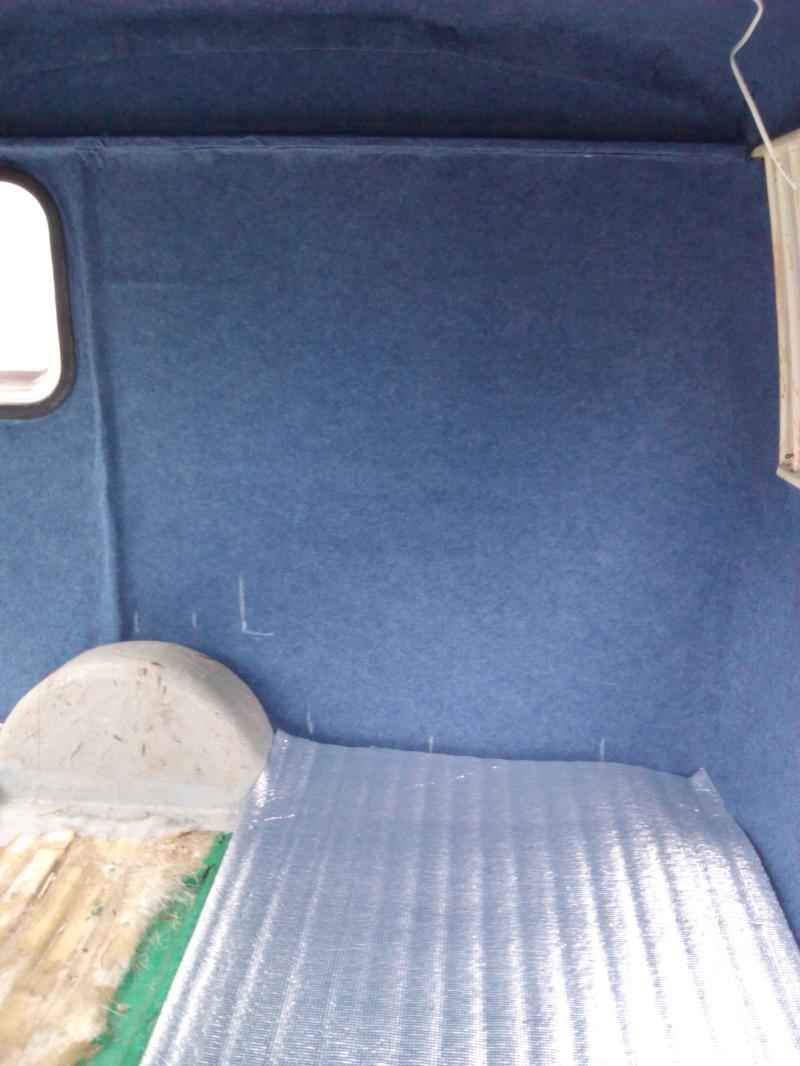

"Tapicerka" wraz z ociepleniem już wyklejona, czas na docieplenie podłogi i montaż sklejki

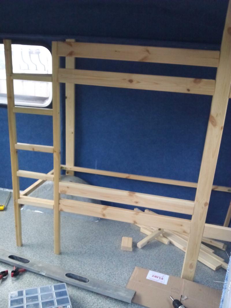

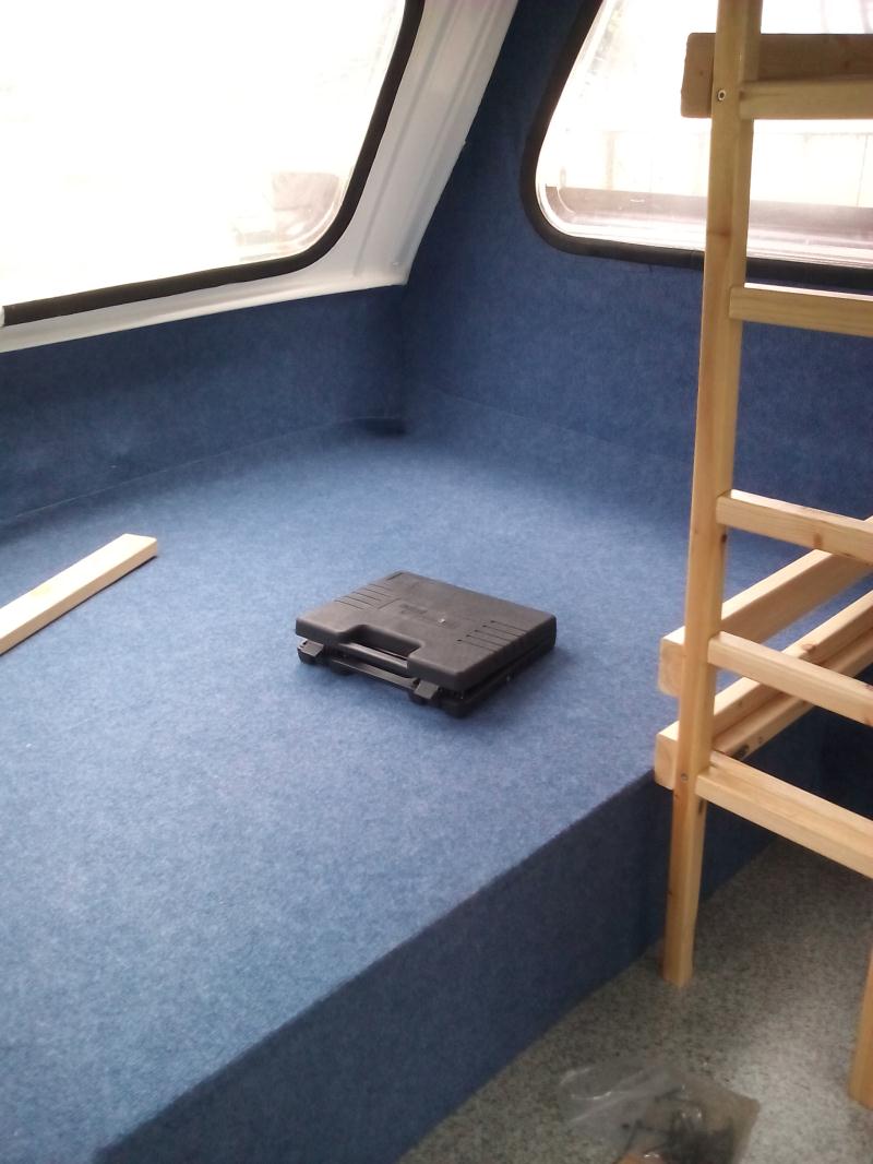

Tworzenie łóżka piętrowego dla dzieci
Łóżko "małżeńskie"
W trakcie prac
Łóżka gotowe

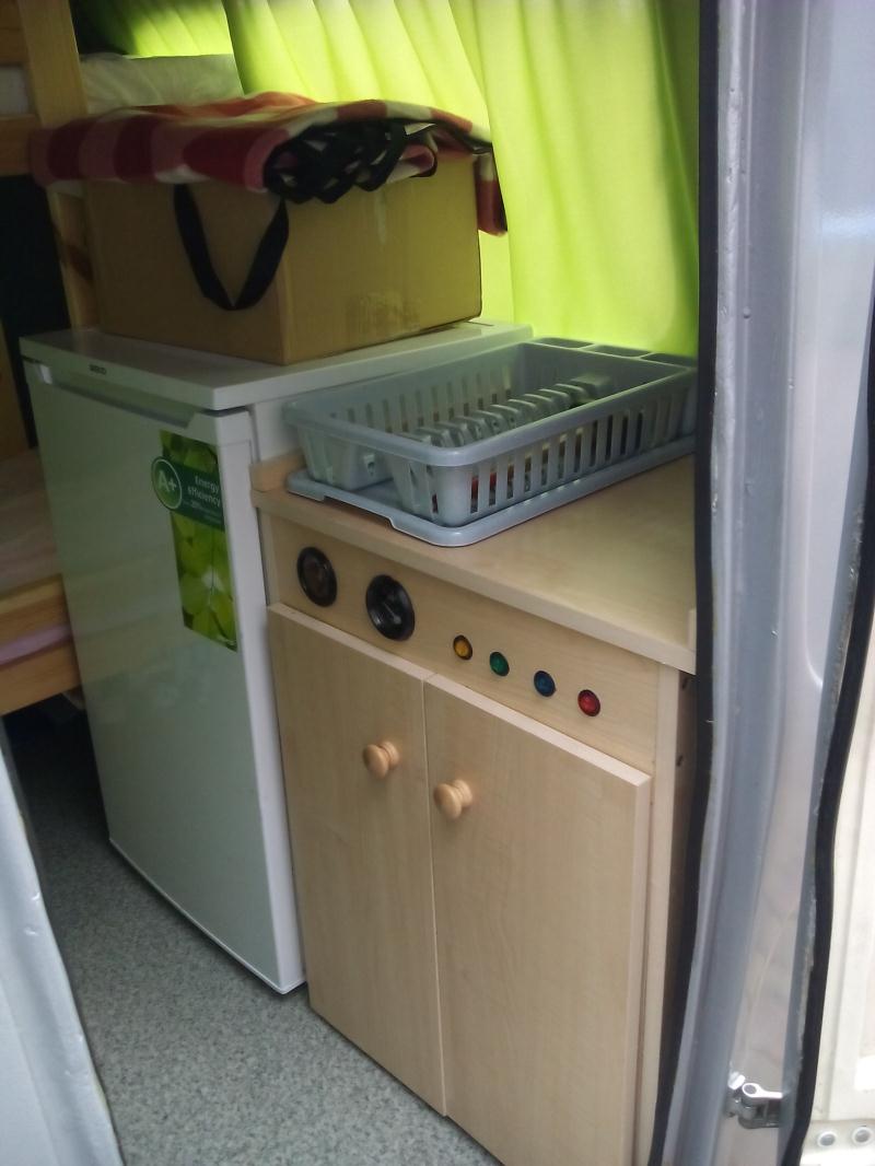

Szafka wraz z "panelem sterowniczym"

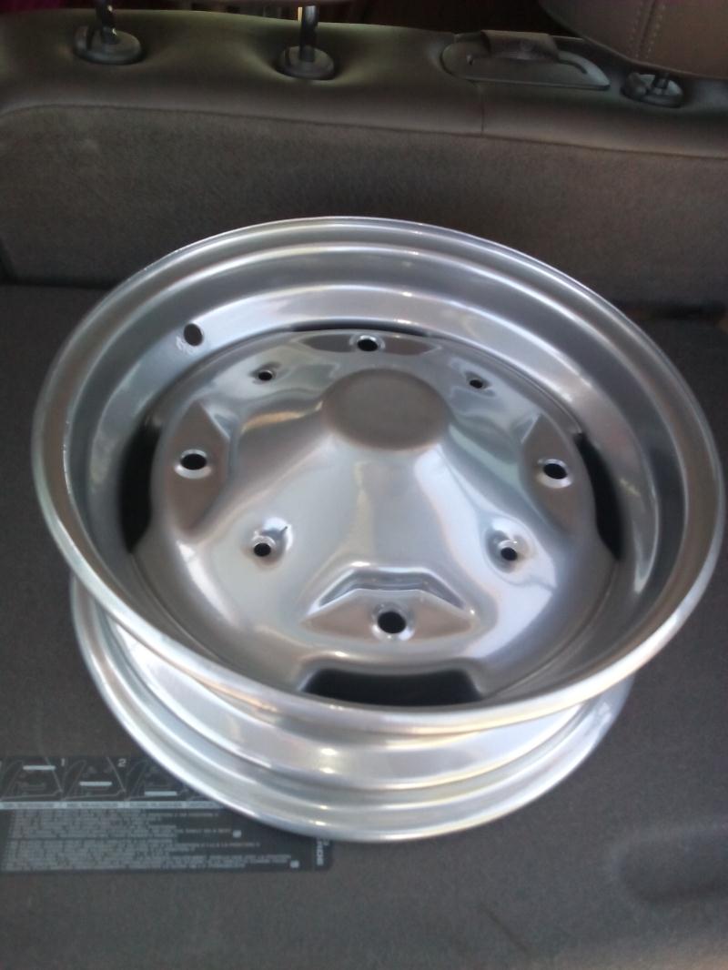

Renowacja felg
