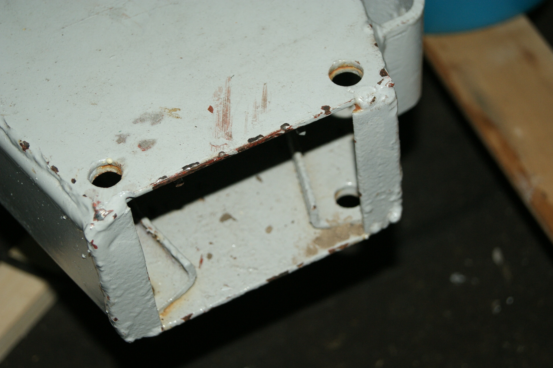

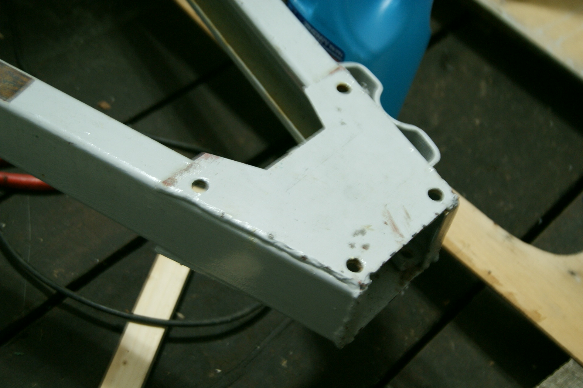

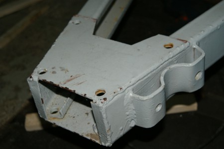

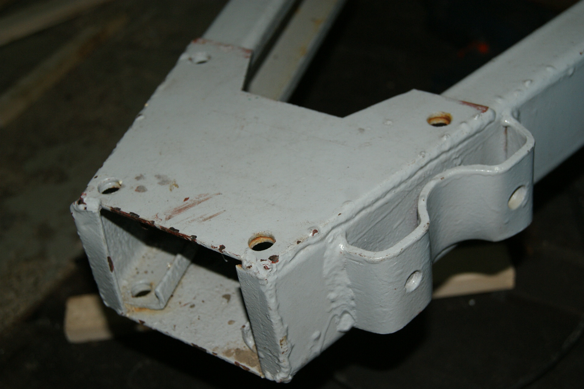

Witaj.
Gratuluje 132ki
Poniżej wrzucam kilka fotek dyszla...
Masz już jakiś pomysł na wnętrze, w sensie wzorujesz się na oryginalnym rozmieszczeniu mebli czy własny aranż?
Co do montażu płyt podłogowych i - jak to nazwałeś - przestrzelonych przez nie śrub, to jest to fabryczne mocowanie budy do ramy. Osiem śrub mocuje budę do ramy wraz z płytami podłogowymi.

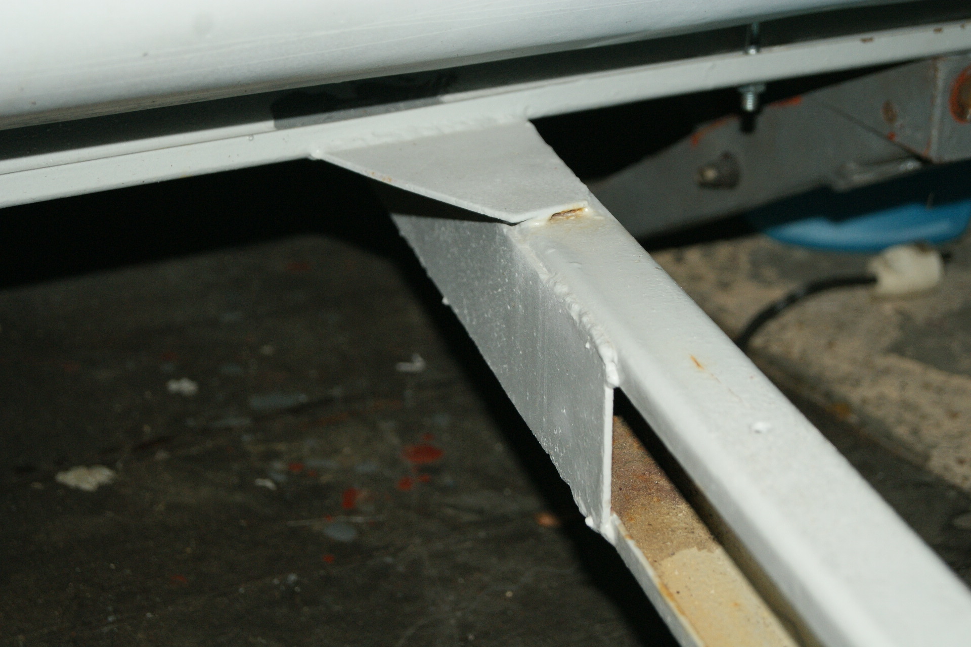

Przepraszam że tak prosto z mostu, ale mam do Ciebie pytanie - skoro wymieniasz okno dachowe, to gdyby okazały Ci się zbędne te blaszki (wsporniczki, rygielki czy jak to nazwać, widoczne na ostatnim foto) to miałbym do Ciebie ogromną prośbę - zostaw je dla mnie, chętnie je odkupię, gdyż chciałbym zostawić w swojej oryginalne okno dachowe, a te moje blaszki są zdekompletowane i krzywe jak diabli
Z wnętrzem jeszcze nie wiem jak będzie. Na pewno łóżko piętrowe musi być.
Co do okna dachowego to na ten moment będę prawdopodobnie dorabiał sam plastik albo z pleksi albo z poliwęglanu. Jeśli chodzi o mocowanie to jak będę demontował do cynkowania to mogę pomierzyć co i jak i sobie wytniesz na laserze albo na wodzie za śmieszne pieniądze brakujące części. Jak nie uda mi się zrobić okna to odstąpię zaczepy.
Dyszel mam nieoryginalny

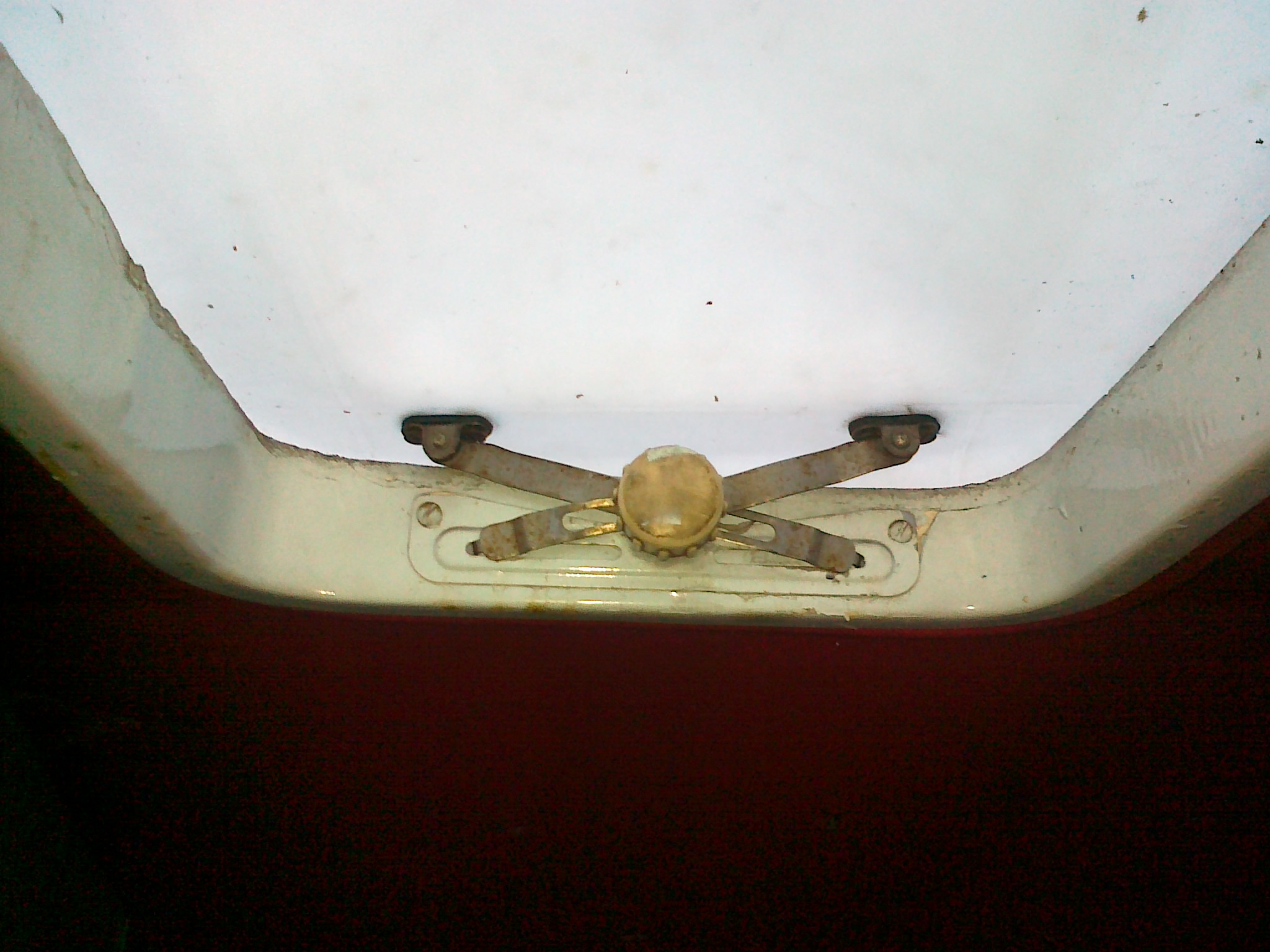

U mnie tak wygląda okno. Wydaje mi się że u mnie te blaszki są troszkę inne niż u ciebie Pawko.

grzesiek0 pisze:U mnie tak wygląda okno. Wydaje mi się że u mnie te blaszki są troszkę inne niż u ciebie Pawko.
Zdecydowanie inne, ale fotka którą wstawiłeś podsunęła mi pewien pomysł jak to rozwiązać u mnie.
