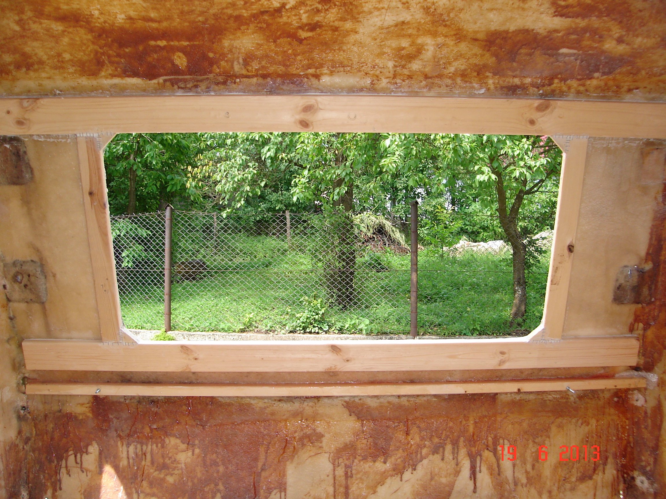

Co do listew okiennych klejonych drewnianych proponuję to co na fotkach.

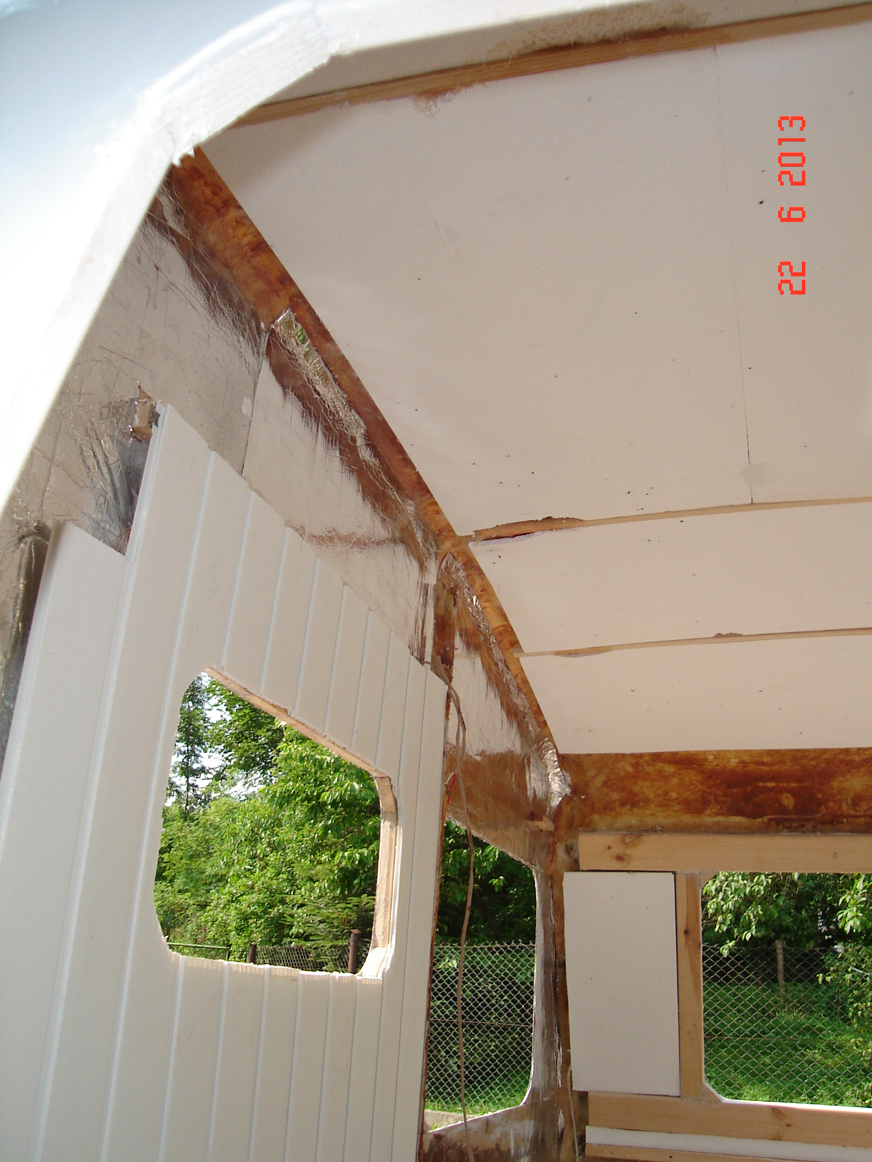

Na ściany ekran za grzejnikowy - klejony na klej polimerowy a na sufit w laminować listewki w poprzek jak na zdjęciu widać, w między nie styropian 1cm i w Castoramie panel ścienny (podbitka) po 10zł/m2 do tych listewek.
Powiem tak - jakbym miał jeszcze zrobić raz tak bym zrobił - ciepło trzyma, w lecie gorąco nie jest i spełnia to swoją rolę...

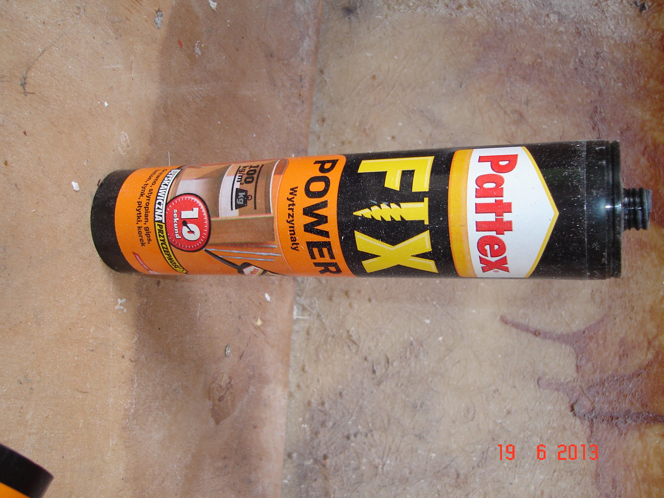

Klej

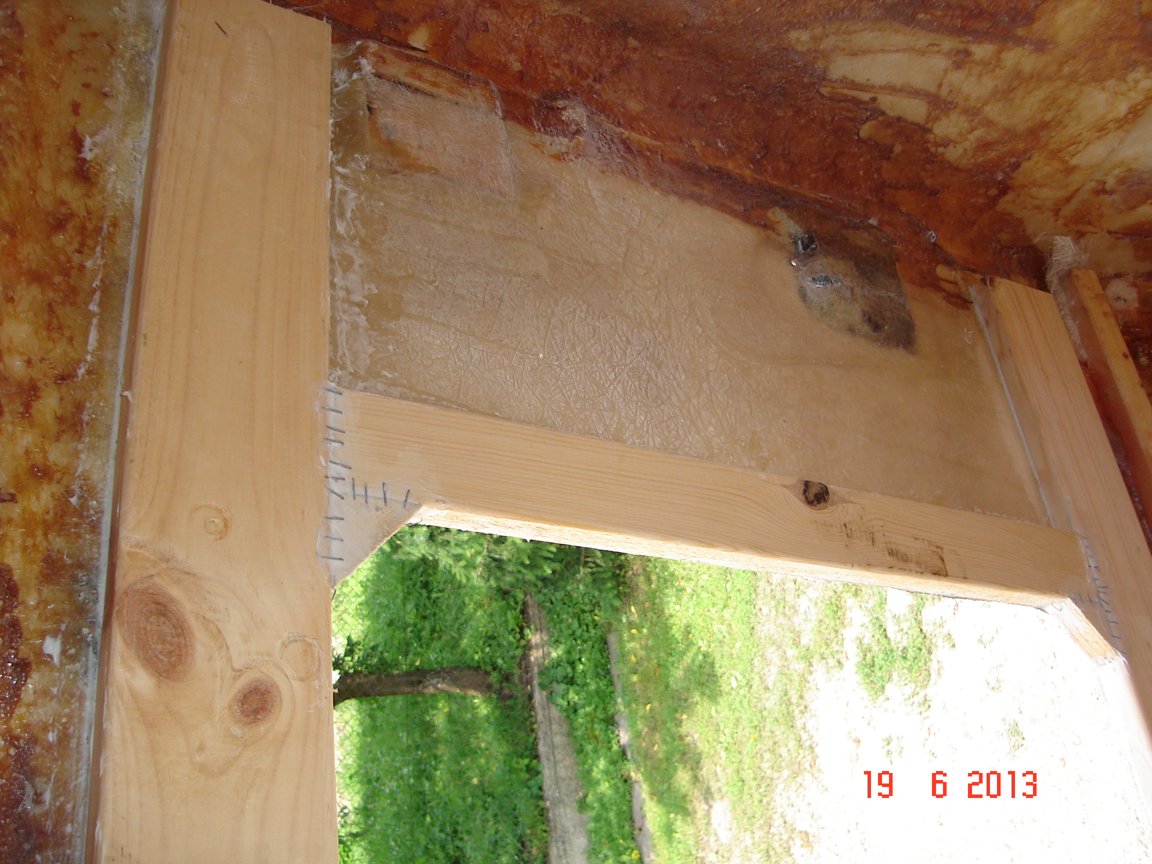

Łączenie listew

No właśnie tak samo chce zrobić z tymi listwami wokół szyb a jako izolacja ekrany zagrzejnikowe. W piątek kontynuacja demolki, najgorsze są te wkręty na płaski śrubokręt, strasznie ciężko wykręcić, rozwiercać się nie da bo zaraz jara się drewno od temperatury.
