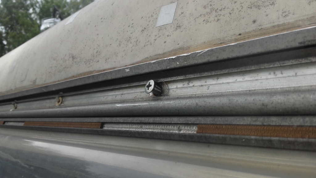

Taka myśl, parafrazująca poetę, przyświecała mi gdy zabrałem się do tej roboty. Z powodów przeróżnych cepelia nie była w tym roku używana. Ale kusiła samym swoim staniem.
Jako że mam fobię na temat przeciekania, to pomyślałem że zajmę się listwą przedniego okna, co do której miałem narastające przekonanie, że zbliża się czas gdy zacznie przeciekać. Przede wszystkim chciałem wywalić zardzewiałe wkręty a także zobaczyć co w ogóle pod tą listwą się kryje i jak to jest wszystko wykombinowane, bo jakoś pomimo śledzenia forum to nie czułem się wcale oświecony w tym temacie.
Założenie było, aby nie robić wszystkiego na fest ale by na ten moment pozbyć się tych zardzewiałych wkrętów, które były najbardziej podejrzane.
Drugim, by nie czekać z tym aż się zabiorę do większego remontu (kiedy to nadejdzie?) bo z każdym rokiem wkręty coraz trudniej będzie wykręcić.
Trzecim założeniem było, żeby to zrobić szybko, bo czasu miałem niewiele.
Czwartym by zrobić na razie tylko szybę przednią, która wydawała mi się łatwiejsza do pracy niż tylna.
W skrócie co zrobiłem:
Wywaliłem wkręty, wyczyściłem listwę, obczyściłem na ile się da gumę która była pod listwą; przed położeniem listwy z gumą posmarowałem miejsce przyłożenia silikonem akwarystycznym i zamiast wkrętów wkręciłem śruby M4 które od środka przyczepy docisnąłem nakrętkami (+ podkładka oczywiście). Pod łebki śrub napakowałem silikonu.
Poszło b. sprawnie, między innymi dzięki temu, że nie musiałem rozwiercać drewnianej kantówki (w którą były wkręcone wkręty) bo śruby elegancko wkręcały się w otwory po wkrętach i bez problemu przebiły się na wylot kantówki (co było niezbędne by na śruby nałożyć od środka przyczepy nakrętki).
Zastosowałem śruby M4. Takie jakie miałem: jedne były z łepkiem wypukłym inne z prostym. Mam zamiar je wymienić na nierdzewne za rok, przy okazji robienia podobnej operacji z tylną listwą.
Wszystko przetestowane szlaufem - szczelność jest.

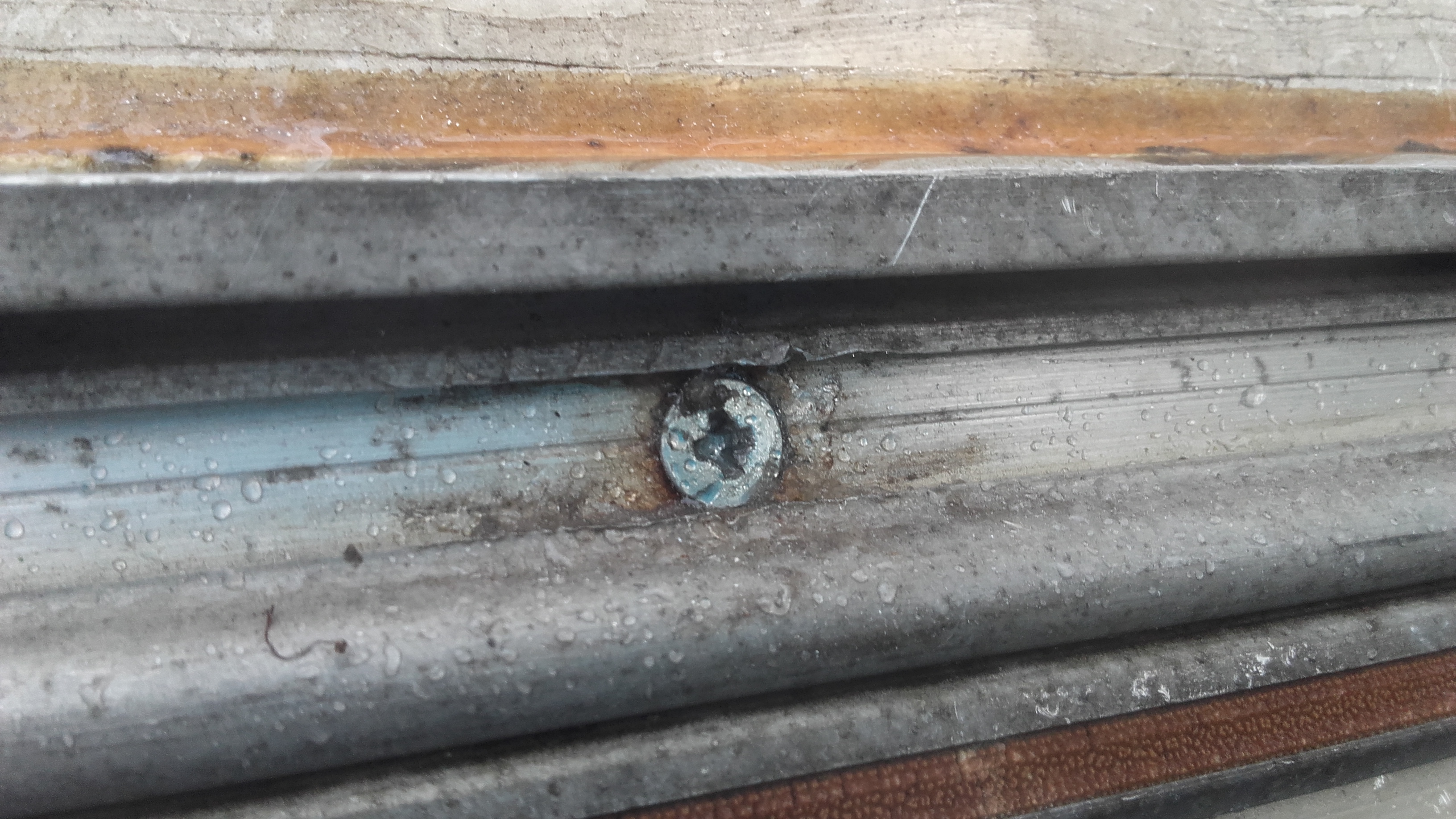

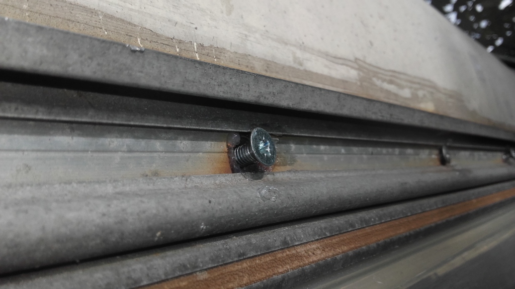

i jeszcze fota wkręconej śruby.

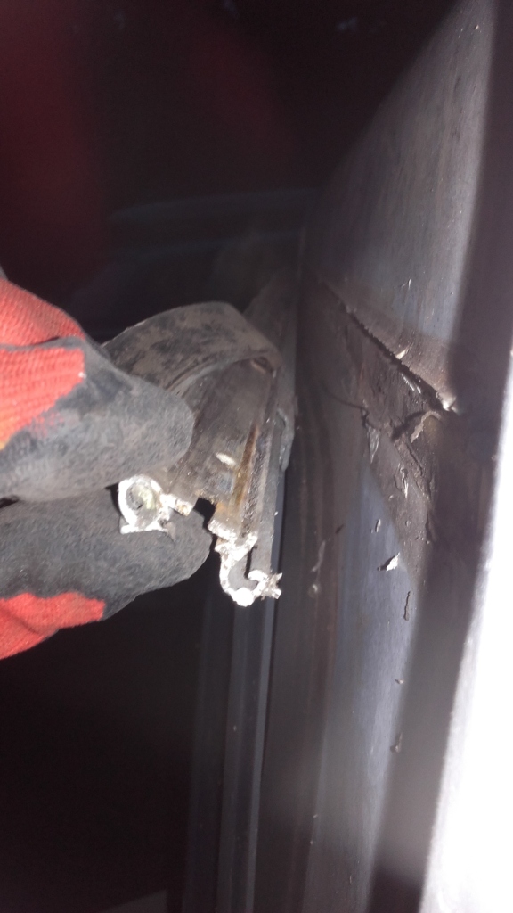

Drednot
Posty: 658
Re: Remont nie dla pedantów
Postautor: Drednot » poniedziałek, 31 paź 2016, 01:00

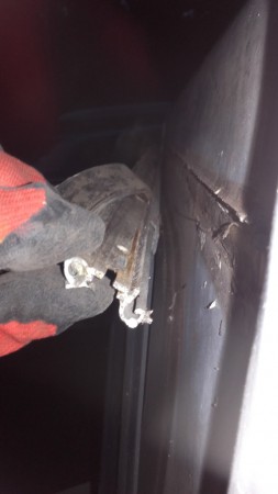

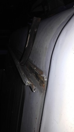

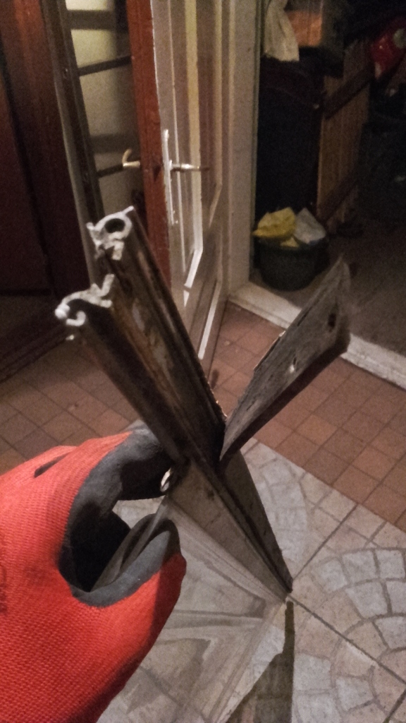

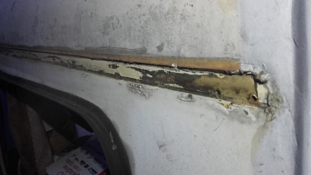

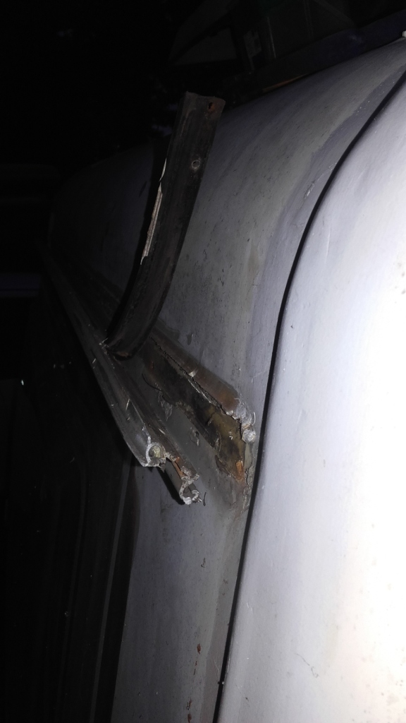

Umieszczam fotki poglądowe by pokazać jak wyglądają sprawy około-listwowe (listwy okiennej). Tak jak już pisałem - dopóki nie zdjąłem, to nie miałem do końca wyobrażenia jak to wszytko będzie wyglądać. Więc zamieszczam, bo może ktoś będzie w podobnej sytuacji:

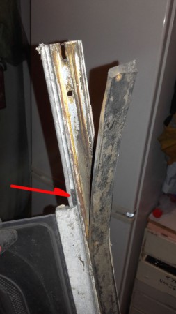

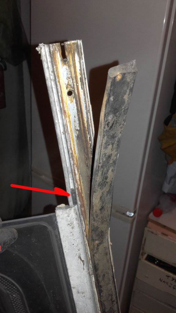

Zwracam uwagę na ciekawy szczegół poniżej - gumka blokująca przesuwanie się szyby na boki:
