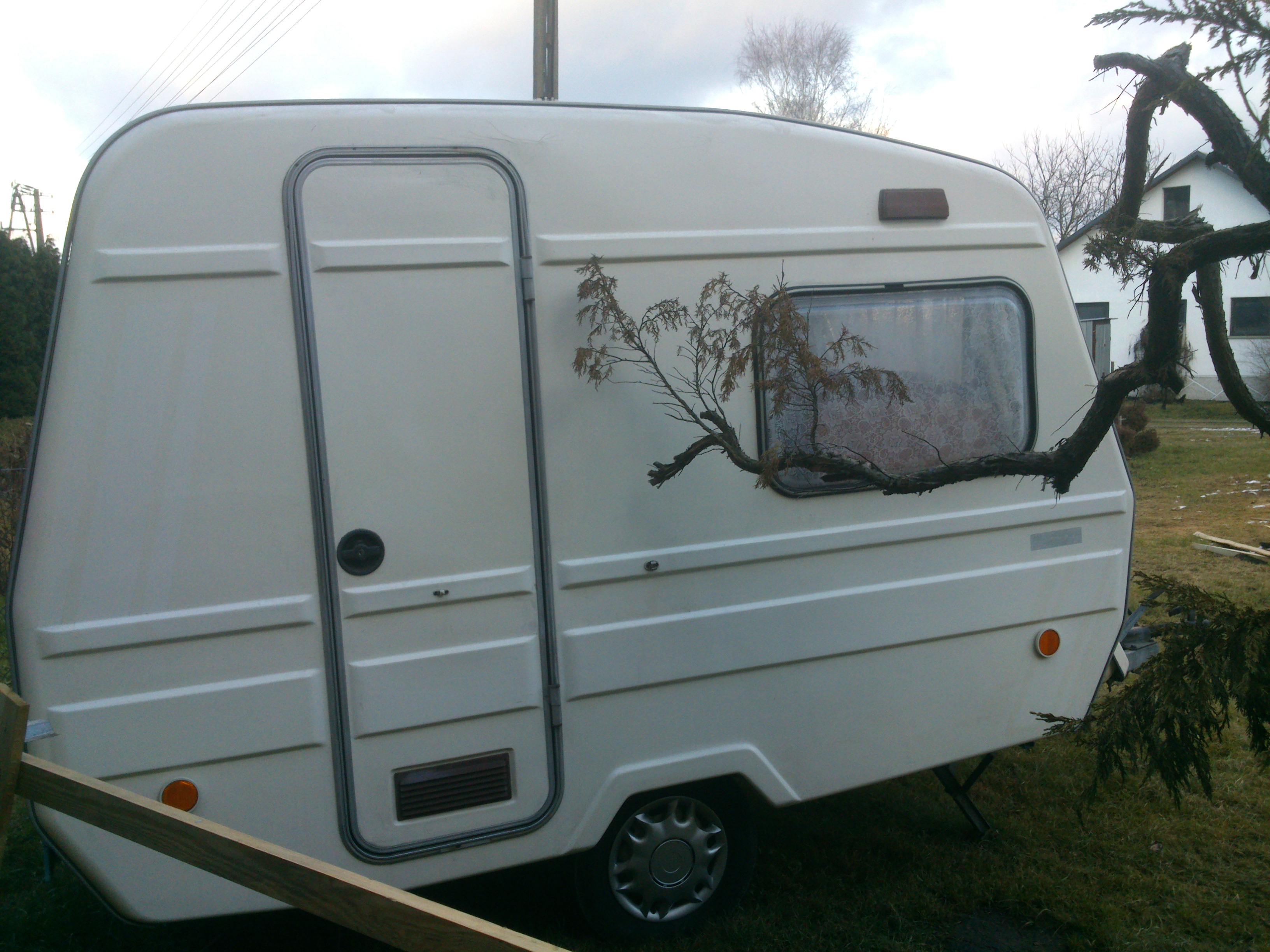

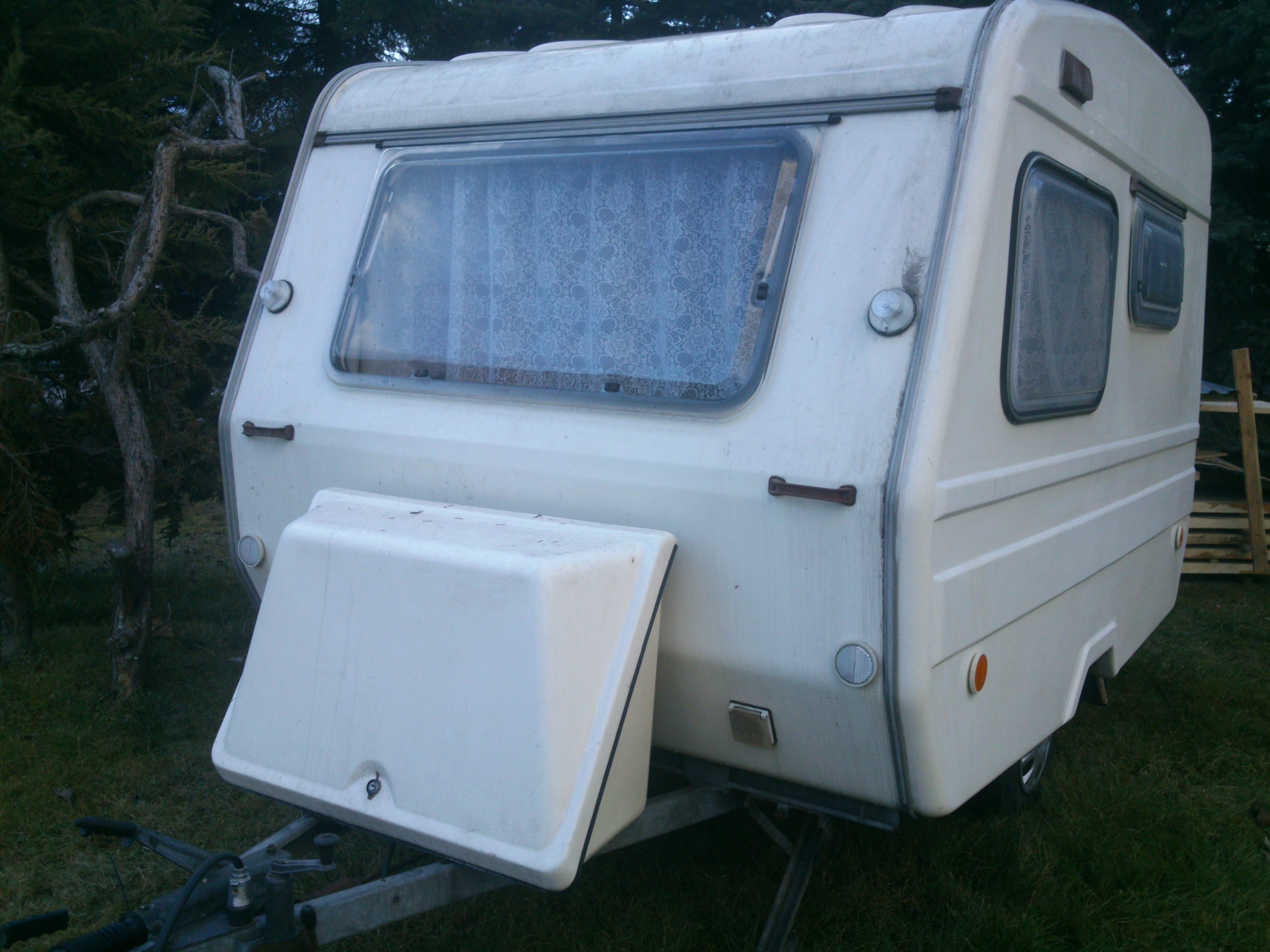

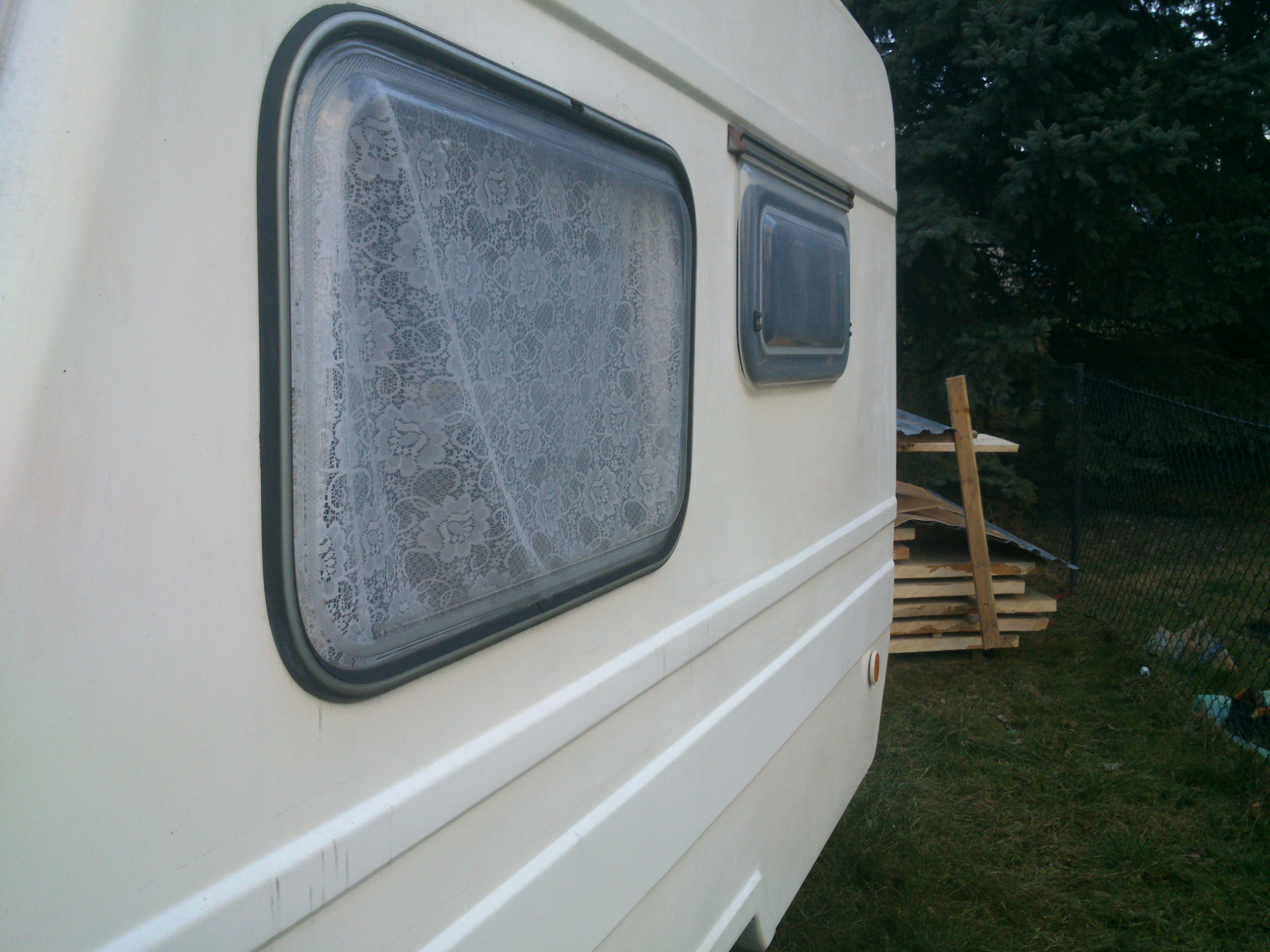

Witam. Moja przygoda z przyczepką kempingową zaczęła się w listopadzie kiedy ją kupiłem. Jestem zapalonym wędkarzem, który lubi jeździć na rybki
i spędzać czas nad wodą. Niestety od dwóch lat nie jestem już sam sobie tylko jest nas troje i 4 w drodze. Kiedy już uporam się ze zmianą danych
w dowodzie co musi zakończyć się korespondencją z Niewiadowem i rejestracją, zacznę remont. Na pewno remont nie będzie typowy, ponieważ chciałbym przyczepkę przystosować głównie do potrzeb dzieci. Czyli po rejestracji maksymalnie ją odchudzić zachowując mniej więcej pierwotne rozmieszczenie, wstawić piętrowe łóżko lub coś na wzór. Na razie muszę uporać się z rejestracją potem zrobić plan co i jak co skończyć się musi debatą z moją żonką a potem coś dodać od siebie.
Pozdrawiam wszystkich.
P.s. przyczepa jest z najazdem na osi skrętnej czy modernizować w jakiś sposób zawieszenie czy zostawić takie sztywne. ?
Poniżej kilka fotek.

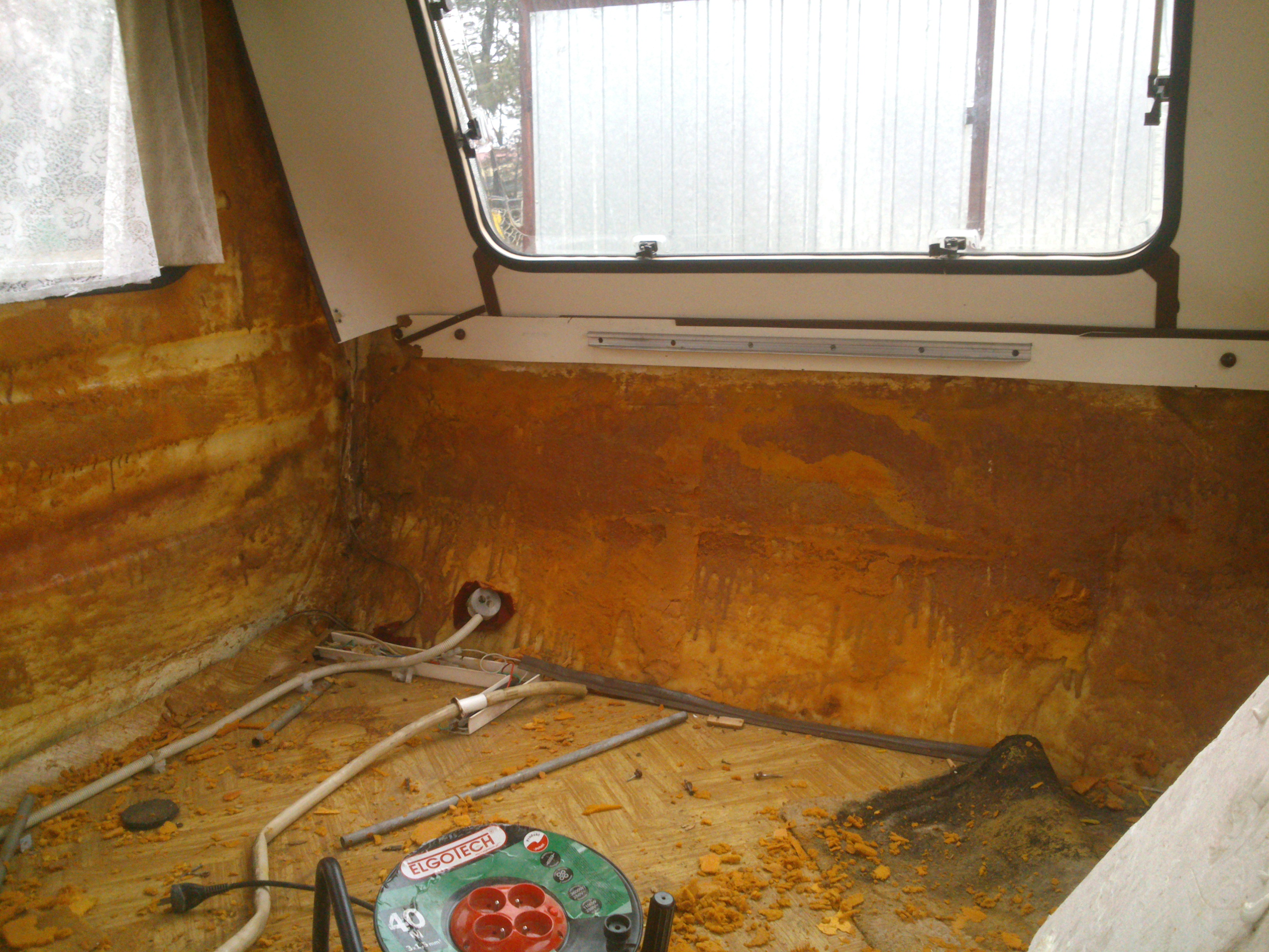

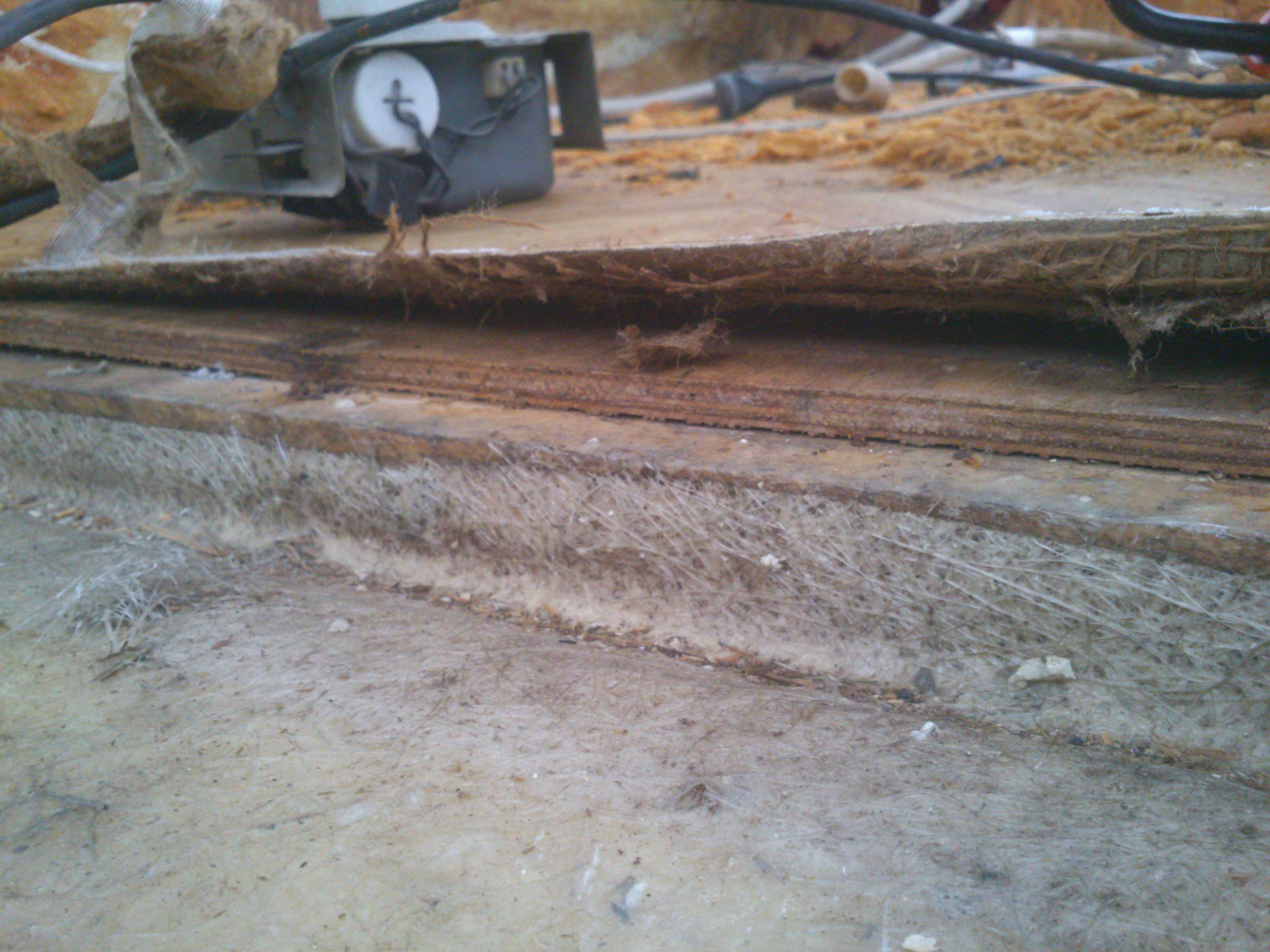

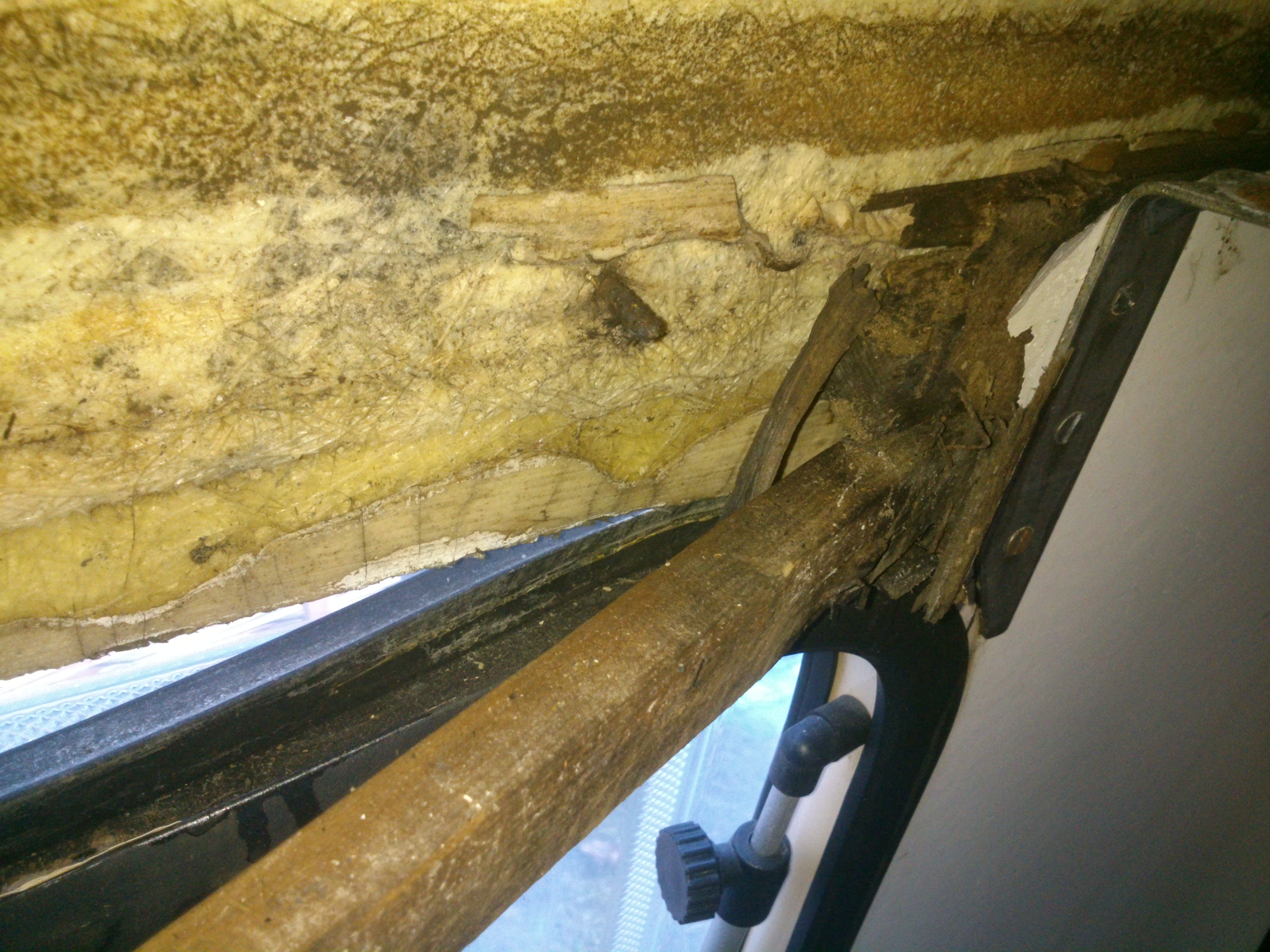

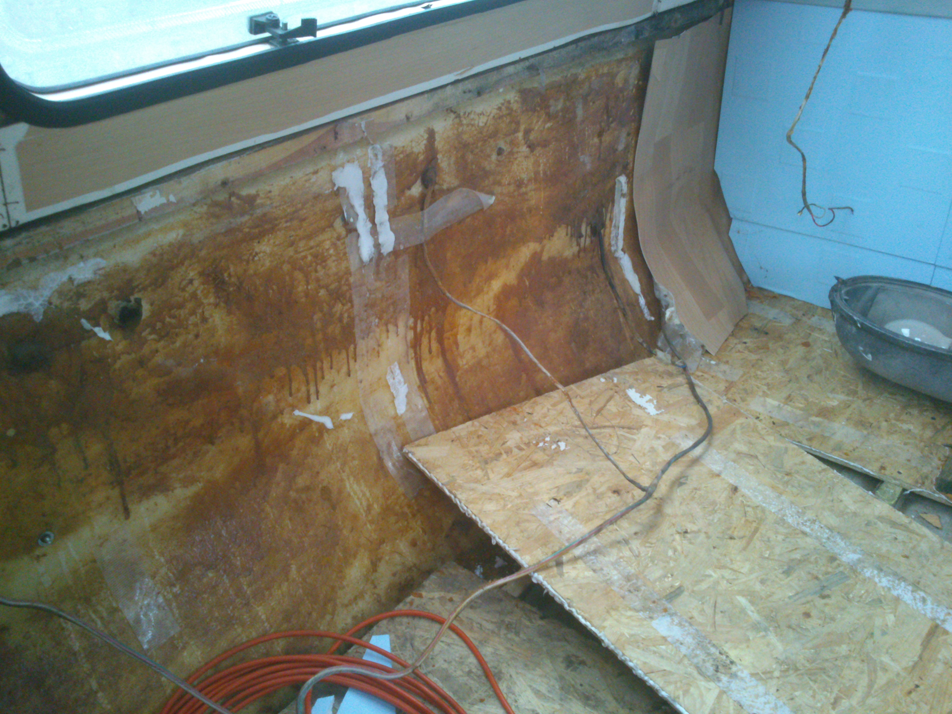

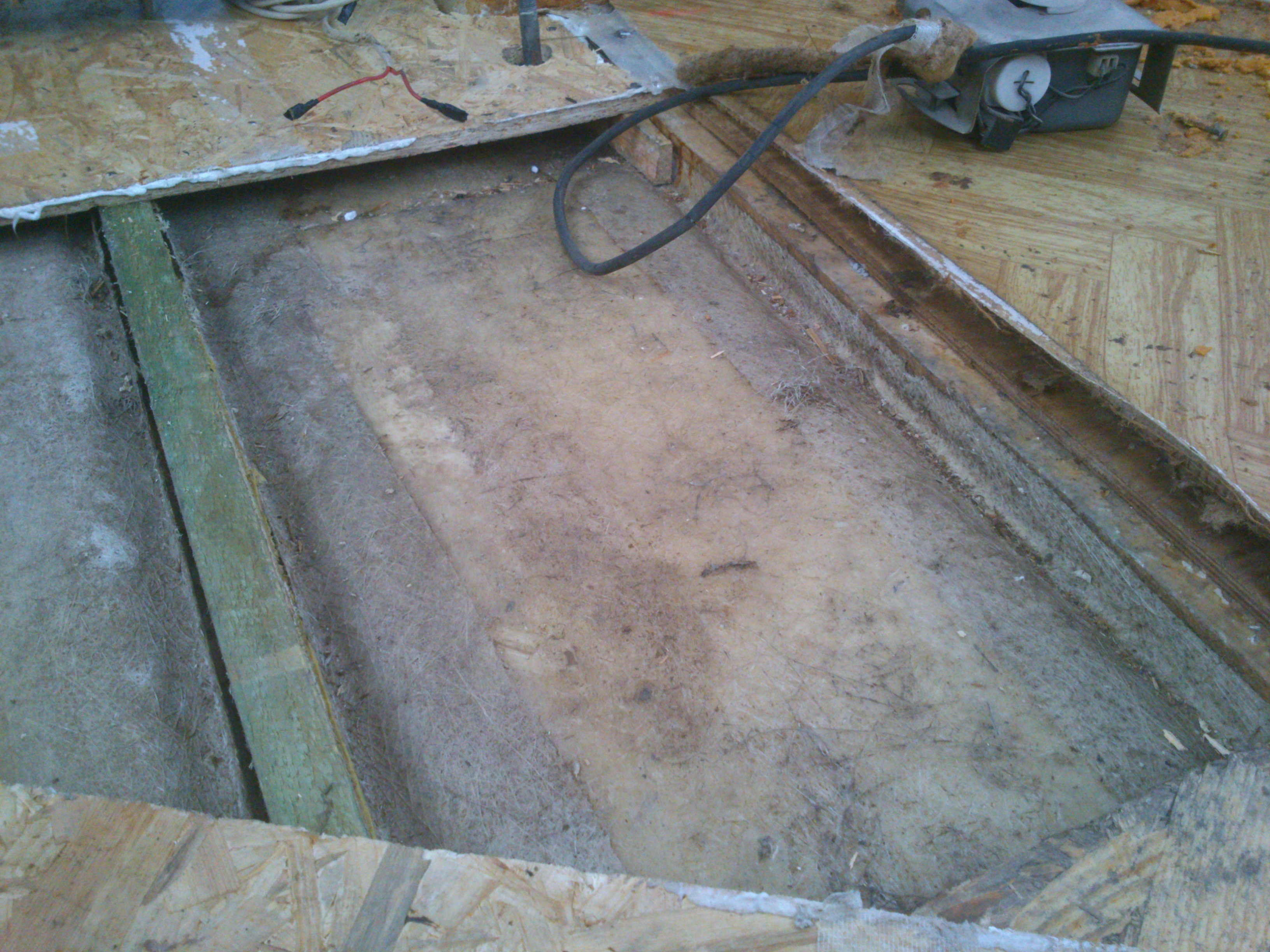

Teraz do urzędu i prostowanie dowodu. Remont się zbliża i nie wytrzymałem. Rozdarłem podłogę.
