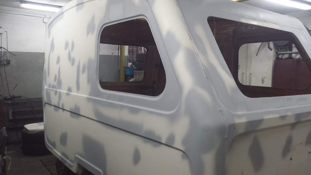

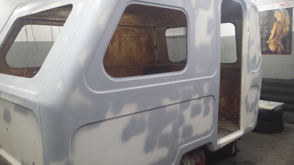

Troszkę zdjęć z prac remontowych 8)
Po wyszlifowaniu całej przyczepy na zewnątrz szpachlowałem wszystkie większe ubytki masą z włóknem i znowu szlifowanie :evil:

Ciąg dalszy szlifowania i nakładanie szpryc szpachli(natryskowej) aby zakleić wszystkie pajączki a było ich troche :!:
I znowu szlifowanie całości i podkładowanie i szlifowanie i w końcu malowanie
O 3ej nad ranem brakło nam lakieru i musiałem czekać aż cała cepka wyschnie żeby ją zmatować(szlifowanie całej) i pomalować jeszcze raz. Nie łaszczcie się na tanie lakiery wychodzi 2 razy drożej :lol: Tani lakier=mało wydajny. W sumie zużyłem 6l lakieru :shock:
