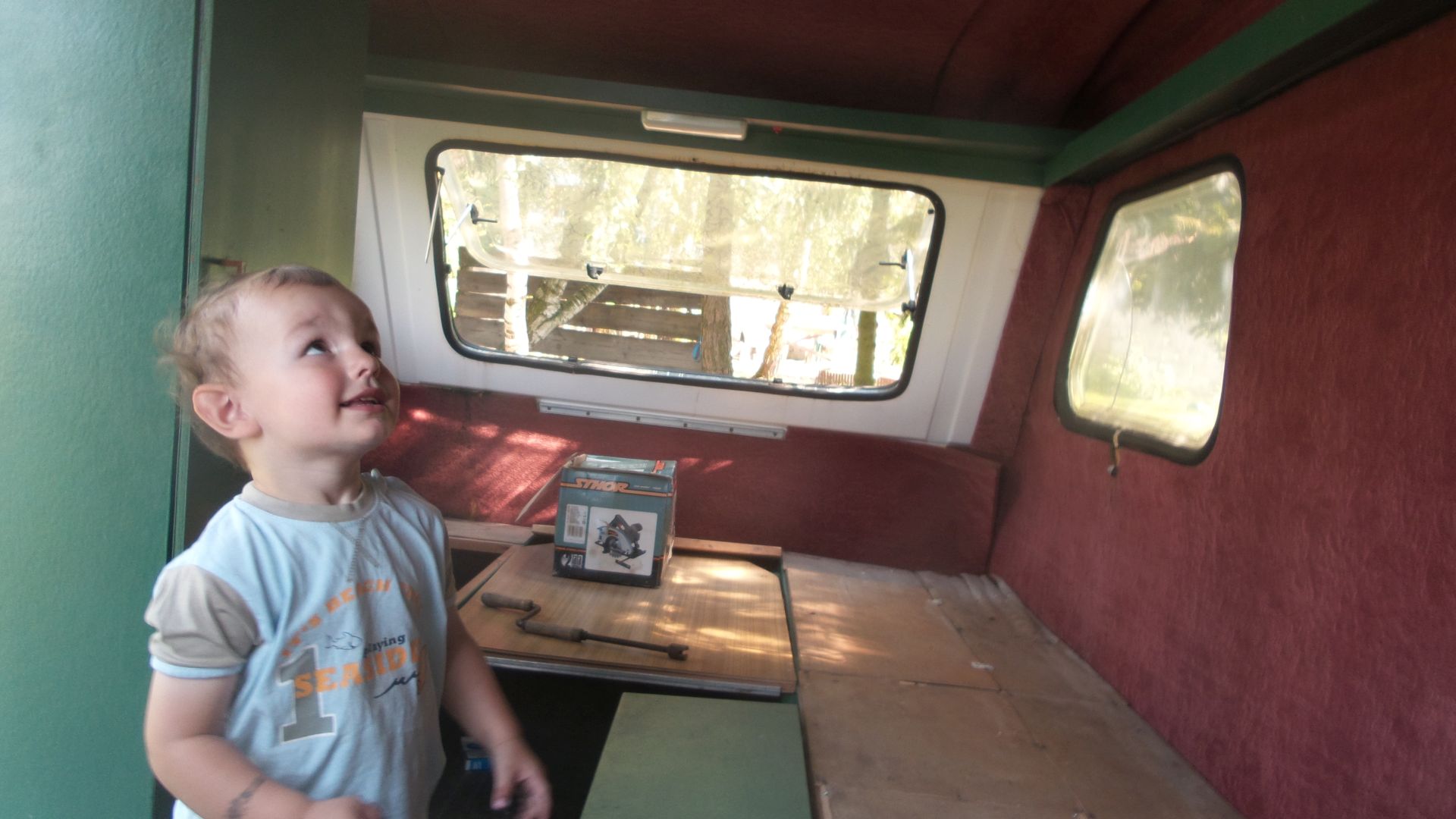

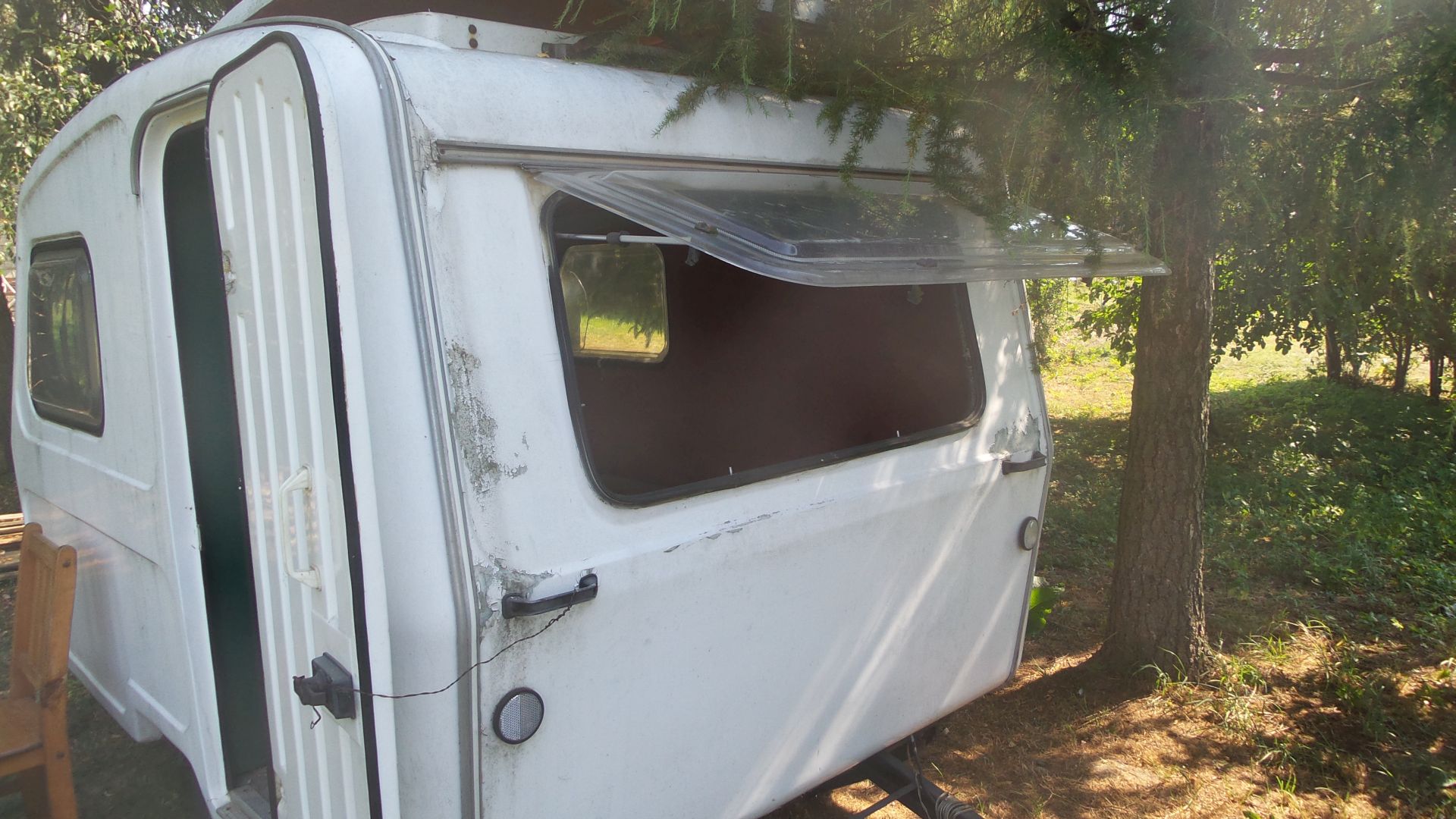

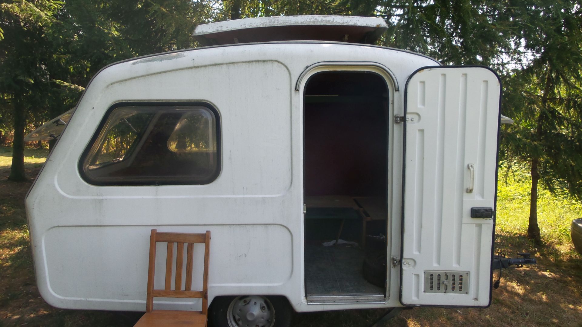

Witam serdecznie wszystkich forumowiczów i zapaleńców Niewiadówek.

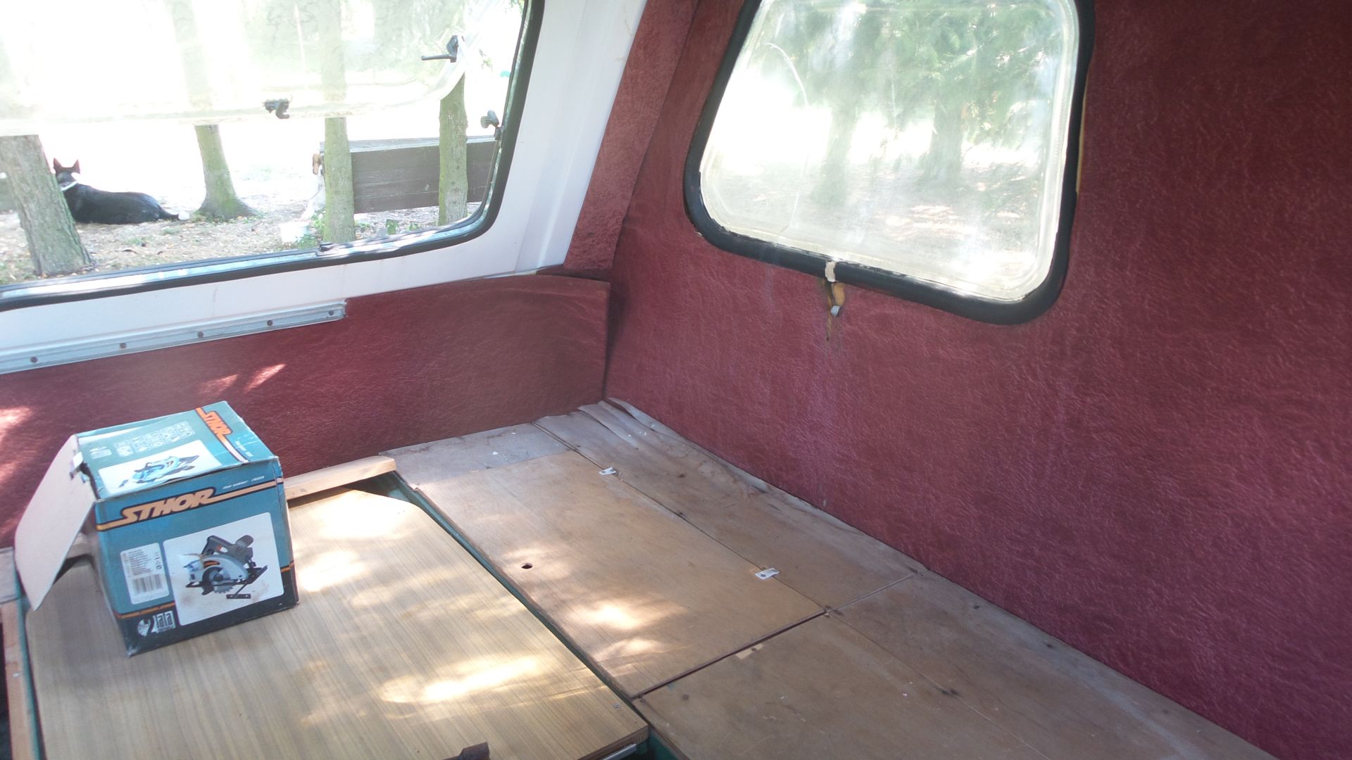

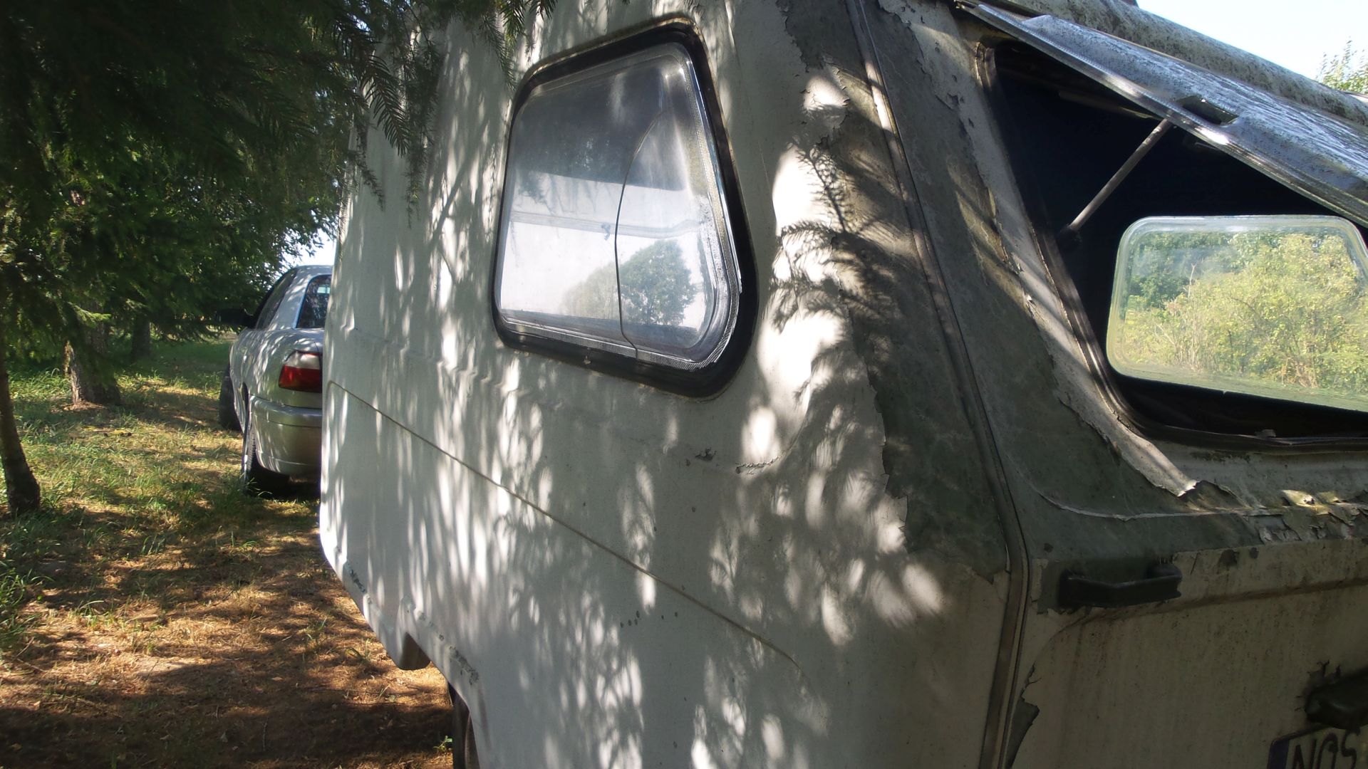

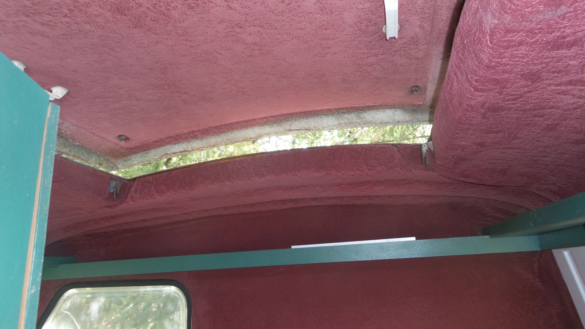

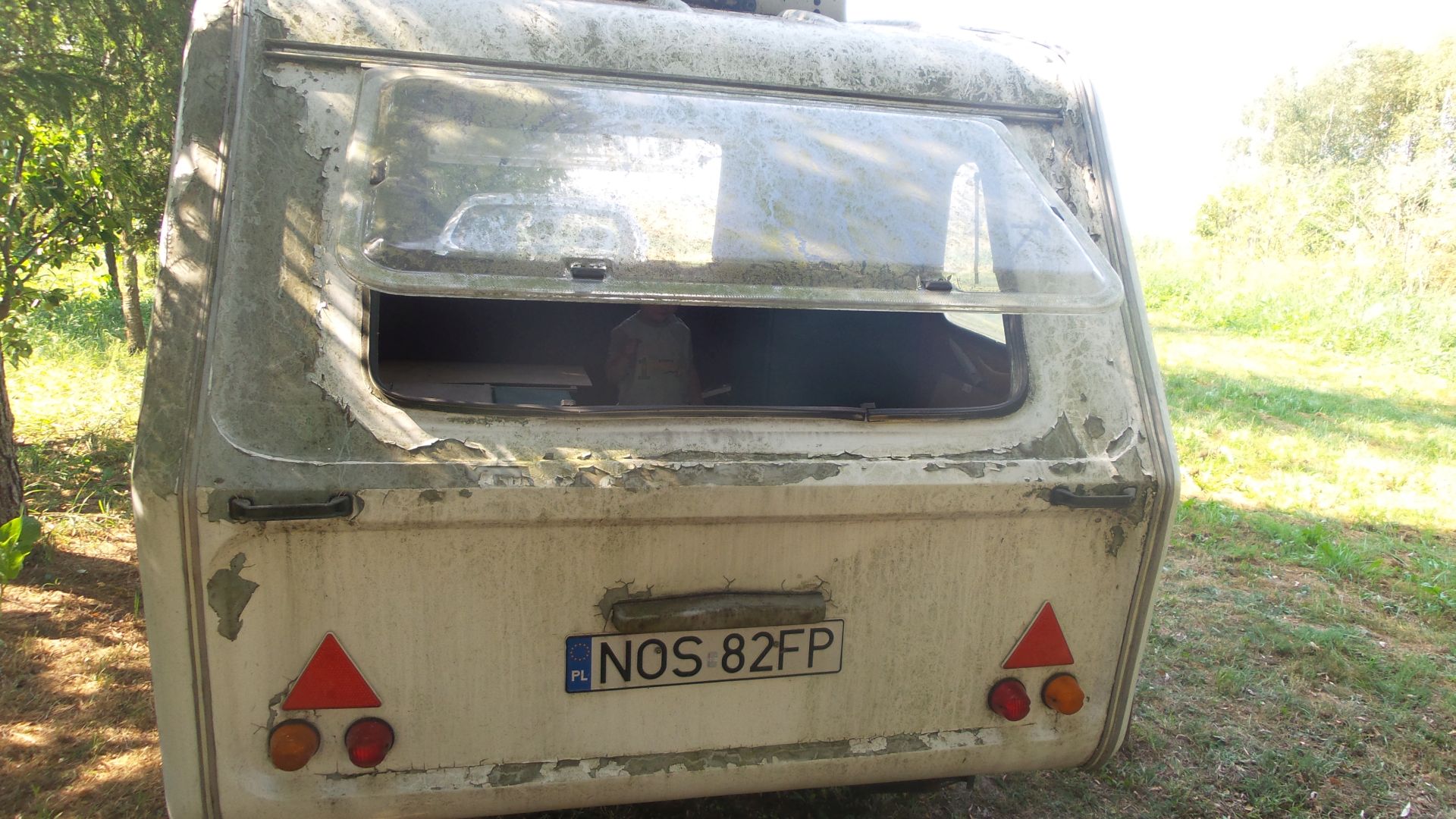

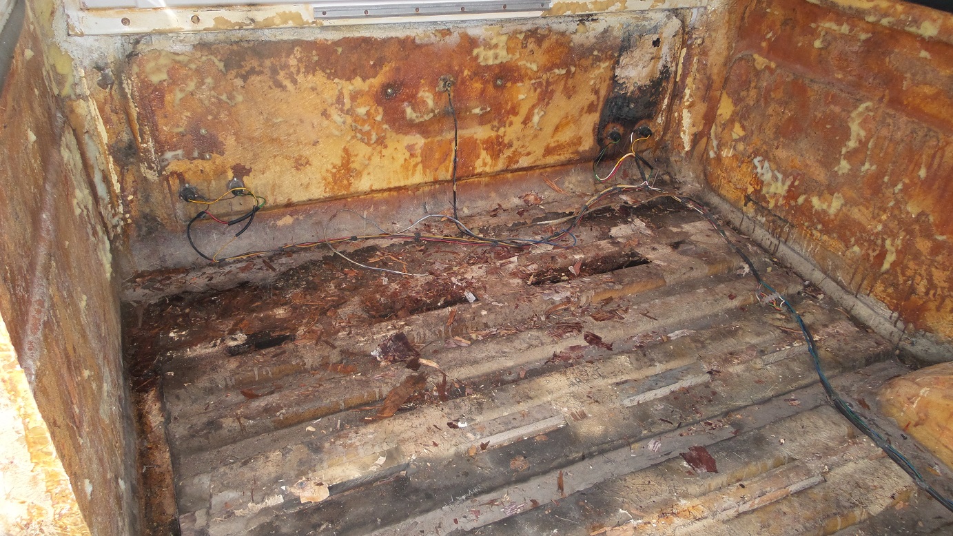

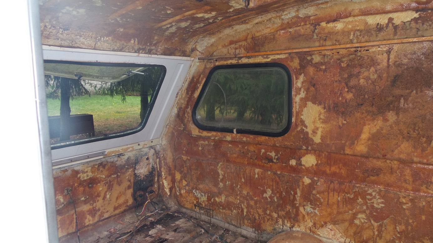

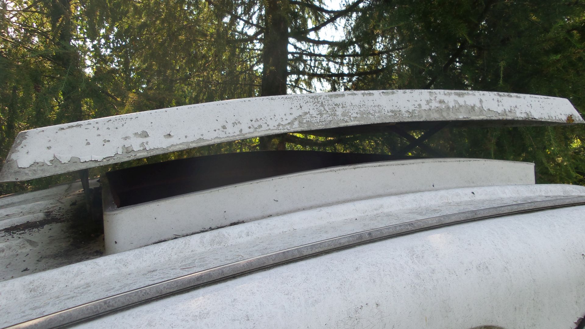

Nie owijając w bawełnę; kilka dni temu stałem się posiadaczem przyczepy kampingowej Niewiadów N126E.
Przyczepa wymaga kapitalnego remontu i tu moja prośba ...
Nie wiem nawet od czego zacząć taki remont.
W pierwszej kolejności powinienem się chyba zająć wywaleniem wszystkiego ze środka i naprawą samej budy
co radzicie a raczej czym naprawiać laminat.
poniżej kilka zdjęć
poniżej kilka zdjęć

Tak sfatygowanego laminatu to ja tu chyba jeszcze nie widziałem. Ja bym chyba zaczął od szukania nowej skorupy albo jakiejś przyczepki bez papierów, bo szpachlowanie i lakierowanie całego laminatu to po pierwsze kosztu, po drugie roboty od metra, a po trzecie przy tak rozległych uszkodzeniach żadna pewność, że będzie dobrze.
Jeżeli jednak zdecydujesz się robić wszystko sam to procedura jest prosta.
1. Lektura:
http://www.fanklub-niewiadowek.com/niewiadowki/remonty.html
http://www.fanklub-niewiadowek.com/niewiadowki/zrob_to_sam.html
http://www.fanklub-niewiadowek.com/forum/viewforum.php?f=35
2. Sprawdzić gdzie przecieka i zapamiętać.
3. Wywalić wszystko do gołego laminatu (wewnątrz i na zewnątrz) łącznie z listwami aluminiowymi i zawiasami okien.
4. Uszczelnić wszystkie przecieki (tu wystarczy zwykła żywica i mata szklana).
5. Jak już będzie 100% szczelna to można zacząć szpachlować, po uprzednim wyszorowaniu laminatu (wszem i wobec stosują koledzy do tego ogólnie dostępne szpachlówki do aut, najczęściej te z włóknem dla pewności).
6. Malowanie (farby różne są do tego stosowane począwszy od zwykłych renolaków, przez lakiery samochodowe do profesjonalnych lakierów do jachtów i łodzi - znajdziesz na forum kilka tematów na ten temat).
7. Montaż listew, zawiasów, okien, oświetlenia itp. Nowa podłoga i co tam jeszcze będzie wymagało wymiany.
8. Wyklejanie wnętrza (ekrany za grzejnikowe + wykładzina remontowa lub wykładzina dywanowa).
9. Instalacje (zależnie od tego co chcesz w niej mieć, prąd, woda, ogrzewanie, solary - wszystko znajdziesz na forum)
10. Meblowanie (wedle własnego uznania).
11. Rama, zawieszenie, zaczep.
Oczywiście w między czasie wyjdzie wiele innych rzeczy do zrobienia, a i mój harmonogram nie wyrocznią. Każdy tu robi jak uważa za stosowne i kolejność prac może być inna. Możliwe, że o czymś zapomniałem ale na pewno koledzy to zauważą i dopiszą. Jeżeli będziesz miał jakieś pytanie do konkretnych punktów to szukaj albo pytaj. Są tu fachowcy od wszystkiego i do tego lubią się dzielić swoja wiedzą więc na pewno Ci pomogą.
Powodzenia życzę, bo będzie Ci potrzebne.

Spoko nie łam się. Moja skorupa jest chyba w gorszym stanie ale mimo wszystko postanowiłem remontować. Przyczepkę kupiłem trzy lata temu ale dopiero w tym roku zacząłem remontować a z racji tego że buduje dom to doprowadzenie niewiadówki do należytego stanu potrwa pewnie z rok. Z mojej strony życzę dużo samozaparcia i wytrwałości w remoncie.

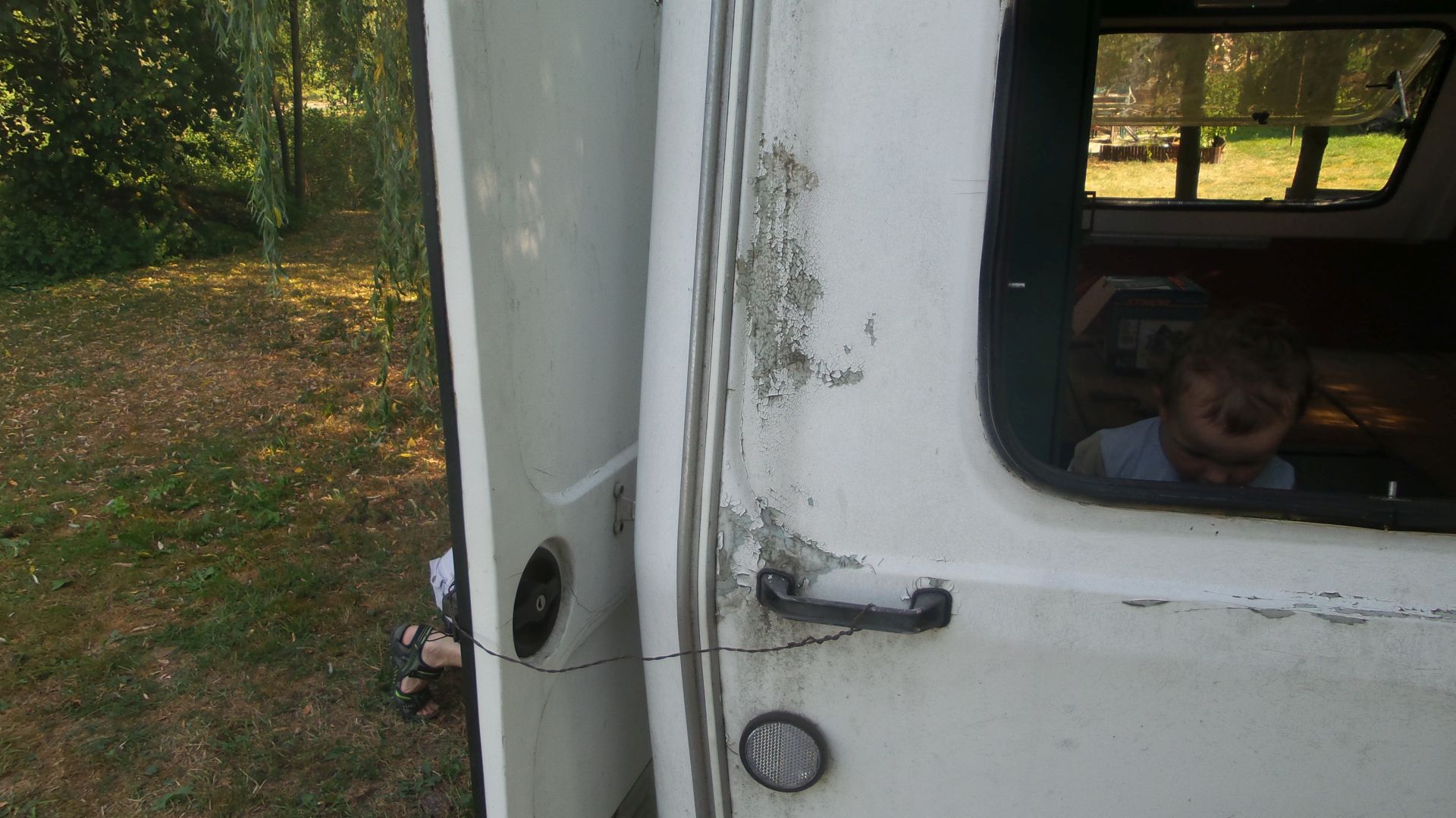

Z tego co widzę i z doświadczenia powiem, że to co odłazi to farba a nie żelkot. Ja bym powierzchnie ładnie zeszlifował, zapodkładował i pomalował farbą do laminatów. Tylko Malowanie zostawiłbym na koniec po wcześniejszym zrobieniu ubytków, uszczelnieniu od środka itp.
Do szlifowania pewnie użyłbym tarczy listkowej na kątówkę - tylko uwaga taka aby nie przetrzeć i ubrać ubranie ochronne - opiłki szklane potrafią dać w kość
Nie straszny diabeł jak go malują - dasz radę....

U mnie laminat wcale nie jest lepszy. Roboty trochę przy tym jest, ale jak się chce to się da.

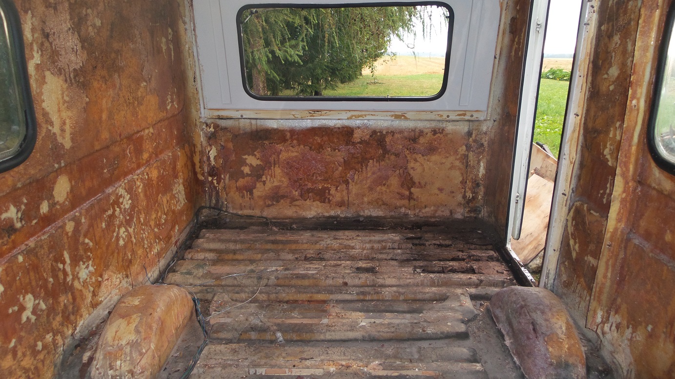

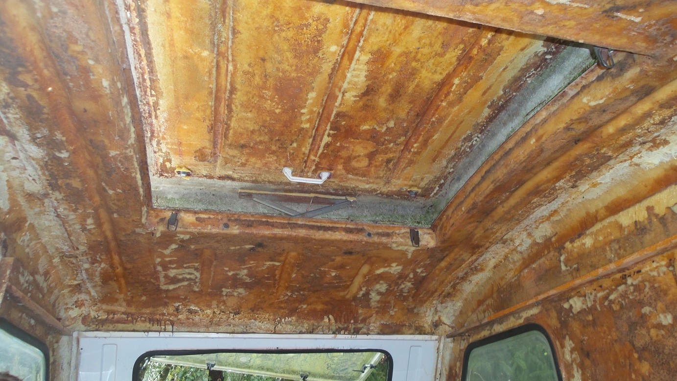

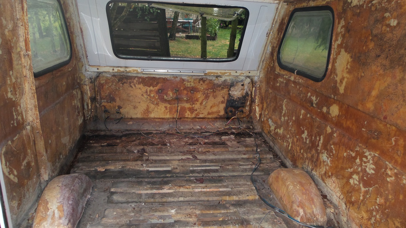

No i wystartowałem.
Dzień jak to dzień miał być częściowo wolny ale 100 spraw więc dopiero po 16 zacząłem.
Kilka godzin wspólnej pracy i wygląda to tak.
Buda po oczyszczeniu wstępnym.
dziur kilka małych w środku zacieki tylko od starych uszczelek.
W niedziele będzie tylko skorupa.
Dobra teraz kilka pytań.
1. Czym czyścić resztki kleju gąbki i czegoś tam hihh
2. Po oczyszczeniu, uszczelnieniu mam czymś impregnować malować?
3. poza wklejeniem listew uszczelnić podłogę pianką styropianem, chodzi mi co pod płytę osb.
znaczy jeszcze nie teraz ale po pomalowaniu.
4.Może jakieś inne sugestie?
zdjecia poniżęj

Ja bym sugerował zakonserwowace osb kilkoma warstwami jakiegoś impregnaty/drewno chronu. Osb ciągnie wilgoć jak gąbka i taką niebezpieczona płyta wytrzyma górą 10 lat i rozsypie się w mak. Najlepsza jest do tego sklejka wodoodporna ale...cena znacznie wyższa....
Re: Pierwsza przyczepa.
Gąbke usuwałem szczotką drucianą na wiertarce. Klej olałem bo trzyma się tak dobrze, że jeszcze sporo potrzyma. Malować ściany nie widzę potrzeby ani sensu. Co to mialoby poprawić? Sprawdz jeszcze ramy w koło okien otwieranych, bo tam często jest pruchnica.
