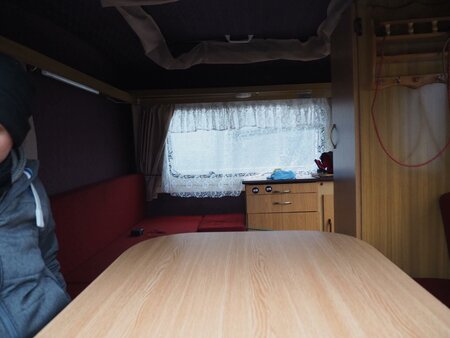

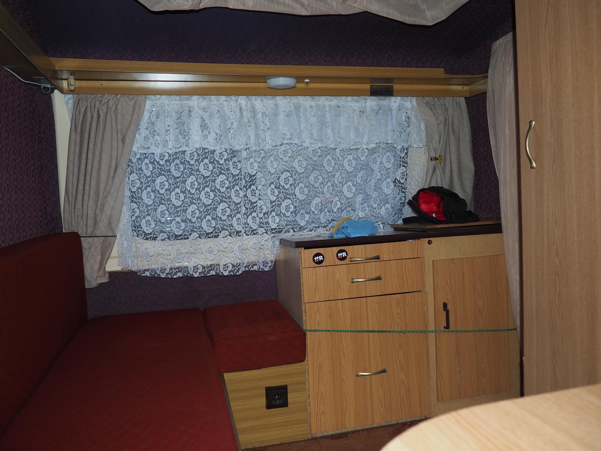

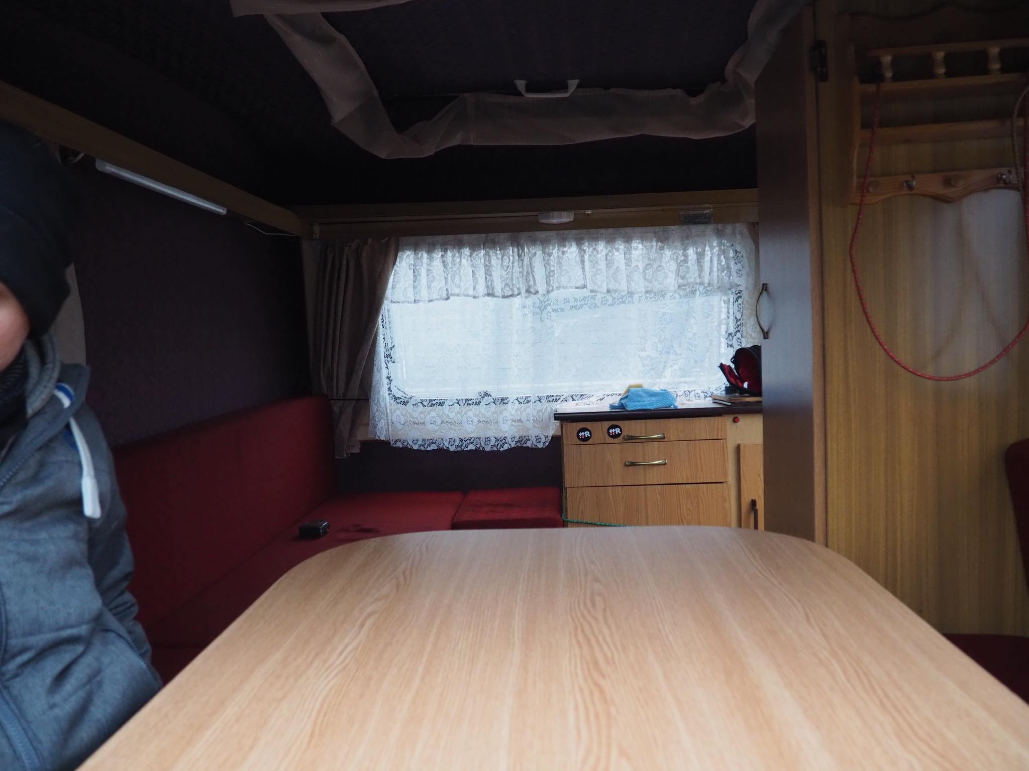

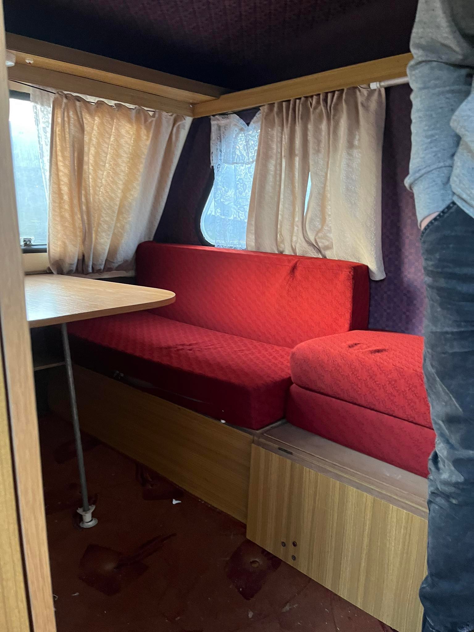

A do tego czasu kilka zdjęć wnętrza:

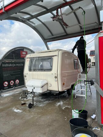

Kolejny etap to już wczorajsza wizyta na myjni i wstępne pozbywanie się brudu tak leciwego jak sama przyczepa.

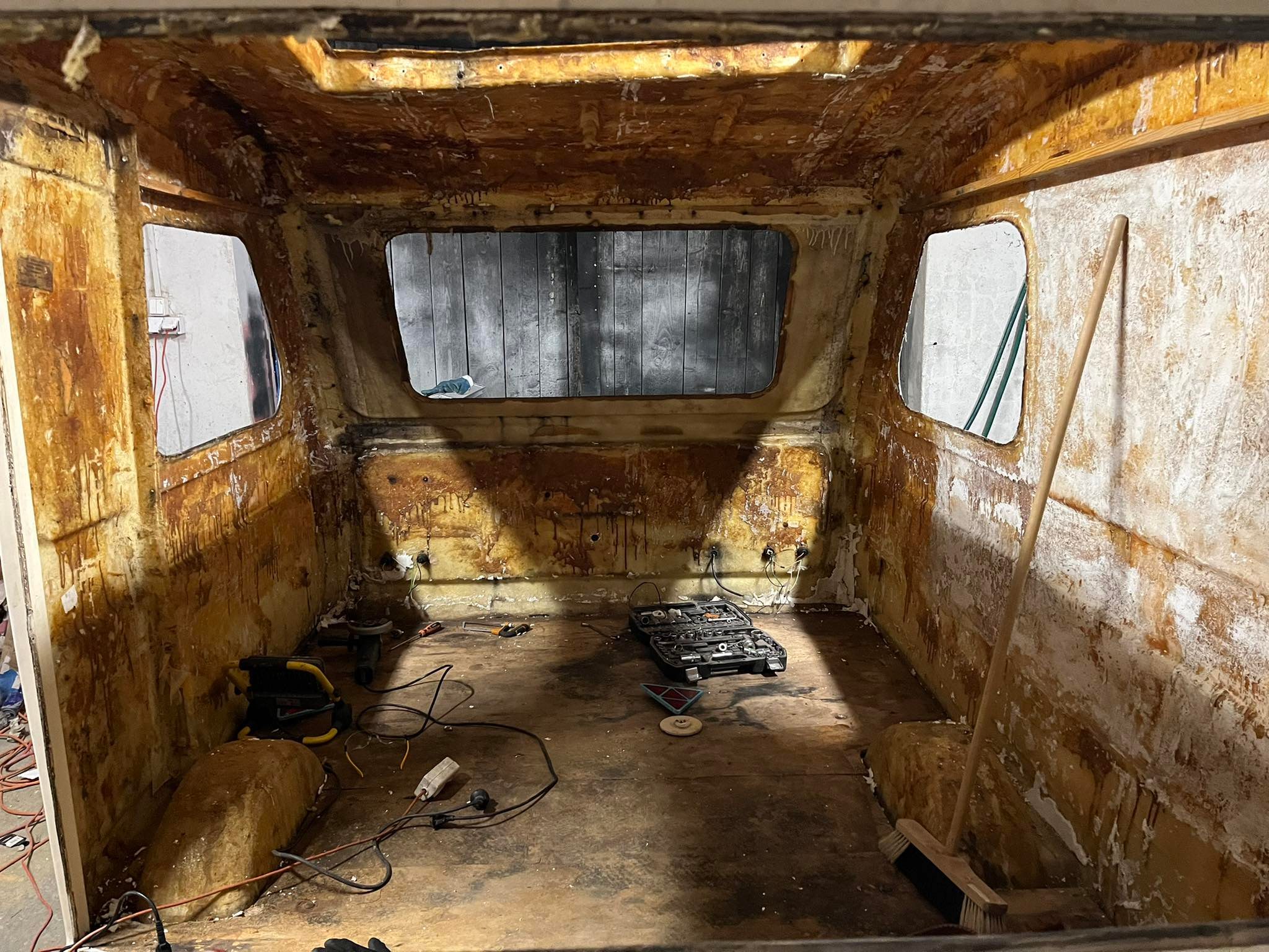

Po powrocie czekało już miejsce w garażu i dalsze rozbieranie środka. Demontaż przeciągnął się na kolejny dzień i dziś skończyliśmy na takim etapie:

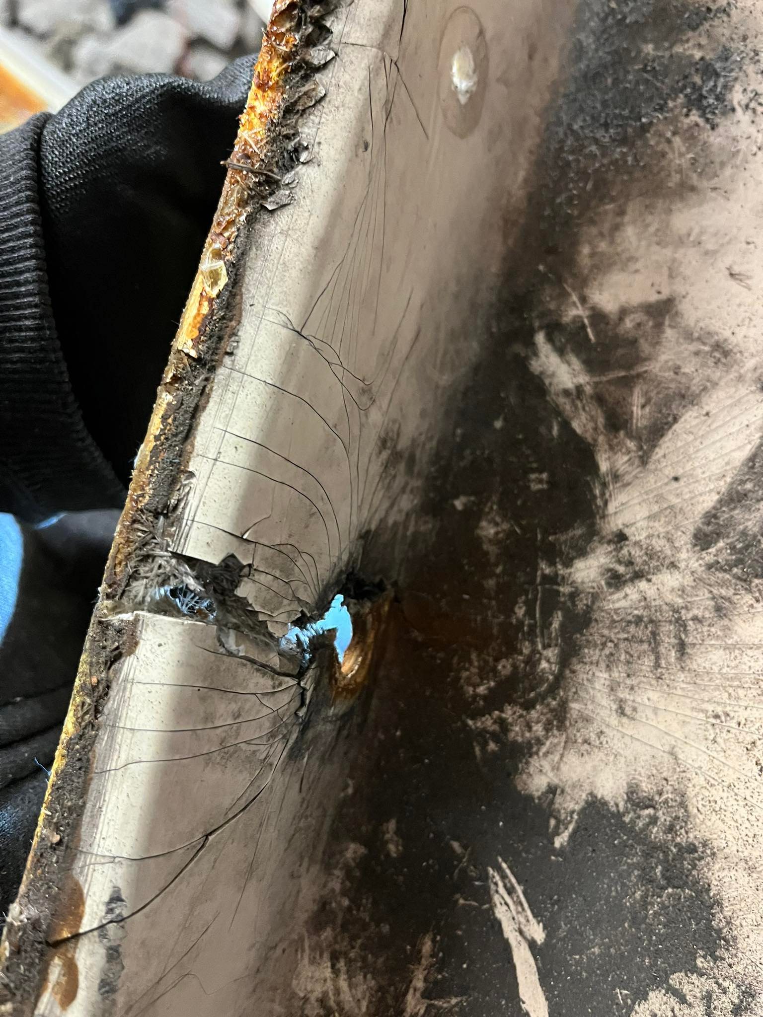

Do tej pory pojawiły się dwa pytanie do Was, bardziej doświadczonych.

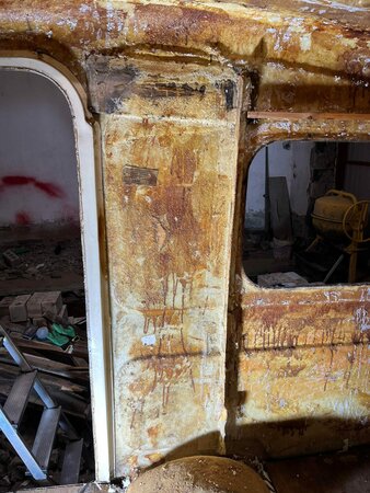

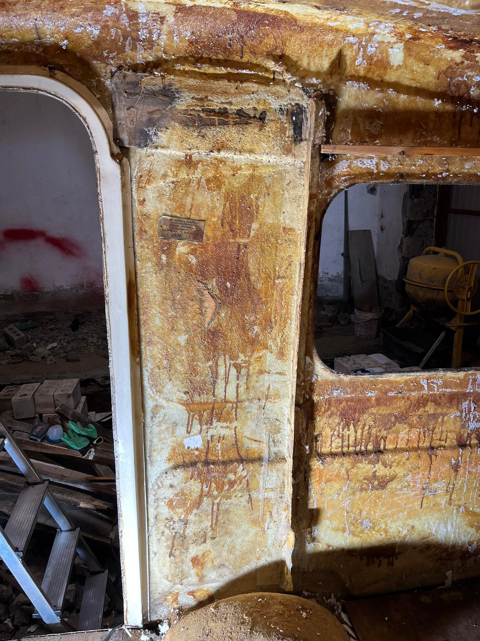

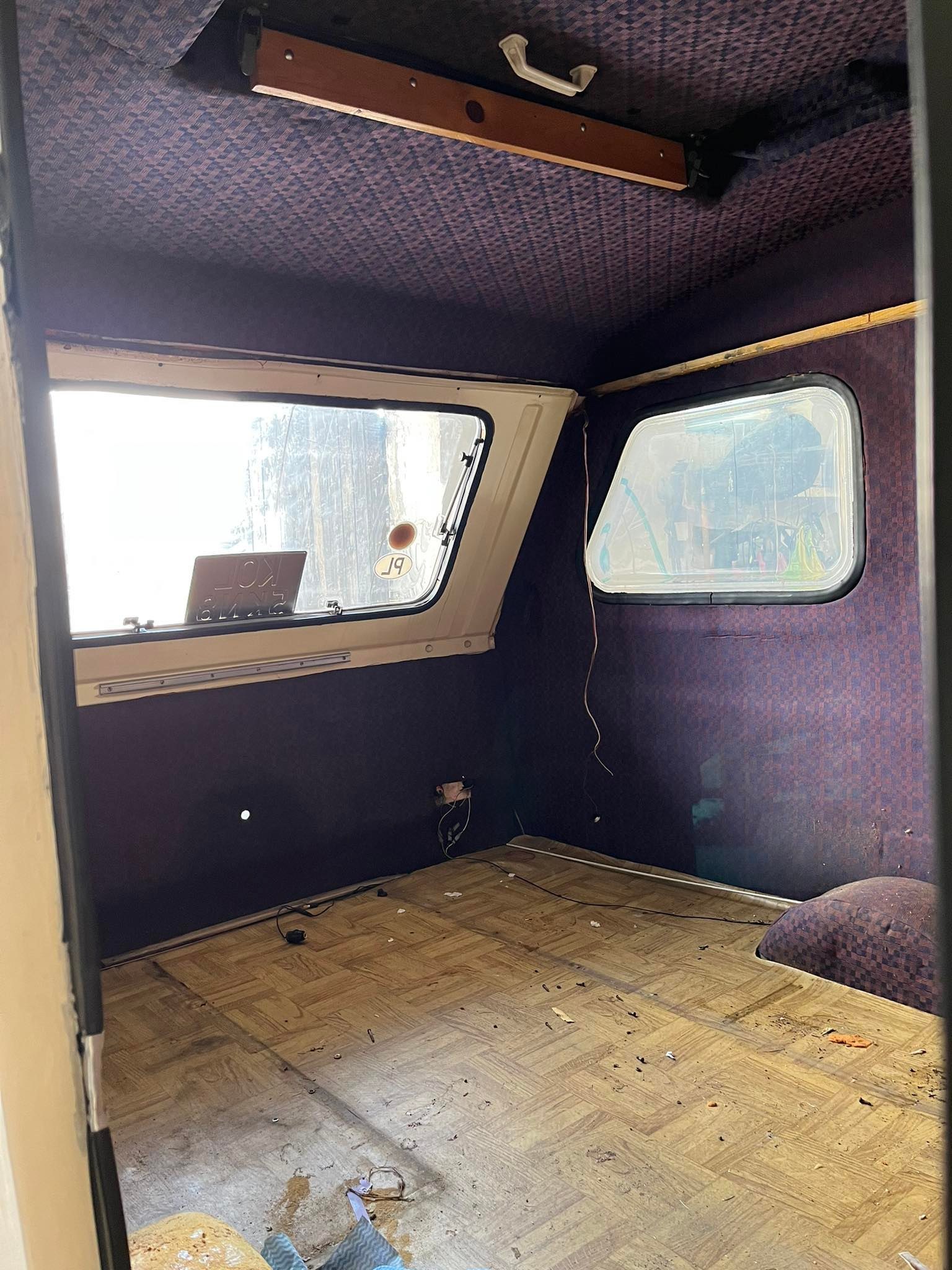

1. Czy tutaj nie powinna być wlaminowana kantówka? Po pozbyciu się szafy zostało to co na zdjęciu. Coś mi się kojarzy, że przy okazji przeglądania wątków remontowych widziałam, że taki element pojawiał się w waszych przyczepach a u nas tego brak, jest tylko sam odstający laminat.

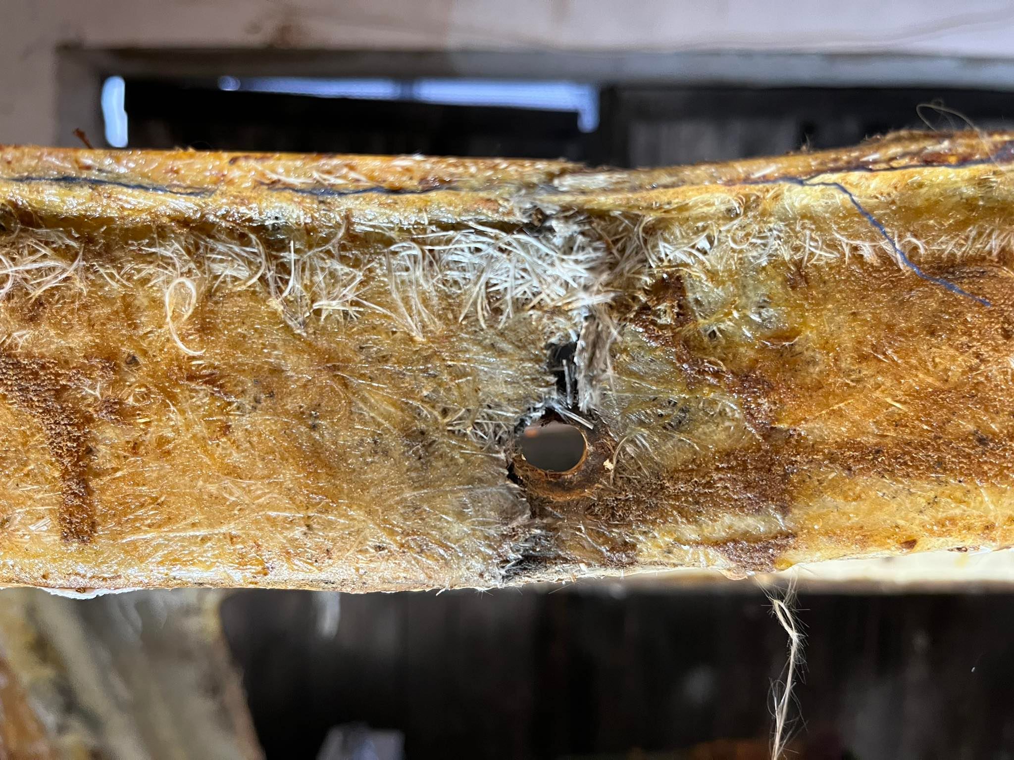

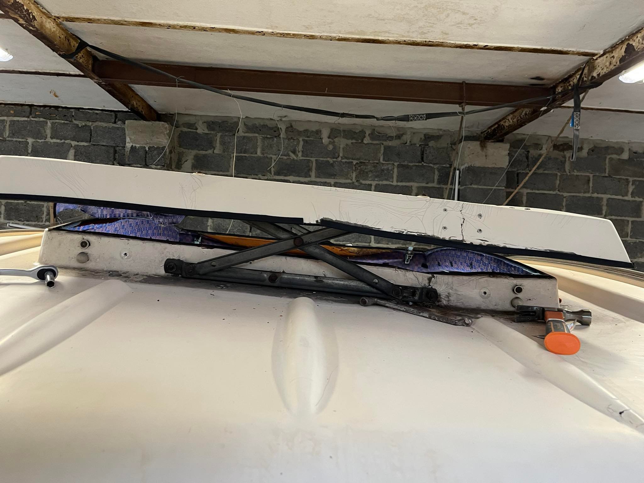

2. Borykamy się z uszkodzonym przez drzewo dachem. Zastanawiamy się jak najlepiej usztywnić konstrukcję tym bardziej, że planujemy montaż solara. Wstępnie rozważaliśmy najpierw naprawienie zarwanej warstwy laminatu a później dodatkowe usztywnienie drewnianymi listewkami/profilami aluminiowymi (?) całego dachu tj. tego „kołnierza” ze wszystkich 4 stron. To dobry plan? Może macie jakieś własne sugestie jak do tego podejść?
Wstawiam kilka zdjęć poglądowych jak to wygląda:

Posty: 4299
Re: Remont n126c -> Blue II
Postautor: tomcat » wtorek, 5 kwie 2022, 22:27
Ad1; tak powinno być, a ewentualna listwa o której piszesz to dodatkowy mod.
Ad2; dodatkowe usztywnienie listwami + mata i żywica napewno pomoże. Poza tym rantem widać, że macie chyba dodatkowo zapadnięty dach więc tym też trzeba by się zająć, zwłaszcza, że planujesz solar.

Postautor: zoja » czwartek, 7 kwie 2022, 16:12
Cairenn pisze:

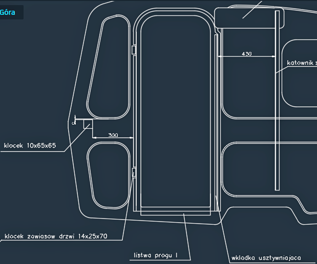

Wygląda to tak: szafę mocuje się do sklejkowej wkładki, która znajduje się w futrynie i do kątownika z laminatu (wcześniej była tu listwa drewniana). Więc to co u ciebie zostało powinno wystarczyć. Podany wymiar może się różnić dla różnych wersji przyczepy.
