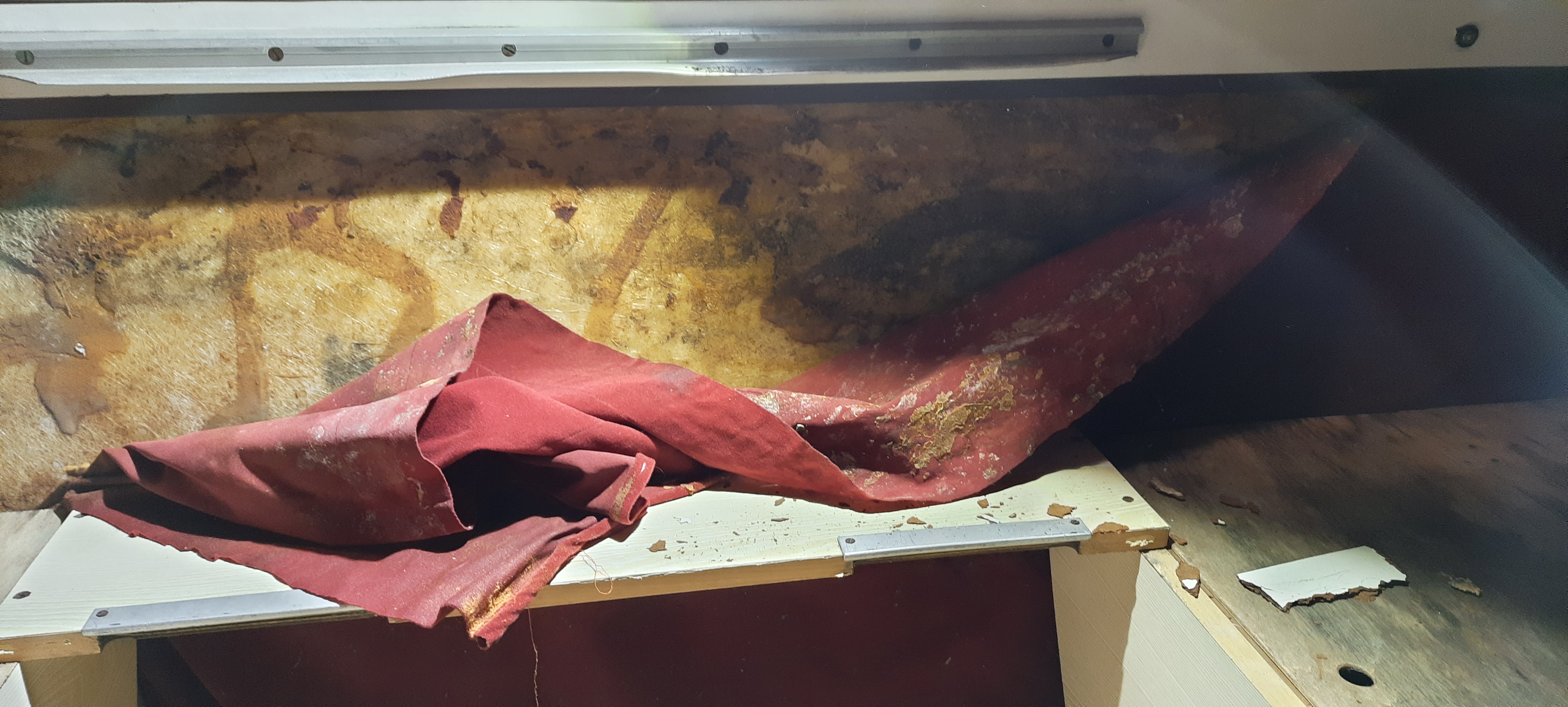

Ta historia z 20 tyś. mnie rozbawiła do łez. Tak sobie pomyślałem, w jakich latach ktoś to stracił tj. ile to było kiedyś warte dla właściciela Enki. Czy pudełko zapałek czy 10 g złota
Re: ENKA Prezesa & Edzi
: wtorek, 22 lut 2022, 09:23
autor: Prezes
easy_rider pisze:Ta historia z 20 tyś. mnie rozbawiła do łez. Tak sobie pomyślałem, w jakich latach ktoś to stracił tj. ile to było kiedyś warte dla właściciela Enki. Czy pudełko zapałek czy 10 g złota
Dokładnie te same odczucia mieliśmy.
Zwitek znaleziony za nadkolem pod szafą.
Listwy zdjęte, wg moich obliczeń potrzeba 50 szt śrub M4x15, nakrętki M4, plus podkładki powiększone 12. Oczywiście będą w nowych miejscach. Montaż na taśmę butylową, ale wcześniej trzeba przeszpachlować nierówności i czymś zabezpieczyć, szczególnie na zakolach. Otwory od środka zrobię żywicą. Co do okna dachowego to temat otwarty, w piątek jadę do Intercampu (Grodzisk Maz.), mają spory wybór. Karolu, kominek jak najbardziej przyjmę. O-ring do rury wylotowej dogadany z Kubą.
