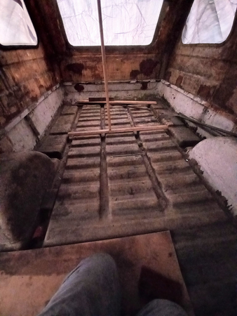

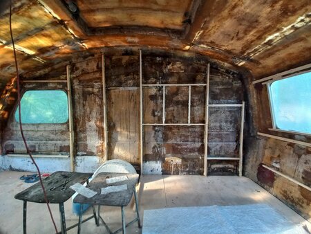

Od ostatniego postu, po postawieniu budy na ramię, udało mi się wzmocnić podłogę, laminując pęknięcia czyli prawie całość.
Na swoje miejsce trafiły 2 nowe legary o przekroju 40x70mm i długości 3750mm, czyli biegnące przez całą długość podłogi w specjalnych zagłębieniach, oraz 4 krótsze w poprzek. Niestety nie mam żadnego z tego etapu gdyż prace robione były głównie wieczorami. Na legarach spoczęły 3 arkusze sklejki 9mm o wymiarach 1800x1250mm.
Nie zdecydowałem się na położenie budy na boku, gdyż znacznej powierzchni ściany nie wzbudziły mojego zaufania.
Usunąłem więc szczątki starej zabudowy.

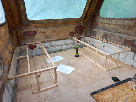

Następnie przystąpiłem do wklejania listew 20x20, do których będą mocowane meble, okna i zabudowa WC. Aby wkleić je we właściwych miejscach koniecznym było zaimprowizowanie niektórych elementów zabudowy. (fajnie byłoby już się meblować :mrgreen: )
Wklejone listwy zostały następnie wlaminowane dzięki czemu ściany odzyskały linię i sztywność.

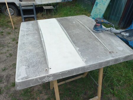

Wreszcie można przystąpić do zdzierania starych powłok i szpachlowania.

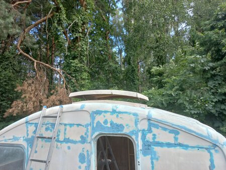

Na tym zdjęciu dobrze widać jak buda była szyta. Wszystkie łączenia są teraz wzmocnione od środka, a z zewnątrz rozfrezowane i wyszpachlowane na nowo szpachlą z włóknem szklanym.
Tak wiem, robię trochę inaczej niż wszyscy ale przyczepę też mam trochę inną ;)

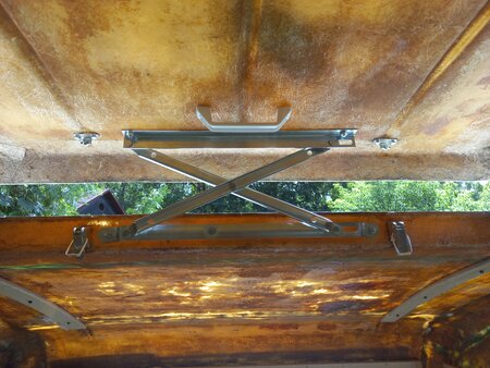

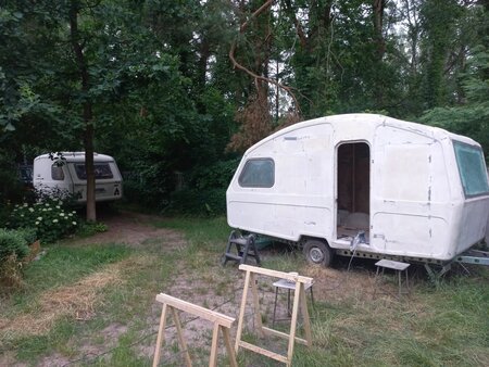

Przymiarka nowych okuć do starego dachu :)
Żuk model A - 1930
Warszawa 203 - 1966
Volkswagen 1300 - 1967
Niewiadów "Mamut" - 1976
Land Rover Discovery - 1997
Remont przyczepy Niewiadów Mamut
Posty: 7117
Re: Niewiadów Mamut - odbudowa
Postautor: Murano » niedziela, 17 lip 2022, 07:14
Nie wiem czy klamry nie za wąsko... Oryginalnie są praktycznie w samych narożnikach. Może lepiej dociska wtedy.

Postautor: Leśnowóz » niedziela, 17 lip 2022, 21:05
W tym miejscu były stare.

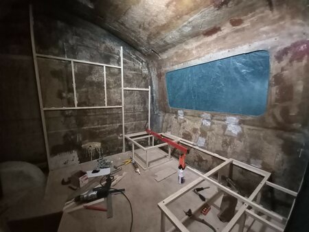

Postautor: Leśnowóz » środa, 14 wrz 2022, 19:42
Małymi krokami do przodu. 8-)

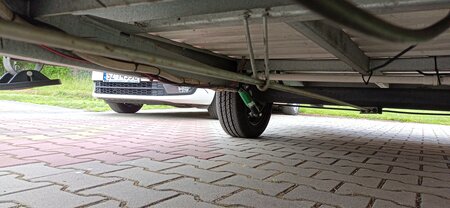

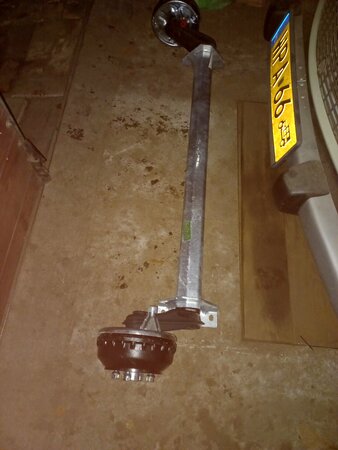

Między innymi mam do rozwiązania kwestię hamulca najazdowego. Mianowicie mam już nową oś Alko, mam nowy najazd Alko
i potrzebuję to jakoś połączyć :idea:
W starej osi zmierzyłem linki mają około 770mm i znalazłem takie Alko: https://unitrailer.pl/product-pol-217-L ... 0-966.html
Do tego zapewne potrzebuję orczyka? Takiego? https://unitrailer.pl/product-pol-4725- ... -2361.html
Tulei dystansowej? https://unitrailer.pl/product-pol-4726- ... -2361.html
Oraz pręta, którego niestety nie potrafię znaleźć. Czy podpowiecie jak i gdzie go znaleźć? Jak dobrać długość?
Czy potrzebuję czegoś jeszcze?

Postautor: Murano » poniedziałek, 8 maja 2023, 08:53

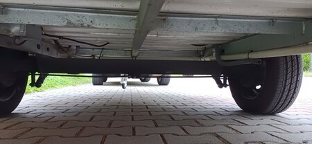

Linki w 132 mają ok 80 cm długości i wynika to bardziej z szerokości (rozstawu kół) niż z długości ramy.
Co do samych linek to ważny jest system mocowania. Nie wiem jak to wygląda w nowych bębnach ale druga strona w Niewiadowie jest inna, zwykła tulejka stożkowa i nakrętka bodajże 8 mm z kontrą. Także to musisz dopasować. To co pokazałeś może zadziałać z orczykiem i tuleją z linków tylko sprawdź mocowanie w bębnach.
Pręt możesz wykorzystać zwykły gwintowany po całości z metra. Długość dopasujesz sam.
Jedyne co przychodzi mi do głowy teraz to nie pamiętam czy w ramie robiłeś "wieszaki" do pręta...?
Pójdę potem do przyczepy to zrobię zdjęcia.

Postautor: Leśnowóz » poniedziałek, 8 maja 2023, 16:02
Wielkie dzięki!
Ok czyli pręt gwintowany M10 8.8 powinien wystarczyć.
Wieszaków nie mam, ale to nie problem dorobić.
Pozostaje sprawdzić czy ta linka pasuje do tych bębnów.

Postautor: Murano » poniedziałek, 8 maja 2023, 16:22
Pręta szukaj z nierdzewki lub co najmniej cynkowany. Zaoszczędzi to zabezpieczeń i długo będzie się dobrze prezentował. Sama regulacja też będzie po latach prostsza. U mnie wystaje on poza tylną oś jakieś 30 cm. Nie wiem czy to ma jakieś znaczenie bo do regulacji sporo za dużo tym bardziej, że realizowana jest z przodu przy UN.
Stare linki w Niewiadówkach mają ten plus, że poprzez nakrętki i kawałek gwintu jest regulacja także w części barczykowej bez konieczności gmerania regulatorem w bębnie. Może da się do nowej osi takie zastosować?
Jeszcze jedno mi się rzuciło w oczy , bo na zdjęciu osi nie widać w tym ujęciu - masz w osi te oczka do zablokowania pancerza linek?

Czy chodzi o to?

Postautor: Murano » poniedziałek, 8 maja 2023, 19:54
Leśnowóz pisze:20230508_193931.jpg
Czy chodzi o to?
Nie znam kompletnie budowy nowej osi. To wygląda na mocowanie owszem ale linka tak jak w rowerze musi być zakotwiona pancerzem z obu stron. Czyli to co pokazałeś i na obudowie osi przed barczykiem.
Mocowanie do cięgna można zmodyfikować lub dopasować ale to przy tarczy kotwicznej a bardziej to co jest za nią wewnątrz już nie bardzo.
Dowiedz się może u ludzi handlujących tym towarem.
