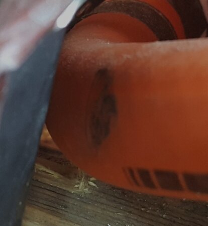

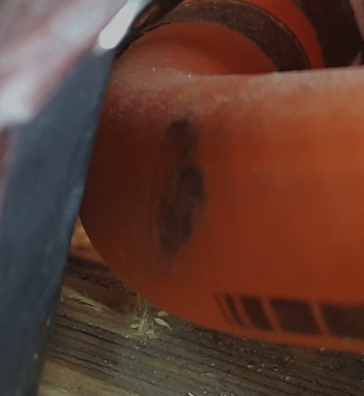

Z racji że zacząłem znów przeglądać forum muszę ustosunkować się do "mojej roboty" bo dopiero natrafiłem na post na którym mowa o mnie.
Moim skromnym zdaniem, dla co niektórych "niedouczeniem, brakiem profesjonalizmu, idiotyzmem" było zamontować i puścić wąż jak puściłem.
Nadmienię, że obudowa palnika lodówki i zasada jej działania nie jest aby chronić przed gorącem - tutaj odsyłam do postawienia sobie lodówki na stole i zobaczenia jak działa i jak idzie płomień. Zasada jest taka że w góre aby ogrzać rurkę lodówki a nie obudowę palnika (do niej od palnika jest tak daleko że płomień musiałby być nie wiem jaki aby wogóle ciepła była) - stąd jakoś we wiadomościach nie byłem a i jakbyście sprawdzili wąż to mogę się założyć o każde pieniądze że się "nie palił". Bardziej może bym zrozumiał że się przetrze - ale też mało prawdopodobne.
Nie widzę w tym nic złego i możecie mnie zhejtować, nazwać debilem itp - bo tak szczerze się poczułem.
Przykro mi bardzo z tego powodu, że także znaleźliście jakieś "niedociągnięcia, ubytki czy też fuszerkę" - i więcej nic pisał nie będę bo po co, gdybym chciał komuś wepchać sztrucla to bym powiedział że przyczepa nie dla Was... No ale cóż, każdy ma swój punkt widzenia i tak samo każdy wybiera "dla siebie i pod siebie" rozwiązania techniczne - w tym przypadku mogę być także idiotą że wąż gumowy a nie miedź. Chyba nie myślicie, że narażał bym swoje życie, mojego syna itp. albo no tak - jestem idiotą że tak zrobiłem (jakoś miejsca gdzie byłem nie spaliły się kempingi, hektary lasów i sam żyję jeszcze wraz z Mikołajem)
Ehh... szkoda gadać.....
Re: Umarł król, niech żyje królEnka :)
Post już tak stary, że powinieneś przyjąć złotą łopatę
Karolu, nikt nie używa ani nie używał w stosunku do Ciebie żadnych inwektyw, w dodatku nigdy nie było takiego zamiaru.
Przyczepę używamy już dość długo, poznałem ją bardzo dobrze i...
No właśnie, w zasadzie przerwałem ten wątek. Jaki bym miał pisać o druciarstwie i niedoróbkach, to czytający miałby wrażenie, że jest tylko o tym, więc zaprzestałem wpisów właśnie wg szacunku do Ciebie. Nie robiłem nawet zdjęć fuszerki, żeby nie kusiło, także nie miej do mnie pretensji. Dlaczego miałbym siedzieć cicho?
Zrobiłeś ten remont bardzo szybko, o dużo za szybko, pewnie to jest problemem.
Po tym czasie i tym co zobaczyłem wiem, że nie robiłeś tego specjalnie, po prostu tak wykonujesz rzeczy, niechlujnie i na szybko.
Czy ktoś tutaj wpadłby na pomysł żeby klapy serwisowe, czy kratki lodówki przykręcać bez jakiejkolwiek ramki, na wkręty? W za dużym otworze, tak że trzyma tylko połowa śrub i kapka Sikafleksu?
Mógłbym tak pisać o różnych druciarstwach w tej przyczepie, ale nie pisałem, do dzisiaj.
Miałeś szansę milczeć, każdy może się pomylić, ja też przecież nie jestem wszechwiedzący, bierze się to na klatę i stara nie popełniać tych samych błędów.
Można wymyślać teorie, że ogień idzie do góry, że się blacha nie nagrzewa, bo nikt to nie zna budowy lodówki, (swoją drogą to próbowałeś kiedyś dotknąć tej obudowy?),
ale na końcu znajdzie się zdjęcie nadpalonego przewodu gazowego, czarne i wyjarane było 3/4 grubości przewodu.
Nie zarzucam Ci złych intencji, nigdy tego nie robiłem, jednak jesteś druciarzem, ja to wiem, ja to widziałem (nie chodzi o ten przewód, ale o całokształt), dlatego mimo całego szacunku do Ciebie jako człowieka, musiałem to napisać, kiedyś napisałem że jeśli ktoś chce, poświęci czas to każdy może zrobić potrzebny remont. Dziś się z tego muszę wycofać, nie każdy...
Jeszcze na koniec, nie mam zamiaru teraz dyskutować i cokolwiek komuś udowadniać, dla mnie to temat zamknięty, zapomniałem i nie zaprzątam sobie tym głowy, nie mam zamiaru zaczynać tutaj jakieś gównoburzy z błahych powodów więc jest możliwość milczenia.
