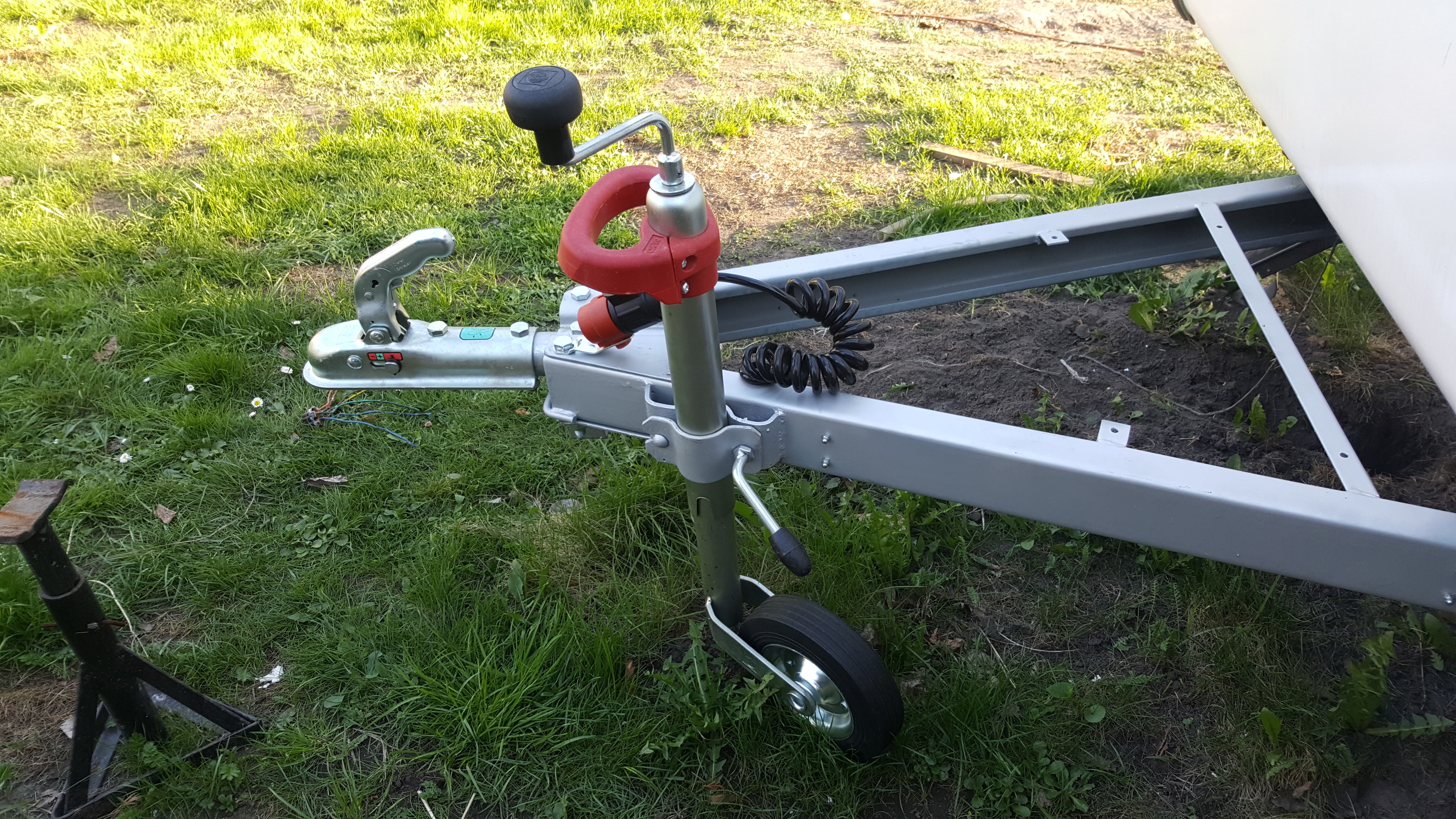

Powoli do przodu, zaczep i przyłącze elektryczne już gotowe, kupiłem elastyczny przewód i połączyłem go ze zwykłym. Nie będzie się fajtać nadmiar.

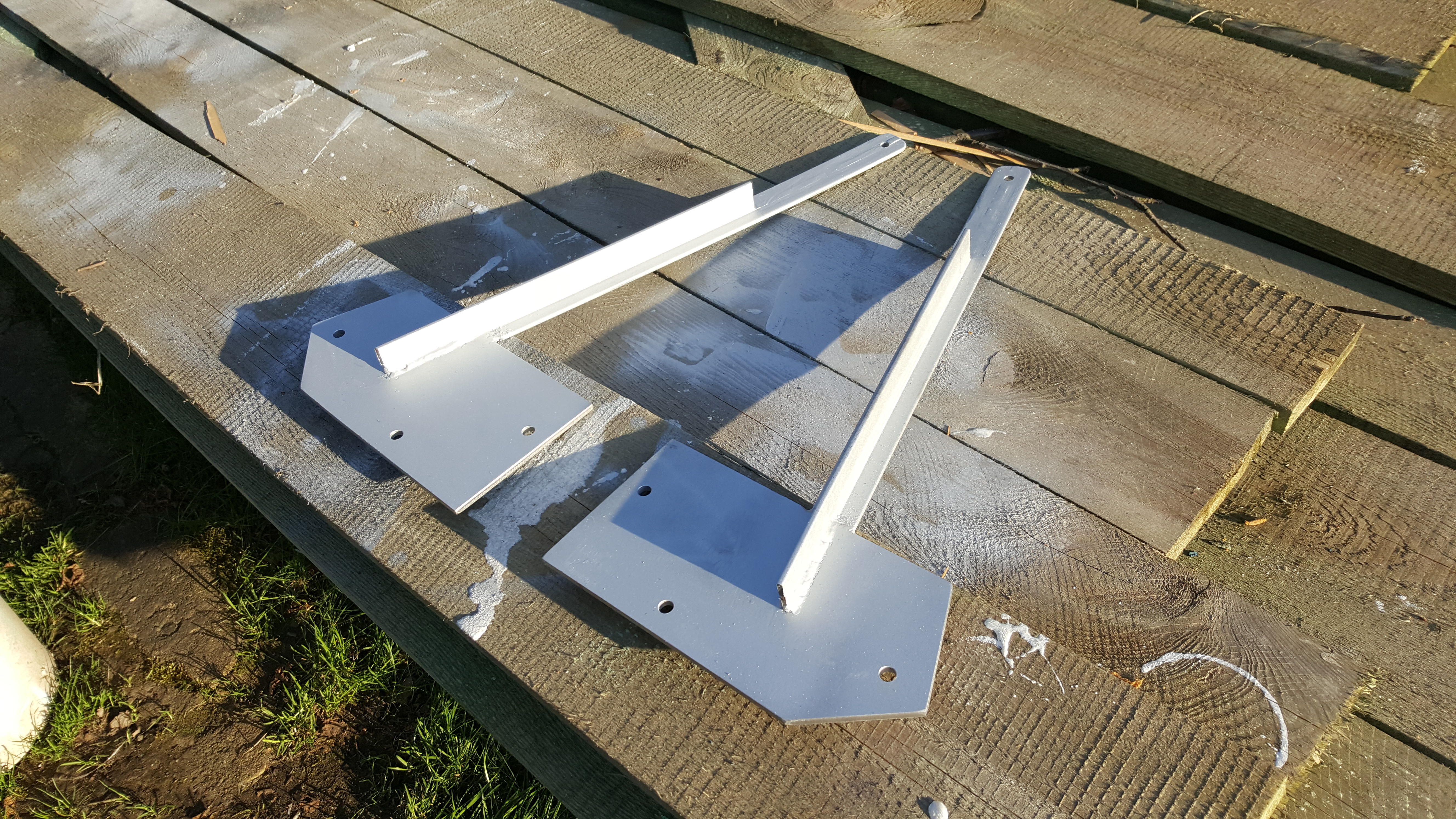

Myślałem, że demontaż starego to formalność i byłem w dużym błędzie, walczyłem ze trzy godziny z tym. W końcu wszystko musiałem wyciąć, dorobić nowe tulejki. Rura też jest nowa 48mm, nie było 50tek, dorobiłem podkładki z blachy 1mm i jest ok.
Przyszła pora na adaptery podpór, takie coś spłodziłem:
Wykorzystałem stare otwory, jeden trzeba wykonać nowy. Wyszło fajnie, choć może mogły by być nieco bardziej rozchylone, na oryginalnej ramie jednak to wszystko co da się uzyskać. Fotki później bo nie mam :) (no i zostało mi założyć jeszcze jedną), pracuje na wielu frontach, w czasie kiedy nie pracujemy przy przyczepie razem, zajmuję się innymi rzeczami.

Poproszę link do przewodu elastycznego. Ciekawy i fajny pomysl.
A co do reszty - wszystko powoli jak i u mnie łączy się w całość....
Postautor: Samoogon » piątek, 20 kwie 2018, 08:05
A proszę, ten jest dość krótki taki właśnie chciałem, są dłuższe i można sobie zabudować gniazdo na przyczepie, a przewód mieć całkowicie odpinany ale ja wybrałem prostszą i pewniejszą opcje. W stanie spoczynku ma jakieś 20cm.
http://allegro.pl/ShowItem2.php?item=7124102145

Samoogon pisze:A proszę, ten jest dość krótki taki właśnie chciałem, są dłuższe i można sobie zabudować gniazdo na przyczepie, a przewód mieć całkowicie odpinany ale ja wybrałem prostszą i pewniejszą opcje. W stanie spoczynku ma jakieś 20cm.
W aukcji nie widzę informacji o przekroju przewodów - uważaj, żebyś nie zrobił zbyt małych ;)
Postautor: Samoogon » piątek, 20 kwie 2018, 10:17
Ja tam się cieszę ze swoich dwudziestu cm chyba mało nie jest :)
Tak poważnie to na Bolka oko jest tam 7x1 i 1x1.5 mm2, do świateł, tym bardziej na ledach wystarczy, choć oryginał był gruby jak kciuk.
