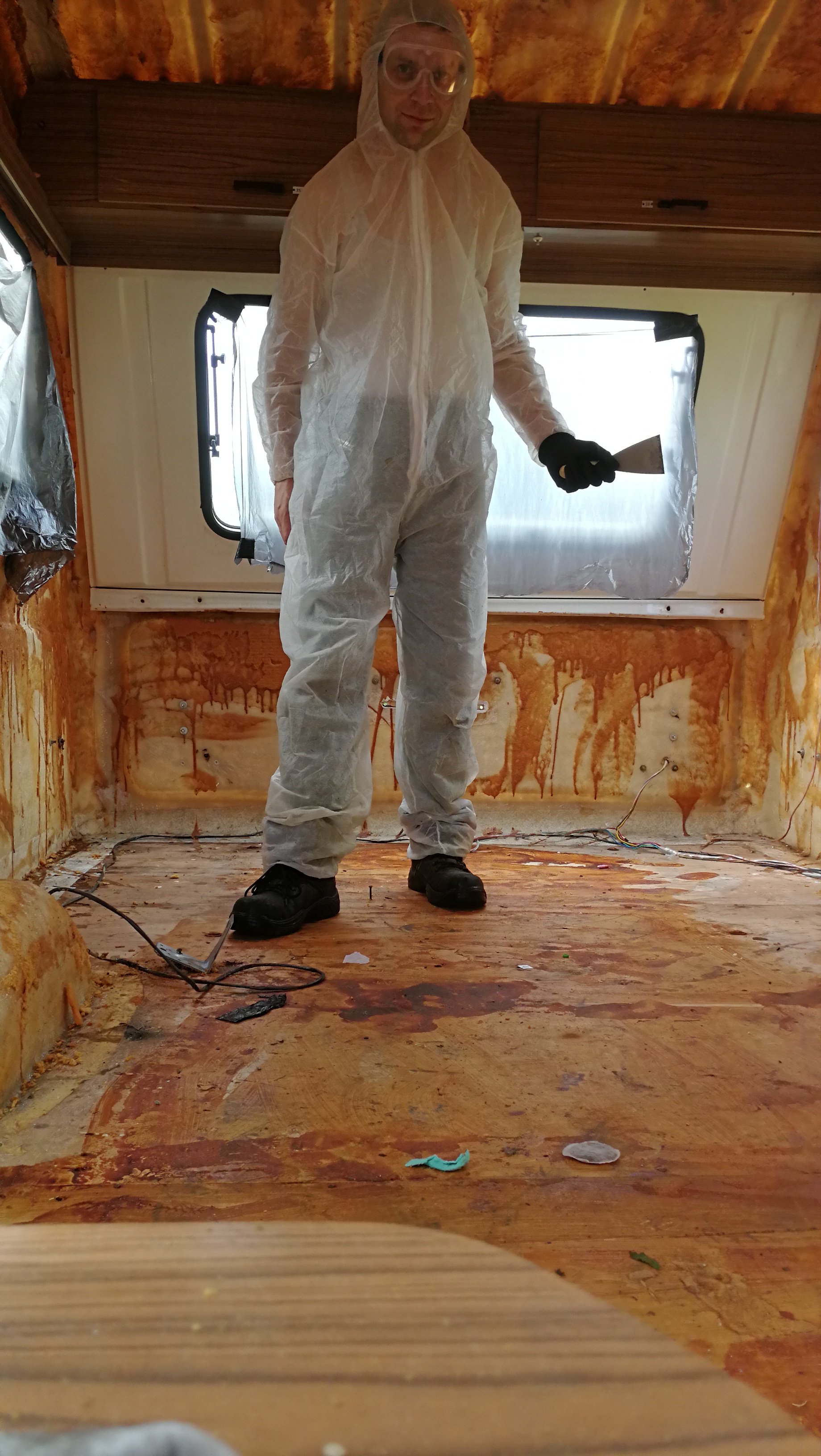

Choć nic się nie dzieje to coś zrobiłem, posprzątałem klamoty które zalegały po przeprowadzce, i zdarłem gąbkę ze ścian. Teraz czas się zastanowić gdzie i jak wlaminowac listwy do montażu mebelków, i wymyślić układ. Bo brakuje mi miejsca.,

Ja już o tym myślałem i plan mam taki, że przed demontażem poznaczę linie przylegania oryginalnych mebli i o ile nie będzie zmiany układu to powklejam tam listwy.
Priorytetem będzie szafka kuchenna (układ T) żeby ustabilizować ścianę z drzwiami.

Kurcze blaszka, ja myślałem że Ty będziesz moją, bo potrzeby mamy podobne,
Pomimo że jestem w domu, uciekły mi dwie okazję na dawce, a żeby nie zrezygnować z niewiadki muszę trafić okazję.

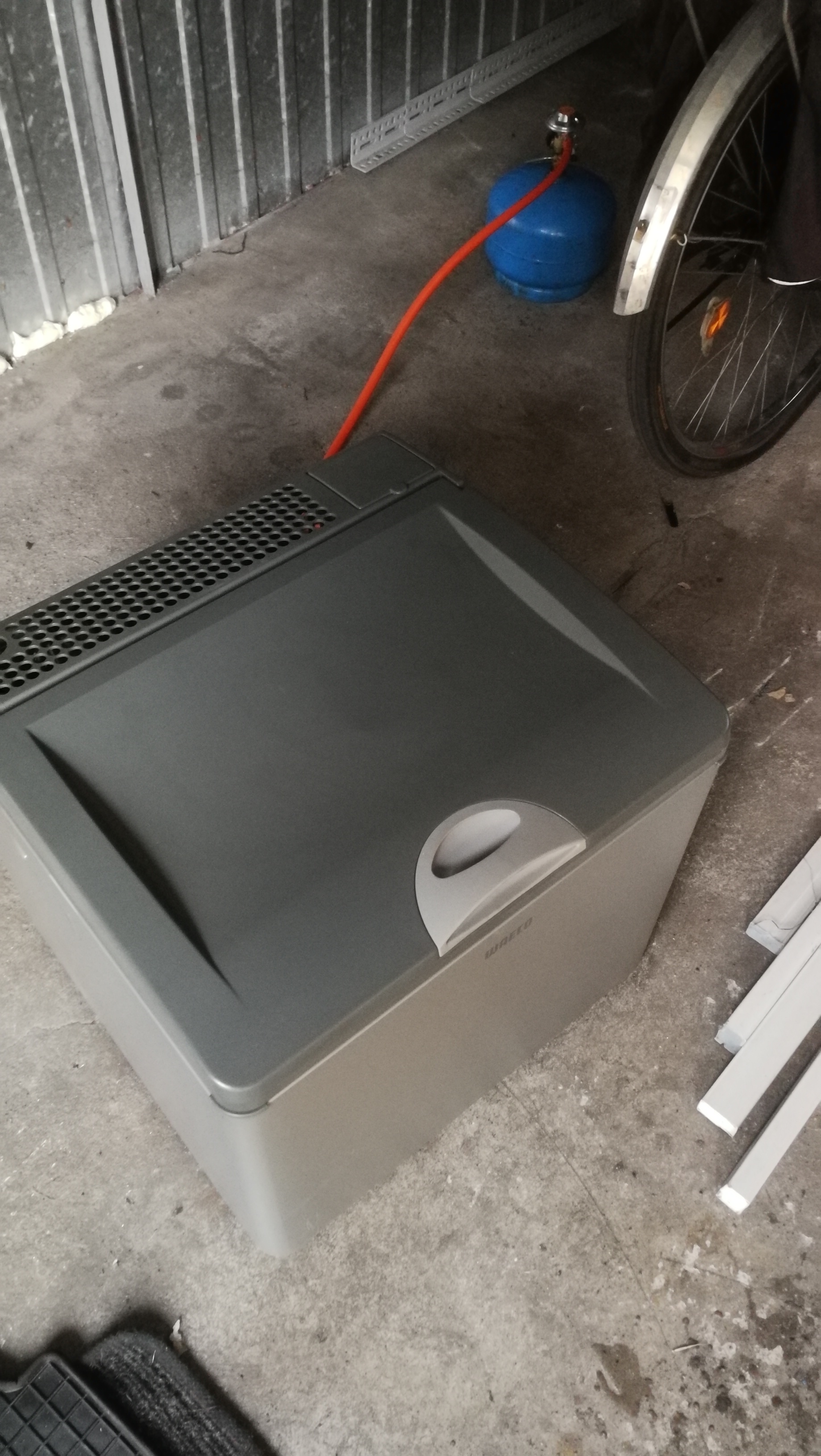

Uruchomiłem jeszcze lodówkę, prawdopodobnie wyląduje pod łóżkiem żeby mieć miejsce na trume. Zagadała za 3 razem, po chwili zrobiła się zimna płyta w środku... Rano zobaczymy jaki tego skutek

Ps. Żeby nie zjarał się garaż zakupiłem nowy wąż i reduktor, gaz w dwukilówce oczywiscie z przelewu.

Romlas pisze:..., prawdopodobnie wyląduje pod łóżkiem żeby mieć miejsce na trume.
Przemyślałeś kwestie odprowadzenia spalin? Jaki masz pomysł na "ruchomy" komin?
Re: Uwolnić wieloryba. Romlas walczy.
Lodówka nie ma możliwości dołączenia komina, spaliny wydobywają się poprostu spod obudowy, myślę że wstawienie lodówki do szczelnej skrzynki z wentylacją mechaniczną będzie wystarczająco skuteczne. Napewno wygoda korzystania z tak ukrytej lodówki będzie mniejsza, ale i sama lodówka jest mniejsza, i lżejsza więc coś za coś. Problemem może być wysokość. Bo nie wiem czy wtedy bakisty nie bada za wysokie.
Zrób proszę fotki tej lodówki bo tak być nie może, pewnie brak jakiegoś elementu.
