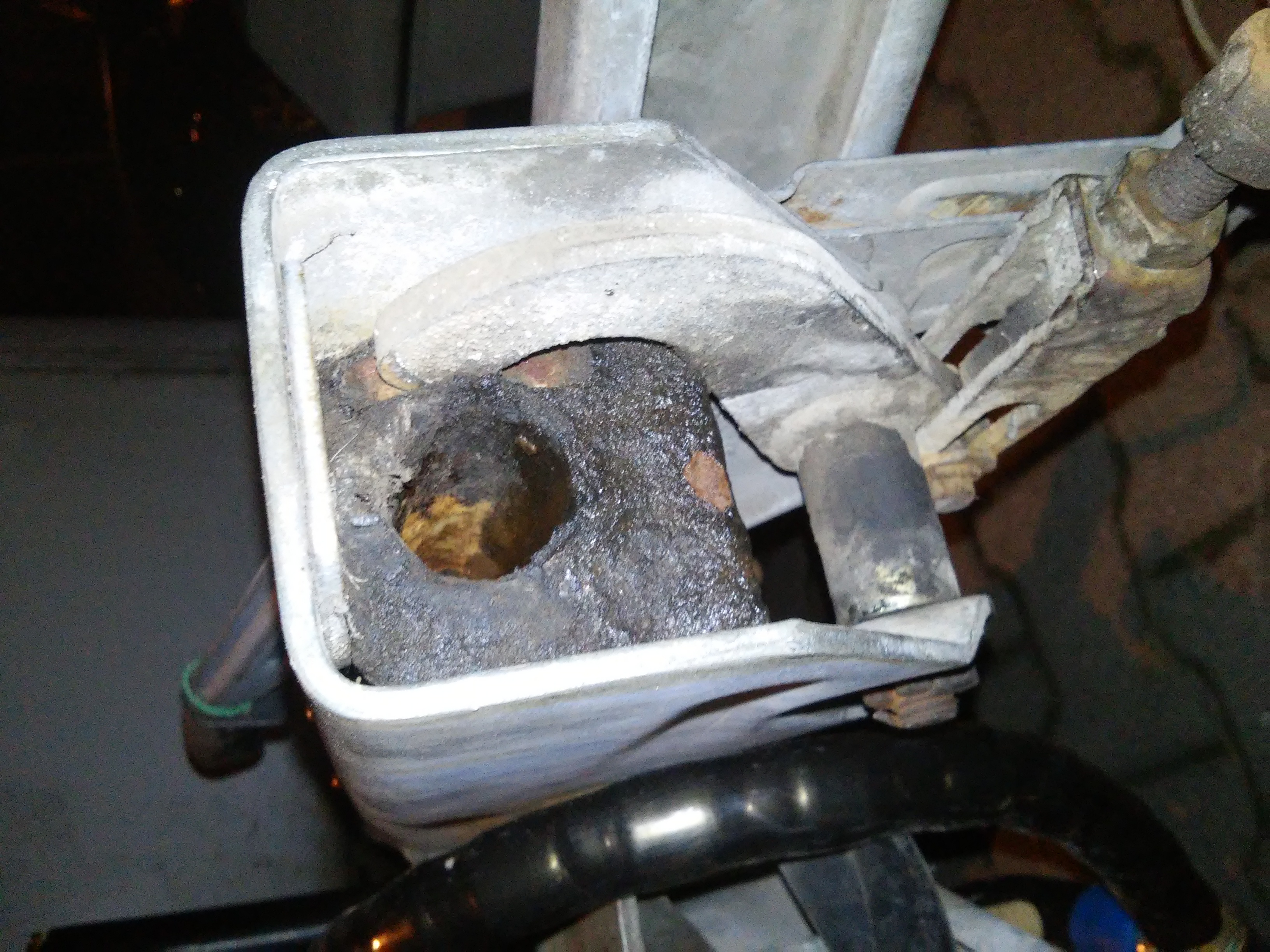

Po długiej walce z suwadłem i jego obudową mogę również ogłosić sukces! Okazało się, że nie jest na tyle krzywe, aby się blokować w tulejach. Po wyczyszczeniu suwadła oraz tulei, zaaplikowaniu nowego smaru i wbiciu suwadła (niestety jest spłaszczone w okolicach zaczepu), suwadło płynnie pracuje. Teraz muszę tylko odnaleźć stare zdjęcia pokazujące, jak to wszystko było poskładane ;)

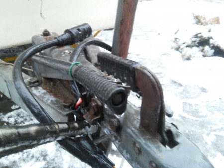

Od razu pytanie: na jakiej zasadzie ma działać blokada najazdu przy cofaniu? Na logikę ma ona blokować suwadło, aby nie uruchamiało hamulców. Ale jak to ma działać, jak nie jest w żaden sposób połączone z suwadłem, ani innymi elementami, o które mogłoby się blokować? A może u mnie czegoś po prostu brakuje (czego?)?

masz złożony hamulec z najazdem ? ( potrzebował bym fotkę z tyłu )
Zielony
Posty: 510
Re: N126e - jakoś to będzie! (v2.0)
Postautor: Zielony » piątek, 14 kwie 2017, 22:05
fortis pisze:masz złożony hamulec z najazdem ? ( potrzebował bym fotkę z tyłu )
Jeszcze nie. Ale odgrzebałem zdjęcia zrobione przy demontażu, może Ci pomoże (ale nie mam foto ze wszystkimi elementami... :( )

Zielony pisze:Od razu pytanie: na jakiej zasadzie ma działać blokada najazdu przy cofaniu? Na logikę ma ona blokować suwadło, aby nie uruchamiało hamulców. Ale jak to ma działać, jak nie jest w żaden sposób połączone z suwadłem, ani innymi elementami, o które mogłoby się blokować? A może u mnie czegoś po prostu brakuje (czego?)?
Właśnie tak: :D
Odblokowane
Zablokowane
N126e 1983
N126n 1988 -ex
N132L 1984
sterciu
Posty: 345
Lokalizacja: DW
Postautor: sterciu » sobota, 15 kwie 2017, 18:22
Tak , tylko trzeba dodac jeszcze ze tą blokadę się blokuje ręcznie przed cofaniem ;)

popiolekpolska pisze:Właśnie tak: :D20170415_131216.jpg
Dwa zdjęcia warte więcej niż tysiąc słów! Dzięki wielkie!
sterciu pisze:Tak , tylko trzeba dodac jeszcze ze tą blokadę się blokuje ręcznie przed cofaniem ;)
Skoro tak inżynier Niewiadowa wymyślił, to ja się kłócił nie będę :D

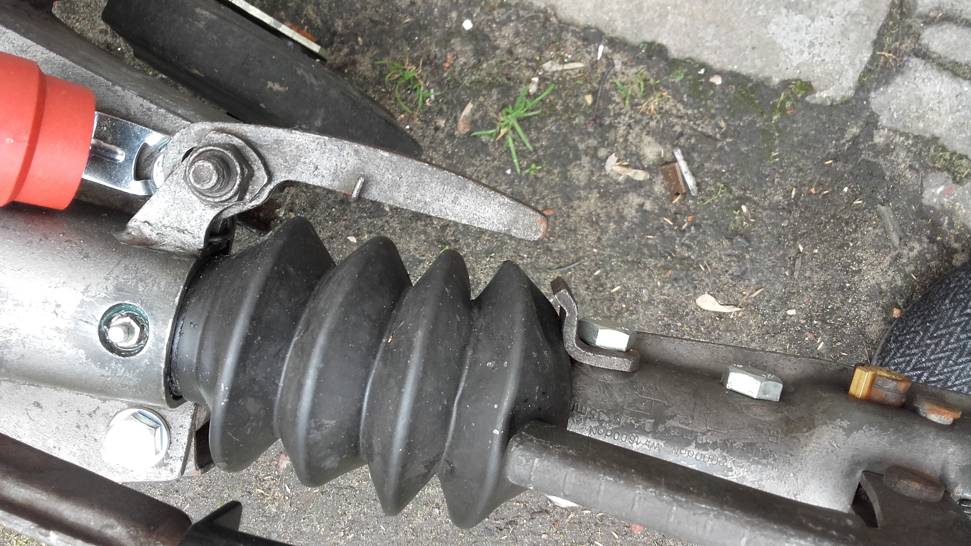

Poniżej zdjęcie jak to wyglądało u mnie i dlaczego nie miało prawa działać... Ktoś zamocował metalowy wspornik po drugiej stronie :o
