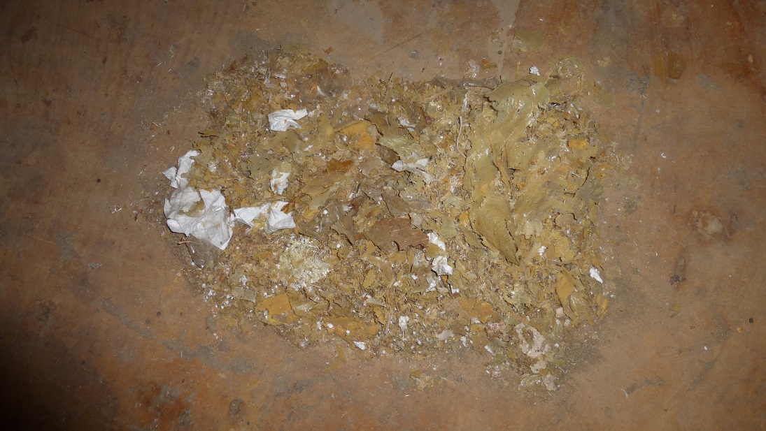

Najpierw skrobanie, najbardziej niewdzięczna robota ale wiadomo, że szalenie ważna. Całą budę od środka wyskrobałem szpachelką odrywając ze ścian resztki starych tapicerek, tej ostatniej ze styropianu ale i wcześniejszej oryginalnej. Do tego klej, ten do styropianu oporny skurczybyk ale jakoś poszło. Działaliśmy we dwóch i po trzech dniach roboty zeskrobaliśmy ile się dało. To co zostało nie będzie przeszkadzało w klejeniu i na pewno nie zaszkodzi nowej tapicerce.
Urobku wyszło naprawdę sporo:

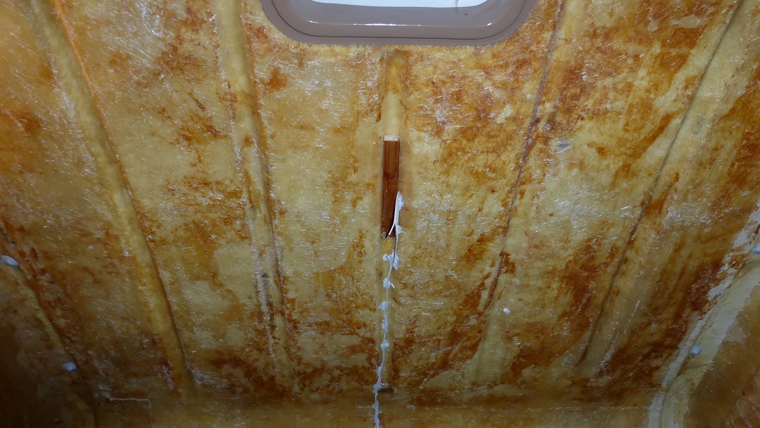

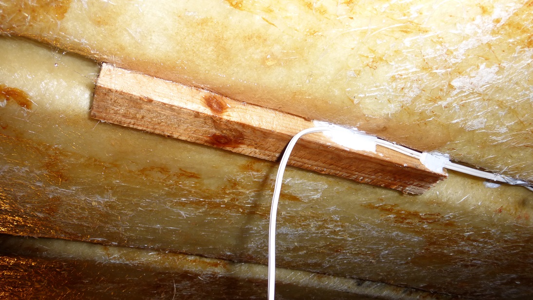

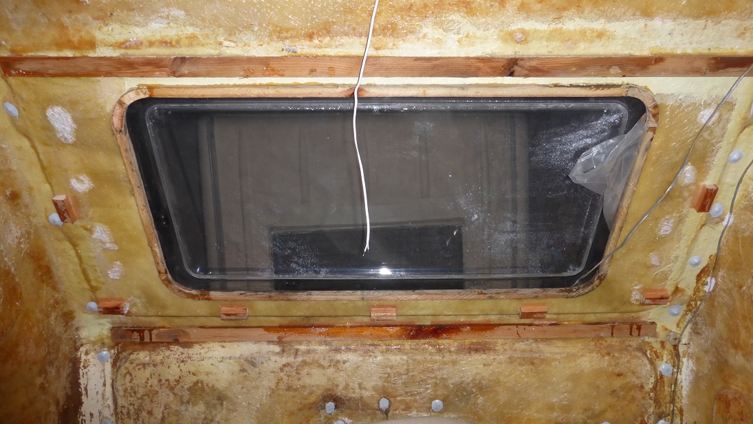

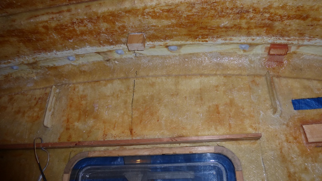

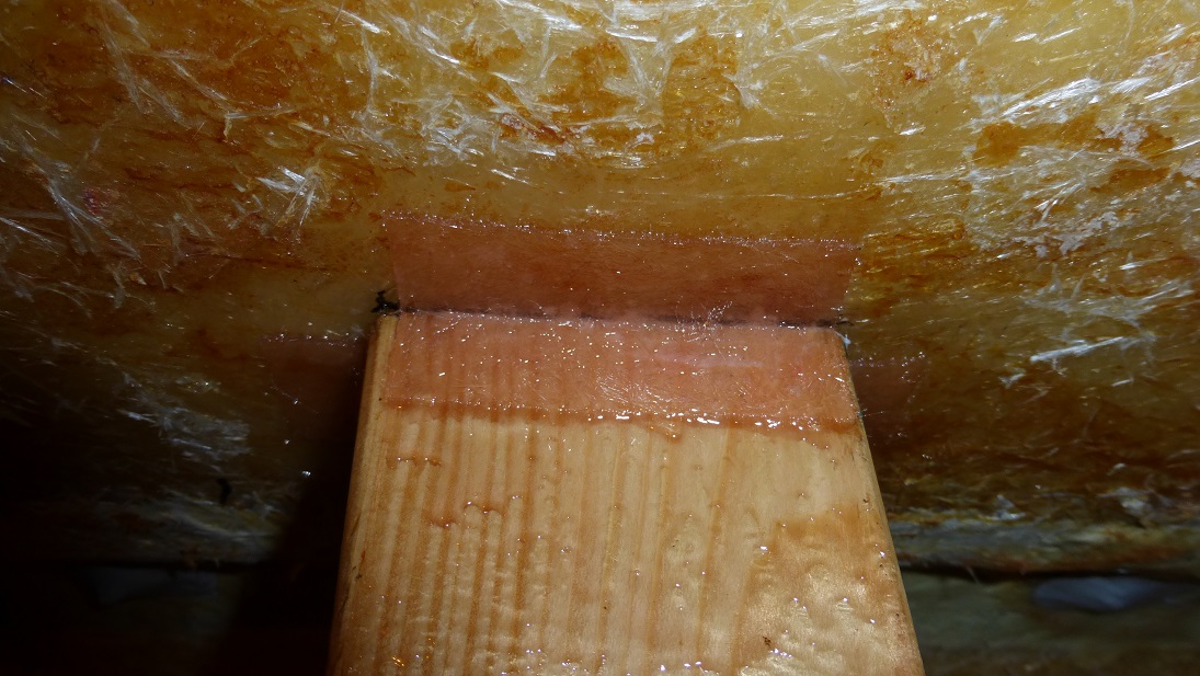

Potem przyszła kolej na klejenie i laminowanie różnych elementów. Musiałem trochę naprawić mocowania mebli ale też chciałem dołożyć co tam mi wpadło do głowy.
Jako, że oryginalne laminaty przyokienne nie będą zakładane i zamiast nich pójdzie cienka płyta, trzeba było dorobić punkty jej mocowania. Powycinałem drewniane klocuszki które rozmieściłem tak aby płyta miała dobre podparcie.
Trzeba też było dorobić górne mocowanie szafki kuchennej bo było urwane. Dałem konkretny kawał klocka żeby powierzchnia klejenia była spora.

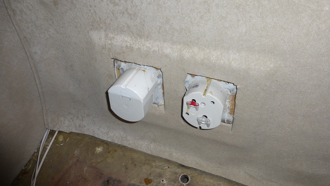

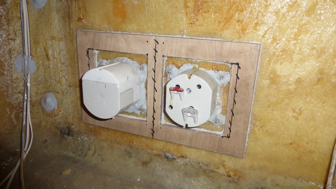

Żeby wzmocnić laminat wokół gniazd w ścianie przyczepy, dorobiłem ze sklejki ramkę usztywniającą, Nie będzie to wszystko aż tak pracować podczas walki z wtyczką.

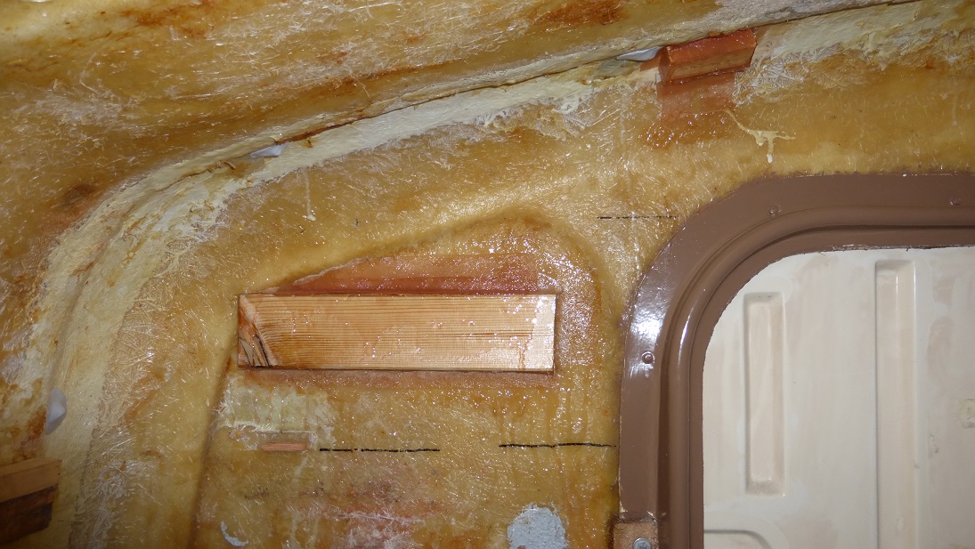

Wymyśliłem sobie, że zrobię porządne wieszaki na kurtki, ręczniki i takie tam. Chciałem je mieć na ścianie a nie na szafie, żeby wiszące rzeczy nie przeszkadzały w poruszaniu się. Zamontowałem więc dwie listewki do których później przykręcone zostaną porządne wieszaki. Jedna jest przy drzwiach a druga analogicznie po drugiej stronie przyczepy.
Na zdjęciu widać też niewielki klocuszek wlaminowany pod sufitem. Drugi jest po drugiej stronie przyczepy (widać na fotce dwie pozycje wcześniej) a między nimi tuż pod sufitem będzie rozciągnięta linka taka jak do zasłonek. Po lince będzie jeździła zasłona, taka lekka jak prysznicowa. Chodzi o to, żeby oddzielić przednią część wnętrza na czas korzystania z kibelka. Chyba będę prekursorem takiego rozwiązania.

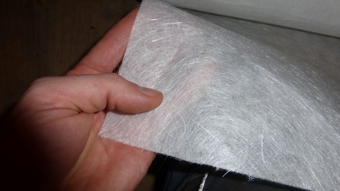

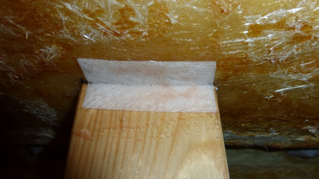

Wszystkie klejone drewienka, te małe i duże mocowałem dwojako. Najpierw żeby w ogóle trzymały się na ścianie/suficie przyklejałem je na klej montażowy "T-rex czerwony" firmy Soudal o przyczepności początkowej 350kg/m2. Trzyma jak skurczybyk, przykładasz i od razu puszczasz. Jak już przykleiłem, po jakiejś godzince w ruch szła żywica i mata. Dorwałem bardzo fajną matę, choć ze względu na gramaturę trudną do laminowania obłych powierzchni.
Żeby wyłożyć nią kąt prosty trzeba było lekko nacinać nożykiem bo inaczej nie chciała się układać.
A tutaj po przesączeniu żywicą:
Ogólnie laminowanie to fajna sprawa, choć przy obecnych temperaturach żywica dość długo twardnieje i długo pozostaje lekko lepka mimo dodania sporej dawki utwardzacza.

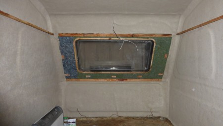

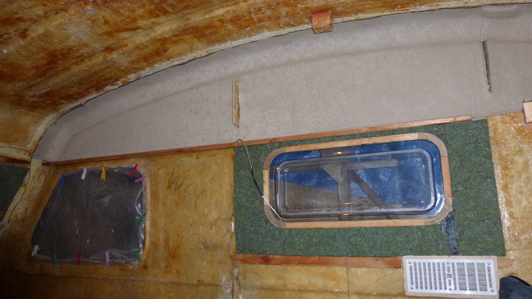

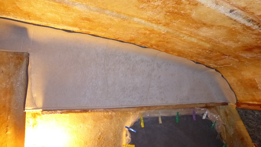

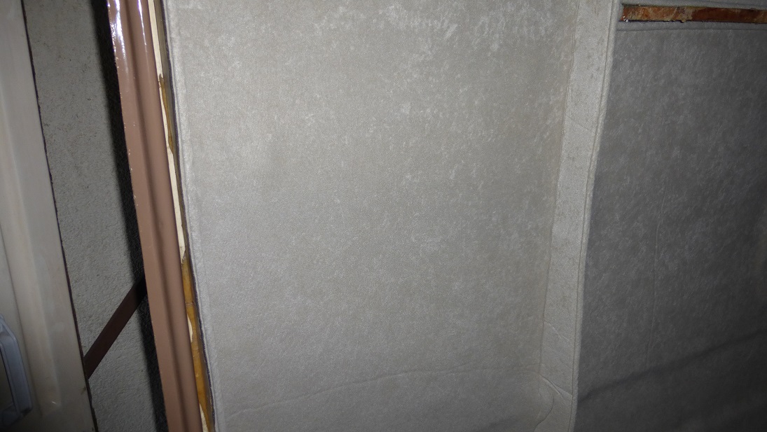

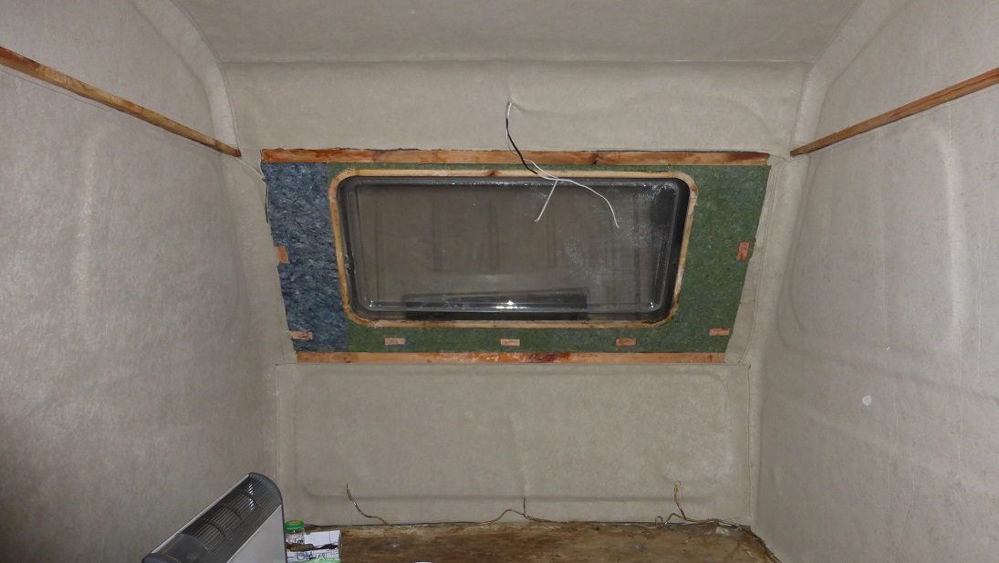

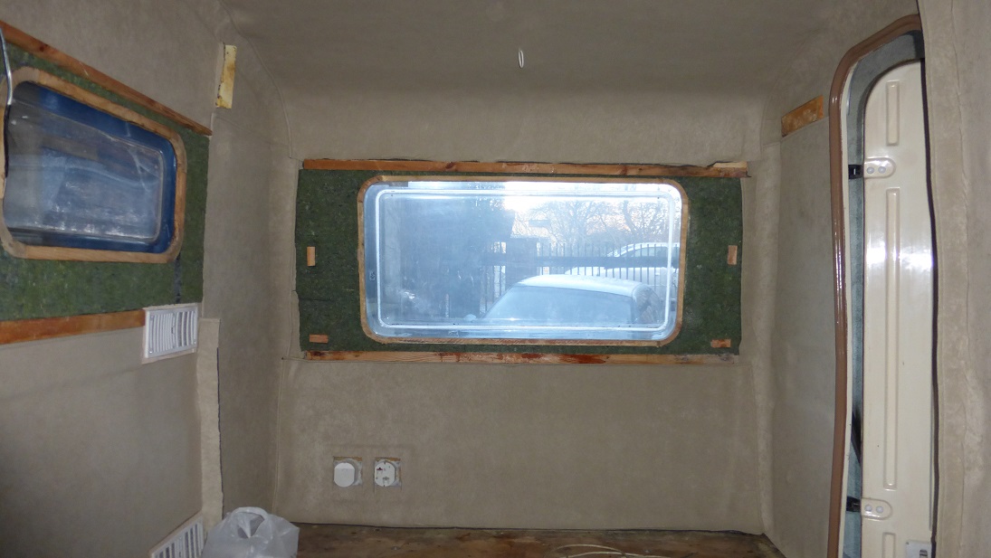

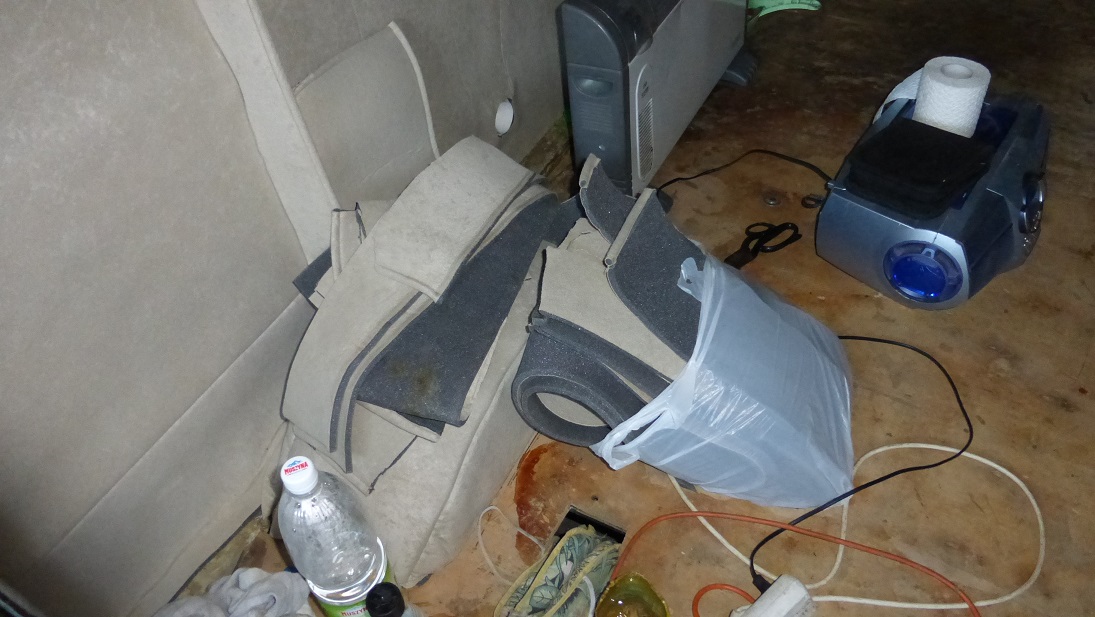

Jak już wyschły te wszystkie laminowane duperele, można było przystąpić do upragnionego klejenia tapicerki która od kwietnia leżała w worku. Darius pewnie myśli, że go olałem i nie chciało mi się zdawać mu relacji z montażu, czy wszystkie elementy pasują, itd. Zdziwi się jak po taki czasie dostanie odpowiedź.
Tutaj muszę powiedzieć, że Panowie Darius i koledzy bardzo dobrze wywiązali się z zadania. Miałem obawy jako to im wyszło, czy dobrze wzięli miarę czy może jednak babol ale okazało się, że tapicerka pasuje niemal idealnie.

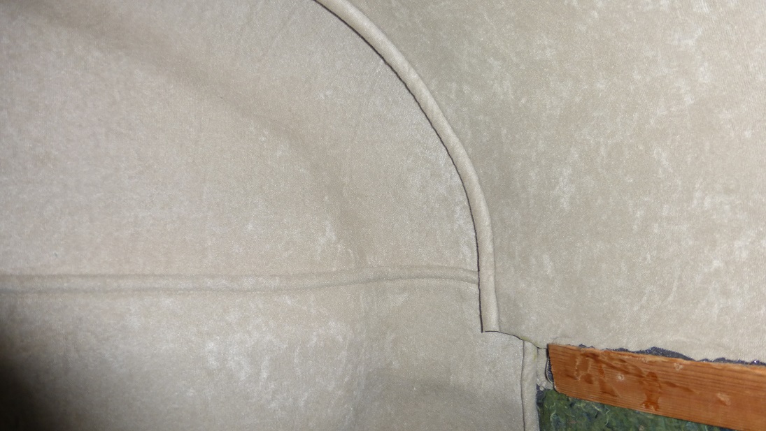

Było kilka niedociągnięć, przede wszystkim trochę za bardzo skąpo poprowadzone łuki tzw. "półksiężyców" czyli górnych elementów bocznych ścian. Jak wszędzie stosowali duże naddatki tak tutaj wycięli oszczędnie. Na szczęście starczyło i moim zdaniem udało się naprawdę ładnie wykleić wnętrze, choć nie ustrzegłem się małych błędów. Najgorszym z nich było przyklejenie sufitu bez obcięcia naddatku materiału w miejscach łączenia elementów z których się składa. Przez to przy szwie materiał trochę odstaje, nie jest równy. Nie wygląda to najlepiej choć też tragedii nie ma.
Zrobili też za duże nadkola ale z tym nie było dużego problemu.
Najważniejsze, że udało się nie pobrudzić tapicerki klejem ani nie schrzanić nic konkretnego. Dwa elementy musiałem przeszyć po swojemu ale od czego jest poczciwy Łucznik ;)

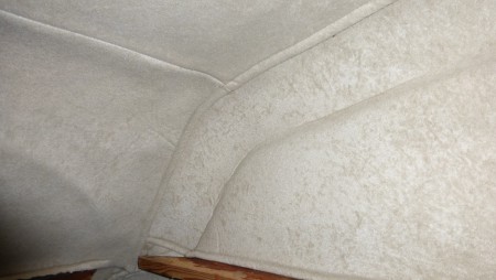

Tutaj elementy w czasie przymiarki. Widać, że ten łuk po lewo mogli trochę obficiej poprowadzić:
Inne łuki wyszły im nieźle:
Tutaj element z poprzedniego zdjęcia ale już przyklejony:

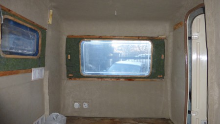

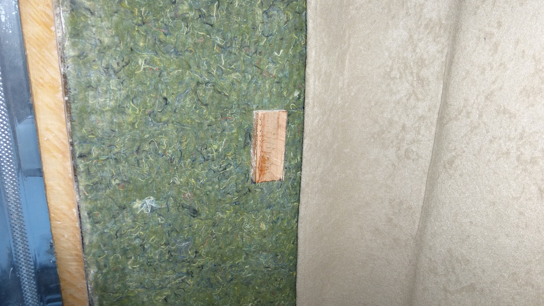

Widać, że w obrębie okien gdzie będą płyty a nie tapicerka, dałem inny materiał. Jest to towar używany do wytłumienia samochodów, jak dowiedziałem się w hurtowni. Ma 1,5cm grubości i jest cieplutki.

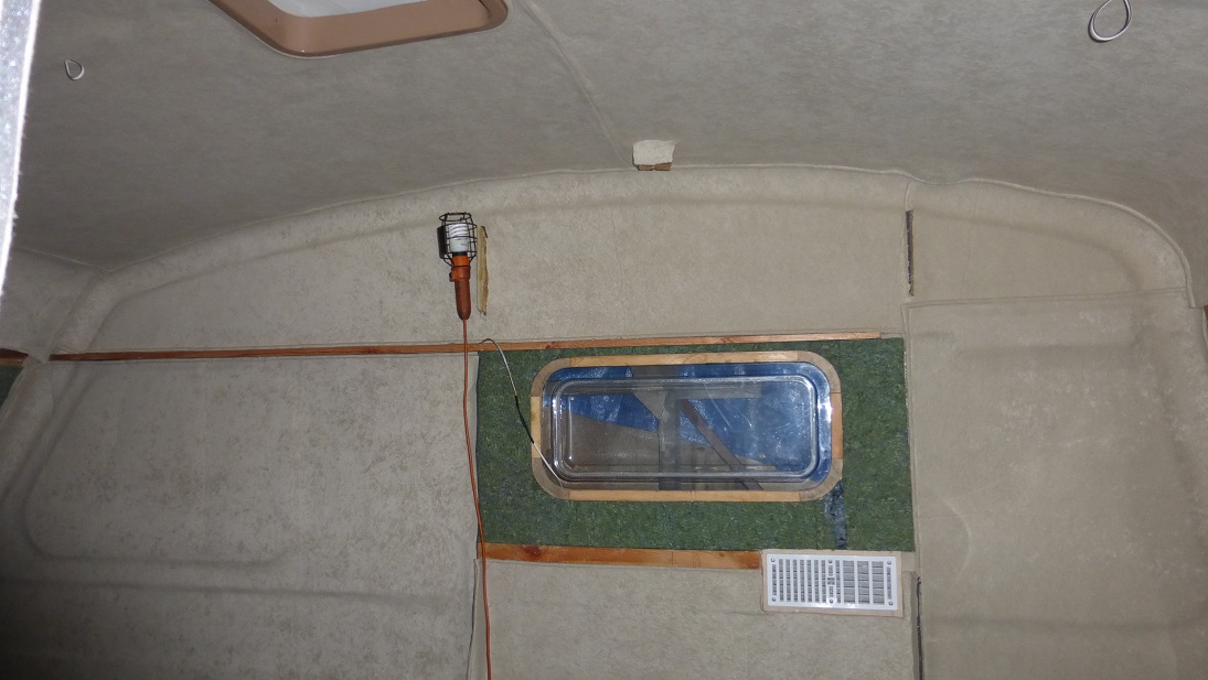

Lampy które będą na suficie będą przykręcone do większego płaskiego elementu i dopiero do tych laminowanych listewek. Pod wykładziną sufitu wyglądają tak:
A tutaj widać gdzie wypadają obie lampki sufitowe:

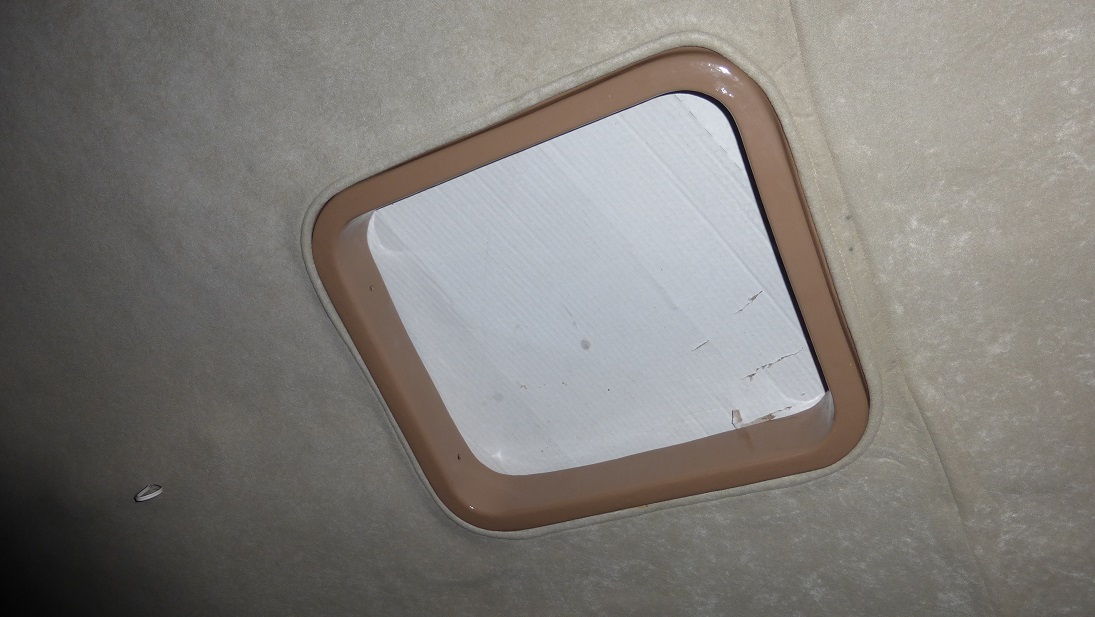

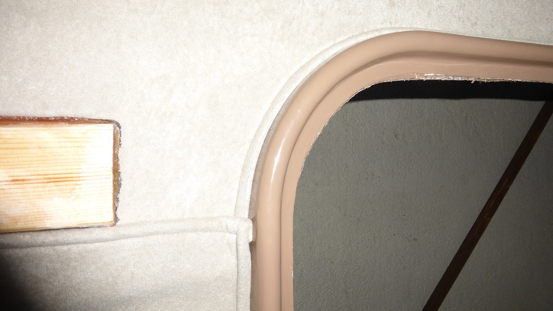

Zupełnie nieźle wyszedł kołnierz dachowy a przyznam, że obawiałem się jak obrębiony jest otwór w wykładzinie sufitu.
W eNce jest sporo łatwiej bo jest ramka-maskownica i nie musi być to tak ładnie wykończone.

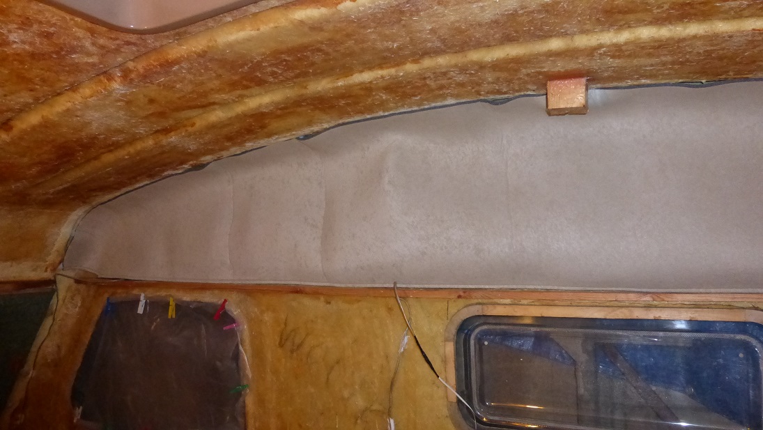

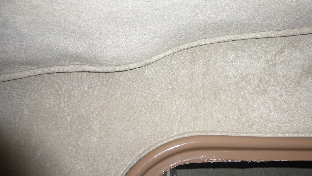

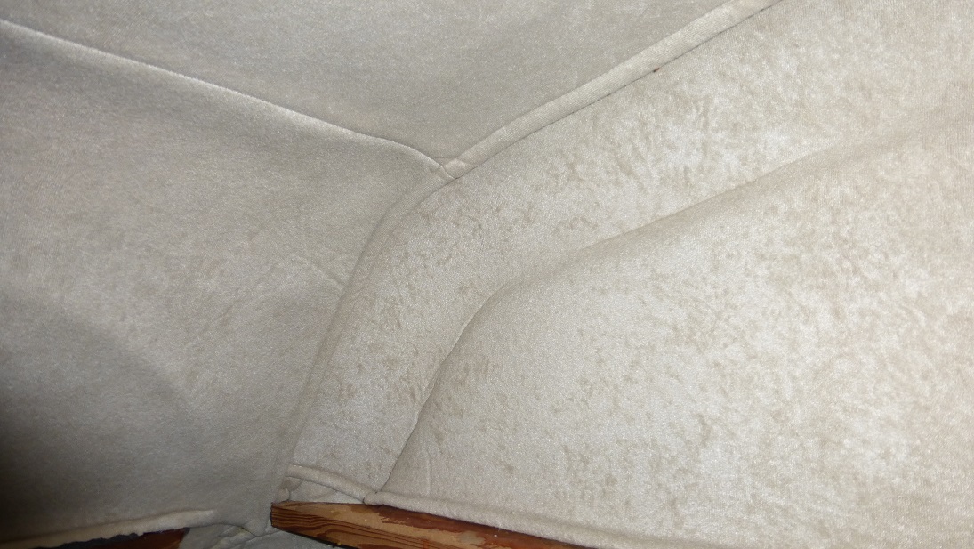

W ogóle powiem Wam, że wyklejenie tego wielkiego sufitu z jednego kawałka to jest wyzwanie. Robiliśmy to we troje a i tak było ciężko. Dobrze, że Bonaterm szybko wiąże.
Trzeba było zacząć od kołnierza okna dachowego i lecieć dalej na boki w stronę ścian a dopiero później w przód i w tył. Klejenie etapami bo klej tężeje więc smarowanie pewnej wielkości powierzchni, wykładzina i dalej w następnym miejscu. Początek najgorszy bo wykładzina dynda z sufitu, zasłania światło a na dodatek trzeba uważać żeby jej nie pobrudzić od podłogi albo gorzej, klejem.
Pędzel ciągle skierowany do góry więc wiadomo, klej z niego skapuje. Zaskoczył mnie dziad i spłynął mi na głowę, brew a potem na policzek. Masakra ale jakoś dało radę, jeszcze w drodze do Ciechocinka, Aga wygrzebywała mi z włosów strąki kleju :?
Koniec końców, udało się równo przykleić sufit i gdyby nie babol z tymi wspomnianymi wcześniej szwami byłoby idealnie.

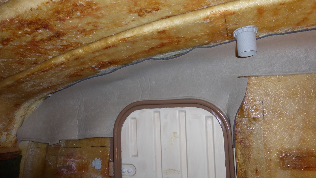

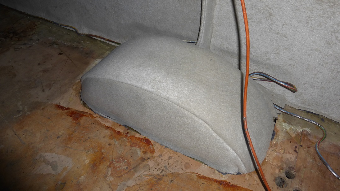

Jeszcze kilka fotek po wyklejaniu :) Widać w miarę dokładnie jak to wyszło, gdyby ktoś był zainteresowany taką tapicerką.
Pod wzgórkiem klocek do montażu linki do kiblowej zasłonki.
Ładnie wyszło obrębienie wokół drzwi. Tak jak w przypadku kołnierza bałem się, że będzie lipa a wyszło OK.
W szafie dali naddatki żeby zachodziły na laminatowe elementy do mocowania mebla. Będzie dobrze wyglądało w środku. Tak samo w szafce kuchennej.

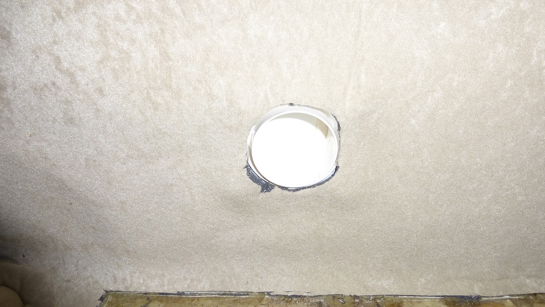

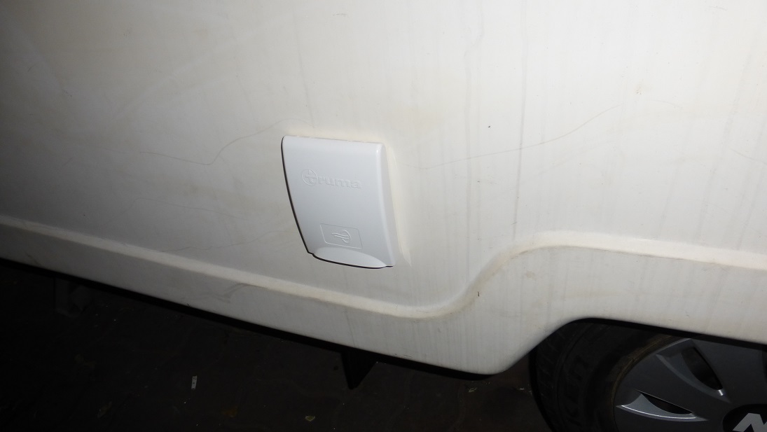

Wylot do ogrzewania przedsionka też już zamontowany.
Tapicerka miała dość duże naddatki ale to dobrze. Po odcięciu mam całkiem spory zapas w razie czego.

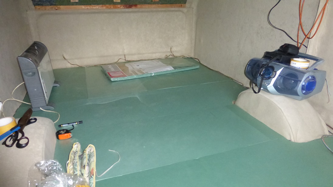

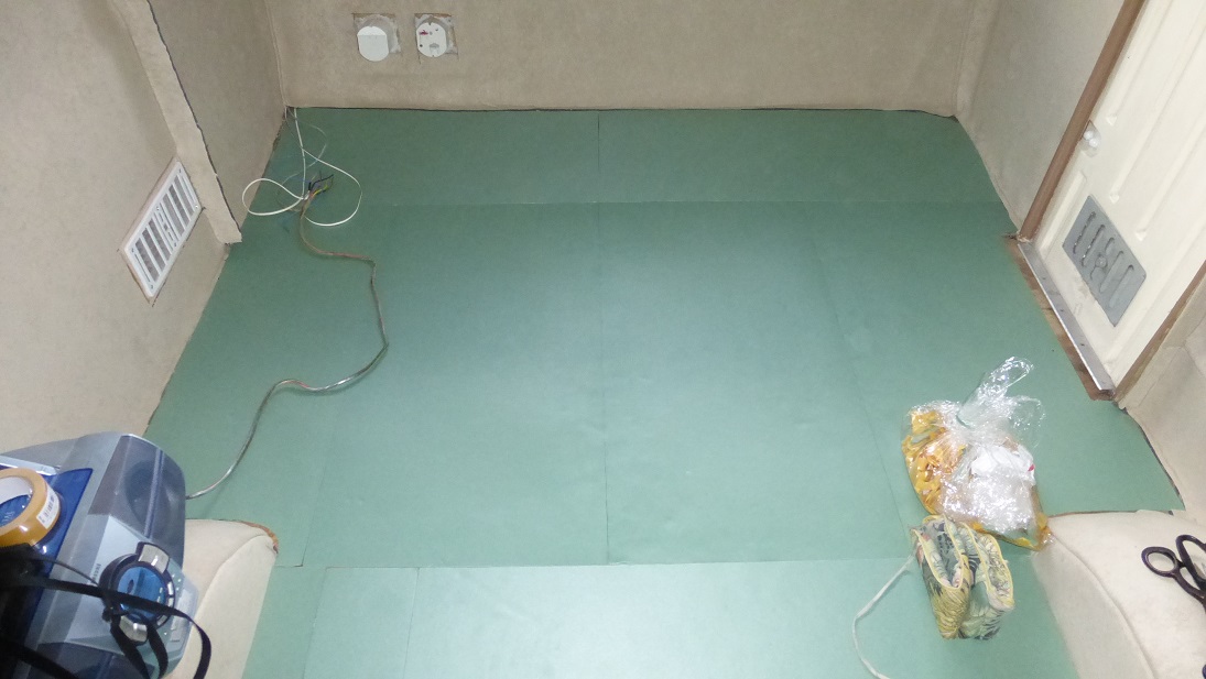

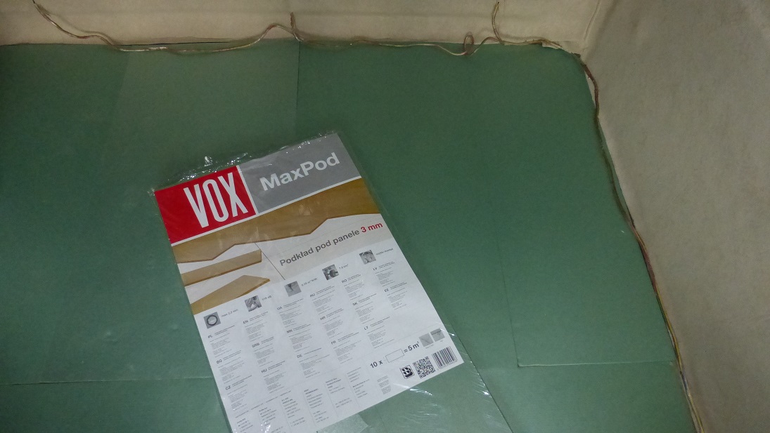

Właśnie zbieram się do kupy po wczorajszej bibie i będę jechał po wykładzinę na podłogę. Zobaczymy czy w Komforcie będzie coś ciekawego, jadę z żoną więc może być wojna :twisted: :lol:
Wczoraj jeszcze ułożyłem podkład pod wykładzinę. Zwykły podkład pod panele 3mm grubości przyklejony punktowo do sklejki taśmą dwustronną. Taki sposób na niewielkie ocieplenie podłogi bez ryzyka "pieczarkarni" pod spodem. Trochę wyrównuje powierzchnię starej sklejki, przy śrubach, na łączeniach płyt, tłumi odgłosy stąpania. Gumowa wykładzina lepiej, łagodniej się wykłada. Przy dokręcaniu mebli do podłogi trzeba pamiętać żeby nie dociągać wkrętów do oporu.
Ale fajnie się po tym chodzi w skarpetach :) Cieplutkie jest.

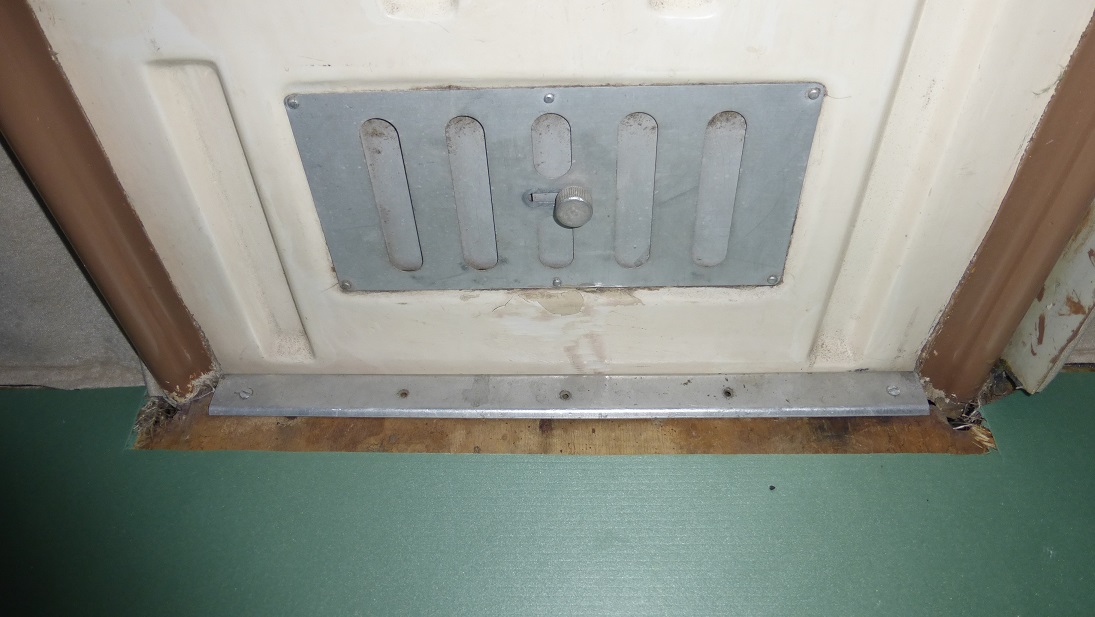

Przy drzwiach wyciąłem żeby wykładzina ładnie wyłożyła się pod próg, żeby nie poszedł w górę.
I jeszcze wspomniany w poprzednim poście wylot venta, wypadł na ścianie w tym miejscu:

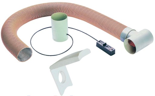

Mistrzu interesuje mnie ten wylot ciepłego powietrza do przedsionka, czy to jakaś samoróbka czy kupiłeś coś gotowego ? Drugie pytanie dlaczego nie przyklejałeś ekranu zagrzejnikowego?
Re: Ja i sto trzydzieści dwa:)
Postautor: RAFALSKI » poniedziałek, 27 lis 2017, 10:38
Siema, już piszę :)
Fiacior75 pisze:interesuje mnie ten wylot ciepłego powietrza do przedsionka, czy to jakaś samoróbka czy kupiłeś coś gotowego ?
To jest oryginalny zestaw ogrzewania przedsionka do Trumy:
W komplecie masz trójnik który wpinasz w rurę od venta w miarę blisko pieca. Jest przepustnica którą sterujesz nadmuchem na zewnątrz, no i ta klapa/wylot montowany na ścianie przyczepy.
Zakładałem to wcześniej w eNce i robi robotę. Jak się zamknie wyloty w budzie, puści venta na max i cały nadmuch skieruje na zewnątrz to moment i jest gorąco w przedsionku. Potem jak już nagrzejesz, dajesz nawiew na "pół gwizdka" do środka i na zewnątrz, zdejmujesz kurtkę i cieszysz się ciepełkiem :)
http://allegro.pl/ogrzewanie-przedsionka-zestaw-do-montazu-truma-i5879590837.html

RAFALSKI pisze:Zakładałem to wcześniej w eNce i robi robotę. Jak się zamknie wyloty w budzie, puści venta na max i cały nadmuch skieruje na zewnątrz to moment i jest gorąco w przedsionku. Potem jak już nagrzejesz, dajesz nawiew na "pół gwizdka" do środka i na zewnątrz, zdejmujesz kurtkę i cieszysz się ciepełkiem :)
Potwierdzam, potwierdzam. Siedziałem w tym przedsionku już kilka razy i zawsze było fajnie cieplutko.
Zielony
Posty: 510
Postautor: Zielony » poniedziałek, 27 lis 2017, 12:00
RAFALSKI pisze:W komplecie masz trójnik który wpinasz w rurę od venta w miarę blisko pieca. Jest przepustnica którą sterujesz nadmuchem na zewnątrz, no i ta klapa/wylot montowany na ścianie przyczepy.
Do tej chwili nie wiedziałem, że tego potrzebuję! Ale bardziej będę kombinował w wersji "samoróbka". :)
Postautor: RAFALSKI » poniedziałek, 27 lis 2017, 12:13
To jest proste rozwiązanie więc faktycznie można coś wymodzić samemu. O ile wylot z przyczepy w miarę łatwo wykonać to trudniej będzie zrobić przepustnicę ze sterowaniem linką za pomocą suwaka. Można to rozwiązać jakoś inaczej ale jakakolwiek przepustnica/zawór musi być bo inaczej będzie to działało zero-jedynkowo. Właśnie ważna jest ta regulacja.

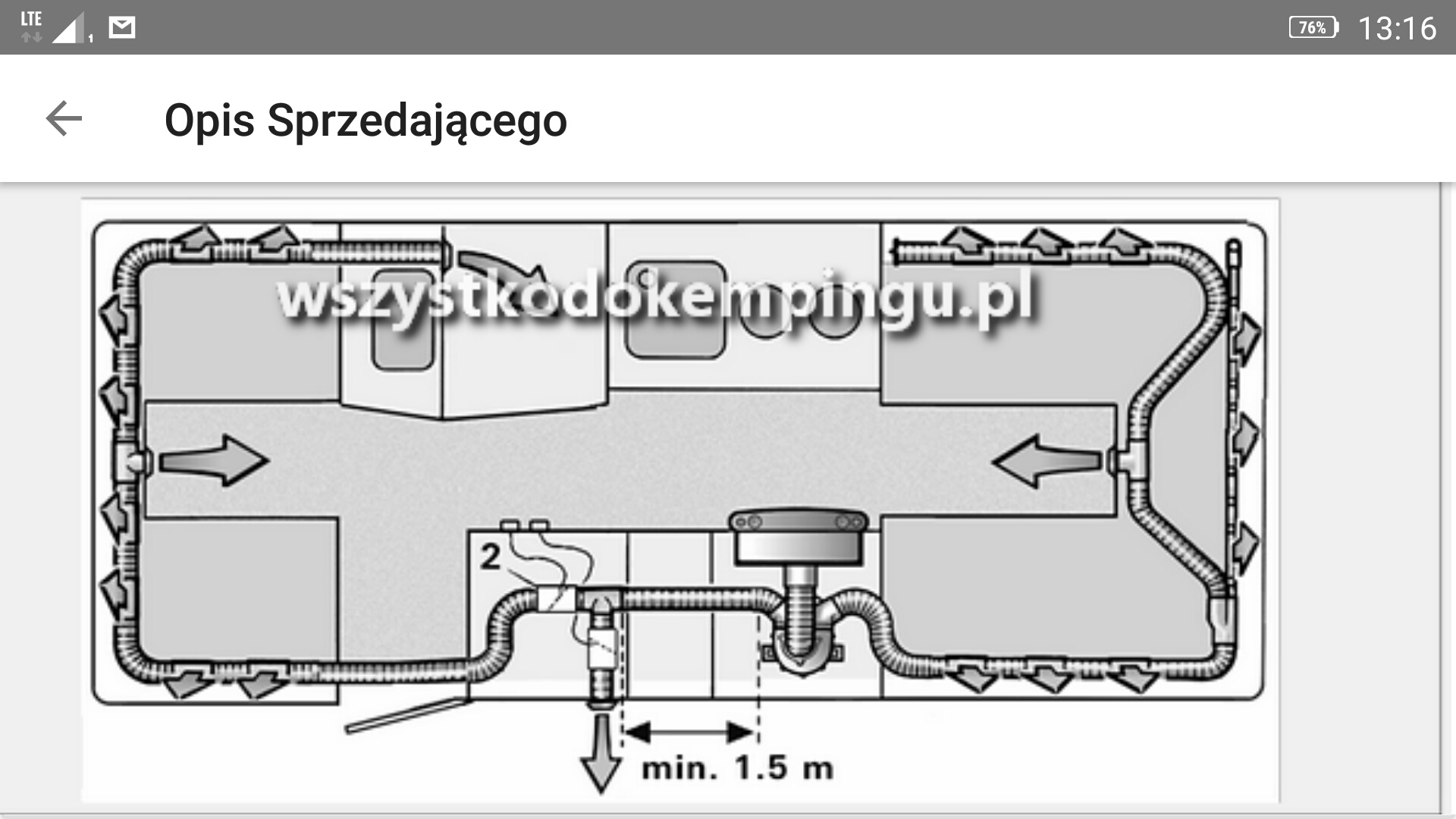

Rafalski pisze:I jeszcze wspomniany w poprzednim poście wylot venta, wypadł na ścianie w tym miejscu:
Czy u ciebie piecyk będzie na ścianie wejściowej?
Bo piszesz że system do przedsionka musi być w miarę blisko Trumy.
Dostrzegam w takim wypadku pewien problem przy układzie T u mnie i Fiaciora bo piec będzie na przeciwnej ścianie... :-(.
Z drugiej strony na stronie sprzedawcy zwróciłem uwagę na taką grafikę:
Postautor: Fiacior75 » poniedziałek, 27 lis 2017, 13:36
E to ja ten zestaw znam tylko, że on nie jest tani, myślałem raczej że coś swojego wykombinowałeś. Jeśli chodzi o tapicerkę to ja mam zamiar wykleić ekranem od początku miałem taki zamiar, bo w zapiekance zdało to egzamin na 5 z plusem. Dopiero na niego będę przyklejał oryginalną tapicerkę, jakoś niewierze w sama gąbkę, zobaczymy jak to wyjdzie w praniu.
