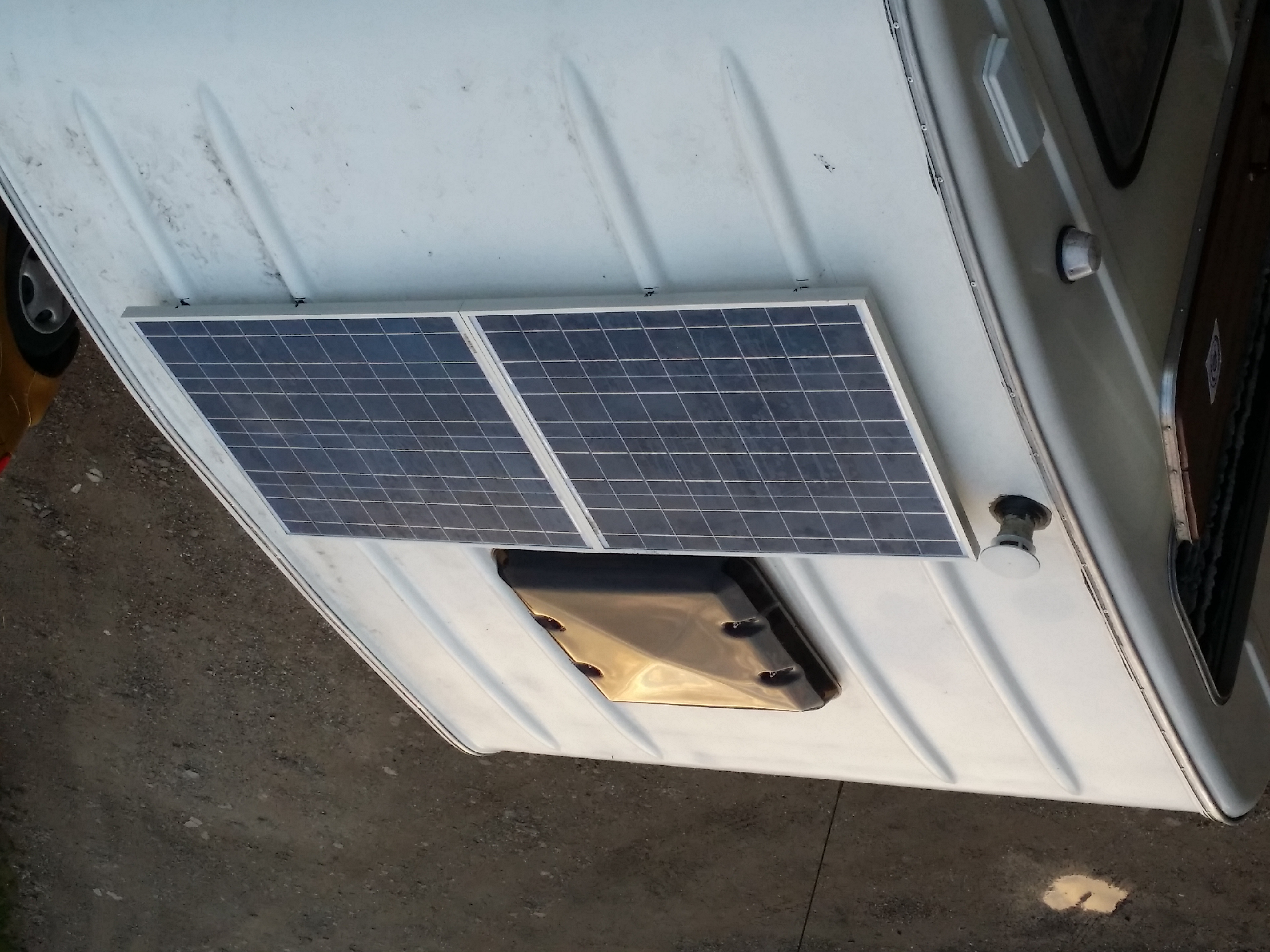

No więc dziś zamontowane solary.... Nie do końca, bo kable nie podłączone ale już na dachu... Jutro mam nadzieję ukończyć prace...
Pełna relacja wkrótce...

U mnie też będzie Czarnobyl na dachu

kooba pisze:U mnie też będzie Czarnobyl na dachu
Jeden? Czy dwa jak ja?
- Posty: 5972
Re: Odp: Remonty, ulepszenia, ukradzione pomysły...
Ależ oczywiście że 2 x 60W

Panowie ale w jakim celu zakładacie tyle m2 paneli na dachu w tak małych przyczepach? Co Wy tam wozicie?

całkiem ładnie karolus to zamontował na dachu 120W z pewnościa w zupełności wystarczy i sądzę, że to takie optymalne optimum z zapasem, które można zamontować na niewiadówce. tylko co w przypadku jazdy przez las, krzaczory, gałęzie - solary nie uszkodzą się?
sam zastanawiam się nad jakimś zabezpieczeniem np z daszku od 126e lub po prostu opcje ściągania i chowania, podczas jazdy aku mogą ładować się z alternatora przez 13pin a solar używać na postoju.

Ale w takim razie jaki sprzęt trzeba wozić w tak małej przyczepie żeby zakładać solary 120w - 200w?
Zawsze możesz kupić lekki elastyczny i nie trzeba martwić się o zabezpieczanie.

jedni używają pompki do wody, parę ledów i radio samochodowe - wszystko na 12v
innni telewizora, dekoderów, laptopów, sprzętów na 230 (przetwornica itd) także przy dłuższym wyjeździe uwierz mi, że 40-60w panel to mało...
60w - 3A - 3,5A zakładając wysoką sprawność panela? nie trudno sprawić by bilans ładowania był ujemny. a mówię o wyjeździe w dzicz na parę tygodni (2-3) a nie noc czy dwie ...
