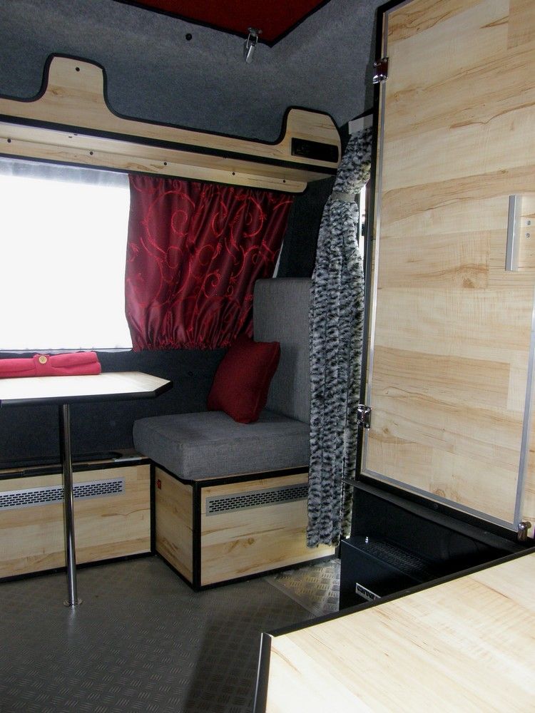

Witam po dłuuugiej przerwie.Trochę zaległości się narobiło,ale zacznijmy od ogrzewania.Moje ogrzewanie zostało zamontowane podłączone i działa bez zarzutu.
Dodatkowo okleiłem ramę folią aluminiową zabezpieczając ja przed korozją.podłączenie wykonałem miedzianym przewodem 8 mm z redukcją na 6 mm.Co do działania mojego ogrzewania jak wcześniej wspominałam kominek jest w podłodze,i bardzo dobrze się sprawdza.Ogrzewania zostało wypróbowane na majówce jak i długo testowane pod domem.Podczas moich prób ani razu nie zgasł mi płomień,w przyczepie w ciągu kilku minut jest cieplutko przy dość niskich temperaturach.Wydajność tego ogrzewania jest idealna do mojej przyczepy,i może wyglądać dosyć fajnie.
Ostatnio miałem przegląd urządzeń gazowych w domu i poprosiłem gazownika o sprawdzenie mojego ogrzewania.Zostało sprawdzone bardzo dokładnie,szczelność instalacji jak również pod kontem czadu.W przyczepie jak i również w przedsionku który był akurat rozłożony i suszył się po majówce.Żadnych problemów,nie znajduje przyczyny dlaczego te urządzenia mają tak złą opinię na forum.Z czystym sumienie polecam,proste w montażu,proste w obsłudze,nie ma tam co się zepsuć,i nie drogie.

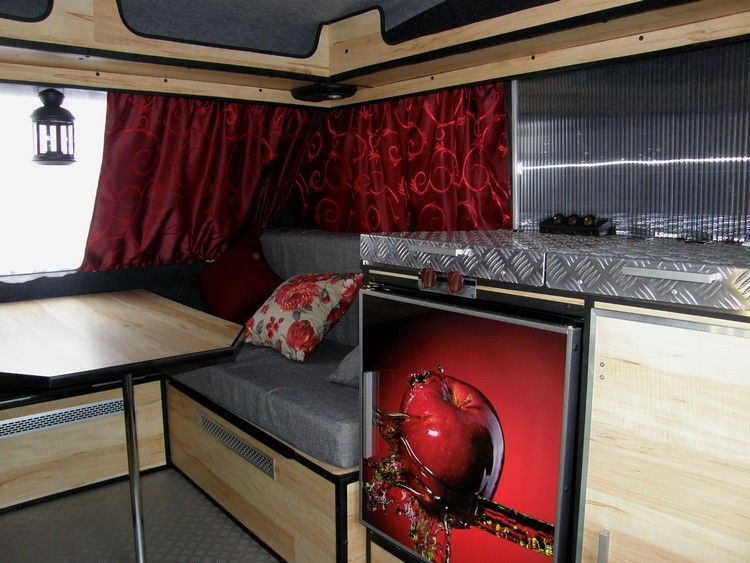

Następnie zająłem się montażem lodówki,co do lodówki no cóż ma ona swoje humory.Co mnie denerwuje w niej to że musi być przyczepa wypoziomowana aby zaczęła chłodzić,nie mogę w niej uzyskać regulacji płomienia wydaje mi się że podczas regulacji płomień jest taki sam.Zauważyłem na majówce u kolegów że Electrolux są mniej wymagające, i przyszło mi do głowy a gdyby tak zamontować osprzęt z Electrolux do obudowy Polara.Ale na razie zostanie tak jak jest,płomień nie gaśnie kominek działa.Lodówka również została podpięta przewodem miedzianym 8 mm.
Przyszedł czas na elektrykę,przy pomocy znajomego elektryka ogarnąłem mój Energoblok.Idealnie wystarcza na moje potrzeby,będę chciał do tego podpiąć baterie słoneczną i akumulator.Ale do tego potrzebny będzie lepszy łeb niż mój.

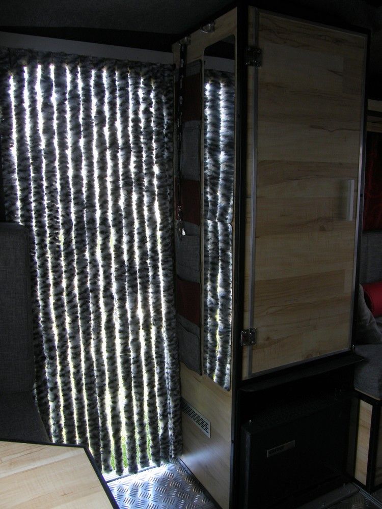

Meble zostały skończone,jeszcze tylko drobne doróbki które na bieżąco wychodzą.Szafka kuchenna została wykonana nowa,zlew wymieniony na nierdzewny.Do tego zamontowane pokrycie z blachy aluminiowej perforowanej,i profil aluminiowy na którym zmontowałem gniazdka 220v i 12v włącznik wentylatorów i oświetlenia zlewu.Na ściance przed zlewem zamontowałem poliwęglan który jest podświetlony leadami.
Blaty do stołów zostały wykonane z tej samej płyty co meble podklejone sklejką wodoodporną i obite plastykowym obrzeżem.Nogi z rury chromowanej.
W górnych półkach zostało zamontowane oświetlenie i nagłośnienie radia.
Na zewnątrz zostało zamontowane gniazdo przyłącza i podświetlenie przedsionka,antena radiowe.

Mówię Wam rewelacja, wszystko wykonane perfekcyjnie, można powiedzieć z jubilerską dokładnością, wiem co mówię bo trochę z Pawłem pogadaliśmy sobie w jego budce na majówce w Przemyślu.

najbardziej dopracowana przyczepa jaką widziałem :D P I Ę K N A :!:

pawlo fiona n126e pisze:...co do lodówki no cóż ma ona swoje humory.Co mnie denerwuje w niej to że musi być przyczepa wypoziomowana aby zaczęła chłodzić,nie mogę w niej uzyskać regulacji płomienia wydaje mi się że podczas regulacji płomień jest taki sam...
... u mnie wypozimowanie nie wpływa na pracą lodówki, może dla tego, że inaczej ustawiona ("e" a nie "d")
co do regulacji, mam tak samo, myślę, że regulujesz nie wysokość płomienia tylko temperaturę we wnętrzu, a palniczek albo roboczo (duży płomień) albo na podtrzymaniu po osiągnięciu zadanej temp. (malutki płomyczek), humorki mojej lodówki to "ciężko pali gdy zimno i wilgotno" ... ale żeby życie miało smaczek ... :wink:

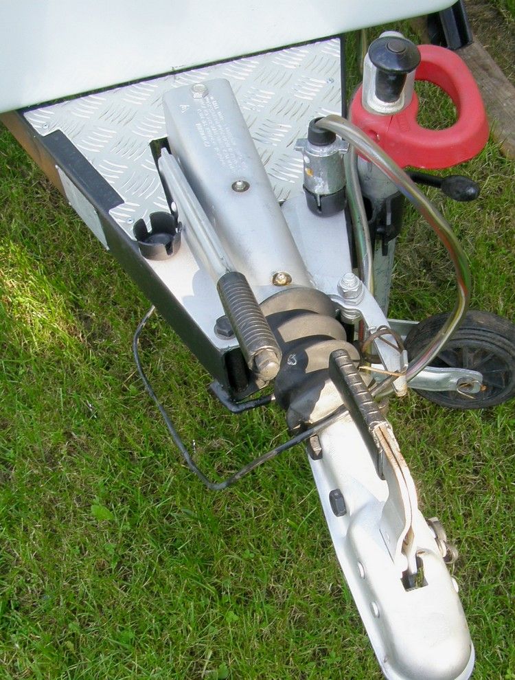

Pokrowce z firankami i zasłonami zostały uszyte,wszelkie prace na czas sezonu w końcu zostają zawieszone.Czas teraz na wszelkiego rodzaju testy.W planach po sezonie bateria słoneczna temat na Bieszczady z Maćkiem,oraz uruchomienie zlewu.
Hak też coś dostał

Piękna robota, to za słabe określenie, wykonanie super. Nawet ciekawy ten kontrast tzn. meble w kolorze chyba gruszy i blacha ryflowana. Fajna robota. Pytanko: gdzie kupiliście te wszechobecne kratki wentylacyjne? Niby kształt skądś znam, a nie wiem, skąd...

Kolejna ślicznotka:) Dobry pomysł z osłonięciem dyszla. Coś wiem o zbierającej się deszczówce w ceowniku ramy. W zeszłym roku o mało budki nie zgubiłem w trasie bo okazało się że trzyma się na farbie:D

Fajnie że się podoba ,kolor mebli to KLON.Płyta stała kilka lat w garażu miała być wykorzystana w domu stacjonarnym okazało się jednak że poszła do przyczepy. A co do kratek,aluminiowe kratki do drzwi.Dostępne w meblarskich sklepach.
Pozdrawiam

Niesamowite wnętrze :clap: ....i tak lodówka ...jabłko .....boska :P Rewelacja ....gratuluję wykonania. Pozdrawiam i nie mogę się doczekać spotkania z Wami :wave:

Poza wszystkim podoba mi się szafa i zabudowa piecyka... u mnie piecyk cały czas jeszcze wystaje nie zabudowany bo nie miałem pretekstu do wymiany szafy. Na szczęście ;) po ostatniej trasie szafa się jeszcze bardziej rozklekotała i zawaliło się troszkę oryginalne wyrko więc pod tym kontem nie mogę doczekać się powrotu z urlopu - żeby zbudować nową szafę i łóżko.
