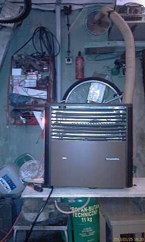

Zgodnie z założeniami przy pomocy 2 kumpli oraz kilku kasztelanów udało się zmontować MEG czyli mobilny element grzewczy
Jak pisałem w poprzednim poście inspiracją do takiego montażu była znaleziona na stronie www producenta truma w wersji 3002FS (czyli wolnostojąca).
Efekt pracy można zobaczyć w galerii
http://eth.pl/fotki/n132/remont/12_truma_FS
Oczywiście mam świadomość, że efekt wizualny znacznie odbiega od pierwowzoru, ale koszt montażu był pomijalny a ogrzewanie sprawuje się doskonale - po 2 h pracy z minimalnym (automatycznym) nadmuchem temperatura w garażu (gabarytowo przeznaczony na 1 osobówkę) podniosła się z 8 do 15 C.

Re: Mój remont czyli 100 pytań do i relacja z prac
a spalinki to gdzie? zebys nam tu ze 3 dni do tylu nie chodzil i koled nie pisal;)
http://sp5brh.eu.org
- robert
- Posty: 2989
- Lokalizacja: Warszawa
Tarapukuara pisze:a spalinki to gdzie?
Spaliny przewodem kominowym (oryginalnym trumy) na zewnątrz.

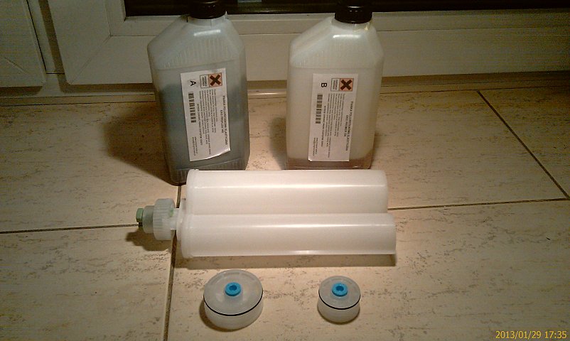

Zgodnie z zapowiedzią krótki opis ostatniego testu pianki elastycznej.

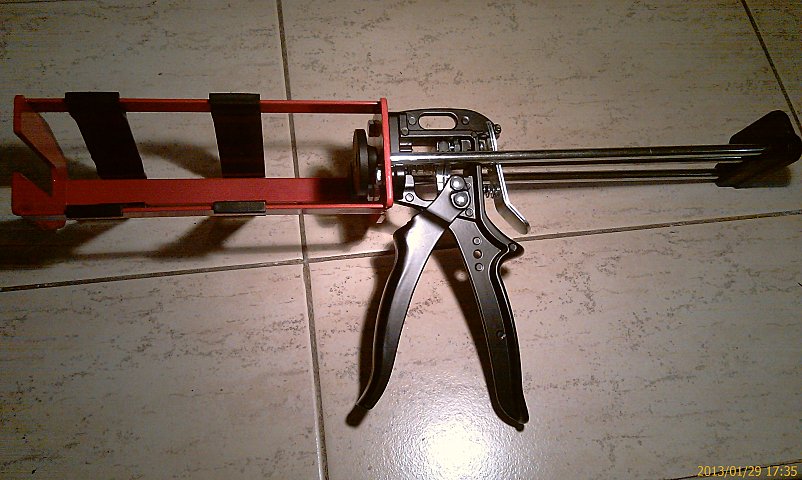

Tym razem test z wykorzystaniem kompletu zamówionych narzędzi czyli:
- dozownik ręczny (w formie pistoletu)
- dedykowane kartridże na oba składniki pianki (z wymaganym stosunkiem objętości 2:1) wraz z elementami uszczelniającymi (składowa tłoczka)
- mieszalnik

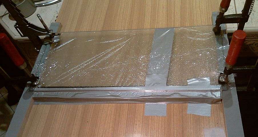

Podobnie jak w dwóch poprzednich testach przygotowaliśmy środowisko testowe imitujące warunki w jakich będziemy pracować w przyczepie czyli wykorzystałem stare drzwi szafowe (o szerokości 50 cm), do których przykręciłem listwy sklejki grubości 12 mm. Całość uzyskanej przestrzeni została zakryta szybą, którą dociśnięto zaciskami, a spód uszczelniono paskiem gumy i scotchem.

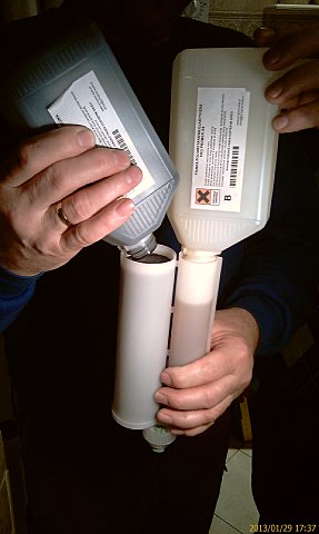

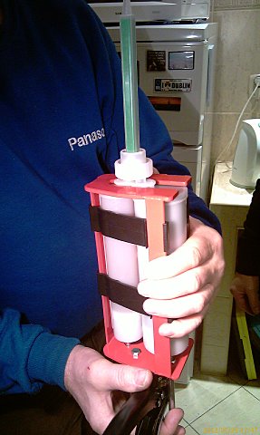

Test rozpoczęliśmy od nalania do odpowiednich zbiorniczków kartridża komponentów A i B pianki.
Dystalna część kartridża, z miejscem do podłączenia mieszalnika, na czas napełniania jest zabezpieczona zamknięciem (składającym się z korka i elementu przykręcanego do kartridża), które uniemożliwia mieszanie się komponentów (oraz co oczywiste wylanie całości na ziemie)

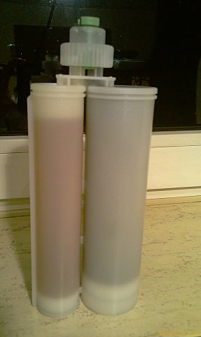

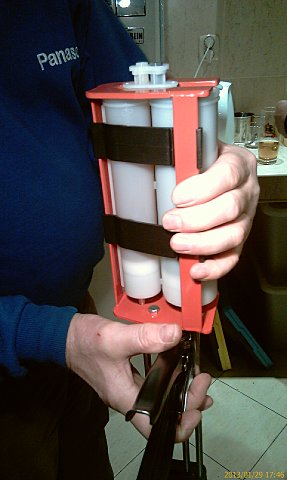

Następnie założyliśmy składowe tłoczka uszczelniające zbiorniczki i po obróceniu całości o 180 stopni mogliśmy spokojnie postawić kartridż na stole. Szczelność zapewniają składowe tłoczka (spód fotki) oraz zabezpieczenie dystalnej części (góra fotki).
Kolejnym etapem jest załadowanie kartridża do dozownika (pistoletu)

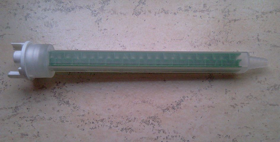

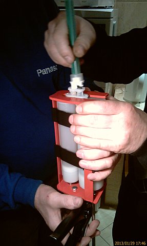

oraz odkręcenie zabezpieczenia i założenie (na wcisk) mieszalnika.
Mieszalnik przed wypadnięciem zabezpieczamy wkręcając zabezpieczenie wcześniej używane jako korek (po wyjęciu komponentu zatykającego wyloty)

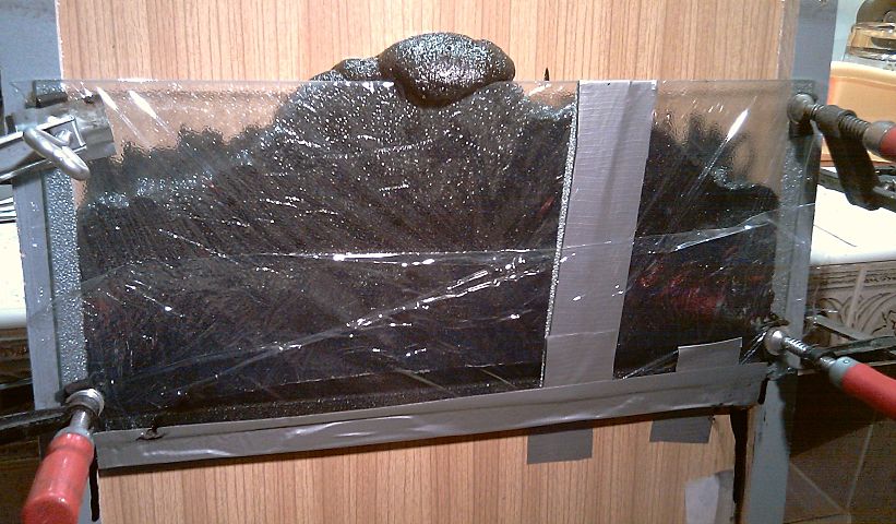

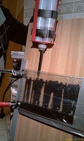

Na koniec pozostało jedynie podanie zawartości do przygotowanego środowiska testowego i czekanie na polimeryzację
Jak widać na fotce konieczne jest założenie na koniec mieszalnika krótkiego przewodu silikonowego, co powinno ułatwić podawanie wymieszanych komponentów bezpośrednio na spód, nie oblewając ścian.
Efekt końcowy
Podsumowując
Pianka spełnia w 100% nasze wymagania. Uzyskany produkt szczelnie wypełnia żądaną przestrzeń, a po spolimeryzowaniu jest (w rozsądnych granicach) elastyczna, co powinno umożliwić prace budki podczas jazdy. Użycie dozownika i mieszalnika ułatwia prawidłowe wymieszanie składników, w zasadzie bez większych strat (do wyrzucenia jest jedynie objętość pozostała w mieszalniku oraz sam mieszalnik). Kartridż nie wymaga wymiany i można go stosować ponownie - nie dochodzi do cofania się składowych pianki i mieszania obu składników poza mieszalnikiem (należy pamiętać o trzymaniu dozownika mieszalnikiem w dół!).
Uzyskana po spolimeryzowaniu objętość to 440 x 175 x 12 [mm] co daje ok 900 cm3.
Czy coś jeszcze?
Owszem... pozostaje jeszcze dopracowanie techniki podawania wymieszanych komponentów.
Wydaje się, że rozsądnym będzie podawanie mniejszej ilości - w sensie podanej grubości.
Czyli nie cała zawartość kartridża do jednej 50 cm "celi" a np po 1 cm grubości do kilku sąsiadujących cel?
Wtedy najpewniej uzyskamy większą objętość - wydaje się, że wlanie większej ilości ogranicza "zdolność" powiększana objętości czyli mówiąc po ludzku nie ma gdzie się rozrastać wylana wcześniej mieszanka i uzyskane powiększenie objętości w głównej mierze zależy od najbardziej powierzchownej warstwy pianki....
