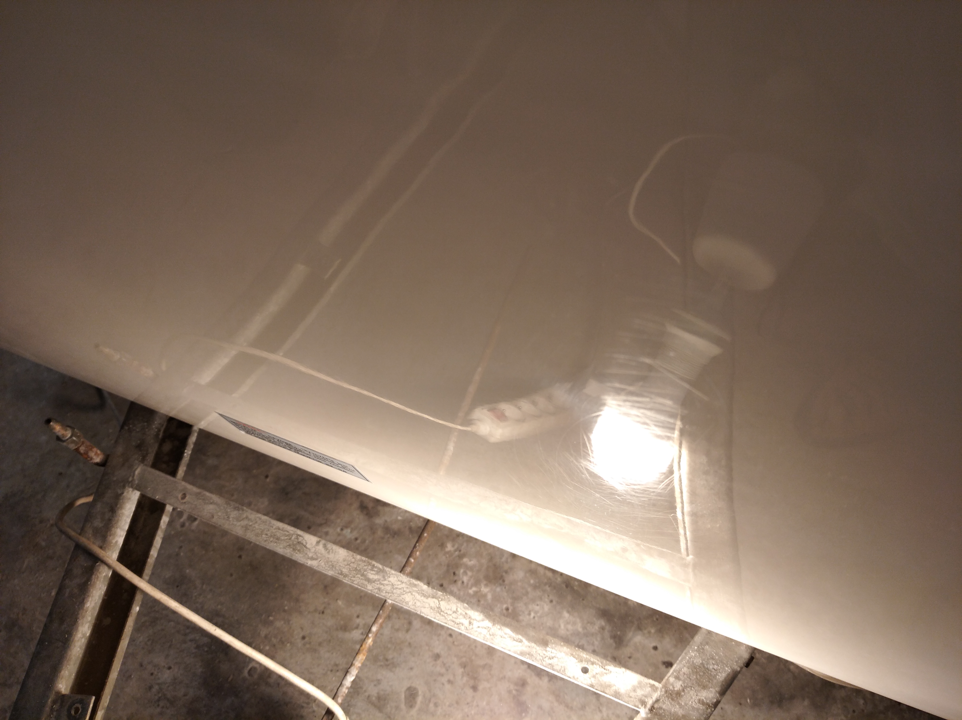

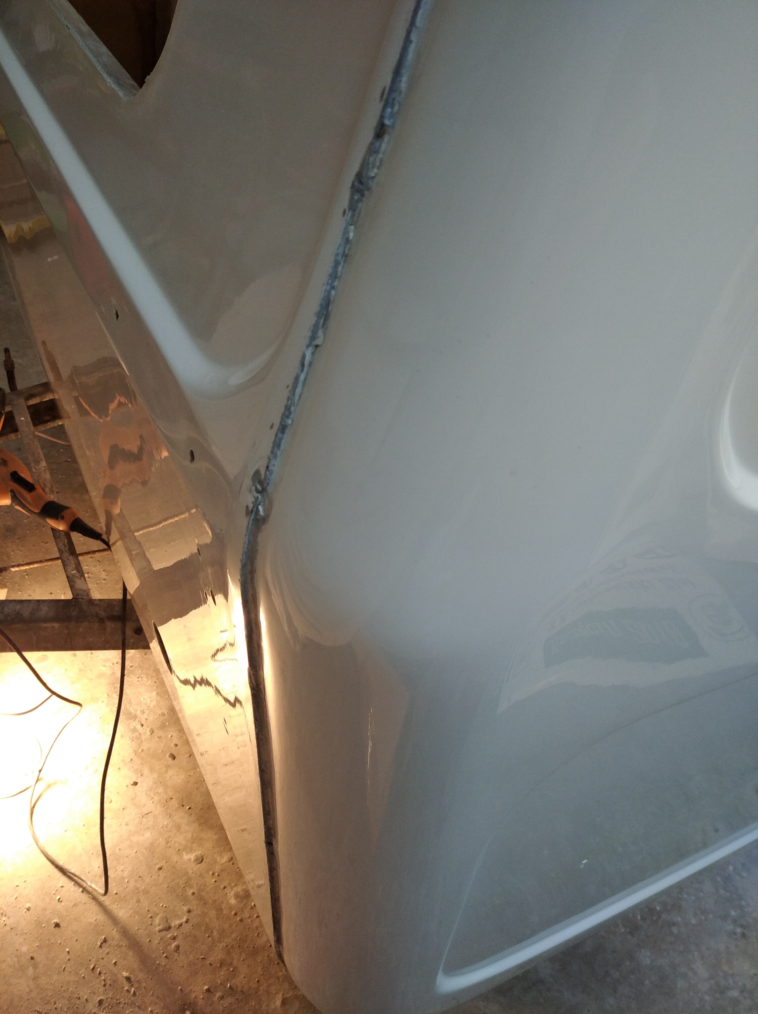

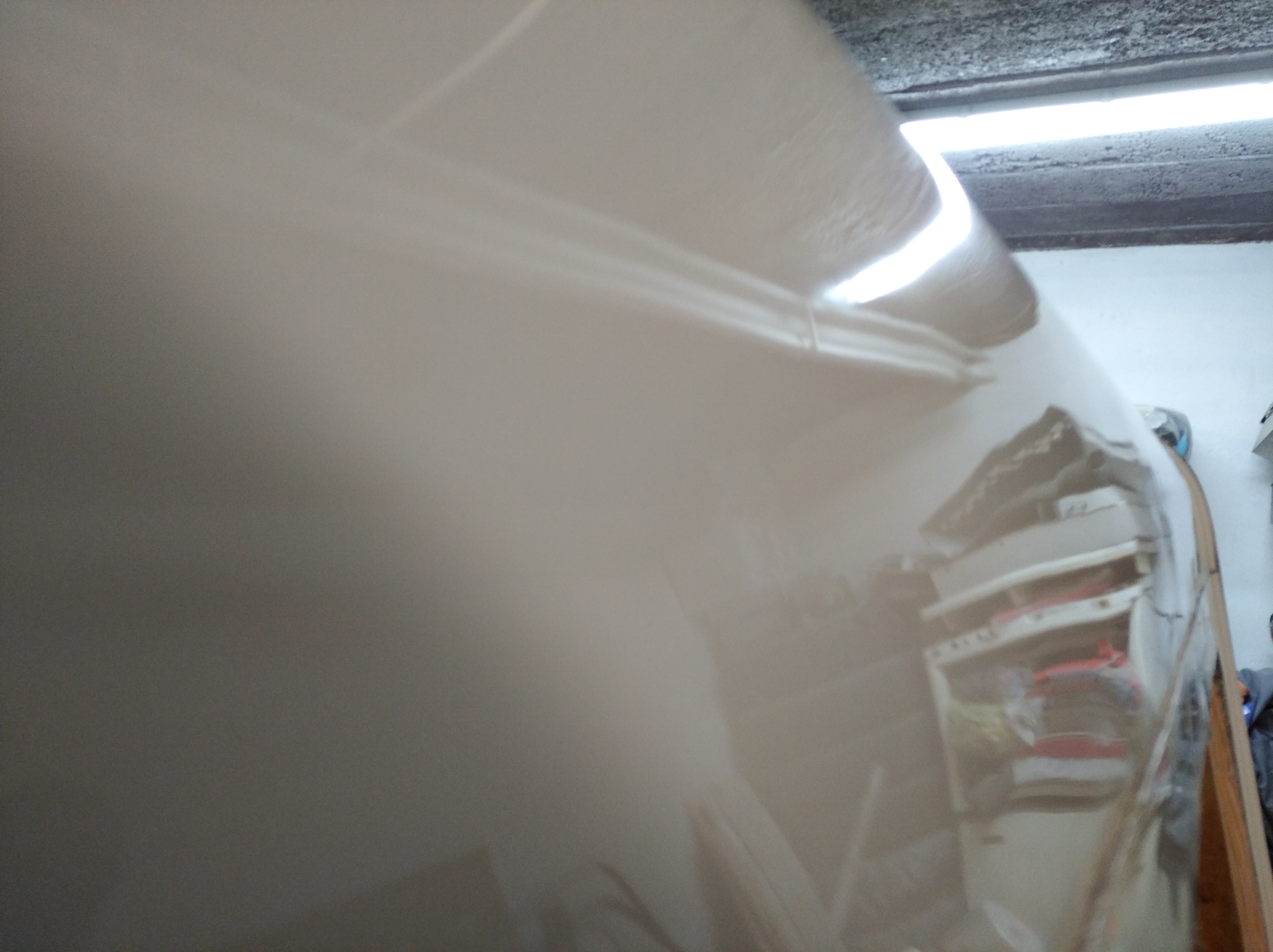

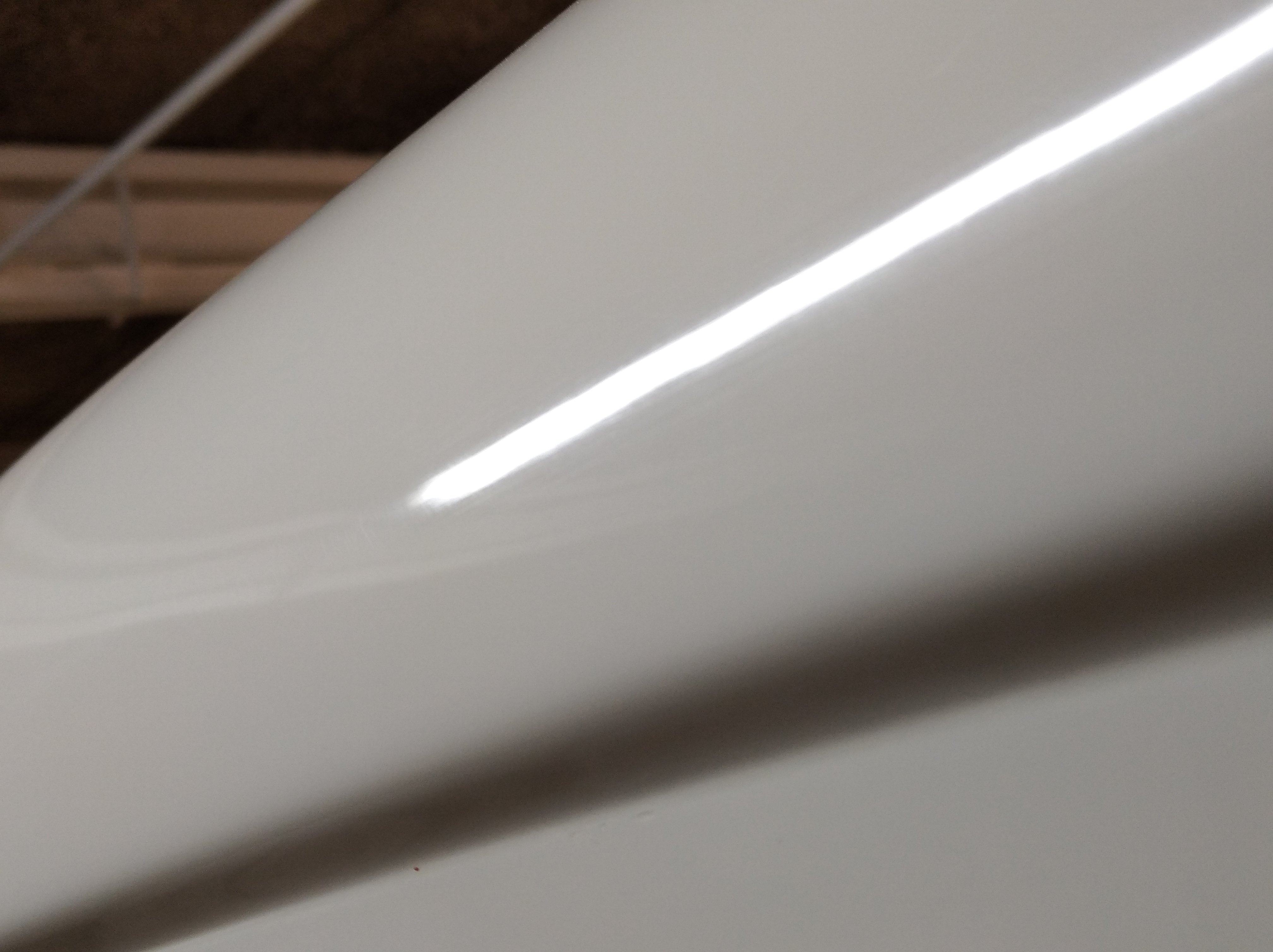

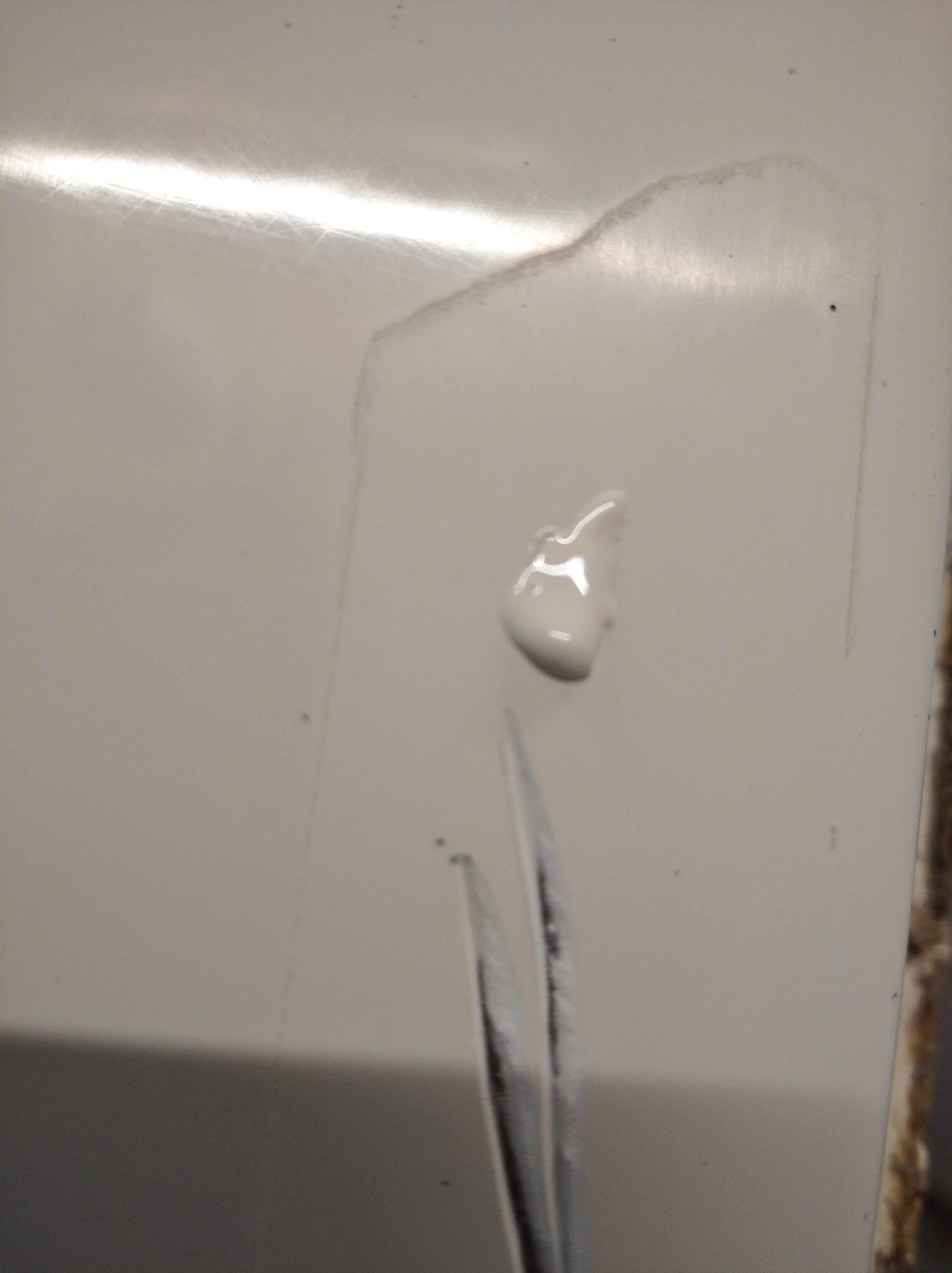

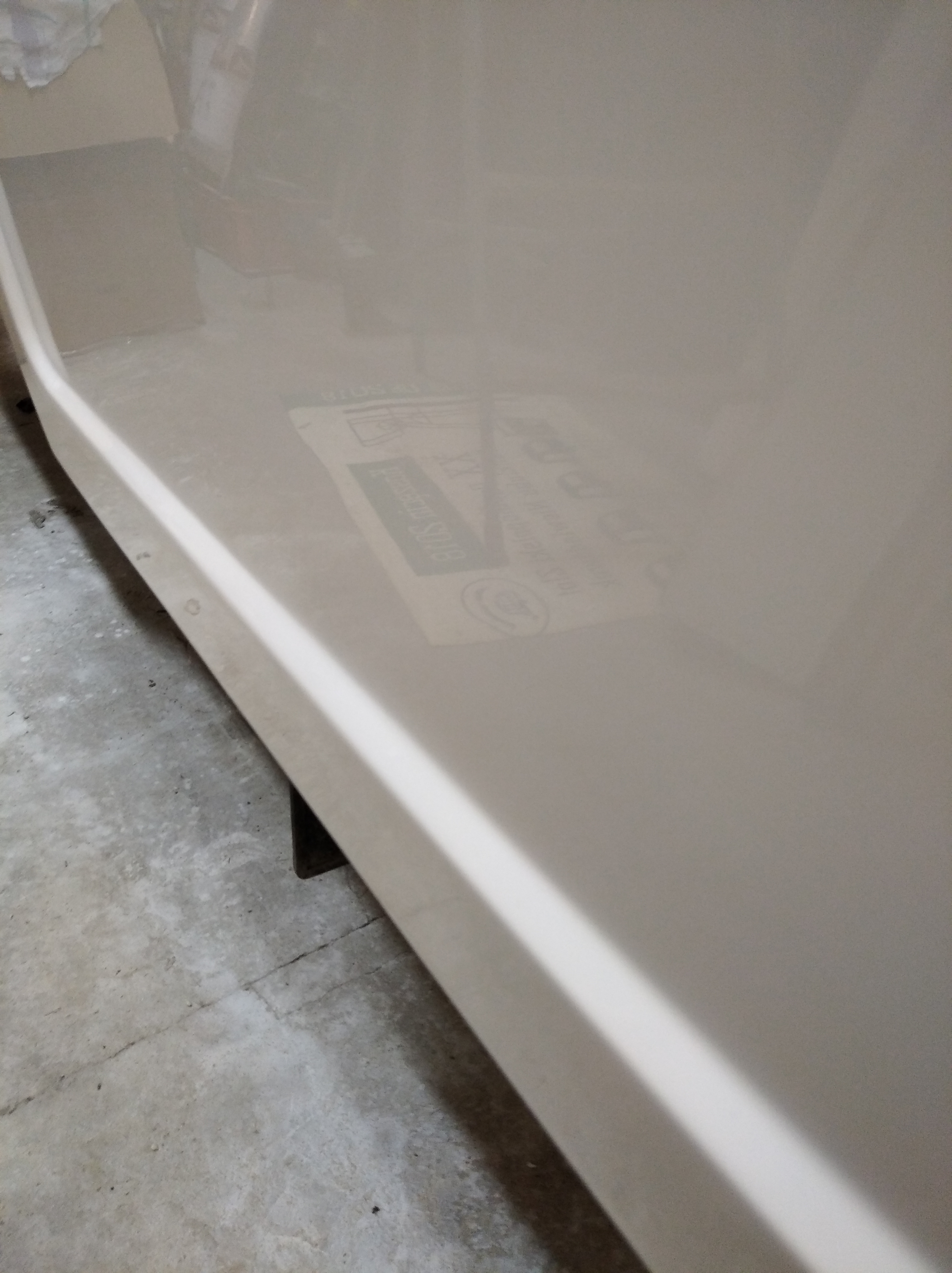

Camp detailing skończony!
W piątek zabawa z usuwaniem pająków stylem "żeby nie było śladu", czekam na potrzebne akcesoria i spróbuję zrobić to artystycznie ;-). Zobaczymy czy się uda. Jeśli tak by było to przyczepa będzie bez skazy.

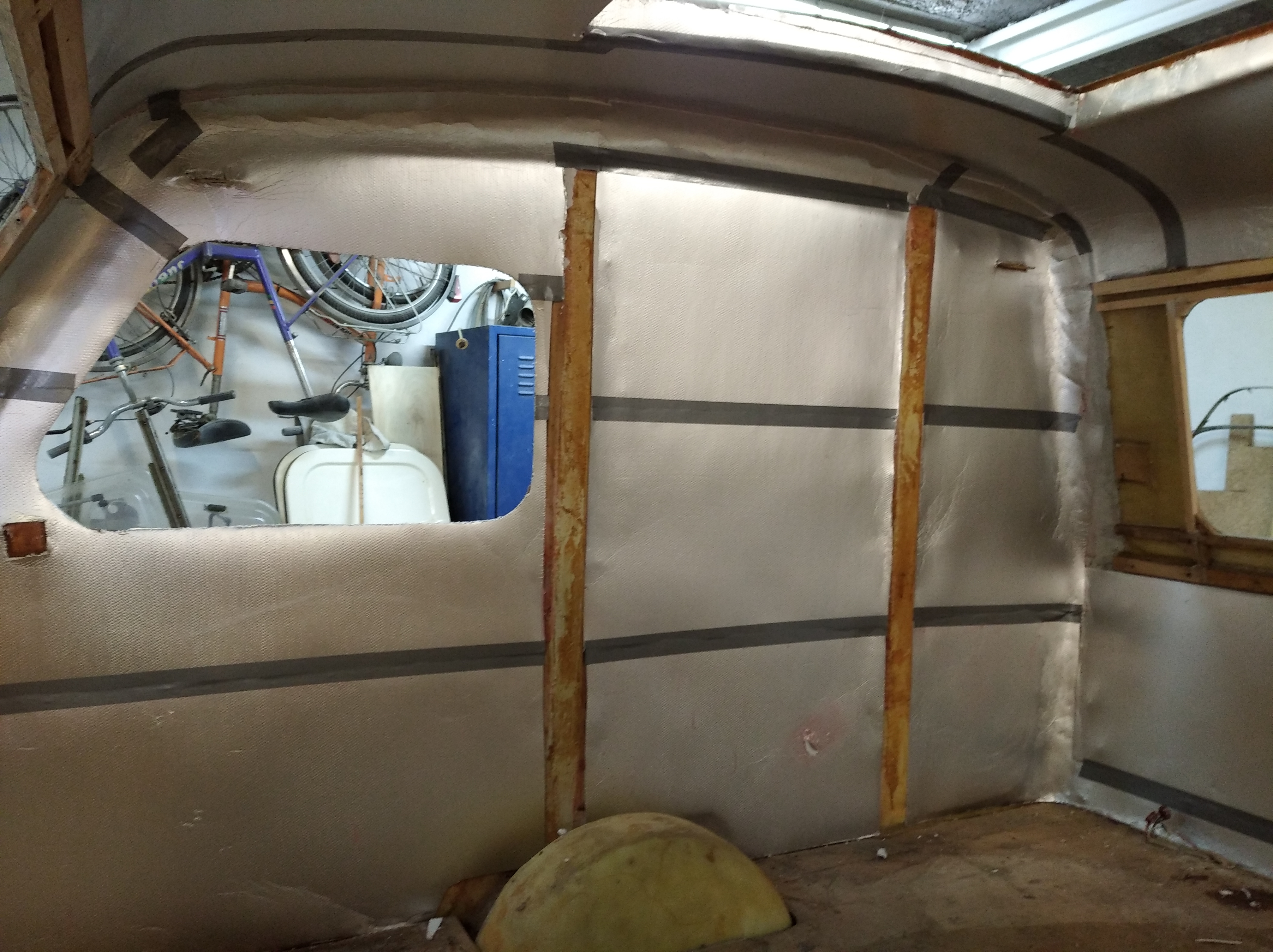

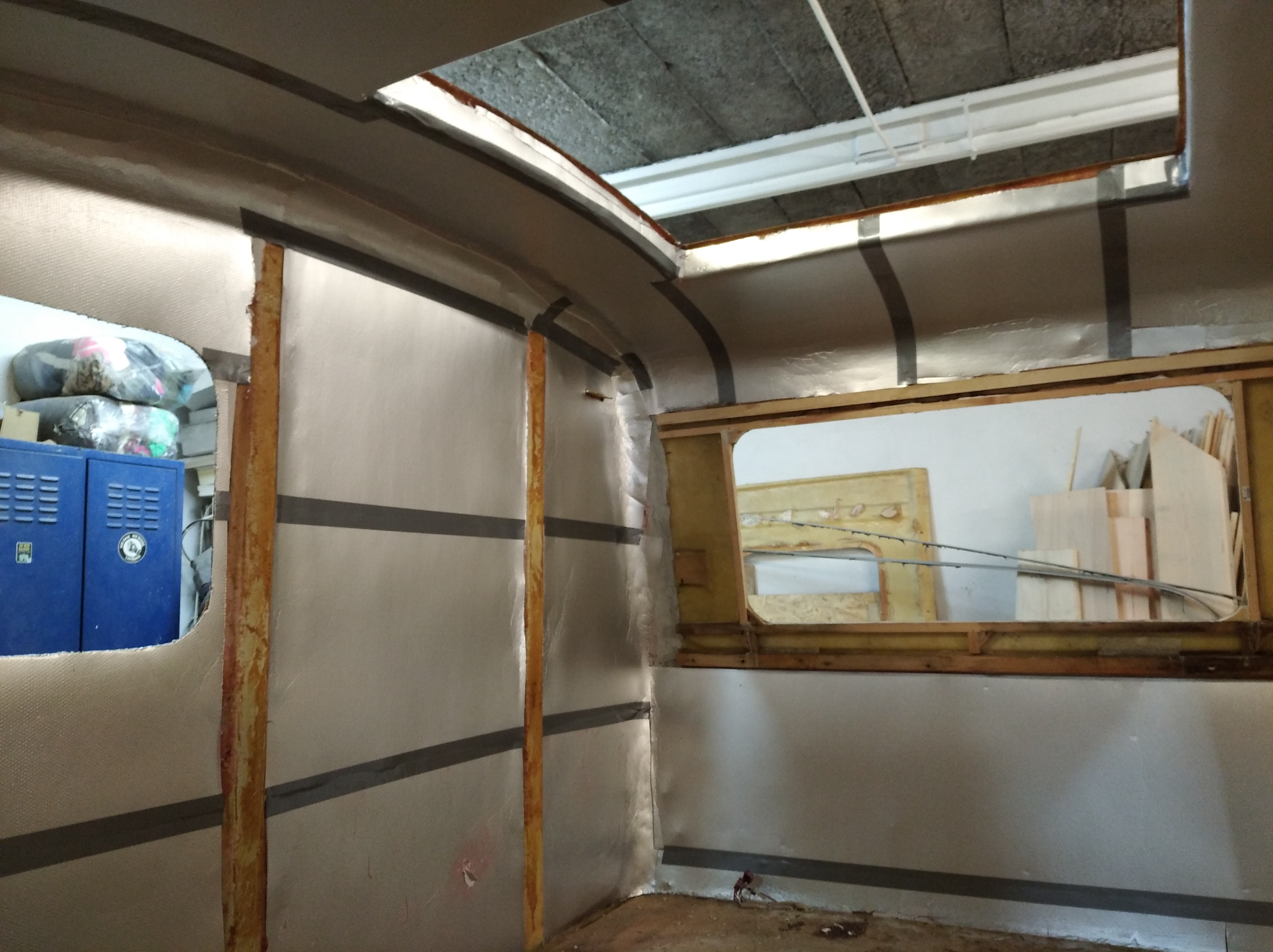

Termoizolacja gotowa.

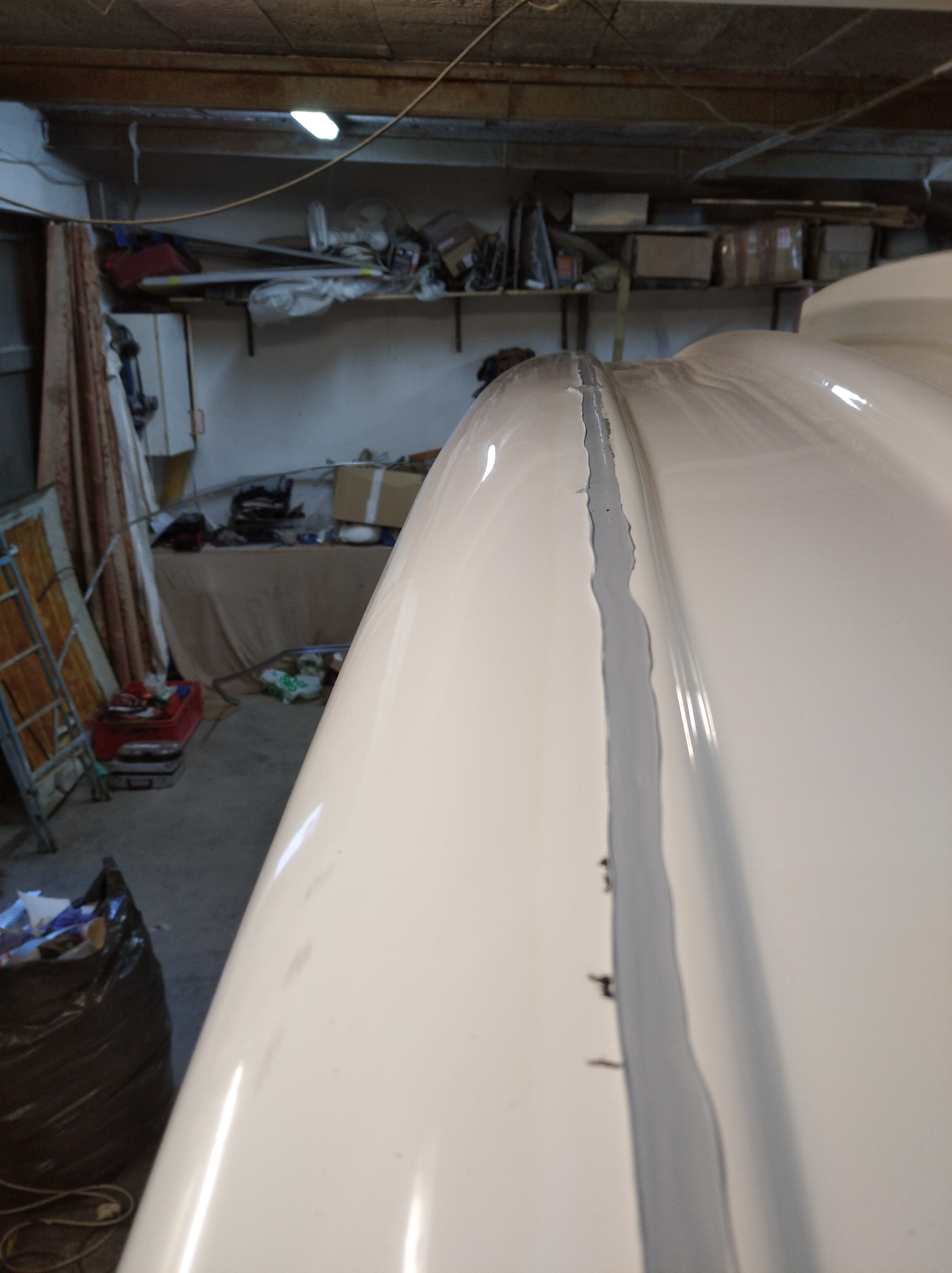

Postautor: Murano » poniedziałek, 9 mar 2020, 21:47

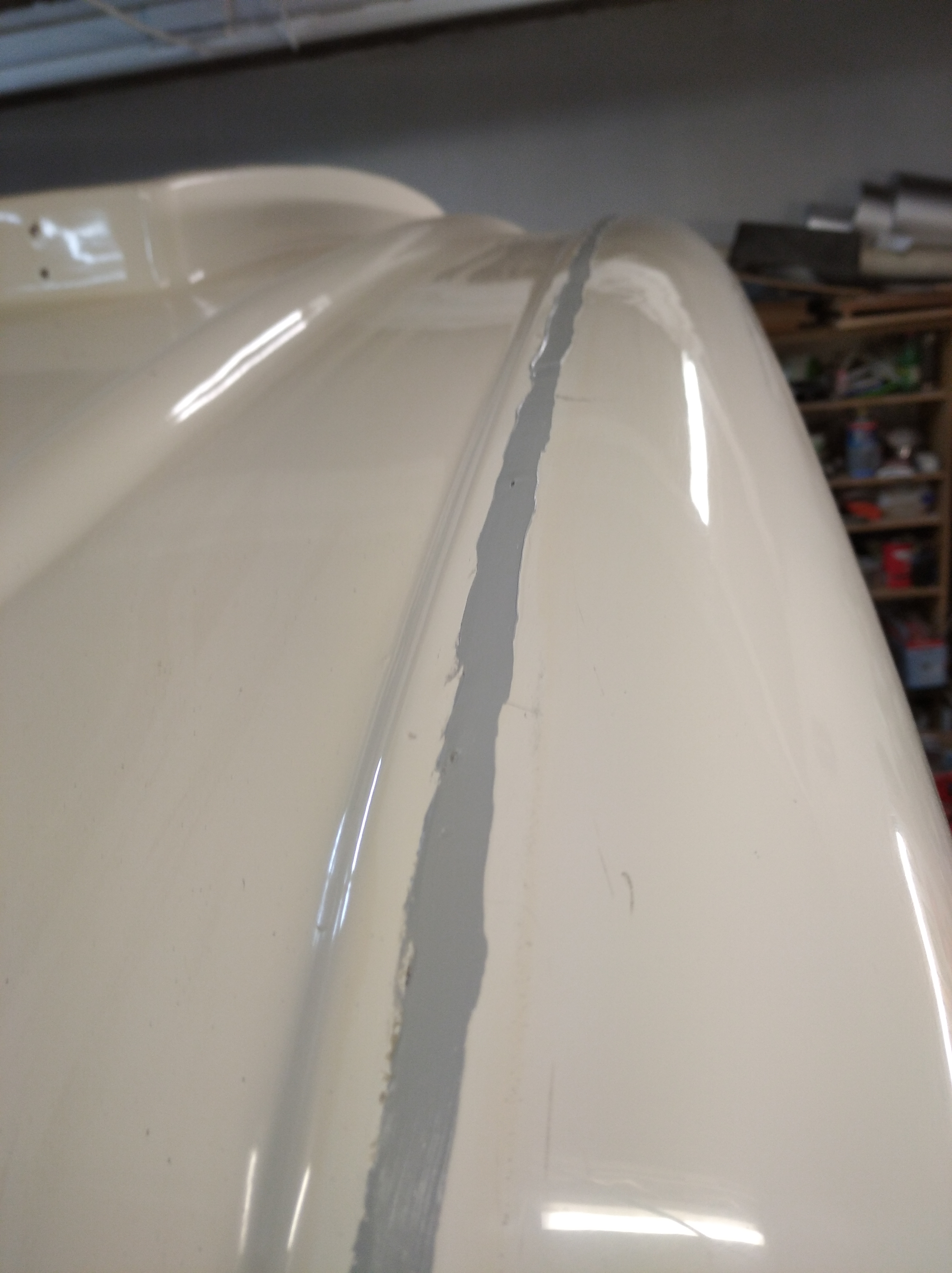

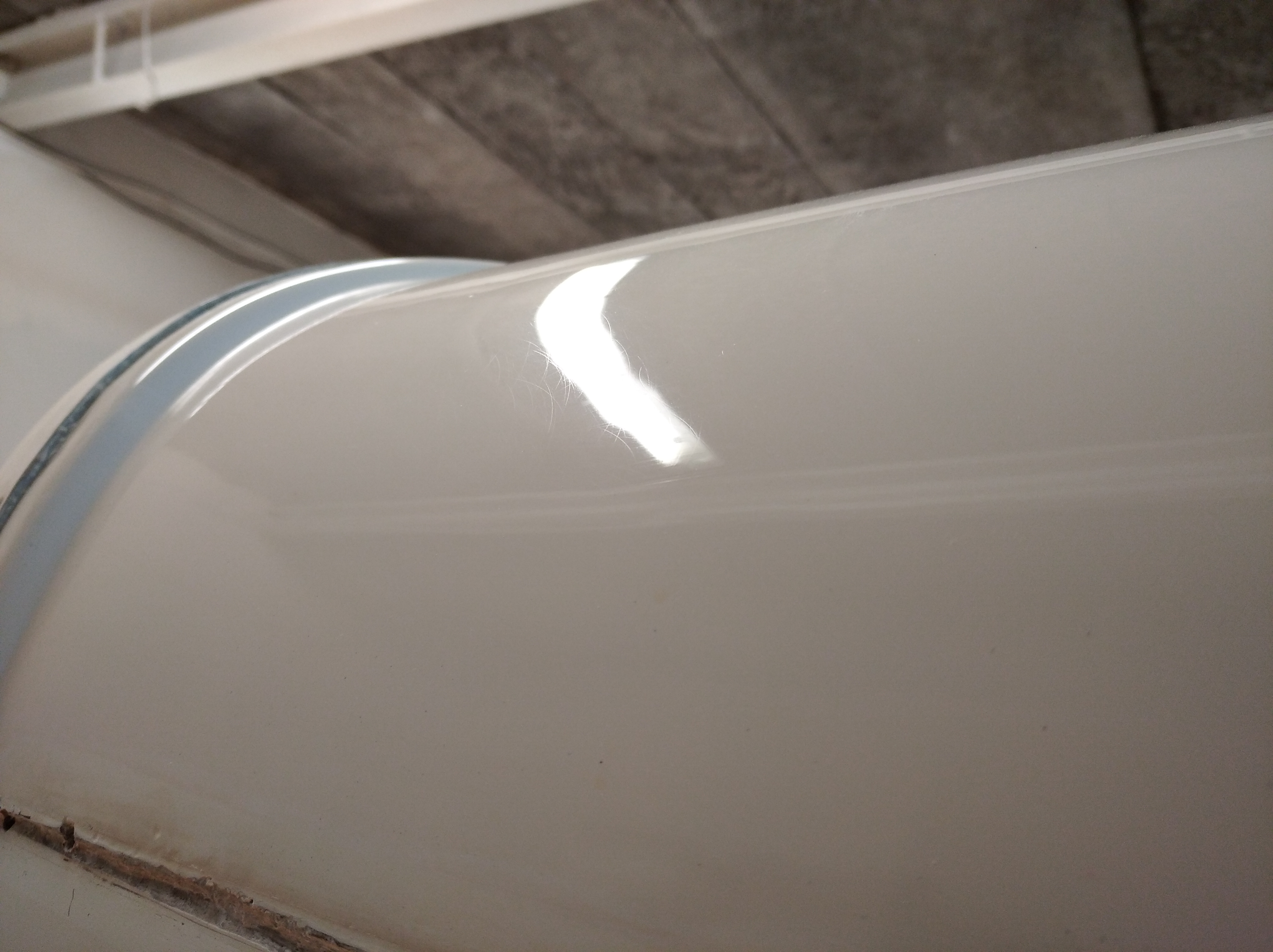

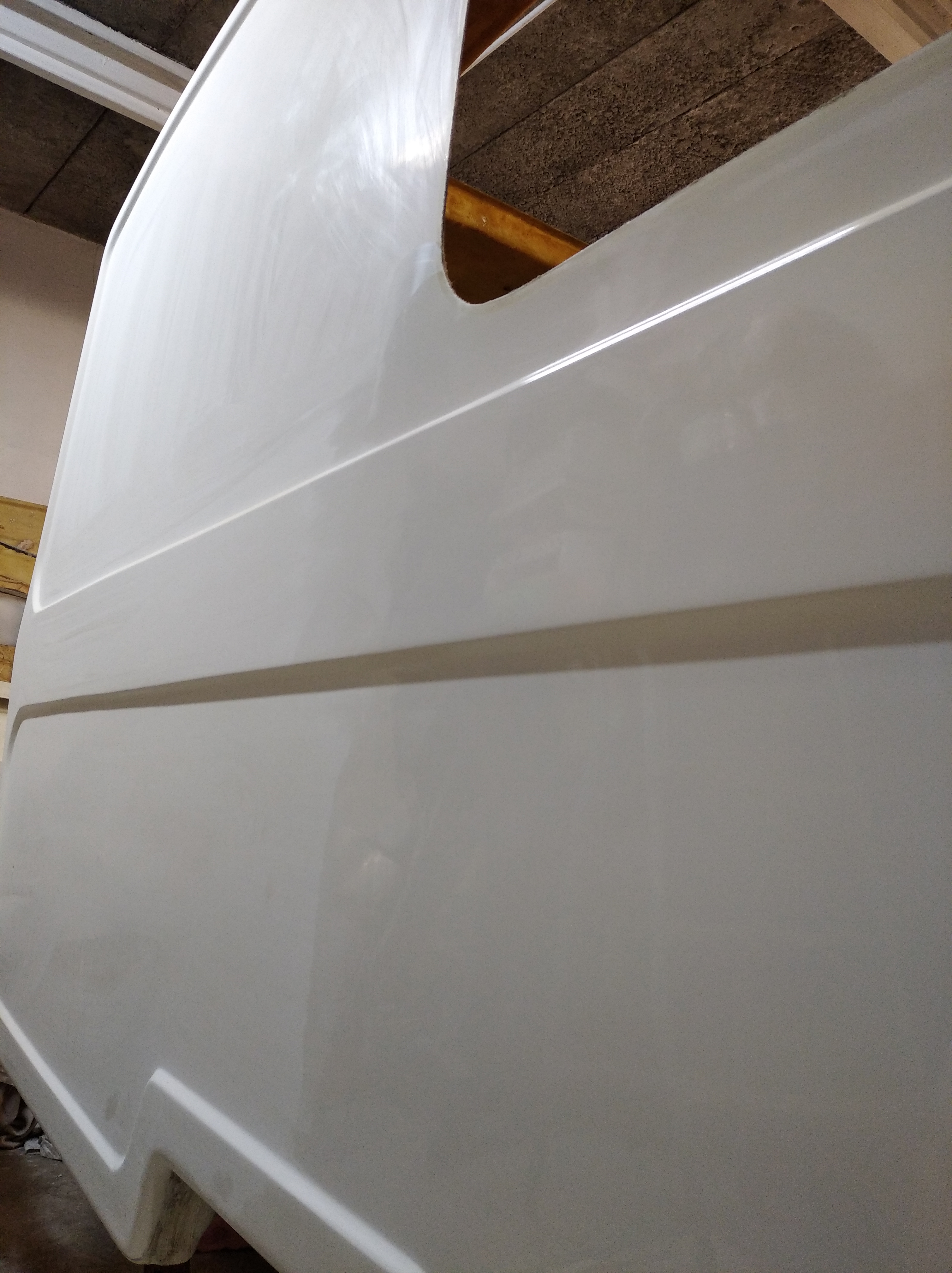

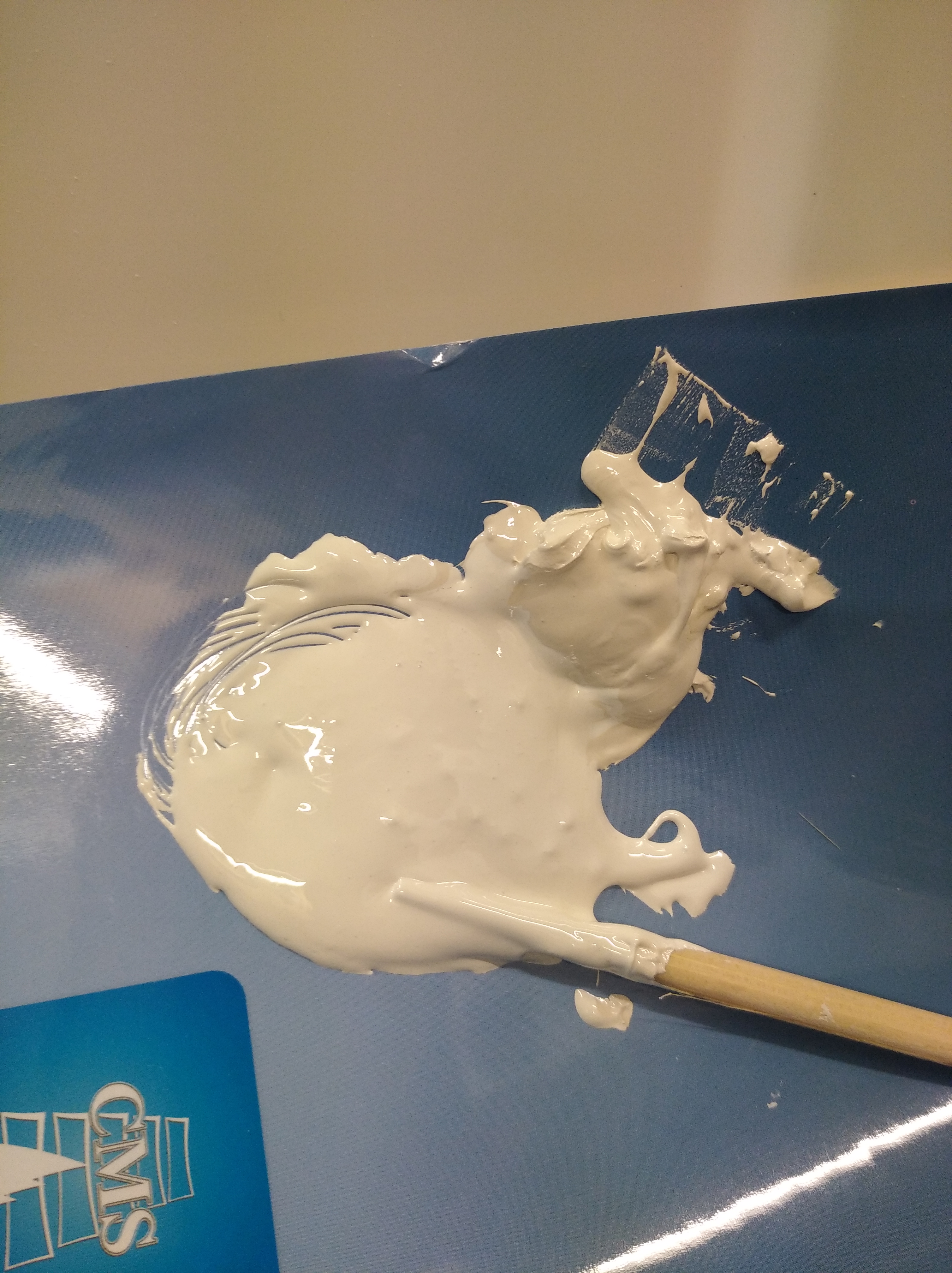

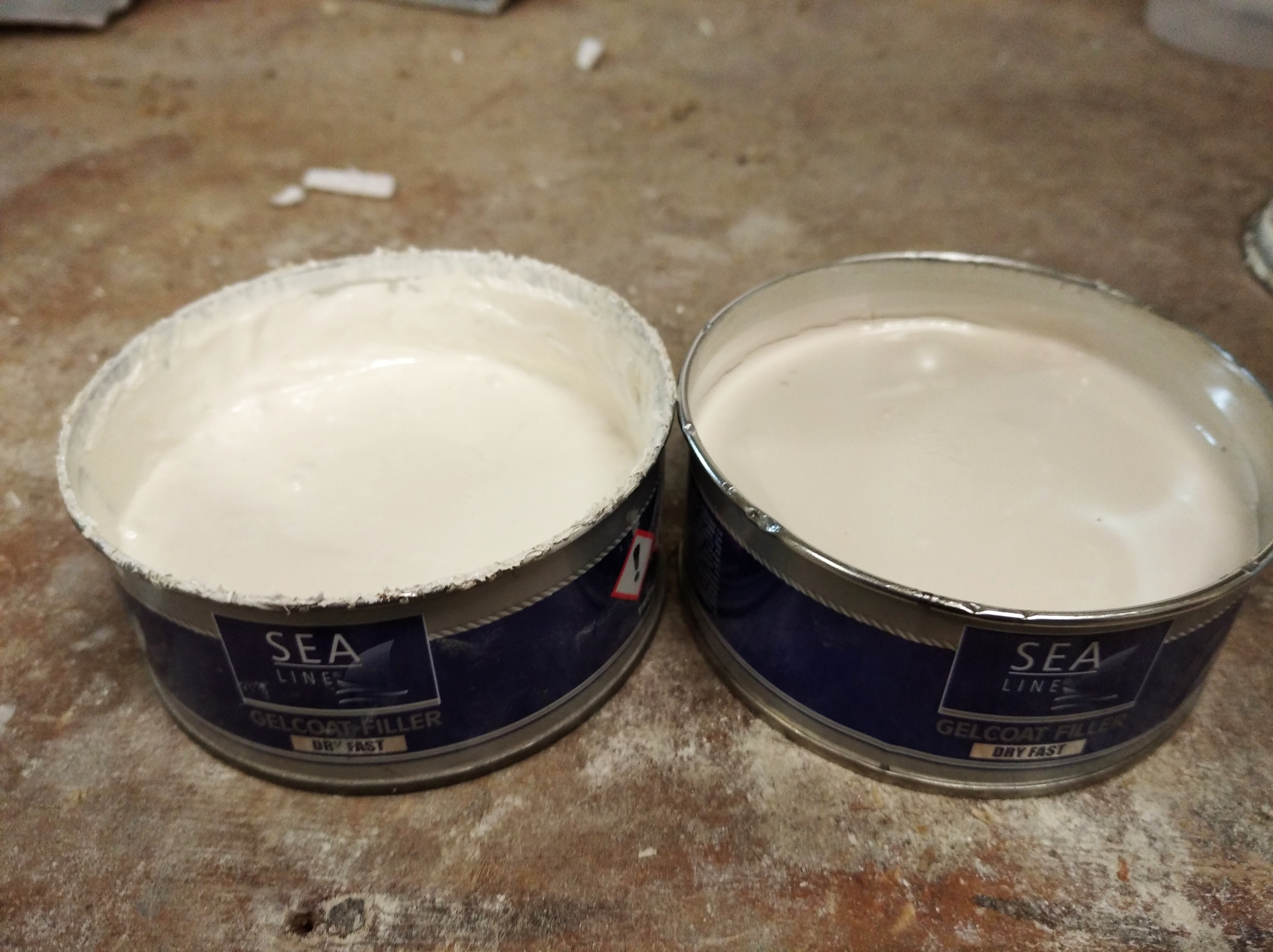

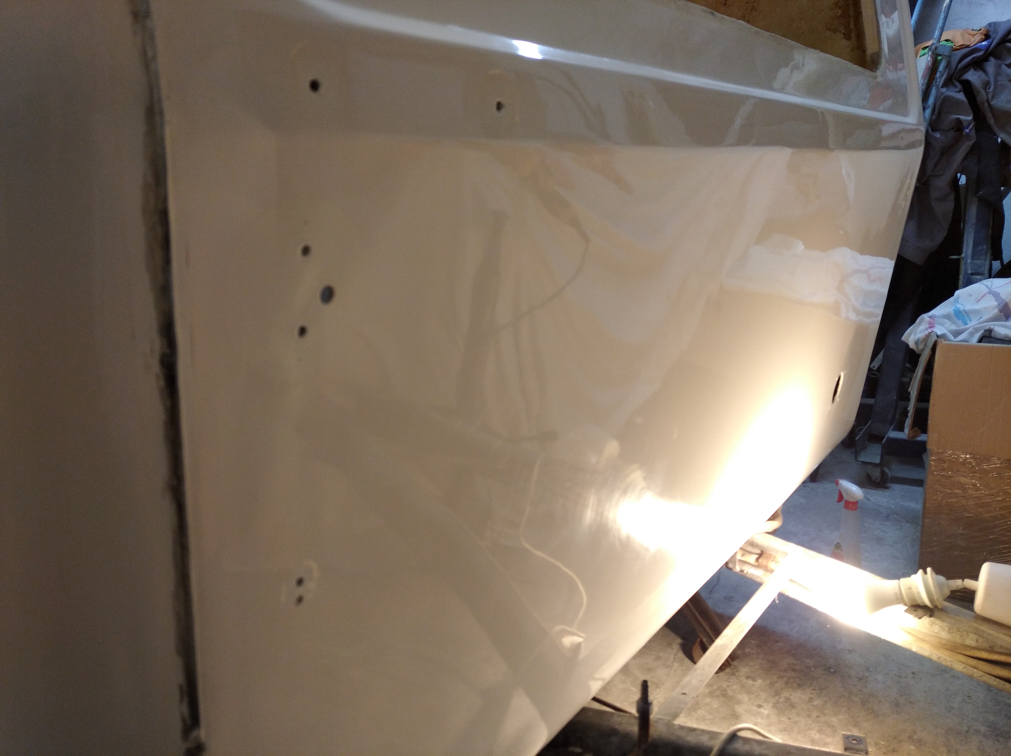

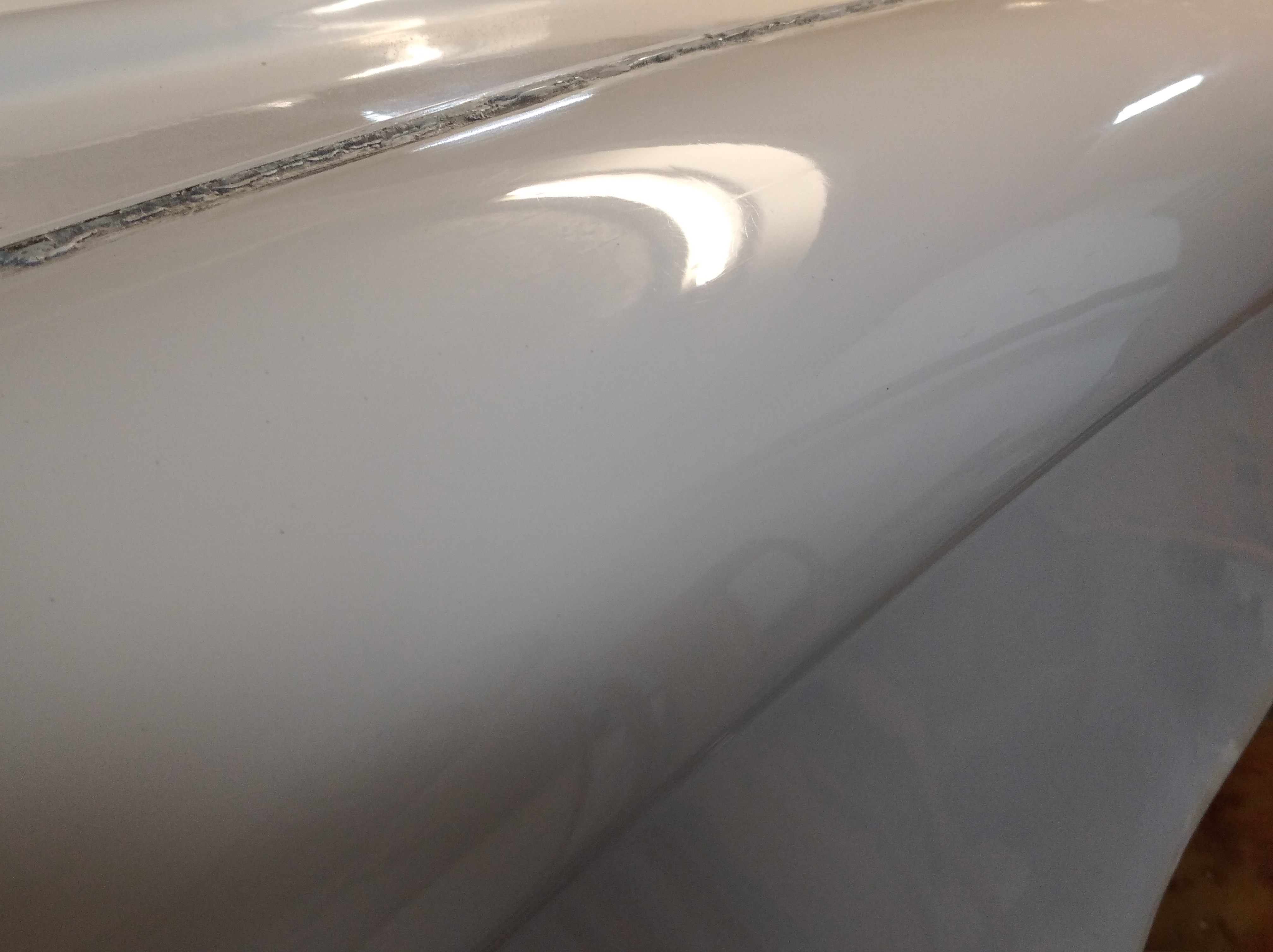

A tymczasem po treściwym posiłku w kempingowej atmosferze ;-)....
...dziś oficjalnie zaczęliśmy etap pod tytułem "montaż... montaż..." :mrgreen:
Trochę zabawy w malarza i komputer lakierniczy...
I pierwsze akcesoria lądują na przyczepie...
Trochę renowacji...
Mebelki się robią, tapicerka się będzie szyć.. robi się milusio :D

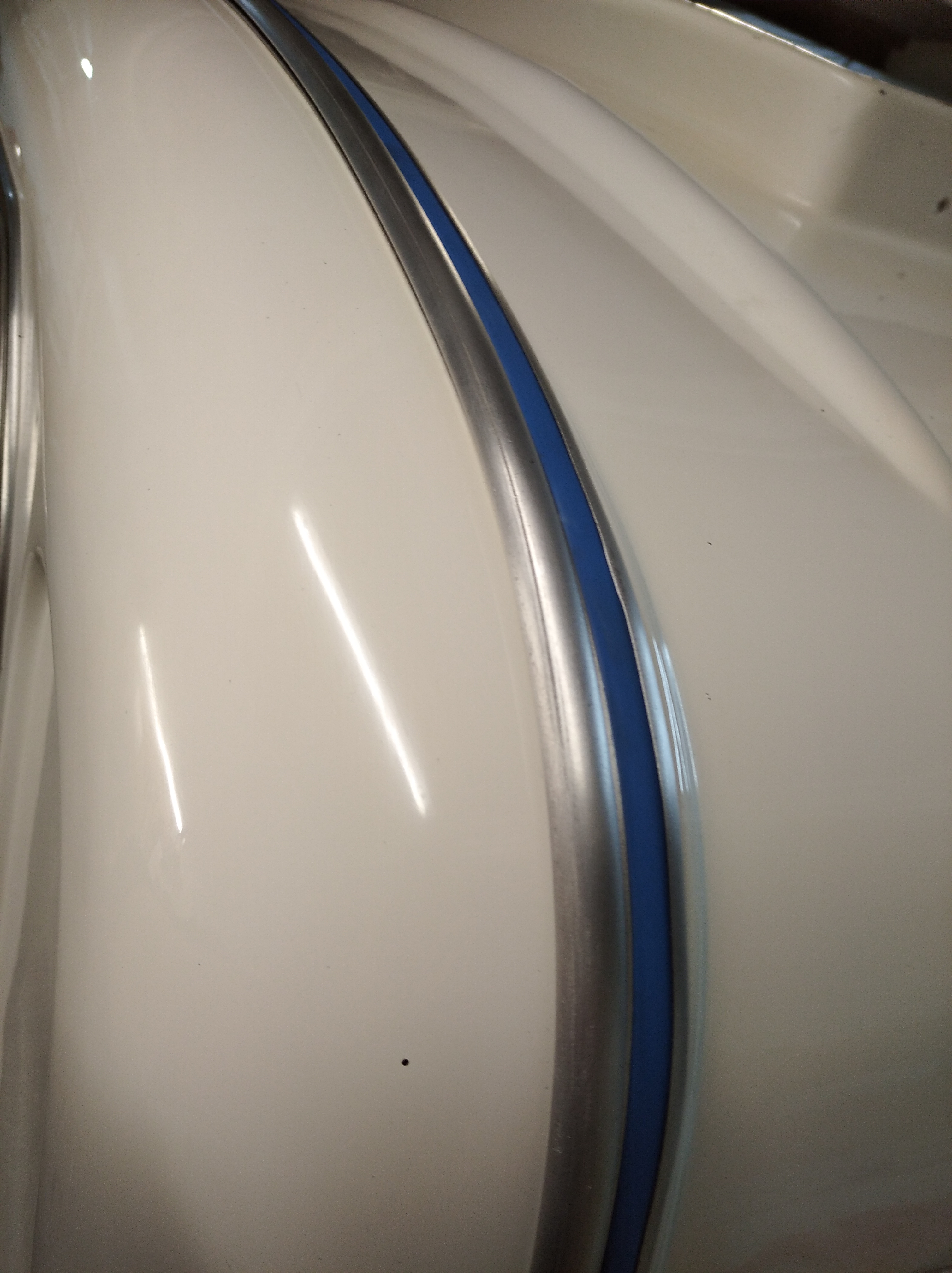

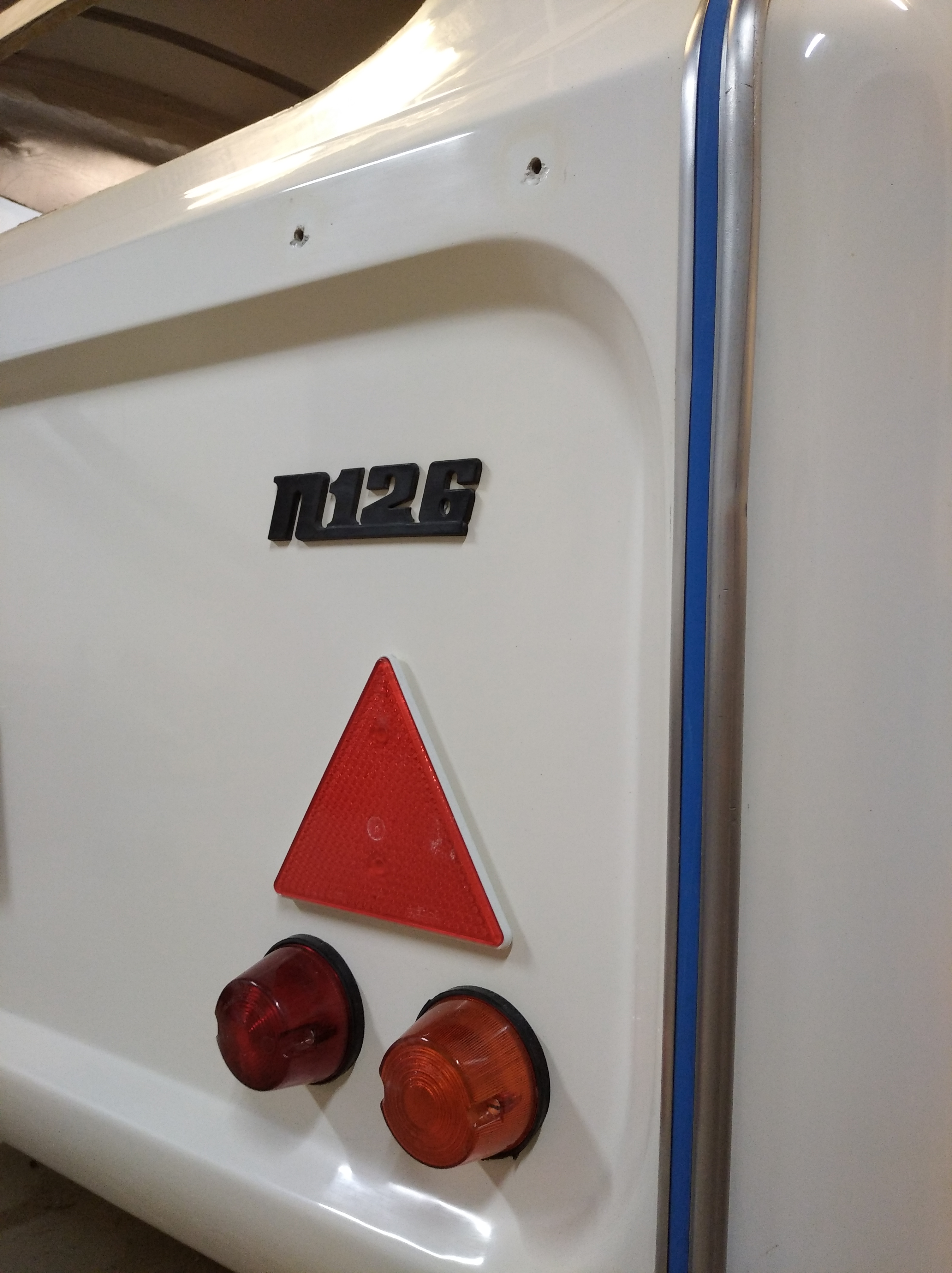

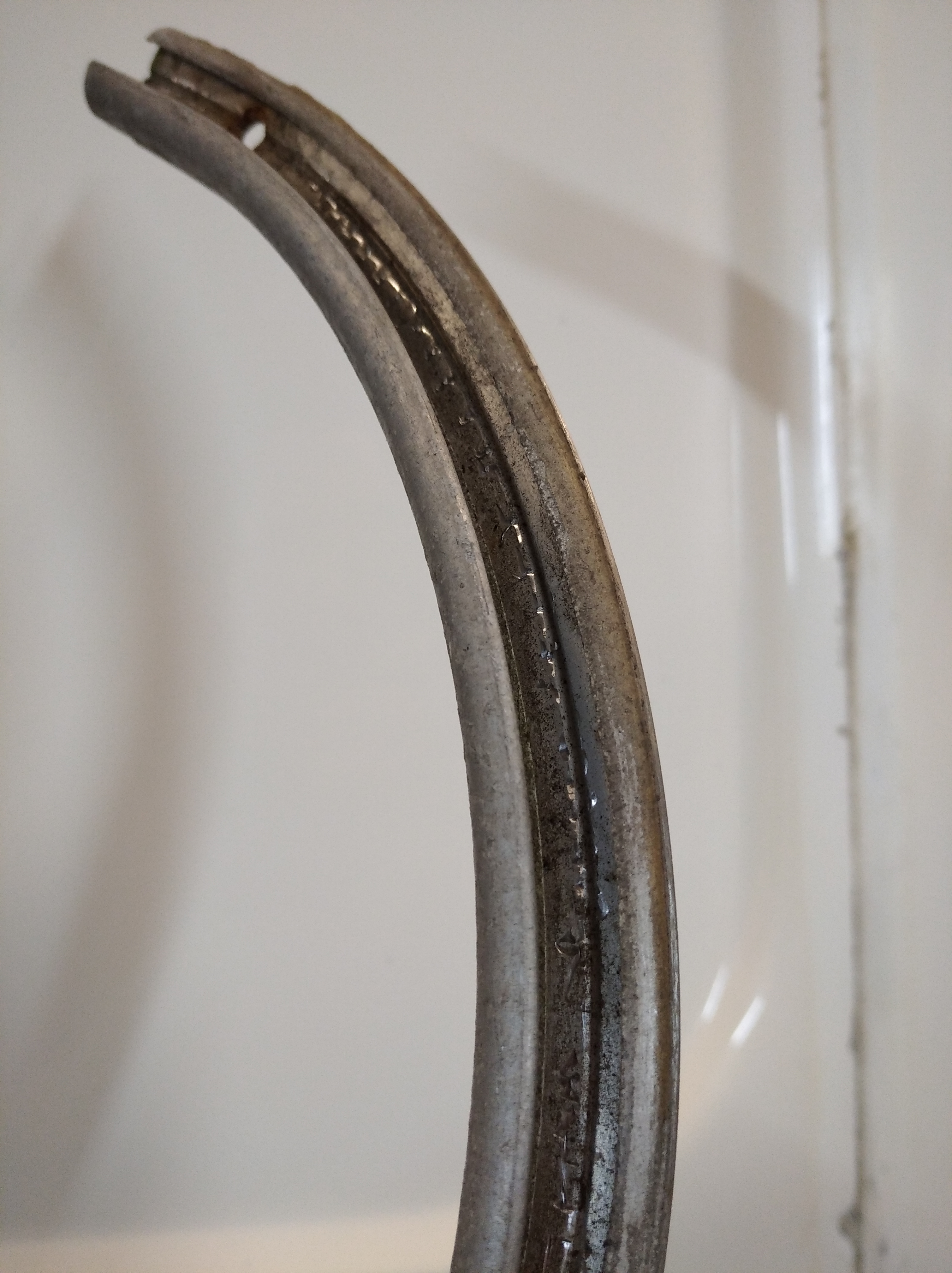

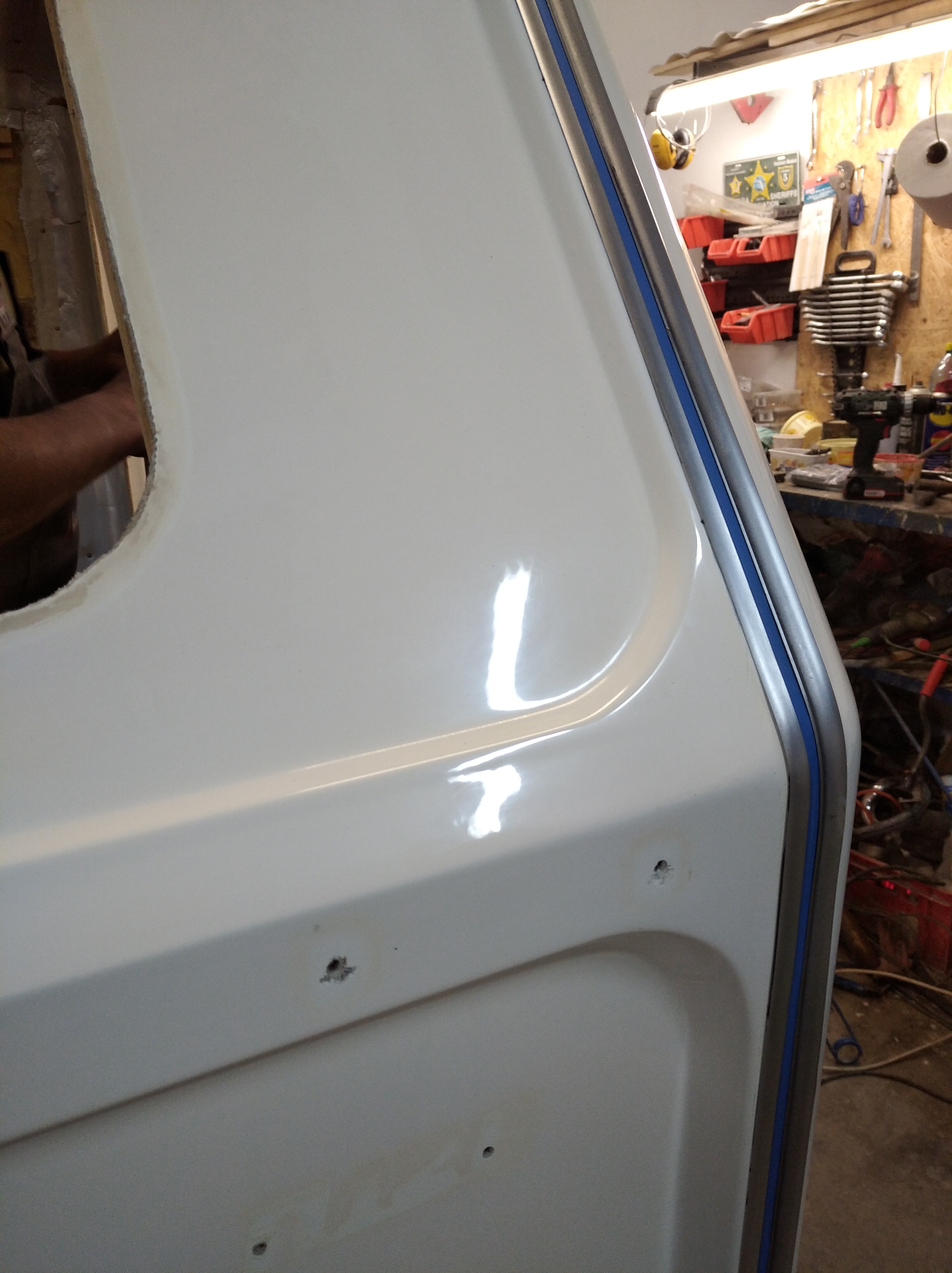

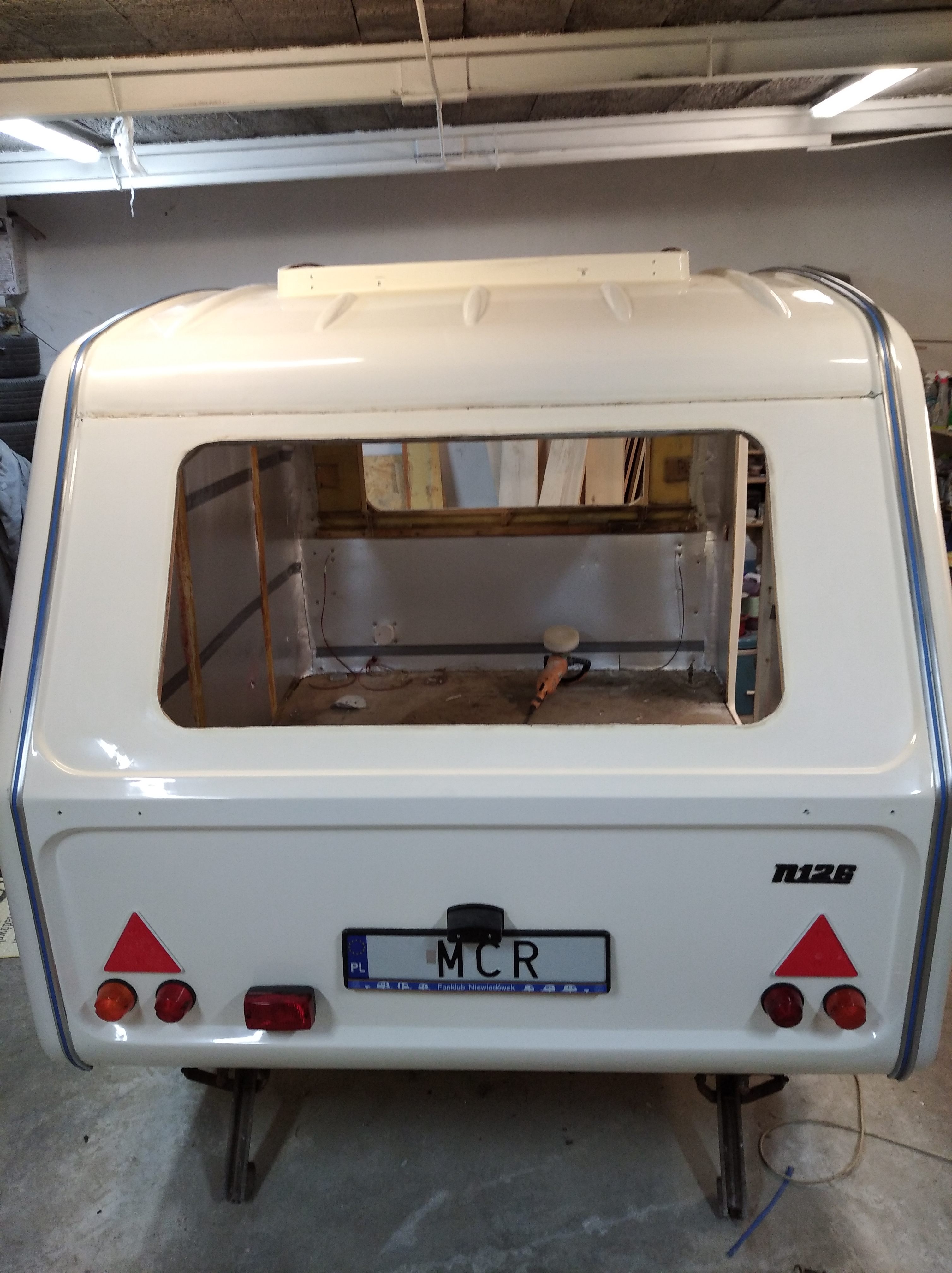

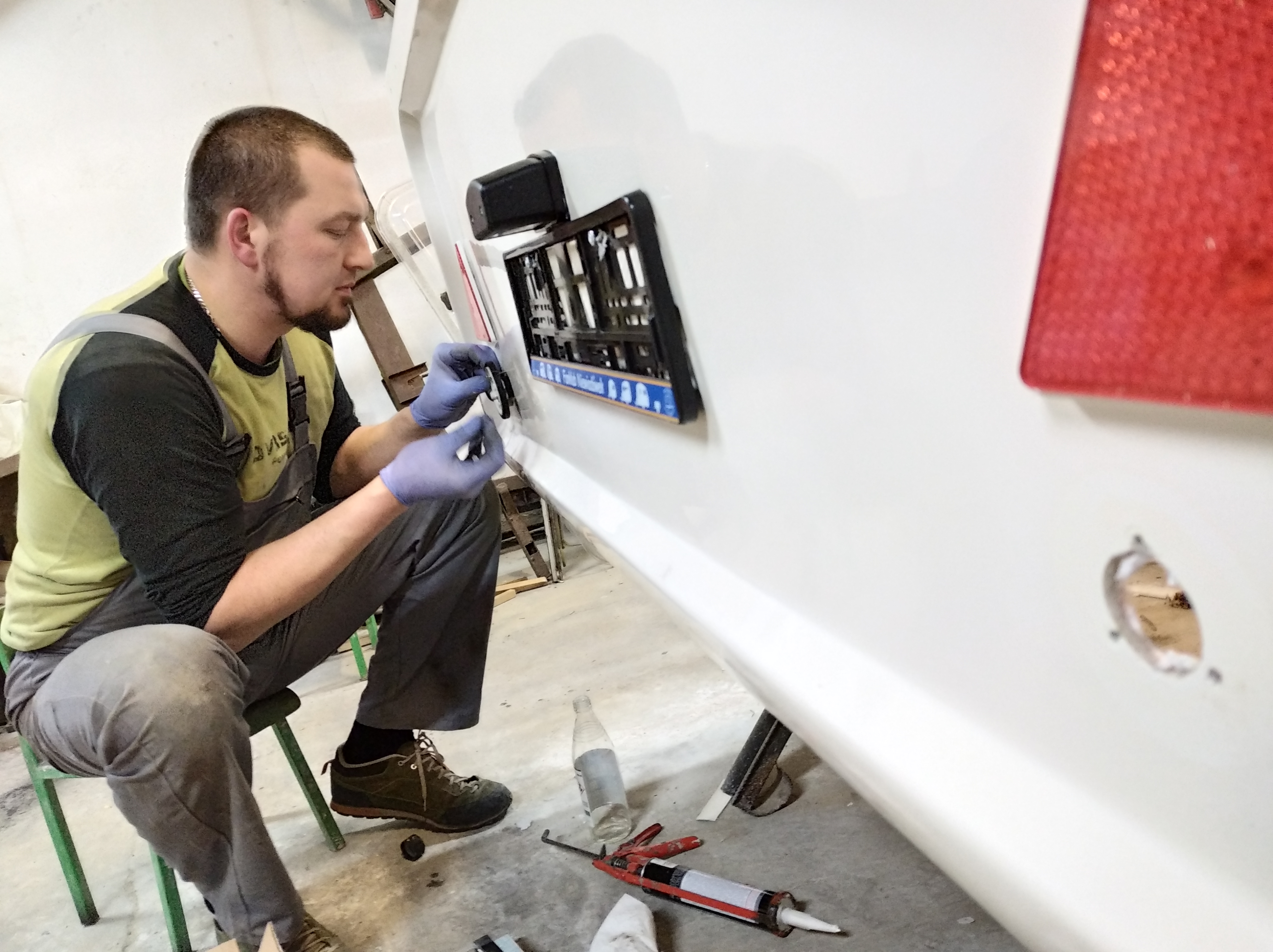

Późno już okropnie ale spełniamy dziennikarski obowiązek relacjonowania na bieżąco postępu prac.

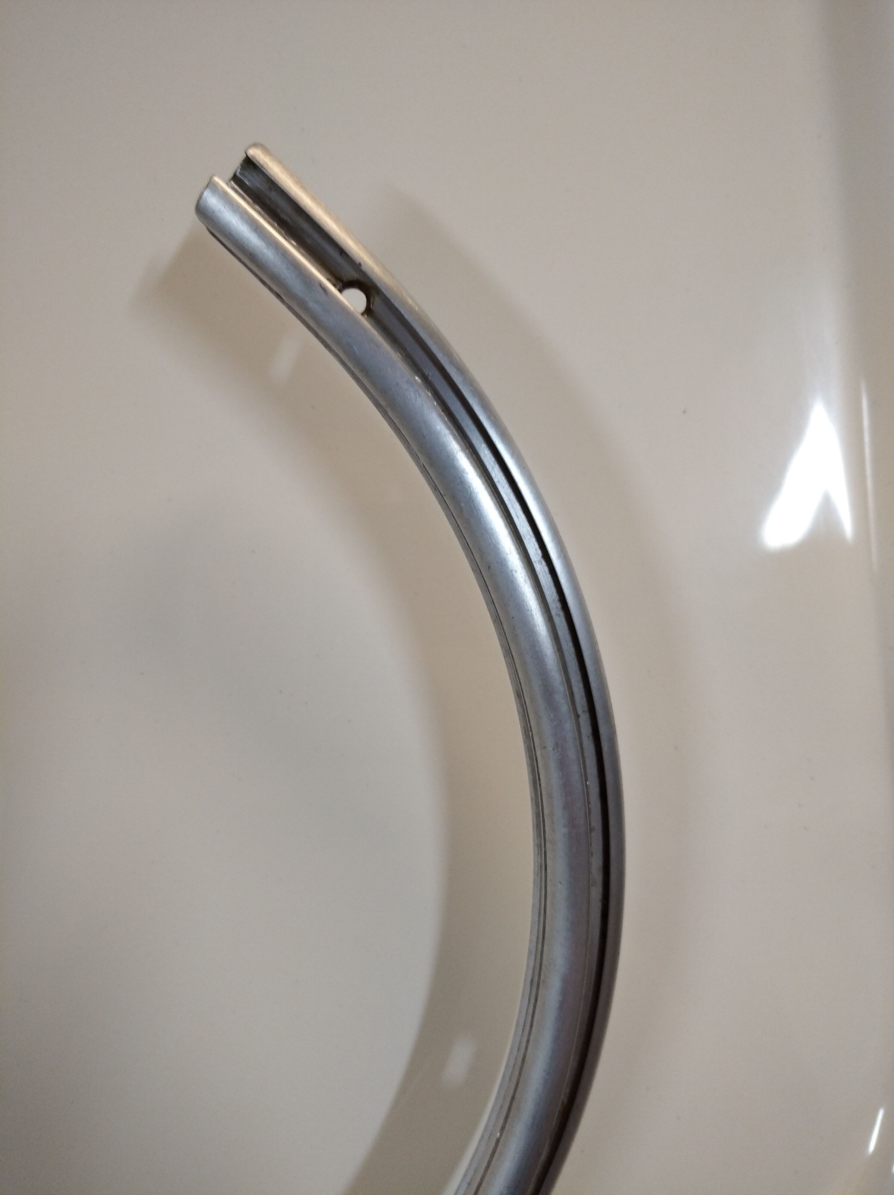

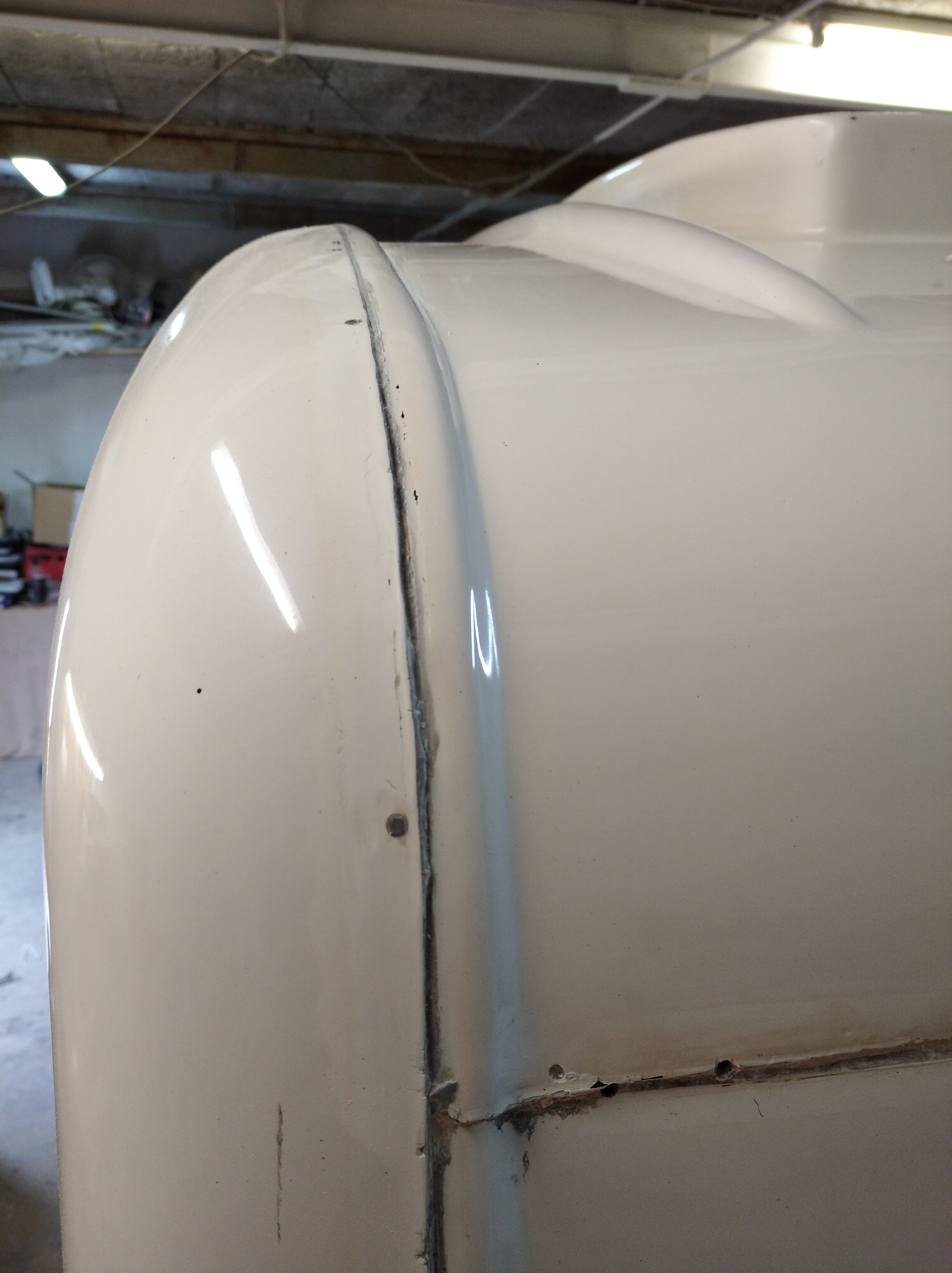

Dziś ogarnęliśmy na gotowo listwy aluminiowe.
Wiadomo....czyszczenie z starego kleju, szlifowanie, szczotkowanie i nawiercanie nowych otworów z fazką pod śruby nierdzewne.
Pod listwą oczywiście taśma butylowa ale dla pewności ponad wszystko na łączenia (wybitnie dobrze spasowanych paneli) poszła szczelna ścieżka Siki 221.

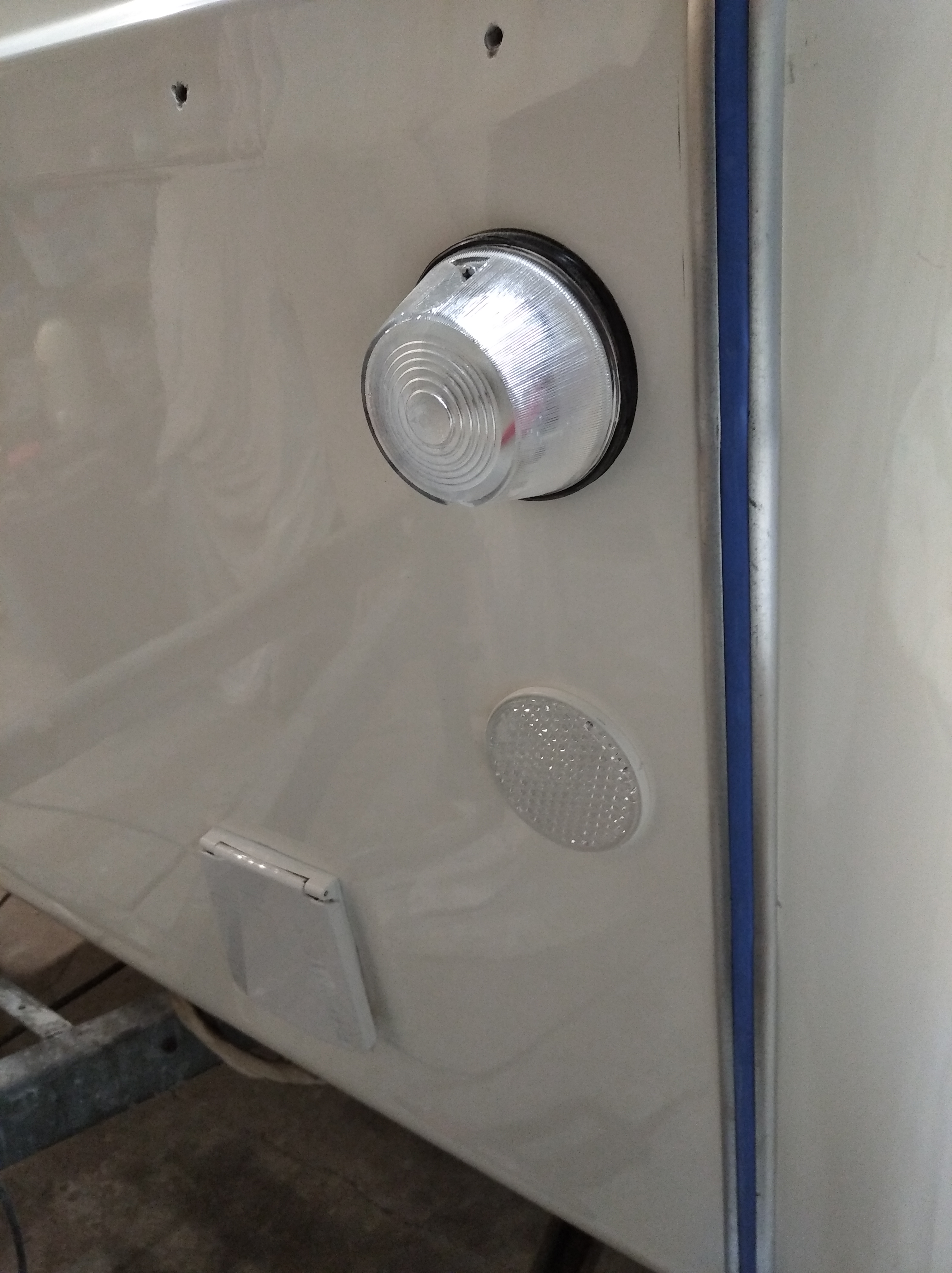

Śruby nierdzewne z powiększoną podkładką, gustowny klin w błękitnym odcieniu i gotowe ;-).

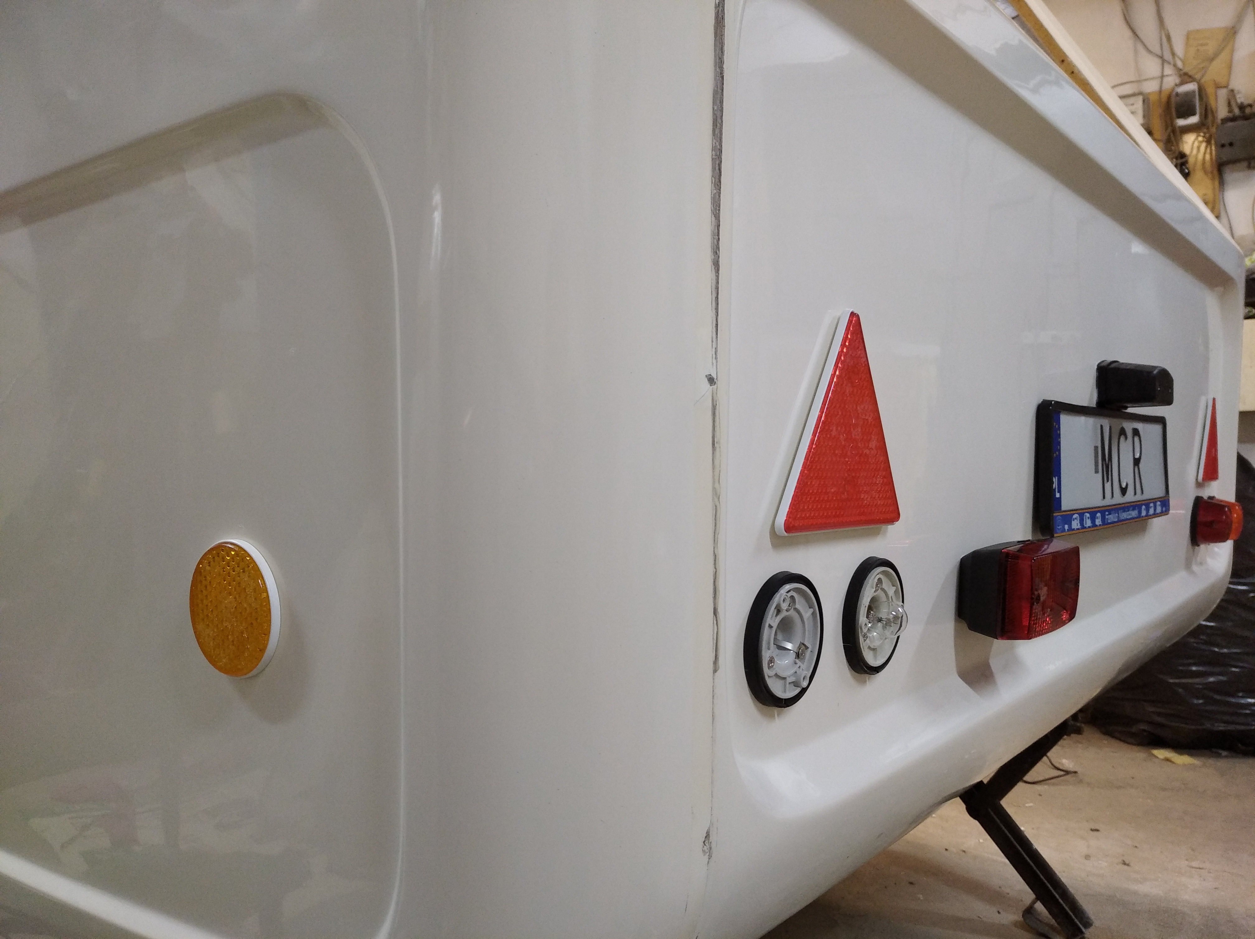

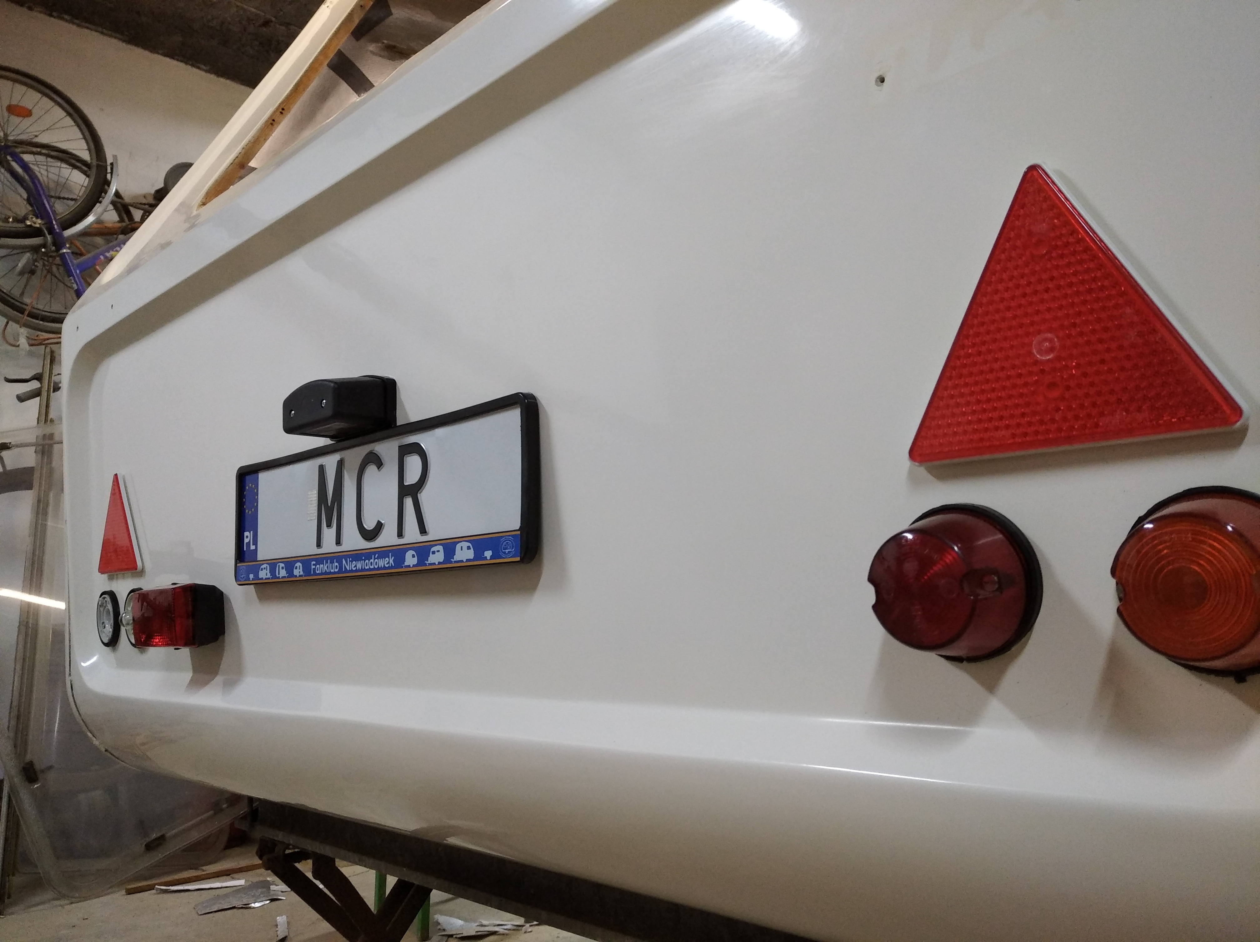

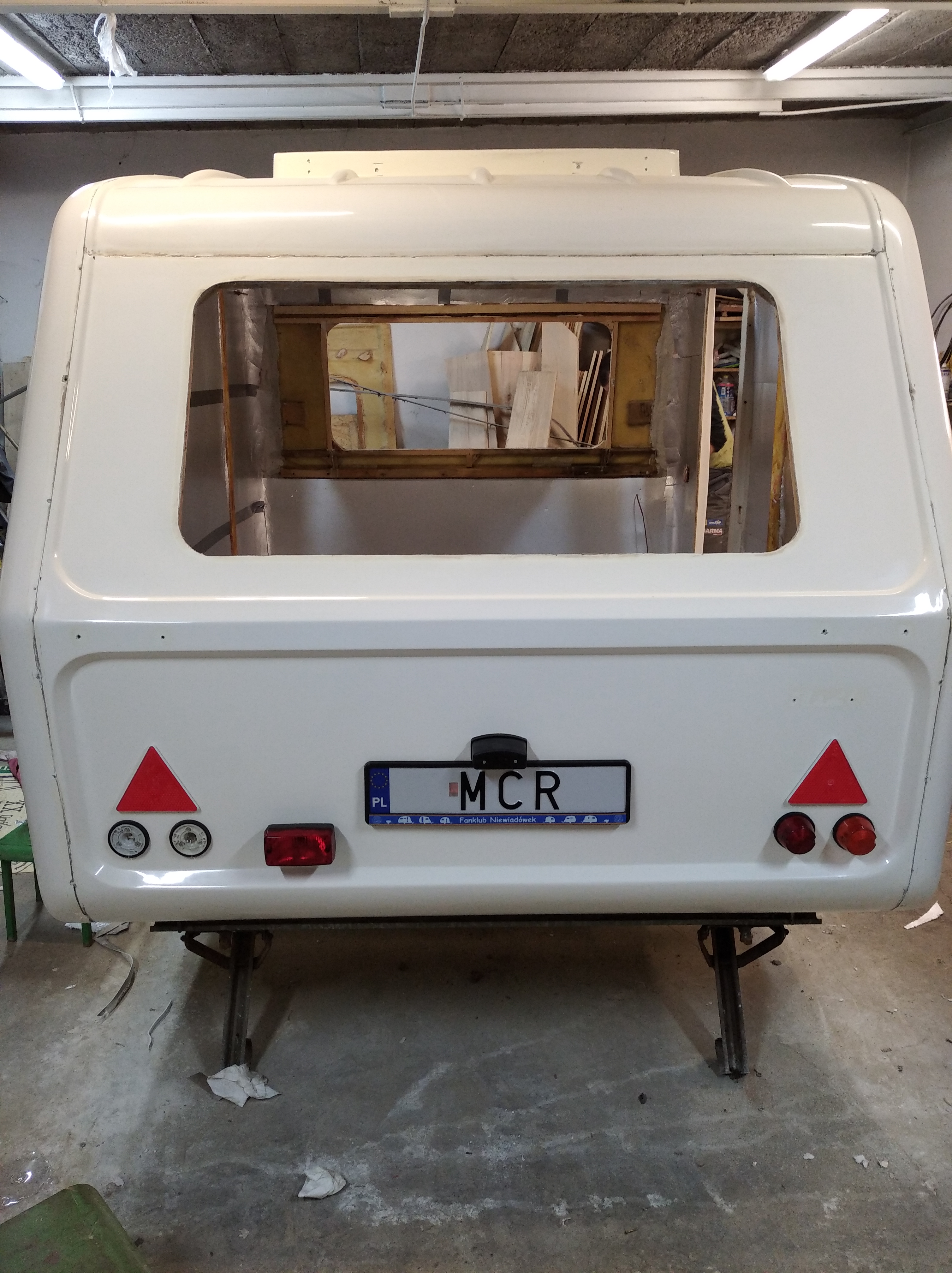

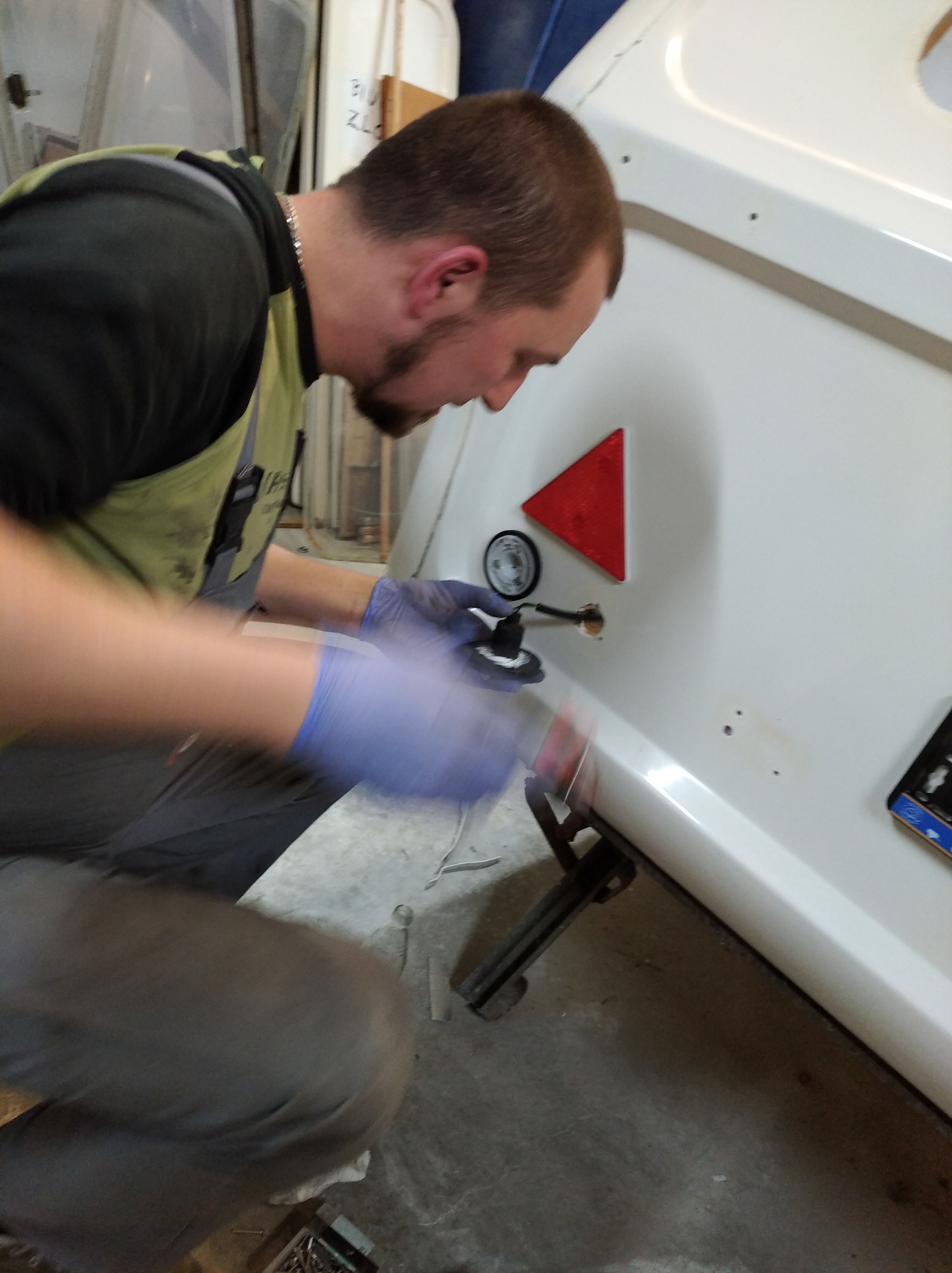

Przy okazji w tak zwanym międzyczasie wpadło gniazdo 230 V (nowy model), brakujące tylne klosze, znaczek "n126" i przednie oświetlenie.
Zdjąłem też wymiary pod tapicerkę... :shock: . Trochę mam obawy bo paradoksalnie w najmniejszej przyczepie tapicerka jest najtrudniejsza (kołnierz dachu) ale podejmuję wyzwanie! A co ;-)!

Co jak co, ale niebieski klin wygląda najlepiej :)
