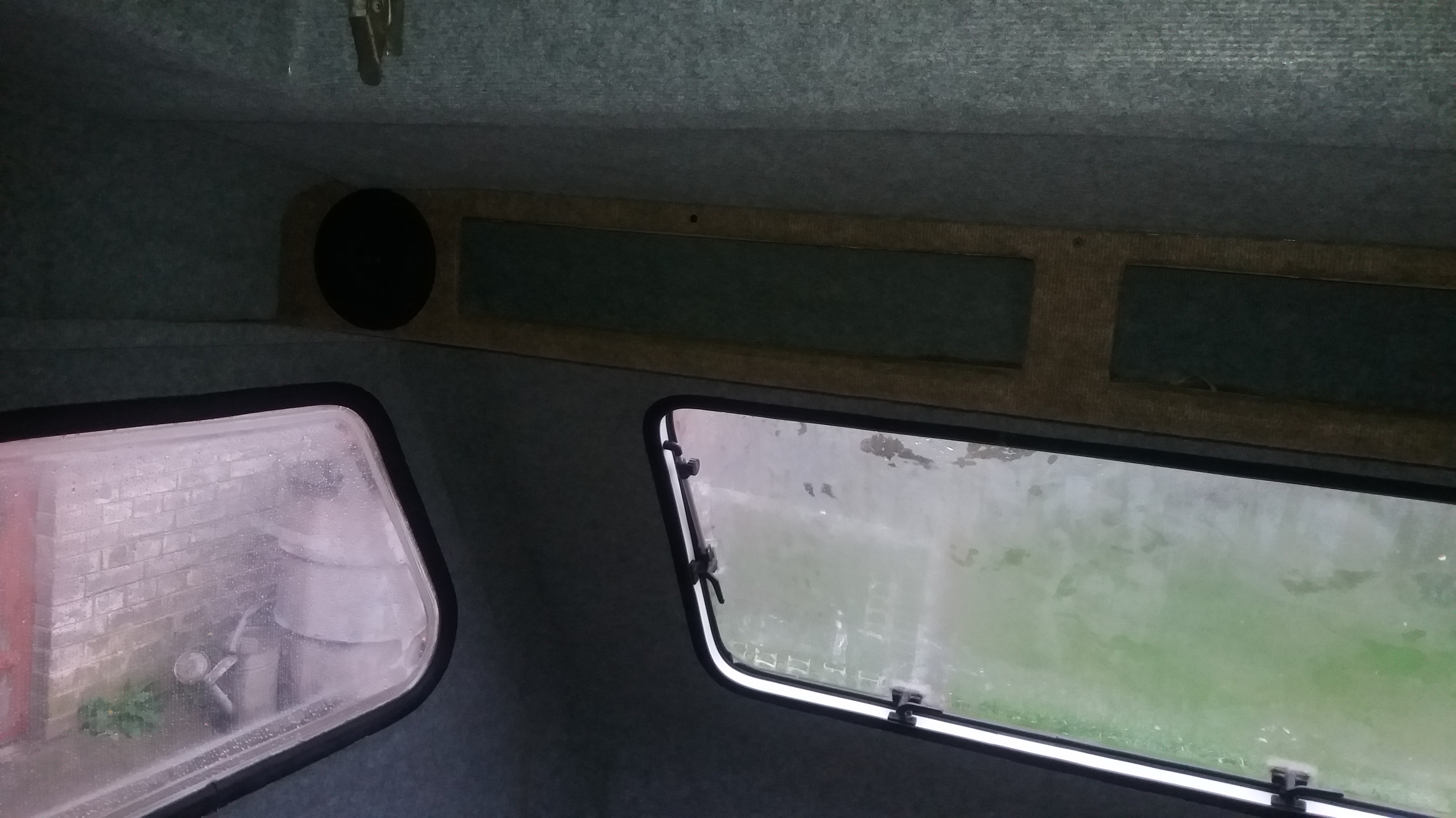

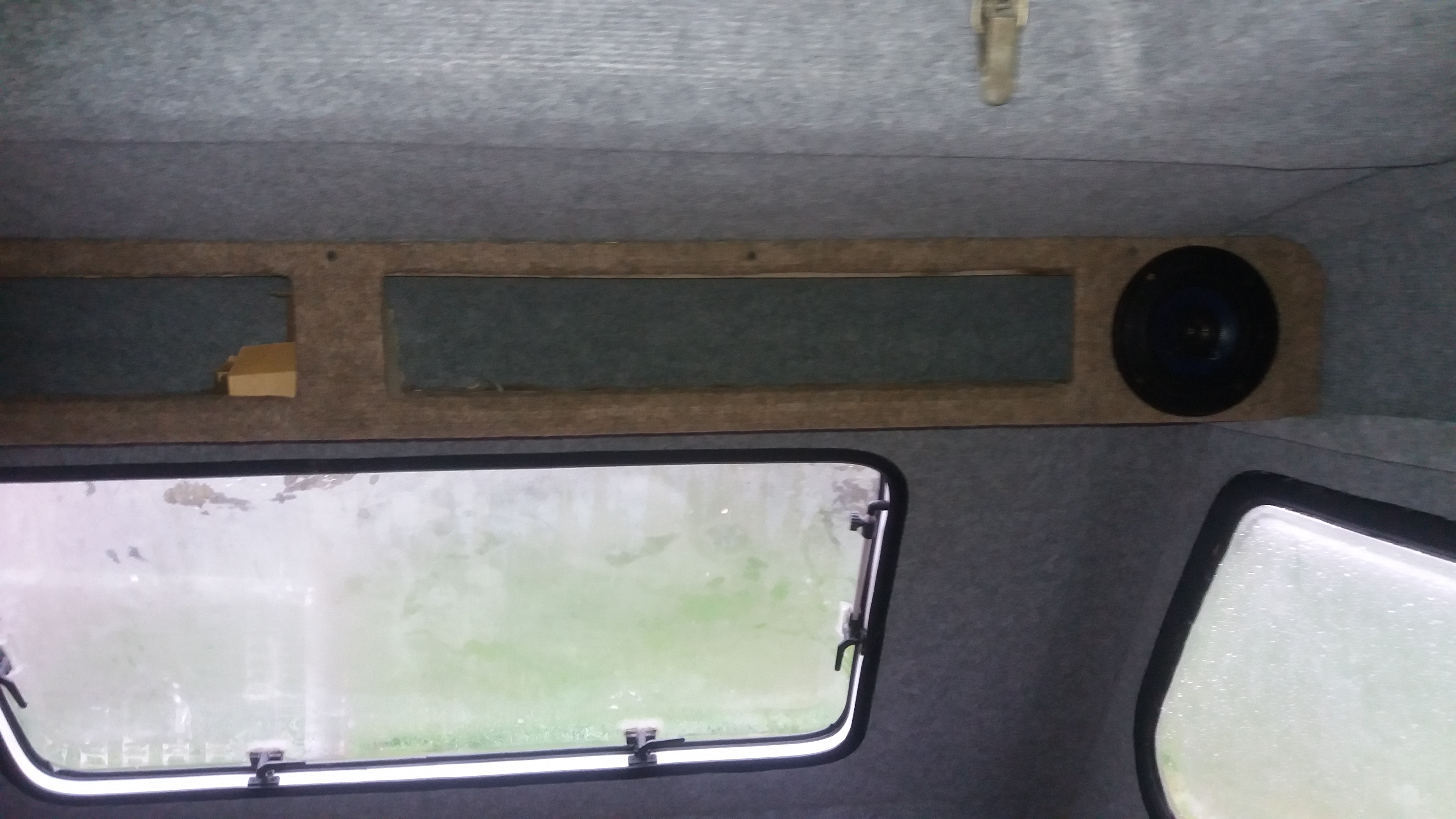

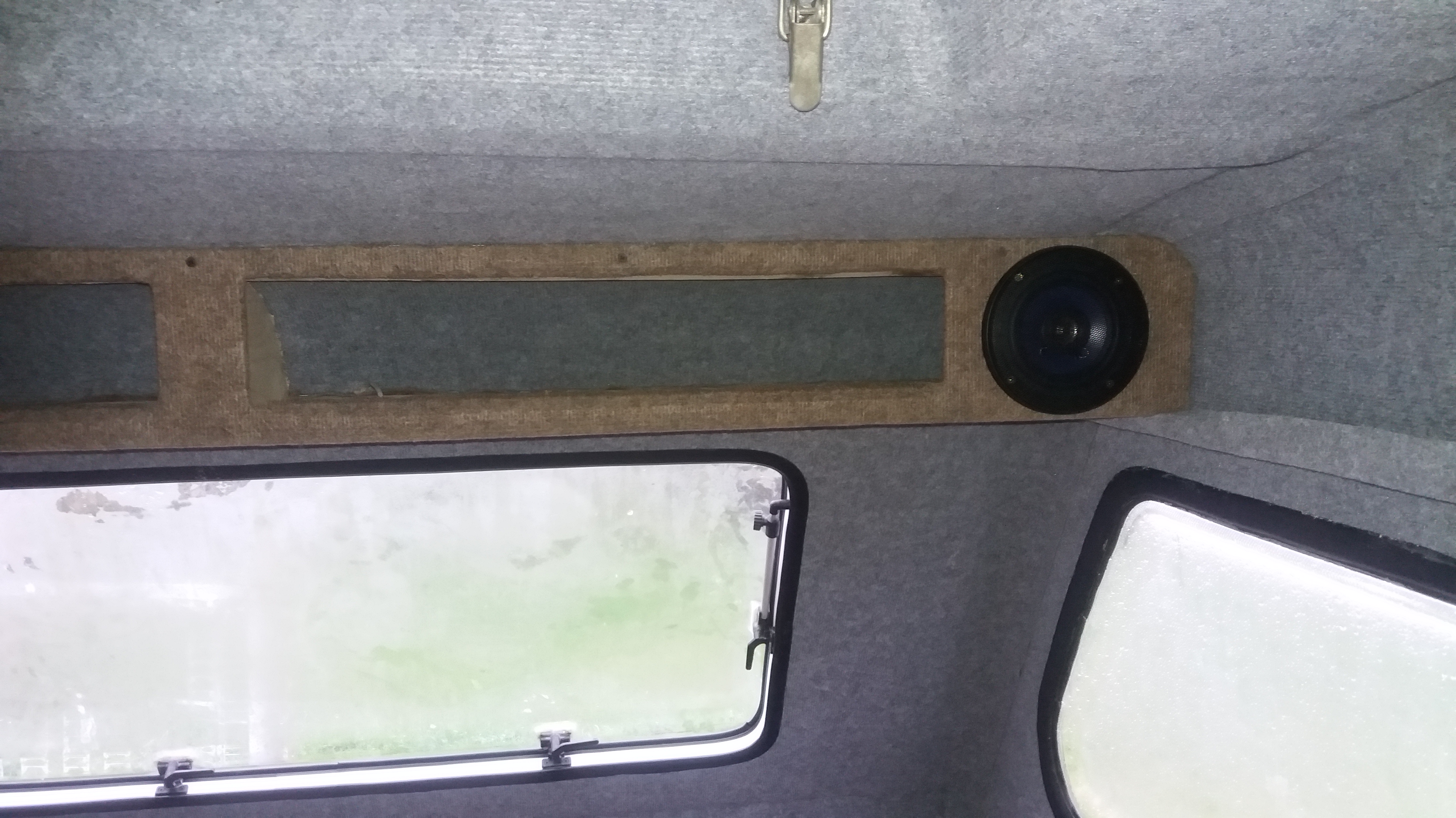

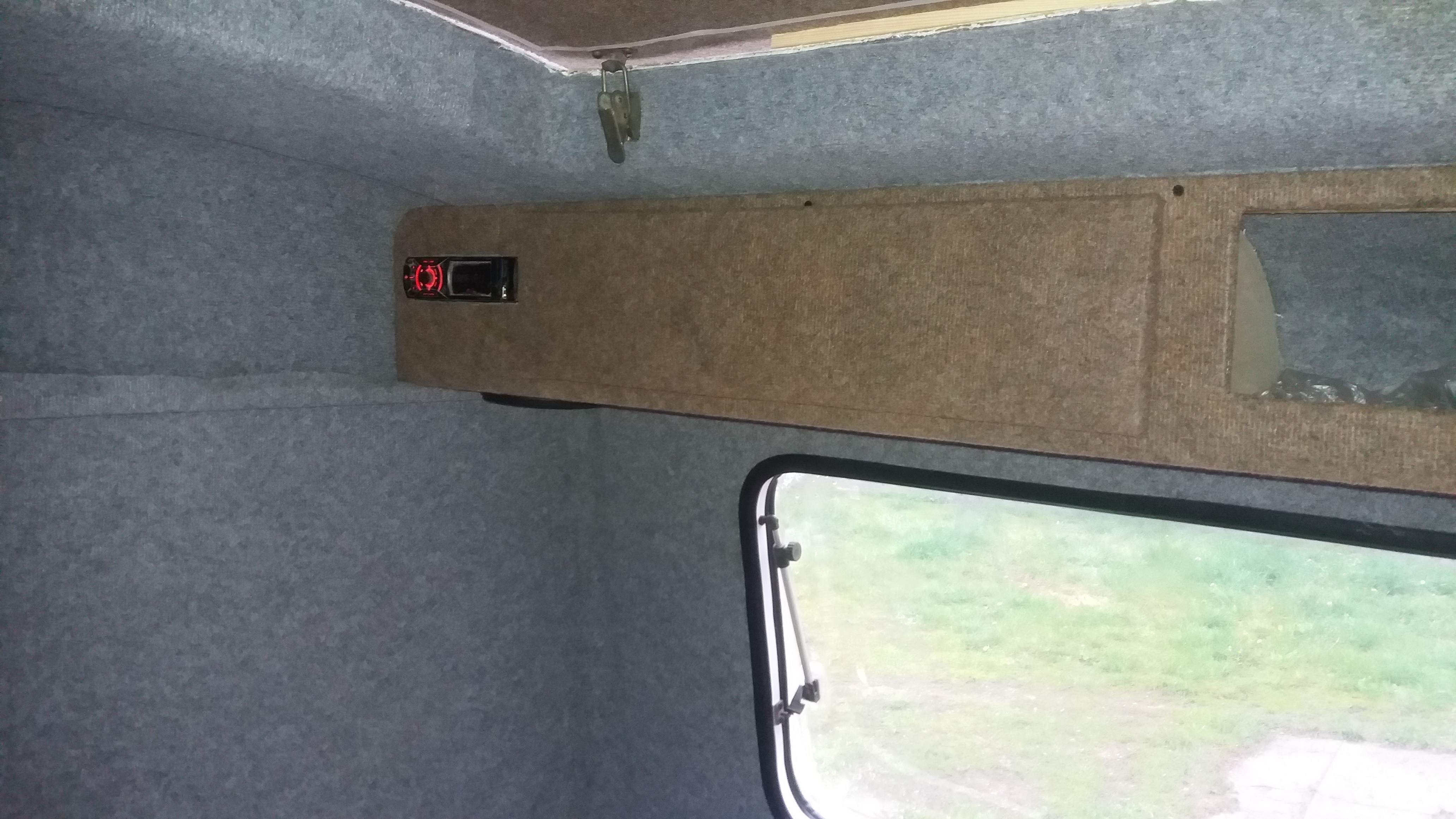

Re: Walka z n-126E

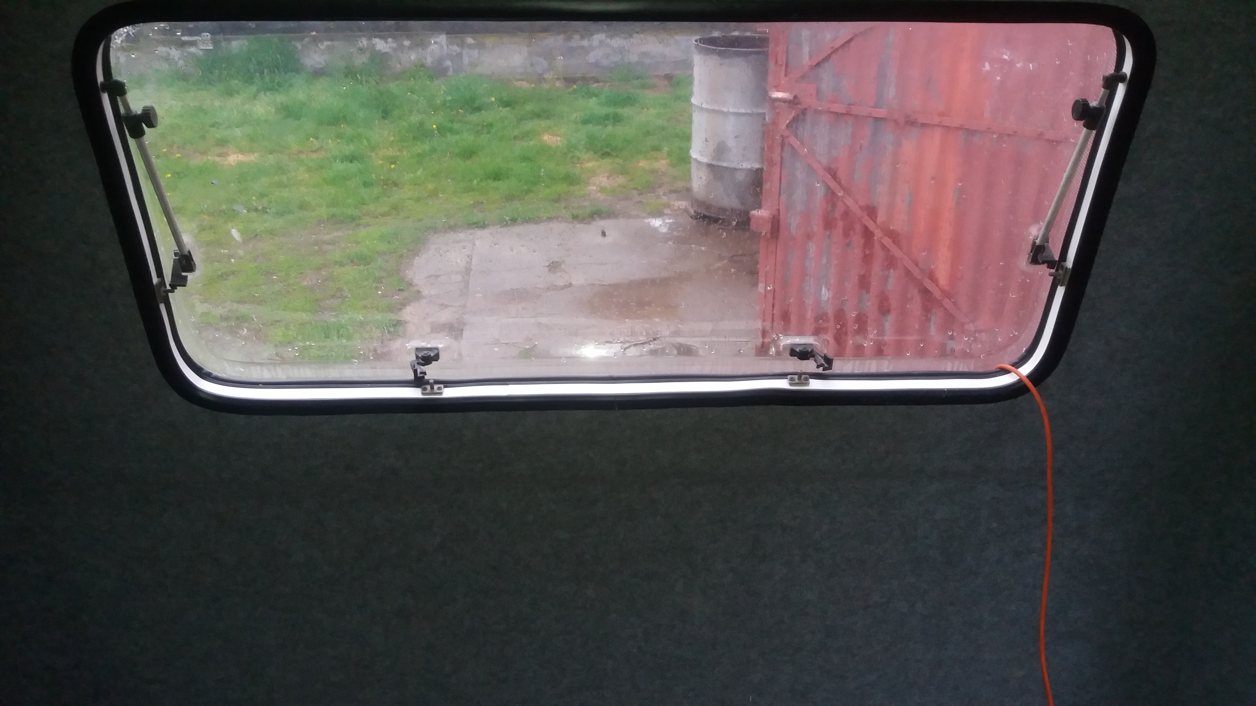

Dziś pogoda dała troszkę dłużej popracować i w przyczepce widać efekty.Wszystkie kliny trafiły na swoje miejsce i udało wykleić tapicerke.Założone dwie półeczki i niestety burza nie pozwoliła drzwiczek zamontować.niezamontowywanie deszczu dzieci się nudzą więc zabrałem się za instalacje głośników i radia, to radio tymczasowe jakieś stare z garażu wyciągnięte,i stwierdzam że cztery głośniki w tak małej budzie to dużo za dużo ale jakość dźwięku naprawdę fajna.

dankm69 pisze:Dziś pogoda dała troszkę dłużej popracować i w przyczepce widać efekty.Wszystkie kliny trafiły na swoje miejsce i udało wykleić tapicerke.Założone dwie półeczki i niestety burza nie pozwoliła drzwiczek zamontować.niezamontowywanie deszczu dzieci się nudzą więc zabrałem się za instalacje głośników i radia, to radio tymczasowe jakieś stare z garażu wyciągnięte,i stwierdzam że cztery głośniki w tak małej budzie to dużo za dużo ale jakość dźwięku naprawdę fajna.
I jak w koncu kleiles? Dales cos pod wykladzine?

Ekrany na styropianie

Ladnie wyszlo.pozdrawiam.

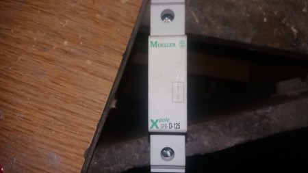

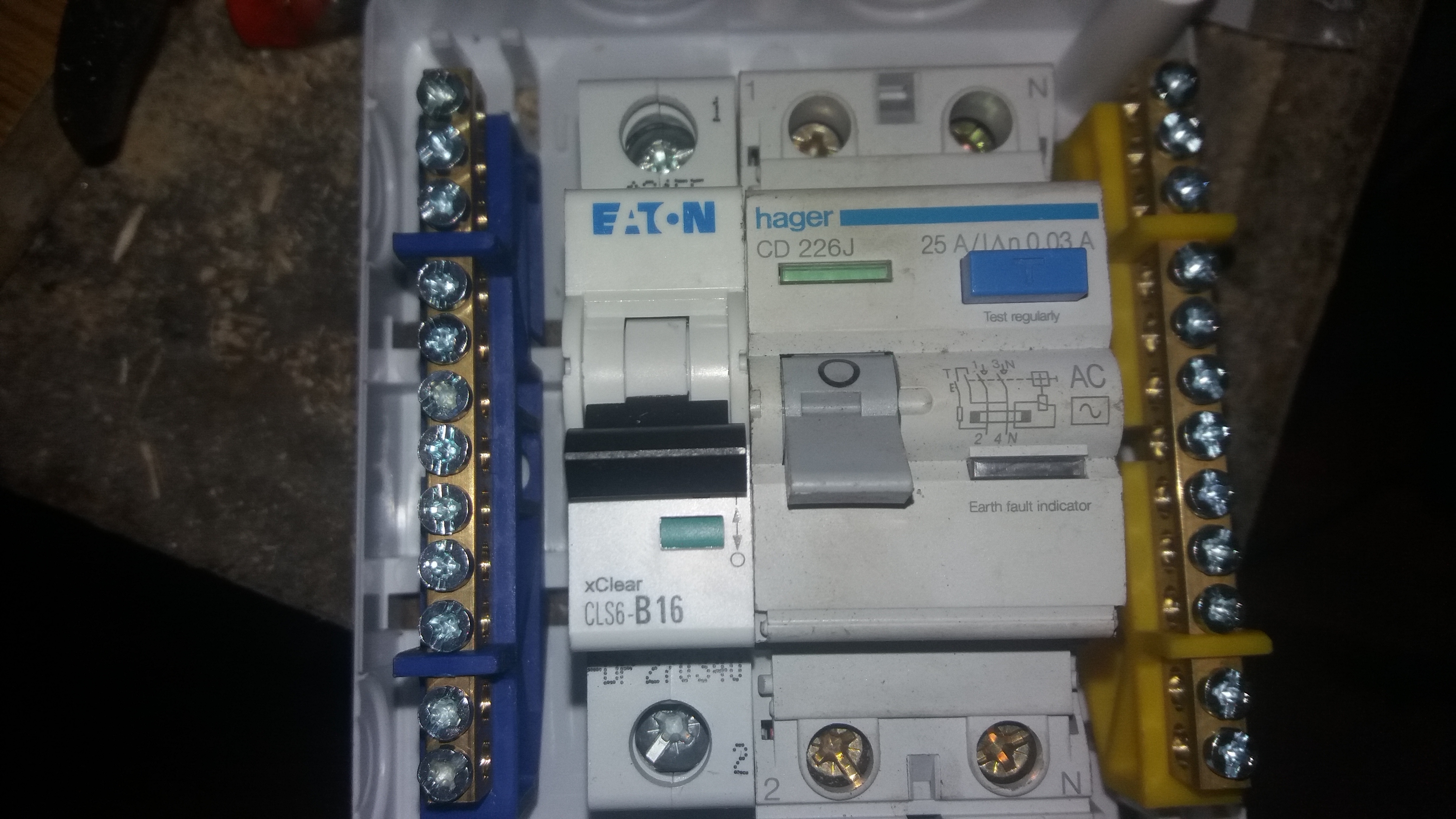

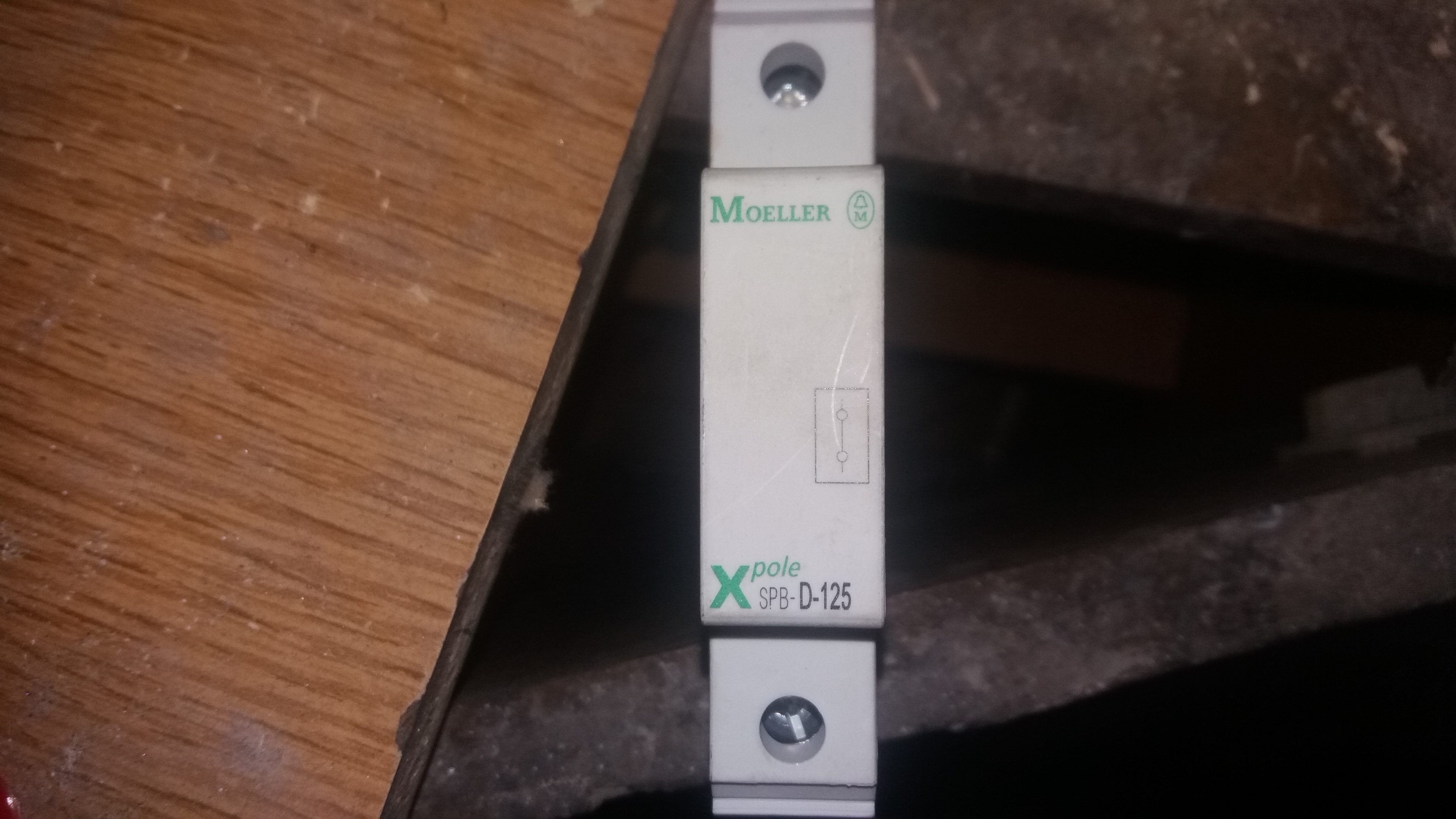

Potrzebny elektryk, w jakiej kolejności podłączyć te bezpieczniki i czy w ogóle montować ogranicznik przepięć (ten od piorunów i nie tylko).Leży mi to w garażu jest mogę założyć.Na moją logikę powinno być(od strony licznika) ogranicznik, różnicówka, nadmiaroprądowy (eska) jeśli źle myślę proszę poprawić.

Re: Walka z n-126E
Takie mam te bezpieczniki.
