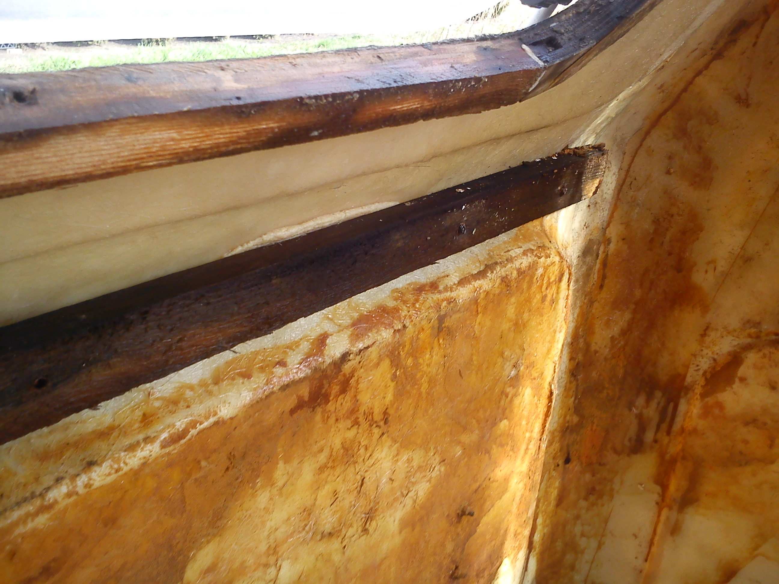

Pod podłogą w jednym miejscu stała woda:
Ktoś naprawiając jakieś delikatne uszkodzenie od zewnętrznej strony, zalepił przy okazji odpływ...
Ze ścian zdarliśmy pozostałości gąbki. Przyjemna robota

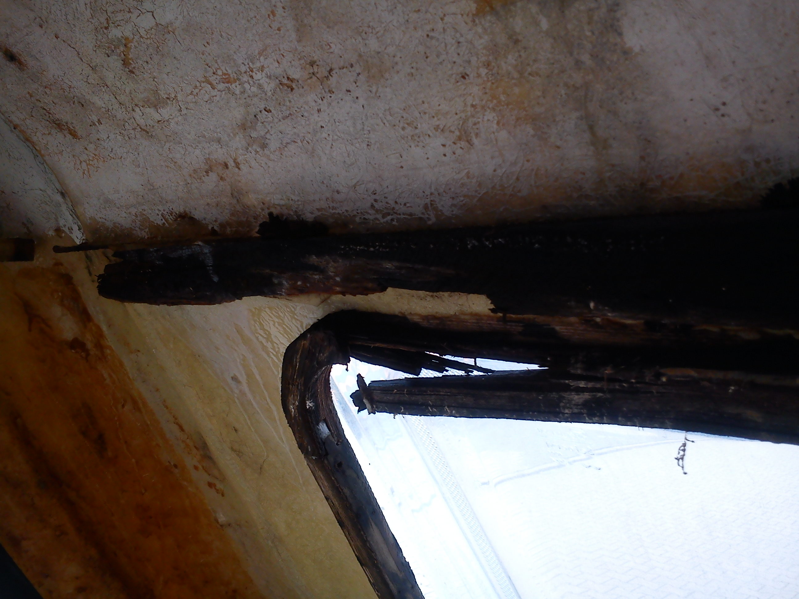

Znalezisko na laminacie "za szafą":

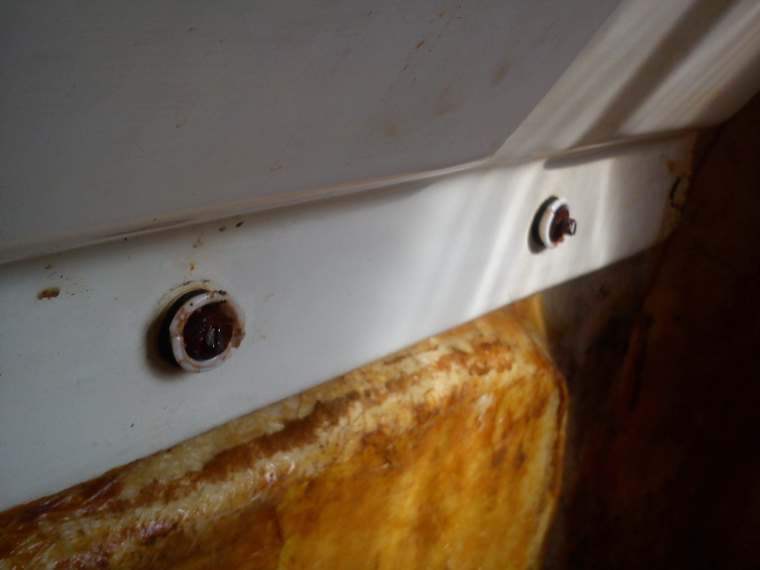

Stosując metodę z forum, tj. powiększanie rowka oraz wkrętarkę, udało się odkręcić prawie wszystkie wkręty z jednej listwy. Zostały tylko dwa oporne.

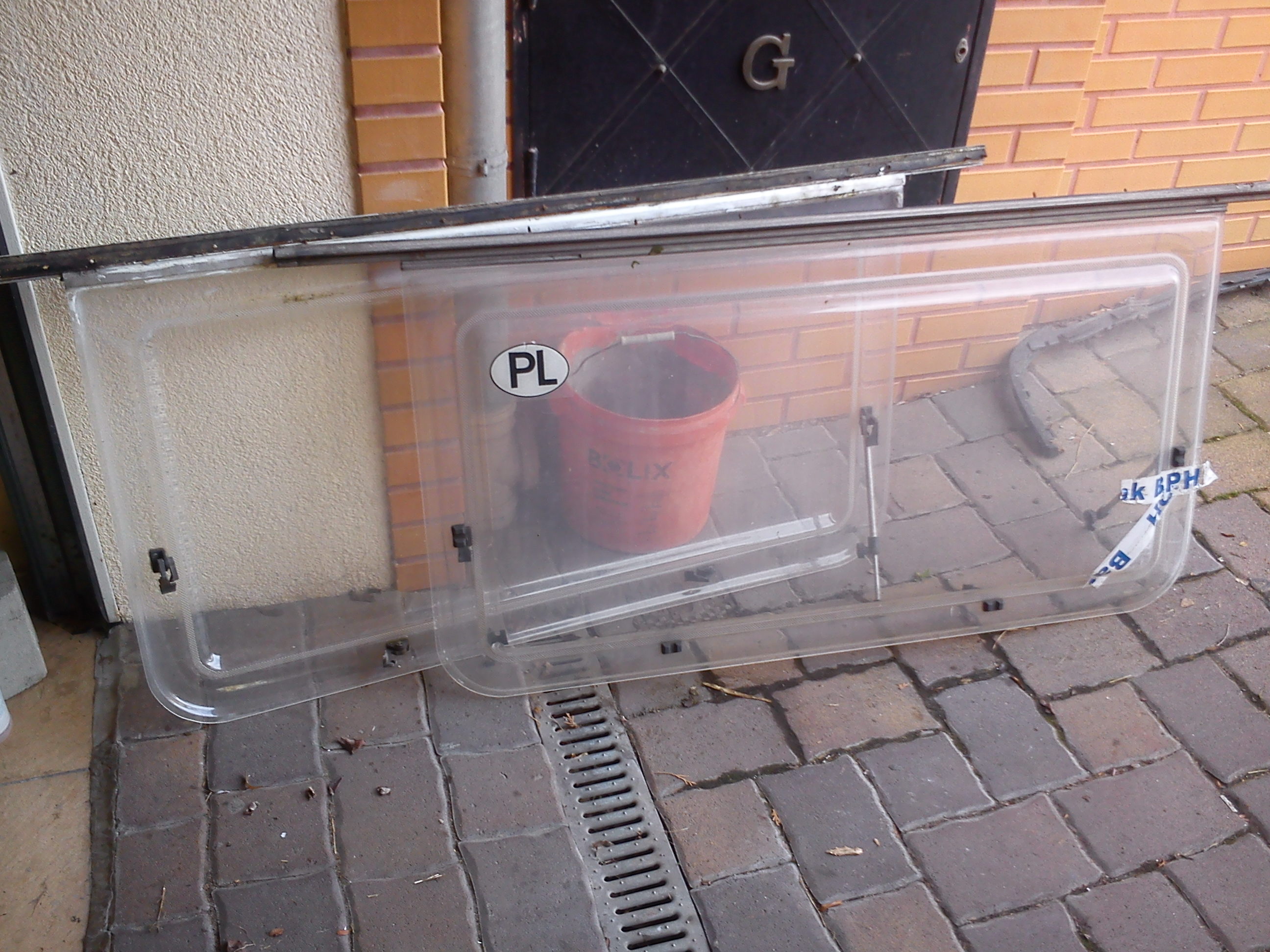

Dzisiaj od rana zapowiadała się dobra pogoda, to można było zabrać się za wymianę okna. Efekt? Okno wymienione i trzyma się chwilowo jedynie prowizorycznie, bo najpierw trzeba będzie odbudować (czytaj: stworzyć od podstaw) ramę okna i wymienić wszystkie okoliczne drewienka...

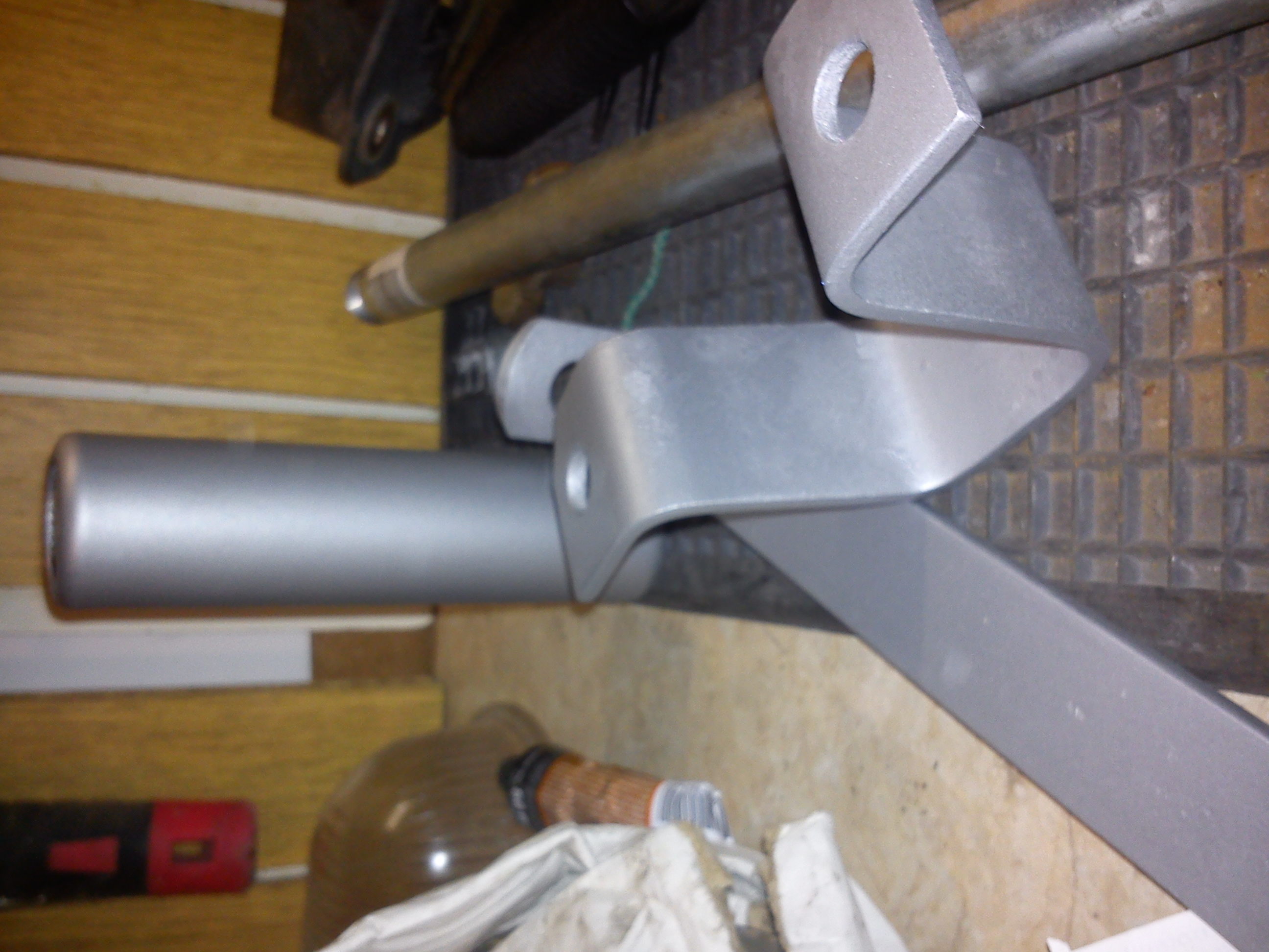

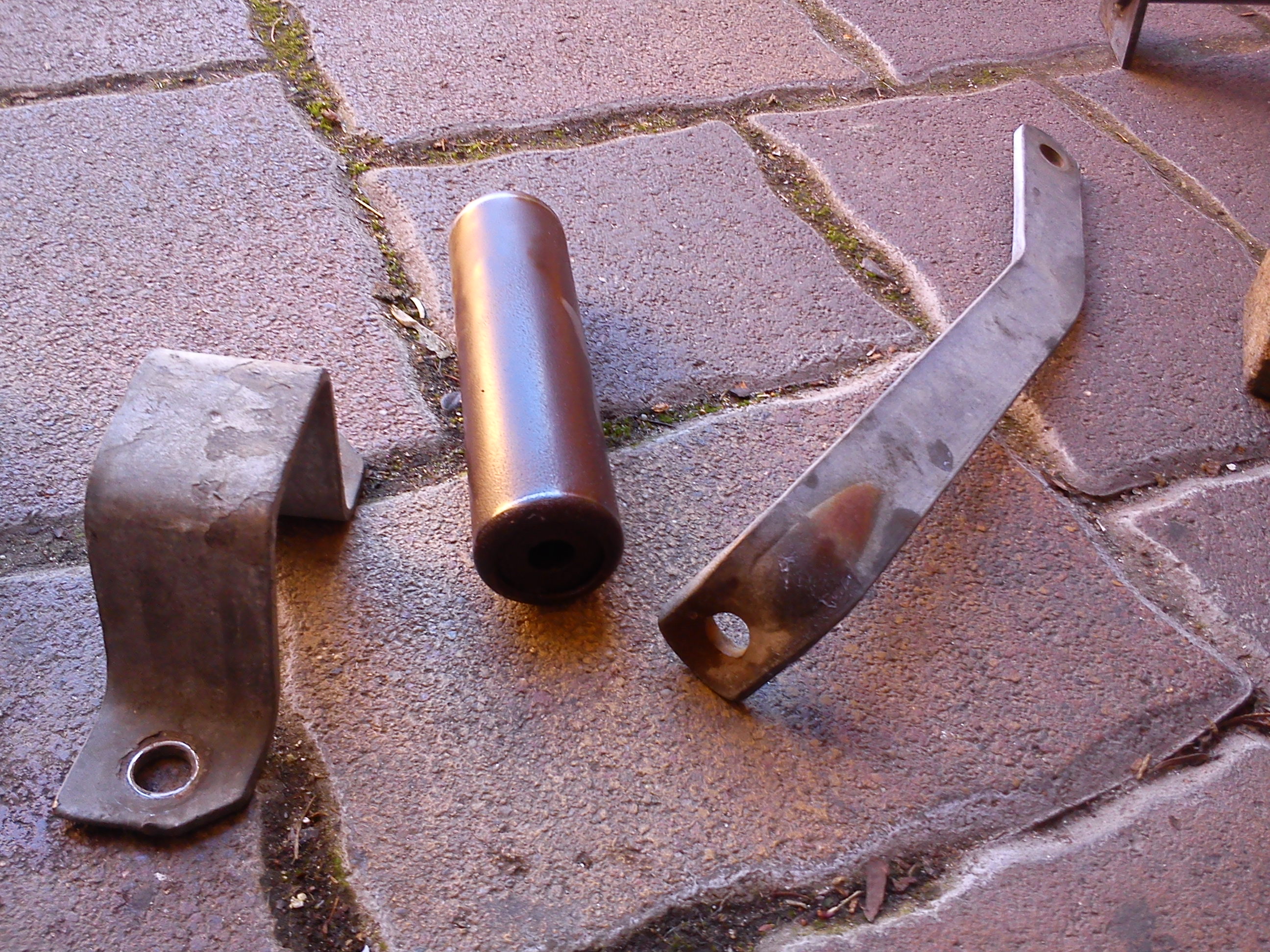

Prace cały czas trwają - zmienił się czas zimowy na letni, to jest odrobina światła po powrocie z pracy.

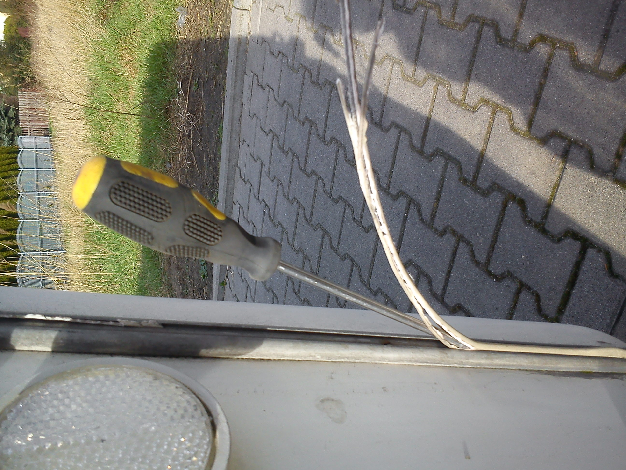

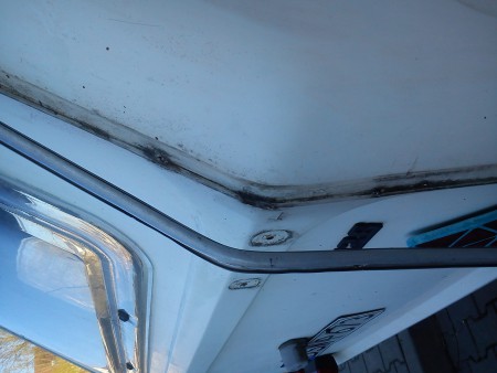

Zabrałem się za czyszczenie kilku elementów "z dyszla" - niby nic, a cieszy, bo widać wyraźnie efekty. Zastosowałem spray dostępny jakiś czas temu w Lidlu (aluminium z cynkiem czy coś takiego). Zobaczymy jak sobie poradzi

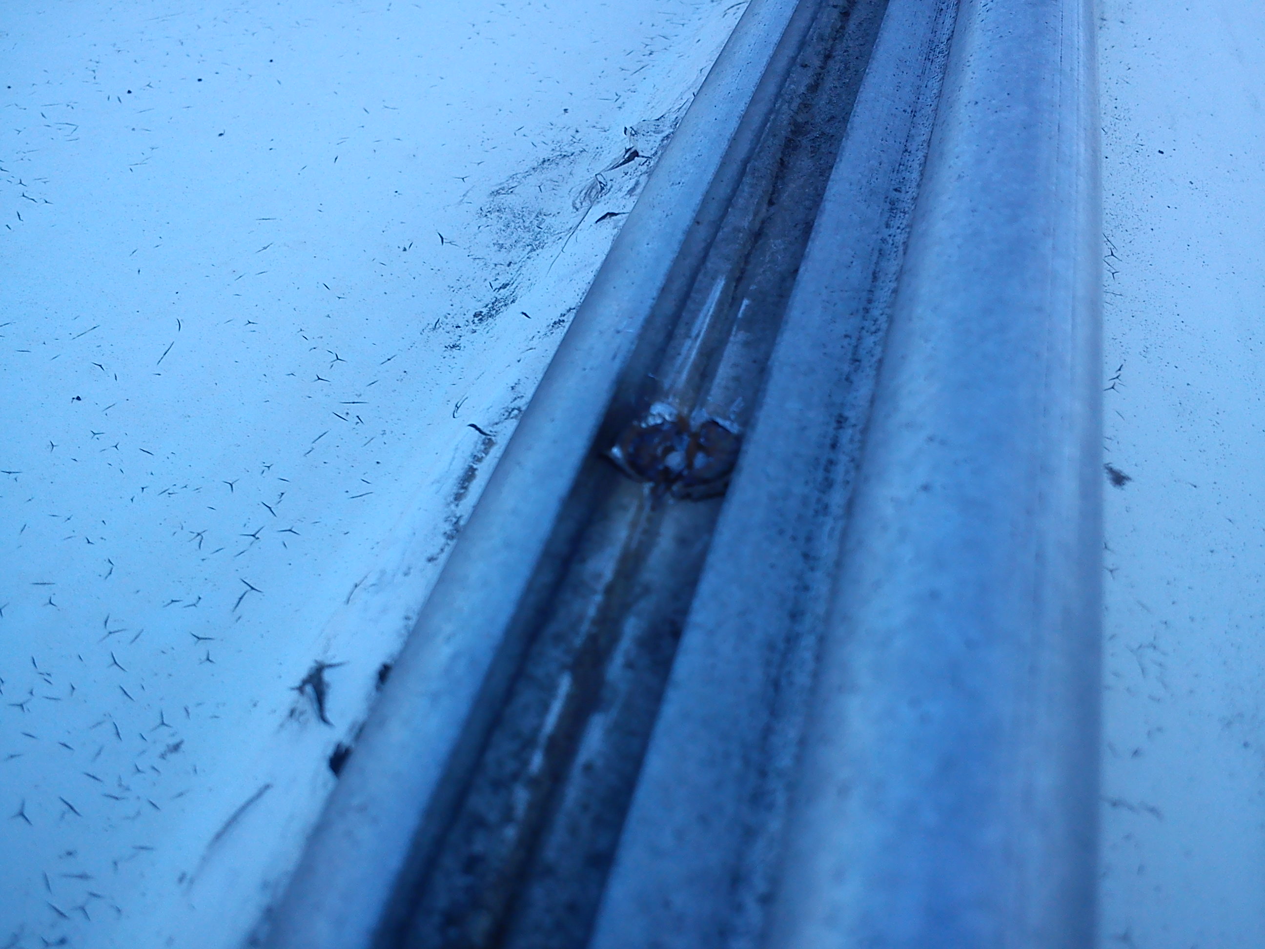

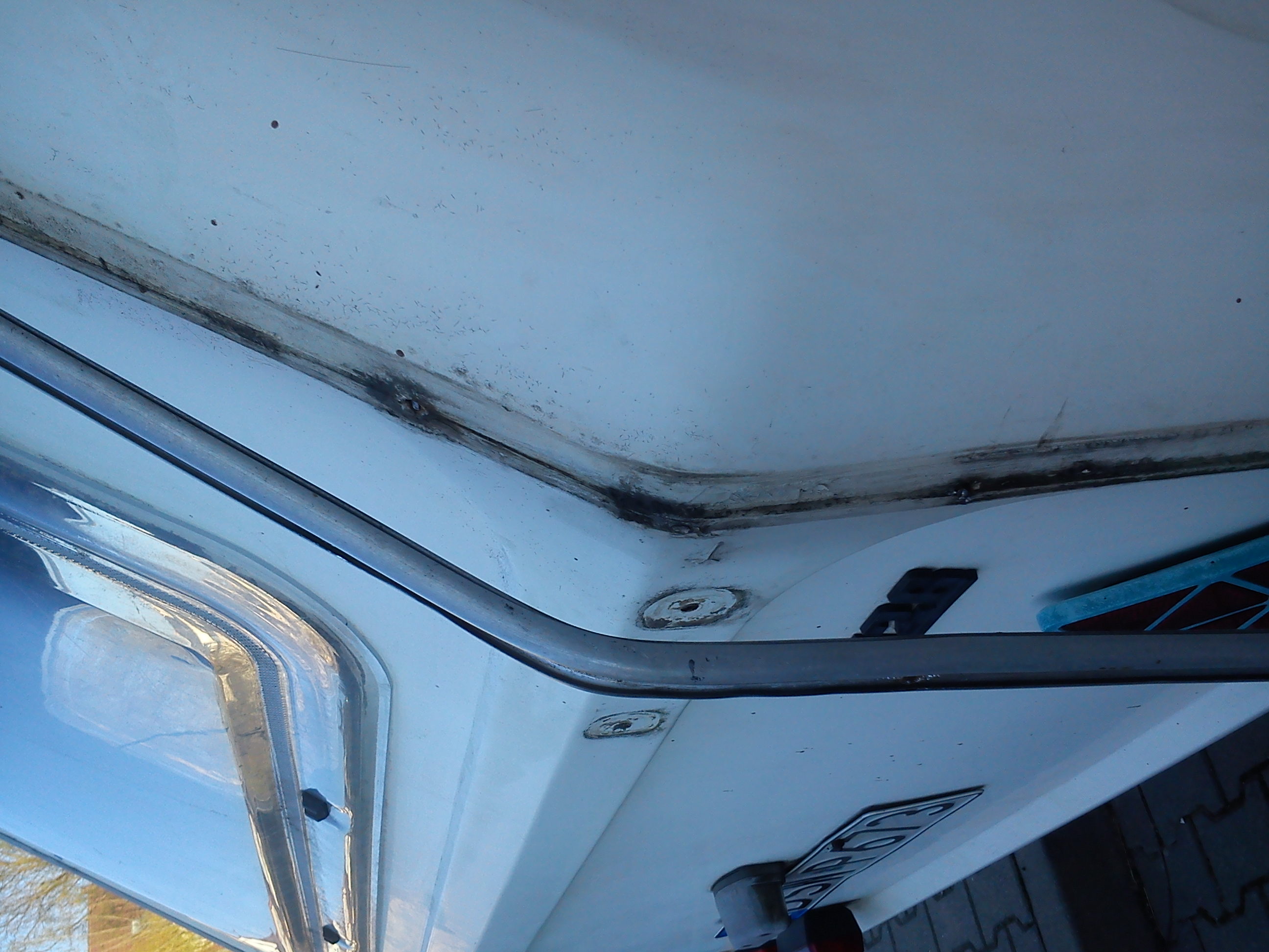

Udało się również odczepić jedną listwę zewnętrzną - użyłbym słowa "odkręcić", ale nie było ani jednej śruby, która dałaby się wykręcić... Albo się urywały łby, albo śruby kręciły się wraz z nakrętkami pod laminatem. Plan jest prosty: wyczyścić listwę, porobić nowe otwory, aby nie pokrywały się ze starymi w budzie, w budzie zalepić wszystkie otwory po wcześniejszym spiłowaniu wystających pozostałości niektórych śrub i zmontować wszystko na nowych nierdzewnych śrubach i taśmie butylowej. Listwę zaś potraktować bezbarwnym sprayem.
Dawać jedną warstwę taśmy butylowej 3mm czy dwie warstwy?
Re: N126e - jakoś to będzie! (v2.0)
Czy nie warto wydyźdać resztki gniazd starych śrub z laminatu?
Potem i tak trzeba zalaminować nowe nakrętki. Ja chyba "lewą" listwę przykleję taśmą bo jak widzę stan "nierdzewek" z marketu po roku to żal ogarnia.
Taśma butylowa 3 mm grubości wystarczy. Na szerokość weź 30 mm. Ja dziur w prawdzie nie szpachlowałem i porobiłem nowe otwory. Z resztą zobaczysz jak wygląda taśma butylowa to zrozumiesz że nie było potrzeby. Porządnie wszystko oczyściłem i odtłuściłem. Do taśmy butylowej musisz mieć chociaż 10 stopni. Ja nie miałem i żeby się kleiła w ruch musiała pójść opalarka.

naal pisze:Taśma butylowa 3 mm grubości wystarczy. Na szerokość weź 30 mm. Ja dziur w prawdzie nie szpachlowałem i porobiłem nowe otwory. Z resztą zobaczysz jak wygląda taśma butylowa to zrozumiesz że nie było potrzeby. Porządnie wszystko oczyściłem i odtłuściłem. Do taśmy butylowej musisz mieć chociaż 10 stopni. Ja nie miałem i żeby się kleiła w ruch musiała pójść opalarka.
Dokładnie tak jak Naal pisze. Ja dodam, że w paru miejscach gdzie listwa mniej przylegała dałem dodatkowo wąziutki paseczek taśmy (drugą warstwę) jak miałem wątpliwości co do tego czy wystarczy na długość, jak się skręci listwę z budą to nadmiar wylezie. W praniu zobaczysz jak to działa, nie musisz planować co do milimetra jak tę taśmę układać.

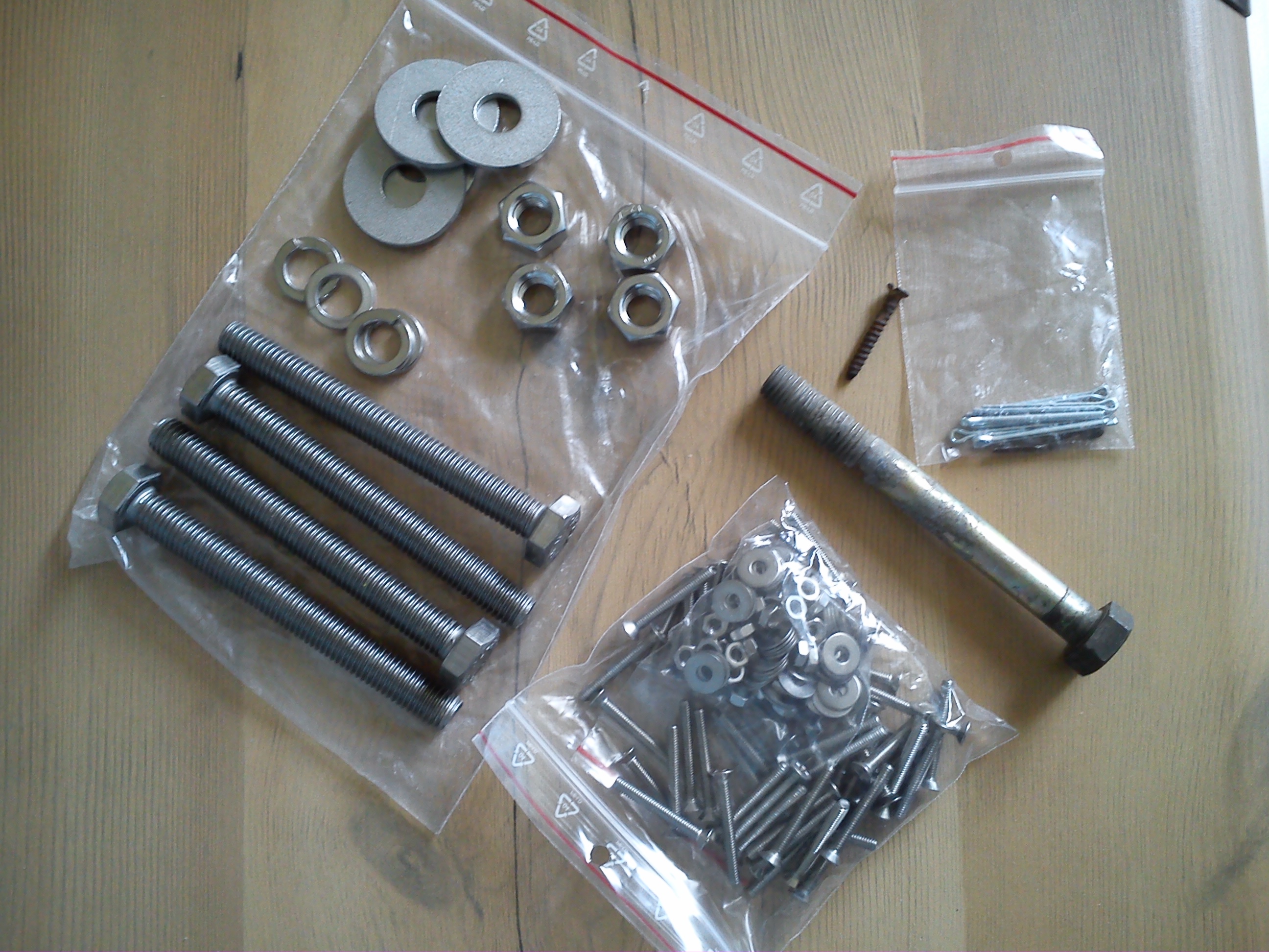

Zielony pisze:Co do śrubek - do rzeczy zewnętrznych nie kupiłem w markecie, a sklepie specjalistycznym (pomińmy cenę...)
Śrubki nierdzewne warto sobie zamówić wcześniej w necie. Nawet w sklepach metalowych może być problem z nierdzewką. Ja zamawiałem na Bimex.pl.
