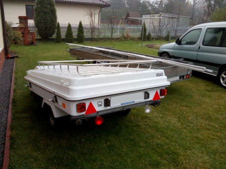

Wreszcie udało się odebrać bagażnik i wstępnie przymocować go do klapy.
Założenie było takie aby odratować co się da z oryginalnego bagażnika - pozostały zatem nóżki i element poziomy bo były w najlepszym stanie. Wymienione zostały wszystkie mniejsze rurki poprzeczne.
Na zdjęciu prezentuje się to jeszcze znośnie ale bagażnik po cynkowaniu to istny dramat :cry: Na ocynkowni spieprzyli robotę po całości (zacieki, wżery, etc.), pomijam kwestię, że bagażnik jest pokrzywiony.
Niestety nadaje się to tylko na przerobienie na żyletki.
Robimy zatem nowy z nierdzewki :)

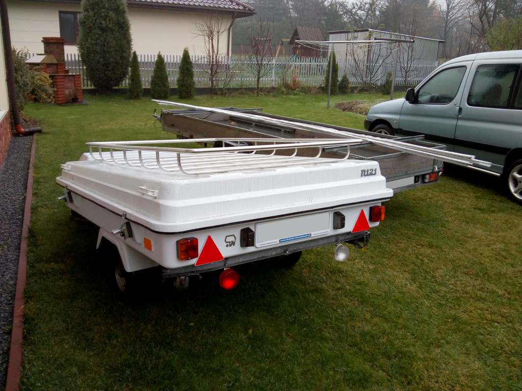

Postautor: kaiman » poniedziałek, 20 lis 2017, 12:16
Bagażnik się tworzy :) Pozostały do zrobienia nóżki i podpory.
Mam nadzieję w tym tygodniu odebrać gotowy bagażnik i przytwierdzić go do klapy. Przy dobrych wiatrach do końca miesiąca powinienem uporać się ze wszystkim i uroczyście zakończyć remont.
Zapewne zostaną do zrobienia jeszcze jakieś drobne elementy ale finish już widać :D

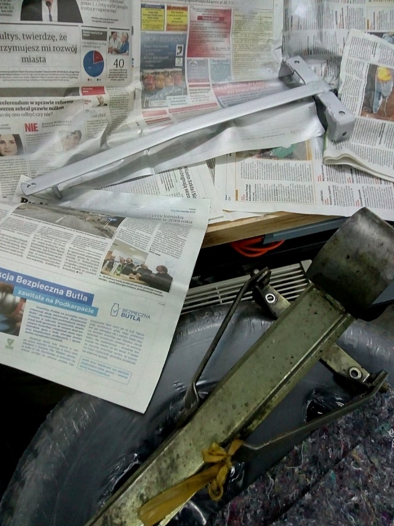

Pozostały tak naprawdę kosmetyczne prace. Zdecydowałem się na demontaż podpór. Są w dobrym stanie ale zostaną nieco odświeżone. W miejscach gdzie pojawił się nalot rdzy powierzchnia zostanie oczyszczona i zabezpieczona. Ramię podpory pomalowane zostanie w całości (jak na foto). Zdecydowałem się na cynk z aluminium w spreju (firmy K2). Czytałem przeróżne opinie a temat tego produktu ale myślę, że się sprawdzi.
n121. Podpory

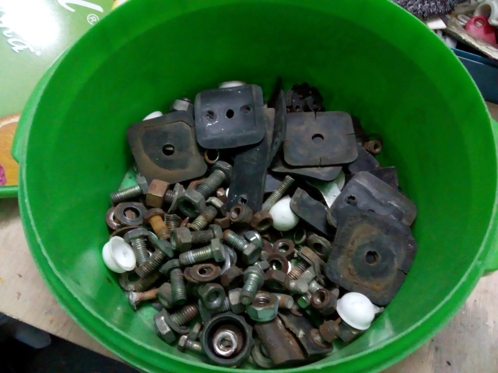

Przyczepka rozkręcona została na czynniki pierwsze - jedynie postanowiłem nie oddzielać budki od ramy (może kiedyś wymienię same śruby), poza tym wszystkie elementy zostały odkręcone, oczyszczone, wymalowane i na nowo przykręcone.
Zostało trochę deko stali :)

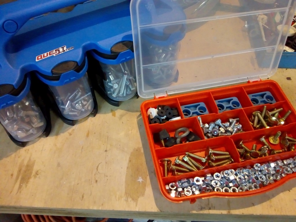

Nowe śrubki, nakrętki, podkładki, łączniki, gumy i inne szpargały kupione z zapasem będą na wyposażeniu przyczepki - tak na wszelki wypadek :D

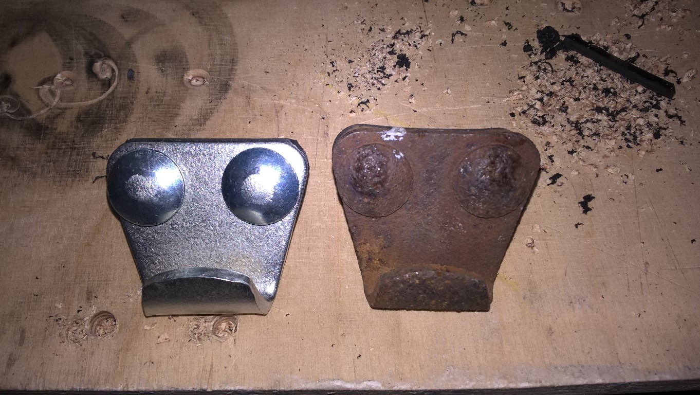

Tak dla porównania stan zaczepów zamka - po prawej oryginał (przeszło 20 letni), po lewej nówka sztuka.

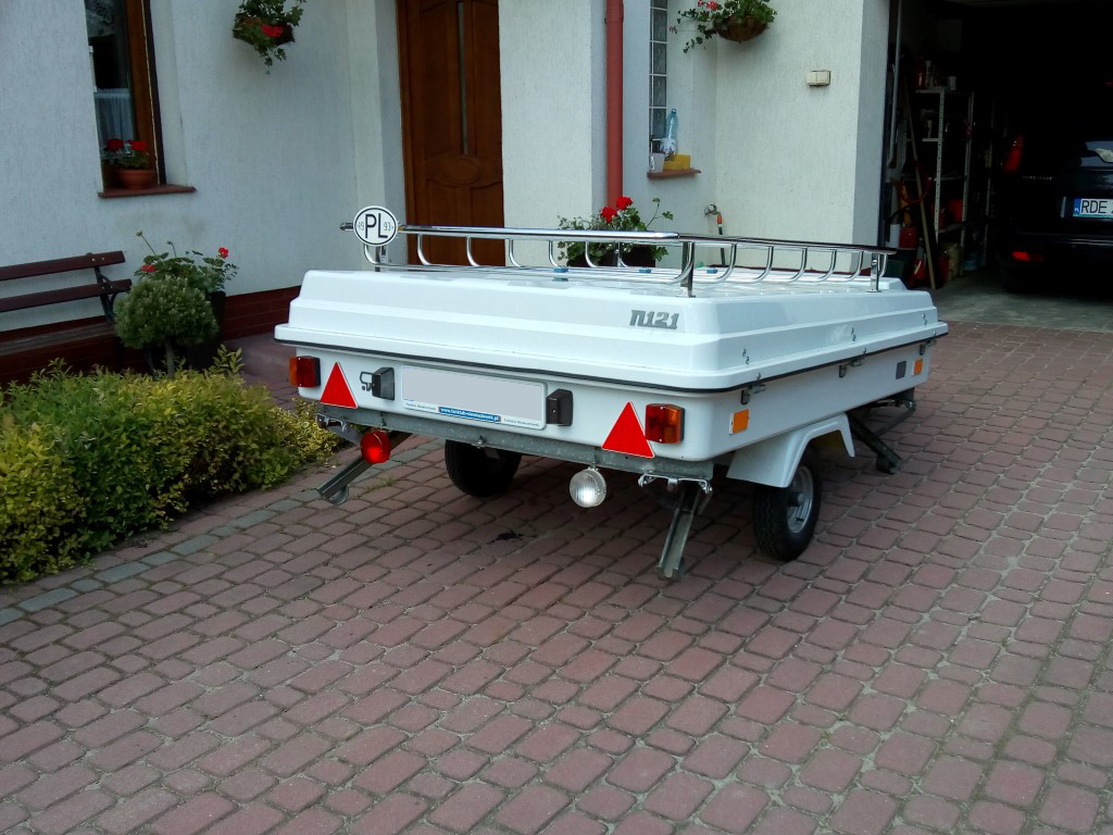

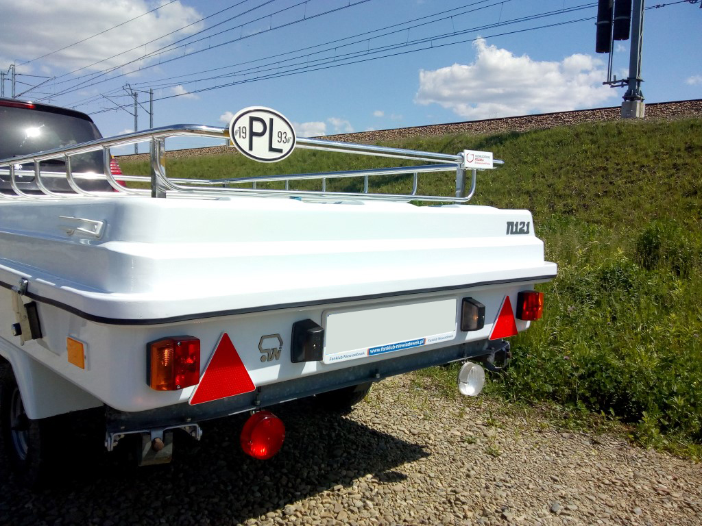

Najwięcej zabawy było z bagażnikiem, który był w stanie delikatnego rozkładu. Zacząłem od próby reanimacji poprzez spawanie uszkodzonych elementów ale efekty były mizerne. Potem przyszła pora na wymianę najbardziej zniszczonych rurek, które zostały przyspawane do oryginalnej głównej rury i podstaw. Długi czas czekałem na ocynkowanie wyremontowanej ramy ale po otrzymaniu bagażnika z ocynkowni mało mnie szlag nie trafił - efekt był tragiczny. Parę opinii zaczerpniętych od specjalistów i zapadła decyzja - odtwarzamy bagażnik ze stali nierdzewnej.

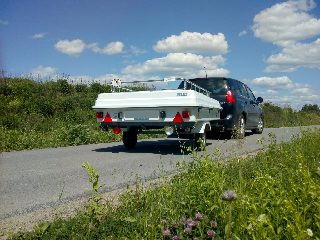

Oto efekt końcowy:
Do całkowitego ukończenia prac brakuje jedynie detali - przy stelażu pod namiot jak i zabawa przy samym namiocie (mycie, impregnacja etc.) - czyli pierdółki.
