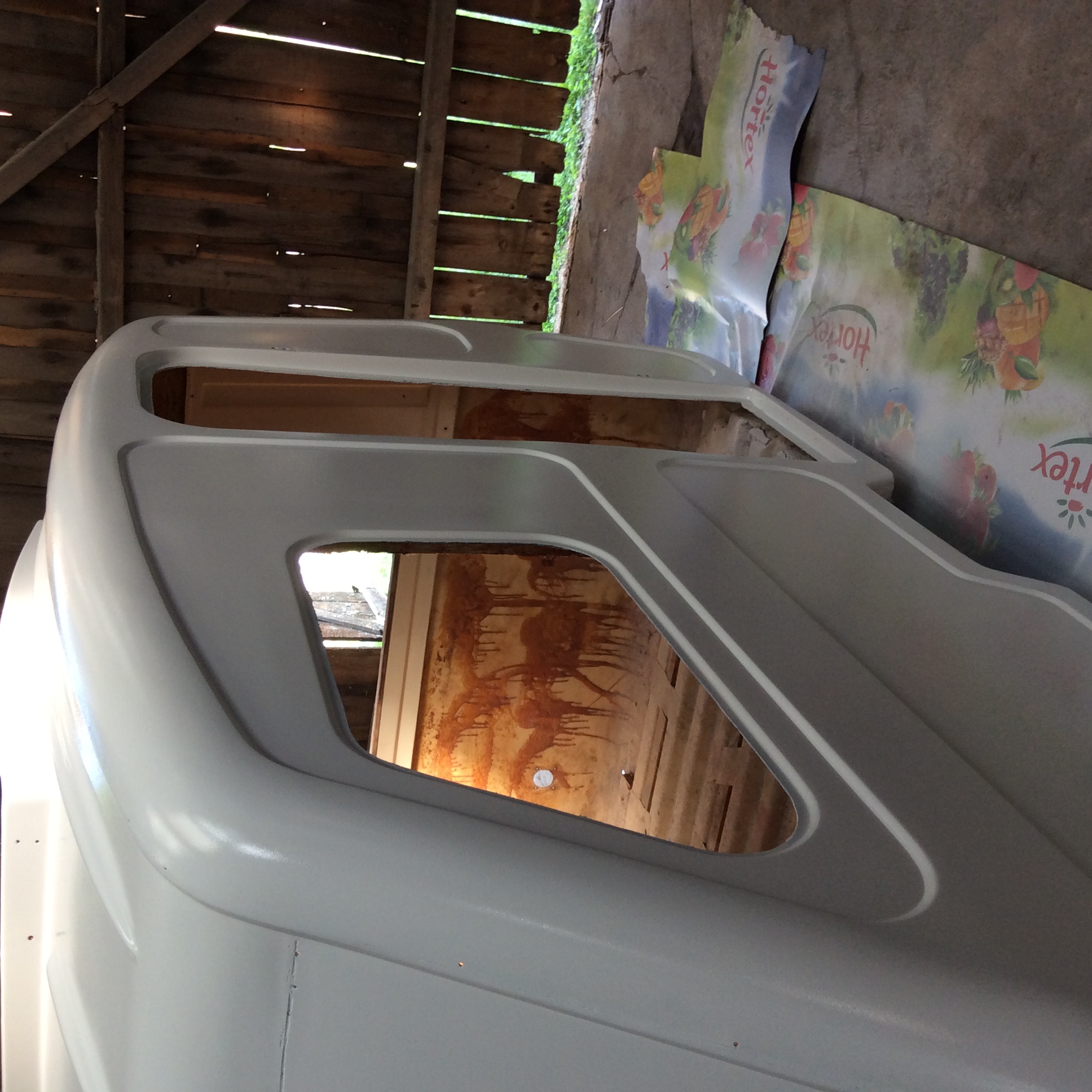

Widzę ze remont jak u mnie mega gruntowny ;)mi udało zaoszczedzic sobie pracy przy ramie bo znalazłem ta wersje w ocynku.a jak z bryłą?tylko brudna czy będzie łatanie ?
Z niewiadowka zawsze do przodu :D

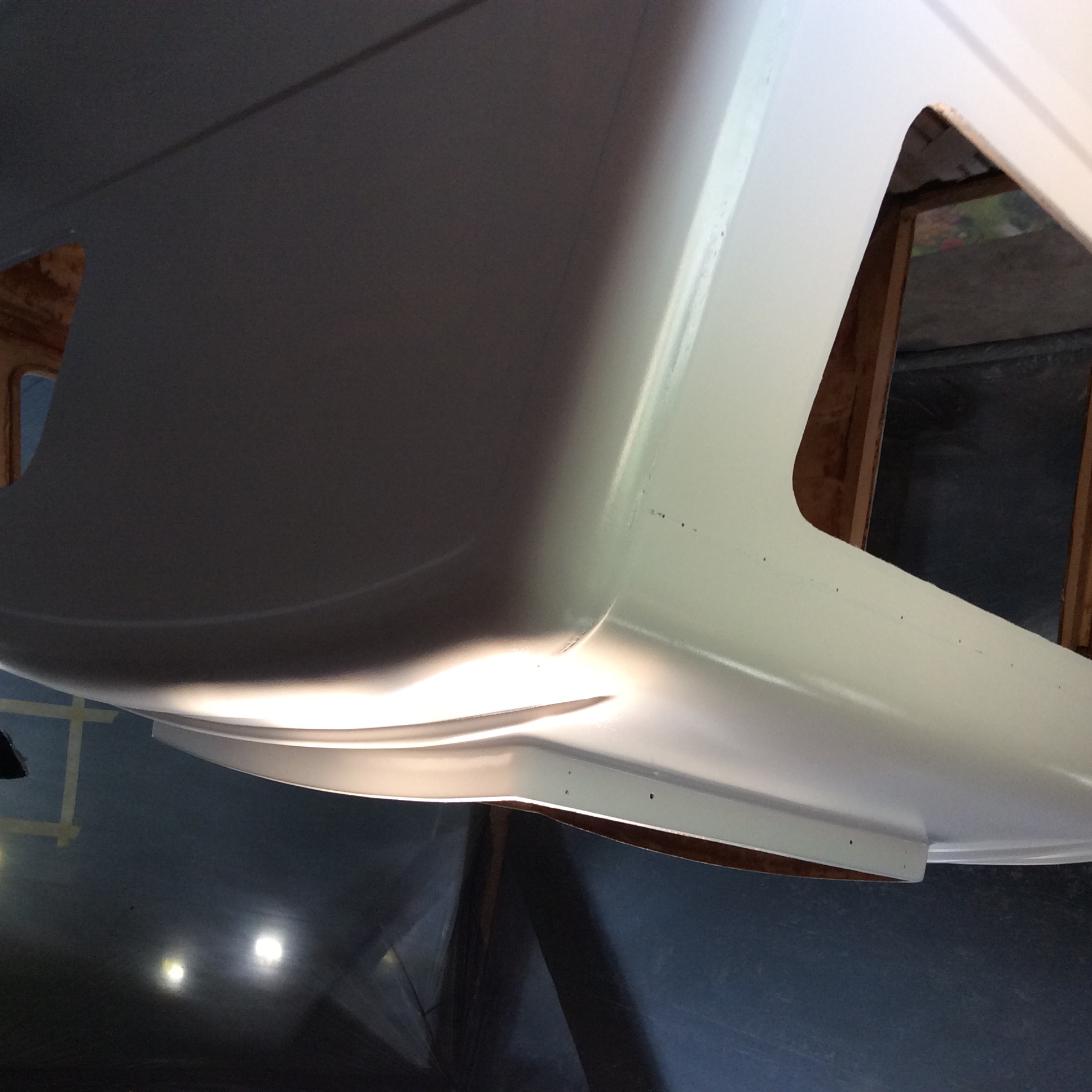

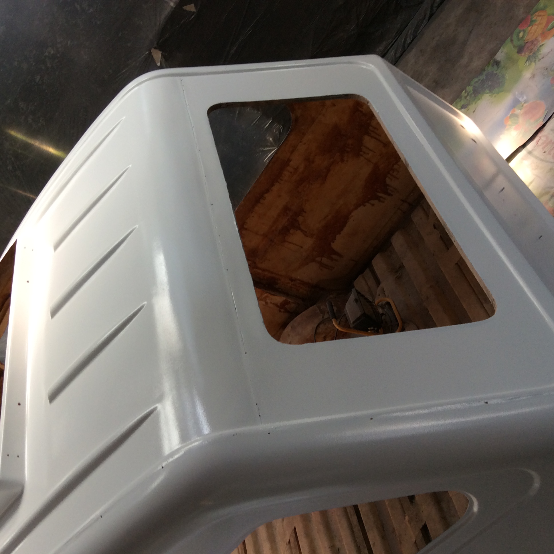

U mnie były tylko 2 małe ubytki w zelkocie i jeden mały pajączek wiec baza pod remont super.denerwowaly mnie tylko różnice poziomów odlewu pod aluminiowymi listwami wiec wszystko zeszlifowalem do równego i uzupełniłem braki co znacznie ułatwiło ponowne przykręcenie listew i ich uszczelnienie.widac to na zdjęciu z malowania.
