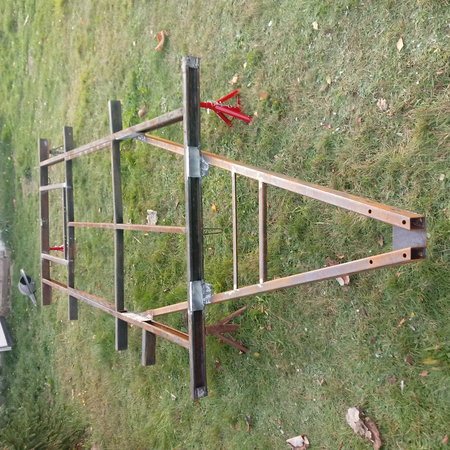

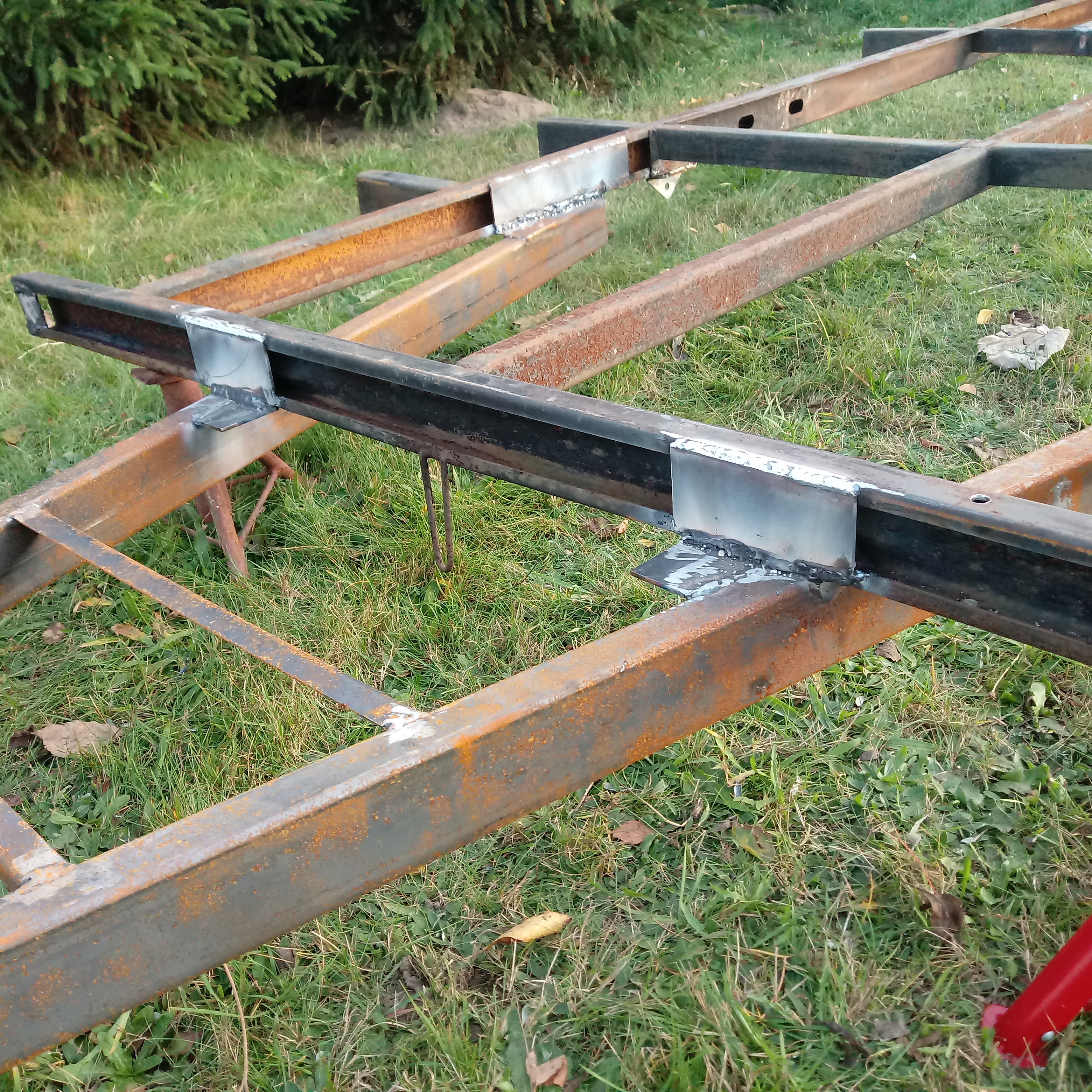

Zamierzam ale dnia brakło. Chcę jeszcze wspawać dodatkowe płaskowniki z blachy na łączeniu pod ramą a nad dyszlem.

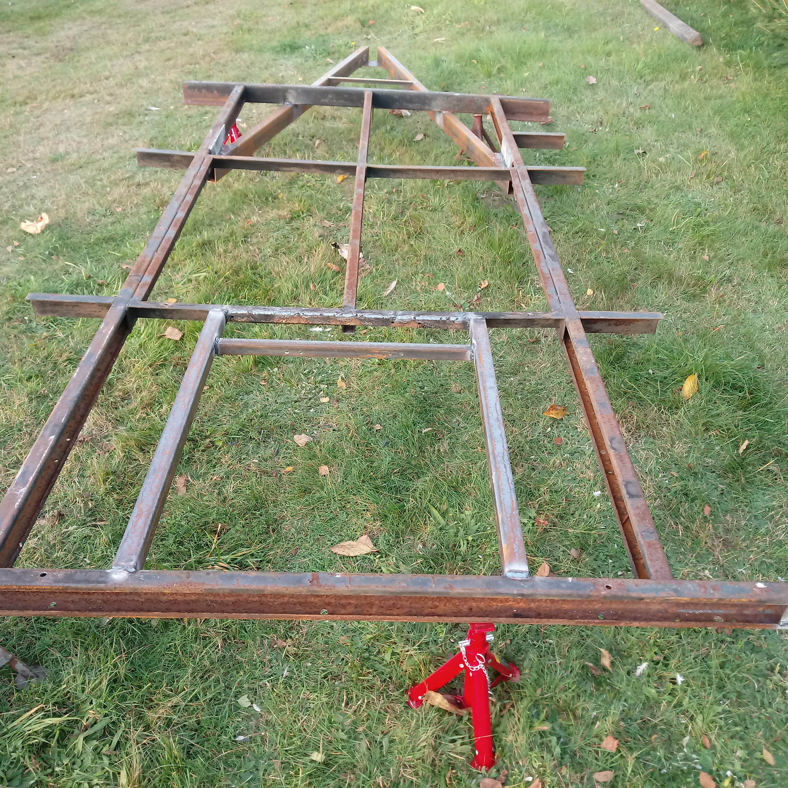

Wracając do tematu: rama gotowa do piachu i cynku. Pozamykane ostatnie profile, z tył ramy mała rewolucja. Koło będzie na środku a dodatkowa poprzeczka ułatwi wysunięcie kosza dalej za przyczepę. Wszystkie szpeje zdjęto i teraz szukamy ocynkowni.
Panowie co cynkowali proszeni są o info gdzie i za ile ;)

Marcin od ciebie ile jest do Wielunia? Ja w Wieluniu robiłem. Tam mają odpowiednią wannę,
Mi wyszło za piaskowanie 100 plus flaszka a ocynk chyba 360.

Porób sobie otwory technologiczne na wszystkich ślepych narożnikach. Liczą dodatkowo chyba 20 zł za otwór chamsko palnikiem wypalony. Ja jeden przeoczyłem i "pomogli"....

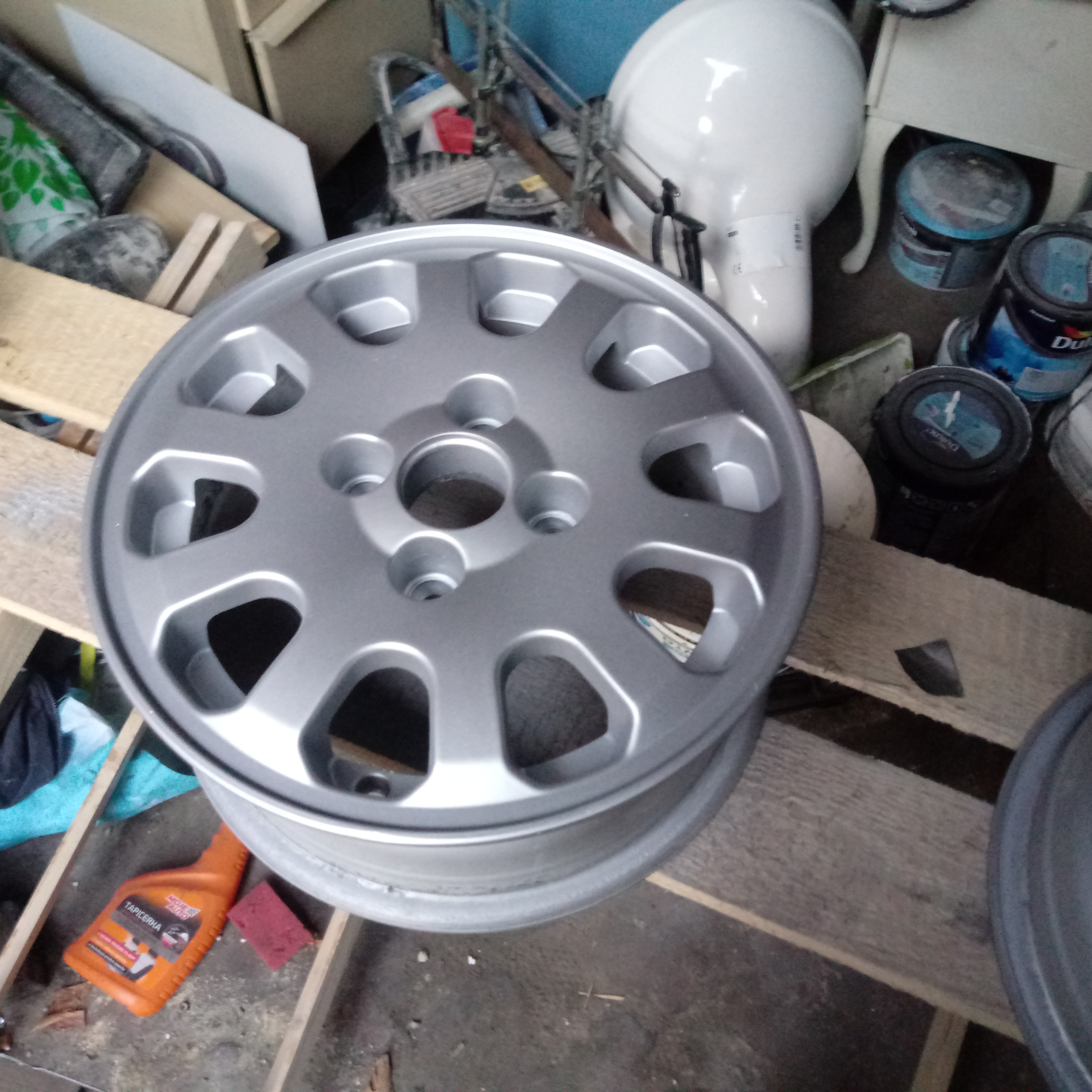

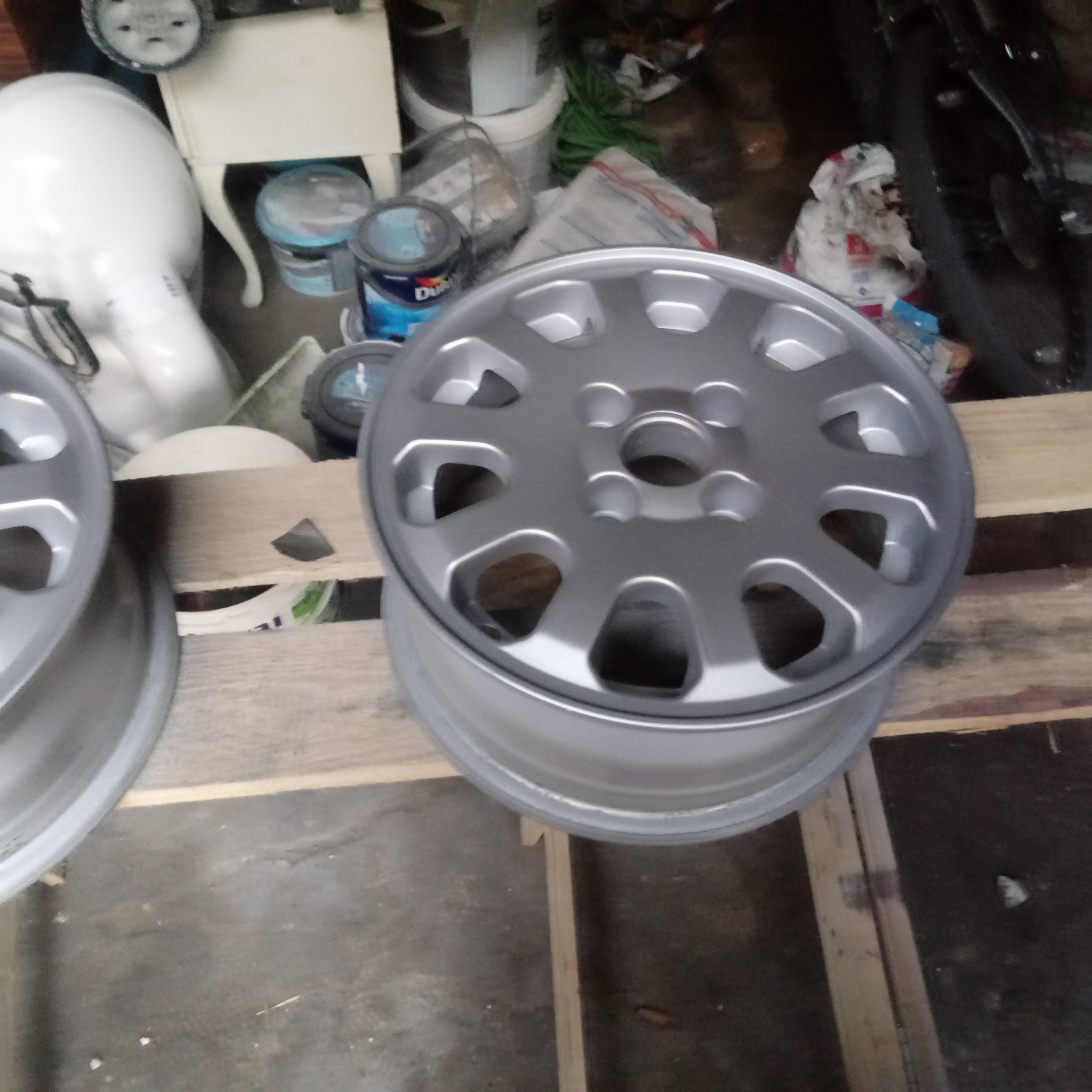

Czekam na wolny moment co by wybrać się z ramą do cynkowni i jeszcze muszę podpory rozebrać. Felgi pomalowane więc w niedługim czasie wyjadą i nowe oponki. Tu mam dylemat: 165/80 czy 155/80?

Zajefajne te felgi!!! Dobrze że nie dałeś w czarny mat :mrgreen:

Jeszcze jeden temat. Przed cynkowaniem zastanów się nad dorobieniem jakichś mocowań wzdłuż ramienia dyszla aby było do czego przyłapać przewody. Ja mam dospawane małe uchwyty z pociętego na kawałki kątownika, przewiercone i do tego przewody idą na trytytki. Zerknij:
viewtopic.php?p=121618#p121618
viewtopic.php?p=138044#p138044
