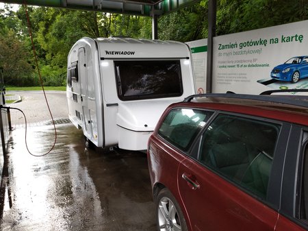

Ogarniam część mieszkalną i w piątek wyciągam gada z garażu po 3 miesiącach dokowania ;-).
Wkrótce testy terenowe i powrót na warsztat w celu ukończenia projektu.

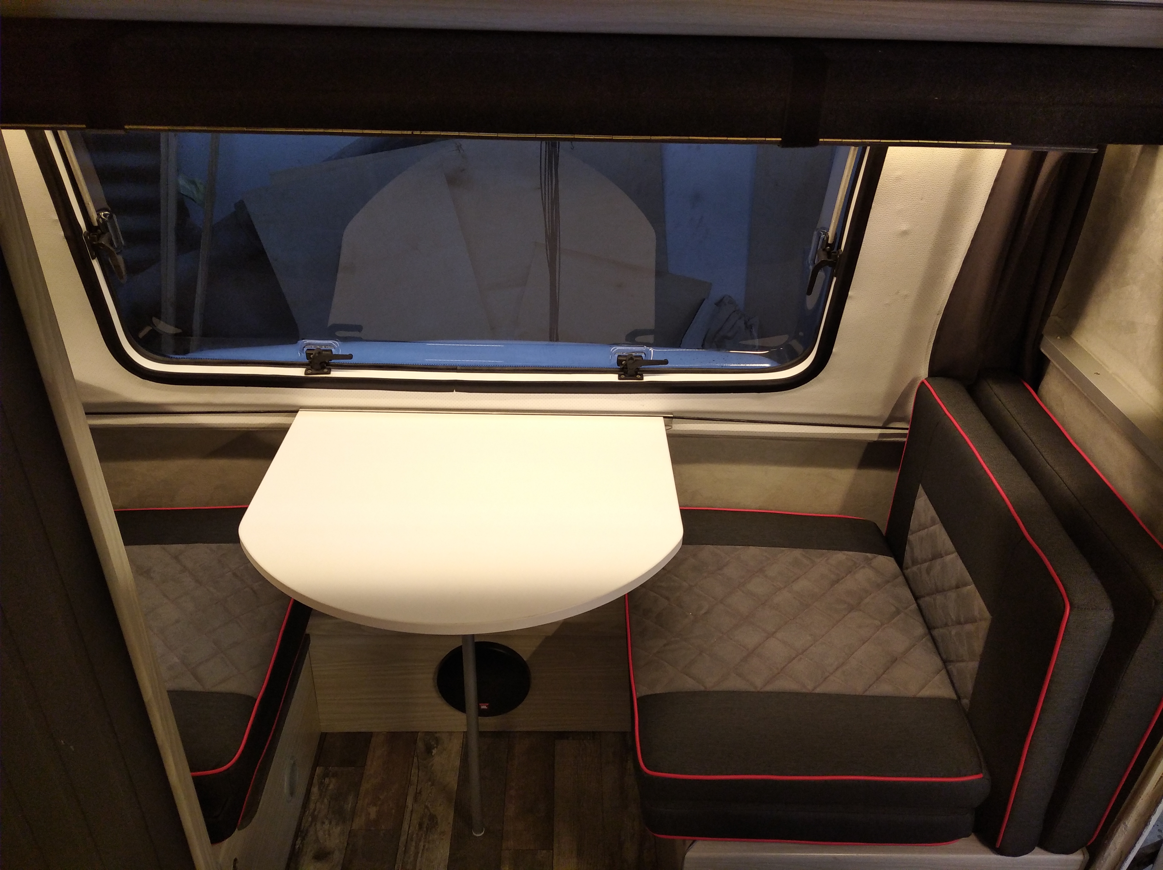

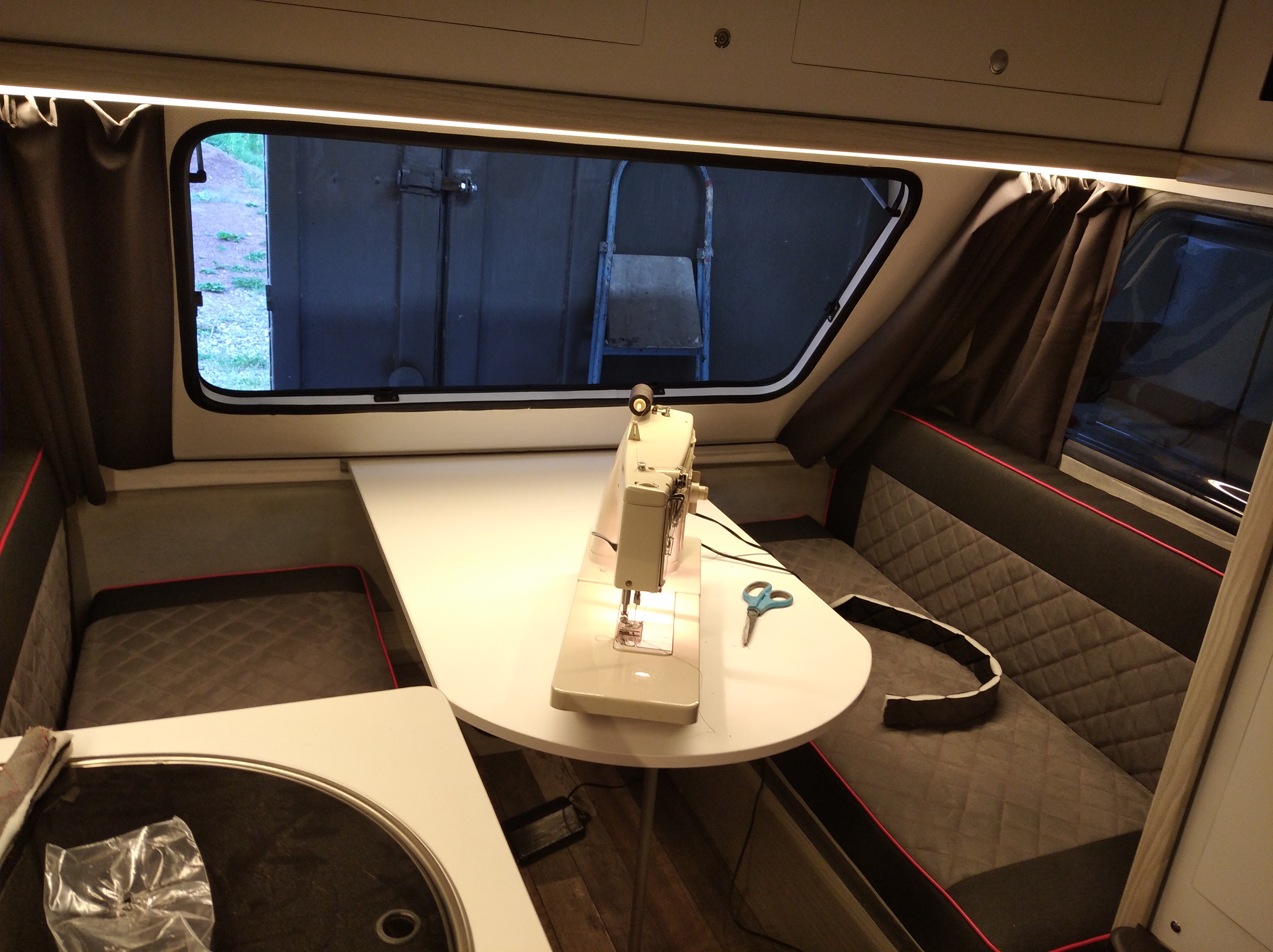

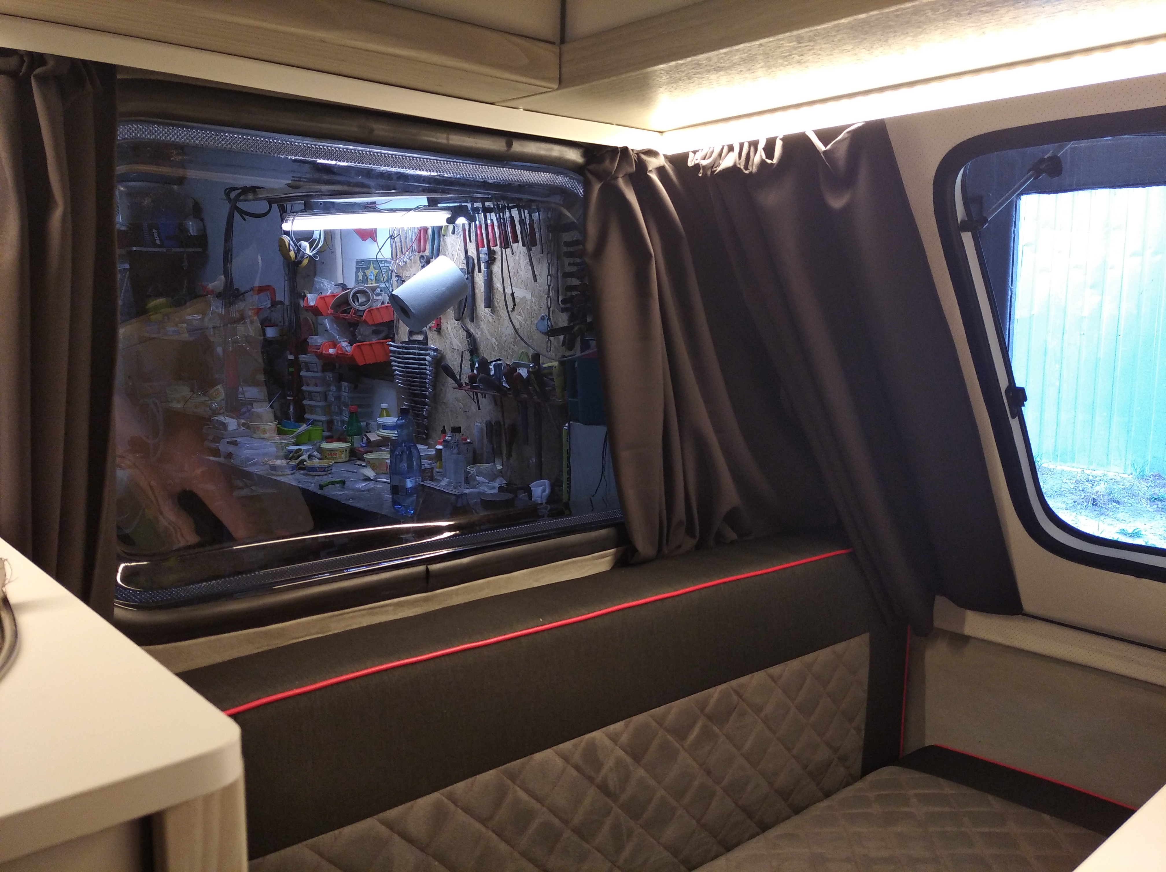

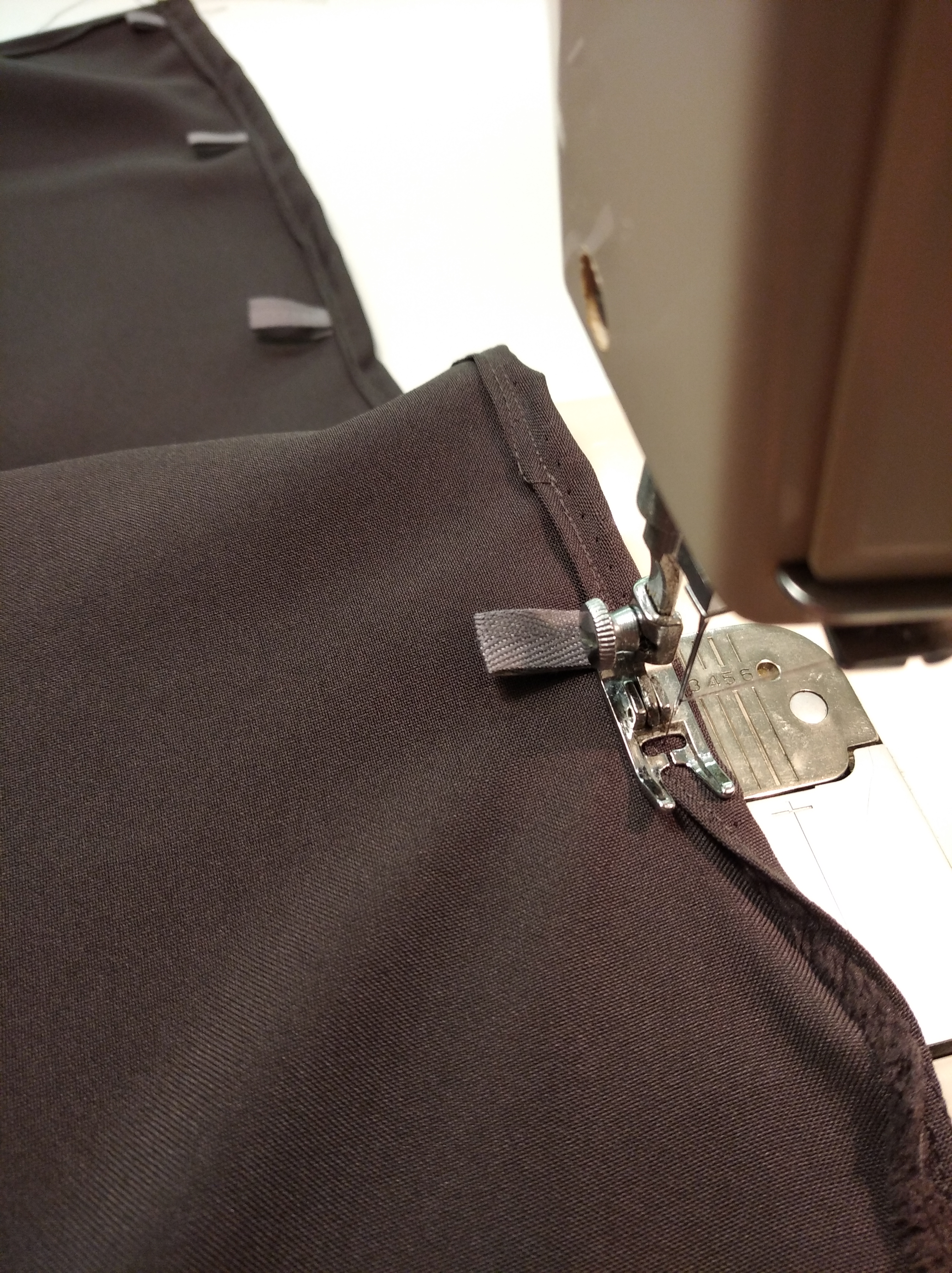

Krawiec kraje jak materii staje... Łucznik w Niewiadówce? Dlaczego nie.... :lol:
Zasłonki gotowe :mrgreen: .

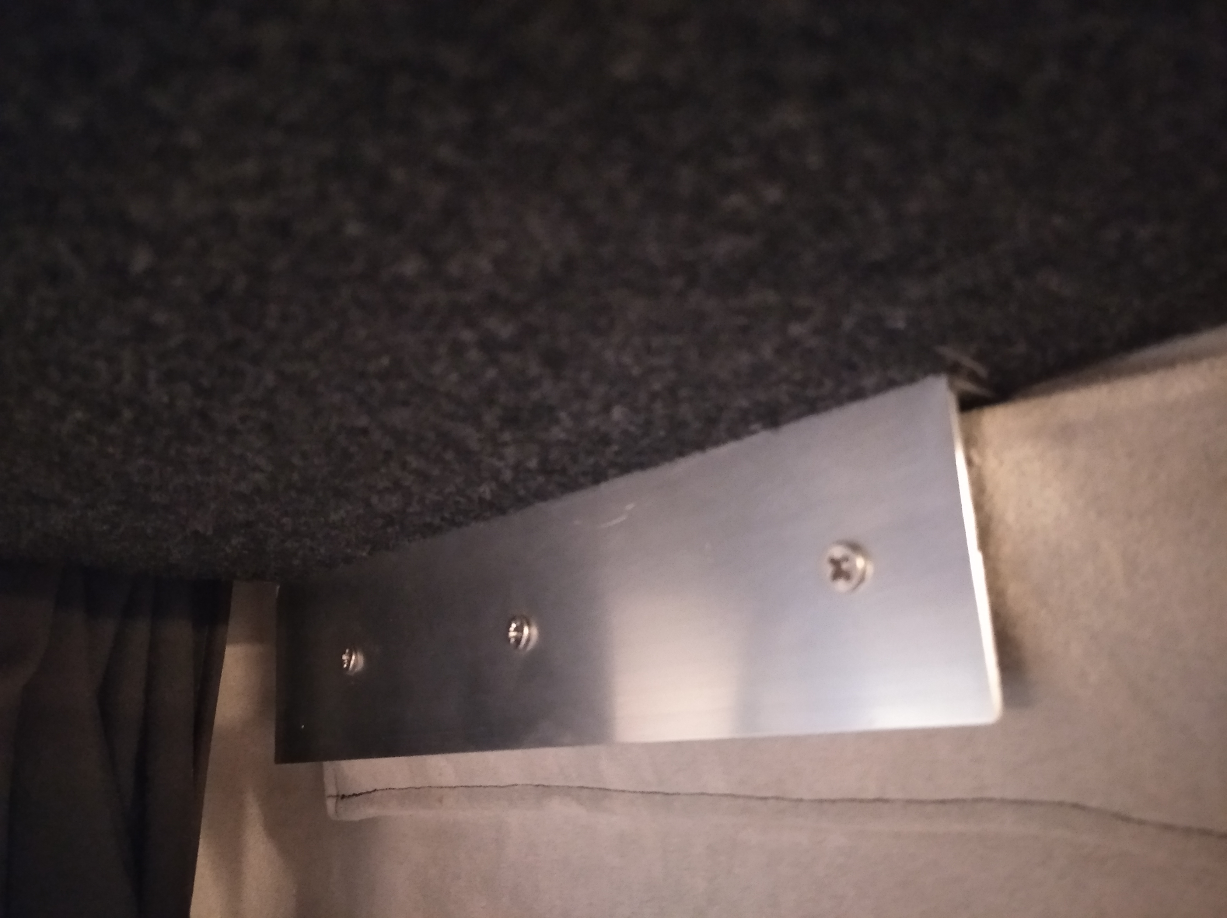

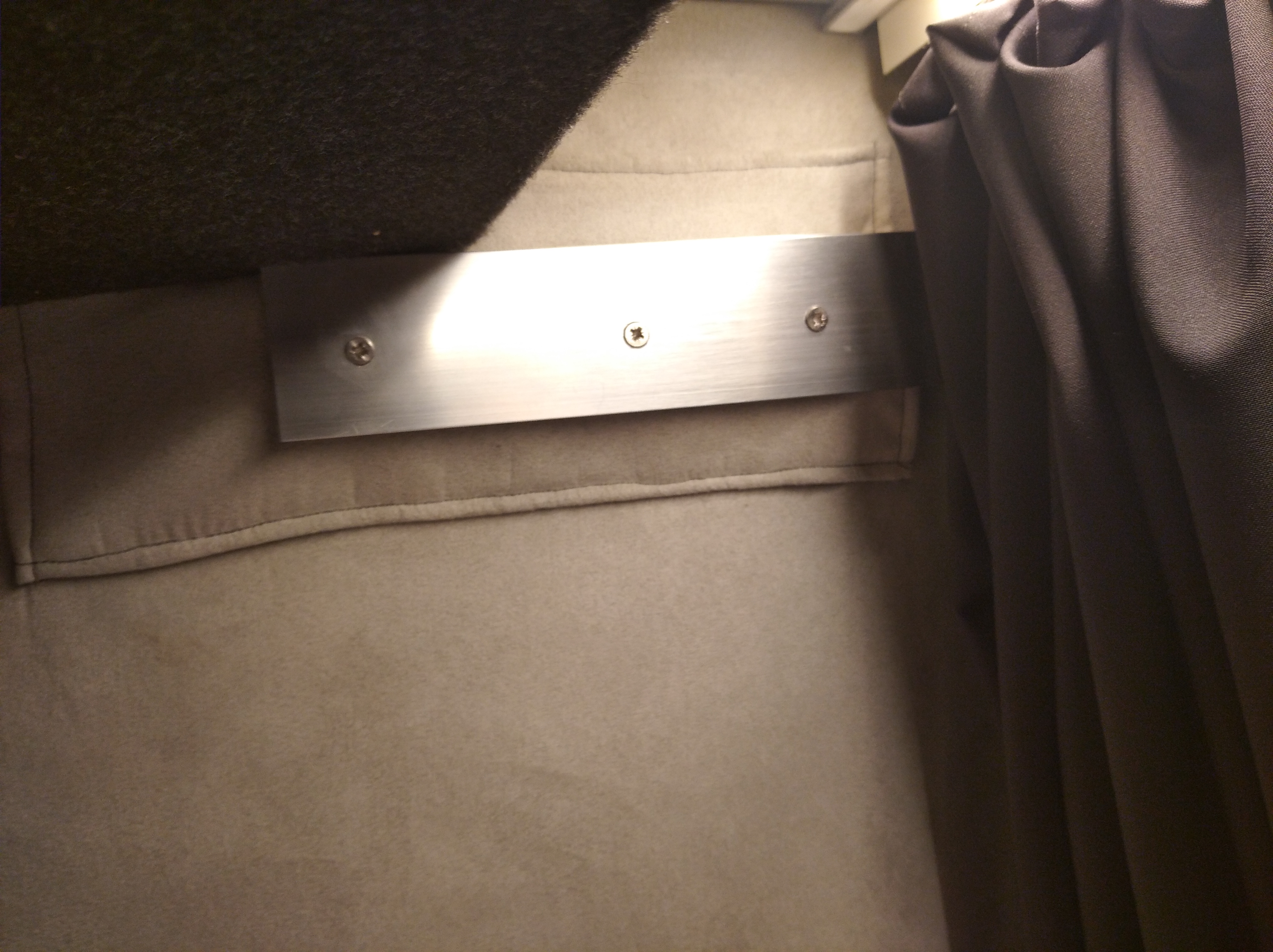

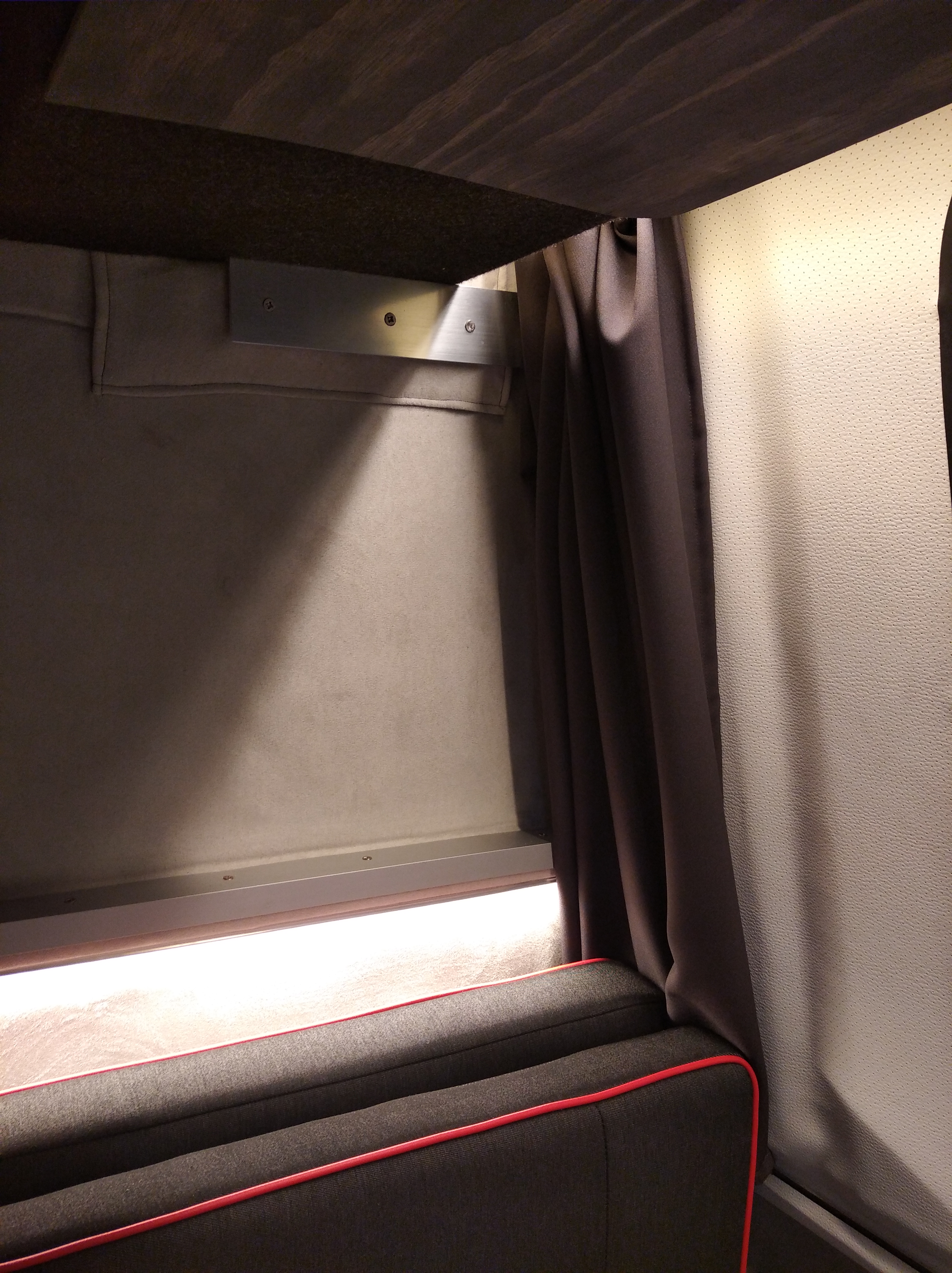

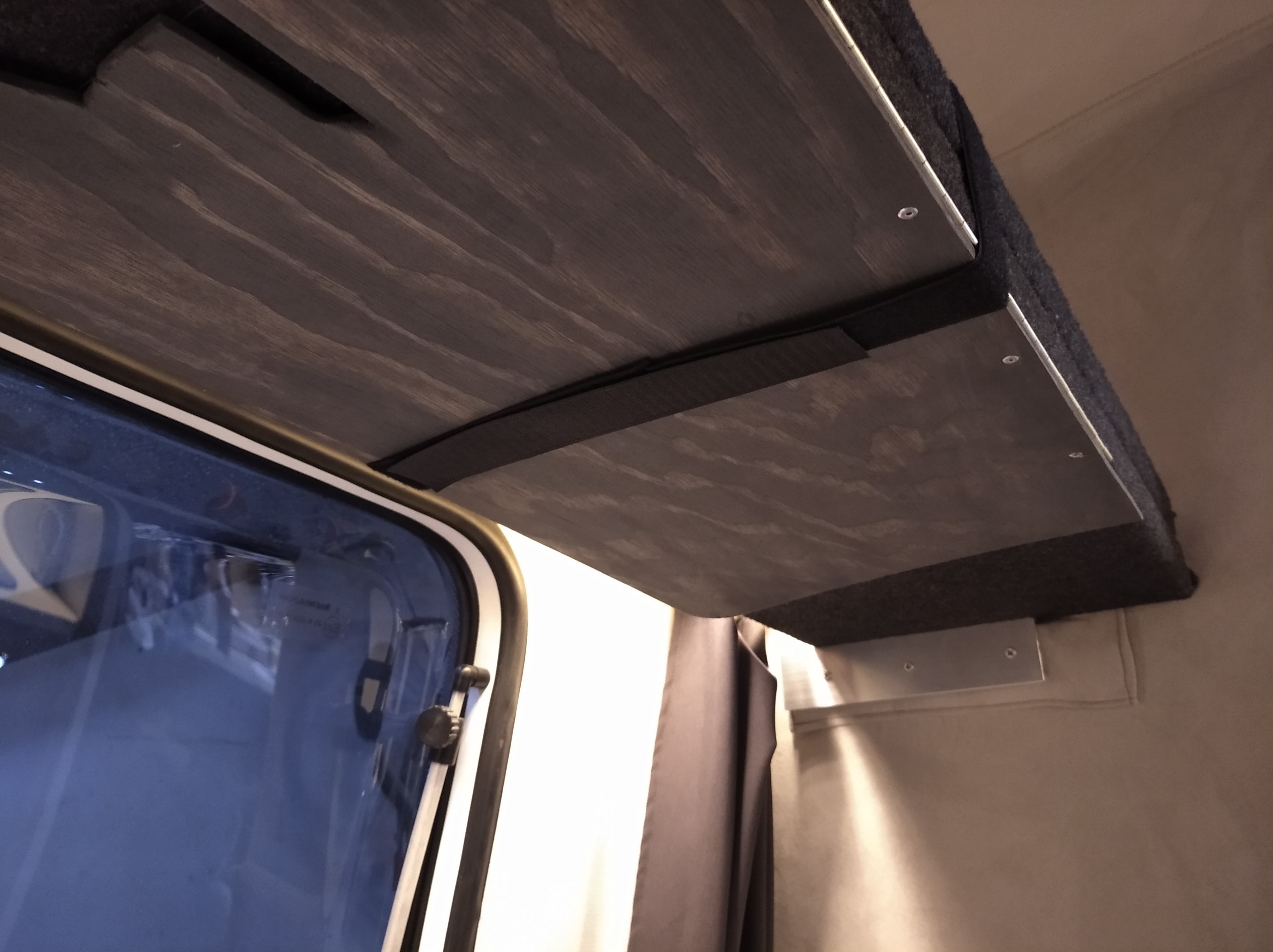

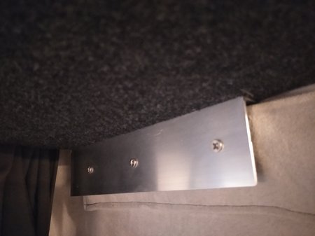

Wykończyłem też drewniane klocki w ścianie na mocowanie górnego łóżka pod pawlaczem.
Z racji dość częstego ocierania o ściany wkleiłem łatki z tapicerki, które od biedy będzie można wymienić po pewnym czasie. Jako ślizg użyłem aluminiowego kątownika. Całość ładnie i ciasno siedzi. Łóżko będę spinał rzepem aby stabilnie się trzymało w pozycji dziennej.

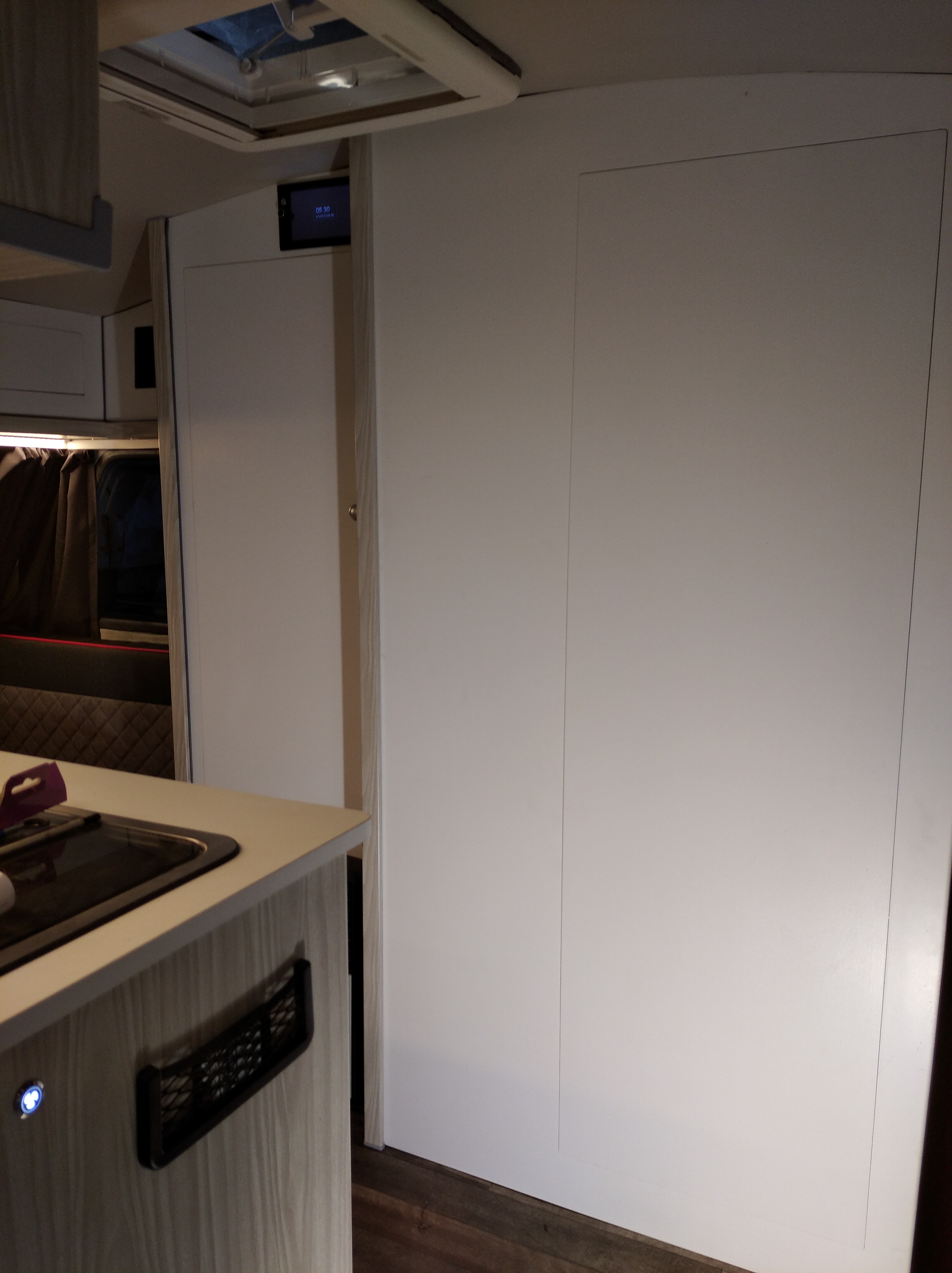

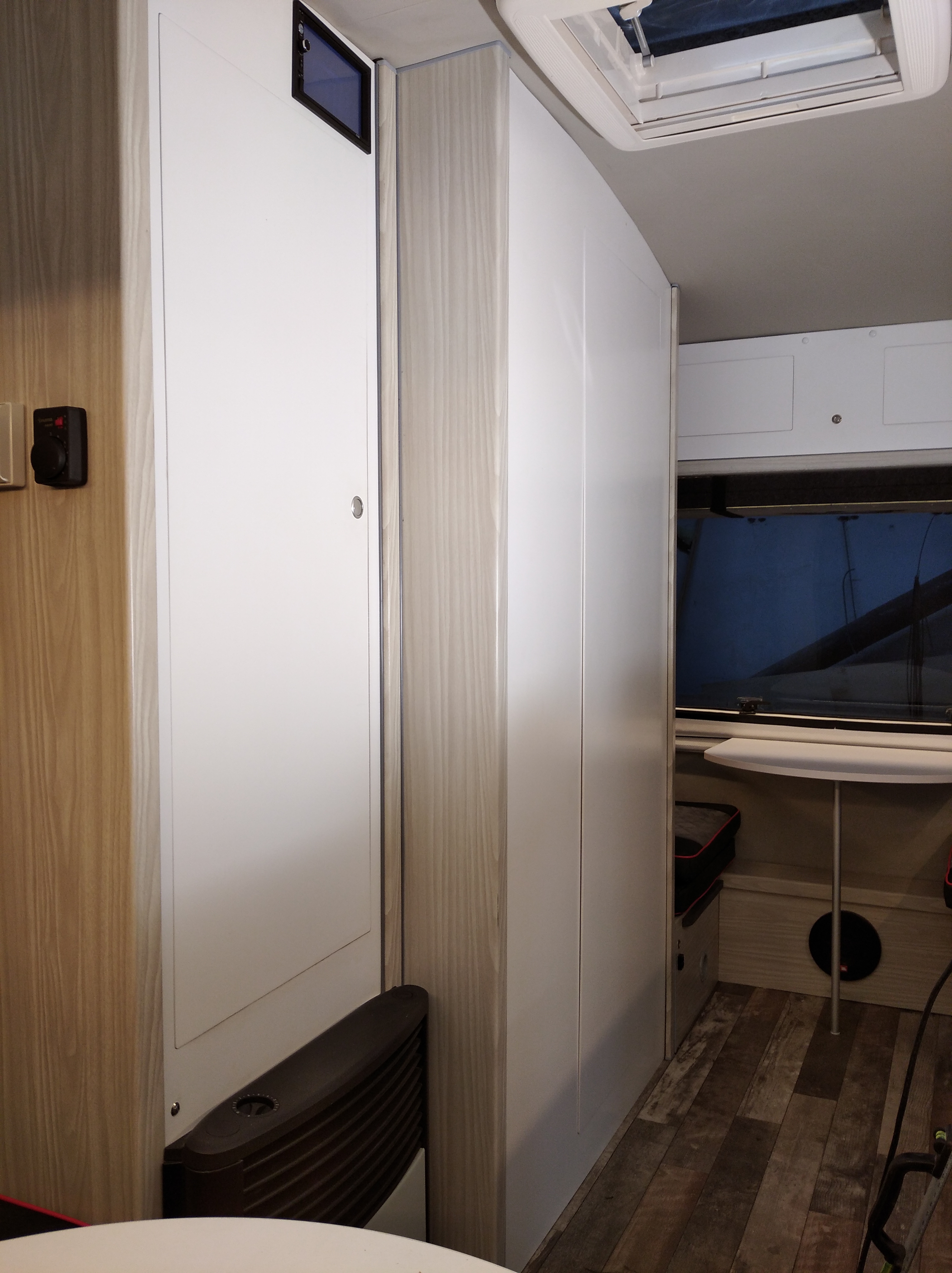

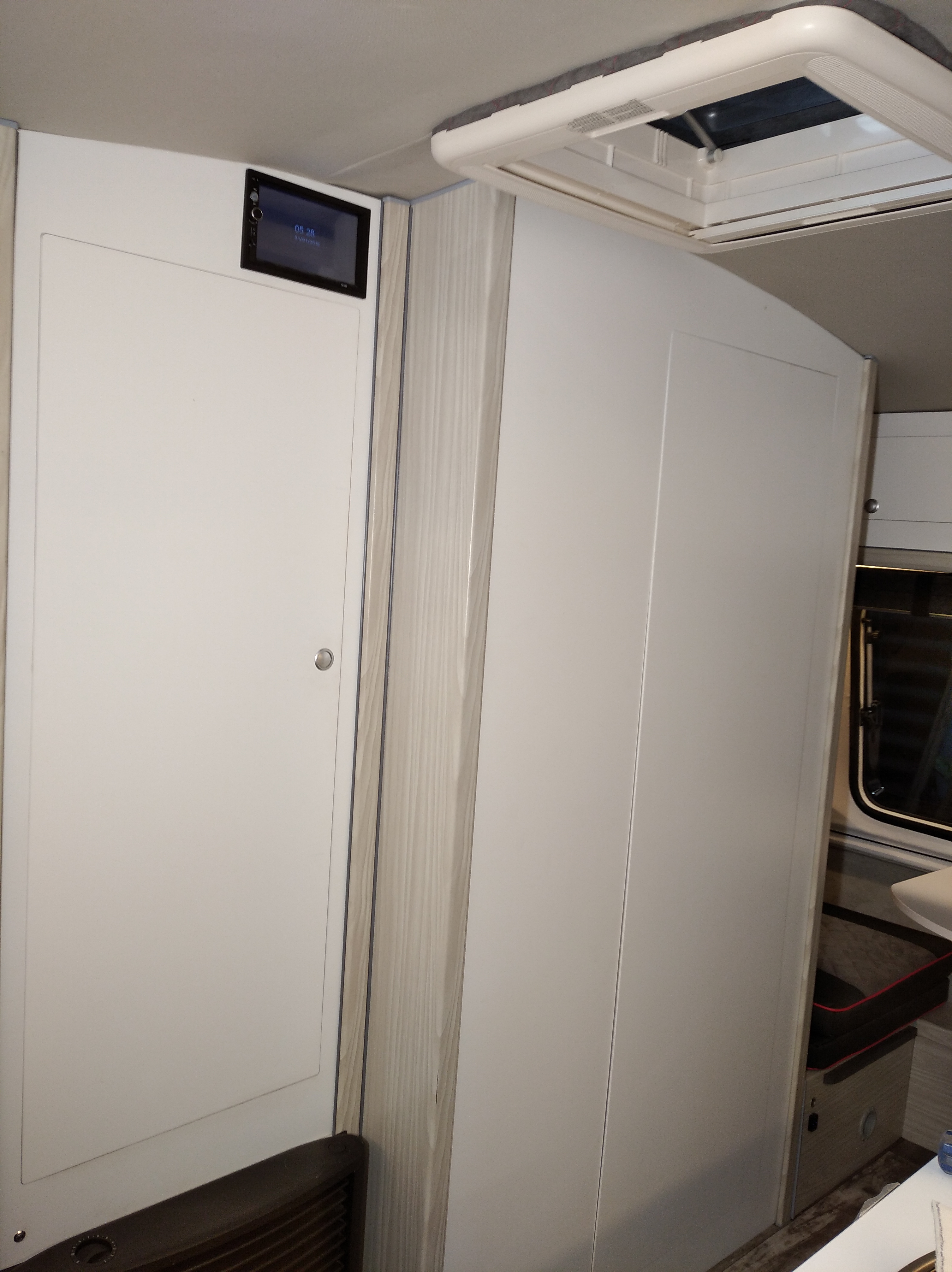

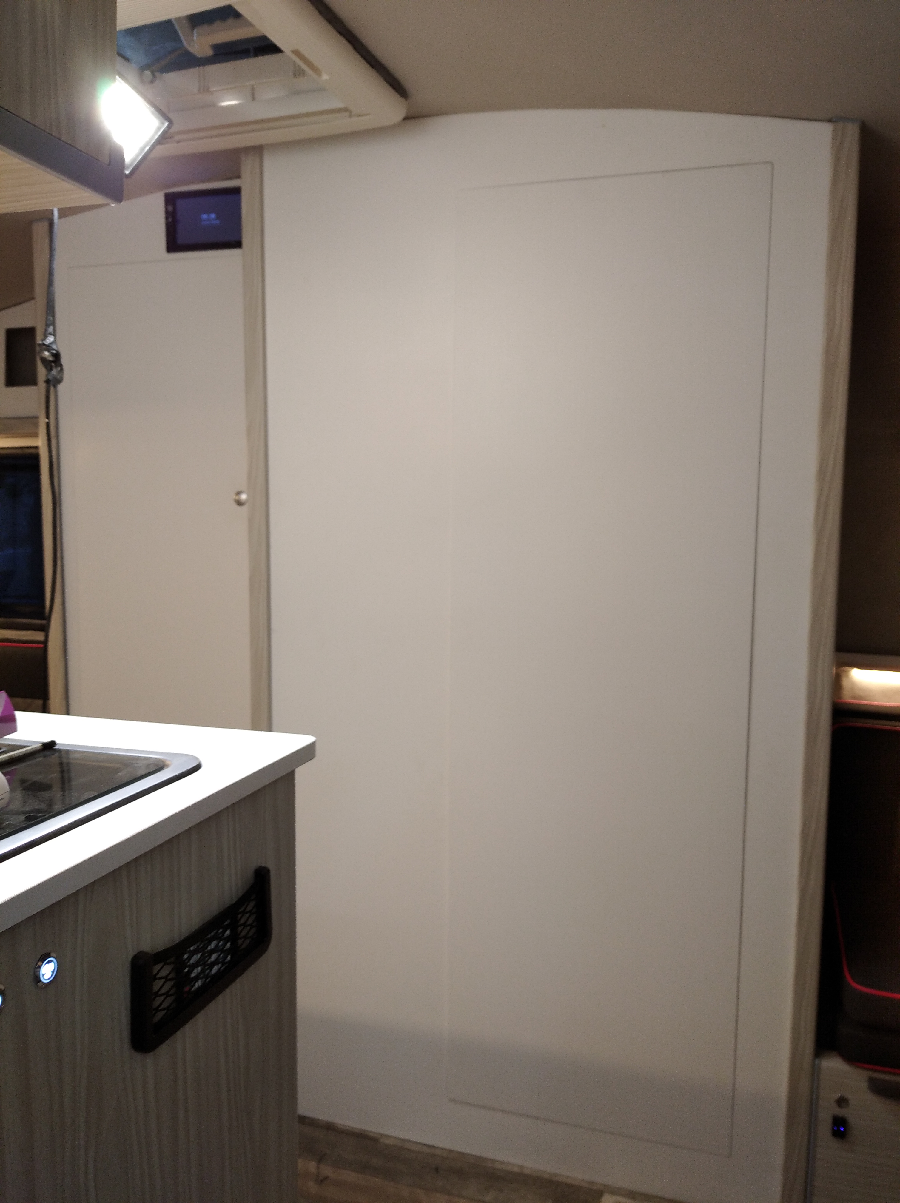

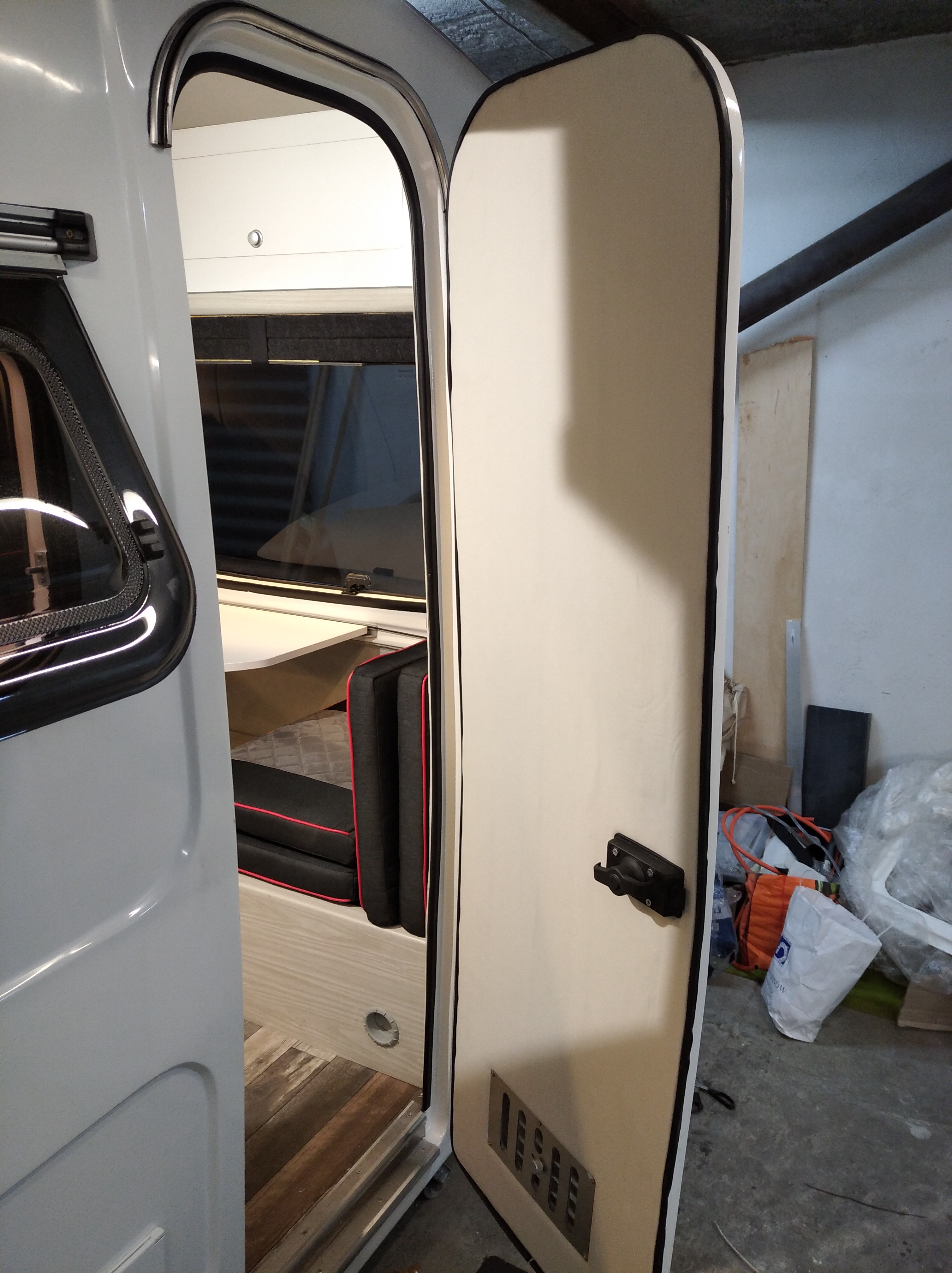

Nie mogłem się zabrać za tą łazienkę jakoś ale dziś połowa sukcesu! Drzwi osadzone w ścianie i ściana na swoim miejscu. Będzie jeszcze z 2 razy wyjmowana przy produkcji wkładu kąpielowego ale póki co musi tak zostać, nie daję rady :-(.
Jutro tylko klameczka żeby mi drzwi nie latały i pauza.
Miałem dylemat co do zawiasów ale drzwiczki lekkie mimo swej objętości i użyłem tych samych z blokadą co do szafek i pawlaczy. 4 sztuki powinny dać radę. Piszę powinny bo pewności brak. Najwyżej będę się martwił potem.
Drzwi.... :evil:
Wymyśliłem, że obiję tym pikowanym szarym materiałem, który mam na poduszkach w środku. Odbiłem.... :? . Ekran, klej, materiał, docinanie.... I du...a :evil: . Materiał okazał się zbyt gruby i uniemożliwiał domknięcie drzwi (ma ok 10 mm).
Szybkie kombinowanie, zdzieranie i tymczasowo jest materiał, który mam na podsufitce. Słabo to wygląda i z pewnością będzie przerabiane ale wolę póki co tak niż żółty plastik z pianką we wręgach :mrgreen: .

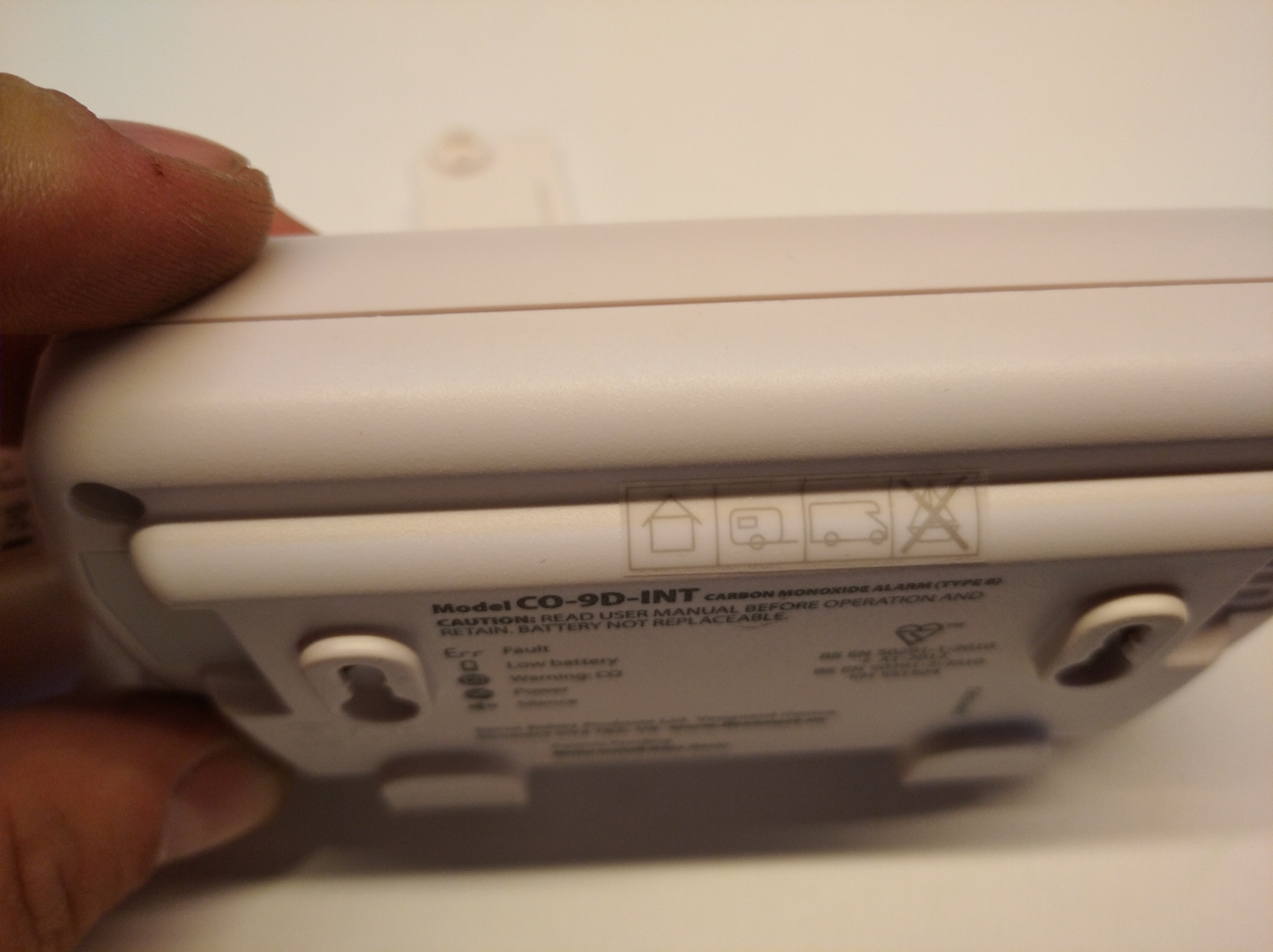

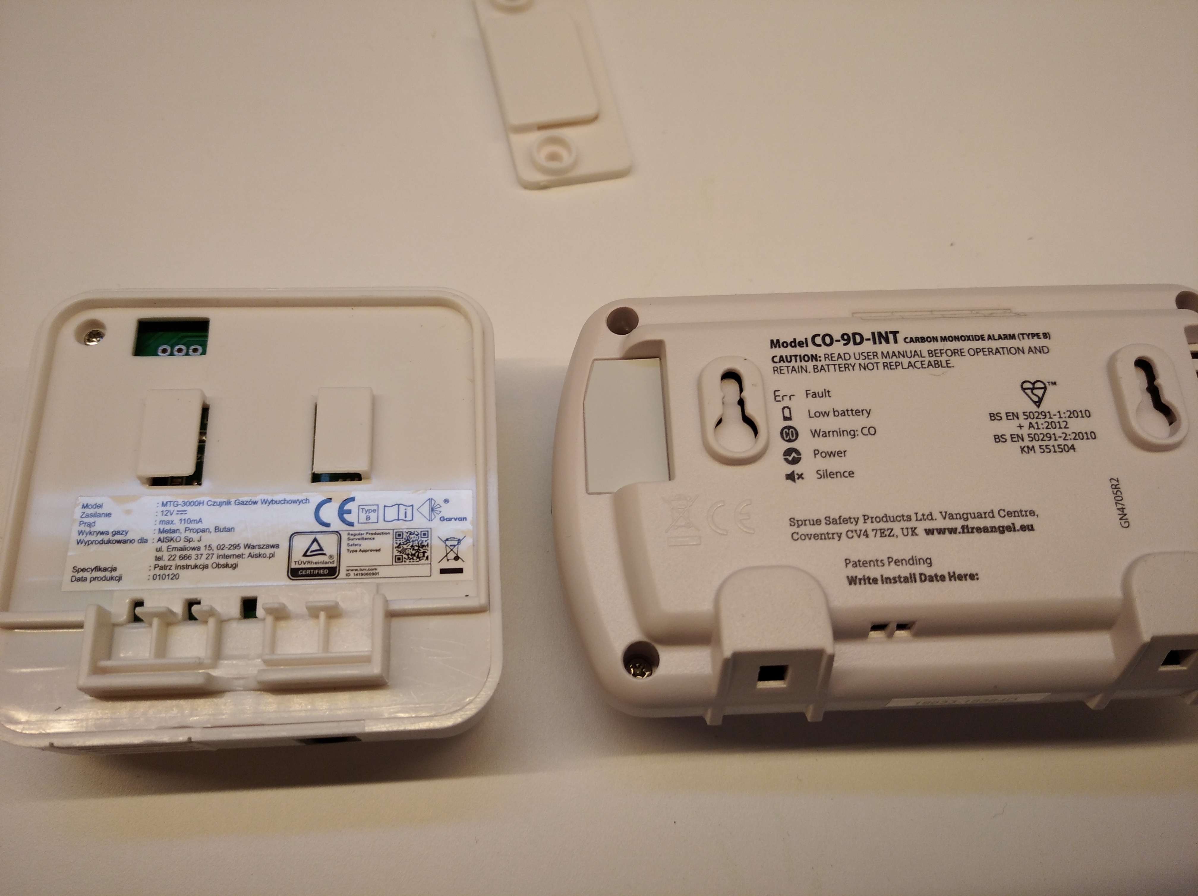

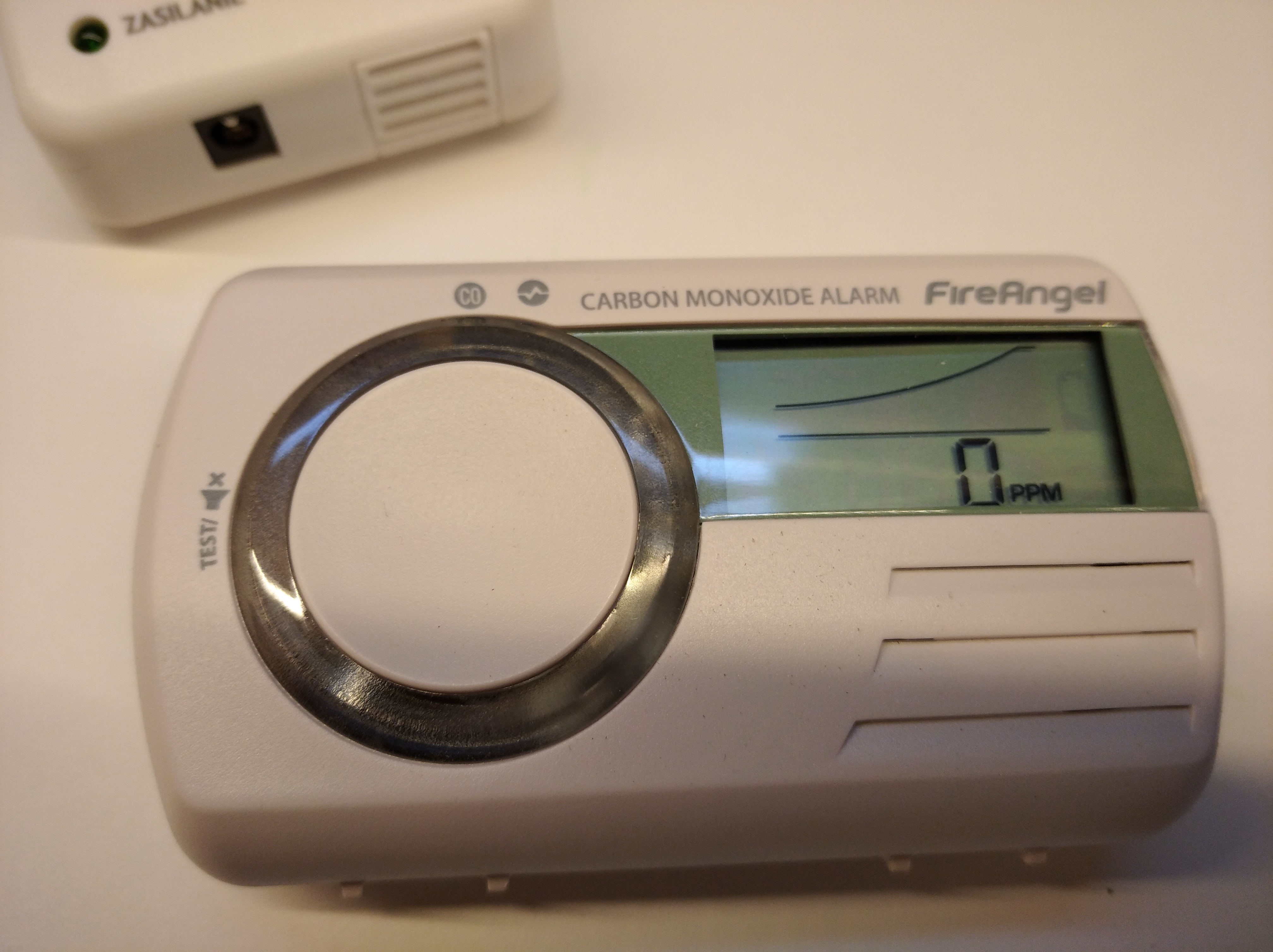

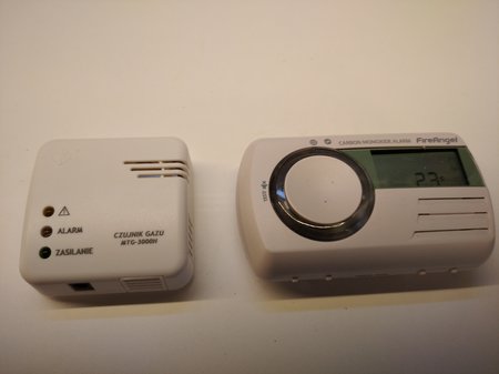

Doszły też czujniki czadu i gazów toksycznych.
Gazowy to Kidde, polecany tu i ówdzie. Zasilanie 230->12 v. Zasilacz pominę i wepnę pod stałe 12v po heblu.
Czujnik czadu jest dość ciekawy. Ma dwa tryby pracy. W pierwszym (czuwanie) pokazuje temperaturę wokół urządzenia czyli mam termometr ;-). W drugim pracuje aktywnie i rysuje histerezę stężenia CO w pomieszczeniu. Fajny gadżet :-). Zasilany baterią z 7 letnią żywotnością. Tyle też ma gwarancji użytkowej sam czujnik. Po tym czasie producent nakazuje wymianę. Kidde gazowy z kolei po 5 latach.
Moja ekipa może czuć się spokojnie w tej sytuacji. Jutro montaż i pierwsza kąpiel 8-)
Postautor: CONFEX » czwartek, 23 lip 2020, 21:29
Ech te łazienki i cholerne dzwi już na samą myśl krew mnie zalewa, ale zachciało się to trzeba zrobić...https://polskicaravaning.pl/artykuly/la ... lach,51802 pewnie czytałeś lub nie dość ciekawy artykuł o łazienkach...

Postautor: Tata Kazika » czwartek, 23 lip 2020, 21:31
Już pisałem że super :) jedyne co spokoju mi nie daje to te fronty i drzwi do łazienki... napisz czy to działa po pierwszej trasie (otwiera się, nie ociera).
Posty: 7169
Postautor: Murano » czwartek, 23 lip 2020, 21:36
Tata Kazika pisze:Już pisałem że super :) jedyne co spokoju mi nie daje to te fronty i drzwi do łazienki... napisz czy to działa po pierwszej trasie (otwiera się, nie ociera).
Z pewnością. Szpara jest z tolerancją lasera. Jeśli zawiasy i zamek utrzymają to w ryzach powinno być ok. Generalnie są tak ciasno spasowane, że podczas jazdy trzyma je obrys frontu ale wszystko się może stać...
Jeśli będzie się coś działo dam znać!

Dej no linka do czujnika czadu

kooba pisze:Dej no linka do czujnika czadu
Mówisz, masz:
https://allegro.pl/oferta/czujnik-tlenk ... e=facebook

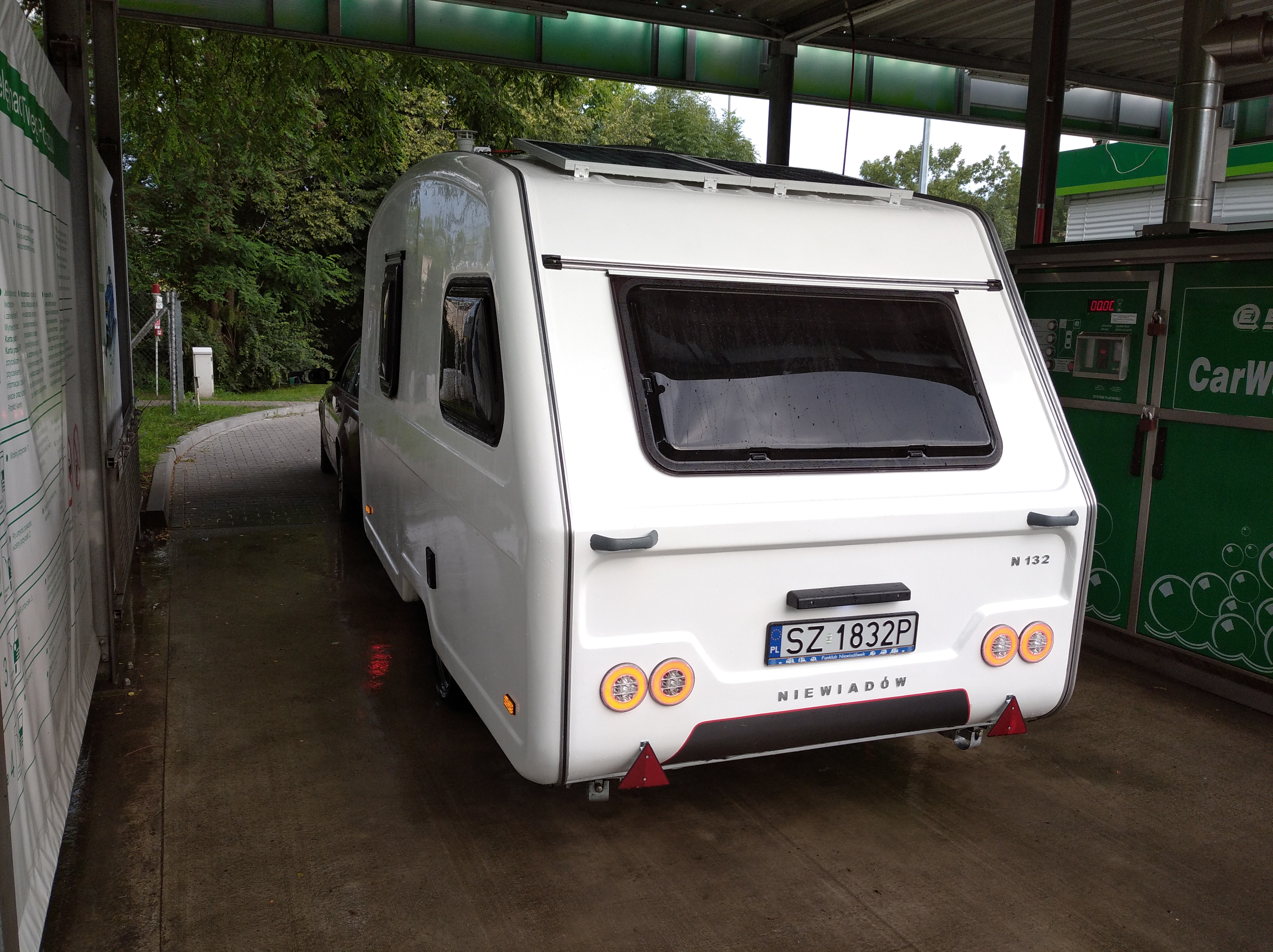

Postautor: Murano » piątek, 24 lip 2020, 21:10
Ahoj przygodo.... :mrgreen:
Postautor: dzin1975 » piątek, 24 lip 2020, 21:26
Nie liczy się. Nie ma naklejki fanklubowej. O emceerowej nie wspominam z sympatii ;)
Ładna....
