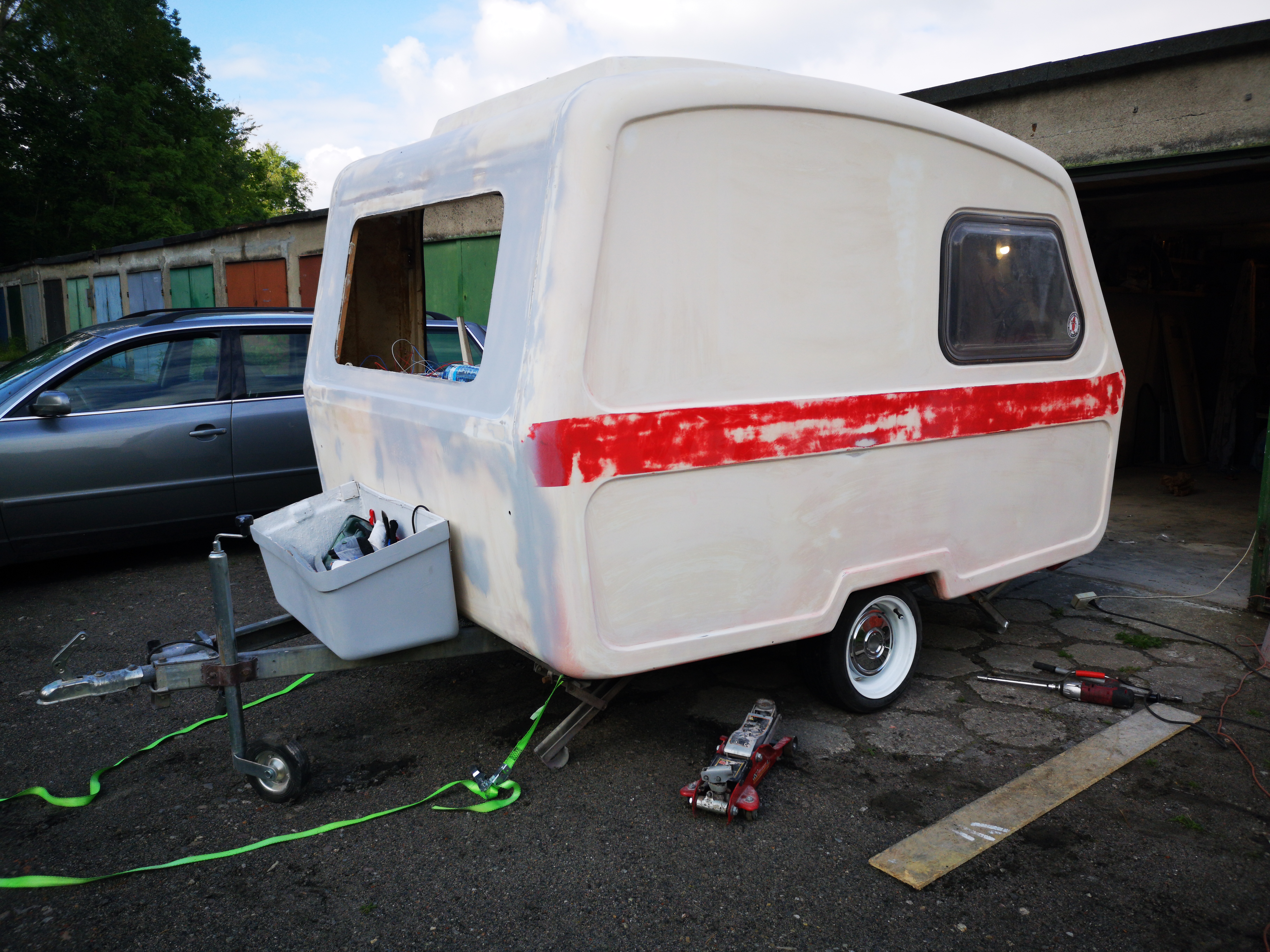

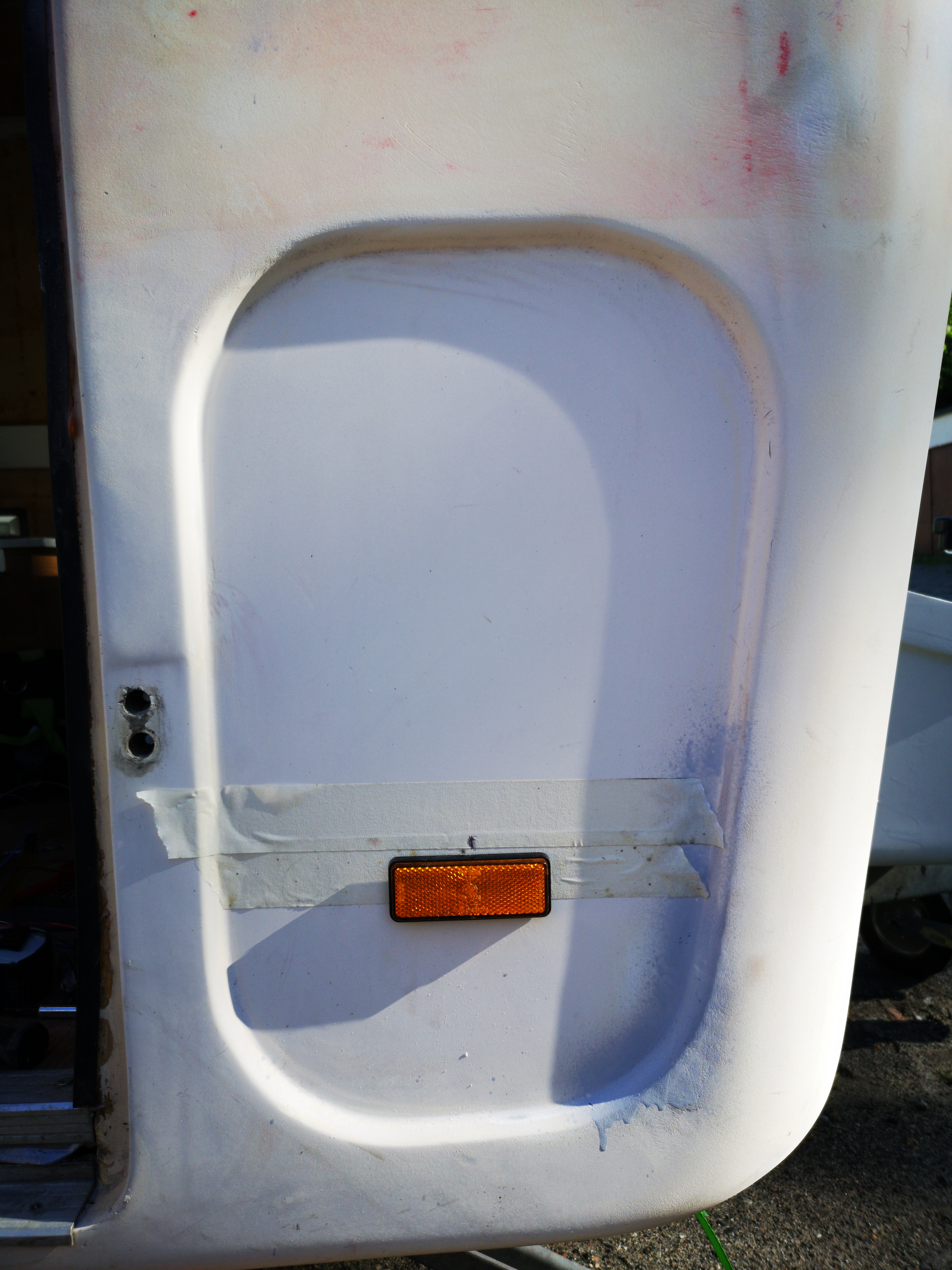

Czyszczę listwy nad okna, drzwi i bakisty, długich narazie nie będę zakładał . Porównanie przed/po.

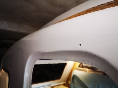

Skorupa nawiercona pod obrysy i przednie postoje z odblaskami. Czy tylko ja mam lęk przed wierceniem w skorupie?
Jak już miałem przyczepę na zewnątrz to przymierzyłem kółka. Jest szansa że nie będzie tarło ale dla pewności lekko zmodyfikuje nadkola (w planie).
Rzut ogólny
Tak mniej więcej się sprawy mają. Pracy jeszcze od groma. Malowanie niestety dopiero w 2 połowie Czerwca. :cry: :evil:

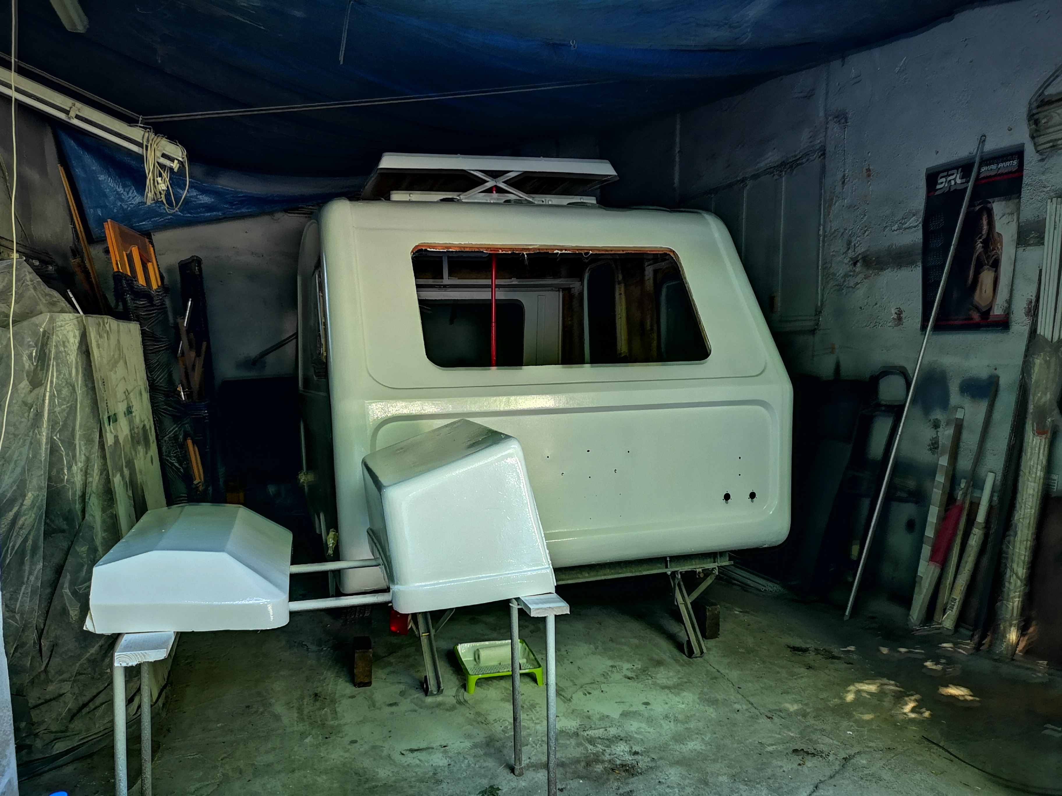

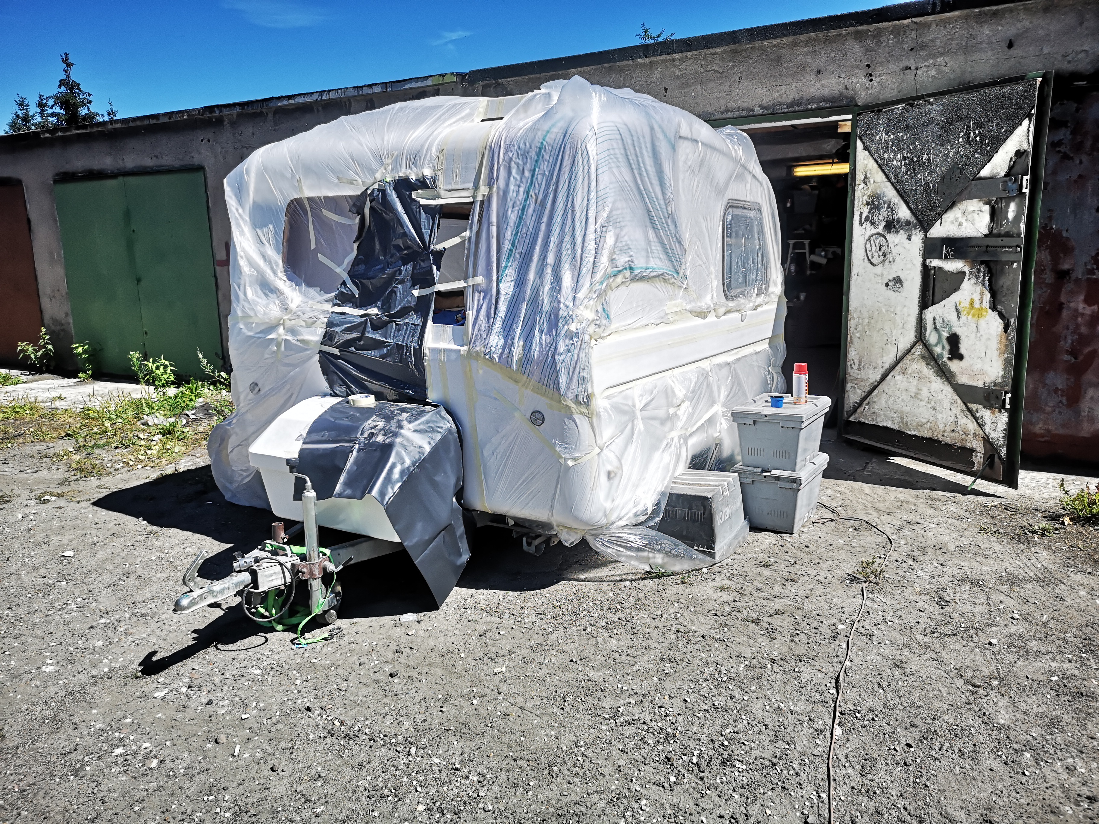

Lakierował to duże słowo, cyk fuch z wałka ogarnięte. ;)

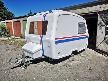

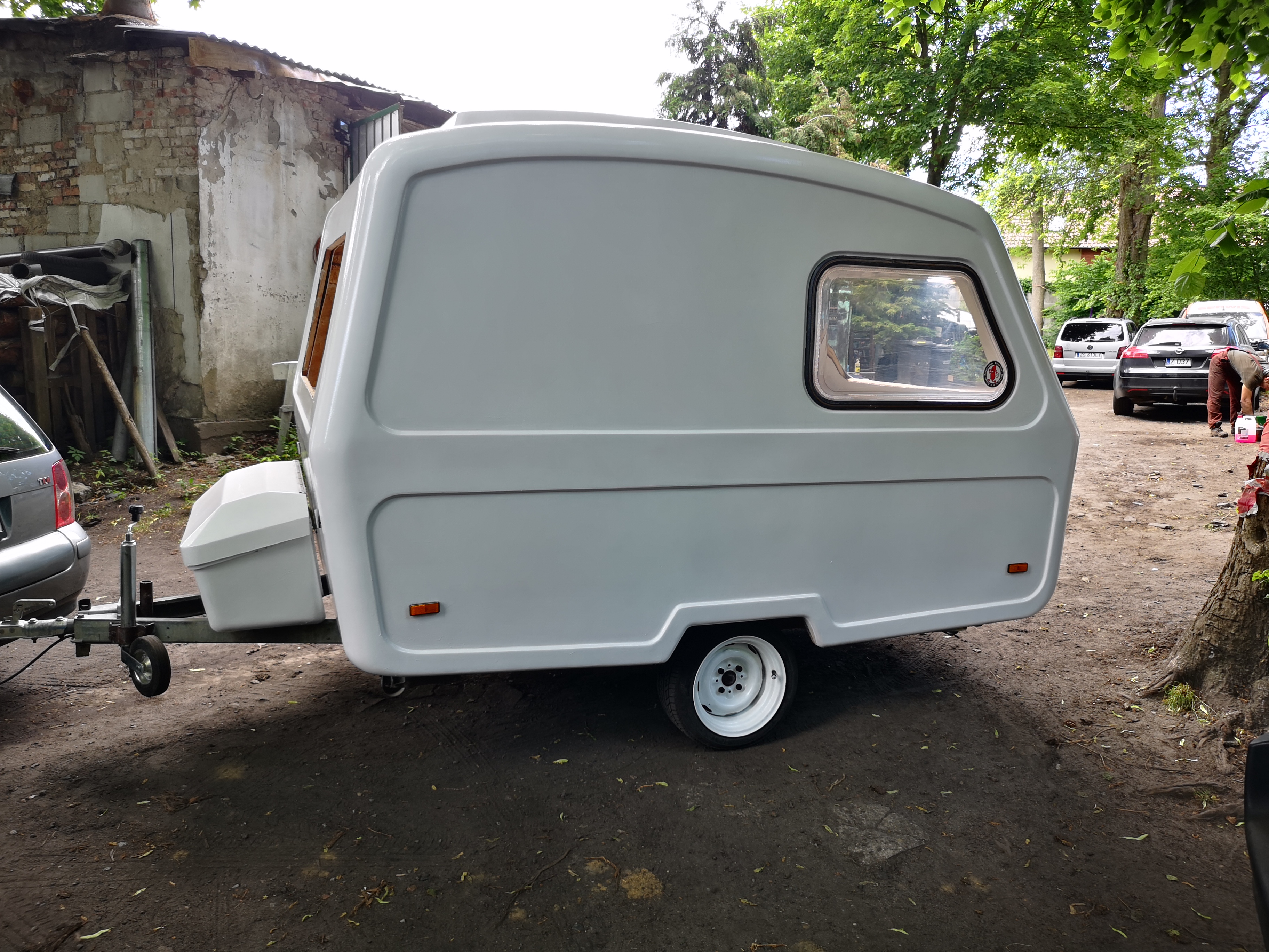

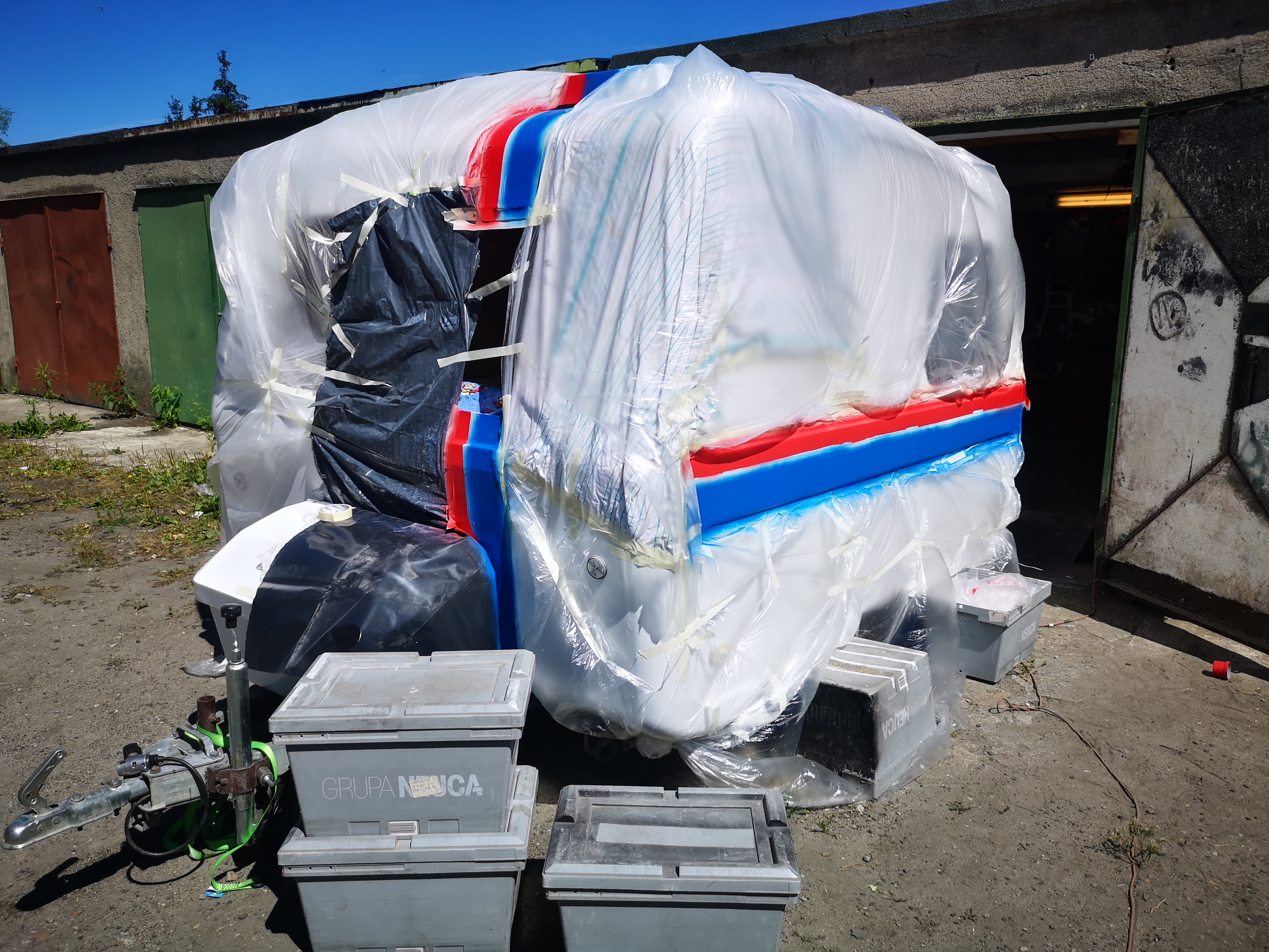

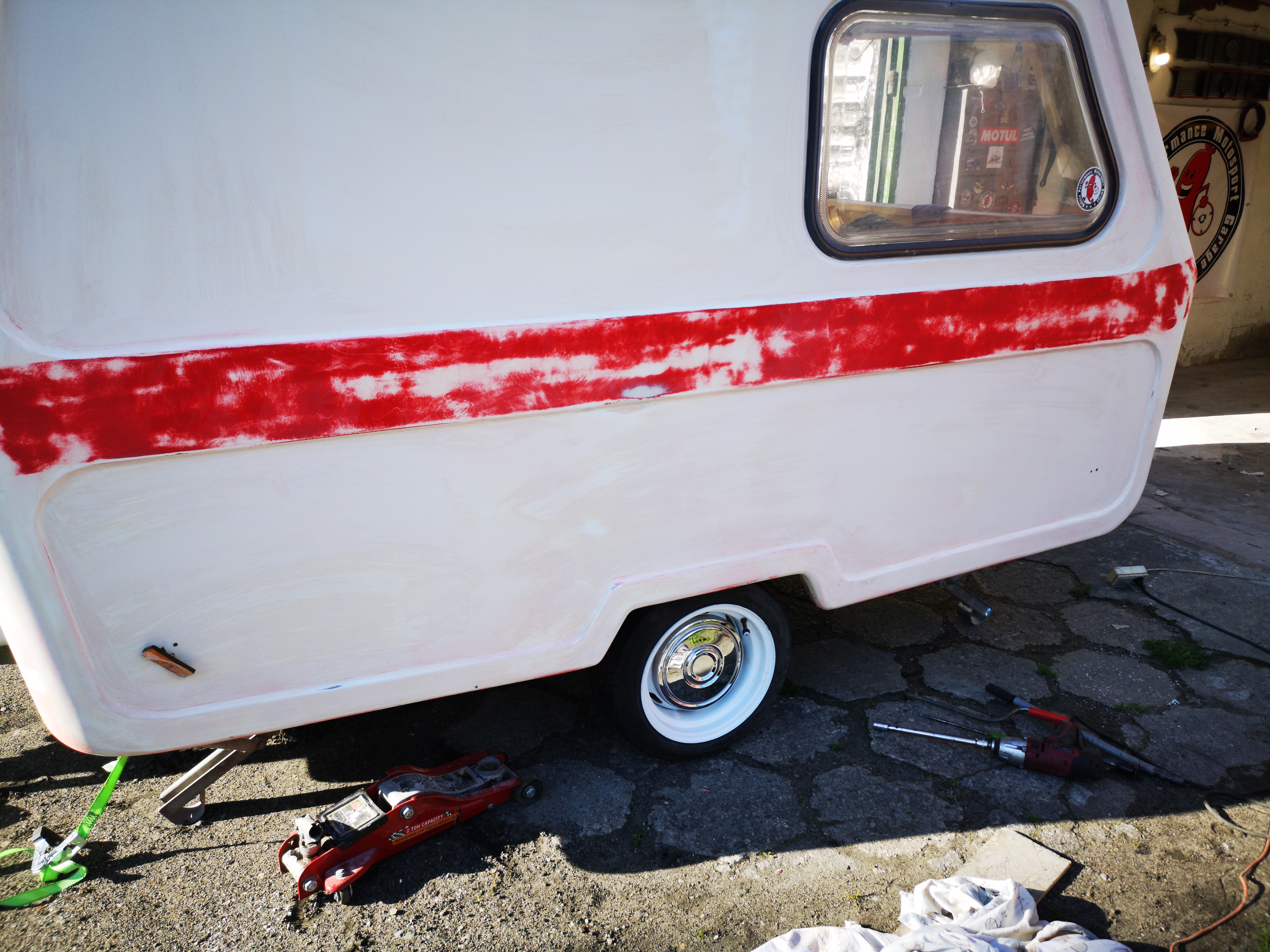

Pierwsza warstwa
Druga warstwa
Lewy profil
Takie pod kątem.
Jednego dnia przyjechaliśmy do kolegi na warsztat, z pomocą Żony rozkręcona, odtłuszczona, pomalowana 1 warstwa. Drugiego dnia rano pomalowana, popołudniu skręcenie oświetlenia i do garażu. Daleko nie było, jakieś 5km po mieście.

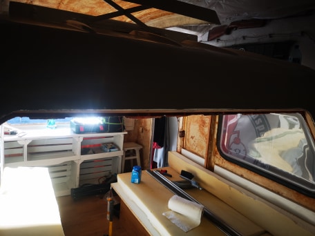

Przemyślałem sprawę tapicerki i wrześniowy wypad zaliczę bez obicia ścian. Najpierw chcę przykręcić długie listwy i mieć pewność że przyczepa nigdzie nie cieknie zanim założę cokolwiek na ściany. Jest jedna nietypowa opcja w głowie, materiał też jest, zobaczymy jak z realizacją. ;)
W temacie tekstyliów to Żona pocięła gąbki na materace i pomierzyła wszystko, Ciocia szyje pokrowce i firanki. 8-)

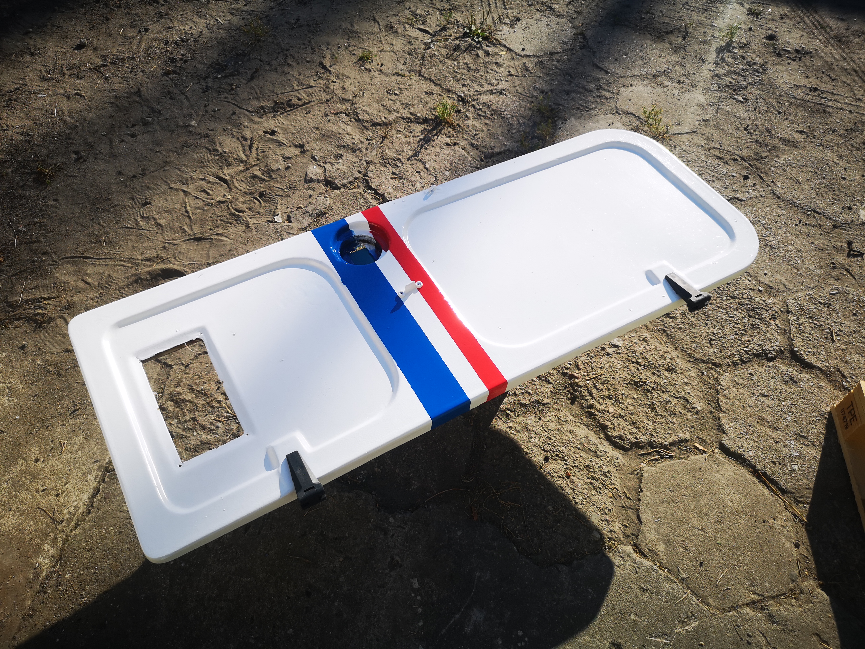

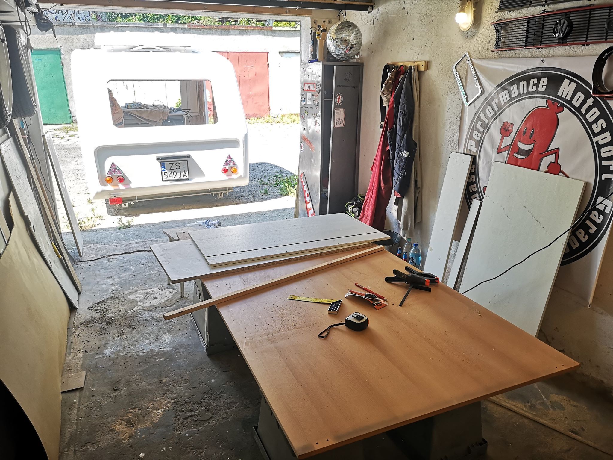

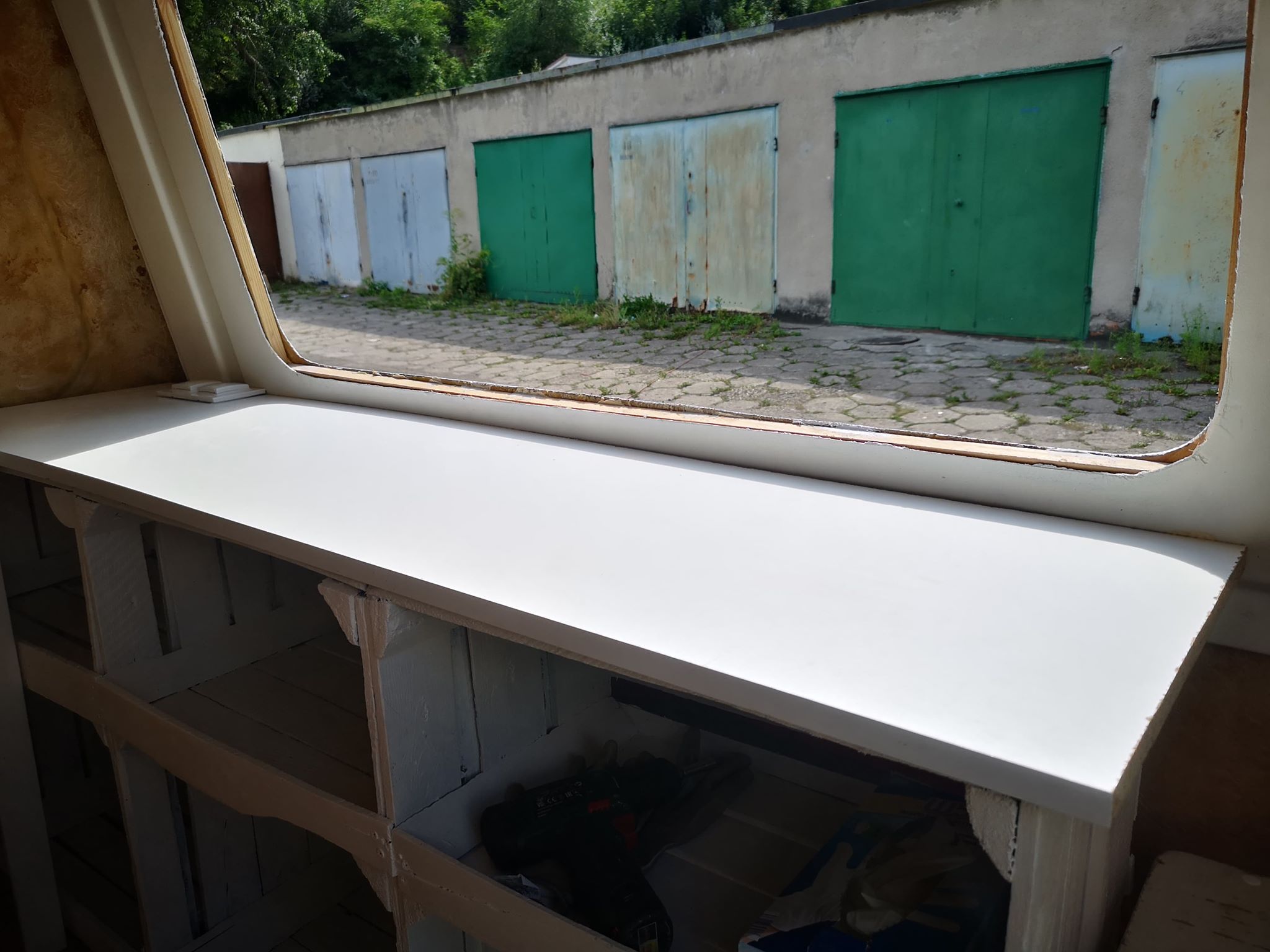

Żeby nie było, że się całkiem obijałem, na nowo docięte pokrywy łóżka w środku (wcześniej pokrywy nie otwierały się do końca) i docięty nowy blat na skrzynki (poprzedni byłą za wąski i nie zakrywał skrzynek za regałem, osadzony w nim kontakt. Skrzynki, regały i ekrany okien dostały po garści wkrętów aby wszystko się trzymało jak należy.
Powoli małymi kroczkami do przodu, jeszcze się nie poddałem ;)

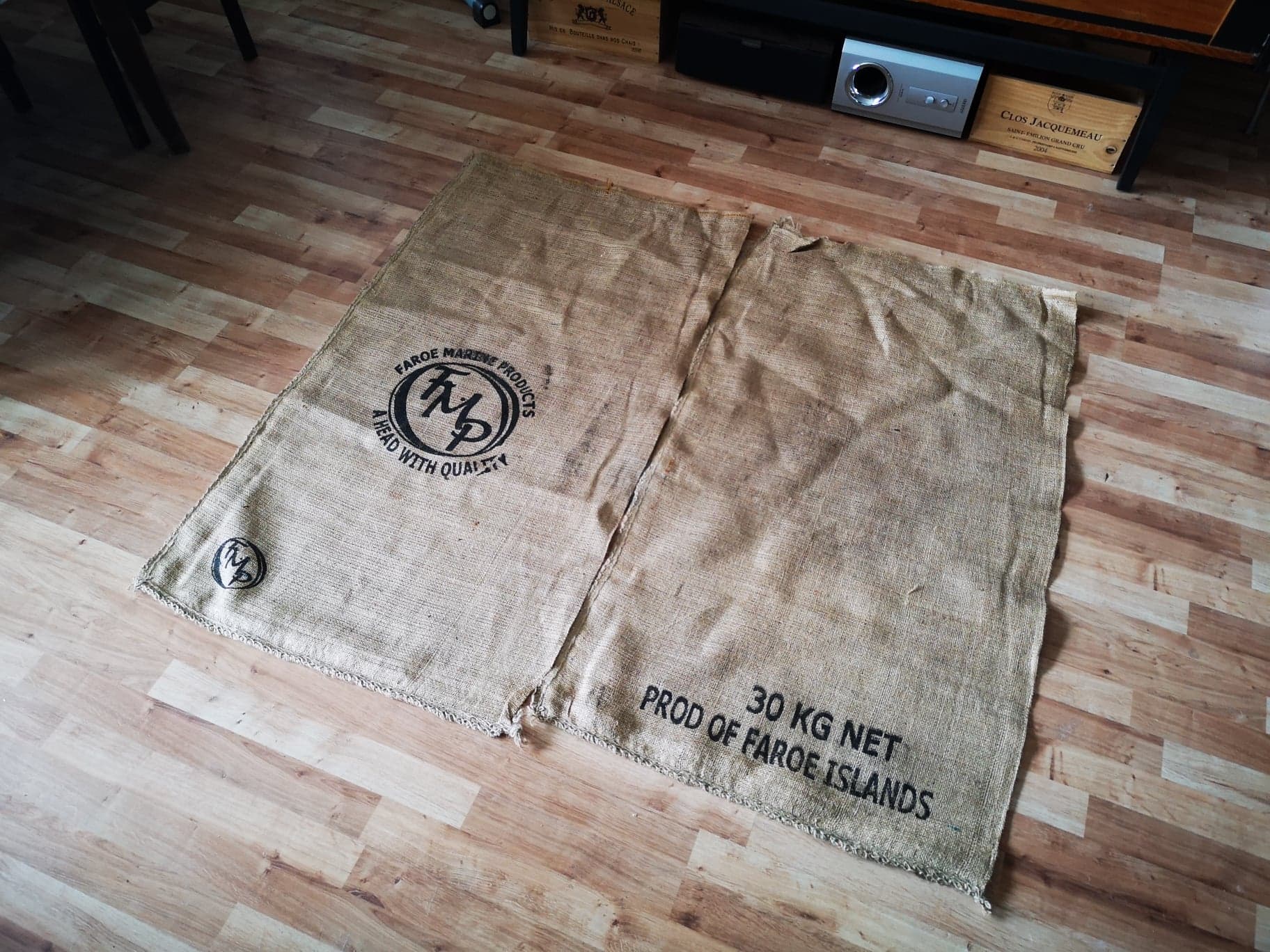

Z tą jutą byłby mega klimat!
Ale czy nie jest za "rzadka" ? W sensie czy nie będą prześwitywać przez nią ściany ?

Chaoz pisze:Z tą jutą byłby mega klimat!
Nie wiem czy pójdzie izolacja na ściany, która by na pewno załatwiła temat. Druga opcja to pomalować przyczepę od środka na biało i na to Juta, ale wtedy pewnie dopiero prześwity białego by mnie drażniły, albo i nie, trzeba by przetestować. Możliwe że przykleję worki bezpośrednio na skorupę w stanie "surowym". Co do prześwitów to "bardzo mi to wszystko jedno", zawsze można zgasić światło ;)

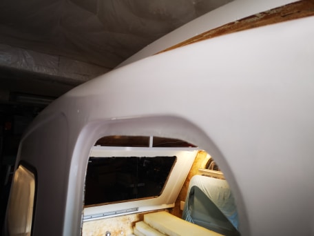

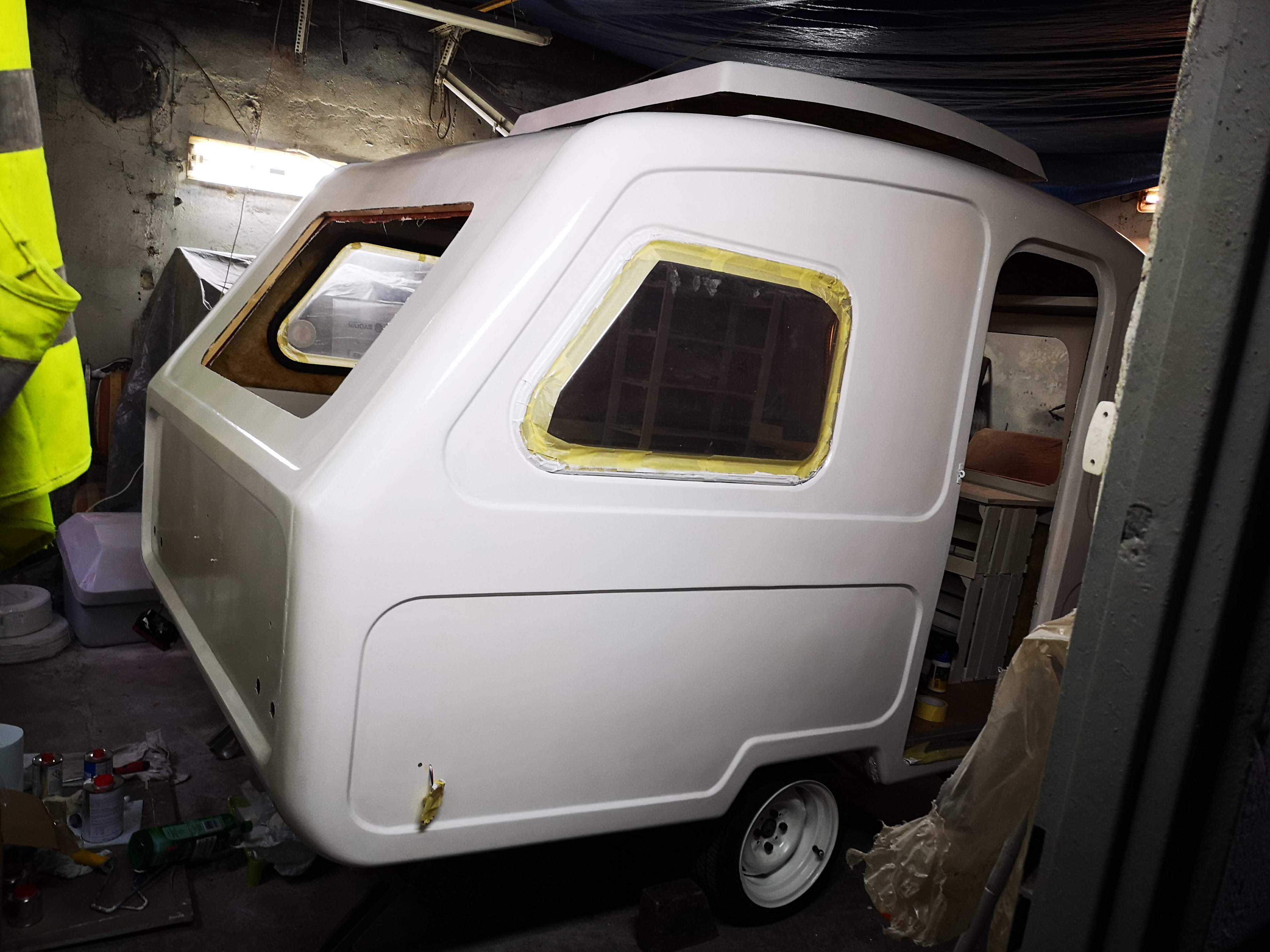

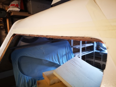

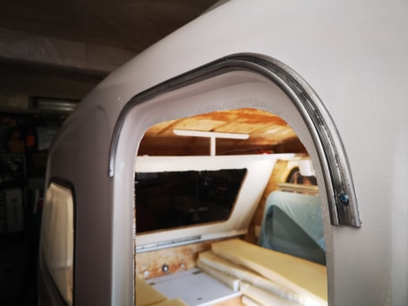

Wczoraj wyrównałem otwór okienny po sztukowaniu laminatu

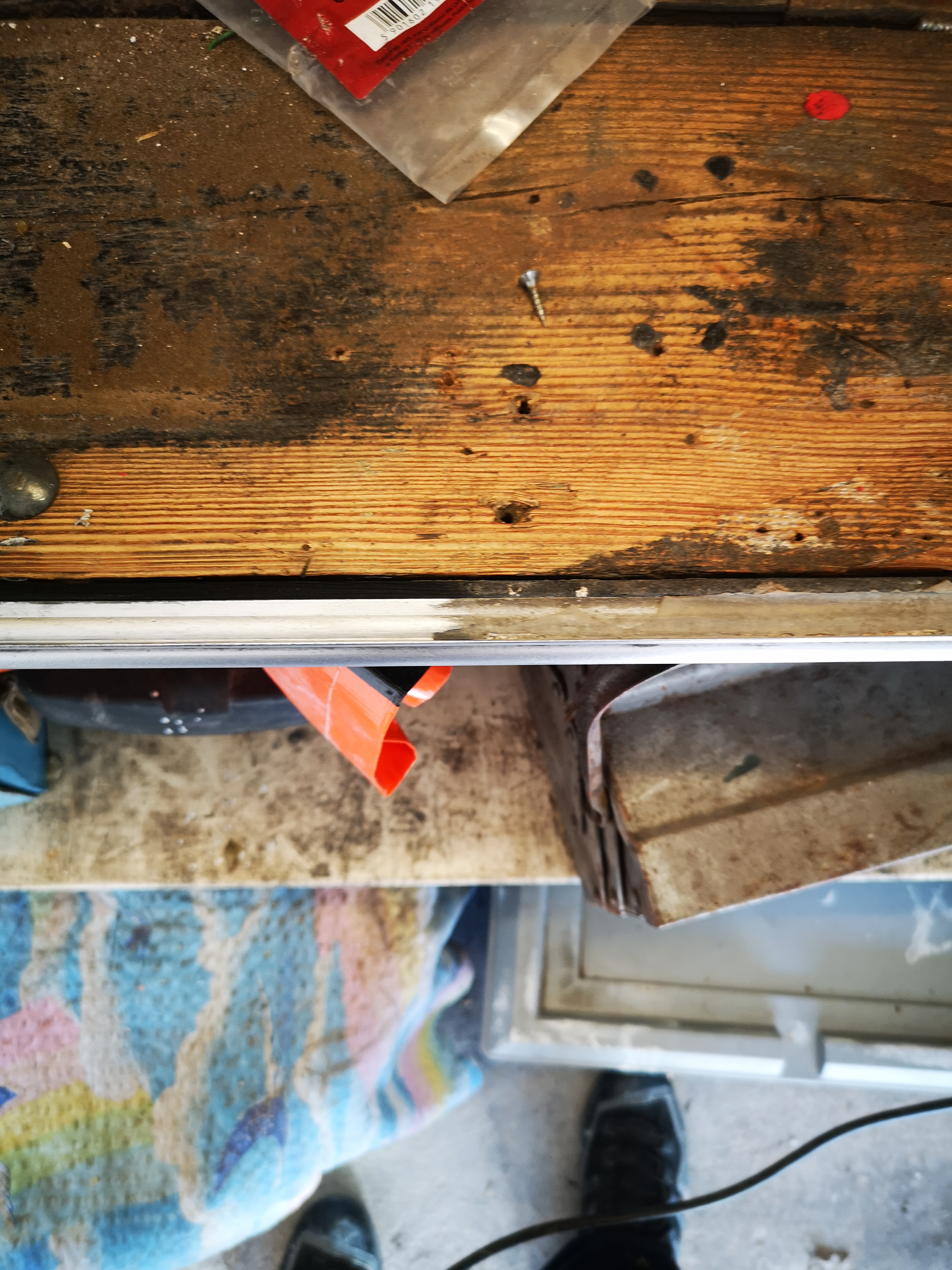

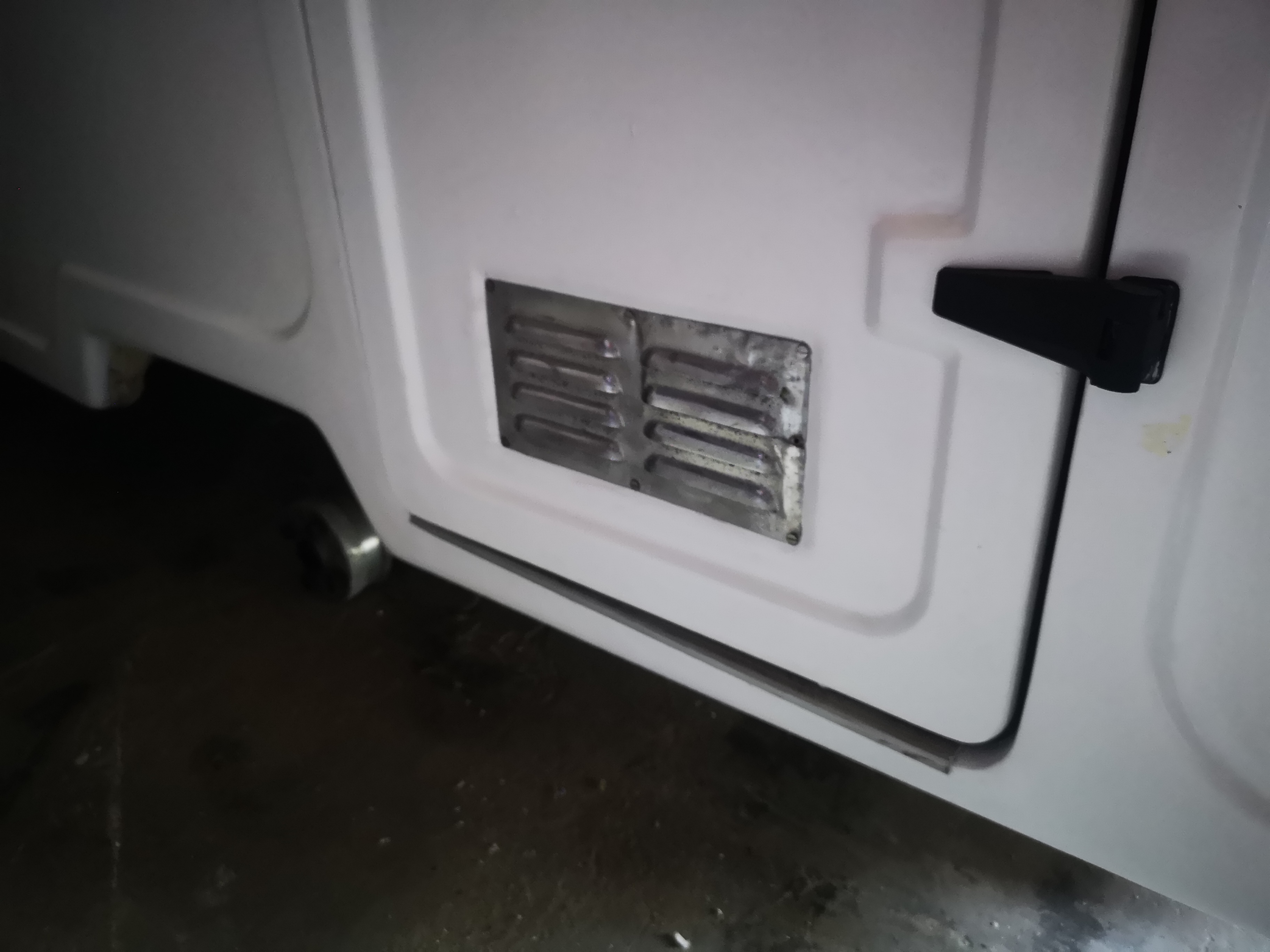

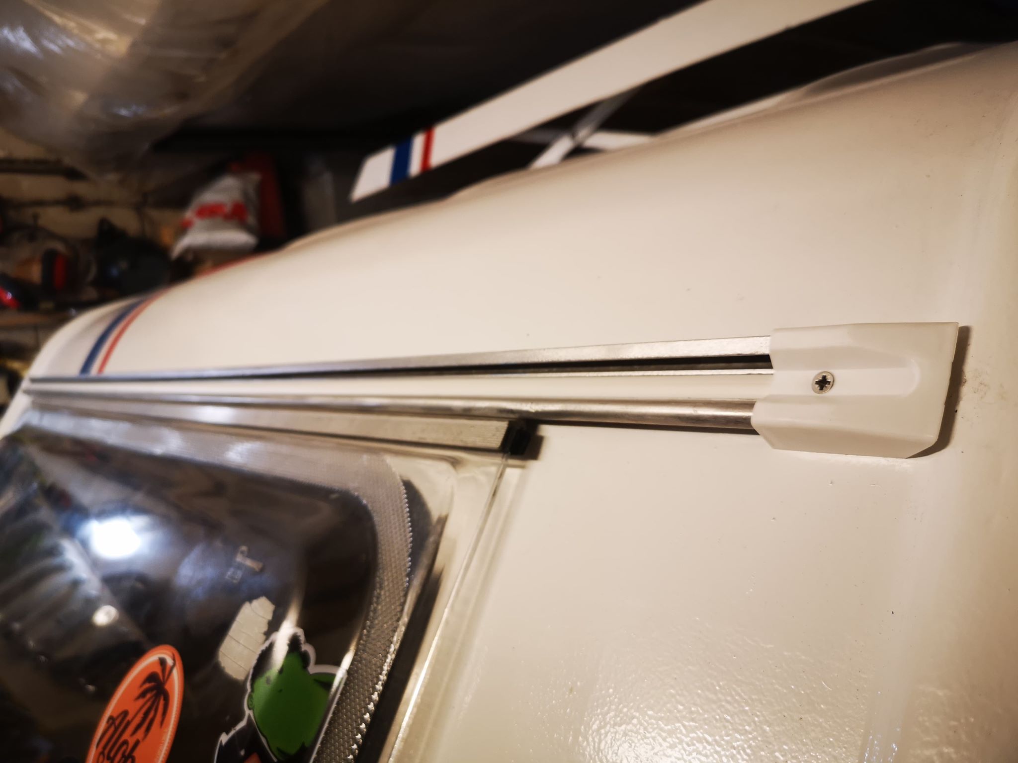

Zamontowana listwa nad drzwiami, nie nawidzę wiercić w czymś pomalowanym na gotowo.

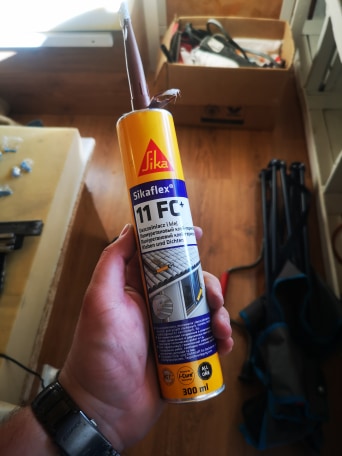

Światła, listwę, wszystko do skorupy montuję na ten klej/uszczelnaicz.

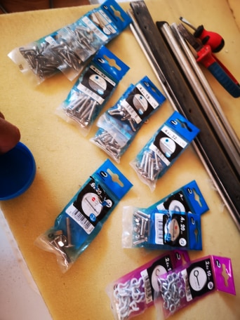

Zapasy nierdzewnych śrub/wkrętów uzupełnione, haczyki wkręcane też się załapały do koszyka. Jest postanowienie że cokolwiek przychodzi z zewnątrz do przyczepy, kręcę na nierdzewkę.

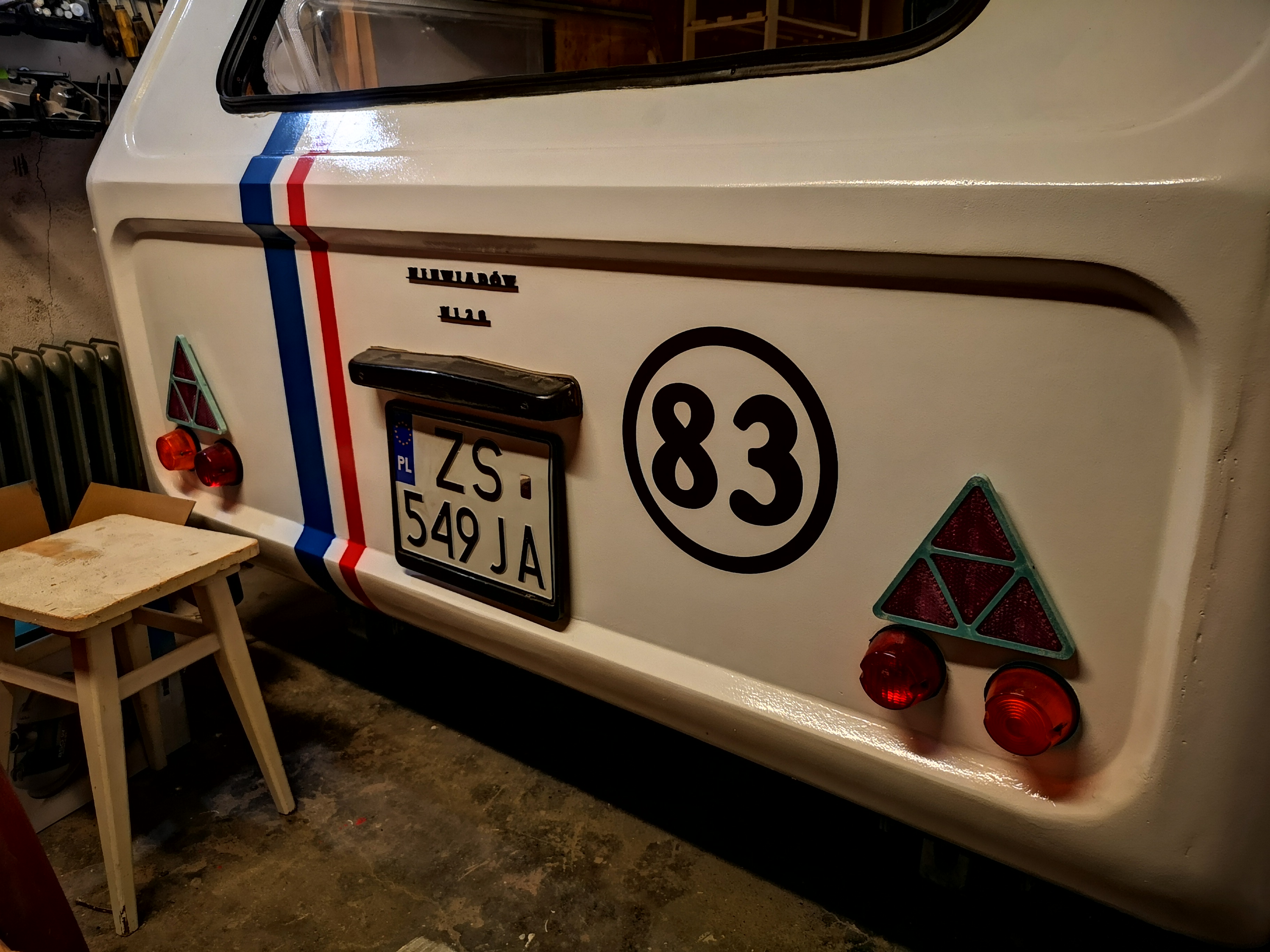

Jako fan starszych VW, chciałem jakoś to połączyć z retro klimatem n126. Emblemat "Niewiadów n126", wzorowany na emblemacie z VW t2, to zdecydowanie za mało..
Czekam na paczkę z fantami do poskładania 8-) Dalej myślę jak zrobić resztę "stylizacji", folia raczej nie utrzyma się na poliuretanie ze strukturą po wałku.

ps. nie kupuj nierdzewki w casto i innych tylko przejedź się na Chopina do BUFAB.
Za cenę trzech paczek wyjdziesz z reklamówką śrubek wkrętów i bajerów ;)

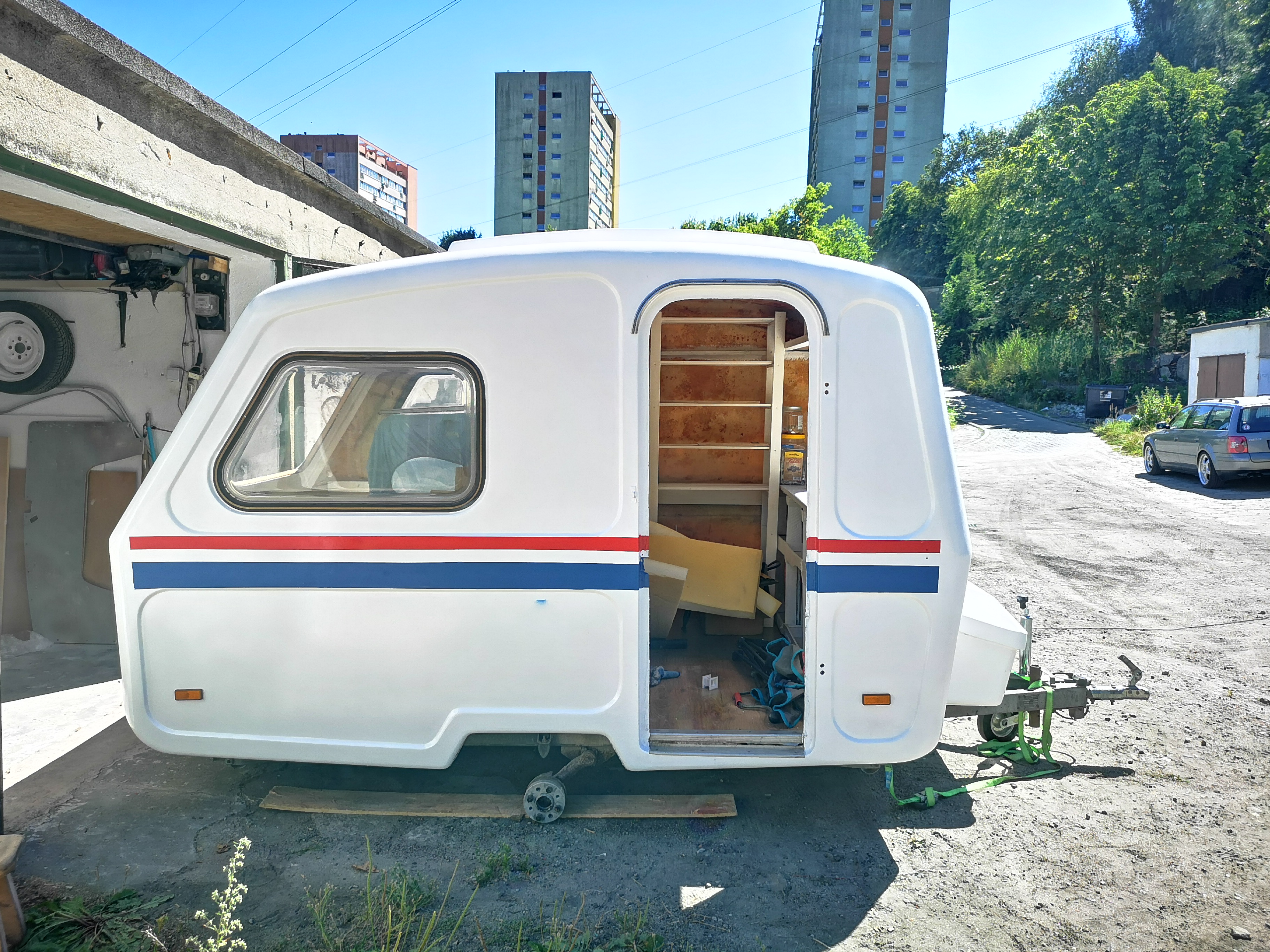

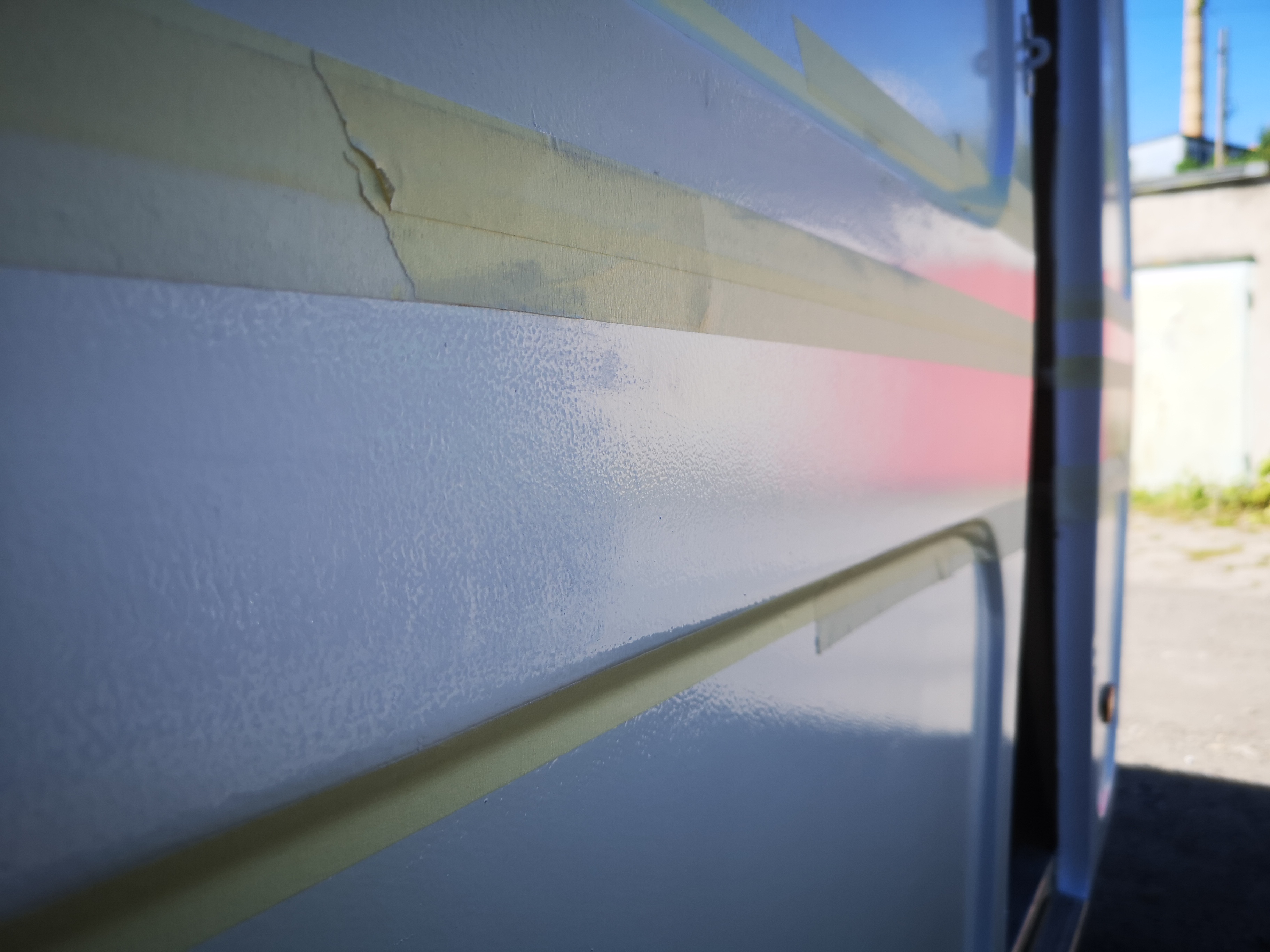

Mimo wcześniejszych obaw, zamówione naklejki z folii, zobaczymy jak to się będzie sprawować.

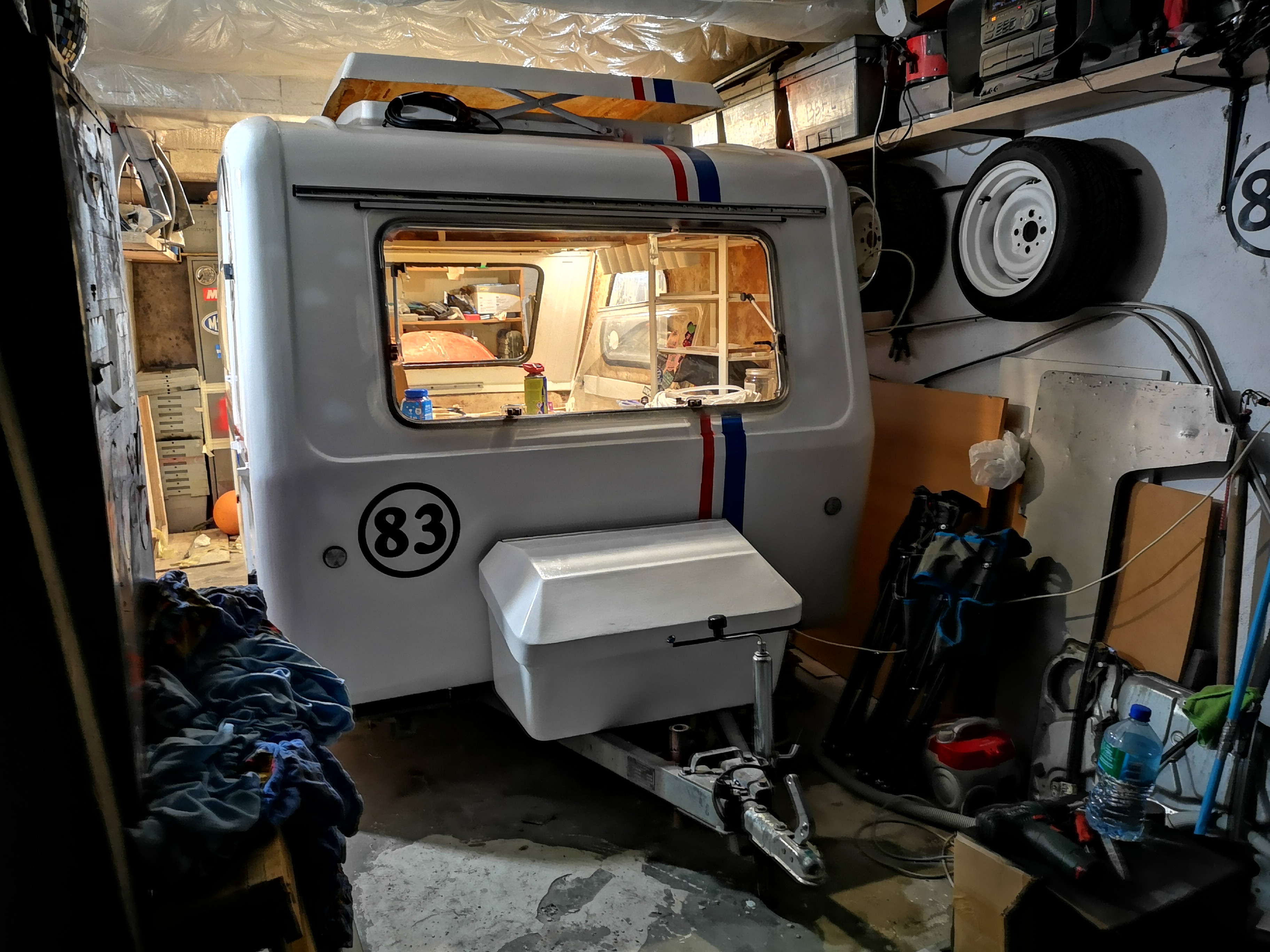

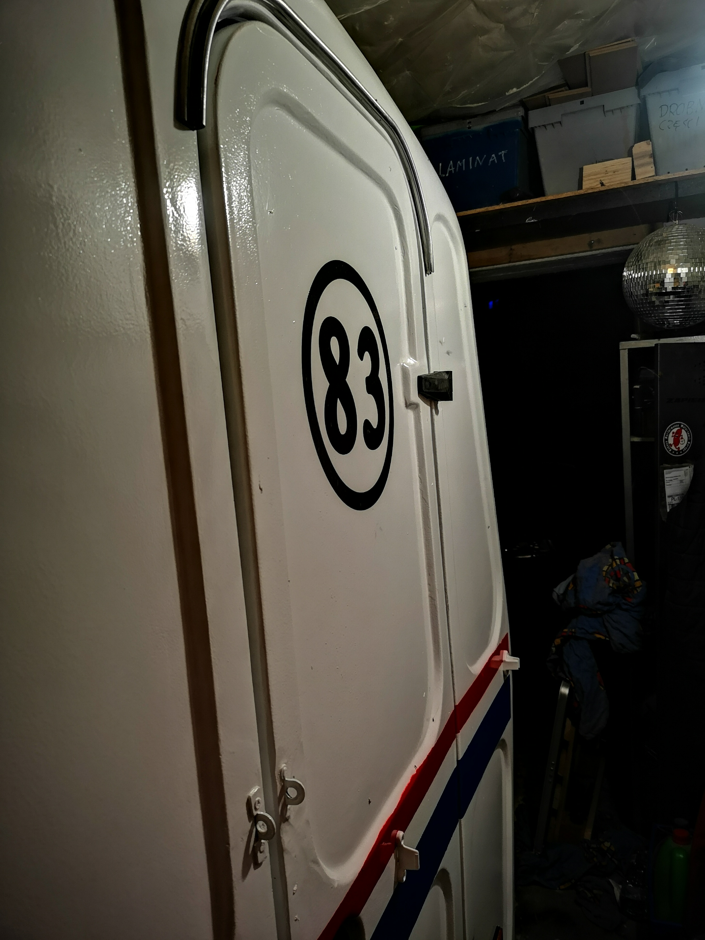

Próbny montaż, oklejanie.
Po malowaniu, częściowo uzbrojone.
Pierwszy raz odkąd mam przyczepę udało się ją zamknąć na prawilny zamek (nie szara taśma czy kłódka). Widać też resztę oklejenia z papieru podczas prób.
Drzwi uzbrojone, czekam na koniec upałów i wklejnanie uszczelek które już mm docięte/dopasowane.
Okienne uszczelki założone, zostało włożyć klin. Uszczelki wklejone na sikaflex.
Przez upały chwilowo stoję z pracami przy samej przyczepie. Tylko naklejki się tną, a pokrowce i firanki ciocia szyje ;)

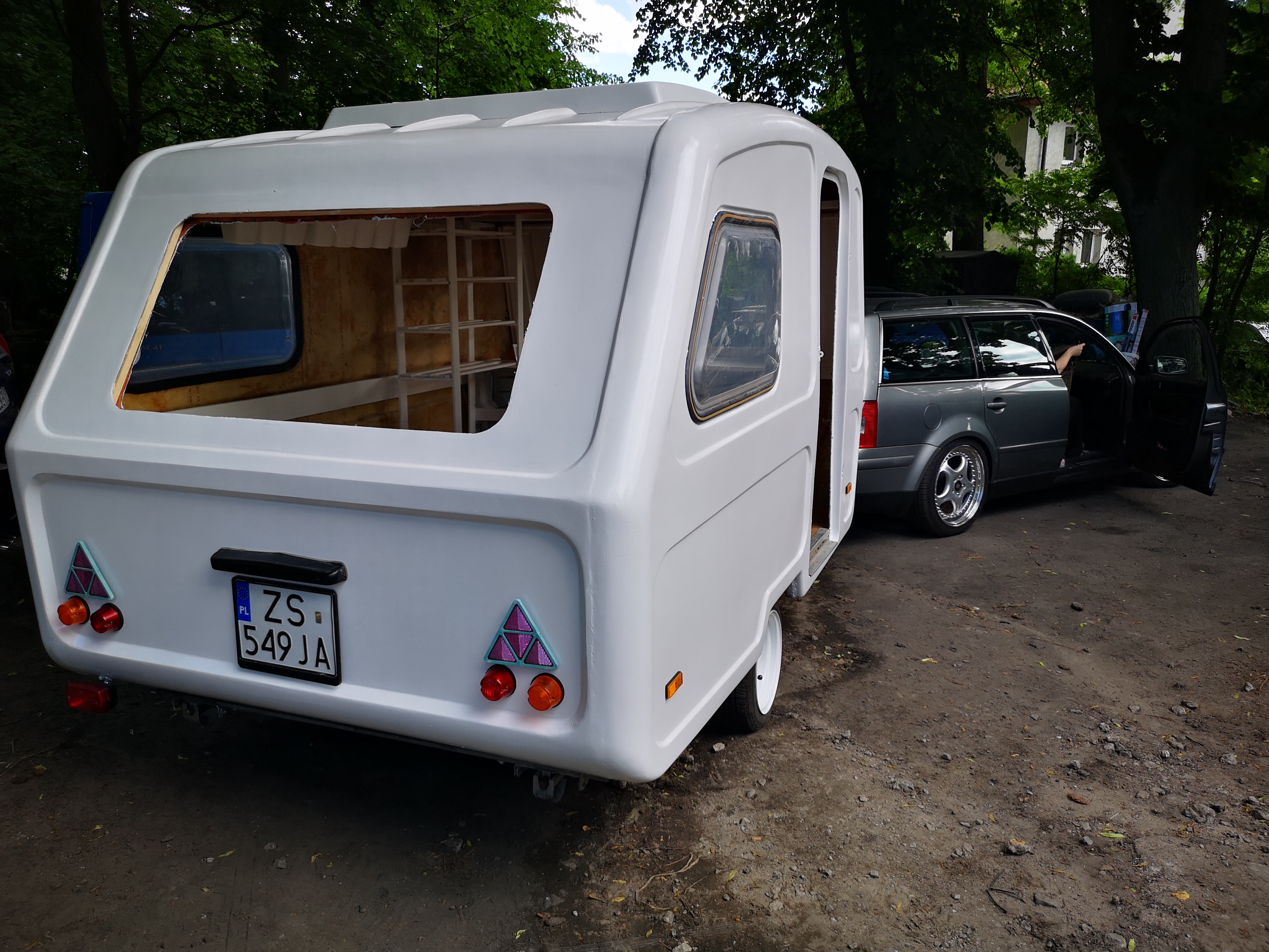

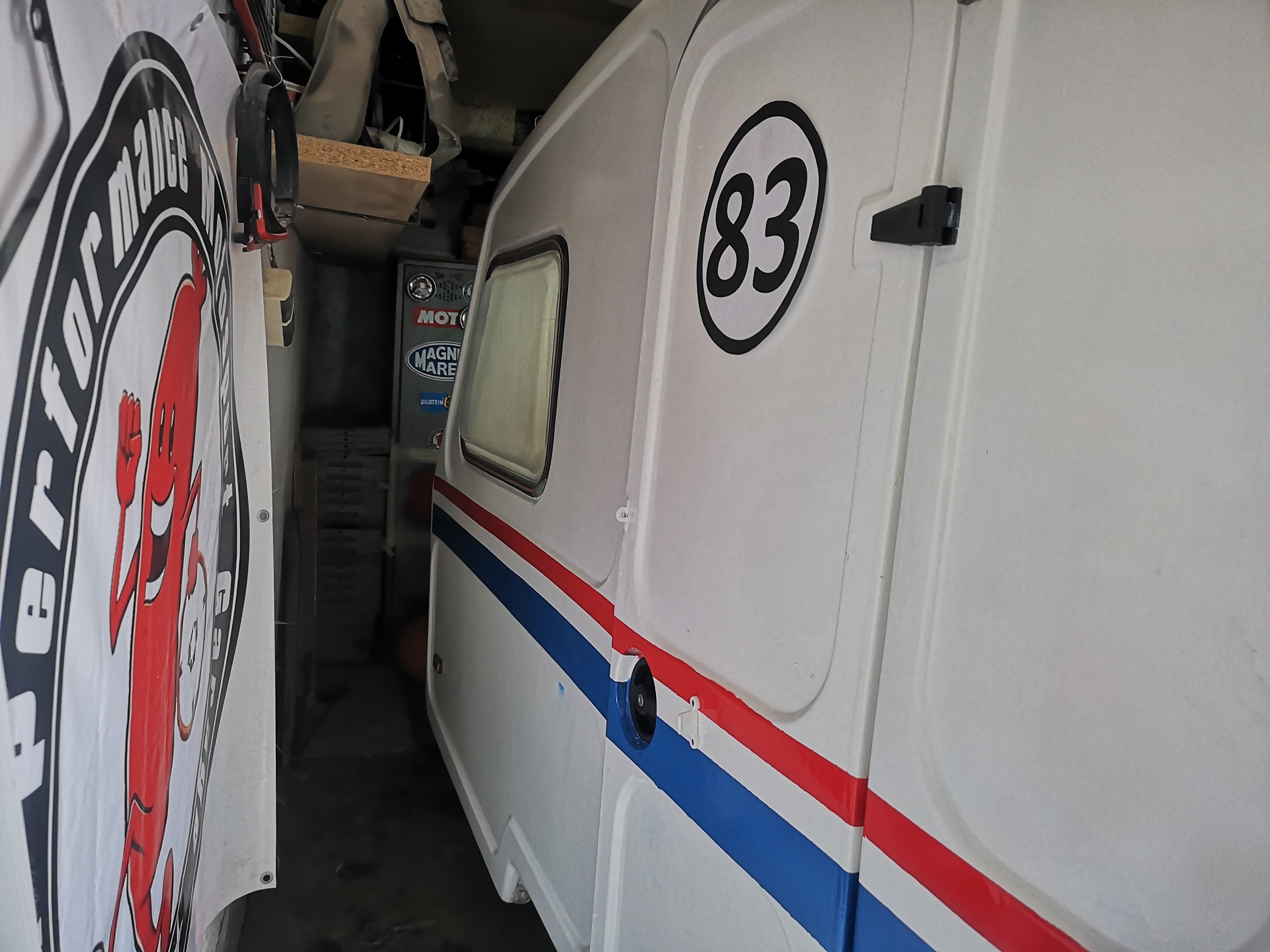

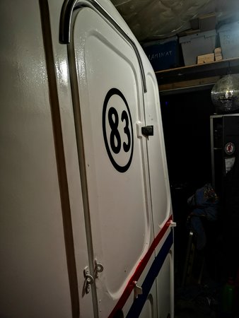

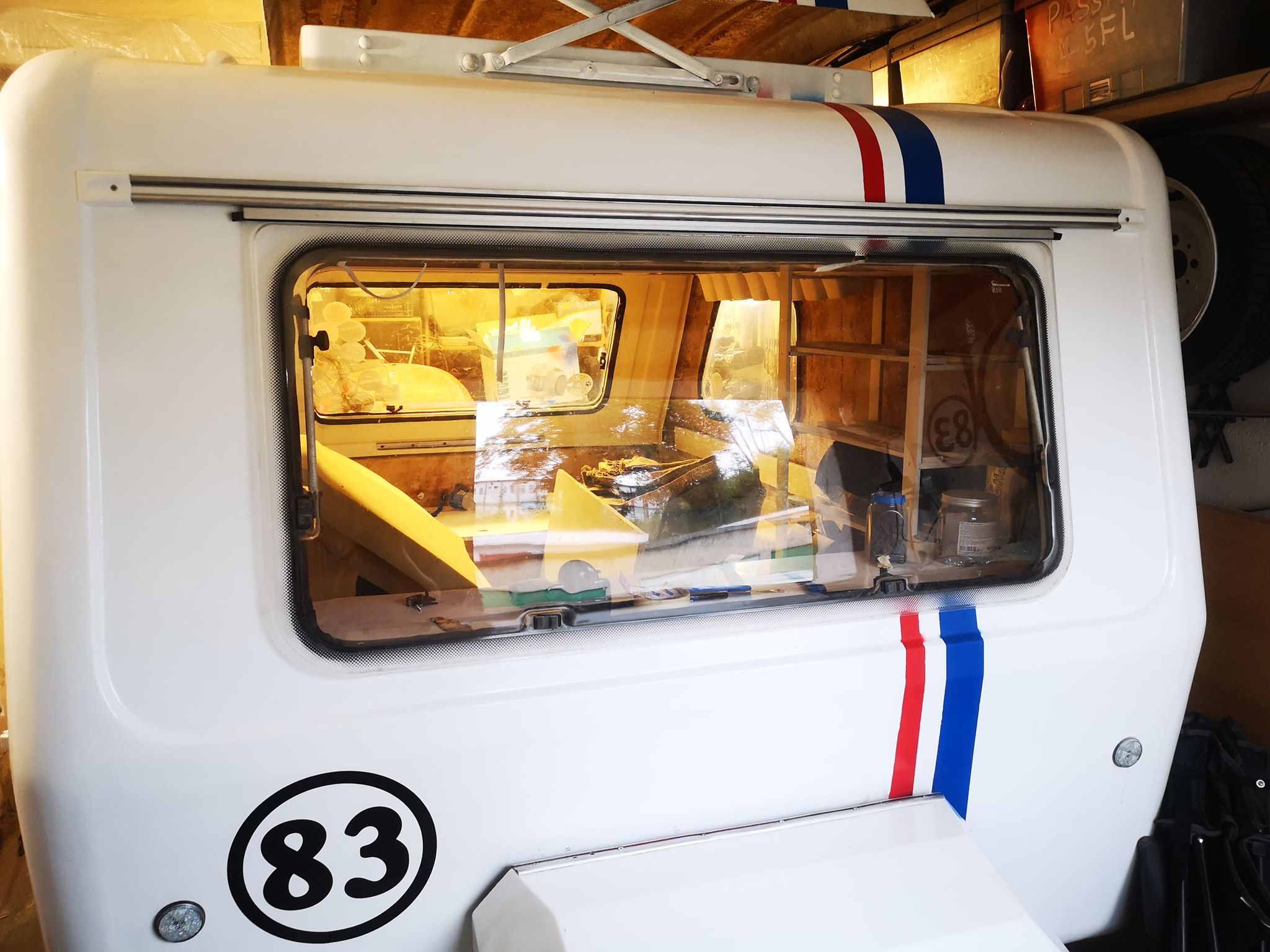

Postautor: KILLER » poniedziałek, 17 sie 2020, 22:43

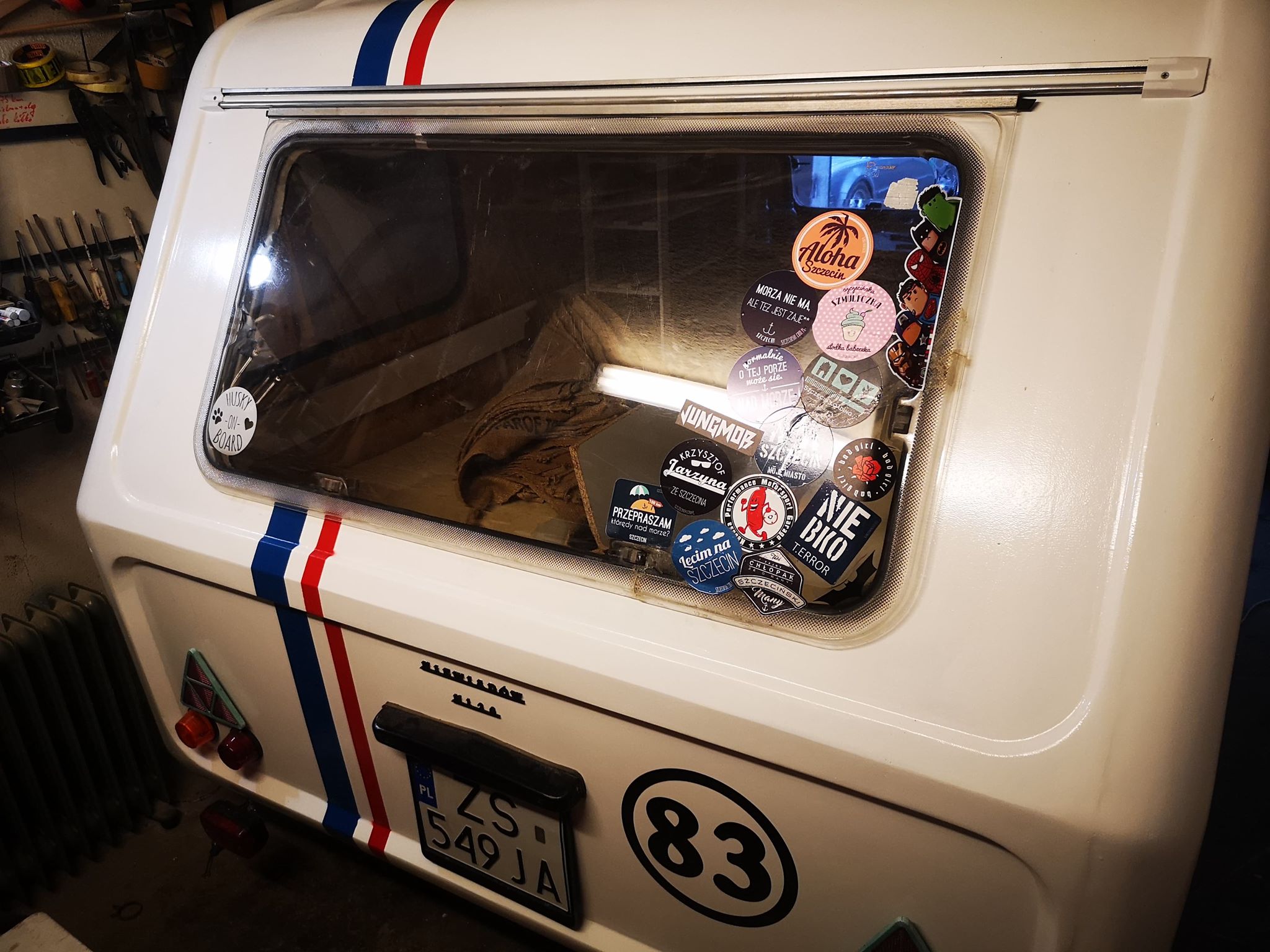

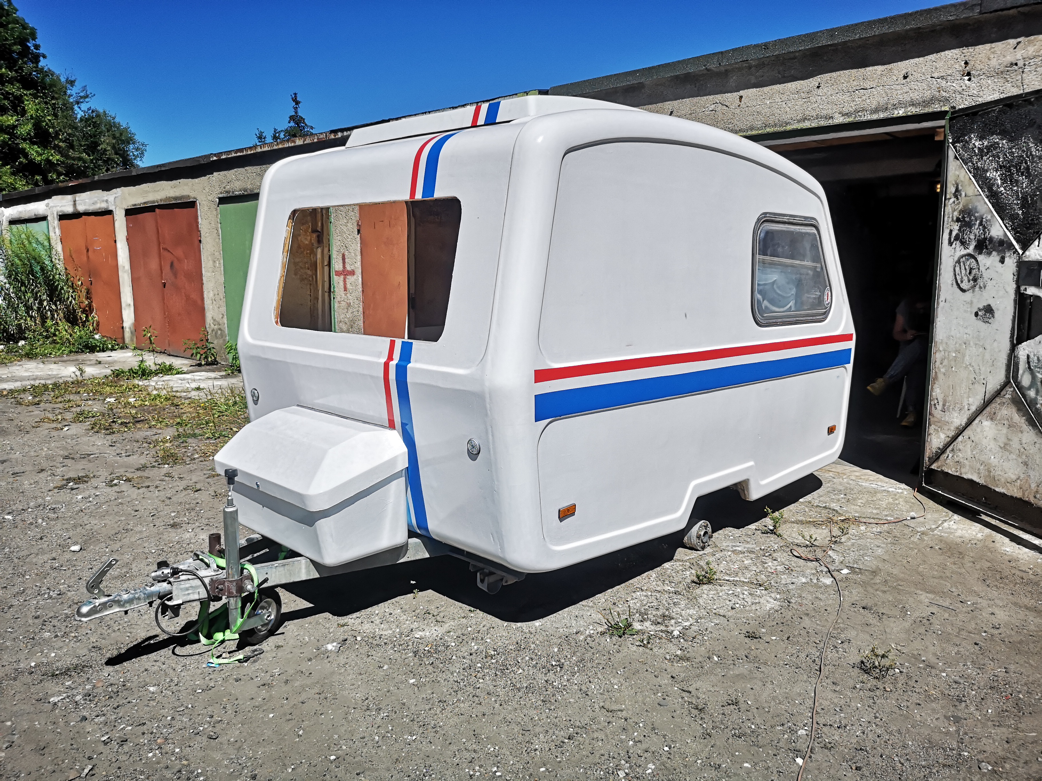

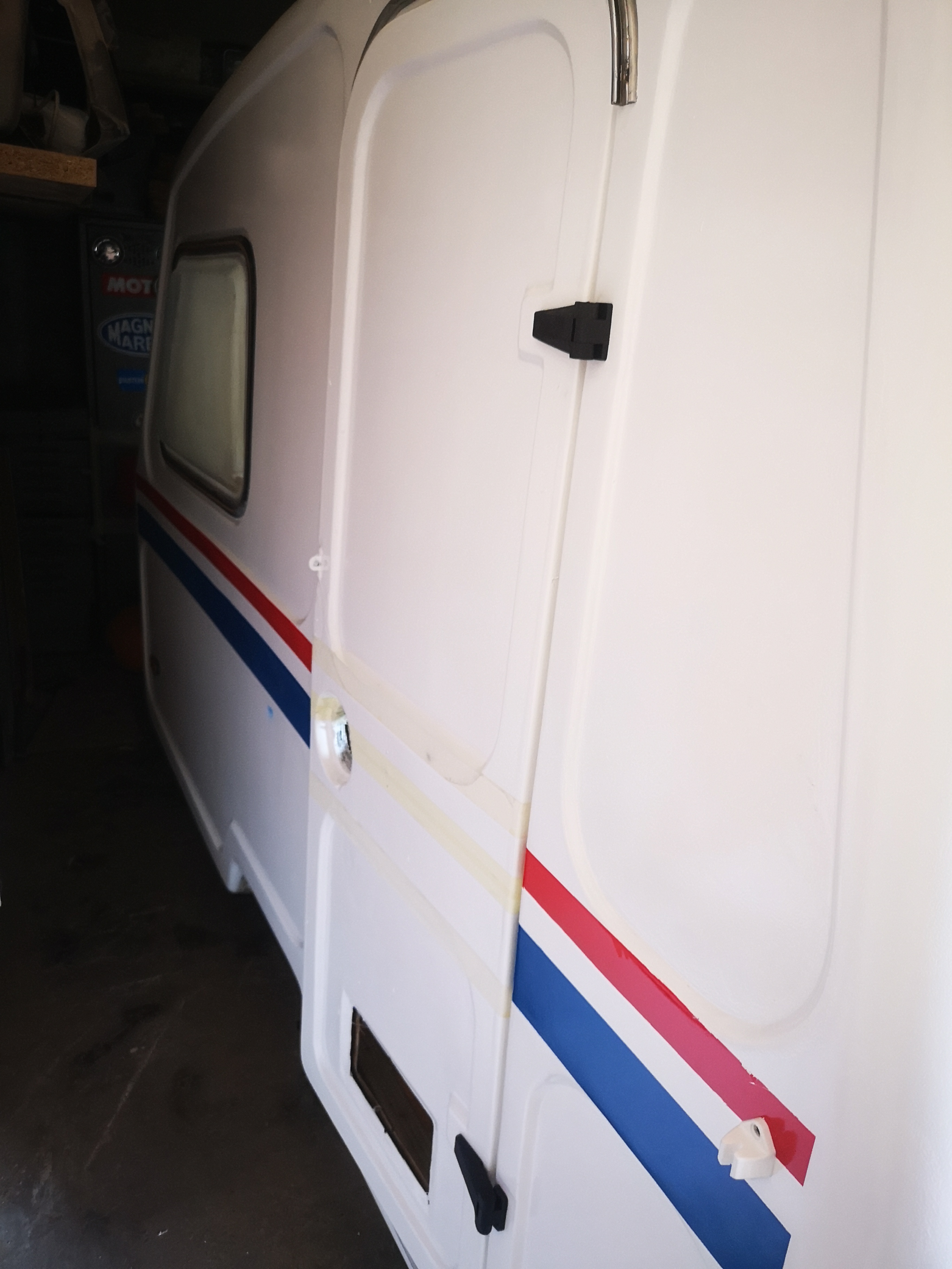

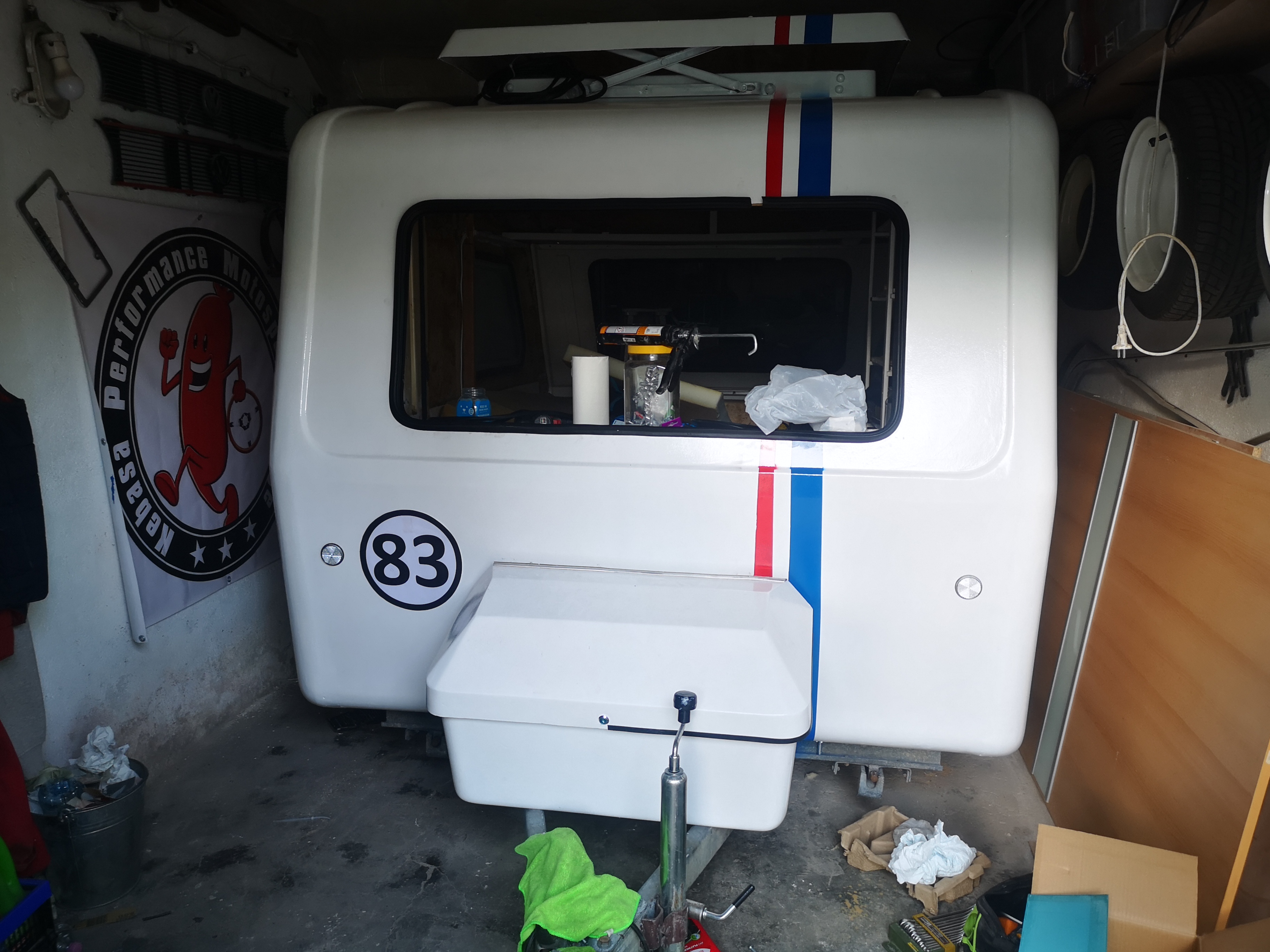

Przód z oknem, klinem, naklejką na swoim miejscu.
Wlepa na bocznych drzwiach
Z tyłu nabrało to już jako tako kształtów, wlepa, znaczek, zostało założyć okno z klinem.
Nie mogę się doczekać jak cepka stanie na kołach z chrom deklami w tym malowaniu :P Tymczasem idę regenerować opuszki przed tylnym klinem. ;)

Postautor: KILLER » środa, 19 sie 2020, 08:50
Oba okna wróciły, uzbrojone w kliny nierozpierające, zawiasy w ozdobne, przykręcone zaślepki. Przód uzbrojony w zamknięcia, wsporniki itd.
