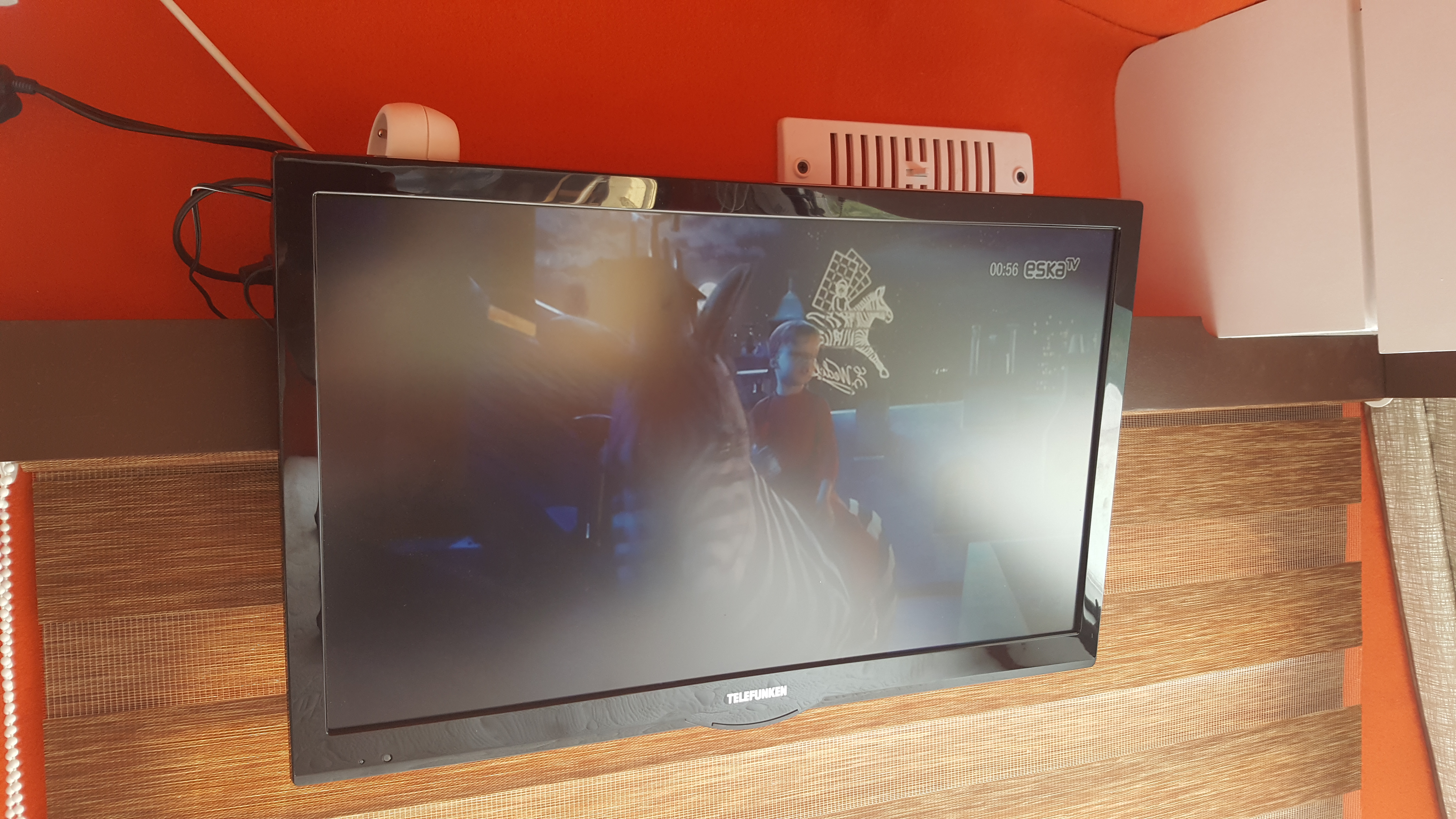

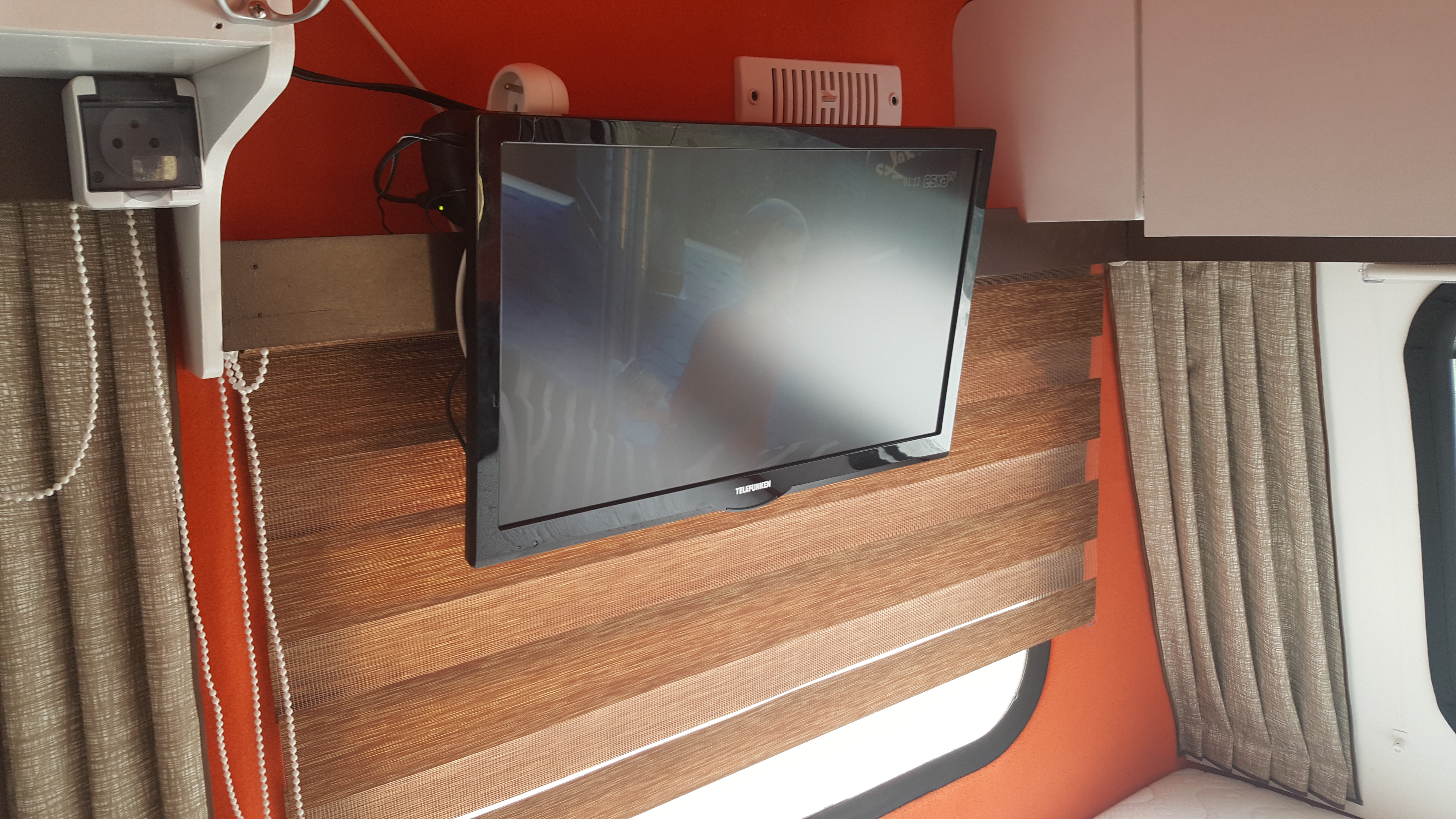

Pojawiło się też troszkę luksusu, bo co to za królEnka bez luksusu?
Budka umyta, zestaw spięty, światła sprawdzone.
Jeszcze trochę pakowania, szychtę odwalić i startujemy :)

O to już wiemy gdzie wszystkie zlotowe szkodniki będą bajki oglądać :mrgreen:

Nie ma dzieci więc tekst typu "w życiu tv w przyczepie" nie dotyczy.

A właśnie dotyczy, boi zawsze tak twierdziłem, żadnych patefonów, żadnych tv i co?
Nigdy nie mów nigdy ;)

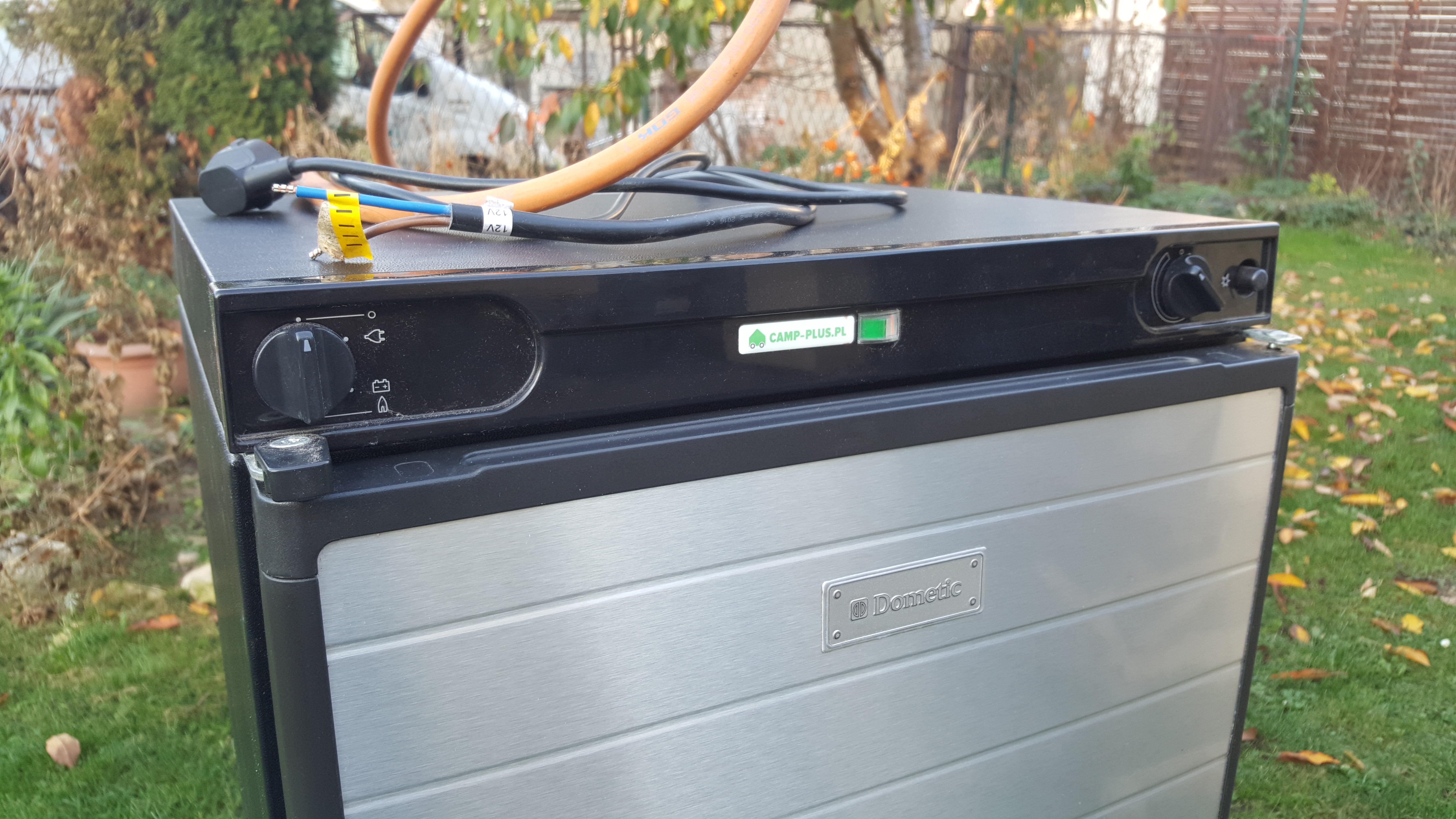

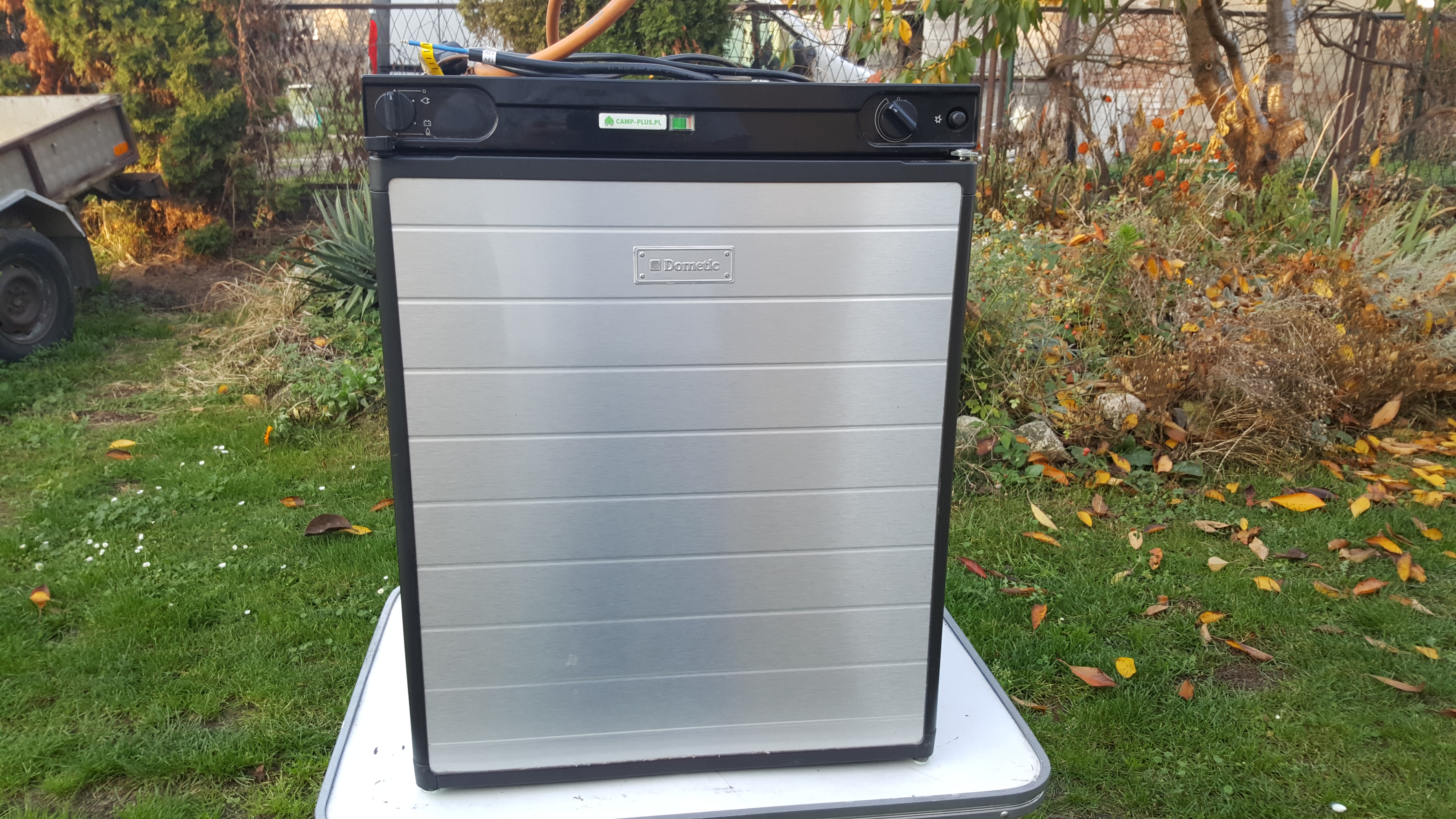

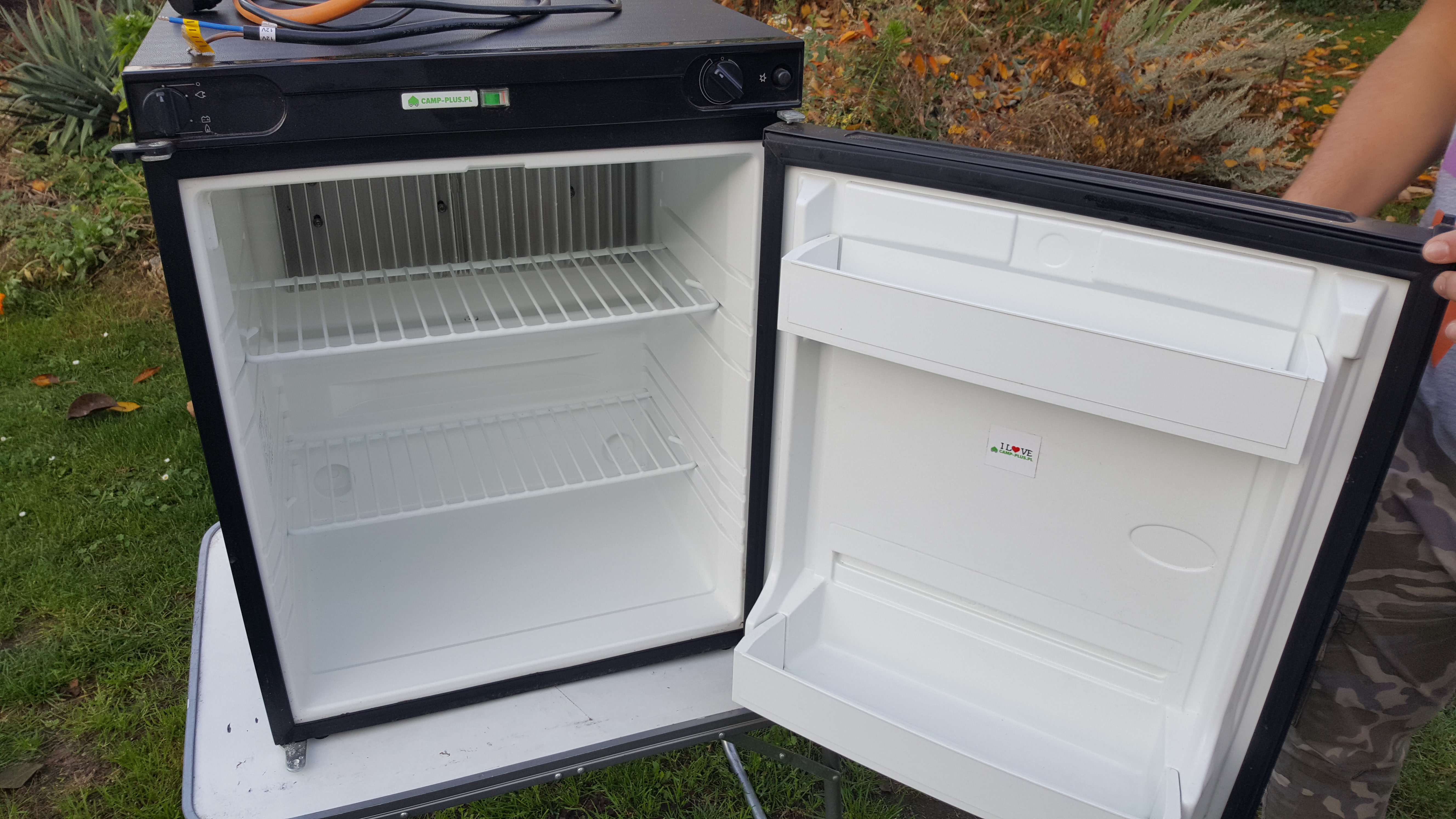

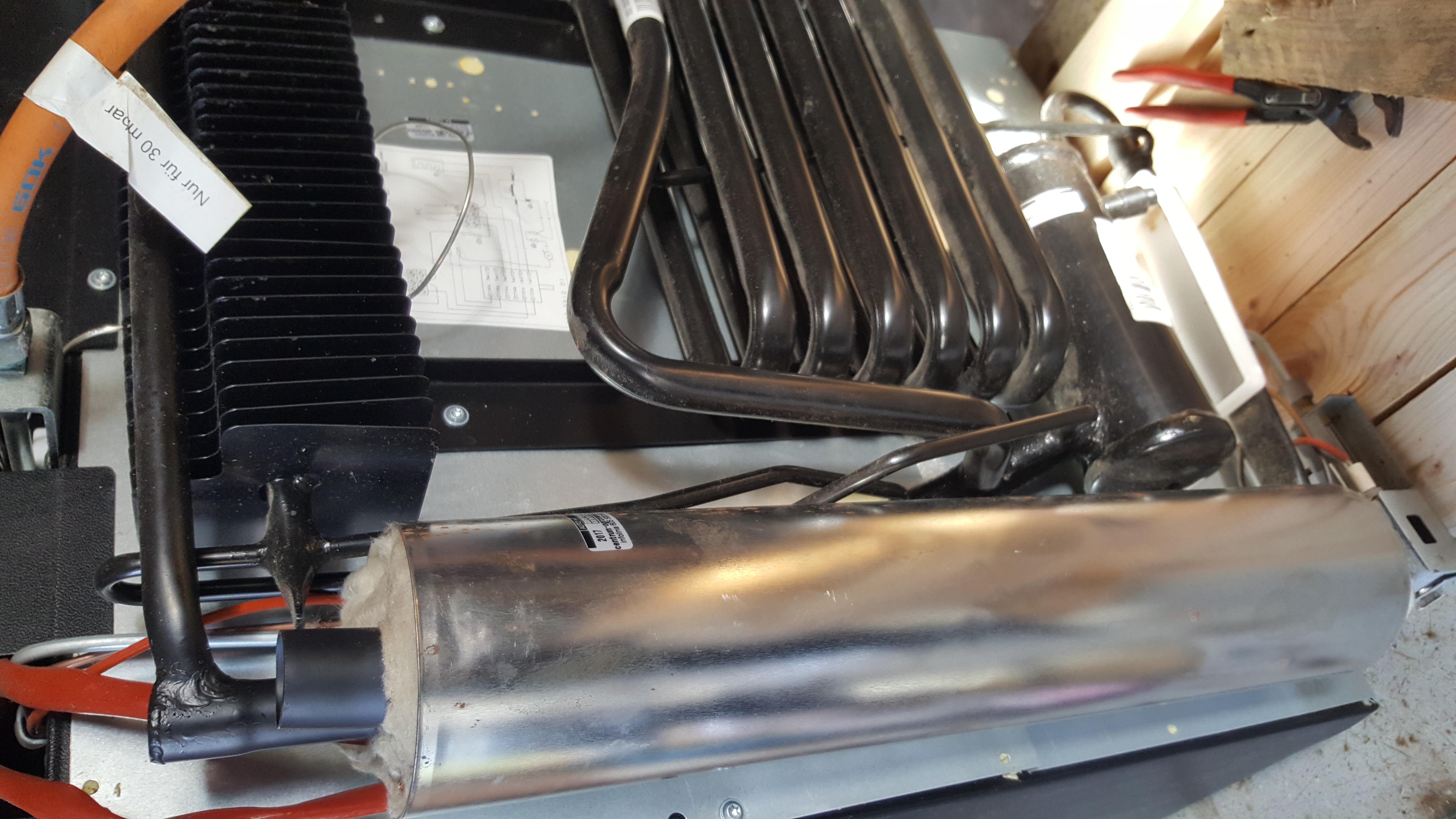

Dwuletni Dometic RF60 w rewelacyjnej jak dla mnie cenie sześciu stówek.

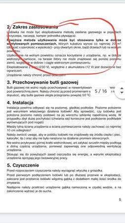

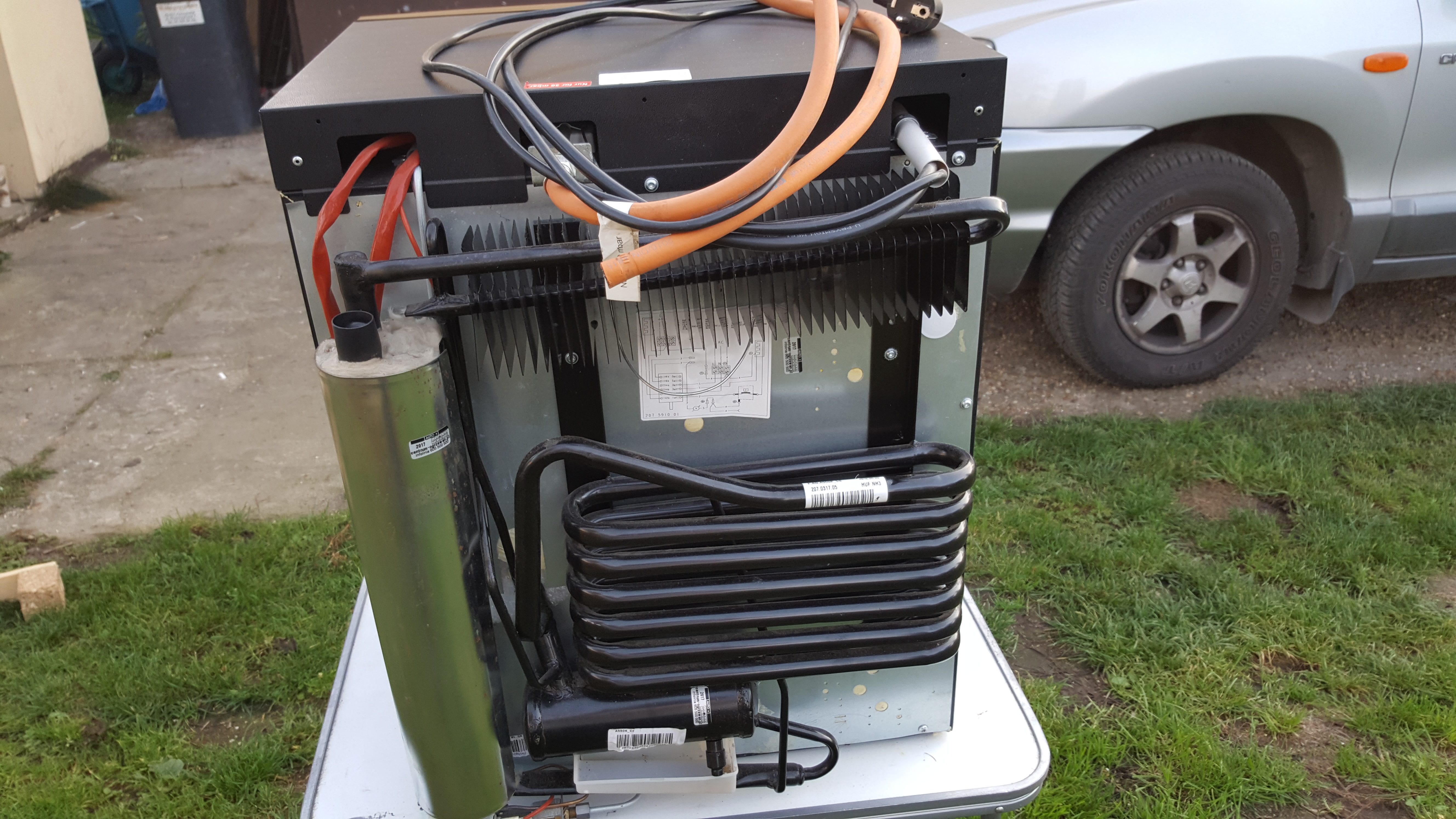

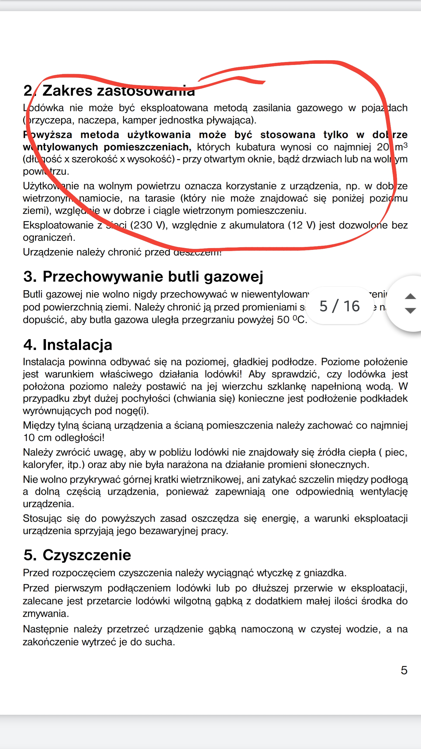

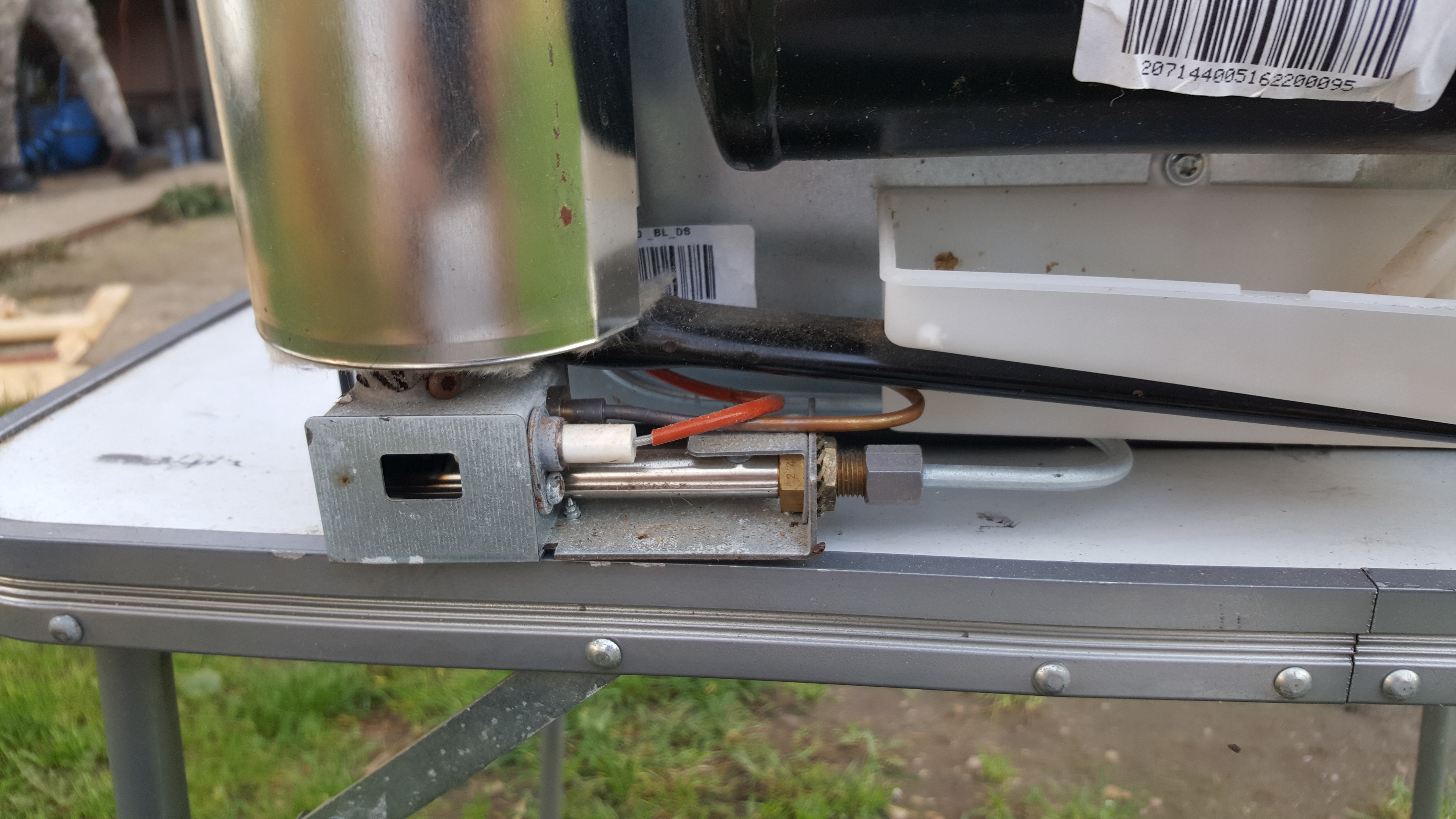

Trzeba będzie pokombinować, bo ma kominek po prawej stronie oraz adnotacje w instrukcji, że na zasilaniu gazowym nie można jej używać w przyczepach, kamperach, łodziach itp. Taki chamski zwód producenta, myślę że do obejścia choć są różnice w średnicy komina, działaniu i palnika itp.
Na razie siedzi w przyczepie na prądzie, zamontuję gaziutek to będę się chwalił :)

Fajna sztuka tylko po co gaz w niej skoro nie można korzystać :?:

Jak pisałem, chamski zwód producenta.
To dlatego kominek jest po drugiej stronie (nie da się zamontować oryginalnej kratki Dometica), lodówkę można oczywiście używać na gazie w pomieszczeniach dobrze wentylowanych i o kubaturze minimum 20m3. Tak traktuje instrukcja.
Palnik nie ma osłony, a komin jest większej średnicy tak że nie da się założyć standardowego kominka. Wszystko po to, żeby najtańszy produkt wyłączyć z docelowo najbardziej krojonej na kasę grupy. Dla nas jest lodówka, ale jej cena zaczyna się od 2.5k.

Osłonę palnika dorobisz bez problemu.
Gorzej będzie z kominkiem bo jak dobrze pamiętam to masz chyba kratkę Dometica :?
Może dało by radę ją przerobić :?:

Nowa lodówka przeszła już chrzest, działa super i jestem bardzo zadowolona :) co prawda lodu sobie już nie zrobimy, bo zamrażarki nie ma, ale za to jest większa i bardziej pojemna (ma więcej możliwości regulacji półek), więc według mnie lepiej.
