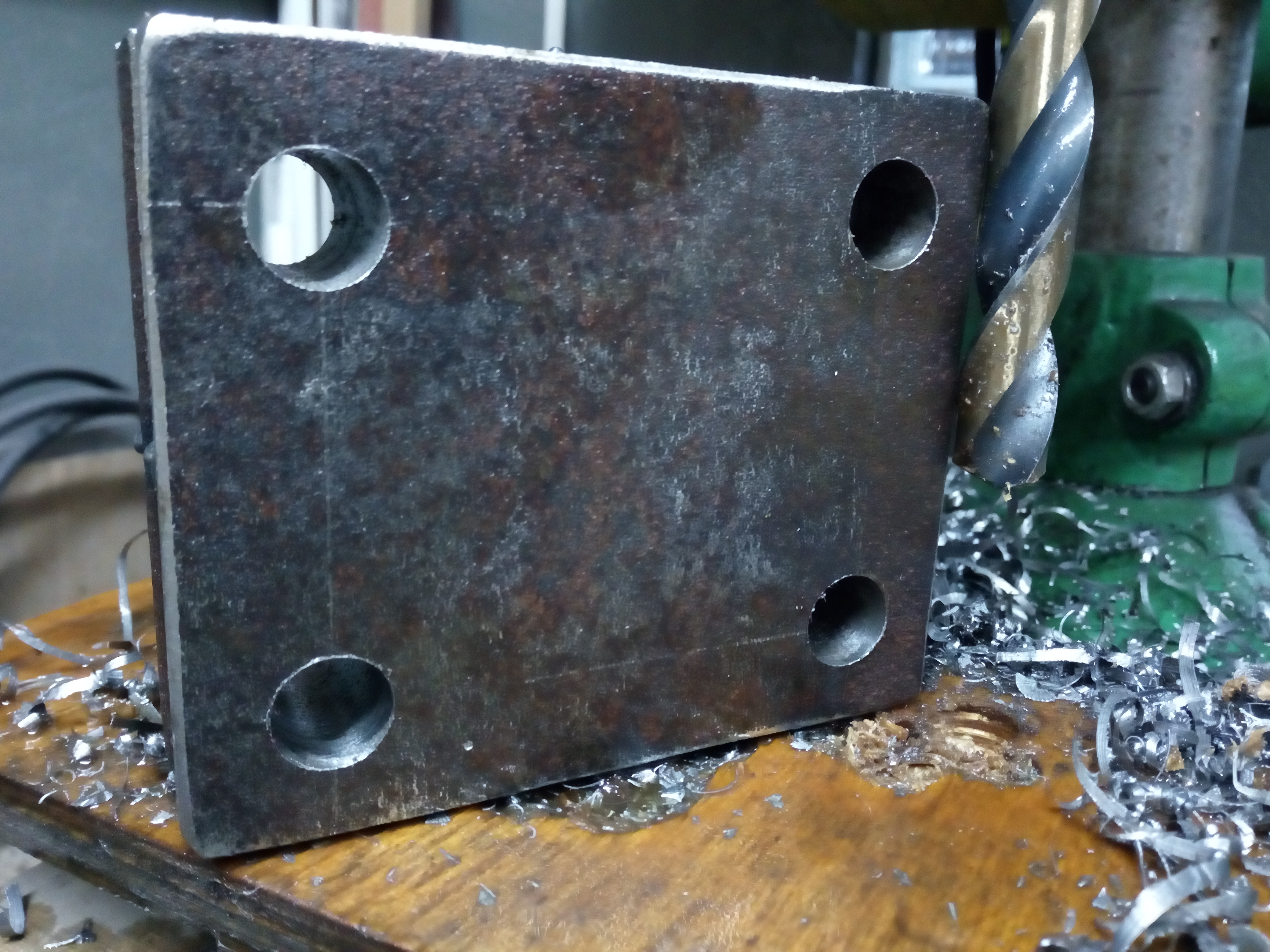

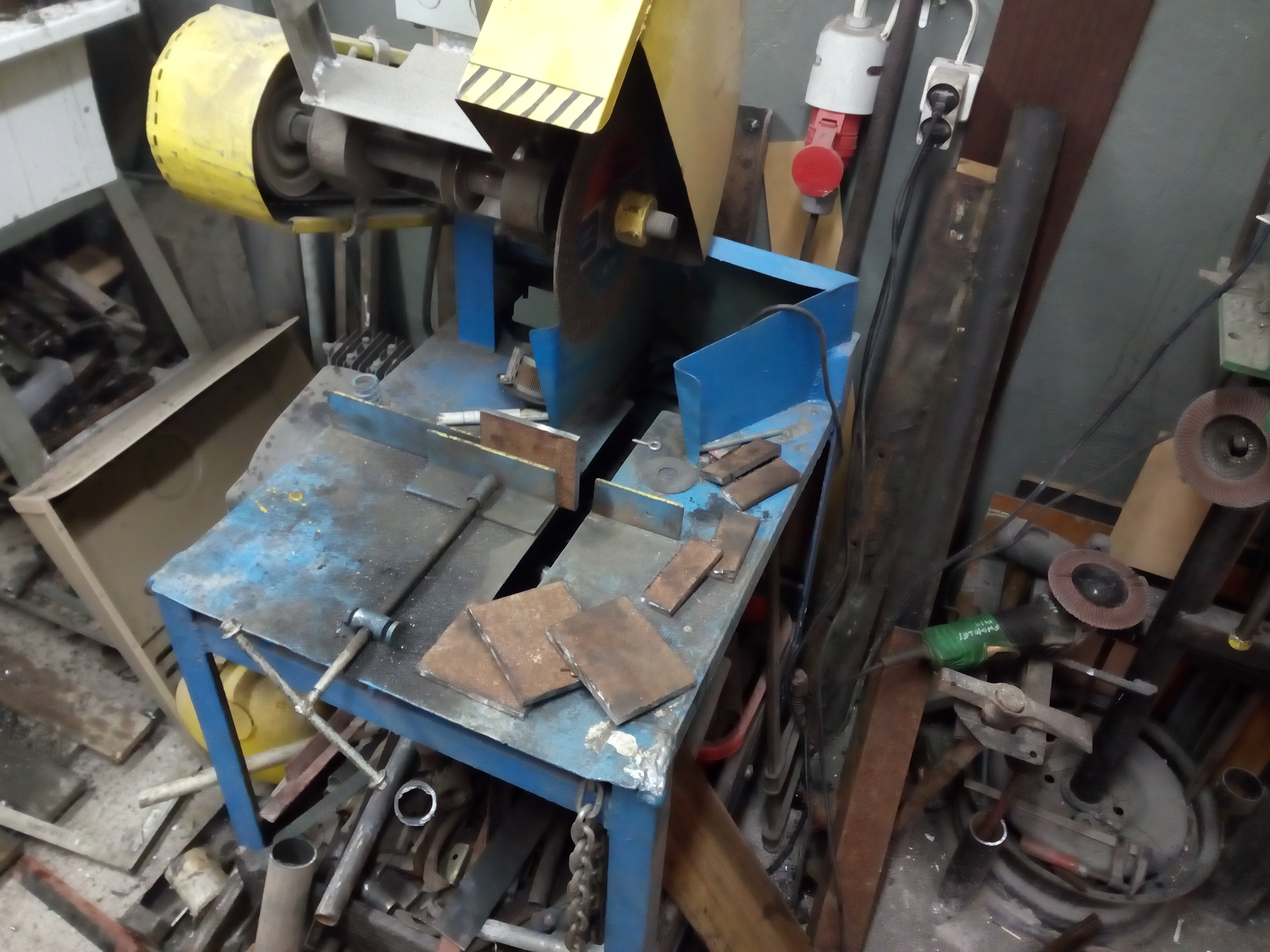

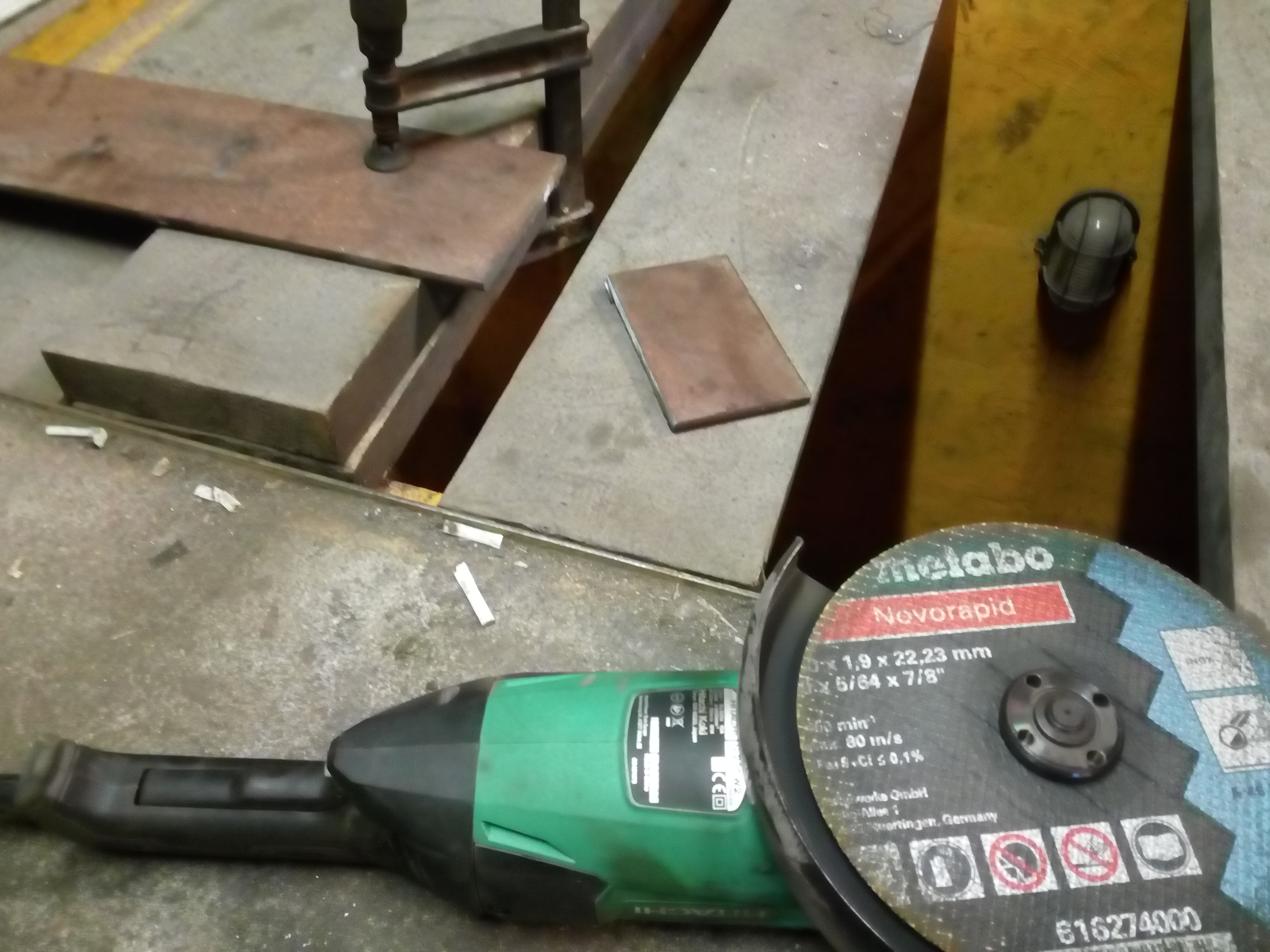

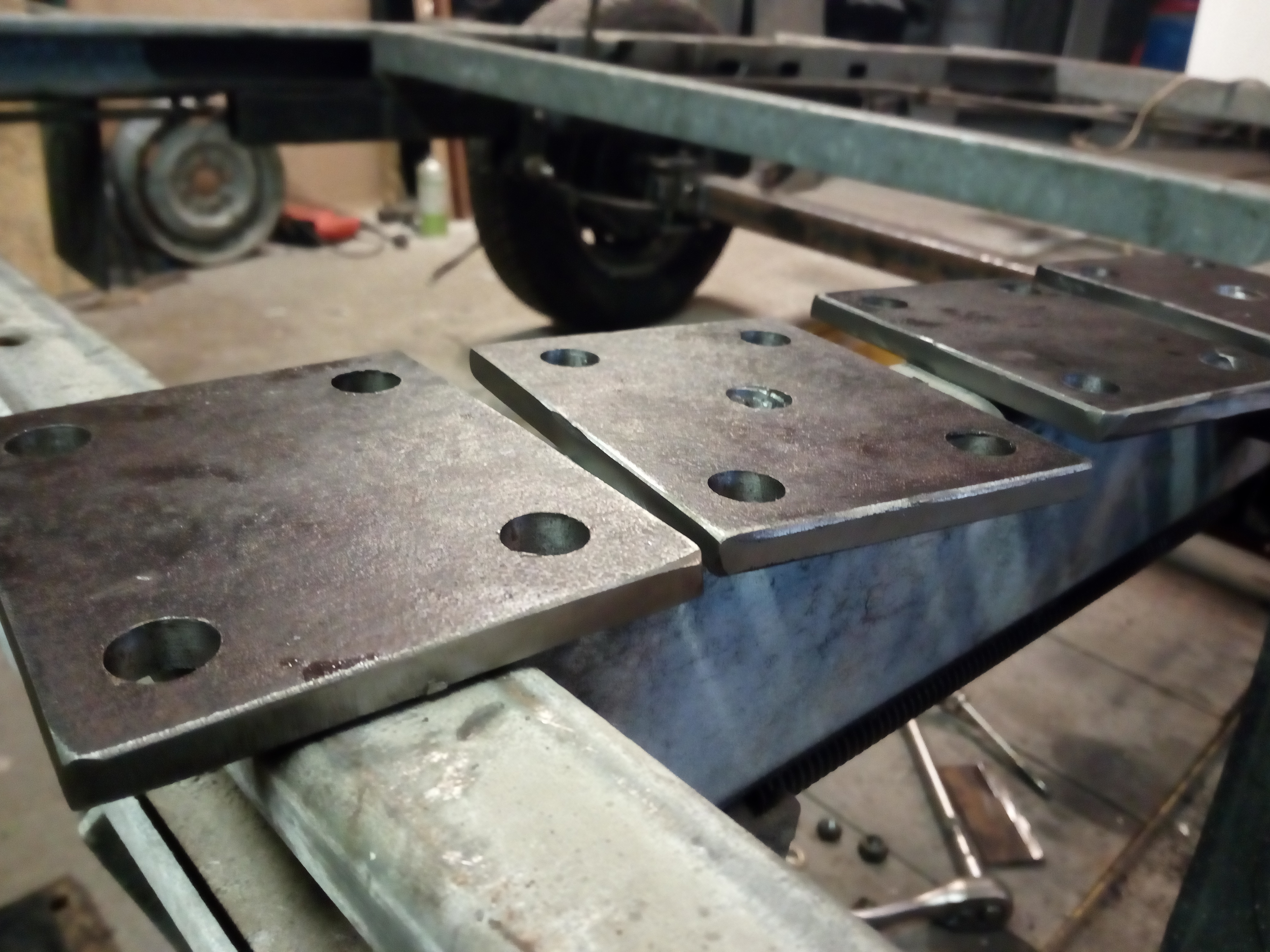

Mówisz że mi się wygięła blaszka a tutaj to jest dopiero ciekawie i za to chcą 2.700 zł bez plandeki ładowność 650 kg. Nie no wiem że to jak teraz jest u mnie to jest do bani. Mieszkam w takim zadupiu że nawet śrub porządnych nie kupisz max z takich długich to 5.8 -chyba do drewna. To kombinuje jak się da ale sam widzę że to podcieranie sobie dupy szkłem. Tym bardziej człowiek chce zrobić jak najszybciej, ale nie tędy droga.... Pojadę tym gdzieś 300 km koło się urwie i płacz tylko będzie. Ach będę musiał zrobić sobie wycieczkę po śruby... Przeszukałem czeluści mojego warsztatu znalazłem blachę 8mm to z tej wydziergam mocowania znowu cięcie i wiercenie mmmm pięknie. No ale tak już musi być że wiatr w oczy i ch...w d..e . Dzisiaj z tej złości to jedyne czego użyje to zestawu Al-ko w płynie....
Re: N126n enka confex szaleje

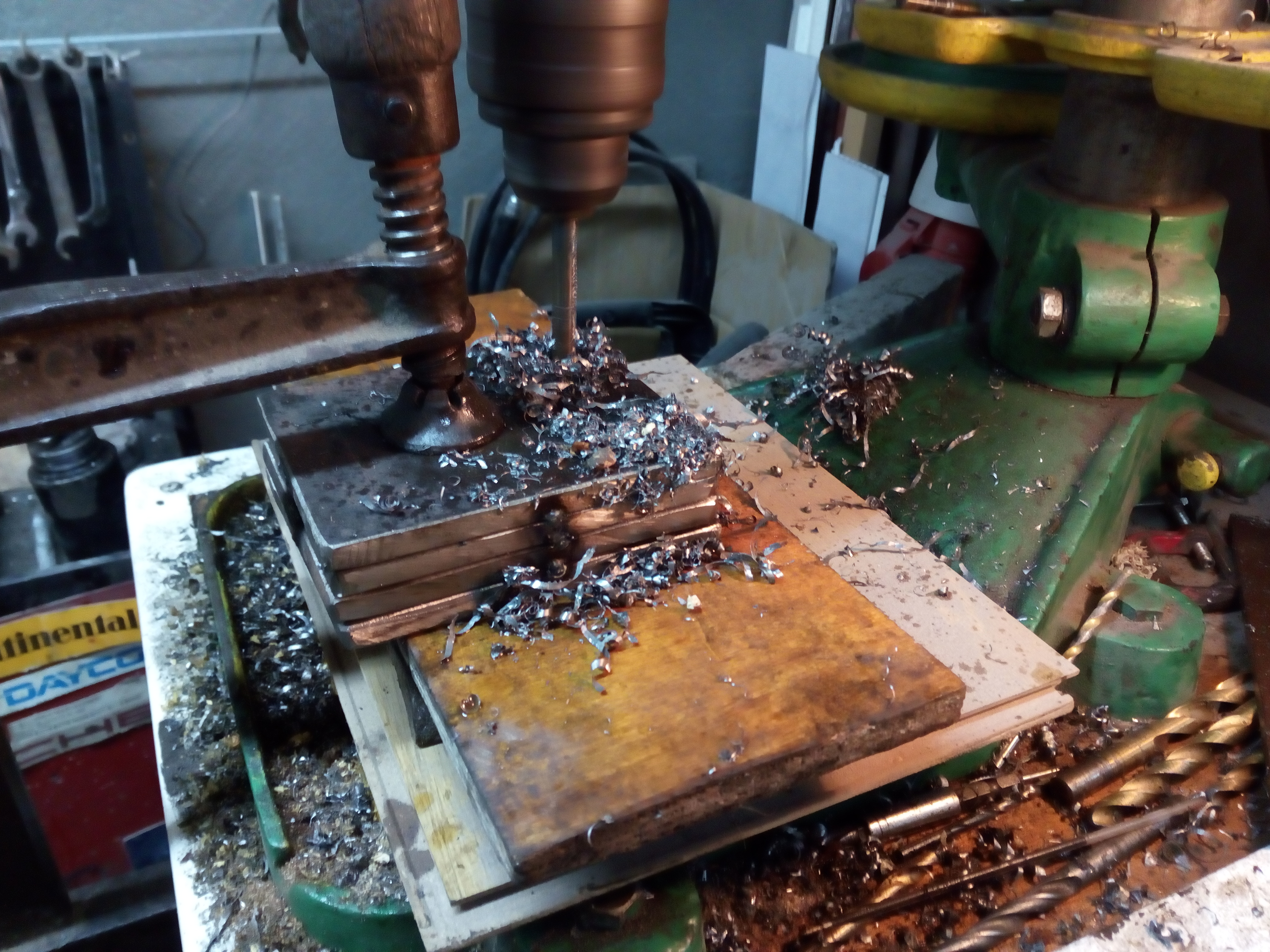

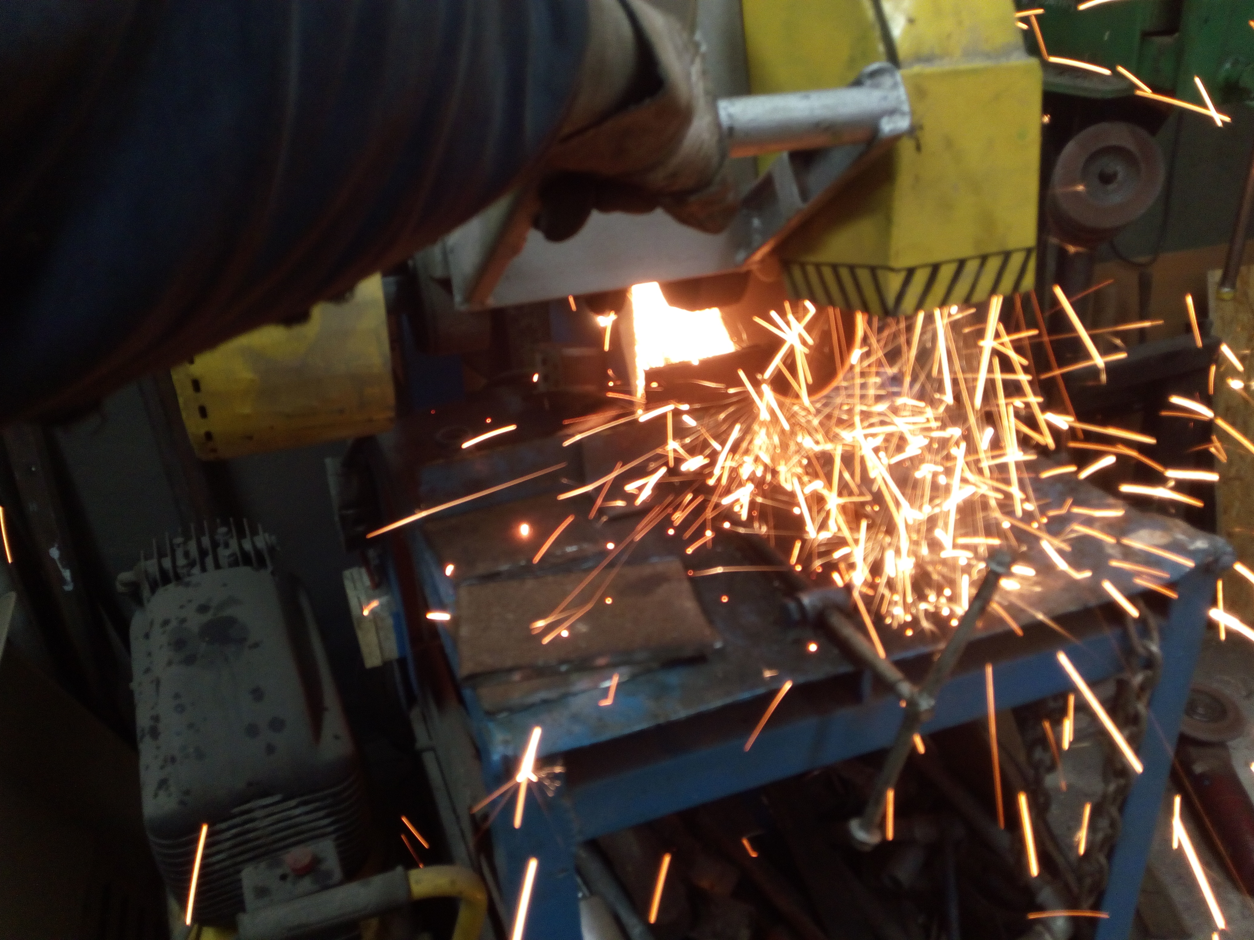

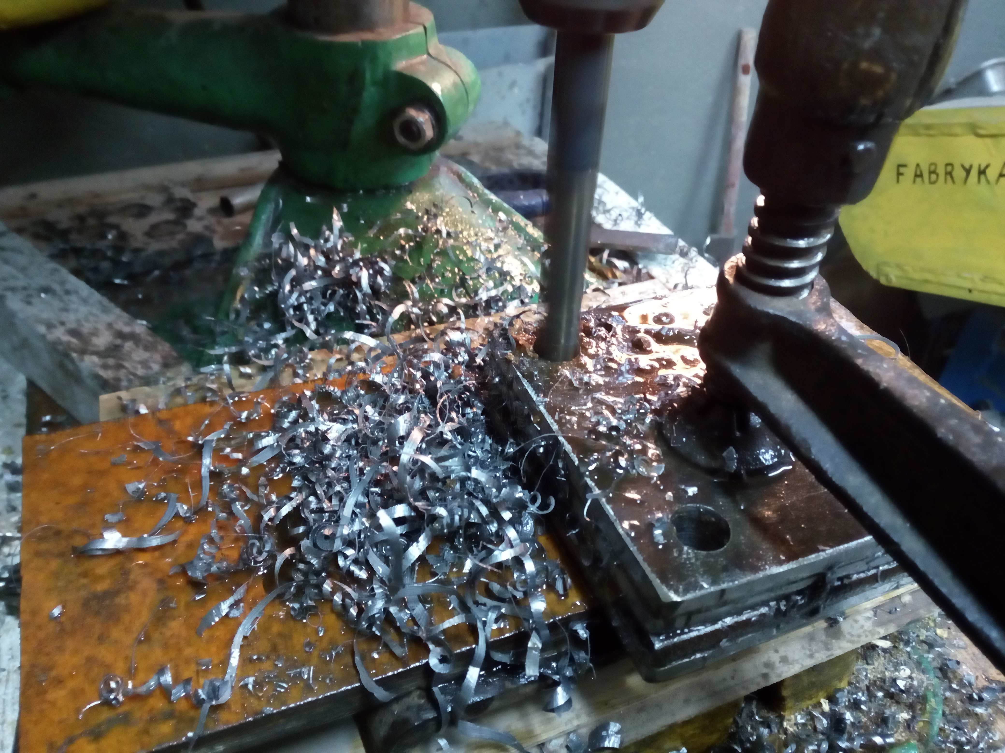

Postautor: CONFEX » czwartek, 16 maja 2019, 20:27
...ale jeszcze dzisiaj wydziergałem nowe blachy mocujące resor z osią. I tak tniemy, znowu czym innym tniemy, wiercimy, większym wiercimy, i tak mamy oto gotowy produkt. A teraz Al-Ko....

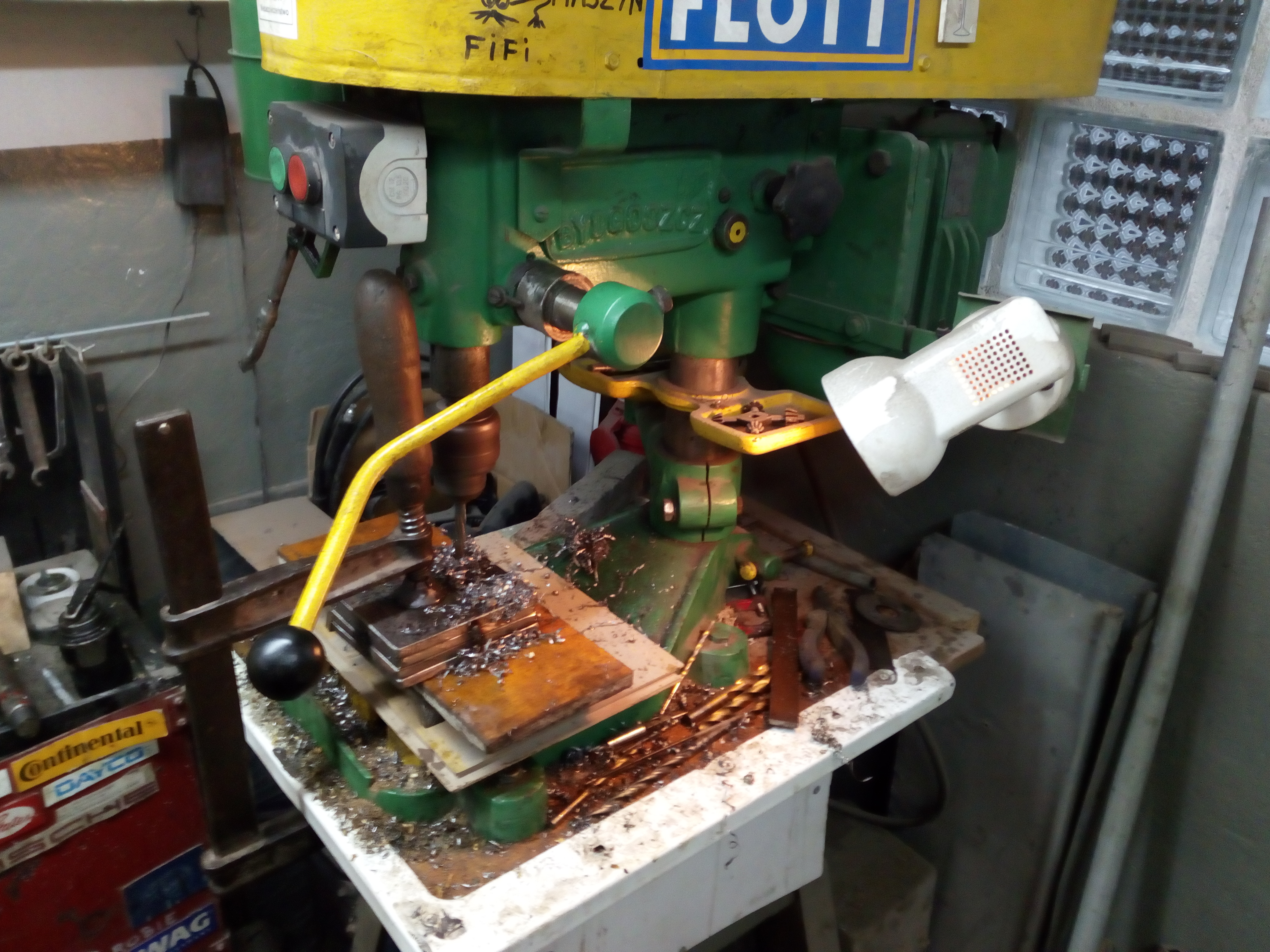

Panie, taką wiertarką to przyjemność wiercić :) - dobra robota

Tę wiertarkę wyciągnąłem ze złomu, praktycznie wszystko stało dęba. To jest jakiś bardzo stary Flott niemiecki po jakiś dziwnych przeróbkach + moich przeróbkach ale faktycznie daje radę. Jedyne co denerwuje to brak imadła krzyżowego i stary uchwyt wiertarski, który nie wiem za Chiny jak ściągnąć.
Tu film jak to wyglądało:

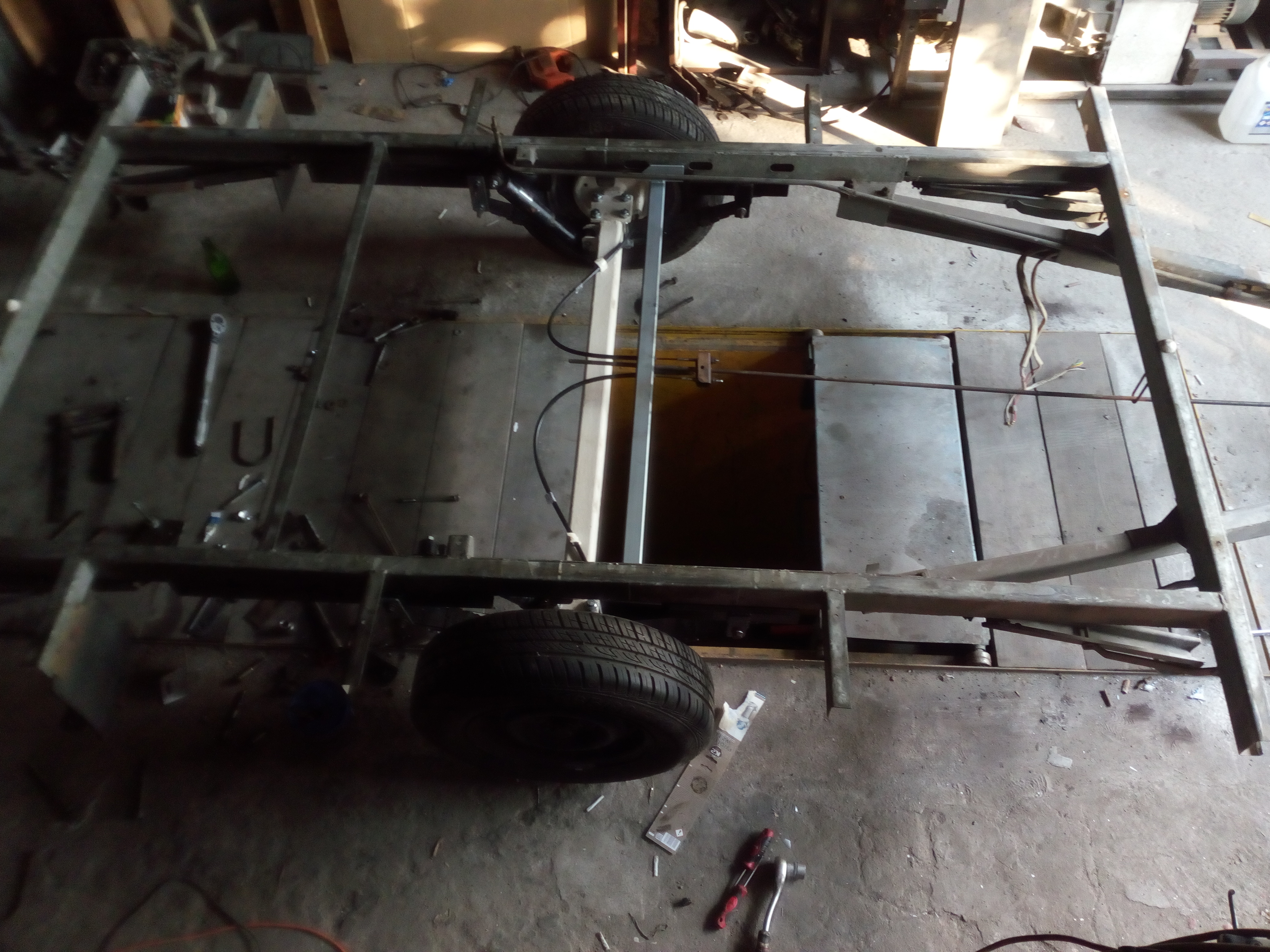

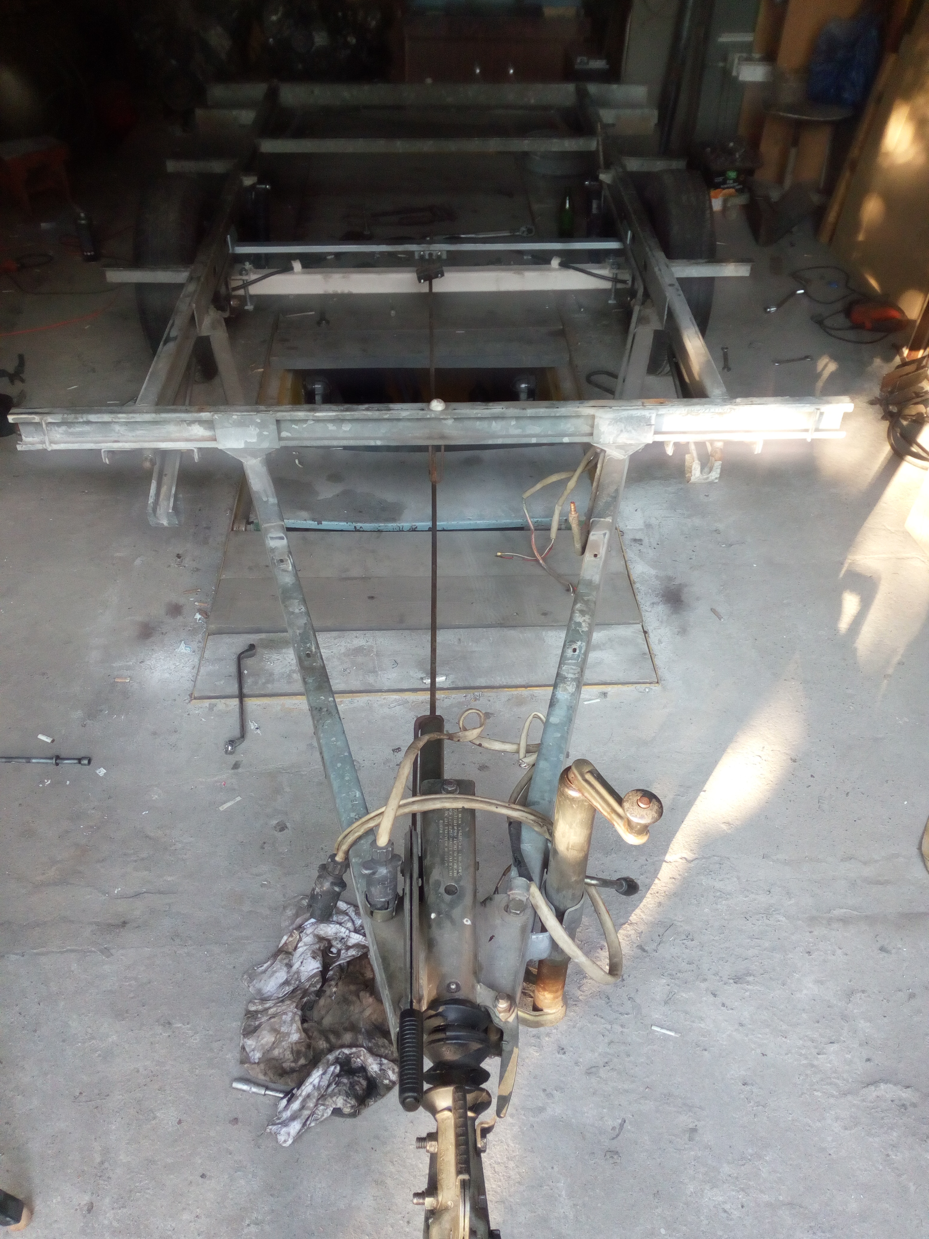

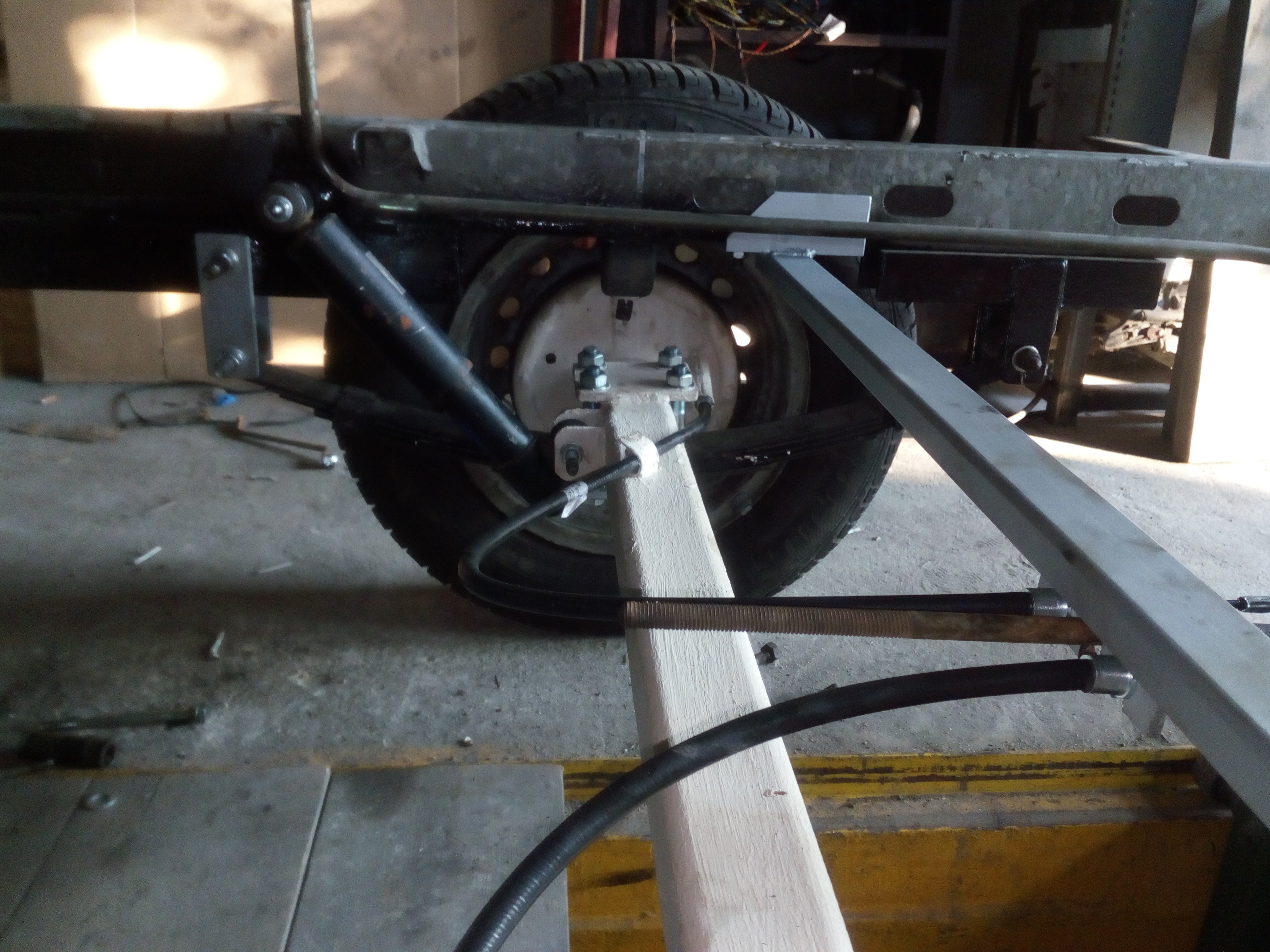

Muszę się pochwalić - moja pierwsza oś hamowana firmy Fabryka Maszyn Fifi. Dotychczas tylko niehamowane zrobiłem. Jutro można skorupkę ładować dzisiaj już padam na kolana... :cry:

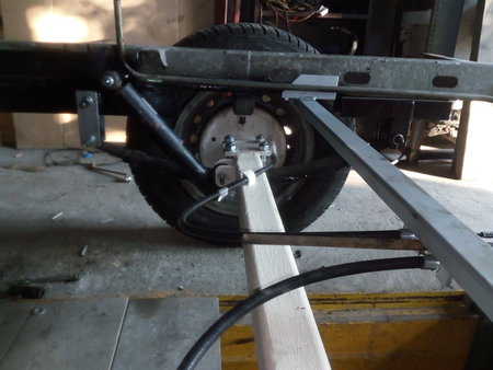

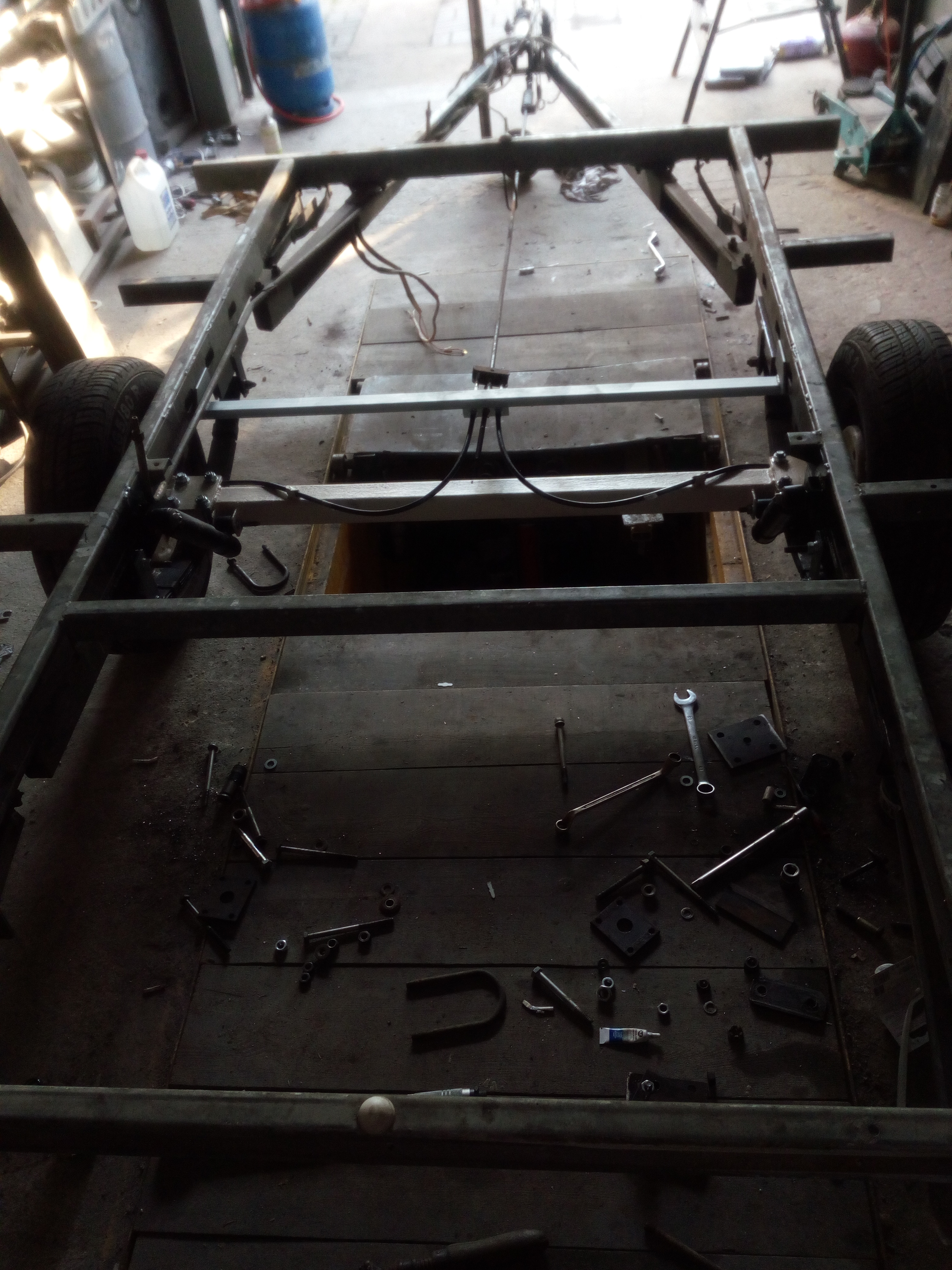

Witam. Cały poprzedni tydzień chorowałem, masakra, ale wczoraj postawiłem budę na ramie i co.... i dupa jak cholera... Naprawdę nie wiem co spier...em ale stoi krzywo. Nie jest to moja pierwsza konstrukcja zawieszenia ale tu jest coś nie tak. Od ramy do osi 5mm co nam daje na całej wysokości przyczepki jakieś 5cm. Nie może tak być; już kit, że stała wysoko jak off rodowa; najwyżej niższe opony by się dało. Kurcze, sporo się namęczyłem i w pi...u wylądował... Za bardzo chwaliliście ten mój fach w ręku... ; życie. Nawet już myślałem, że buda jakaś krzywa, albo rama. Przykręciłem tą nową ośkę co do zapiekanki kupiłem i co, stoi jak powinna... Ech, odpuszczam dalsze próby postawienia tego na resor i szukam osi na wałkach, co zresztą też nie jest łatwe. Zły jestem, to mało powiedziane.

Filip a nie jest coś z ramą? Coś kojarzę, że tam jakieś "wkładki dystansowe" były. Może problem był już wcześniej? Może podłoga w laminacie siadła jedną stroną? Czy to ewidentnie wina osi?
Postautor: CONFEX » niedziela, 26 maja 2019, 17:17
Tak, na pewno rama jest ok. Dzisiaj już mnie szlak trafił i zdemontowałem ośkę z zapiekanki; nóweczkę co do niej kupiłem i zamontowałem do Enki. Jak ręką odjął, stoi idealnie jak powinna.

To podsunę ci jeszcze jedną myśl.
Przy wymianie, naprawie, montażu resorów w Dużym Fiacie jest taka szkoła (możliwe, że przy wszystkich "resorakach" też), że podczas skręcania wszystkiego na gotowo dokręca się wieszaki resora, te ruchome płaskowniki w pozycji obciążonej! 4 chłopa do bagażnika a piąty dokręca wszystko. Może tutaj jest jakaś różnica w dociągnięciu śruby, obciążeniu itd.
