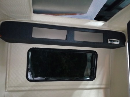

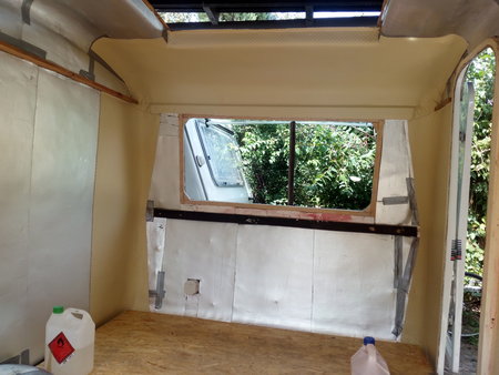

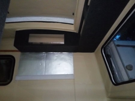

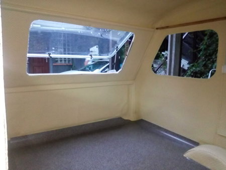

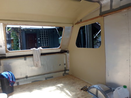

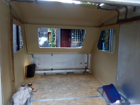

Tak to prawda, taki pas zderzak byłby dobry, jak będę remontował Enkę to chyba raczej coś takiego ulepię sobie. Po kilku morderczych dniach pracy nad zapiekanką pojawiło się ocieplenie oraz pierwsze, a w zasadzie już połowa tapicerki.

No grubo idziesz z robotą, w takim tempie niedługo zobaczymy gotowca.

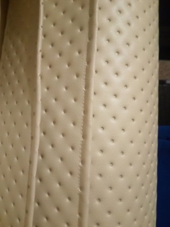

Jaki ładny delikatny kolor tej wykładziny :)
Re: Remont n126 znowu by Confex
Postautor: CONFEX » niedziela, 21 lip 2019, 21:41
Zaiwaniam ile się da, ile sił; też chciałbym już zobaczyć gotowy produkt. Powiem Ci Kamila, że na zdjęciach ten materiał szału nie robi, ale jak się wejdzie do budki to jest o niebo lepiej.

To taka jakaś eko skóra? Jakie to grube jest?
Chyba będzie praktyczne, bo można ściereczką przetrzeć i będzie czyste. Wygląda też na dość miękkie.

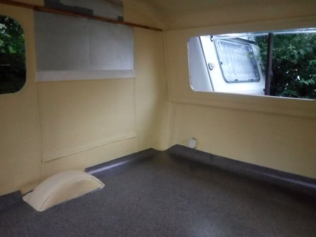

Postautor: CONFEX » poniedziałek, 22 lip 2019, 21:43

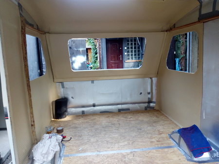

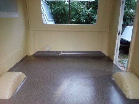

Pojawił się nagi Leon i reszta tapicerki. Kamila, na ostatnim zdjęciu jak powiększysz to widać tą wykładzinkę z ilu warstw jest. Jutro zrobię Ci lepsze zdjęcie. Powiem Ci, że w tamtej przyczepie była spoko, a ta jest zaje..sta. To jest ekoskórka pikowana; pod spodem taki mocny materiał, potem owata i skórka z wierzchu. Zarąbiście się to przykleja, fajne w dotyku nawet; tak jak mówisz, miękkie, spoko jest, naprawdę zadowolony jestem.

No Wow, zaczyna wyglądać! Widać, że nie bierzesz jeńców, jak zwykle super robota. Czekam na meble, co tam tym razem wymyślisz. Mam nadzieję że będzie okazja gdzieś ją zobaczyć na żywo.

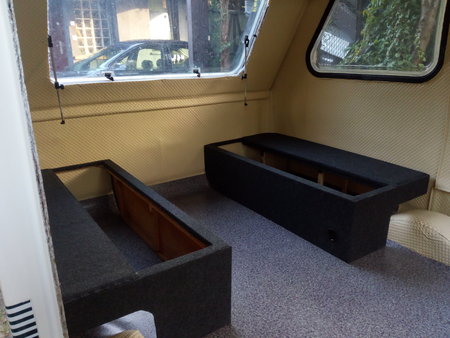

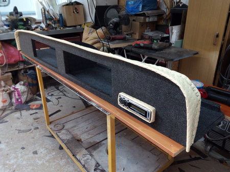

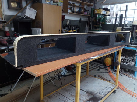

Postautor: CONFEX » sobota, 27 lip 2019, 21:55

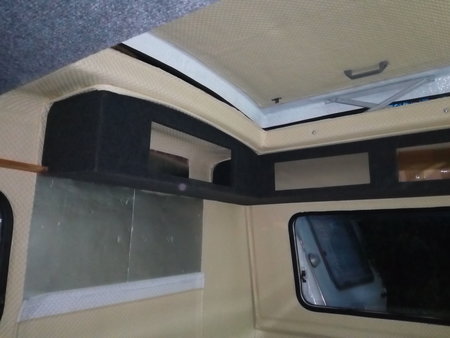

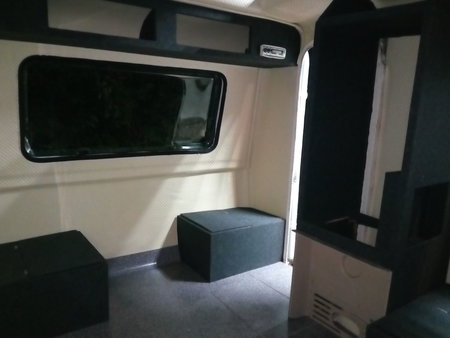

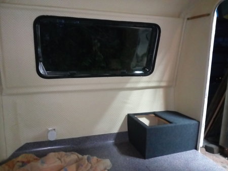

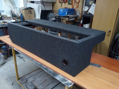

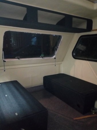

No jedziemy z meblami. Tutaj akurat nikogo nie zaskoczę, mebelki obcięgnięte materiałem, za to u góry jeszcze większa półka jaskółka aż 40 cm. Powoli zdradzam układ wnętrza, niby taki standard, ale taki niestandard...
Postautor: Alice199 » sobota, 27 lip 2019, 22:07
Ta pikowana eco skóra strzał w „10”! Wygląda super! Co do mebli - materiał przyklejałeś czy uciągałeś?
Postautor: CONFEX » sobota, 27 lip 2019, 22:36
Materiał i przekleiłem i naciągałem i zszywacz trzyma jak cholera i ładnie rogi wyprofilowane są.

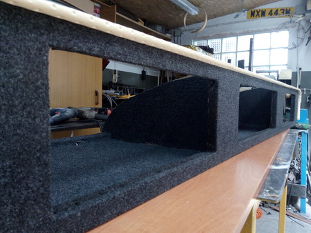

Postautor: KILLER » sobota, 27 lip 2019, 23:37

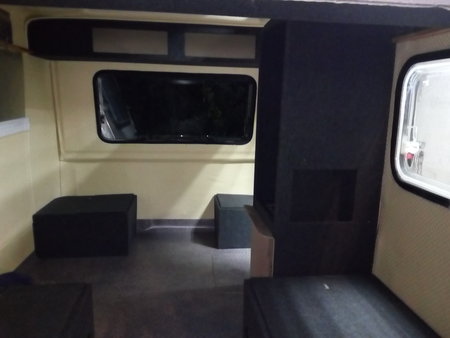

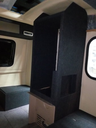

Jak zwykle robi WoW! Jaskółka wyszła mega, widać dbałość o detale. Ten wlot "bass reflex", to w celach wentylacji?
Postautor: CONFEX » niedziela, 28 lip 2019, 22:09

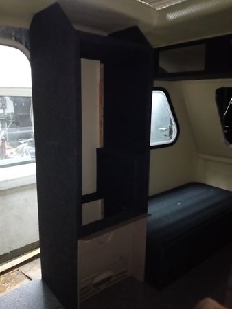

Ten otwór bas reflex to wentylacja dokładnie. Dzisiaj od rana do teraz zrobiłem drugą małą szafkę dolną, górną drugą szfkę jaskułkę i szafę i nie mam siły już.

Jestem pod wrażeniem. Fajne zestawienie kolorystyczne wnętrza, będzie następny cukierek w klubie. :D

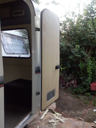

Postautor: CONFEX » piątek, 2 sie 2019, 22:06
Zrobiłem to to i tamto i wiele innych rzeczy których nie widać.... Ps. Mirku dziękuję za miłe słowa :D
