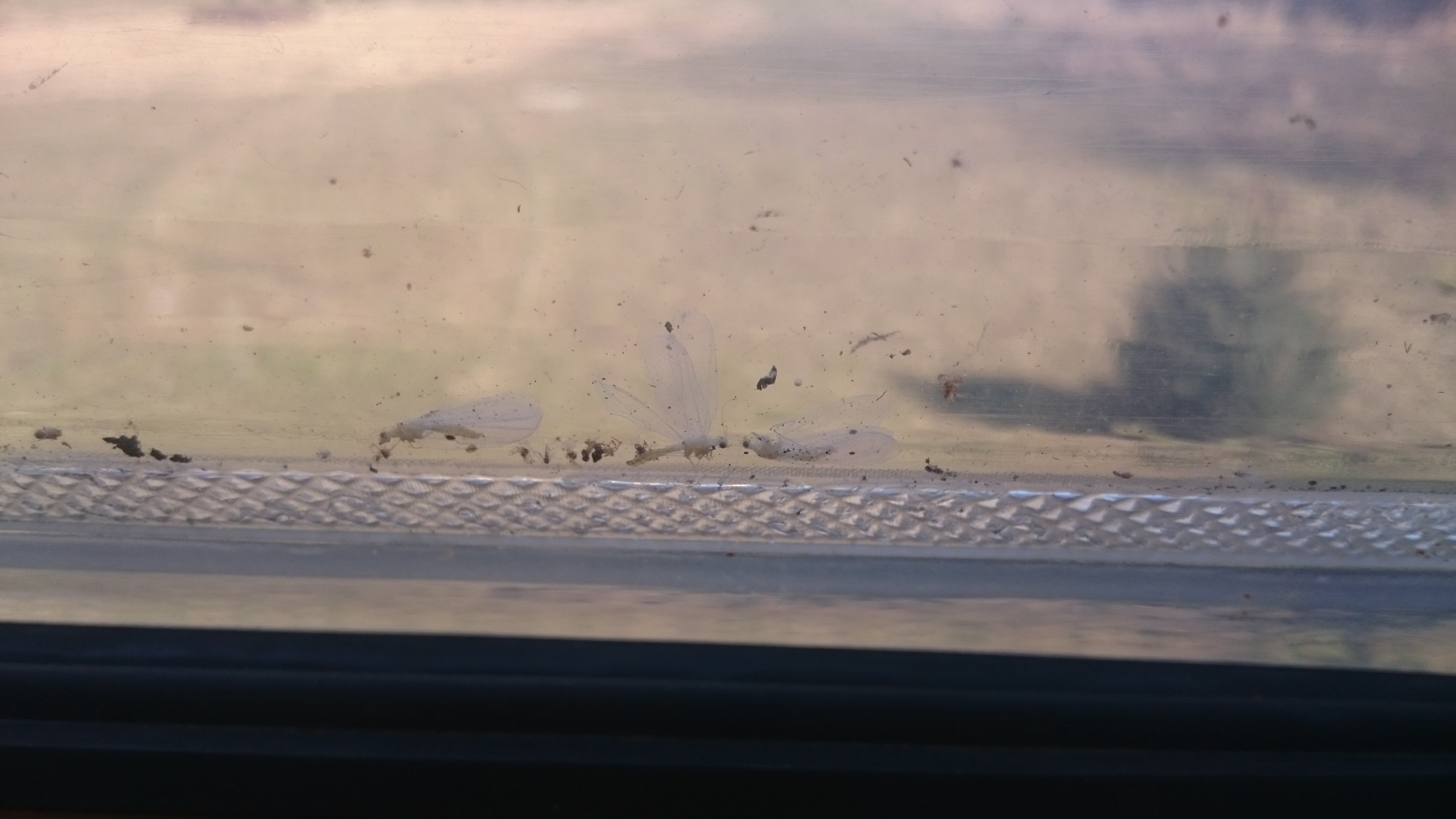

Jak się tego pozbyć z podwójnej szyby?
Nieproszeni lokatorzy.

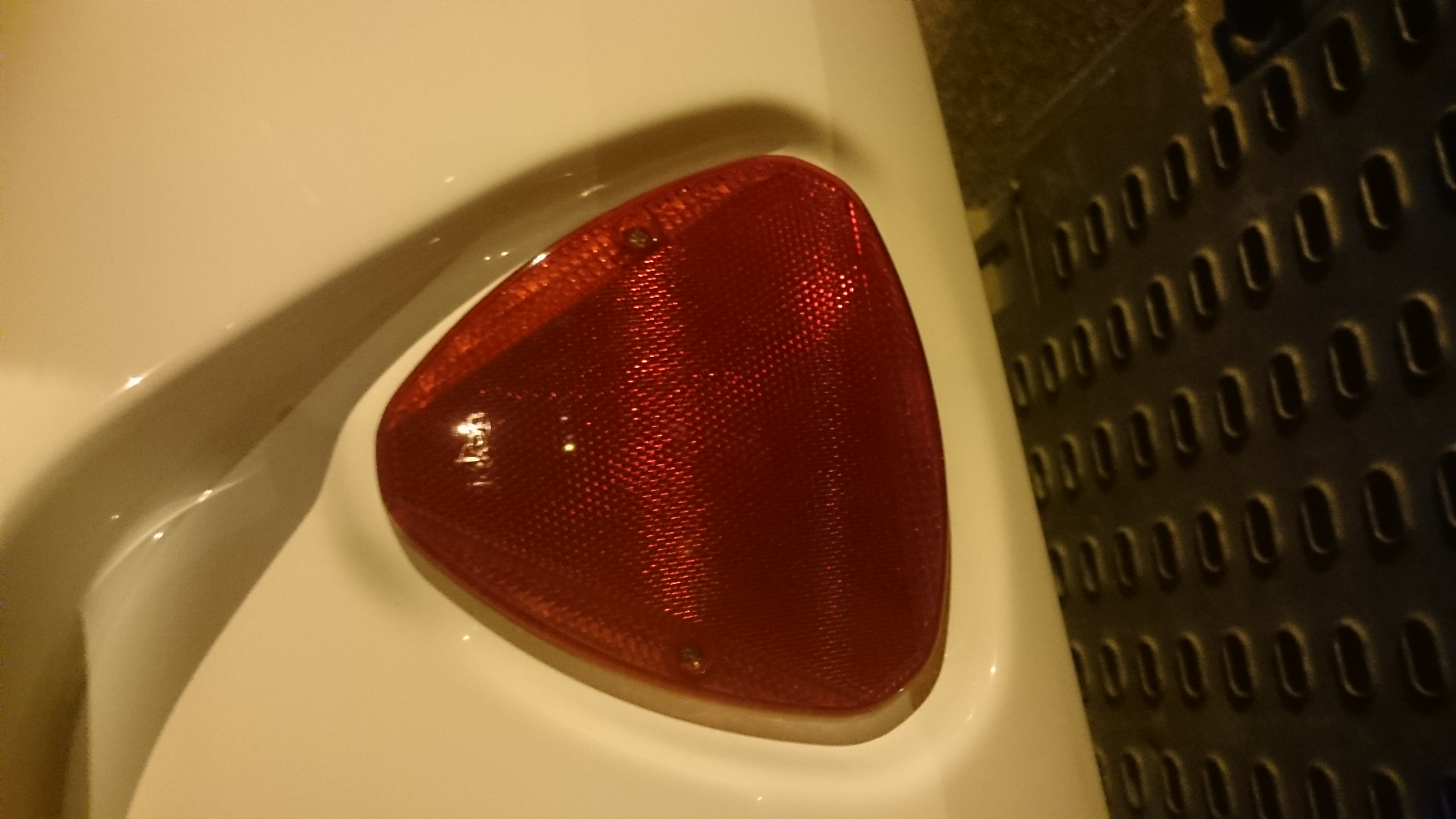

I może ktoś widział gdzie kupić takie odblaski,
Przyczepa zachodnia ale odblaski chyba produkowane w Polsce.

Romlas pisze:Jak się tego pozbyć z podwójnej szyby
Ja tam nie wiem, ale na logikę nie da się. Szczerze mówiąc, z przyjemnością tolerowałbym takich lokatorów w zamian za podwójne szyby :)

Niby dobrodziejstwo. Ale po remoncie będzie mnie to drażnić. Miały gdzie jaja składać paskudy. Nie nawiąże ich bo kiedyś mi się rozpleniły w garażu z Mercedesem. Cały rok je sprzątałem. A i teraz przy sprzedaży jeszcze się znalazły. A to było z 5 lat nazad. Myślę o użyciu właśnie jakiegoś kwasu ale czy to się później wypłucze? Albo szyby nie uszkodzi?

A ja bym zdemontował szybę i próbował nalać wody destylowanej tymi otworami i wypłukać, ewentualnie użyć powietrza sprężonego do osuszenia, płukałem tak lampy samochodowe z kurzu i nie zostawały żadne ślady na odbłyśniku.

Możliwe że to by dzialalo, tylko truchła owadów nie wypłyną w całości, bo napewno dostały się tam jako jaja. Ale może ocet by je rozpuscił? Trzeba zrobić test i utopić muchę w "ocenie"

Romlas pisze:Możliwe że to by dzialalo, tylko truchła owadów nie wypłyną w całości, bo napewno dostały się tam jako jaja. Ale może ocet by je rozpuscił? Trzeba zrobić test i utopić muchę w "ocenie"
Nie kombinuj z chemią przy plexi :) Tzn. wcześniej się upewnij czy możesz.
Ja bym do tego spróbował podejść tak, że zrobiłbym dwa otwory duże (powiedzmy 1cm średnicy, na dole,w rogach, tak aby swobodnie dostać się wężykiem między szyby), przez nie puścił sprężone powietrze (przez otwór mógłbyś wprowadzić nawet cienki wężyk) a następnie dałbym na nie jakieś ładne koreczki (kwestia wymyślenia czegoś). Na mokro próbowałbym w drugiej kolejności, jeśli to by nie pomogło.

No i w sumie to jest myśl. Czymś się zakorkuje te otwory, można nawet wkleić pleksi po wszystkim.

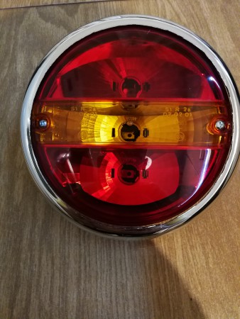

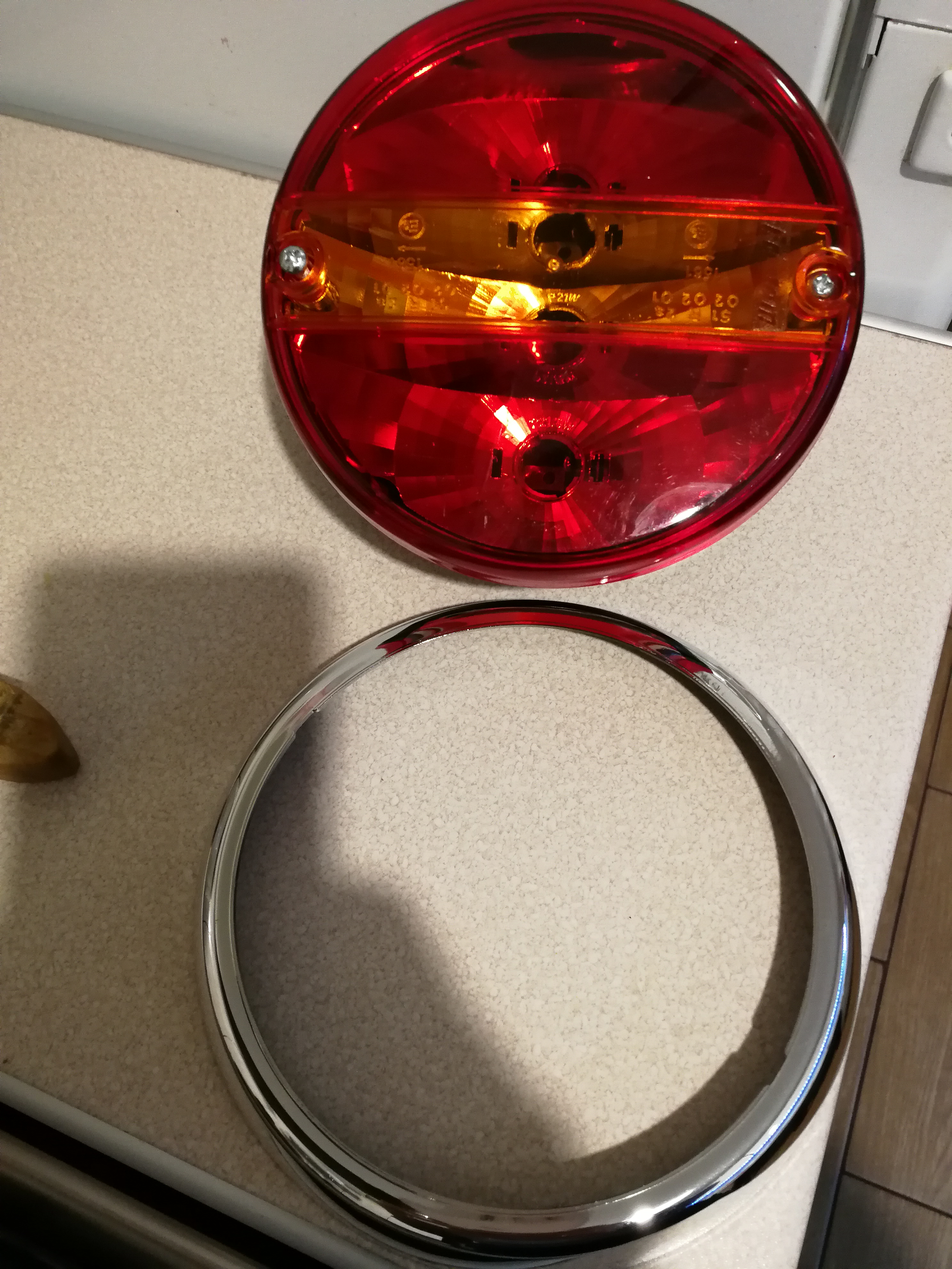

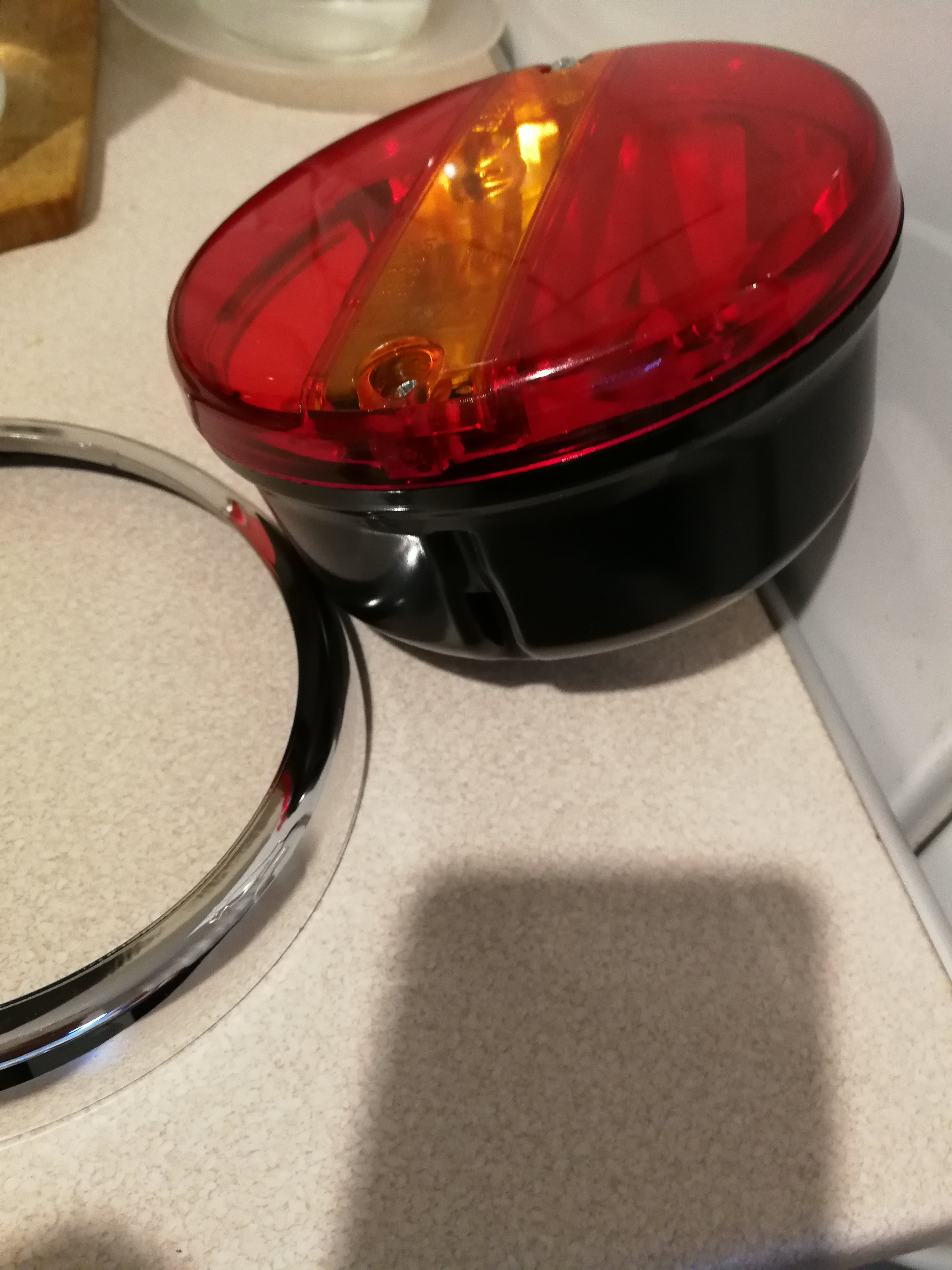

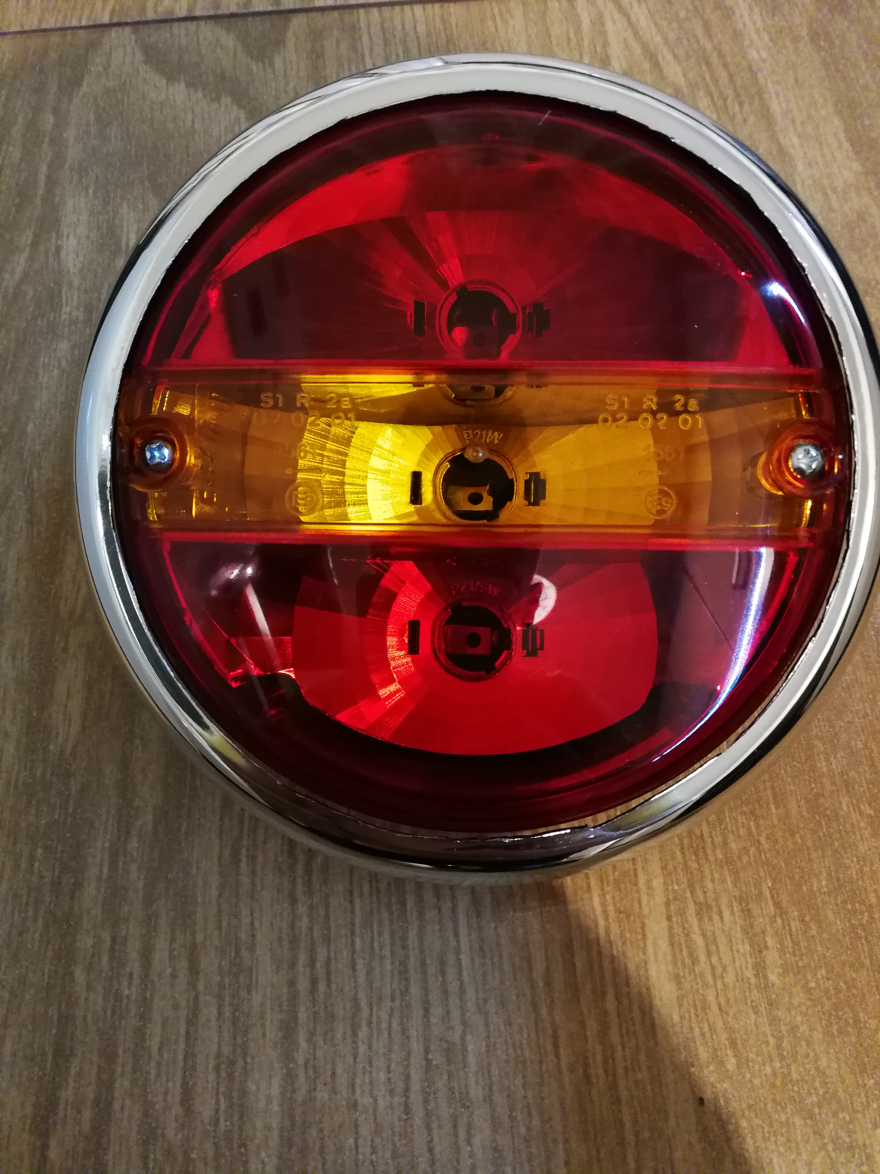

Na razie przyszły obwódki do lamp.
Plan jest taki że obudowy będą wpuszczane w laminat a tylko klosze będą ponad laminat..
Sek w tym że obwódki nie od kompletu i trzeba będzie rzeźbić.
Ale 7 zł za sztukę można zaryzykować.
