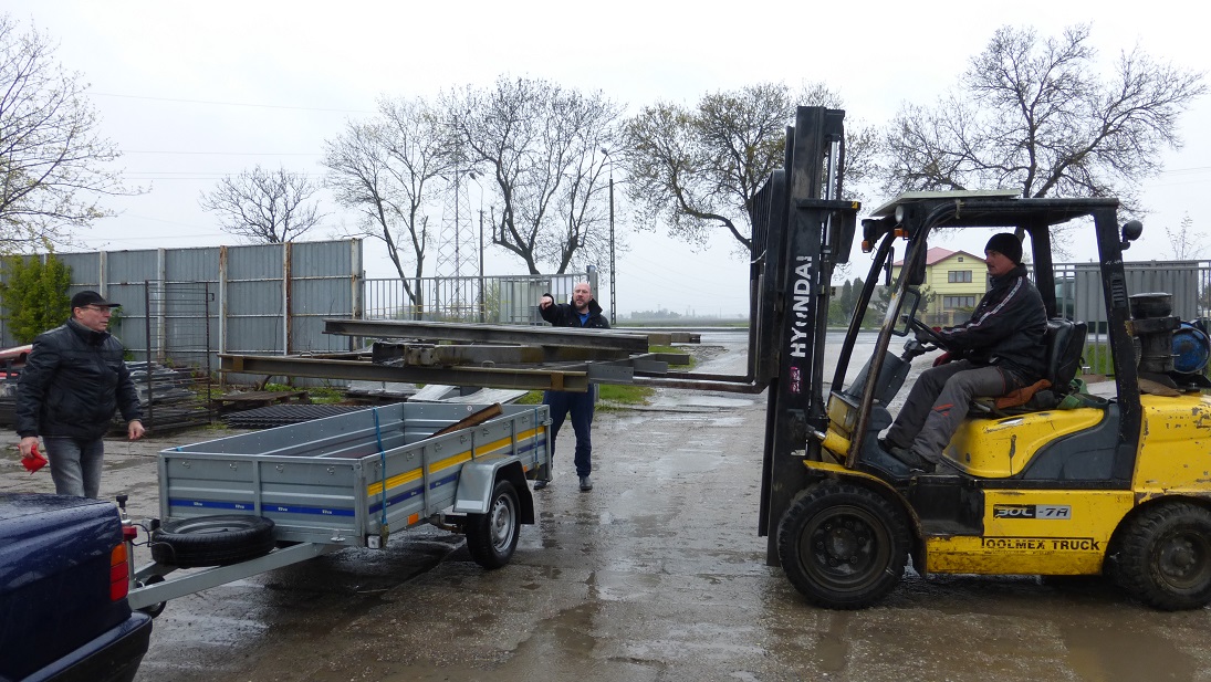

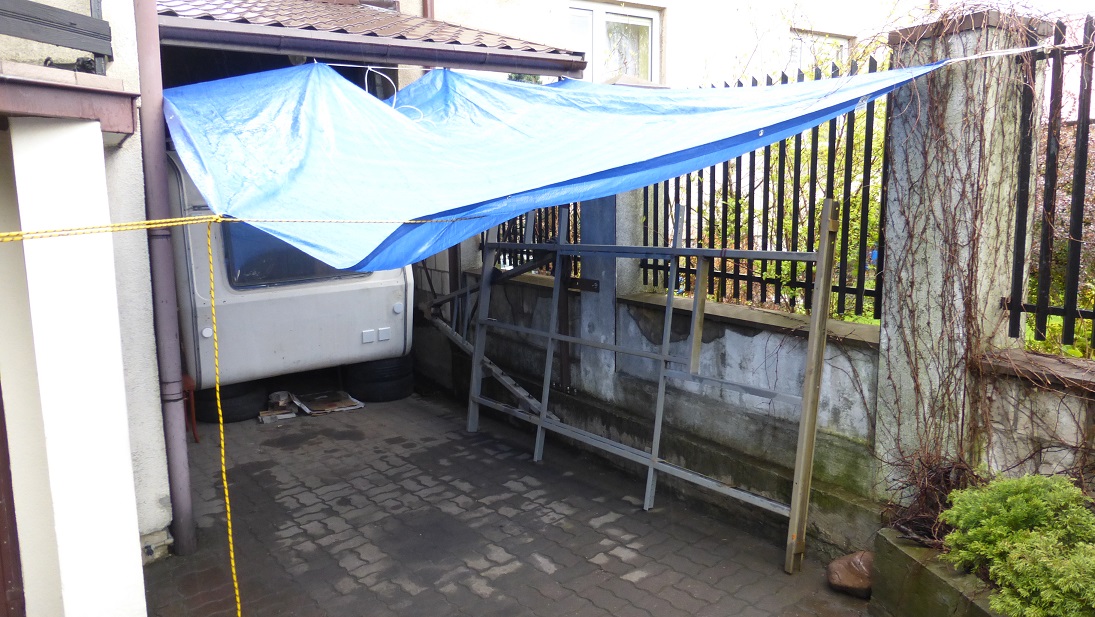

Dzisiaj dzień pełen wrażeń. Tuż przed jutrzejszym wyjazdem na majówkę udało się dograć temat cynkowania ramy :) Ale po kolei ;) W środę po odebraniu żelastwa z piaskowania okazało się, że trzeba poprawić kilka spawów i dorobić jeszcze kilka mocowań dla rurek wodnej i gazowej. Aura jak zwykle do bani a ponieważ umówiliśmy się z Harrson'em, że w piątek wspólnie oddamy ramy do ocynku, nie można było odłożyć roboty w oczekiwaniu na lepszą pogodę. Trzeba było zmontować prowizoryczne zadaszenie żeby pod nim dało się spawać i bić co nieco ;)
W końcu gotowa, aby wyruszyć w cynkową podróż do Warszawy :)

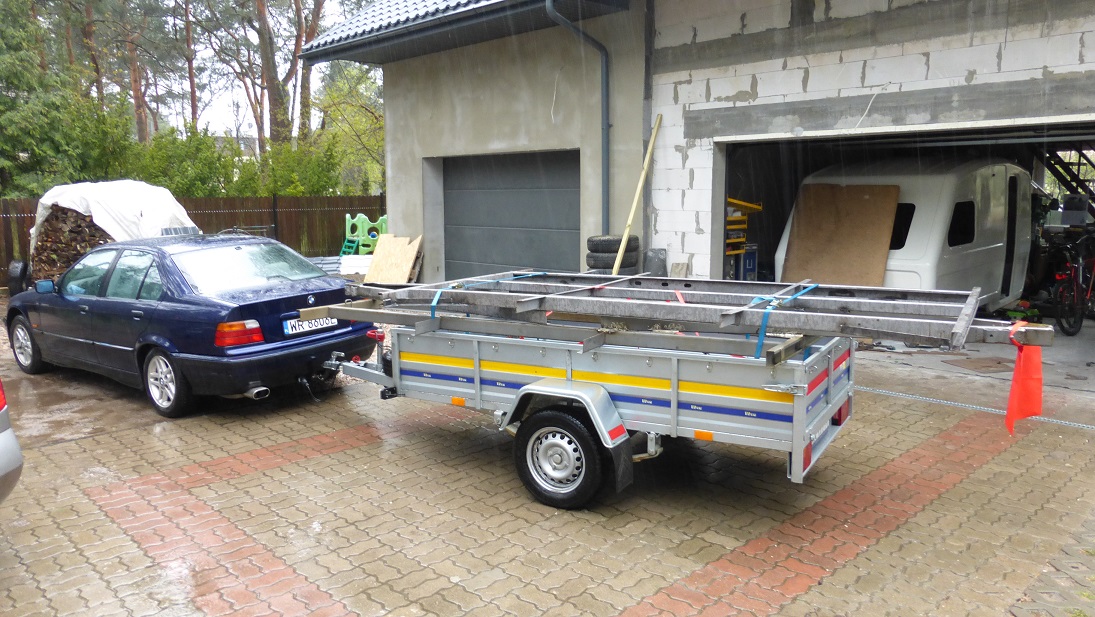

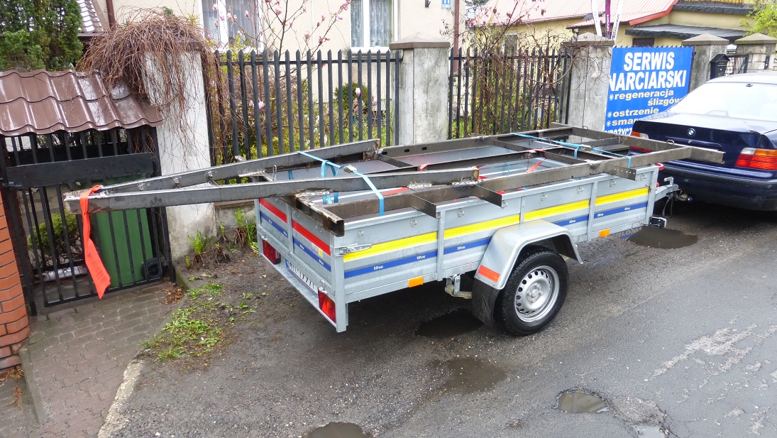

Wczoraj przygotowałem ramę montując ją porządnie na przyczepie towarowej, żeby nie tracić czasu dzisiaj. Wyjechaliśmy o 6:00 rano, trasa oczywiście w rzęsistym deszczu ale po półtorej godzinki byliśmy już u Harrson'ów pod domem. Potem przejazd na miejsce remontowania ich wieloryba i kolejna rama trafiła na przyczepkę :)
Dalej skierowaliśmy się do firmy, którą znalazł Konrad i gdzie byliśmy umówieni na oddanie ram do ocynku. W drodze mała niespodzianka, pękł jeden z pasów transportowych mocujących ramy :o Zobaczyłem w lusterku wstecznym, że nie dzieje się najlepiej bo żelastwo zaczyna podrygiwać. Szybka decyzja i postój na poboczu gdzie opryskiwani przez jadące samochody, wiązaliśmy urwany pas. Zasupłany porządnie przez Harrson'a, napięty jak struna wytrzymał już do końca. W firmie odbyliśmy przyjemną rozmowę z jej prezesem i ustaliliśmy, że gdzieś za dwa tygodnie jest szansa na odbiór gotowych ram.

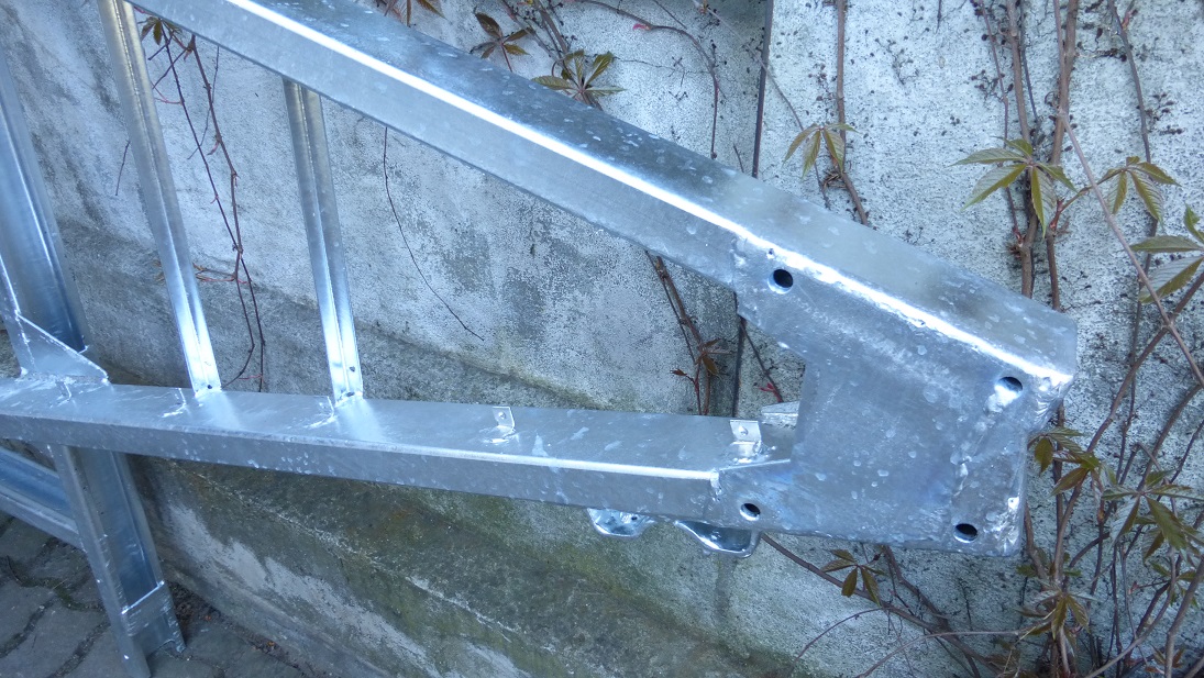

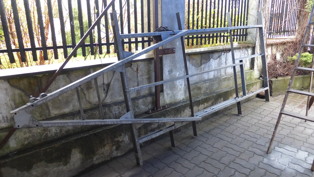

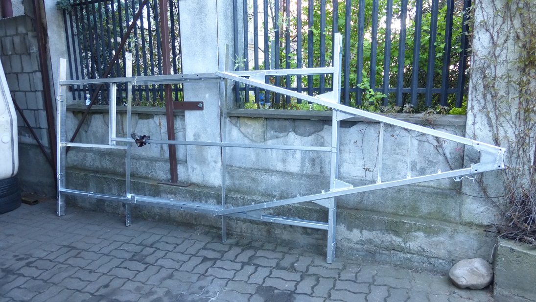

Panie i Panowie, wczoraj odebraliśmy ocynkowane ramy :D Coś pięknego, błyszczą się jak nowe, zarówno moja jak i Konrada. Był leki, tygodniowy poślizg względem umówionego terminu ale najważniejsze, że już gotowe i można jechać dalej z remontem. Sobieszewo coraz bliżej ;)
Chciałbym tutaj gorąco podziękować Konradowi i Bogusi za wczorajszy transport i przywiezienie ramy pod dom :!: Wyobraźcie sobie, że Państwo Harrson'owie zupełnie niespodziewanie zjawili się u nas z ramą na pace busa! To znaczy już od rana wiedziałem, że ramy są gotowe ale nie mogłem po nie od razu pojechać a znowu dzisiaj nie mógł Konrad. Wydawało się, że jesteśmy w martwym punkcie a tu po powrocie z pracy odbieram telefon: "Siema mordo, jesteś w domu? To wyjrzyj przez okno!", czy coś w tym stylu... No i patrzę a tu znajoma twarz stoi na ulicy :shock: Pełne zaskoczenie. Po wypakowaniu ramy były krótkie pogaduchy przy kawce i herbatce, miło było spotkać się chociaż na chwilę.
Dzięki wielkie, odwdzięczę się jakoś ;)

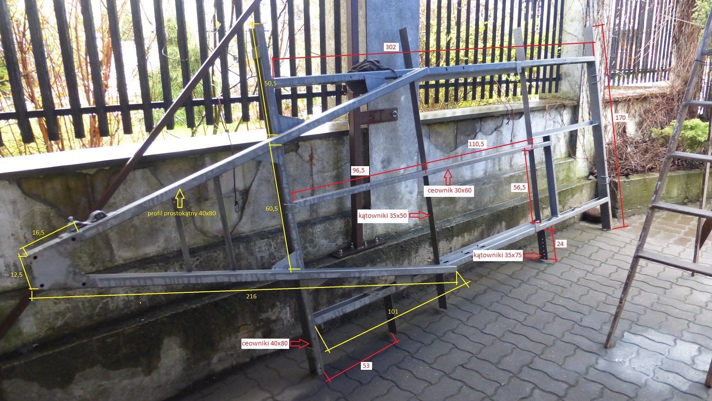

RAFALSKI pisze:Obiecałem wymiarować ramę, jak ogarnę to podam dokładne wartości.
A więc zmierzyłem ramę i wymiary zaznaczyłem na zdjęciu:
Choć starałem się zmierzyć dokładnie, są to jednak wymiary przybliżone. Niestety rama (tak jak przyczepy) był robiona "na oko" i nie jest symetryczna, jak się tego spodziewałem. Były odchyłki dochodzące do 1,5cm więc podałem uśrednione wartości.

Postautor: grzesiek0 » piątek, 26 maja 2017, 07:33
RAFALSKI pisze:
Jeszcze proponuję podać wymiar otworów mocowania osi.
U ciebie jest 6 otworów pod nowszą oś. W starszych 132 oś była przykręcana na 4 śruby. Weź to pod uwagę.
To by było takie dopełnienie tego zdjęcia ;)

RAFALSKI pisze:
Dzięki za wymiary.
Dałoby radę lepszej jakości zdjęcie wrzucić na forum? Po pobraniu nic nie widać ;-)
