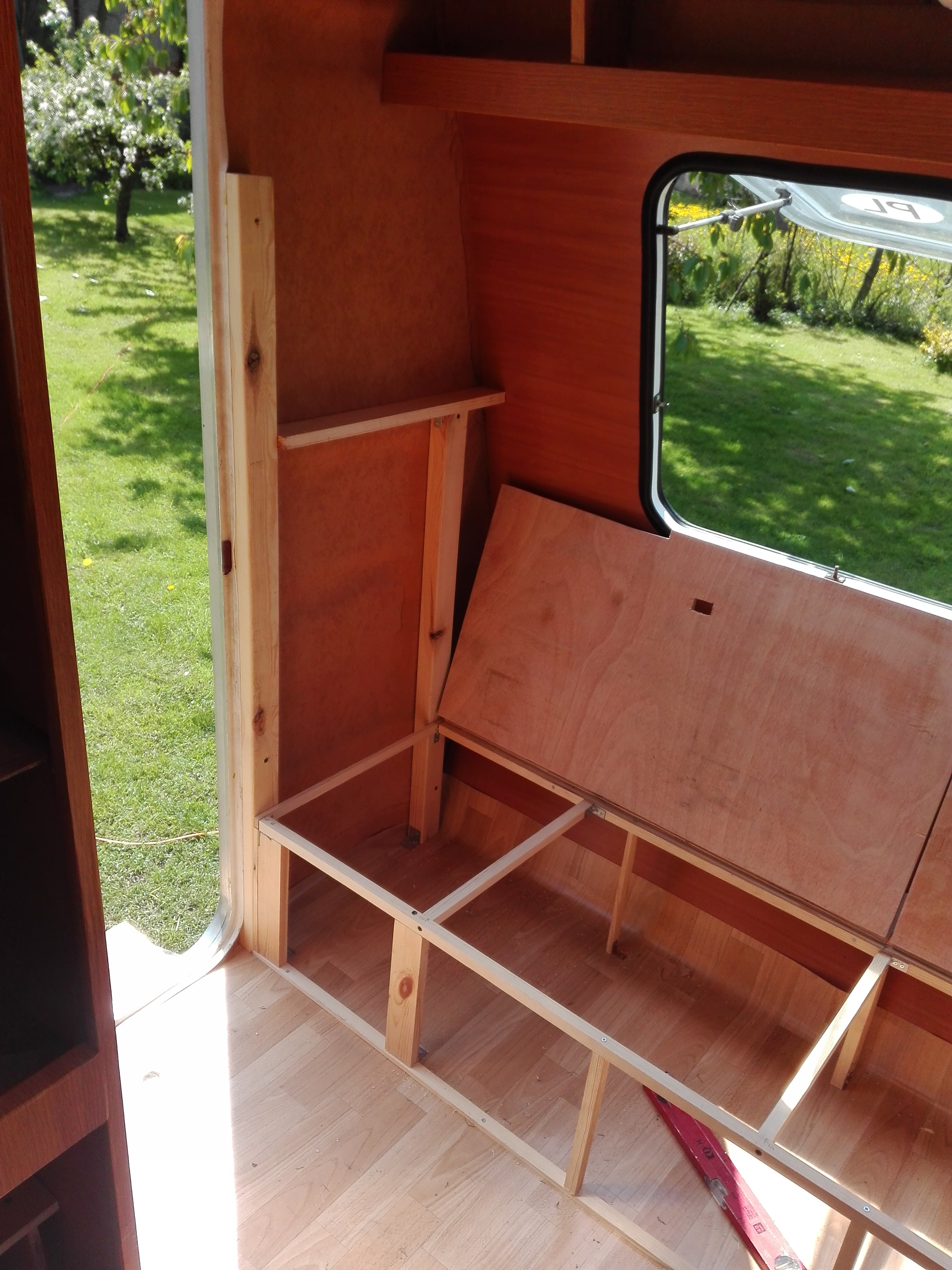

Prawo Murphy`ego działa. Wydawało się, że zaplanowałem wszystko odnośnie remontu, biorąc pod uwagę dom, pracę to i tak wyszła sytuacja, która zdecydowała o wstrzymaniu prac. Niemniej jednak udało się ruszyć i powoli zmierza ku końcowi. Przez ostatnie kilka dni udało mi sie zbudować piętrowe łózko dla syna i siostrzeńca. Fachowcem od stolarki nie jestem, i na pewno znawcy tematu zaczną wytykać błędy. I dobrze. Przynajmniej będę wiedział na przyszłość co zmienić lub poprawić.

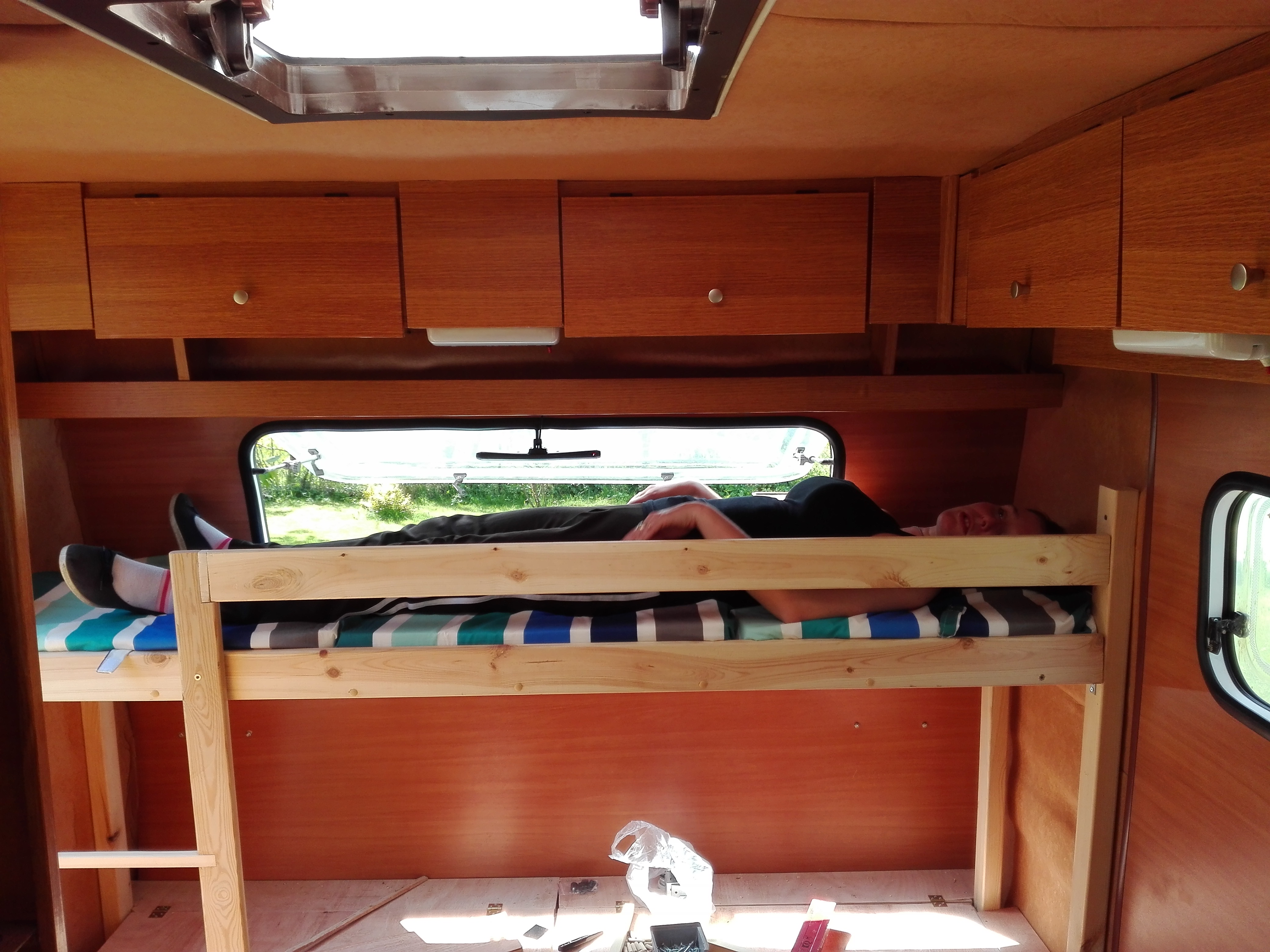

Łóżko piętrowe wymaga jeszcze lekkiego szlifowania i polakierowana, chociaż już wojna który na górze bedzie spał. Górna prycza została zbudowana z łóżka z Jysku. Jakoż, że oryginalnie było za duże, więc każda listewka została skrócona do właściwego wymiaru. Zostało przetestowane i działa. Dodatkowo od strony okna dodana zostanie osłona okna. Chłopaki odkryli, że o wiele ciekawiej wychodzi się przez okno niż schodzi drabinką. Docelowo tylne okno chciałbym z zewnątrz okleić folią OWV.

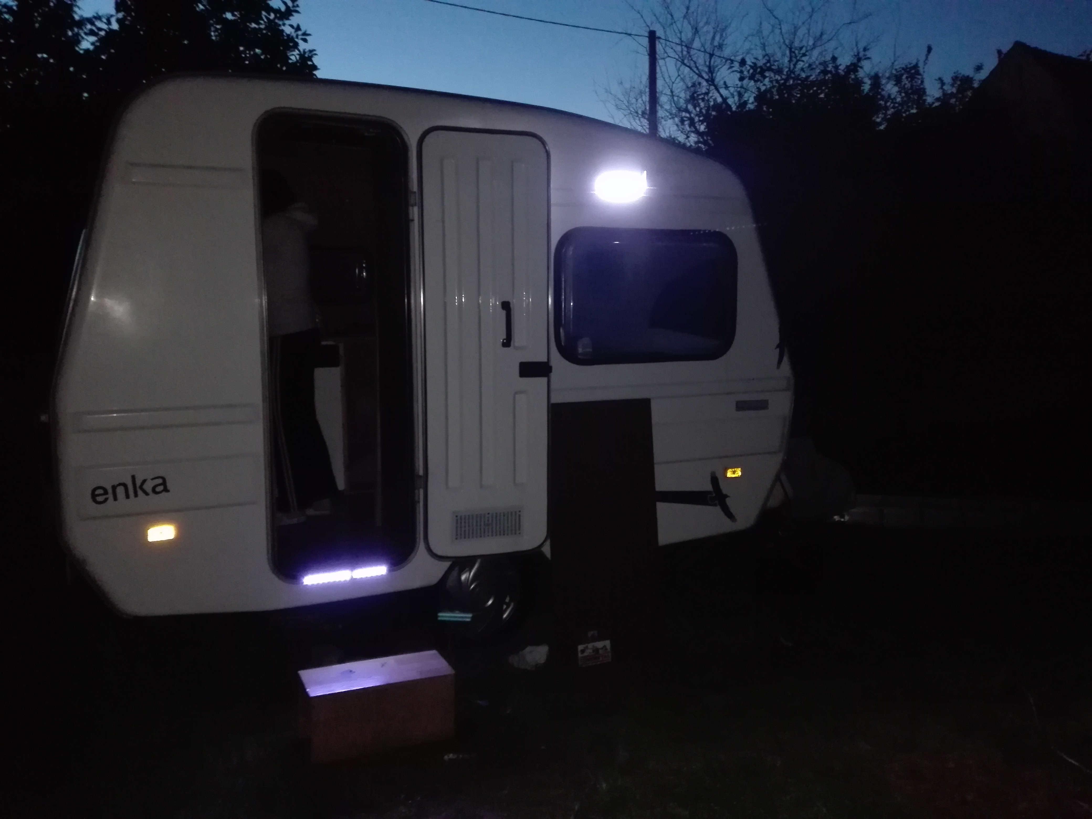

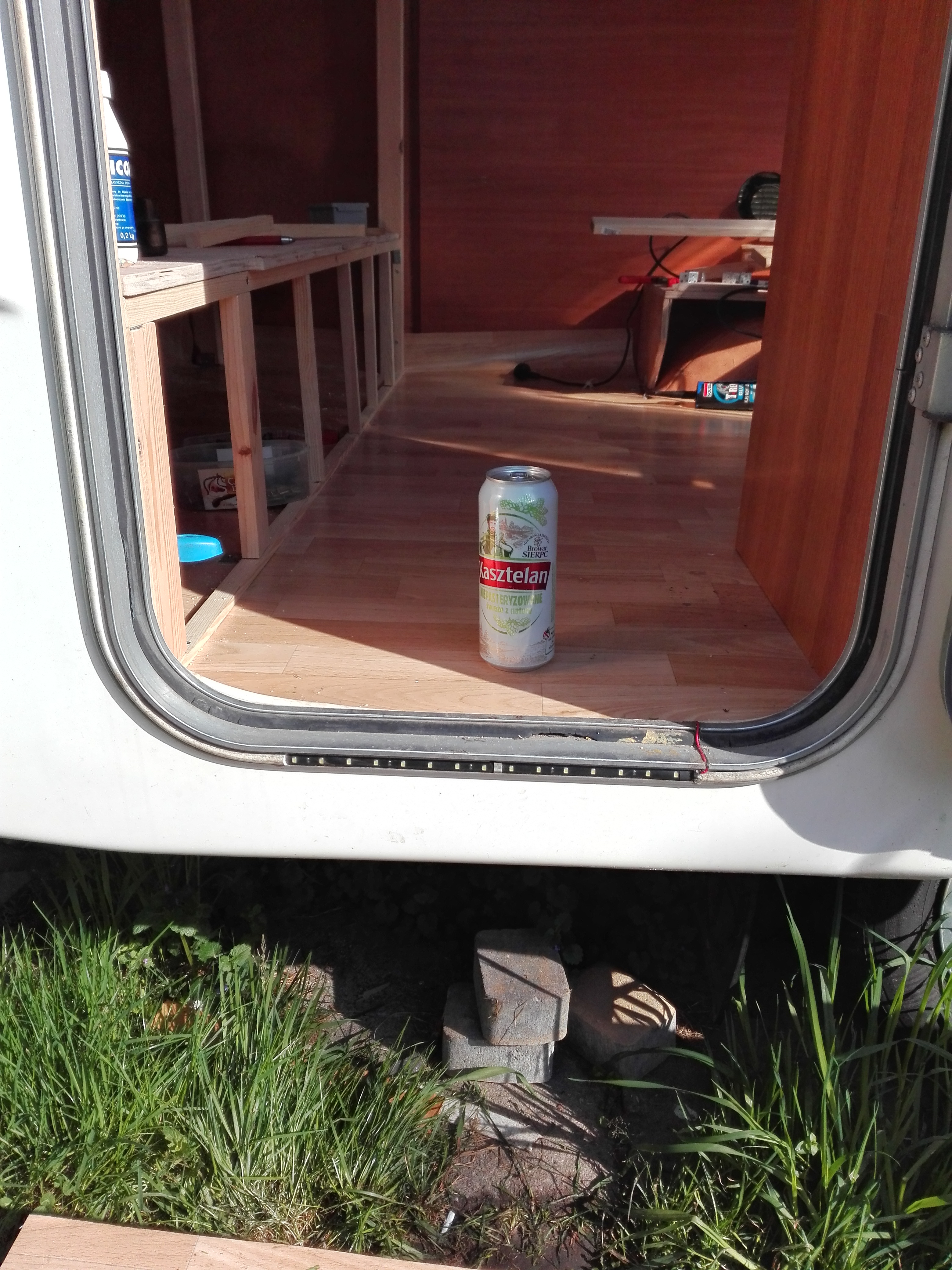

Kolejną rzeczą zrobioną to jest oświetlenie stopnia. Może wykonanie go i sposób montażu woła o pomstę do nieba, ale nie chciałem robić więcej dziur niż juz jest.Pasuje idealnie w rynienkę klina i nawet przez chwilę wachałem się czy nie wykorzystać tych pasków ledowych jako dodatkowe oświetlenie obrysowe. Na tym zdjęciu jeszcze nie ma, ale dodałem dwa małe włączniki do załączania oświetlenia przedsionka i oświetlenia stopnia. Umieściłem je niżej na ścianie szafy tak ażeby dzieciaki mogły włączyć.

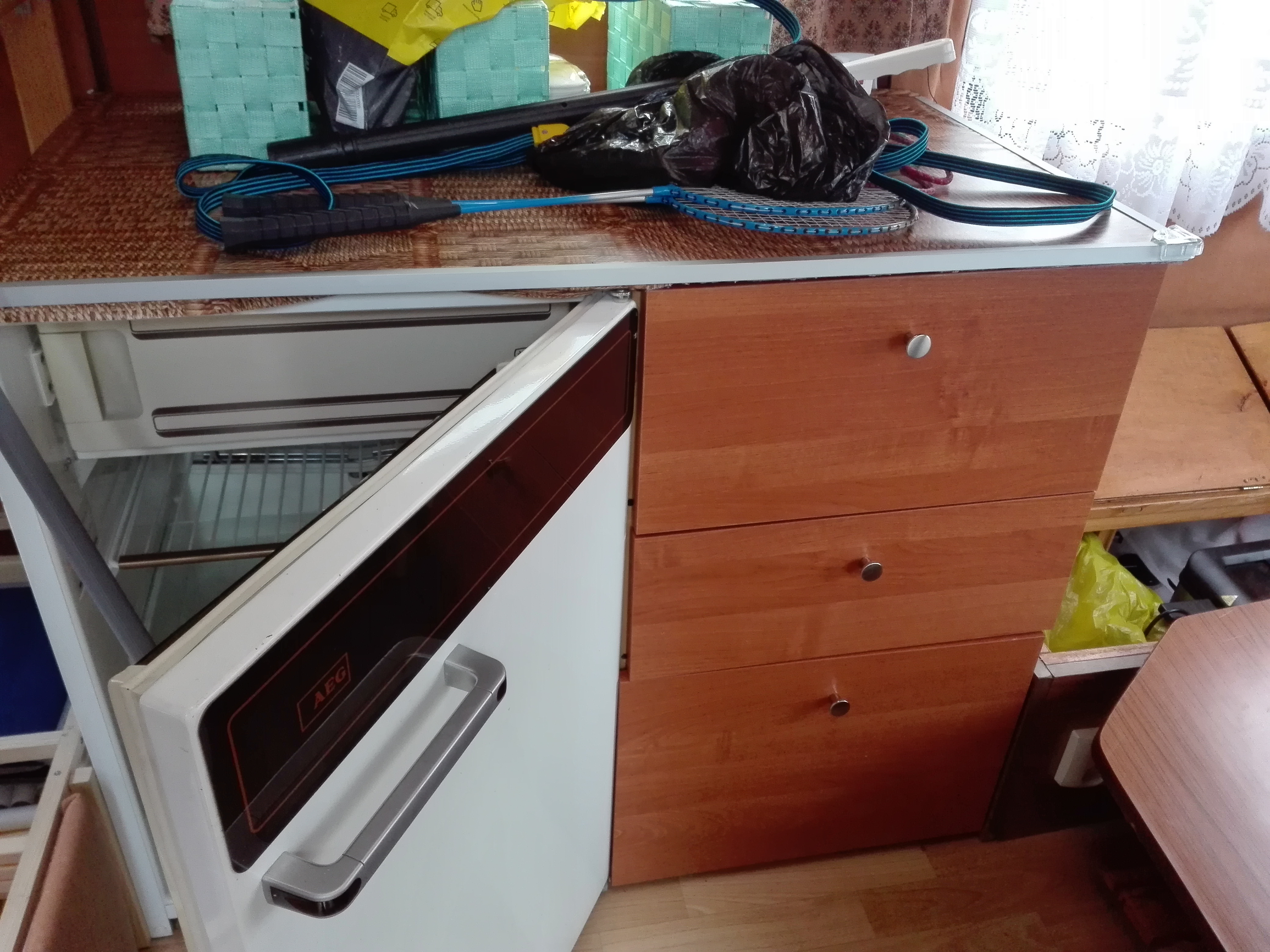

Szafka kuchenna buduje się nowa. W miejsce ori Polara Ta60 została wciśnięta odrobine większa.Polar mi niepotrrzebny i wyląduje w dziale handlowym. Jest wiekowa i kolorystycznie idealnie wpisuje się w klimat enki.I jak to w życiu bywa lodówka nie zmieściła się w drzwi. Rozkmina z połowicą i decyzja - pakujemy ją przez okno.Okno otwarte, blokady zamknięć wykręcone i zonk. Nie przejdzie. Płacz i zgrzytanie zębami. Ale, ale... Wejdzie. Okno otwarte na maxa tylko lodówę pakujemy pod złym kątem. Zmiana ustawień i lodówa mięciutko ląduje we wnetrzu. ustawianie, przesuwanie i rzeźbienie obudowy. Ale o tym później...

Co do oświetlenia stopnia - tak z czapy się wtrącę ale temat tyczy jakby nie patrzeć ośw. zewnętrznego. Otóż dzisiaj planując elektrykę zrobiłbym jakieś delikatne podświetlenie przodu/tyłu cepki aby wygodniej się rozstawiało podpory po ciemku. Nie lubię po omacku rozstawiać
Zastanawiam się, czy nogą nie rozwalisz tego podświetlenia stopnia?
A tak w ogóle to fajna robota

stachu_gda pisze:Zastanawiam się, czy nogą nie rozwalisz tego podświetlenia stopnia?
Chyba nie powinno być z tym problemu (przynajmniej z samą listwą LED), bo jest wrzucona zamiast klina, czyli jest w zagłębieniu. Moim zdaniem problemem może być tylko przewód idący po wierzchu.
- Posty: 758
Re: Remont Enki
Generalnie chinczyk napisal ze jest waterproof a koncowka kabla wychodząca z paska jest dość dobrze zaizolowana. Jakby cos sie działo to mam jeszcze kilka na wymiane.

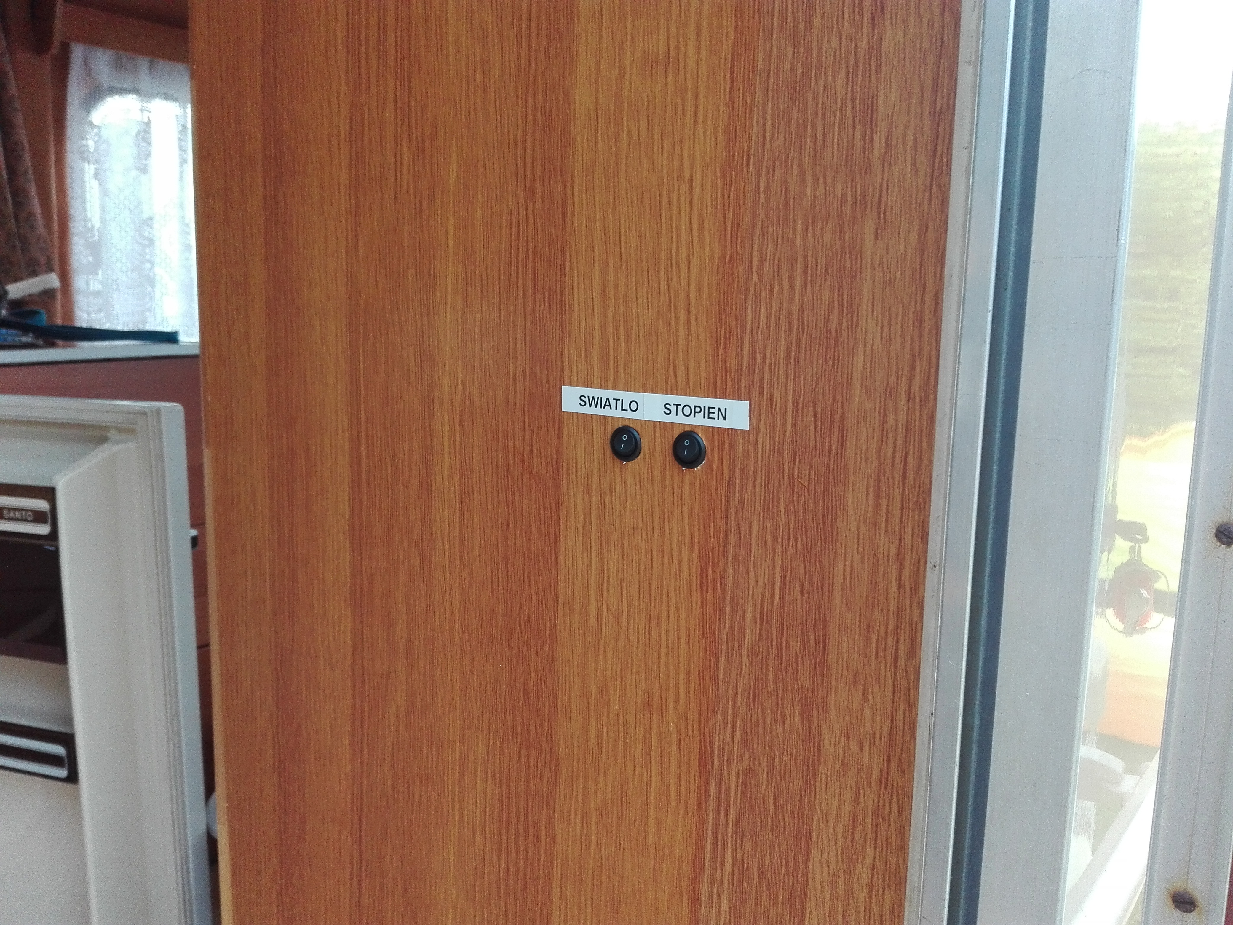

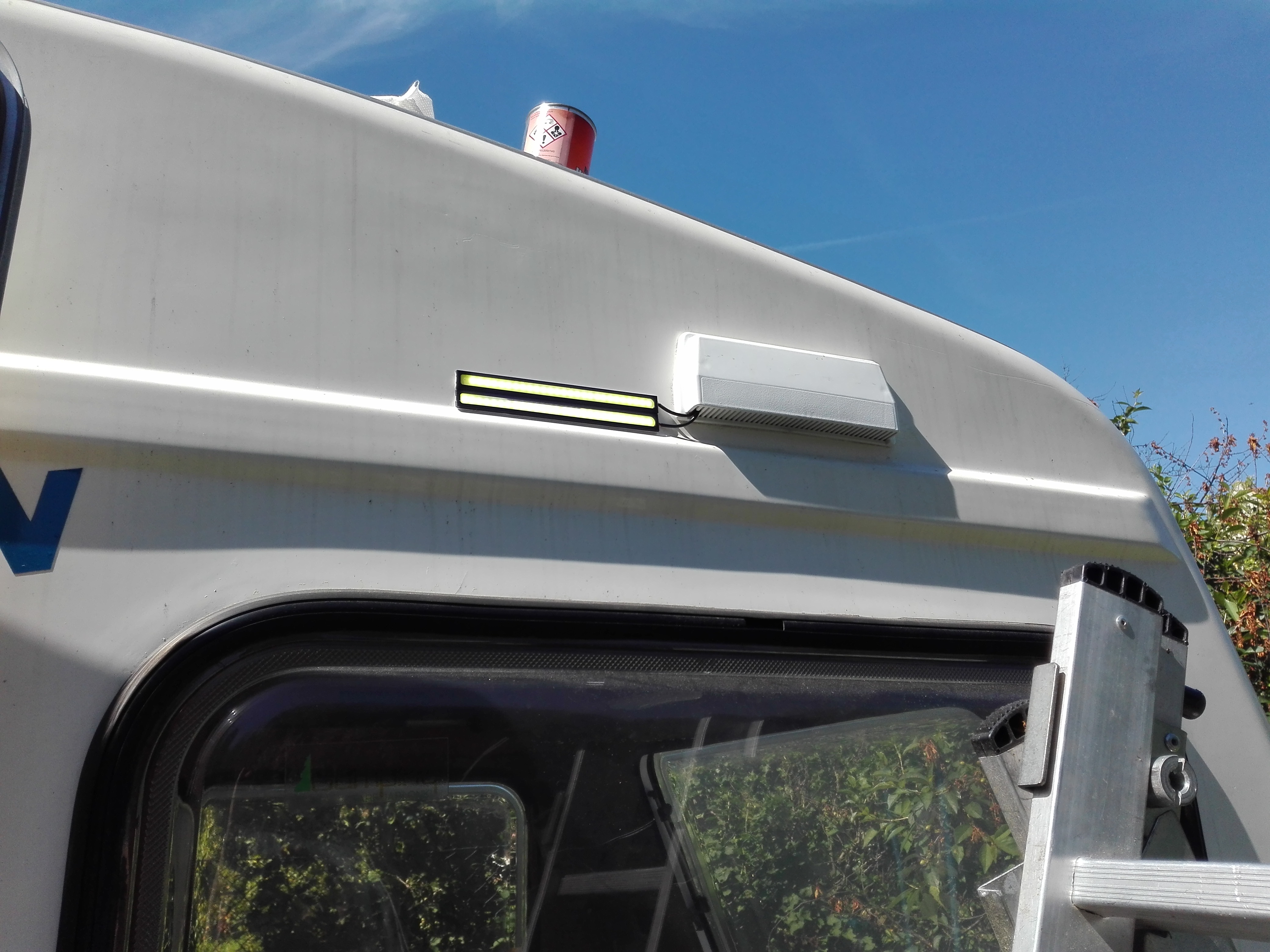

Mikrowyłączniki okazały się bublem. Przynajmniej te , które ja zamówiłem ( https://www.aliexpress.com/item/10Pcs-L ... 0.0.M1uW8e ). Po podłączeniu robiły zwarcie. Więc wyleciały.

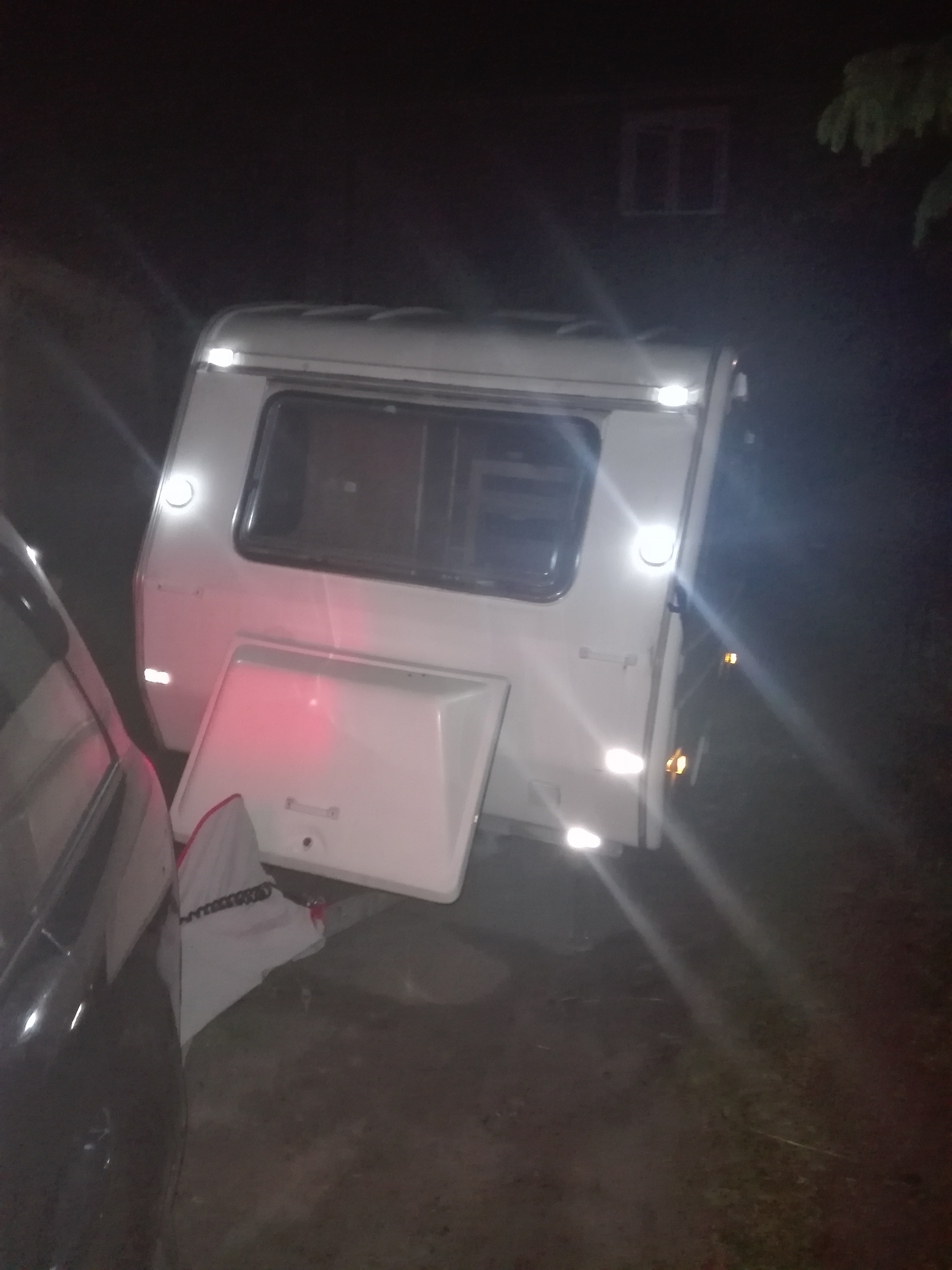

Zamontowałem paski ledowe jako podświetlenie przedsionka. Daja mocne światło. Na zdjęciu tak tego nie widać, ale pasek w klinie dosyć fajnie oświetla stopień.Nie chciałem wiercić kolejnych dziur więc kable zostały przeprowadzone przez wywietrznik.

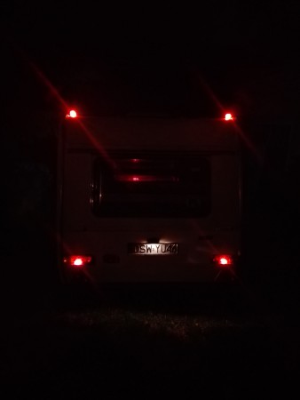

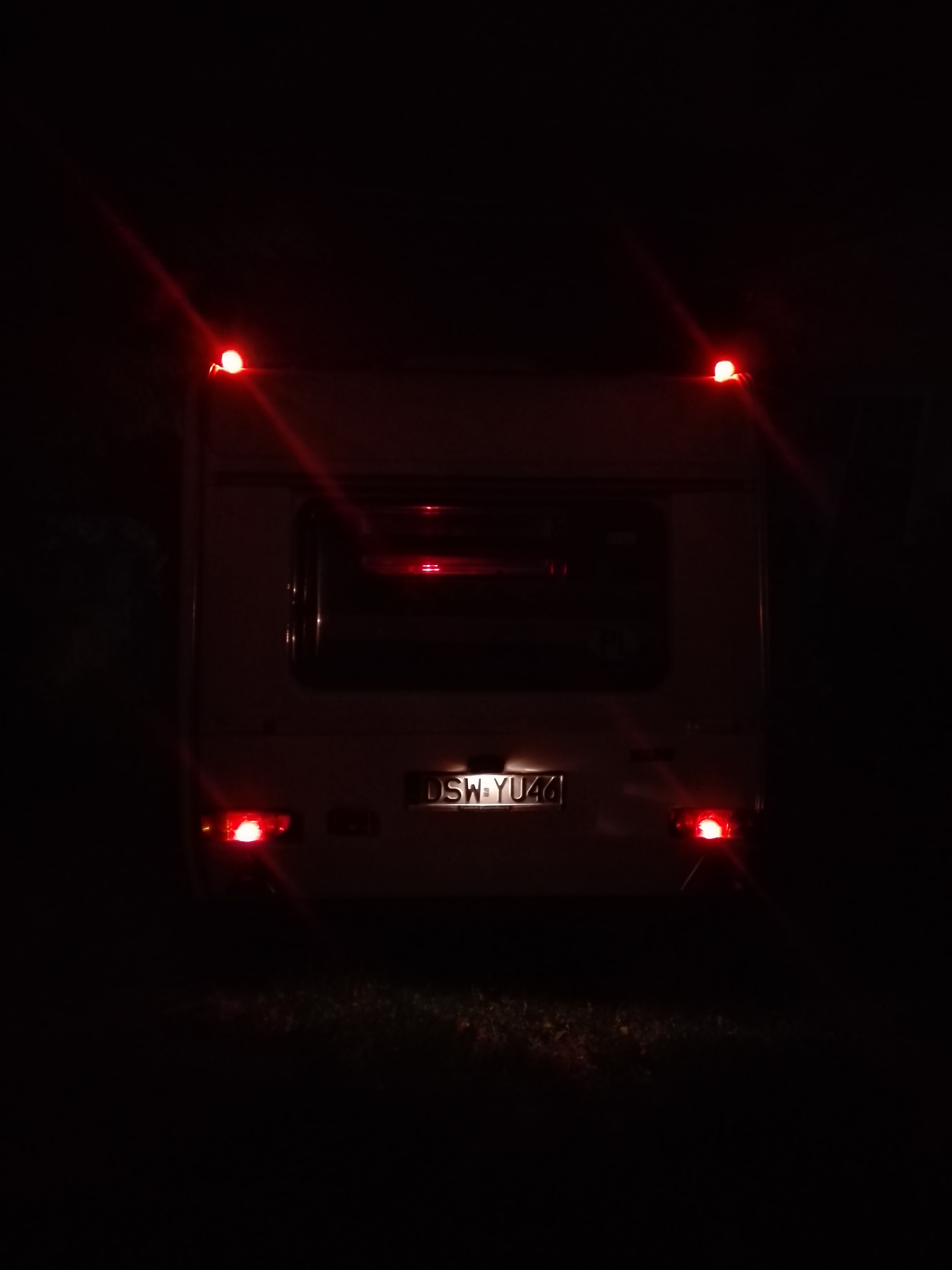

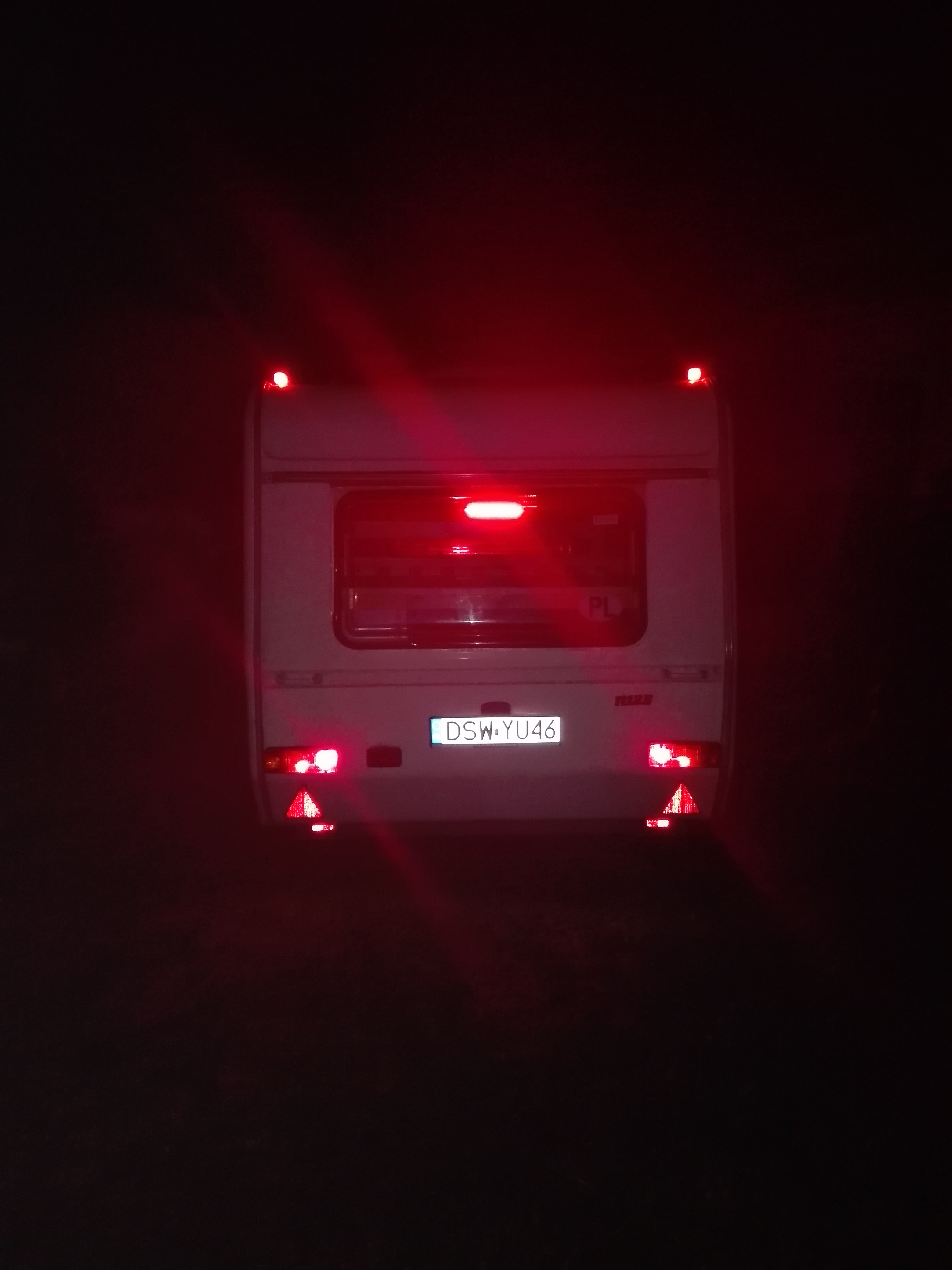

Znalazłem chwile czasu, żeby wieczorem podpiąć przyczepę i sprawdzić jak w nocy wygląda moja choinka z zewnątrz. Może i przesadziłem ale lepiej być bardziej widocznym biorąc pod uwagę, że wariatów na drogach nie brakuje.
Z przodu nad oknami dodałem dodatkowe białe obrysówki , w miejsce ori okrągłych odblasków przykleiłem nowe prostokątne. Na ramie pod budą również przykleiłem odblaski. Z tyłu górne obrysówki i po bokach nowe pomarańczowe. trzecie światło stopu wylądowało za szyba i teraz jest o niebo lepiej widoczna w dzień.

Dla mnie bomba,swiatła nigdy dość.Nie wiem jak z cofaniem w nocy,nie razi?
- Posty: 758
Re: Remont Enki
To się okaże czy razi jak będę musiał cofać. Może z czasem dorobie do budy wsteczny bo w planach jest zmiana w Oplu wiązki z 7pin na 13. Teraz widzę że powinienem od razu poprowadzic instalacje 13pin.
Re: Remont Enki
Ten trzeci stop za szybą dałeś ?? Oświetlona fajnie , duzo daje 3 stop zwłaszcza w słoneczny dzień.
- Posty: 758
Re: Remont Enki
Tak. Trzeci stop za szybą. Kupiony tani w sklepie motoryzacyjnym. Grunt to zeby mnie na drodze widzieli.

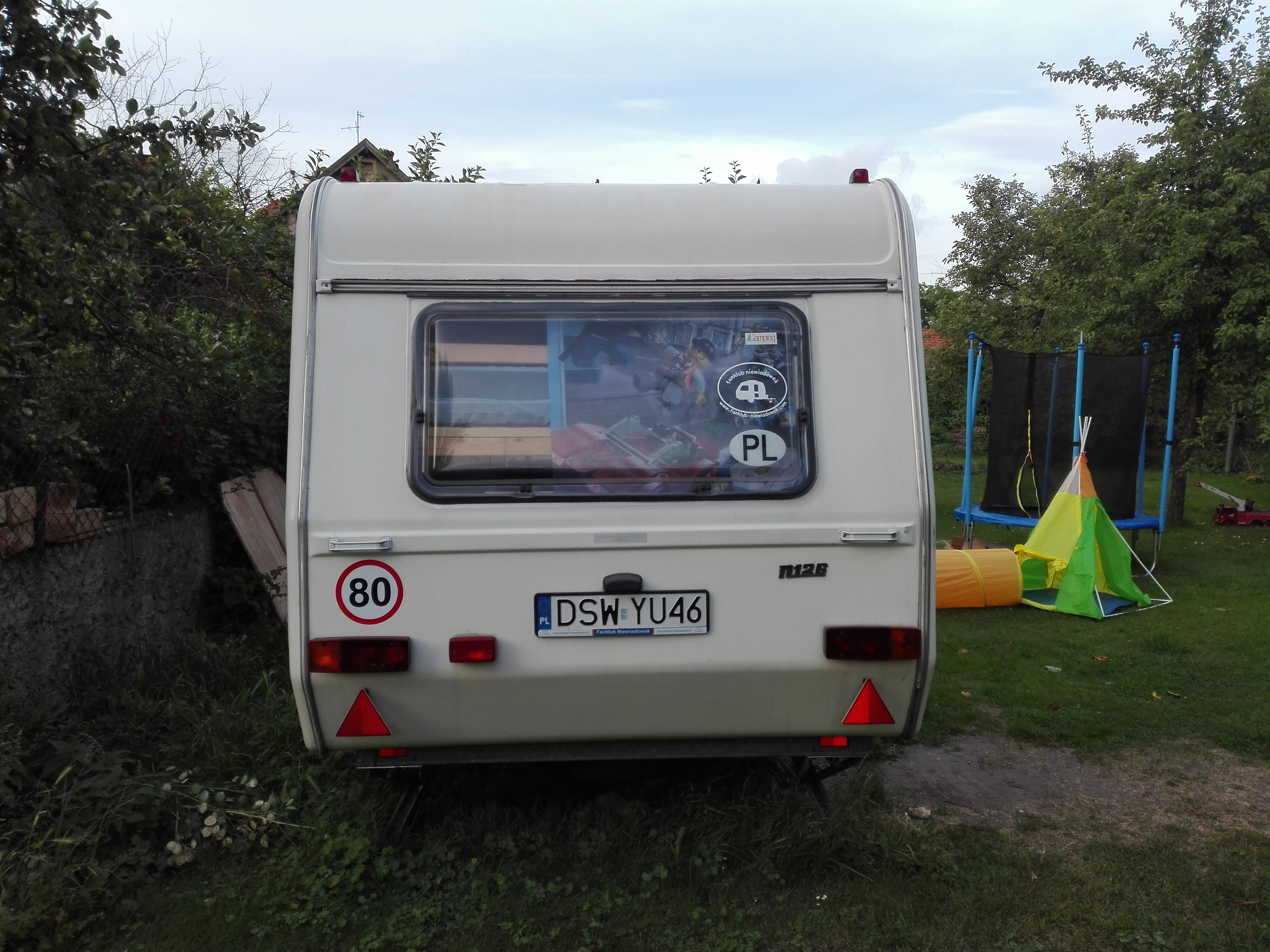

Nadszedł wreszcie dzień, kiedy zakomunikowałem familii, że remont zakończony. Front robót został zakończony.Dziewczyny wpadły do budy i zaczeło się dobieranie firanek i zasłonek.Chłopaki na tylne okno dostali firankę zrobioną z reklamy klocków Lego. Przeglądając swoje notatki, które zaczełem robić od początku stwierdzam, że kilku rzeczy nie zrobiłem. Chciałem zrobić instalację 13pinową. jednak auto ma 7 pinów i mógłby być kłopot przy ewentualnej kontroli. Może kiedyś to zmienie. Z gazu wewnątrz zrezygnowałem. Pojawią się zapewne słowa krytyki, niemniej podjęłem tę decyzję świadomie. Na dzień dzisiejszy na dziko nie planuję stacjonować więc w razie czego mam w budzie zanabyty mały termowentylatorek w razie czego. Gotowanie zregóły bedzie się odbywało w przedsionku więc w środku nie potrzebuję. A na drogach infrastruktura w postaci parkingów stacji i sklepów jest więc w razie czego można stacjonarnie się posilić.
Instalacja zewnętrzna cała od nowa zrobiona. Dodatkowe ledowe obrysówki na bokach, z przodu i z tyłu. Zdjęcia powyżej. Wewnątrz zamontowane radyjko z dyskontu, które gra i to nawet przyzwoicie. Instalacja 220v cała nowa. Zasilacz ATX do oświetlenia wnętrza i zewnątrz.

Mikro wyłączniki jednak nie są bublem. Po prostu źle je podłączyłem. Dostały oznaczenie, który jest który i dzieciaki teraz bdą wiedziały co włączać.

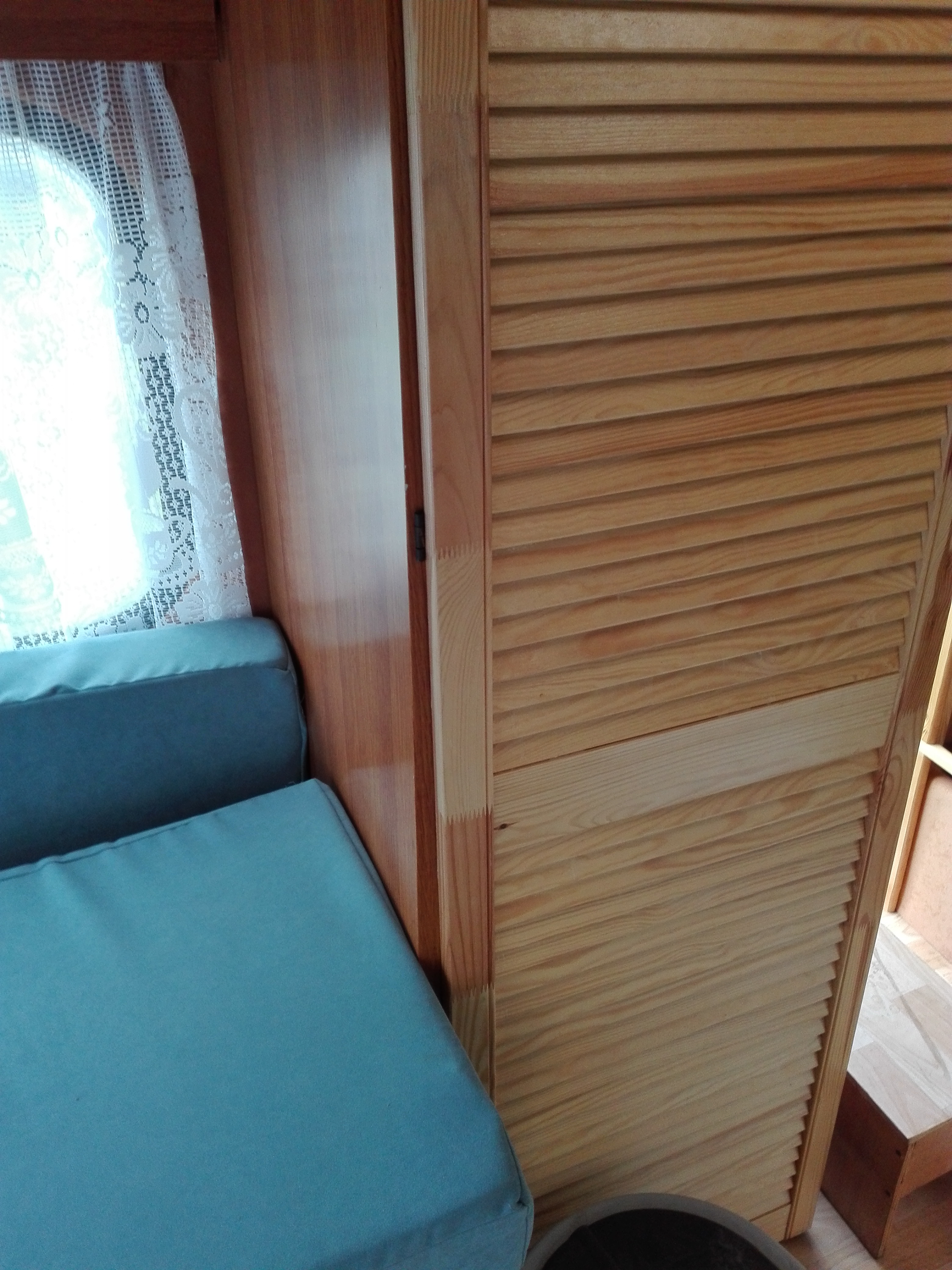

Szafa dostała ażurowe drzwi po całości z Casto i mały chiński dynks odpowiadający za zamykanie.
Szuflady i górne szafki dostały uchwyty do otwierania. W szufladach dodatkowo zamontowane magnesy do drzwiczek i trzymają wściekle. Lodówa chwilowo bez wspomagacza wentylacji. Zobacze jak się będzie spisywała i wtedy podejmę decyzję czy robić dodatkowy wyciąg wentylacji.

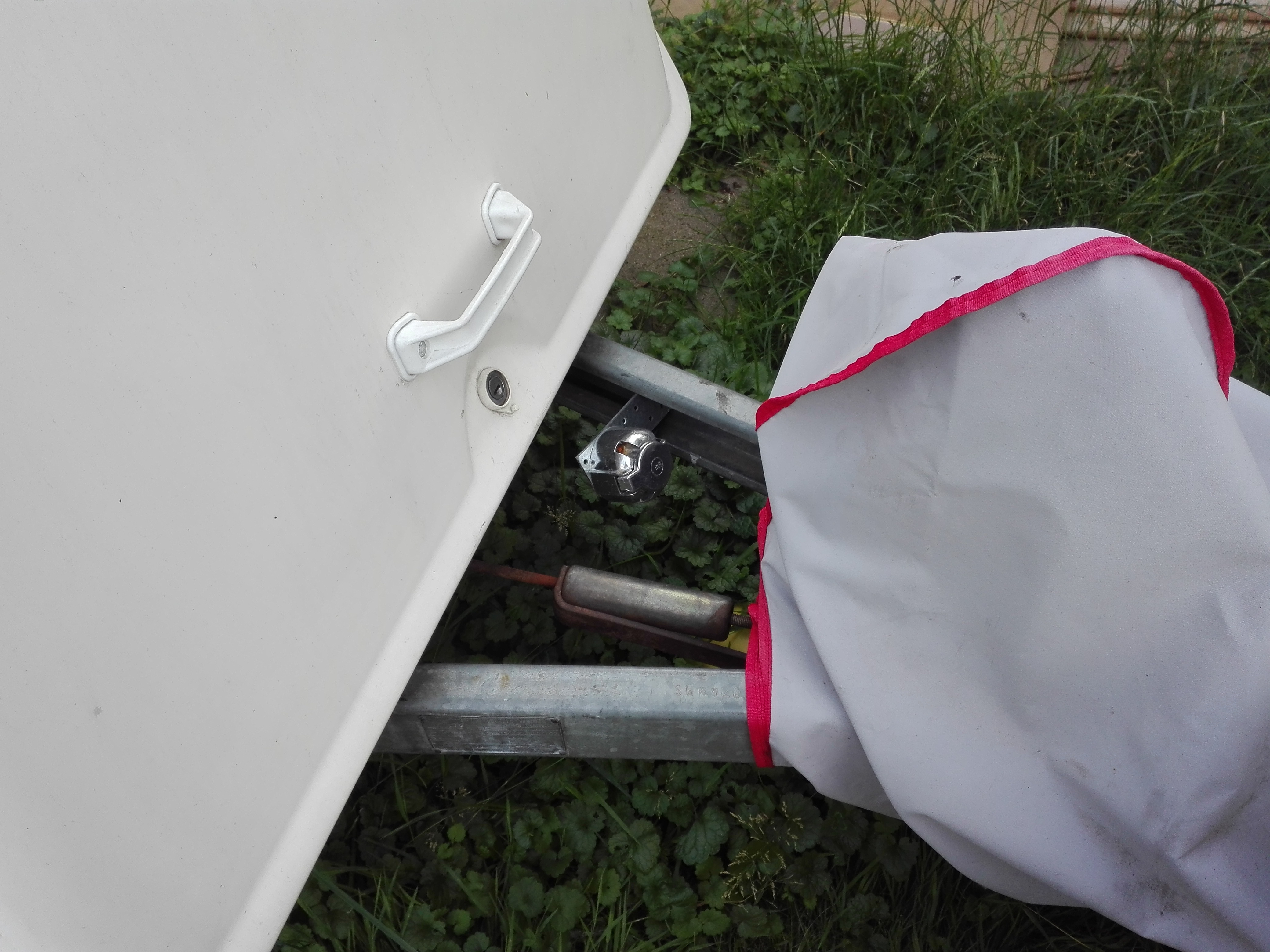

Do kufra zamontowana rączka ułatwiająca otwieranie pokrywy. Zmieniłem też sposób podłączenia przyczepy z holownikiem. Przewód sprężźynowy z obu stron zakończony wtyczkami. Dla mnie bomba chociaż sposób montażu gniazda w przyczepie może się okazać kontrowersyjny.
I dodatkowo na wszystko pokrowiec z Juli. A w zaczep żółta blokada antykradzieżowa.

Dzisiaj naszła mnie myśl czy może nie przerobić zewnętrznego oświetlenia i zamiast przednich białych obrysówek nie wcisnąć pasków lkedowych w miejsce klina. I analogicznie z czerwonymi z tyłu. Taka luźna myśl.
