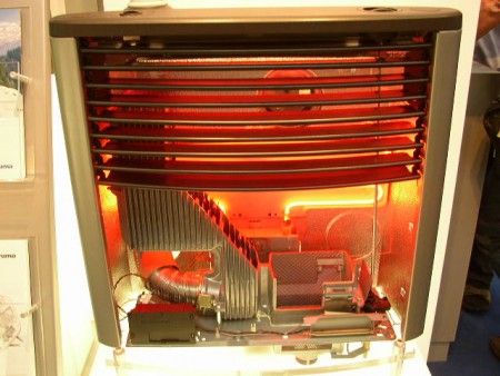

kilazz pisze:Czemu rura osłonowa ma być dalej
Jeszcze odnośnie tej rury, żeby nie być gołosłownym ;) Zobacz na fabrycznym egzemplarzu - przekroju pokazowym, jak to wygląda.
