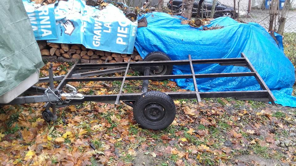

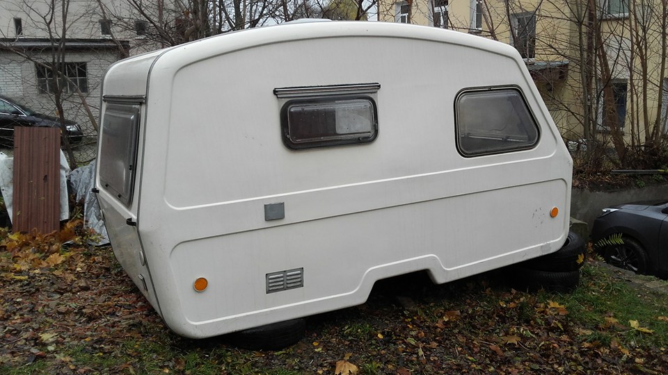

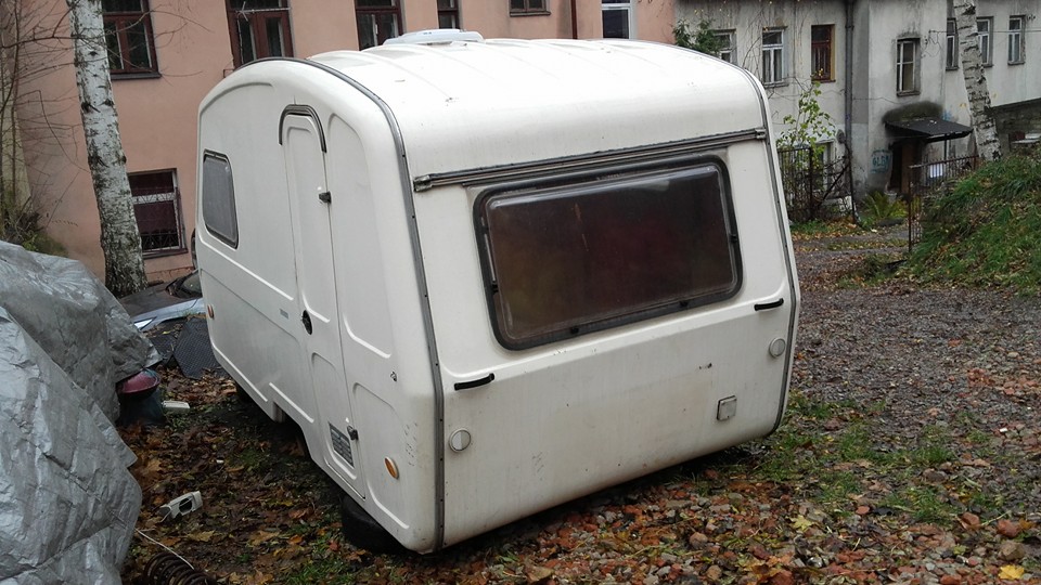

Budka zdjęta :)

Postautor: WB55 » środa, 11 lis 2015, 16:52
Bardzo jestem ciekaw jakby wyglądała buda odwrócona tyłem do przodu może warto spróbować.
Benior
Posty: 1857
Postautor: Benior » środa, 11 lis 2015, 17:53
WB55 pisze:Bardzo jestem ciekaw jakby wyglądała buda odwrócona tyłem do przodu może warto spróbować.
W sumie to bardzo ciekawy pomysł. Nawet nie chodzi mi o aerodynamikę tylko o rozkład mas bo planowałem sporo dociążyć przód i nie za bardzo miałem pomysł na obciążenie tyłu. Oczywiście jest też niedogodność jak wejście do przyczepy jak w angliku.
Więc napiszę raz jeszcze co miało być przedniej części przyczepy.
Łazienka z toaletą kasetową i prysznicem, aneks kuchenny, lodówka, kuchenka, zlewozmywak, wszystkie naczynia i produkty spożywcze.
Do tego wszystko co w bakiście być powinno jak butle gazowe, kable, woda (woda może być ewentualnie na tyle przyczepy)
Co o tym myślicie? jestem otwarty na wszystkie sugestie.

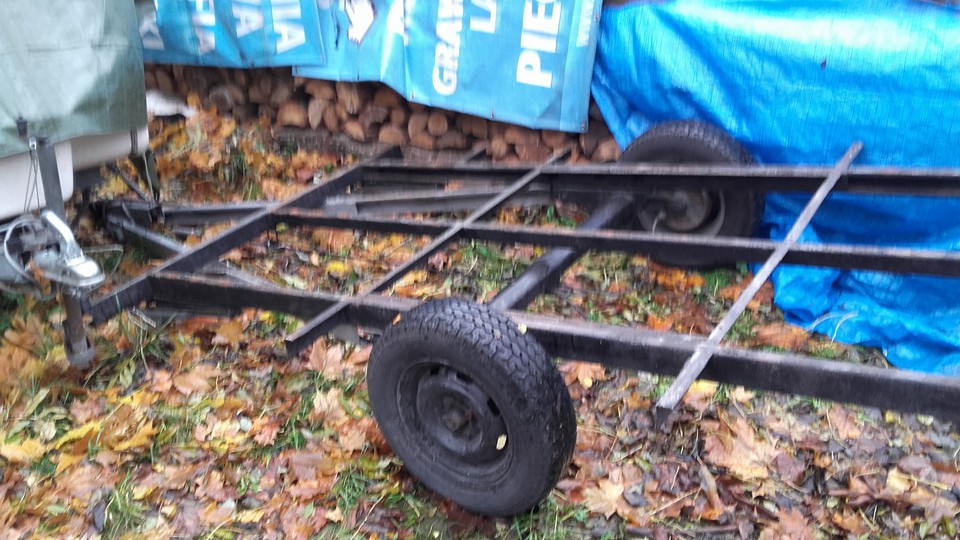

Postautor: Benior » środa, 11 lis 2015, 18:08

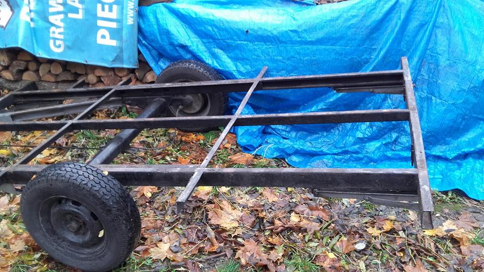

To zdjęcie da lepszy obraz i sens odwracania zapiekanki XXL
WB55
Posty: 564
Lokalizacja: Będzin
Postautor: WB55 » środa, 11 lis 2015, 19:15
Wydaje mi się że po odwróceniu cały zestaw wizualnie bardzo zyska.Co do angielskiego wejścia nie powinno być problemu,zazwyczaj postoje robimy na parkingach .Ale może mi się tylko tak wydaje.
pawlo fiona n126e
Posty: 945
Lokalizacja: Mielec
Postautor: pawlo fiona n126e » środa, 11 lis 2015, 22:09
Benior pisze:
Mamy w ekipie gościa co jeździ angielką i nikt i chyba on również sam nie zwraca na to uwagi. Nawet w pewnych sytuacjach jest to wygodne.
Łazienkę również ma za osią...a spanie w przedniej części.
Chyba taki układ nie stanowił by problemu, ale ze zdjęcia przyczepy i ramy widać że tył jest dłuższy niż przód czy zgrasz poduszki (o ile takowe są )i całą resztę (nadkola).

Benior
Posty: 1857
Postautor: Benior » środa, 11 lis 2015, 23:43
Paweł, poduszek nie ma. Buda leży sobie po prostu na profilach i jest przykręcona 8 śrubami.
Długość przodu względem tyłu wydaje się krótsza ale postaram się pomierzyć to jutro.
Przyczepa od spodu ma takie "progi" i po prostu wskakuje na swoje miejsce i sam jestem ciekaw czy koło by nie przeszkadzało.
