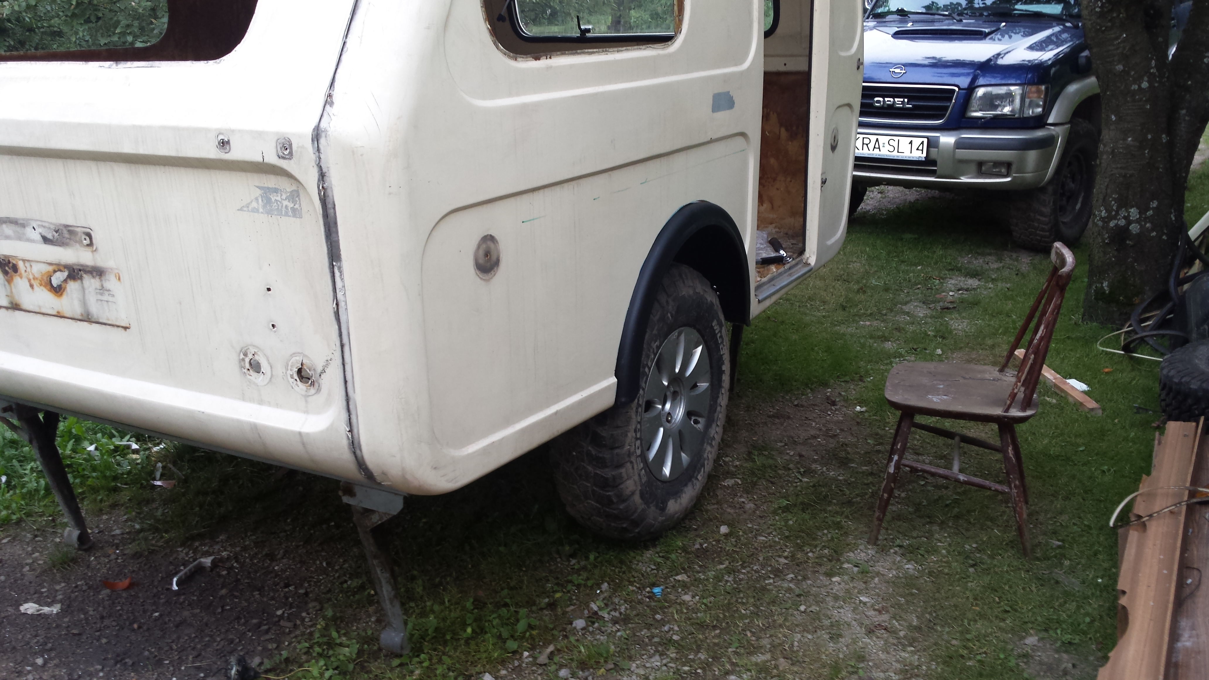

Przyjrzałem się międzyczasie kilku przyczepom towarowym i mają obrysówki tam gdzie da się je zamontować, więc chyba jest w tym zakresie dowolność. Umiejscowienie jak u kolegi __ArroW__ mi się podoba i tak zamontuje też swoje.
A to moje postępy z prac.

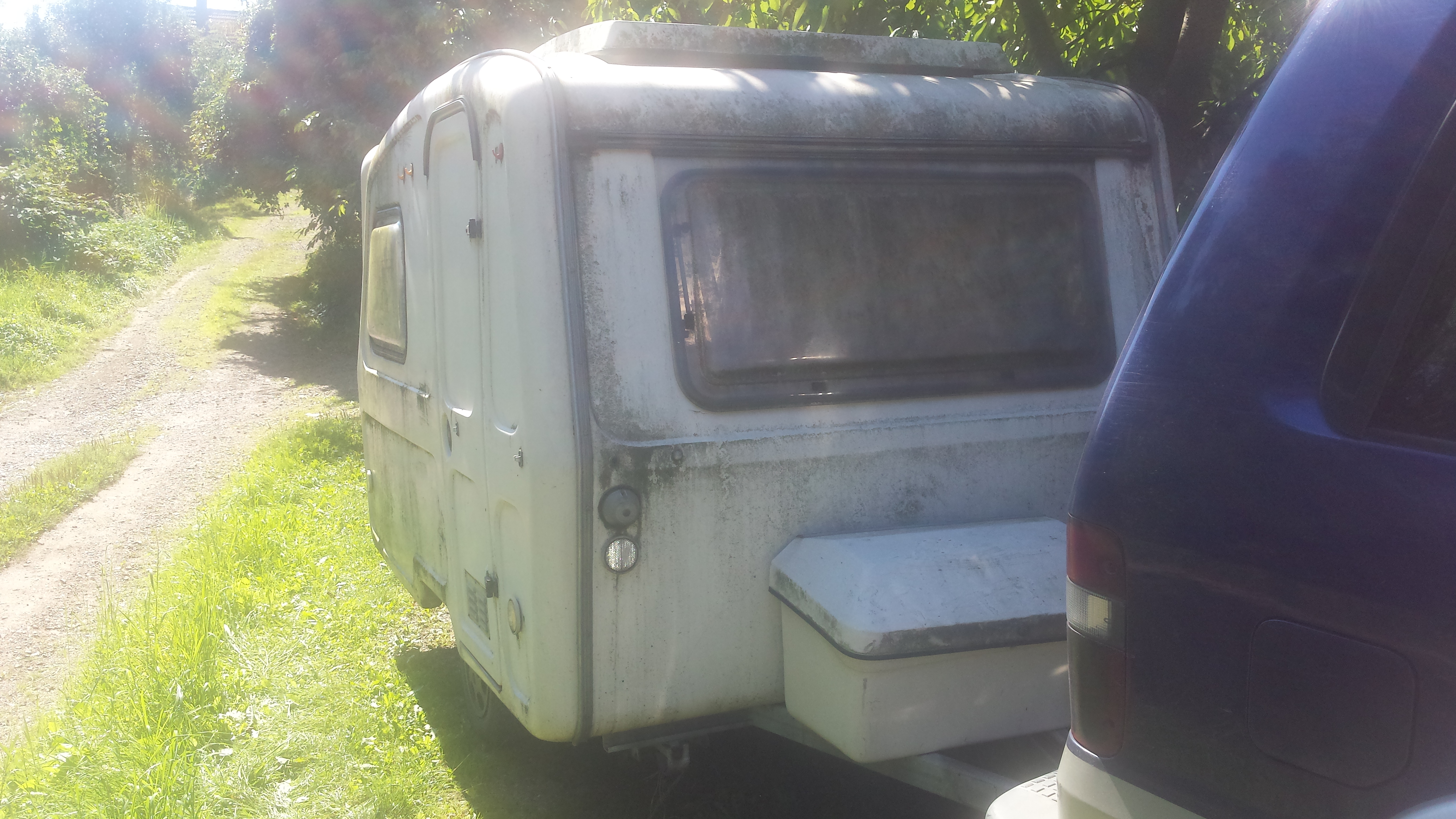

Między czasie trafiła się druga Nka w dobrej cenie więc mam dwie.

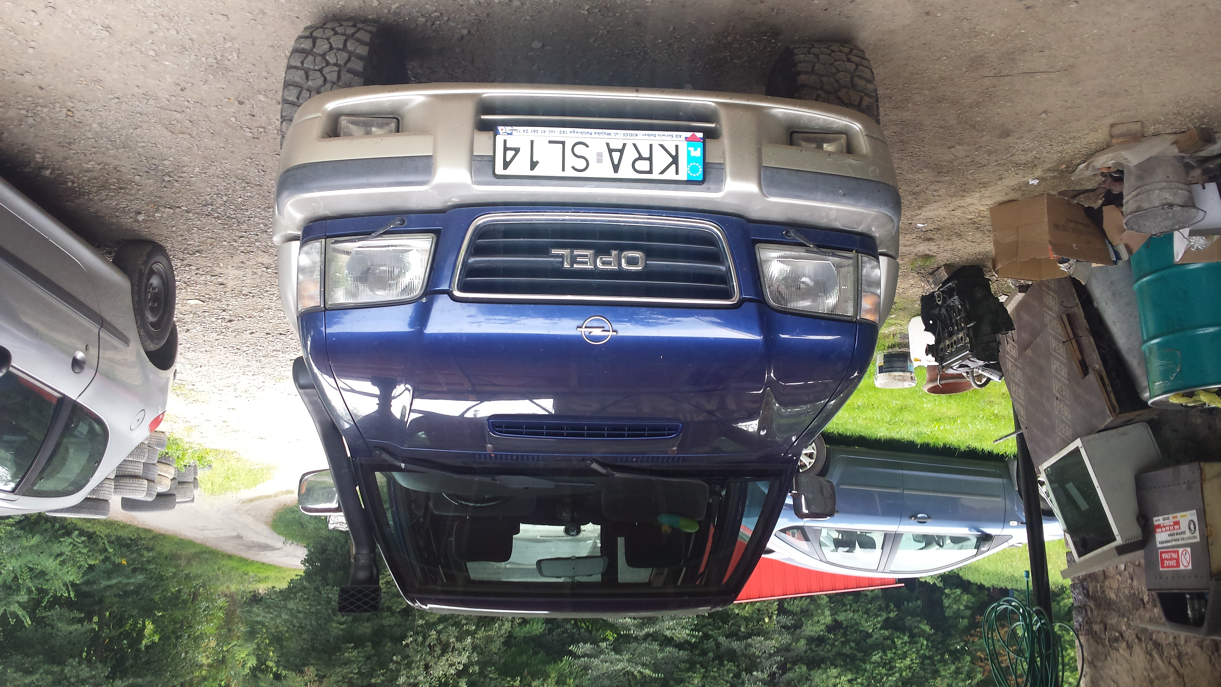

I nowy holownik.

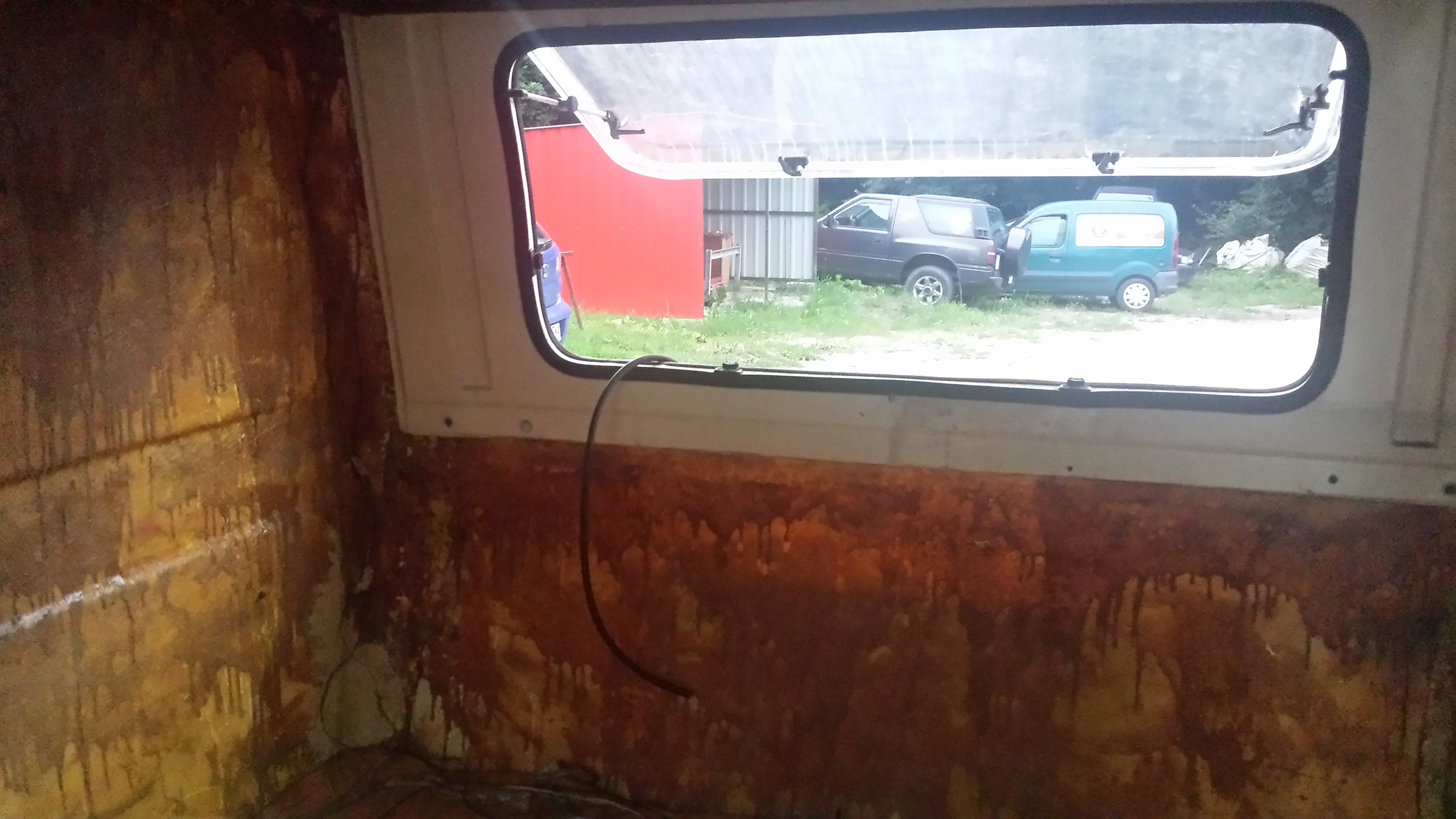

Na chwilę obecną największym problemem jest obecny w przyczepie smród. Od już prawie miesiąca stoi bez okien. Niedawno nawet potraktowałem ją od środka myjką ciśnieniową z agresywną pianą aktywną i dalej to samo. Podejrzewam że kantówki które wyglądają na zdrowe są do wymiany.

PS nie wiem czemu fotka w tekście jest do góry nogami, a po kliknięciu ładuje się normalnie...
Zaraz zaraz. Zdjąłeś płyty przyokienne? Jeśli nie, to spod nich może śmierdzieć. Druga sprawa, to że laminat sam z siebie śmierdzi, może to to? Poza tym, pamiętaj o tym ze np. przy przodu masz zalaminowaną listwę którą cymbały chyba po to laminowały, żeby z definicji gniła. Może to stamtąd?
Każdy ma inną czułość węchu, ja mam węch dość czuły i mnie mocno irytował smród laminatu (kleju?) w środku po zdjęciu tapicerki. Może Ty masz tak samo?

Niestety chodzi mi o zapach stęchlizny.

Spróbuj wyozonować - często pomaga przy zapachach o niewiadomym pochodzeniu.

Ja rozumiem że ozonowanie ma sens przy kompletnej przyczepce. Ale wypatroszoną ozonować? Wymienię kantówki i jeśli będzie trzeba tę ramę okienną i już nic co przyjmuje wilgoć nie zostanie.
