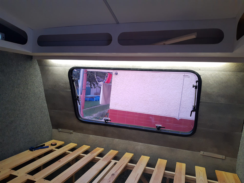

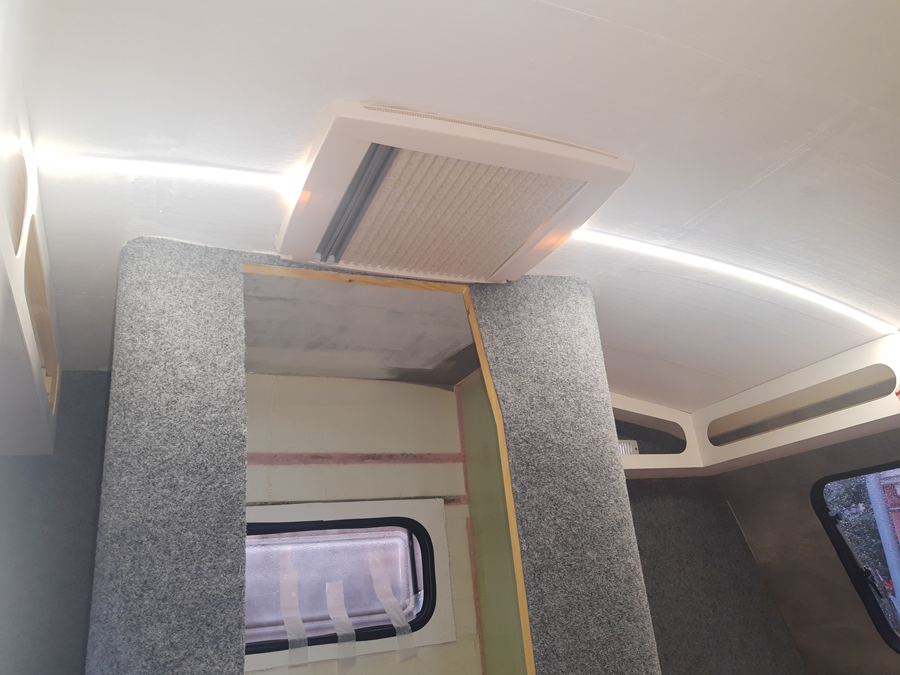

Półki nad bocznymi oknami zostały stworzone, aby zmaksymalizować przestrzeń do przechowywania. Nie są to duże półki, ale zmieści się w nich kilka rzeczy. Ponadto są łatwo dostępne z pozycji stojącej, dzięki czemu świetnie nadają się do przechowywania często potrzebnych przedmiotów. Nad zamkniętym oknem część półki zajmuje sterowanie oświetlenia. Obok jest miejsce na mały projektor, na wieczorne kino dla dzieci. Ściana przy zamkniętym oknie służy jako wezgłowie łóżka - można wygodnie oprzeć się o ścianę, ponieważ jest ocieplona twardym styropianem i posiada laminowane listwy wzmacniające.

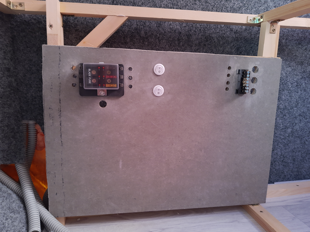

Równolegle z łazienką zrobiłem też elektrykę i oświetlenie.
Jako podstawę instalacji wybrałem płytę niepalną, nie była najlżejsza, ale bezpieczeństwo to bezpieczeństwo.
Do płytki przymocowałem skrzynkę z bezpiecznikami, w której osobno podłączane są poszczególne światła, gniazda 12v oraz pompa wody. Z drugiej strony zastosowałem mostek dla wyraźnego połączenia styków minusowych. Przygotowałam włączniki do oświetlenia schowka i jeszcze jeden dla pewności :)
Teraz pod instalacją 12V znajduje się również automatyczna ładowarka akumulatorów, a także skrzynka rozdzielcza o stopniu ochrony IP64 z wyłącznikami i zabezpieczeniem prądowym. Przy najbliższej okazji (przyczepa zamknięta i zimowana pod plandeką) zrobię zdjęcie.
Oświetlenie całej przyczepy zapewniają taśmy LED umieszczone w aluminiowych listwach z dyfuzorami światła. Główne światło przechodzi przez całą długość sufitu, za wyjątkiem okna sufitowego MPK Visionvent 40x40cm, które zastosowałem zamiast oryginalnej szyby 50x50.
Taśmę LED stosuje się również nad oknem, gdzie jest schowana za listwą, dzięki czemu wieczorem tworzy przyjemne światło. To światło, podobnie jak światło główne, można przyciemnić od 0 do 100% jasności, co bardzo doceniliśmy, gdy dzieci już spały, a my wciąż musieliśmy coś znaleźć w przyczepie.
W łazience i kuchni również osobne oświetlenie, a także półka pod blatem (Widać to na zdjęciach powyżej).

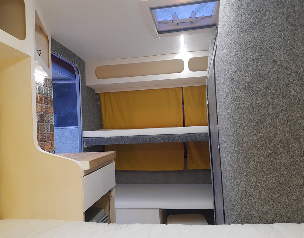

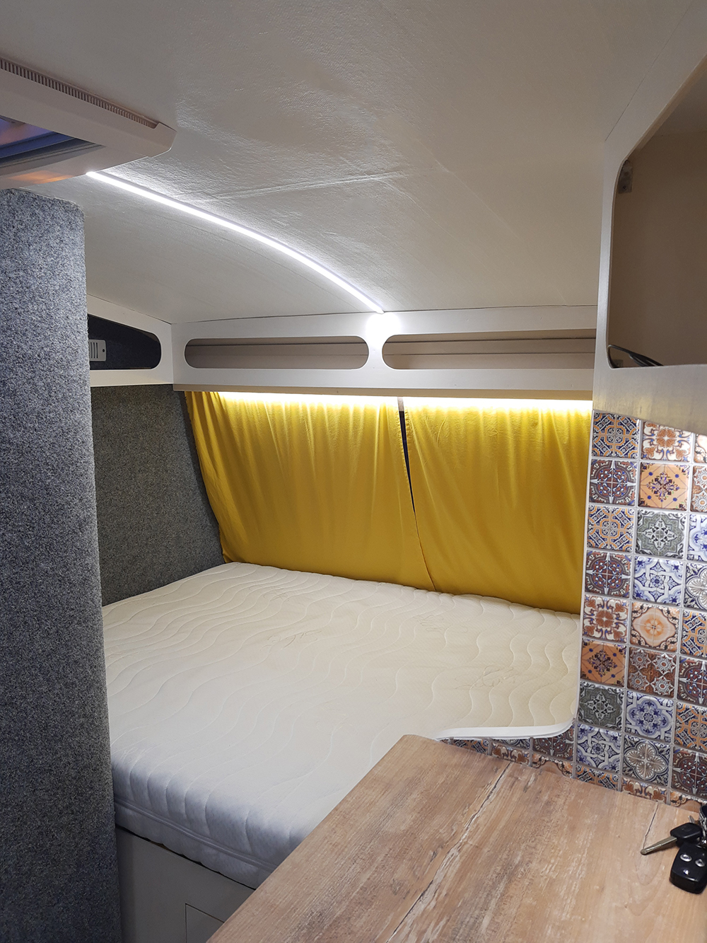

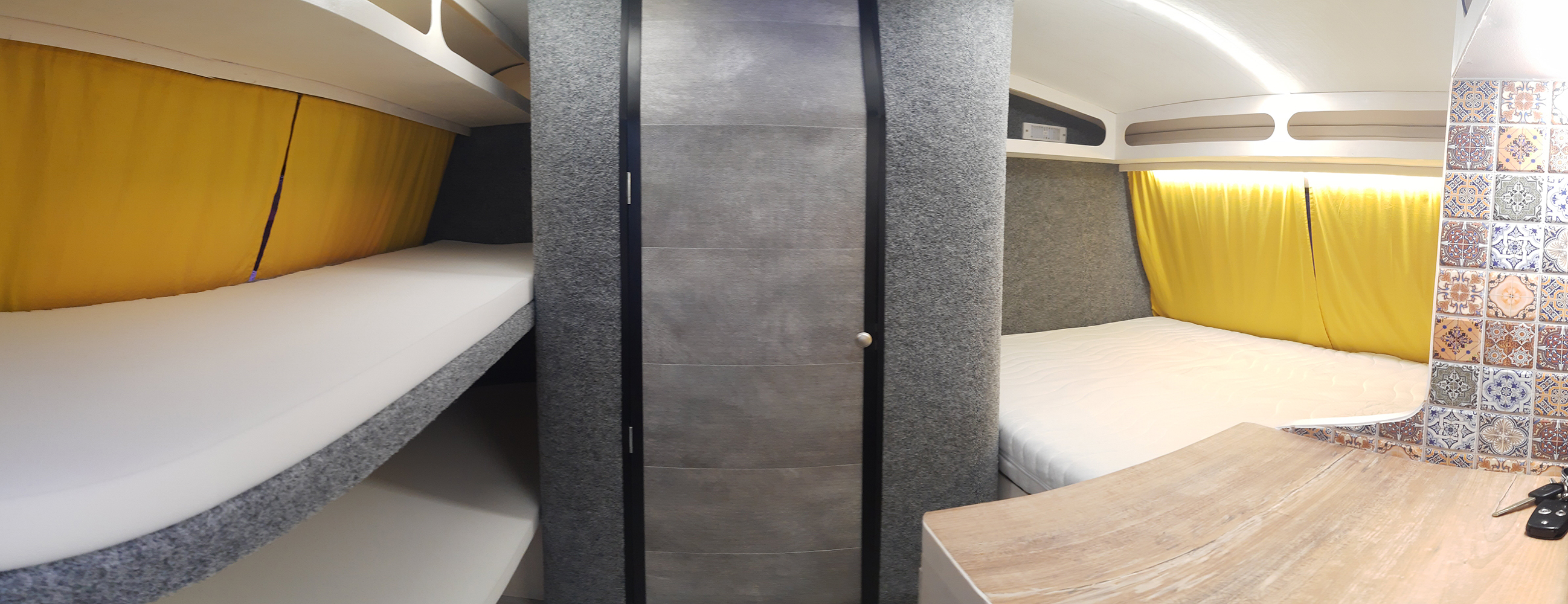

Ponieważ nie mam więcej zdjęć z pierwszego etapu budowy, dodaję stan końcowy przed pierwszym wyjazdem.
Jak widać na zdjęciu łazienka dostała drzwi obite tym samym materiałem co przednia i tylna ściana przyczepy. Pierwotnie chciałam je przykryć tylko tkaniną, ale ze względu na częste otwieranie mokrymi rękoma, ruch dzieci itp. Wybrałam trwalszy materiał.

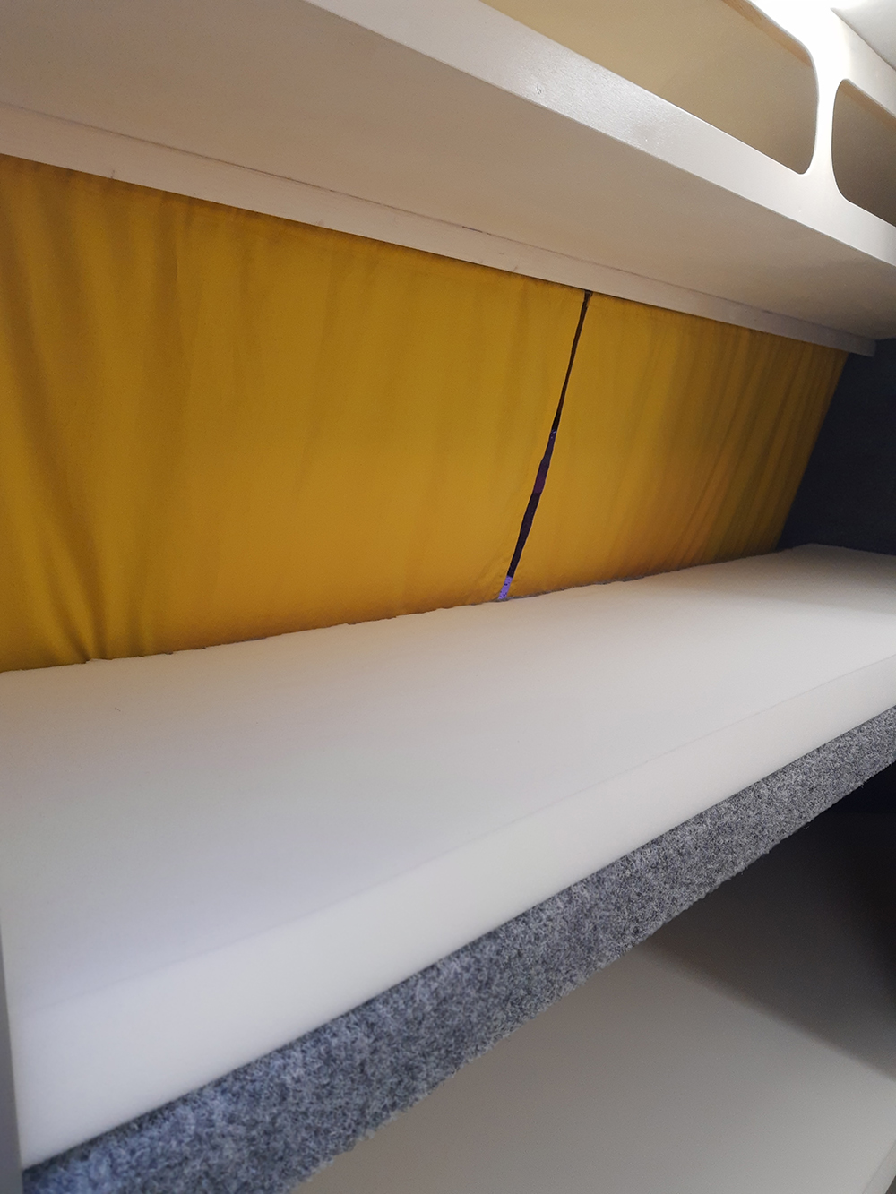

Łóżka dla dzieci zbudowałem według wzoru użytkownika Murano. Górne łóżko można złożyć, dzięki czemu dolne łóżko może służyć jako siedzisko ze stolikiem. Górne łóżko będę przerabiać ze względu na większą wagę, planuję ponownie zastosować laminat w połączeniu z XPS a fornirem.
Duże łóżko posiada pełnowymiarowy materac o szerokości 140 cm. Wysokość materaca to 18 cm, skład pianek to T3/T4 PUR + 1 cm płyta z włókna kokosowego. Łóżko w tym wymiarze zapewnia bardzo dobry komfort nawet osobie o wzroście 196 cm i jego żonie o wzroście 179 cm :D. Jednocześnie materac jest wysoki dokładnie do dolnej krawędzi okna, dzięki czemu można wygodnie wystawić stopę za okno w upalną noc :D
Na tym zdjęciu widać okrągłość łazienki, a także okno MPK visionvent, które serdecznie polecam każdemu, kto chciałby zmienić oryginalny otwór w Ence. Mimo, że nie posiada możliwości otwierania jak okno Heki, wygląda na znacznie mocniejsze i posiada doskonały pasywny system wentylacji.
I ogólny widok przyczepy na dzień przed pierwszym wyjazdem.

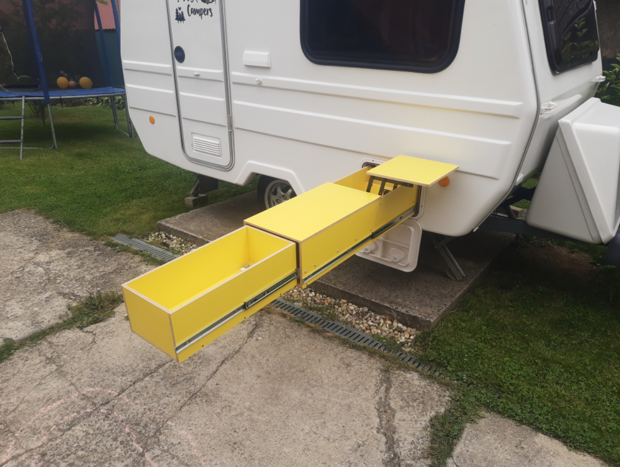

Oprócz wielu drobiazgów, które zrobiłem w przyczepie kempingowej, w tym roku dodałem tę zewnętrzną kuchnię / powierzchnię roboczą z miejscem do przechowywania. Wciąż pracuję nad podłączeniem wody i prądu, więc więcej zdjęć po zakończeniu.
