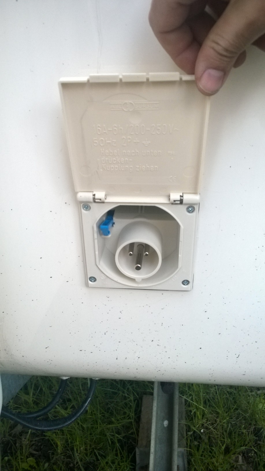

Pomyślałem i wywaliłem gniazdo 220V z Niewiadowa, na jego miejsce dałem cywilizowane gniazdo CEE. Nie ma lekko, wymiana pociągnęła za sobą:

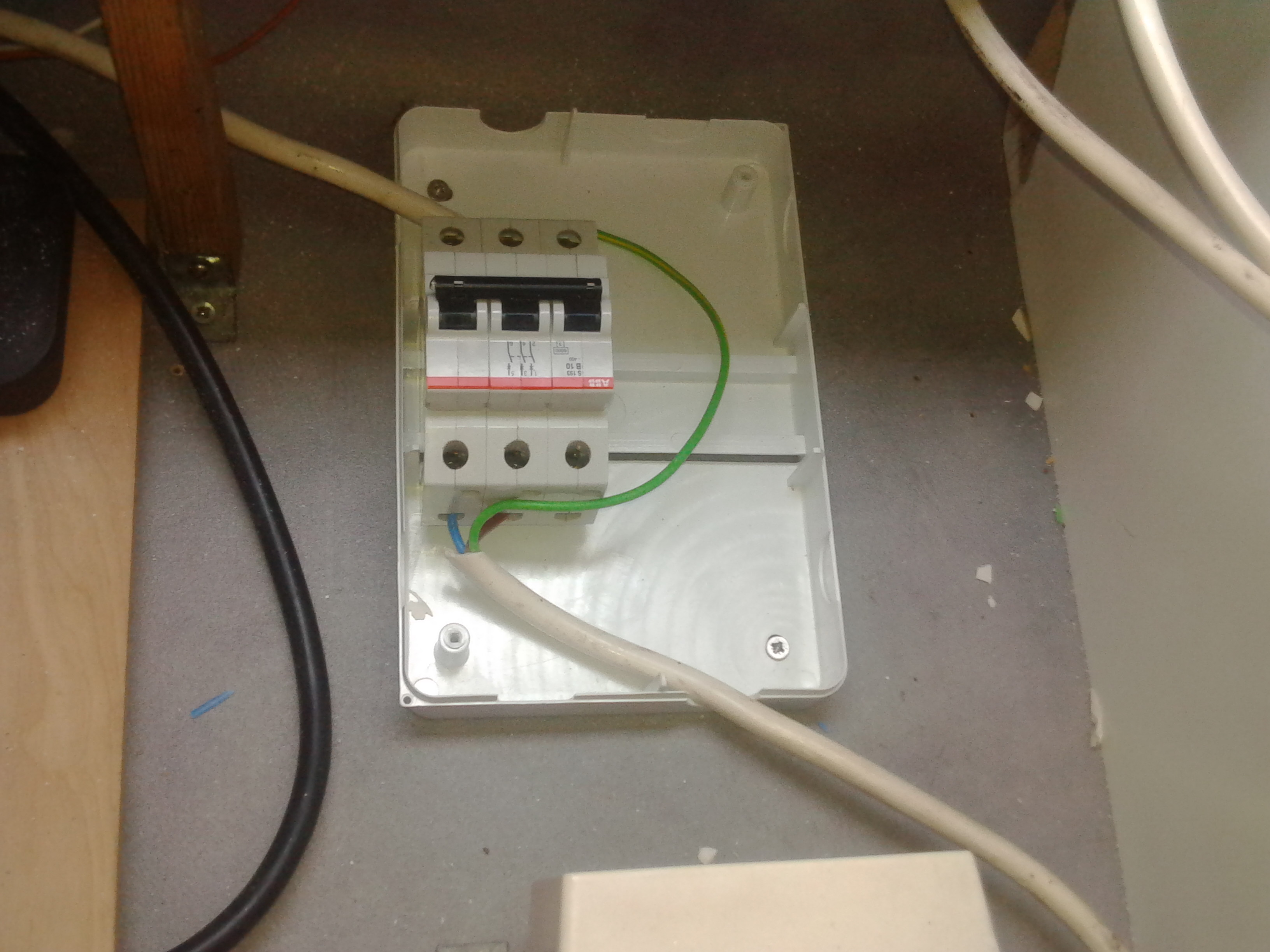

- montaż w cepce skrzynki z wyłącznikiem nadprądowym S193 B10 (sposób podłączenia wg rad naszego Nadwornego Elektryka Tarapukuary :) )

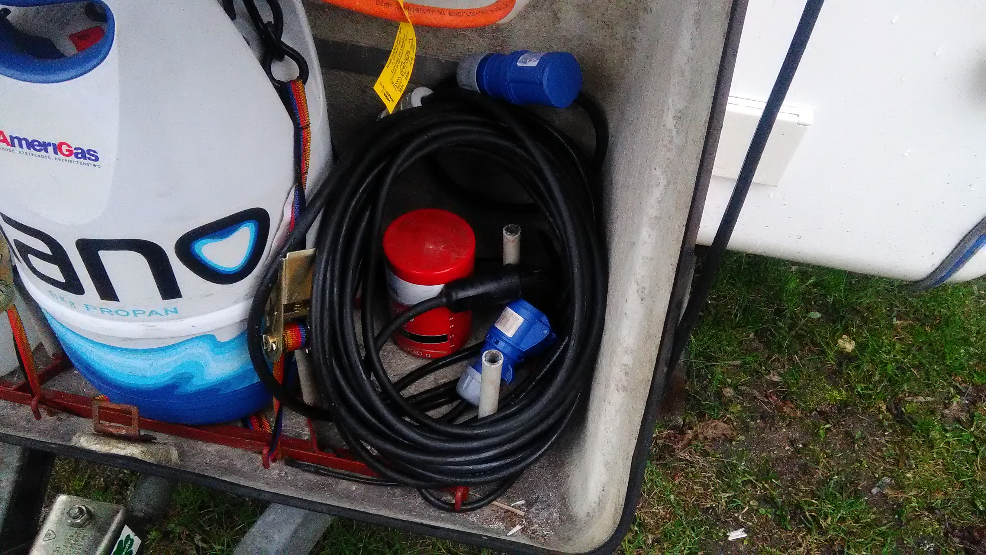

- wydrzierganie kabla CEE - CEE (15m, 3x2,5mm^2) oraz przejściówki CEE - F/SCHUKO (krótki odcinek, sama przejściówka) - dzięki temu bez problemu można podłączyć się na kempingach z różnymi przyłączami
W tym miejscu wszystkim polecam wątek:
http://forum.karawaning.pl/topic/12861- ... wymagania/
Jeśli chodzi o zakup wtyczek męskich i żeńskich CEE - taniej wychodzi w OBI niż w sklepach karawaningowych (oszczędza się na przesyłce). Sam kabel polecam kupić w sklepie elektrycznym a nie w marketach gdzie zdzierają.

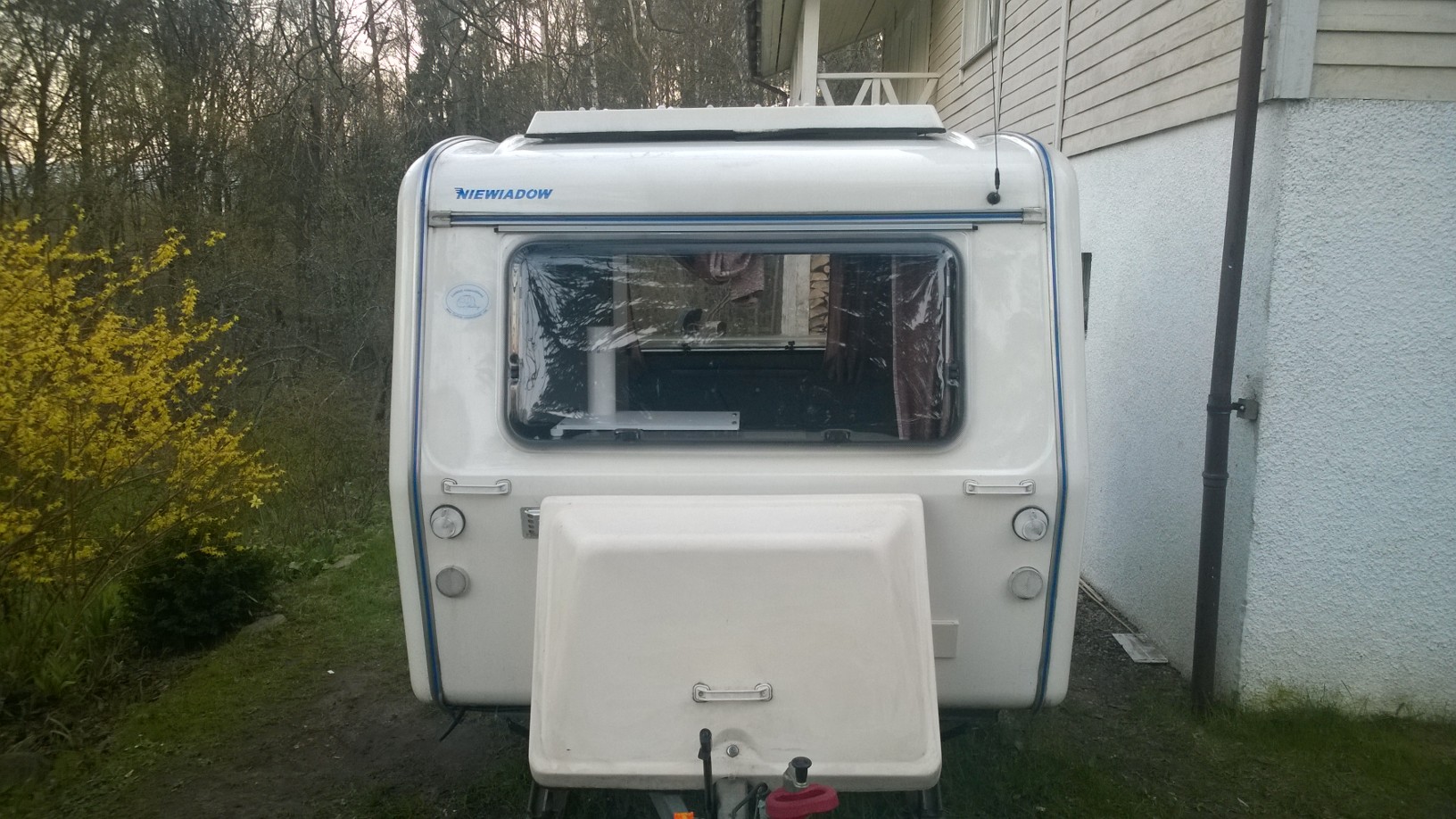

Dodatkowo, oprócz prac elektrycznych upiększyłem swoją cepkę naklejkami na kołpakach i nad listwami okiennymi :) Tu duże podziękowania dla Rafalskiego za precyzyjne przygotowanie świetnych naklejek!!!!

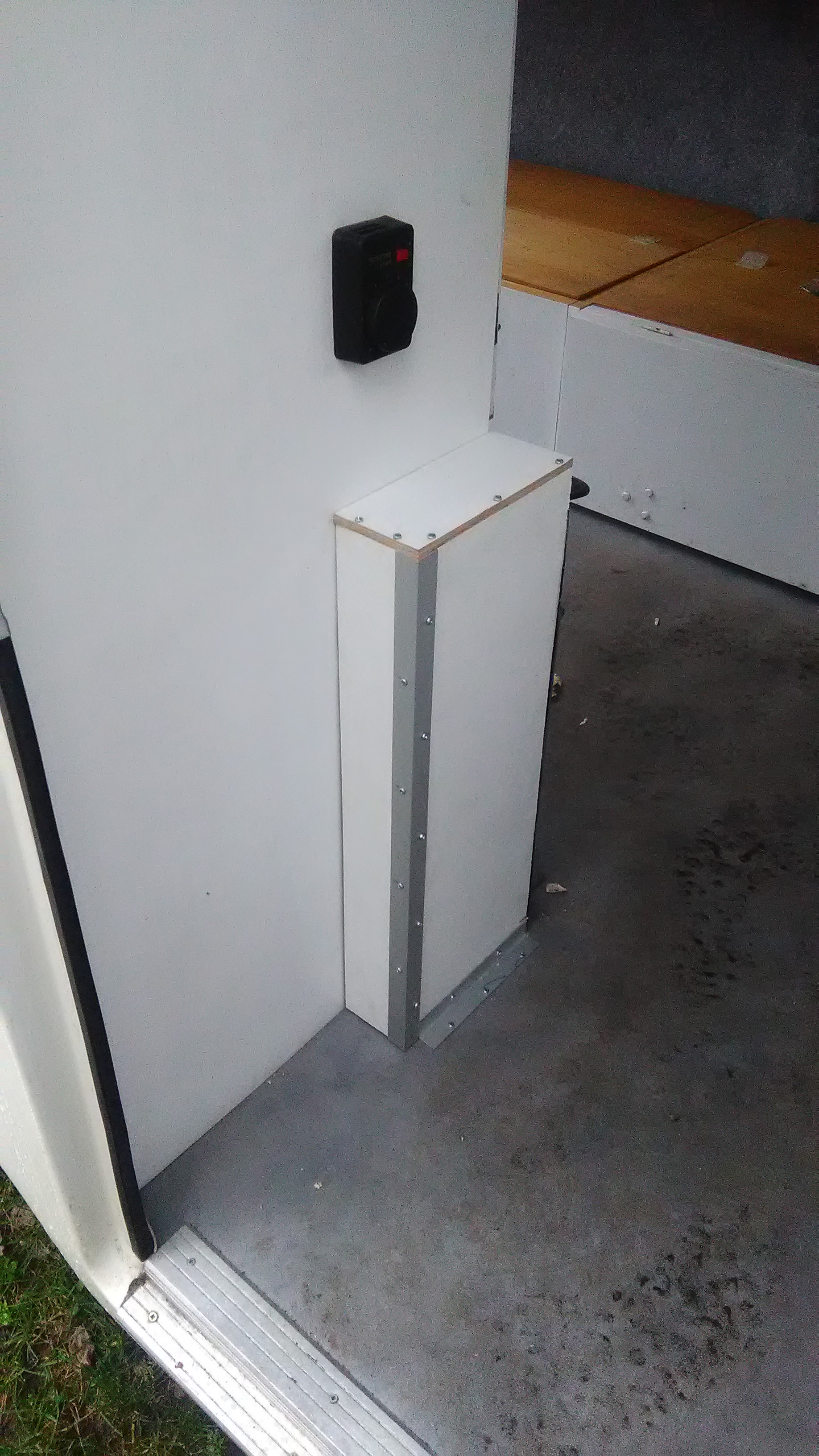

Gniazdo CEE - trzeba było ciut powiększyć otwór w ścianie przyczepy w stosunku do gniazda fabrycznego.

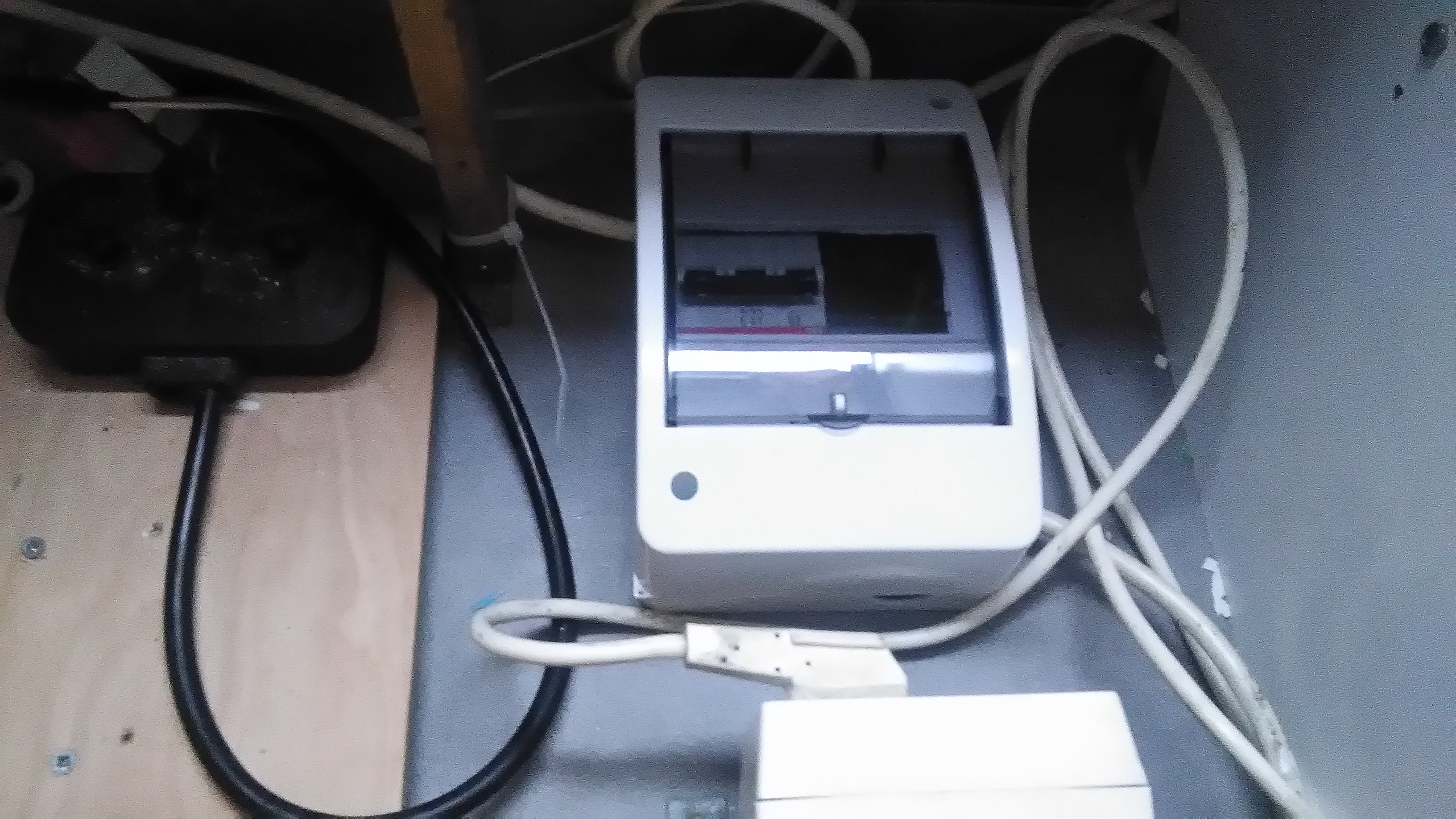

Montaż "eski" w 6-modułowej skrzynce (najmniejsza i najtańsza jaka była w sklepie) - przewód ochronny poza eską.
Skrzynka po montażu.

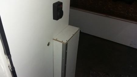

Obudowa trumy. Na pewno nie jest tak ładna jak u naszych forumowych stolarzy, ale ma swoje robić i tyle.
Naklejka nad listwą okienną tylną - dałem z lewej strony aby nie zlewała się wizualnie z tymi zlotowymi.
Naklejka na kołpak. Prawie jak alusy :)
Naklejka na przedzie - na chwilę obecną dałbym ciutkę niżej, ale i tak wygląda bardzo fajnie.
A no i kable do podłączenia przyczepy schowane w kufrze - muszę im wymyślić jakieś dobre miejsce i sposób na ich zwijanie / okiełznanie.

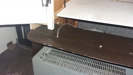

Mam już drugi zestaw iskrownika to montażu w lodówce. Piec z racji lepszego dostępu był wzięty "na rozgrzewkę", na lodówce też bardzo mi zależy, gdyż z racji ograniczonego otwierania drzwi nie mam wglądu w okienko rewizyjne płomienia - odpalanie mojej lodówki jest bardzo niewygodne bo nie widzę czy już się pali czy nie. Z iskrownikiem na przycisk będzie dużo łatwiej, po prostu potrzymam wciśnięty 10 sekund i nie będę musiał myśleć czy zaskoczyło czy nie, nie ma bata żeby nie zaskoczyło :)
Przycisk do odpalania pieca - fajny metalowy dyskretny, nie rzuca się w oczy

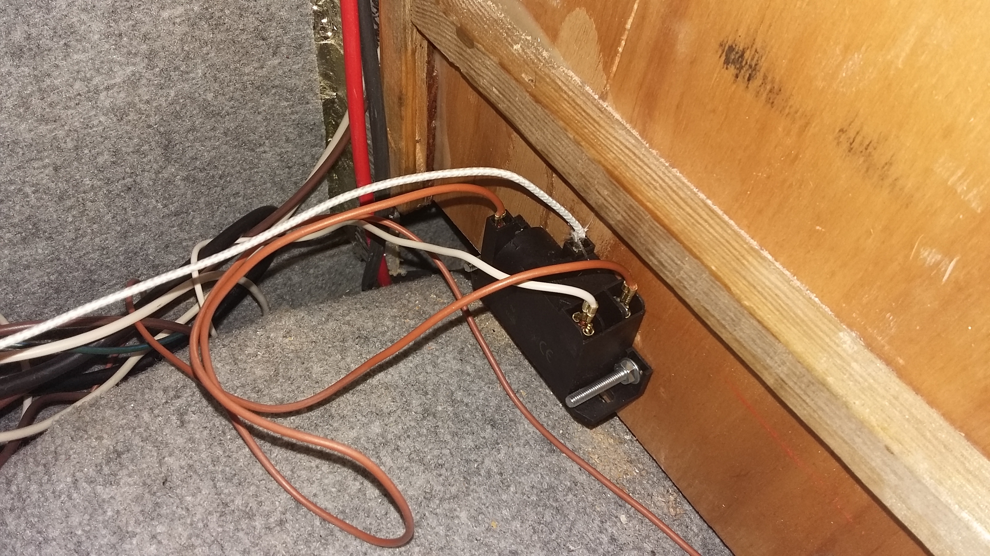

Podłączony iskrownik - przy okazji ogarnę plątaninę kabli w szafie
Przewód od iskrownika do obudowy pieca
