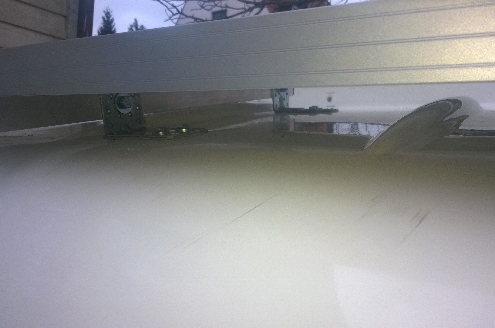

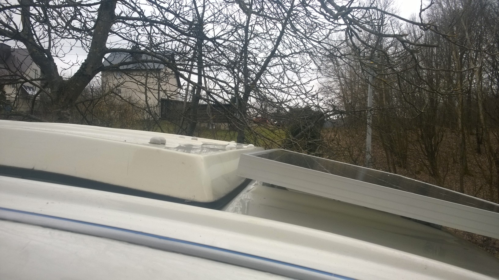

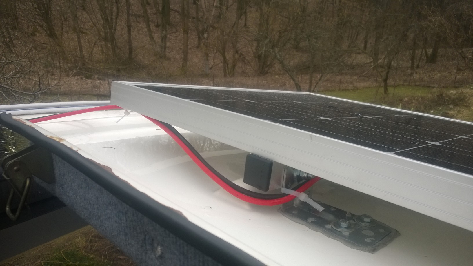

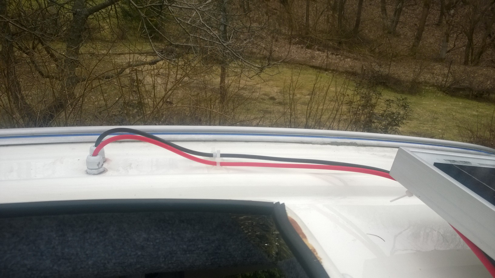

Tymczasem jeszcze raz gratulacje za wykonanie. Od razu dodam że punkt takiego montażu solara umożliwia wygodne umycie solara nawet w terenie w przeciwieństwie do montażu na daszku otwieranym.

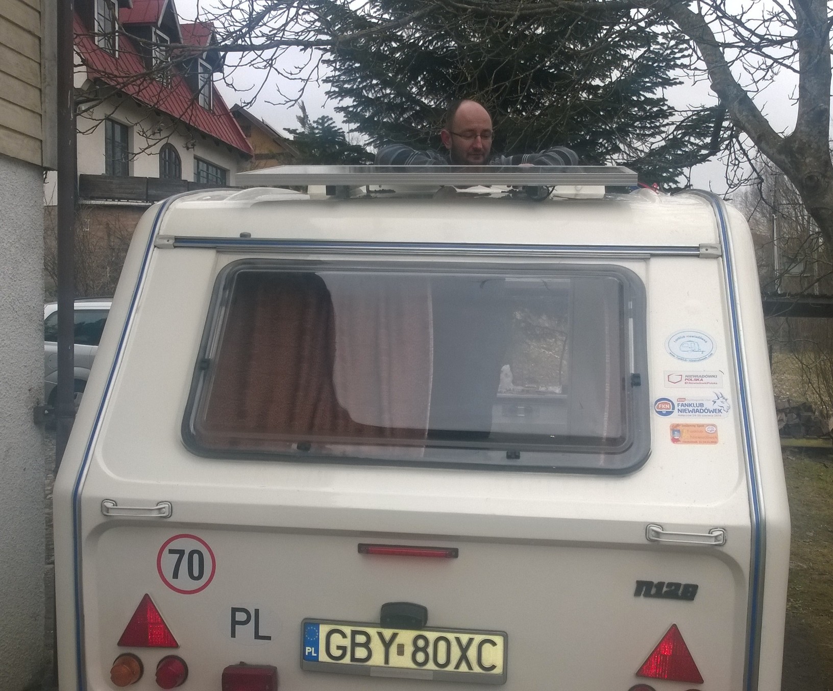

Murano pisze:Rusztowanie robocze pierwsza klasa...
Jak wiadomo, najprostsze rozwiązania są najlepsze. Dodatkowo takie wiadro nie zapadnie się pod ziemię jak koła focusa

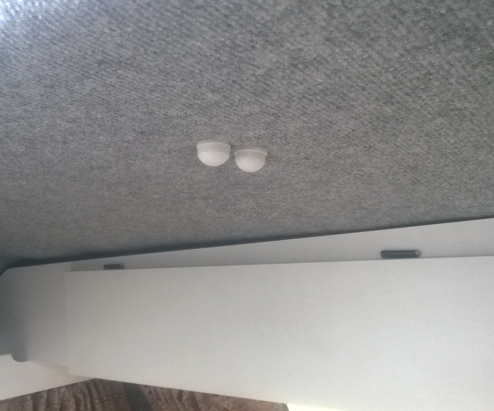

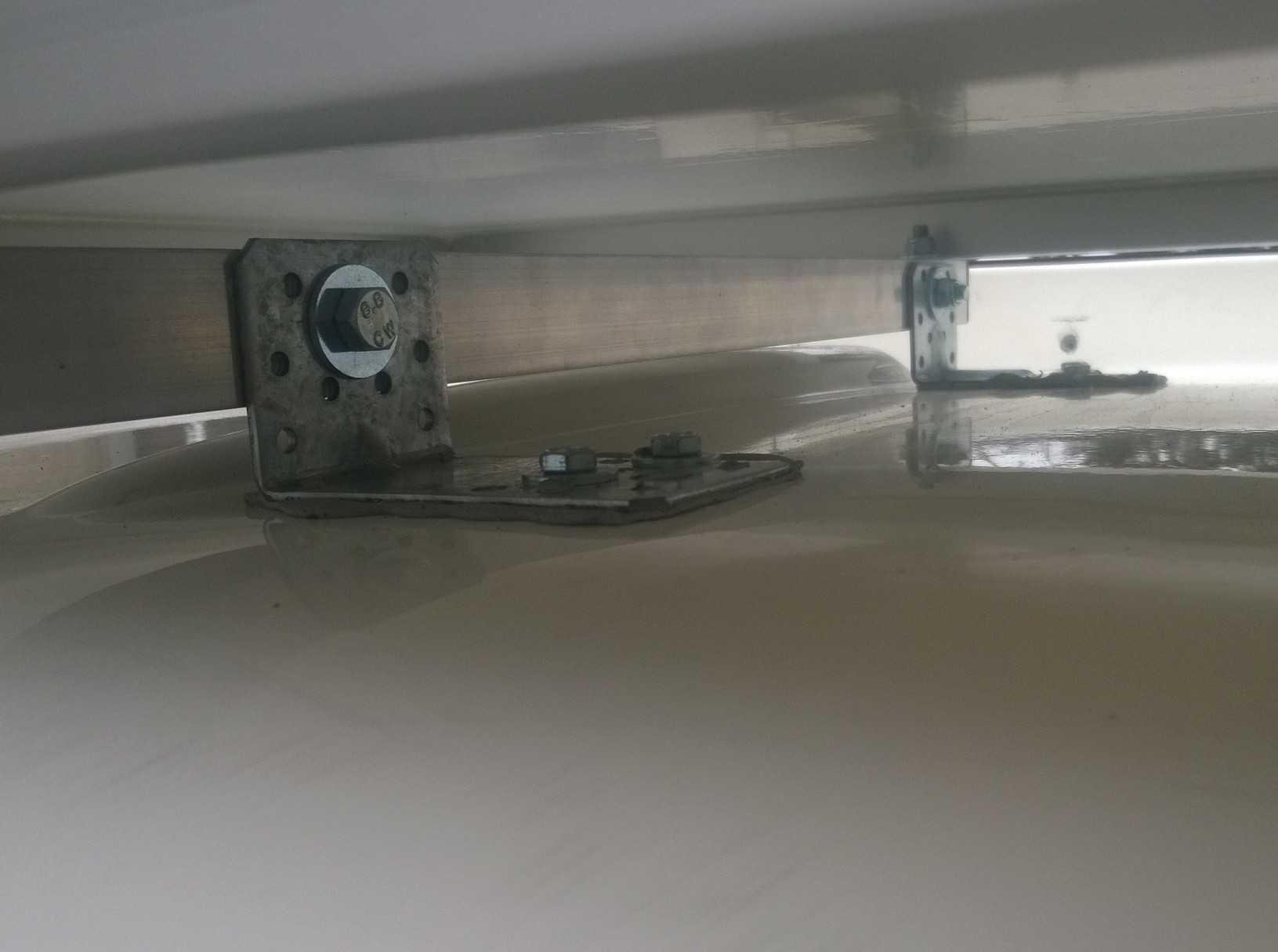

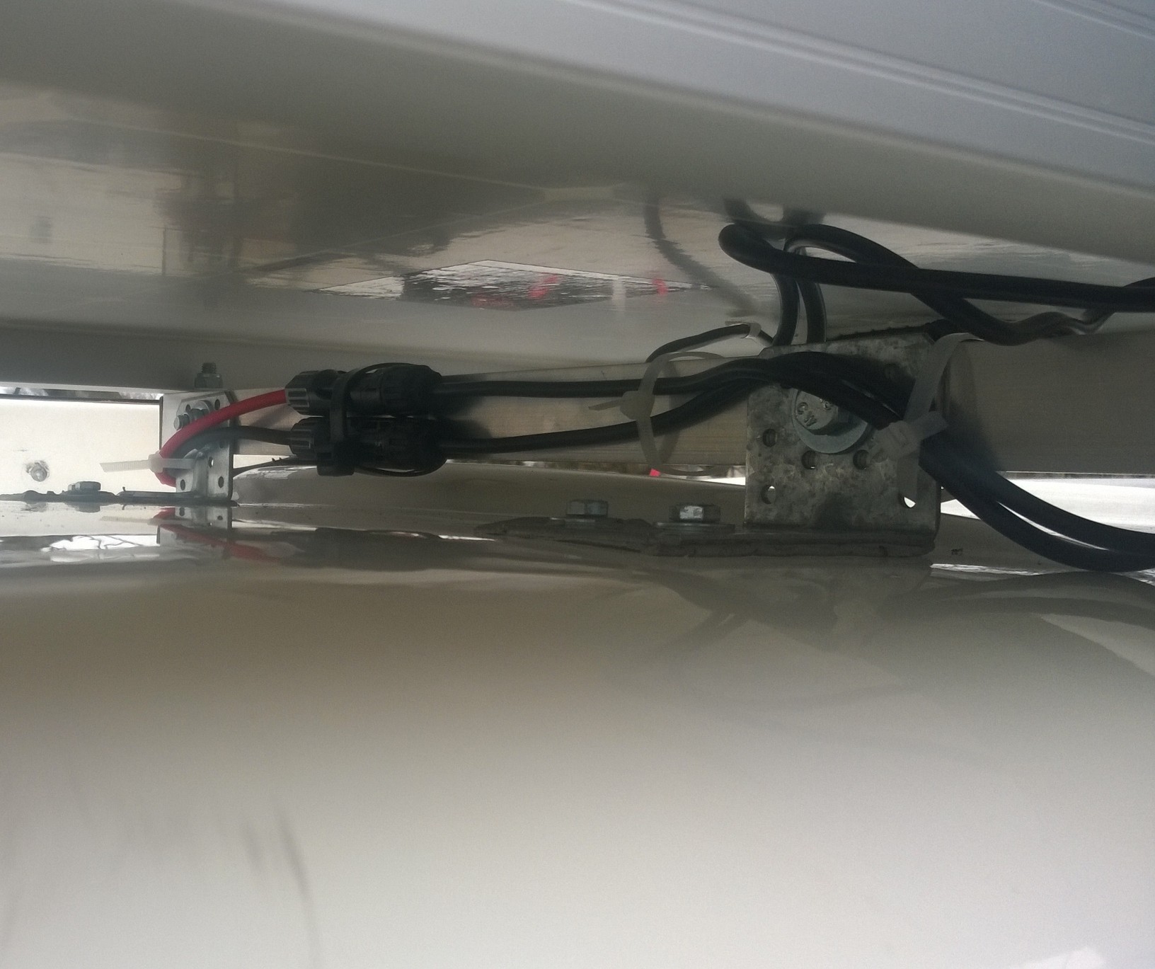

Zielony pisze:stachu_gda, jak poradziłeś sobie z estetyką śrub na dachu od strony wnętrza? Jest szansa na jakieś bliższe foto całego montażu?
Te śruby które weszły w szafkę zamykaną, póki co olałem jeśli chodzi o estetykę (lenistwo), te które są na widoku zamaskowałem kapselkami niewiadowskimi (są 2 rodzaje w Niewiadowie - na śruby szóstki i ósemki). Fotki załączam.

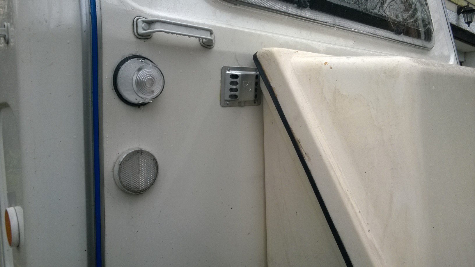

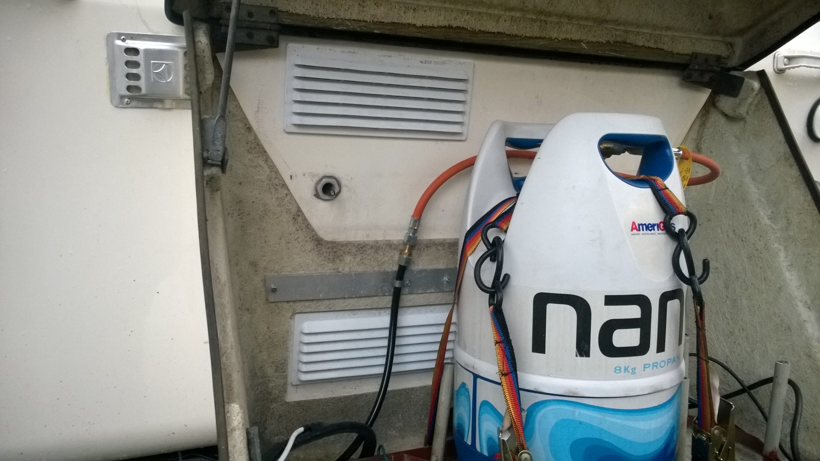

- Pierwsza sprawa, to kwestia kratek w związku z posiadaniem dużego kufra. Nie było innej opcji, jak dać kratki "w kufrze". Górna - wylotowa - wypadła w wycięciu pleców kufra - pod dolną musiałem zrobić otwór. Pas laminatu nad otworem w plecach należało wzmocnić - za wzmocnienie posłużył płaskownik aluminiowy, na którym wcześniej był wielozawór. Jednocześnie, do płaskownika na obejmę przymocowałem rurkę FARO, która nad mocowaniem przechodzi w wąż przykręcany do reduktora (kupiłem w igazie zakuty wąż z odpowiednimi końcówkami). Kratki wyszły trochę na styk ale wszystko dało radę zrobić. Ponieważ sam laminat jest zbyt cienki aby osadzić na nim niewiadowskie kratki, dorobiłem ramki dystansowe. Nie użyłem jednak sklejki, a spienionego PVC 10mm - co by nie mówić, nigdy nie zgnije :), nie trzeba impregnować ani zamazywać uszczelniaczem, więc wbrew pozorom nie wychodzi tak dużo drożej, tym bardziej jak się poszuka gdzie kupić. Wkjelone na Sikaflex 221. Wentylator - zwykły komputerowy 14cm, kupując kierowałem się 3 czynnikami: cichą pracą, niskim poborem prądu oraz ceną. Koszt jakieś 12 złotych z tego co pamiętam za nówkę, nie ma co kombinować.
- Kolejna sprawa - kominek - jego wyjście na ścianie jest przesunięte w stosunku do lokalizacji w lodówce (idzie po skosie a nie najkrótszą drogą do ściany). Dzięki temu jest tak umiejscowiony, że nie koliduje ze ścianą kufra. Fabryczna długość rurki kominka by nie starczyła, więc nawet dobrze że musiałem dorabiać. Mocowanie - blaszka na śrubkę mocowana do rurki kominka, i następnie wkrętem do laminatu.

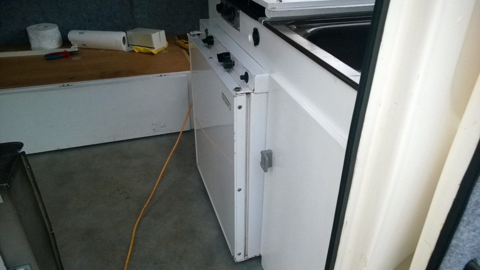

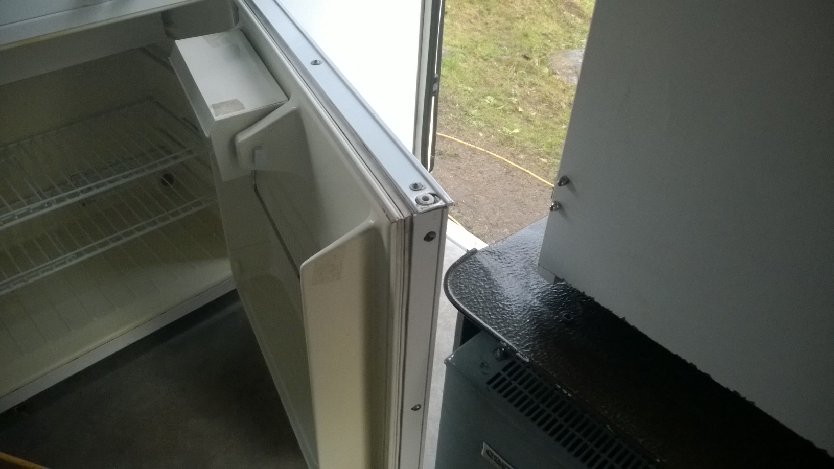

- Zdziwiłem się, że lodówka wystaje z szafki. Myślałem, że jest to zaprojektowane w ten sposób, aby się chowała. Nie jest. Nad lodówką widzicie włącznik wentylatora, a obok zamontowane gniazdo USB. Lokalizacja tego gniazda jest dość ciekawa. Otóż wiercąc otwór pod włącznik wentylatora zagapiłem się i dałem o numerek za duży rozmiar otwornicy ;) Jakoś ten otwór trzeba było zagospodarować, więc wylądowało tam gniazdko walające się po przyczepie. Przyszyły właściciel cepki będzie się pewnie kiedyś zastanawiał co za debil tam dał gniazdko do ładowania telefonu ;)

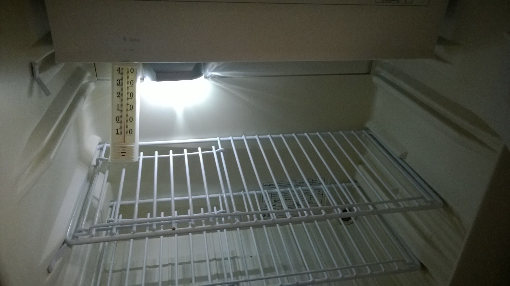

- Lodówkę oświetla tania lampka z Aliexpress. Nie wiedziałem czy się sprawdzi, ale daje radę bardzo dobrze. Co ciekawe, przesyłka doszła błyskawicznie, bo wysłana była nie z Chin a jakoś z Europy chyba. Jest w dziwnym miejscu jak na lampkę lodówkową, ale z lewej strony przy drzwiach się nie zmieściła.
- Mój patent z grzejnikiem wysuniętym do drzwi ma tę wadę, że lodówka się nie otwiera do końca. O ile nie jest to mega utrudnienie przy wyjmowaniu z niej jedzenia, o tyle problemem jest ocena czy pali się płomień w okienku rewizyjnym. Docelowo chyba przełożę stronę otwierania drzwi, na razie nie wyszło bo jak próbnie to zrobiłem, to drzwiczki się nie domykają. Jakby magnes z drugiej strony słabiej łapał - nie wiem... :/ Jednocześnie pomyślałem sobie że czas najwyższy w końcu zabudować obudowę trumy bo wstyd że taka tymczasówka straszy wzrok. Na razie, na pomyśleniu się skończyło ;)

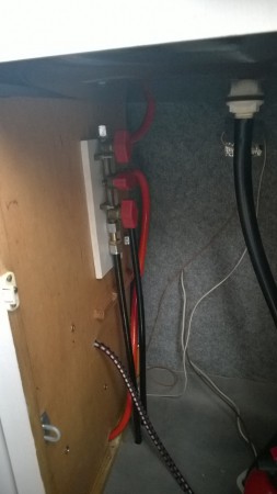

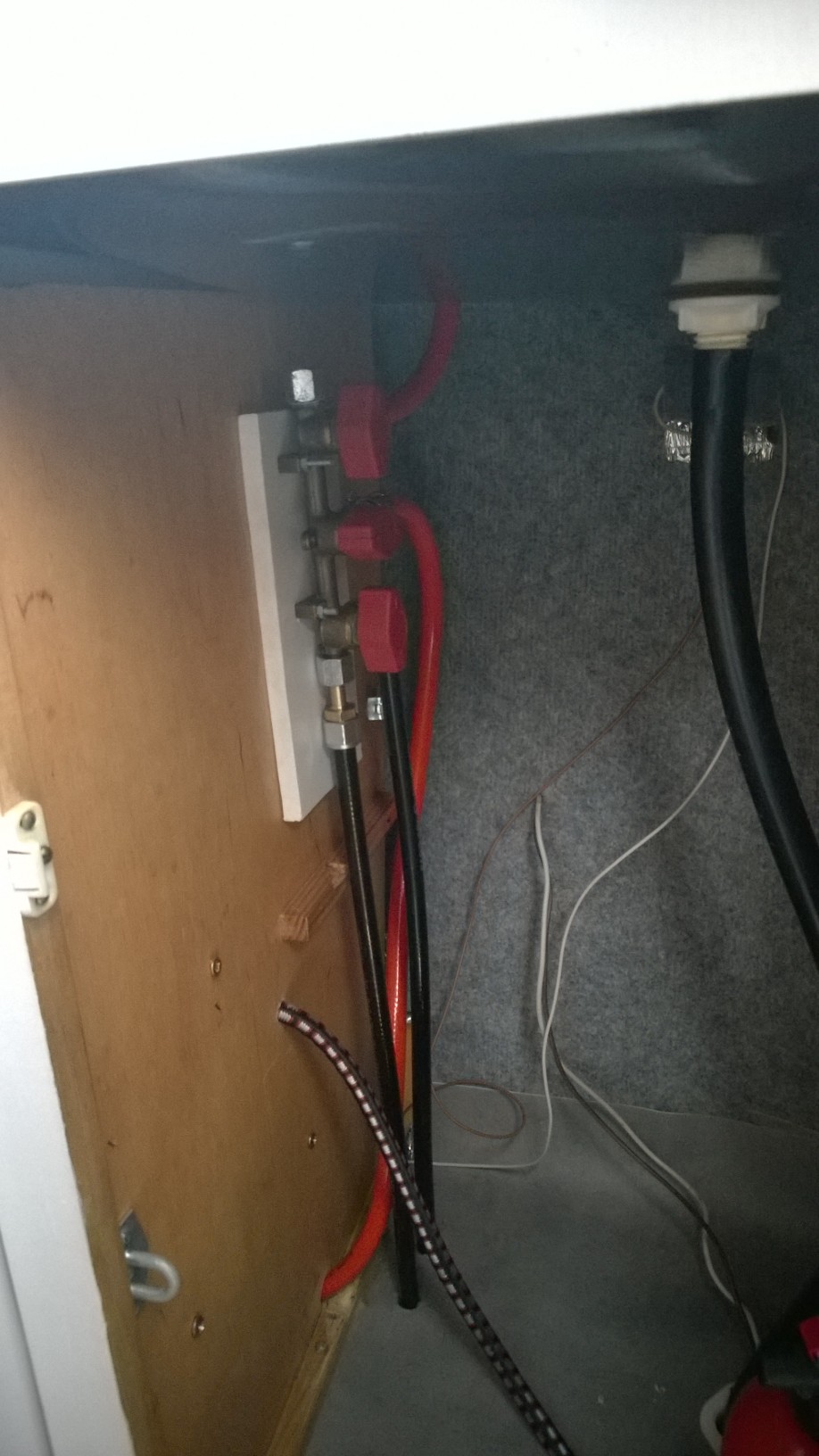

- Wielozawór w nowym miejscu. Tu kilka uwag. Przejście FARO przez podłogę (do kufra i do trumy) polecam puścić nowymi otworami tak jak ja to zrobiłem, bo oszczędza się miejsce w kufrze. Wąż do lodówki polecam wyprowadzić w środku szafki puszczony pod lodówką luzem po podłodze, początkowo chciałem za plecami lodówki ale nie ma tam miejsca.
Kolejna moja uwaga - jak przeczytacie instrukcję montażu złączek RVS/RST w Igazie, to zauważcie oni zalecają smarowanie gwintu i baryłki oliwą. Ja dotychczas skręcałem na sucho, wiem że inni też. Tym razem dałem ciuteczkę starego oleju silnikowego na gwint i baryłkę. Jakoś połączeń poprawiła się drastycznie - samo skręcanie odbywa się dużo lżej, i po poskładaniu całości na nowo nie musiałem poprawiać ani jednego połączenia - wszystkie od razu trzymają idealnie szczelnie. Polecam smarować. Jeśli się przyjrzycie, to oryginalne połączenia np. Trumy też nie były "suche".

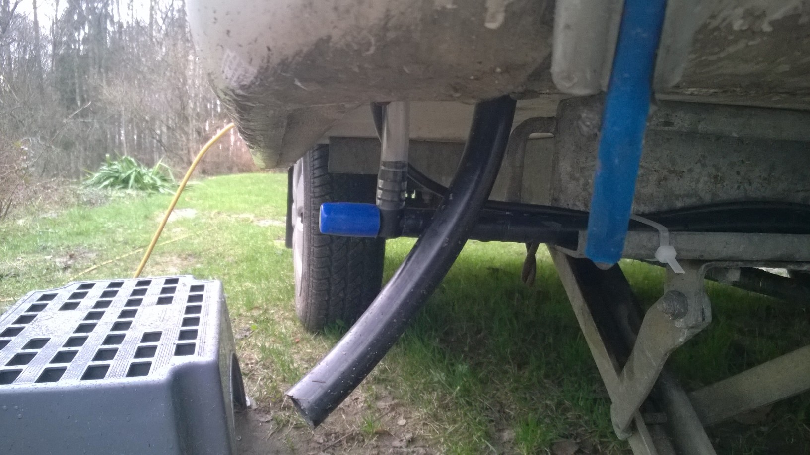

- Nowy wężyk do wody z kabelkiem do pompki. Zwróćcie uwagę na dwie rzeczy - rurkę w czarnej taśmie izolacyjnej - ma to na celu zapobieżenie rozwojowi glonów - oraz na trójnik z kapturkiem. Ten trójnik z kapturkiem trafił tu z konkretnego powodu - bez niego będzie się tam zbierać i gnić woda (pompka nie wypchnie do kranu resztek wody z instalacji). Tak mogę po przyjeździe do domu zdjąć kapturek i w jedną chwilę pozbyć się resztek wody z instalacji. Zależało mi na sensownym rozwiązaniu tego problemu, bo w tej wodzie myję zęby albo gotuję w niej kawę i wolę móc utrzymywać instalację w czystości.

Druga rzecz - dużo brzydkich słów popłynęło z ust moich, kiedy okazało się że lodówka nie chłodzi
Niepotrzebnie - wbrew pozorom wypoziomowanie ma ogromne znaczenie. Podniosłem jedną stronę przyczepy dosłownie ciut o centymetr i momentalnie zaczęła chłodzić jak szatan.
